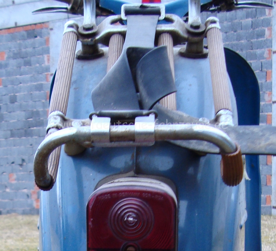

Wie lange wurden die Haken verbaut, die so gestaltet sind, wie der meinige?

Man(n) könnte bei verschiedenen Gummi Lieferanten nachfragen.
In Braunschweig gibt es Gummi Jäger, da bekommt man so ziemlich alles. Die Nachbaugummis in beige sind alles andere als elastisch.
Doc Holliday hat geschrieben:Man(n) könnte bei verschiedenen Gummi Lieferanten nachfragen.
Wäre ja schon was, wenn man vielleicht als Ersatz für den Gepäckgummi einen geeigneten Gummi in der richtigen Farbe finden würde.

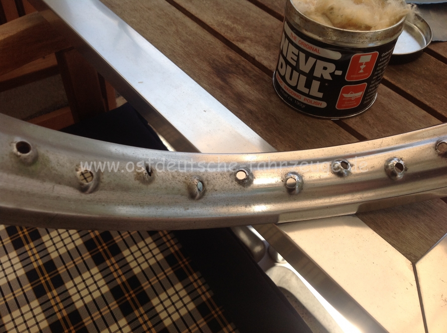

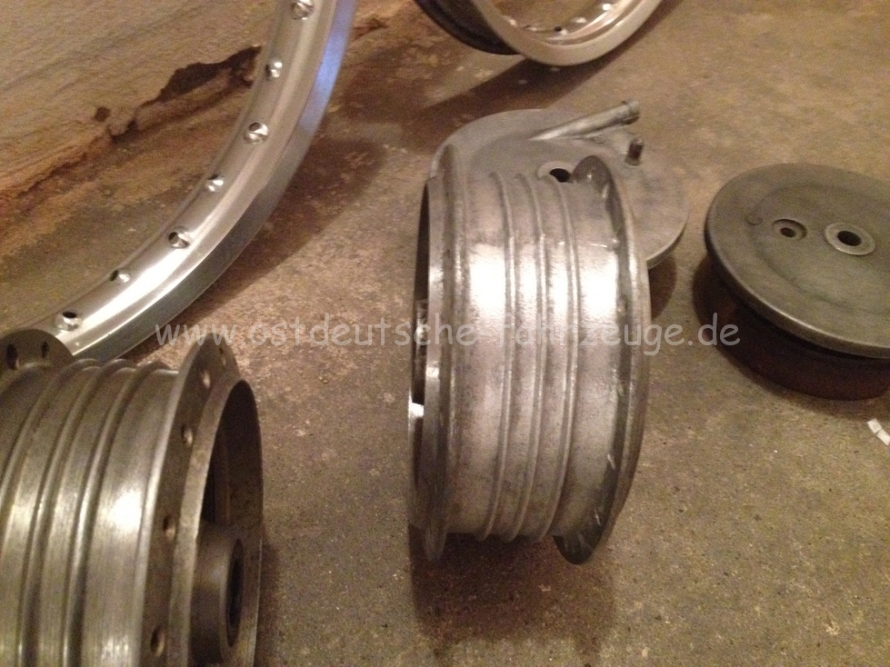

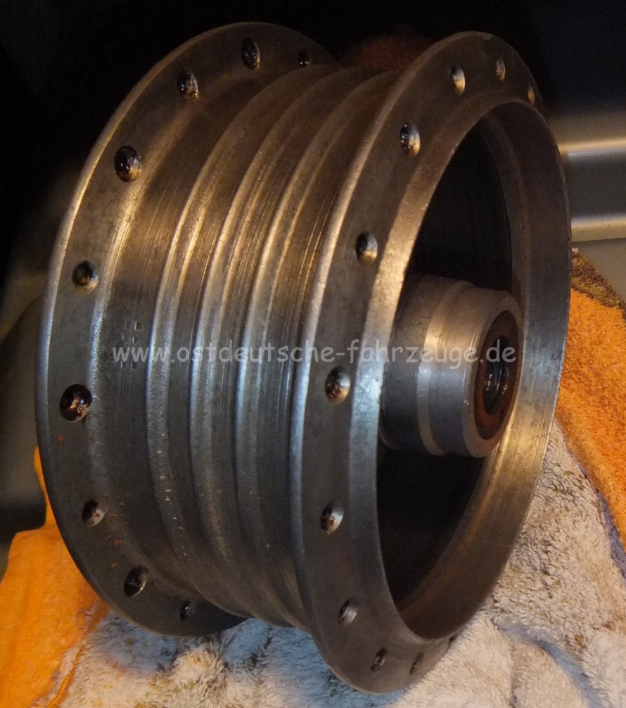

So, heute mal an den Laufrädern weiter gearbeitet. Die Felgen muss ich noch ordentlich behandeln...
- Nabe.jpg (591.74 KiB) 6632 mal betrachtet
- Felge.jpg (368.56 KiB) 6632 mal betrachtet
Schaut doch schon ganz gut aus Ronald. Für die Felgen empfehle ich dir ALU-Magic oder Nevr Dull. Das Zeug geht sehr gut!. Das Aussehen ist auch sehr gut. Meine hatte ich damals auf dem Polierbock poliert. Ein Glanz der mir im Nachgang etwas zu glänzend war. Aber nach 3 Jahren siehts jez ganz gut aus
Speichst du selber ein? Das ist eingentlich eine einfache Sache. Gibts genug Anleitungen dafür.. Nur bin ich kein Freund des Zentrierens. Habe das schon mehrfach gemacht, was aber viel Zeit in Anspruch nahm. Vorallem war mein Rad nach der ersten Fahrt komplett vereiert.. Grund: Niegends steht, wie groß ein Speichenanzugsmoment ist.., also habe ich erstmal zu lose angezogen.
Naja. Viel Spaß beim Schrauben
Nevr Dull gehörte schon Anfang der 90er zu meiner Garagenausstattung, als ich damals an meiner ersten S83 und danach an meiner ersten Schwalbe rumgeschraubt habe
Somit habe ich das auf jeden Fall da und werde die Felgen damit bearbeiten.
Mit dem Einspeichen ist es so eine Sache....ich werde auf jeden Fall grob Einspeichen aber die Zentrierung und das "Finish" werde ich dann den Profis überlassen. Hier gibts einen Mopedbetrieb der das anbietet und ich hoffe, die können das wirklich. So gehe ich späteren Problemen einfach aus dem Weg

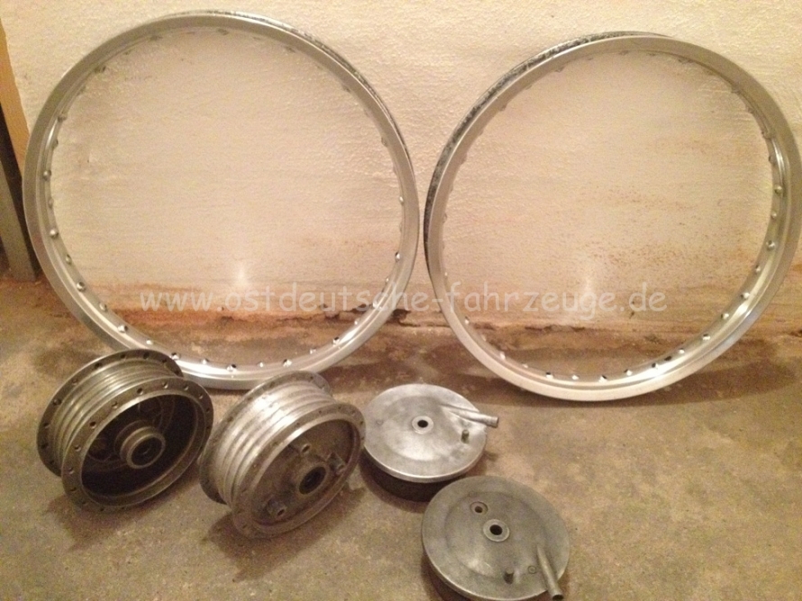

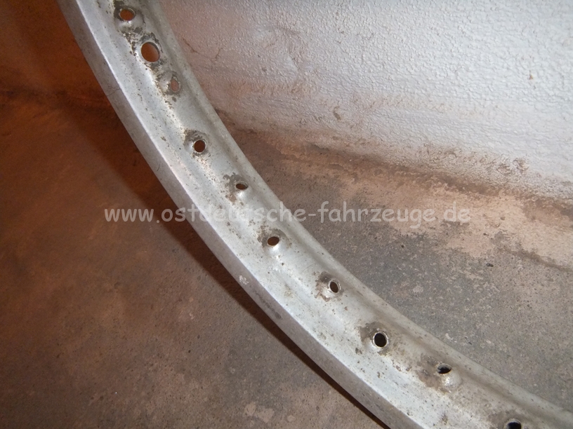

Schönes Wetter, Samstag...die schönste Zeit sich auf den Balkon zu setzen und was zu machen. Ich muss sagen, die Arbeit ist sehr schweißtreibend und man muss den Dreh erst raushaben. Aber mit der Zeit gehts dann doch etwas voran!
Die ersten Erfolge kann man hier schon bewundern:

Das steht mir auch noch bevor.
Ich hasse diese Arbeit.Wenn man Pech hat, sieht man Krater und andere Schäden erst nach dem Reinigen richtig.So wars bei einer Felge für mein Projekt.Manches kann man etwas rausschleifen, aber eben nicht immer.
Viel Spaß noch!
Viel Spaß noch!
Leider sind die letzten 48 Jahre nicht spurlos an den Felgen vorbeigegangen, sodass sie doch einige tiefere Kratzer und diverse Stellen haben, die man nicht so einfach wieder herausbekommt. Aber hey, sie sind 48 Jahre alt, da kann ich nicht erwarten, dass sie nach ein bisschen drüberpolieren aussehen wie neu....daher versuche ich die Spuren so gut es geht zu beseitigen, aber alles was man dann noch sieht...sieht man eben. Ich will eben die originalen Räder behalten, ansonsten könnte ich sicher irgendwo "neue" alte Felgen in besserem Zustand kaufen und herrichten. Will ich aber nicht
Aber Du hast recht, die Arbeit ist sehr mühsam und undankbar.....und macht nicht wirklich Spass

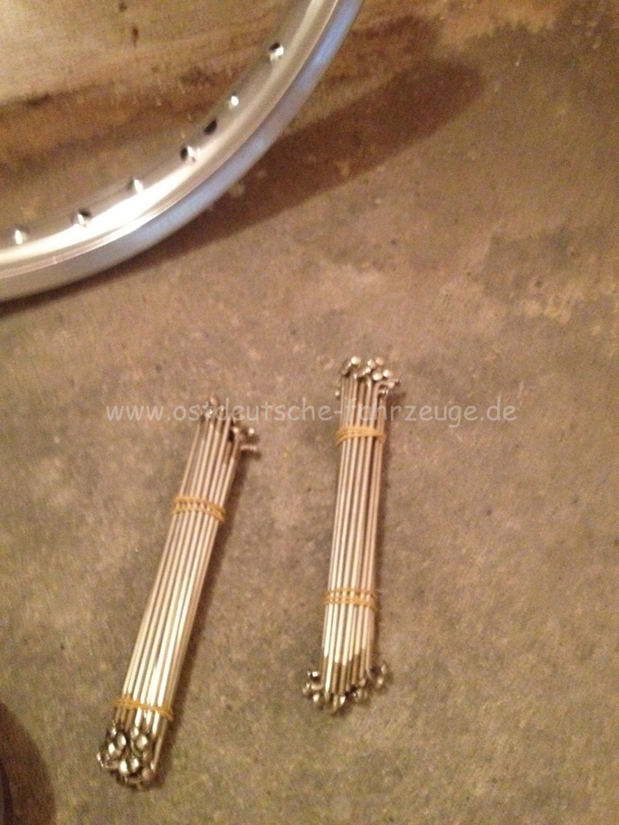

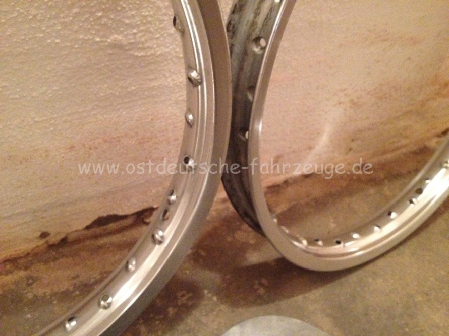

So, es geht weiter mit meinen Laufrädern. Eigentlich sind sie jetzt fertig zum Einspeichen....
Die Felgen sehen im Vergleich zu Vorher doch um einiges besser aus und ich habe auch die Naben noch mal etwas nachgearbeitet, inkl. Bremsankerplatten. Dann habe ich noch orignale DDR Speichen mit der gelblichen Chromlegierung aufgetrieben. Nun muss ich mich nur mal hinsetzen und grob einspeichen. Dann werde ich die Räder zum Wuchten weggeben.

Ich hab diese Speichen noch nie an einem Originalfahrzeug gesehen.
Die waren eigentlich immer verchromt.
Diese gelblichen scheinen vernickelt zu sein und sehen meiner Meinung nach nicht gut aus.Das passt farblich nicht zum Rest.
Ich hab davon auch schonmal einen Satz verbaut und ich fand es nur hässlich.Deshalb hab ich verchromte von MZA verwendet.
ich habe auch DDR Speichen im Star... ist auch keinem aufgefallen. Wobei die Nuancen vom Gelbton unterschiedlich ausfallen.
