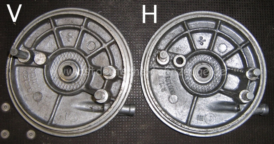

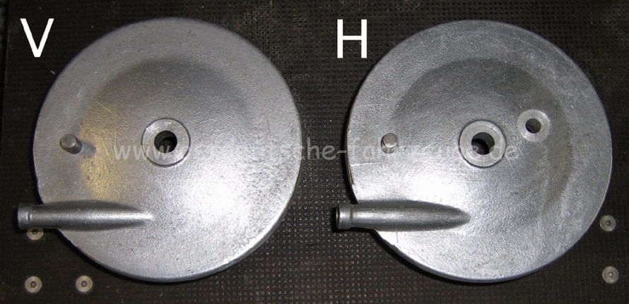

Bremsankerplatten und Trommeln sahen 64 so aus.
Wie lange insgesamt weiß ich nicht.
Vorn und Hinten
Vorn und Hinten
Innenseite.Das Loch am hinteren ist für den Bremslichtkontakt

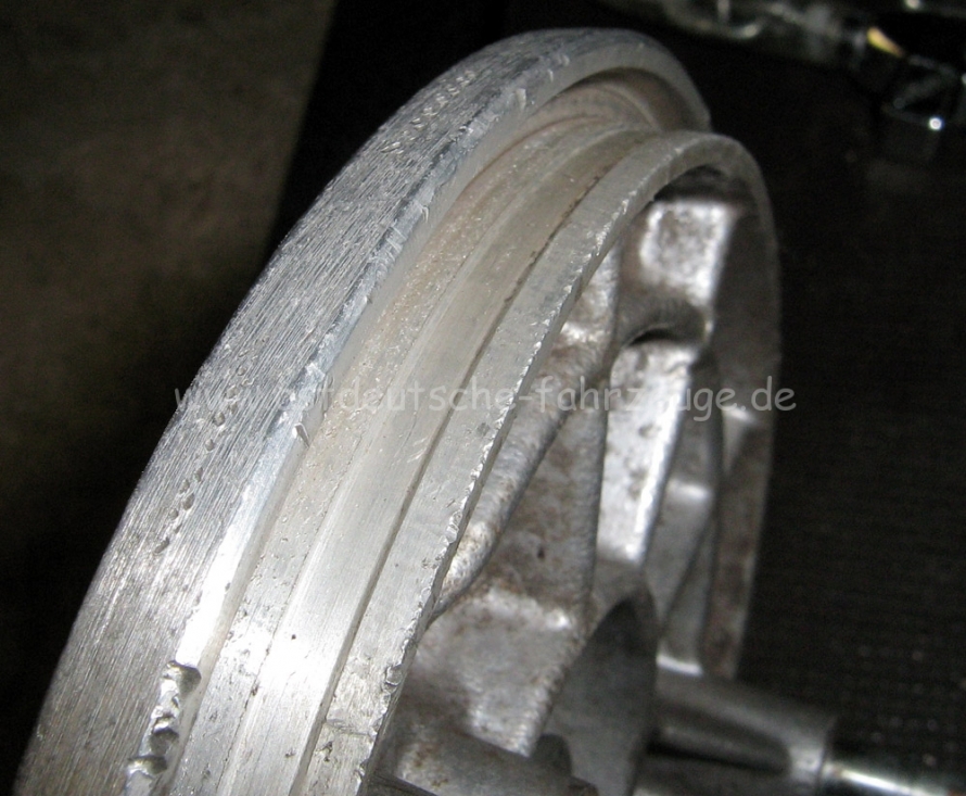

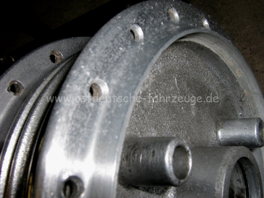

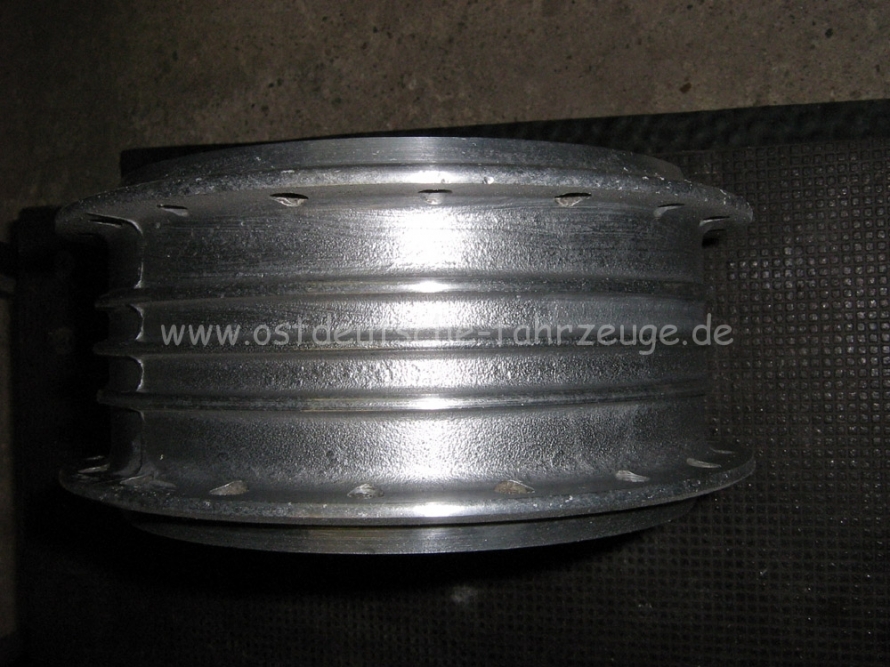

Trommel mit gleich hohen Rippen
Die Kante ist schräg!

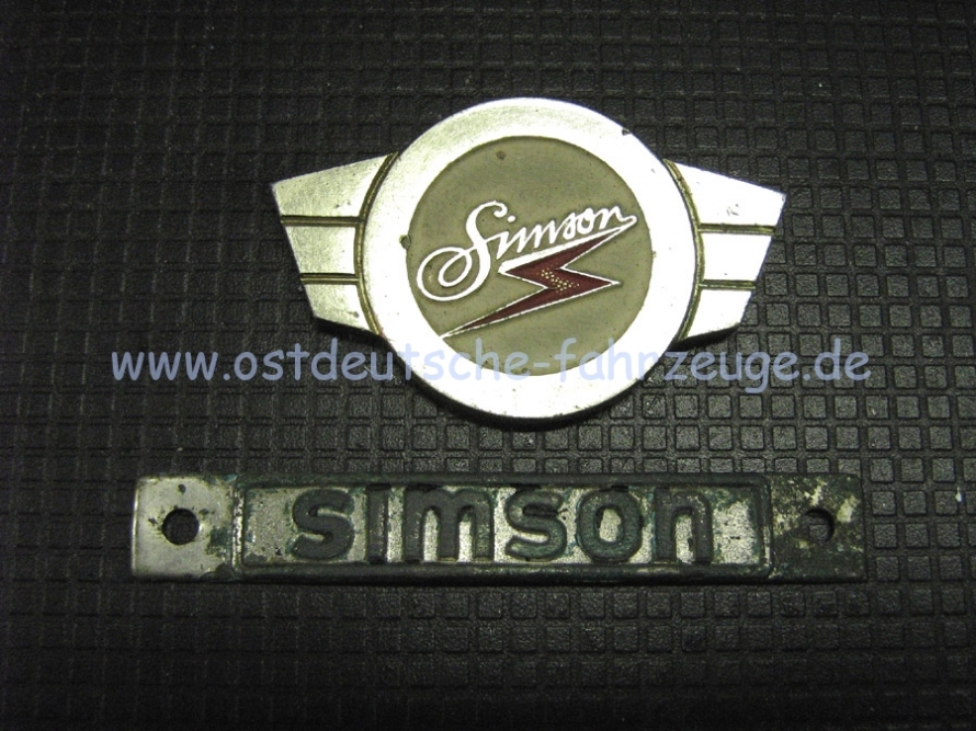

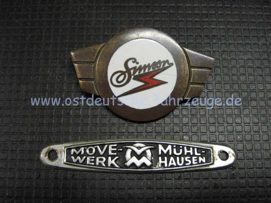

Lenkeremblem und Sitzbankschild bei frühen, sowie bei späteren 64er Schwalben.
Plakette Massiv und emailiert
Plakette aus Alu golden eloxiert

Bei dem Sitzbanksvhild der späteren 64er sind die Buchstaben Metallisch und der Grund Schwarz. S-U

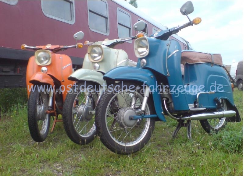

Die 64er Urfarben. Das Bild stammt aus Weimar (2009). :-)
64er Farben.JPG (238.9 KiB) 18045 mal betrachtet

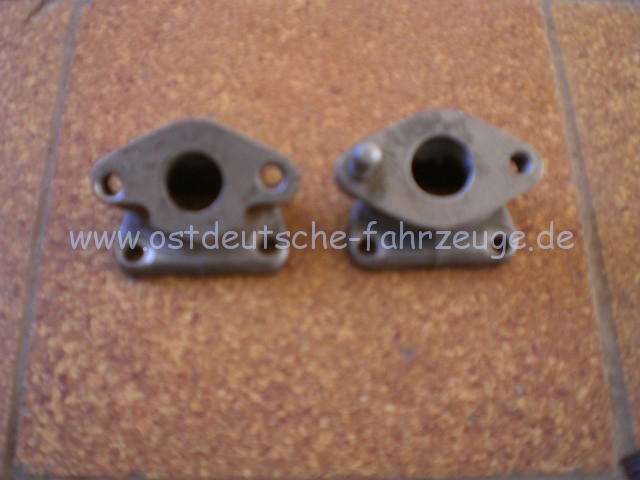

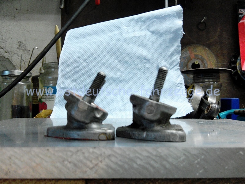

Weil ich beide gerade in der Hand hatte:
Die beiden unterschiedlichen Flansche für die Baujahre 1964 und 1965.
Links der Flansch für den NKJ 153er, also für das Baujahr 1964 (bis ganz früh 65). Teilenummer R37321
Rechts der Flansch für den 16NK und den folgenden 16N1-1 der Baujahre 65 bis 67. Teilenummer R37231 C
Zuletzt geändert von fruity am Mo 22. Feb 2016, 19:49, insgesamt 1-mal geändert.
Re: KR51 Schwalbe 1964 - Alle Details
Hier sieht man nochmal den Unterschied der Winkel.
NKJ---16N
NKJ---16N
