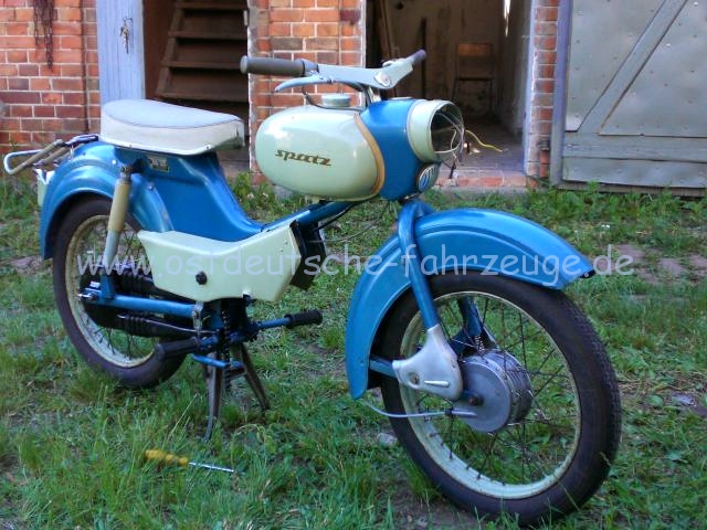

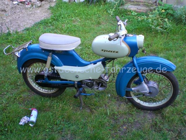

Fahrwerk steht. Bremsen tun es auch. Ich hab mal zur Probe etwas zusammengesteckt.

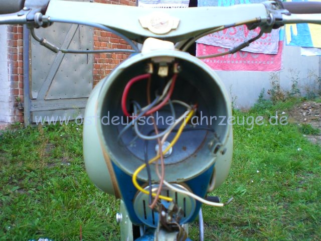

Es muss noch verkabelt werden und natürlch will ich auch mal in den Motor schauen. Nach der Tour gehts weiter....

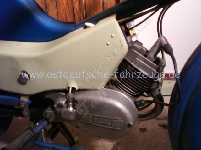

Weiter gehts...Gereinigt, Simmerringe getauscht, neue Dichtungen, Motor hängt. Zylinder ist zum schleifen.

Es geht weiter. Mit Minifortschritten zum Ziel. Garnitur ist drauf, alle Züge verbaut, Elektrik soweit angeschlossen, Zündung zündet und es gab schon erste Töne. Es gibt aber auch ein größeres Problem. Ich suche daher einen NKJ 134-1, gerne nur das Oberteil, am besten mir Schieber...gegen Bares oder Teile.

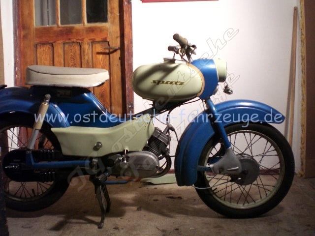

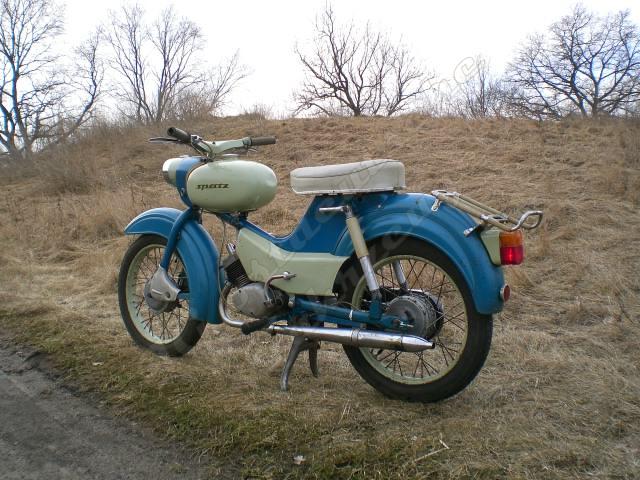

Im Großen und Ganzen ist er wieder fahrbereit. Ca.15km hat er absolviert. Die Kolbenringe klappern leicht im Standgas. Ich hoffe das gibt sich noch, ansonsten ist die Leistung voll da. Startverhalten ist Top. Stoßdämpfer sind super. Das Fahrwerk allgemein ist sehr straff im Vergleich zum roten 67er.
Weiterhin ist noch etwas Kosmetik von nöten, sowie Sitzbankschloss, Spiegel und Spannband. Falls der Martin noch mitliest würde ich an dieser Stelle fragen ob du da noch was im Angebot hast? Ein paar Bilder von seinen ersten km gibts auch:

Muss ich für meinen 67' auch ne Sitzbank mit Alukeder haben? Mit dem Kolbenrasseln wirst du wohl leben müssen, wenn das von Anfang an da ist :lol:

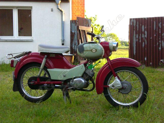

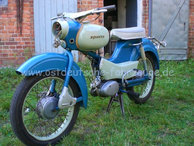

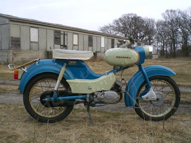

Du brauchst den Sitz mit Aluleiste. Rasseln würde ich das nicht nennen, eher ein leichtes klicken am Auslaß. Ich warte nochmal ab. Bei der frisch geschliffenen Garnitur auf meiner Schwalbe waren die Kolbenringe anfangs auch zu hören. Mittlerweile ist da vollkommen Ruhe. Ich bin ganz zuversichtlich. Zeig doch mal deinen 67er...rot oder maron?

Kolbenringklappern ist überbewertet. Das ist typisch Megu. Aber genau deswegen gab es für den Export Elko. Die hatten es drauf! Wenn das Einbauspiel zu groß ist, kann es aber auch ein Kolbenkippen sein.

Im Moment hab ich noch ne kaputte S50 Sitzbank drauf. Das Moped ist Maron mit rotem Vorderbau. Der steht auch erstmal hinten an, hab noch andere Baustellen.
