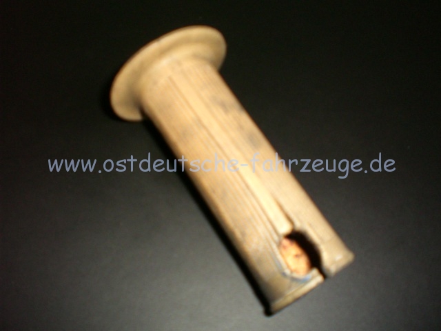

Der Griff hat einen Riss (kleben), und ist porös und verschmutzt. Soll ich ihn trotzdem mitbringen?
Re: Schwalbe in Orange Bj 65
Der 212er ist auf jeden Fall ein Problem, wenn er nicht vorhanden ist. Neu ist das Ding für den Vergaser nicht zu bekommen. Ich bin sehr gespannt auf das Exemplar!
Den Griff nehme ich Dir auch gerne ab. Zumindest bis zu dem Tag, an dem ein verschollener LKW mit originalen Griffgummis auftaucht, ist er eine gute Lösung.

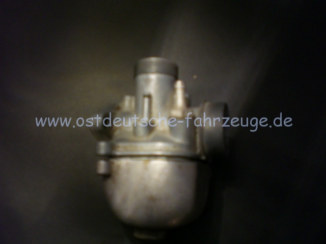

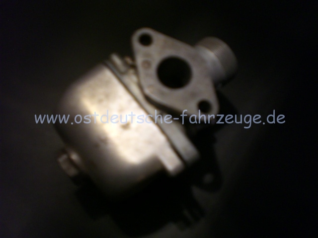

Gunnar , leider ohne 212er dafür mit geschraubtem Schlauchanschluß...freut sich auf ein Ultraschallbad.
Die Fotos sind leider extrem unscharf.
BVF 16 NK
BVF 16 NK
Überlauf vorne unterm Flansch...

Super, Steff. Ich werde das Ding ins Bad werfen bis kein Staubkorn mehr vorhanden ist. Fehlt nur noch der Düsenstock. Eines schönen Tages wird es soweit sein.
Dank und Grüße!
