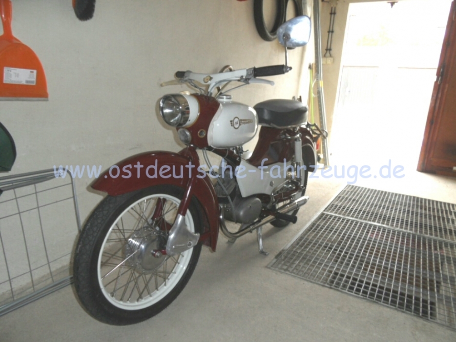

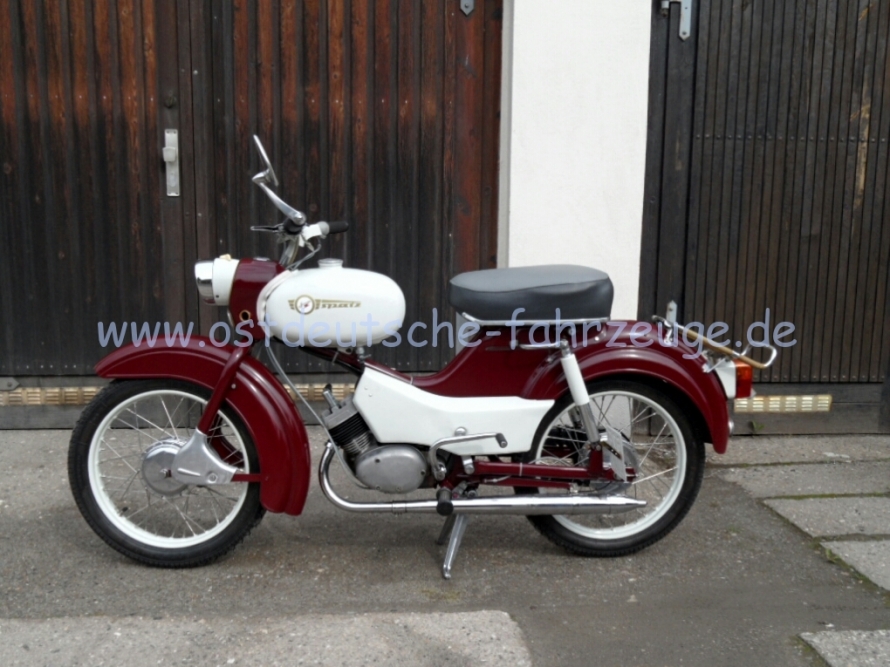

Ich präsentiere meinen Simson Spatz bj 1965 :-apl

Re: Simson Spatz
Herzlichen Glückwunsch zum Vogel.
Trotzdem muss ich sagen das ich den nicht genommen hätte...sind mir zu viele Falschteile dran und die Lackierung ist auch nicht so prall.
Aber wenn er gut läuft und du damit leben kannst ist das auch in Ordnung.

Re: Simson Spatz
Was sofort ins Auge sticht sind die falschen Amaturen. Falsches Abziehbild auf´m Tank. Tank, Lenker, Seitenbleche, Felgen und Rücklicht haben eine falsche Farbe.
Der Sitz sieht ziemlich komisch aus....
Der Auspuff ist viel zu weit auf den Krümmer geschoben, wenn es der richtige Krümmer ist (Leistungseinbußen).
Die Reifen sind leider die häßlichen K 36/1..eigentlich gehören da K4 rauf die es aber leider nicht mehr gibt. Als Alternative gehen da aber auch
die Heidenau K30. Es ist ziemlich überraschend welchen Einfluß doch die Reifen auf ein stimmiges Gesamtbild haben.
Der rausspringende 2.Gang kann eine Einstellungssache am Schaltzug sein. Das ist nicht so dramatisch und lässt sich leicht justieren.
Ansonsten bräuchte man mehr Bilder um das Fahrzeug genauer einschätzen zu können.

Steffen meinst Du mit Amaturen die Plattehülsen, die sollen wieder ab!
Mit den Tankanschriften, war mir von vornherein klar das die falsch sind, genau wie die Farbe.
Aber das wusste ich ja schon vorher, und wenn's mir nicht gefallen hätte, hätte ich ihn nicht gekauft.
Zum Sitzbankbezug bin ich mir noch nicht sicher, klar war mir schon vorher das der so nicht original sein kann,
es handelt sich um einen neu angefertigten, wie ich finde ist er aber sehr sauber gearbeitet.
Der wird erstmal drauf bleiben.
Was muss ich da einjustieren?
Danke Steffen für deine ausführlichen Erläuterungen, einige werde ich beherzigen, auch wenn auf der Hand liegen sollte das ich das Fahrzeug nicht umlackieren werde, dazu hätte ich mir einen Spender holen können.

So ich habe mich doch nochmal aufgerafft und ein paar Bilder gemacht.

Re: Simson Spatz
Schönes Teil ... mein Glückwunsch
Nun zu den Fehlteilen:
der Austausch ( bis auf den Lack ) stellt kein Problem dar. Hebel bzw. Amaturen hätte ich noch für Dich.
DIe Frage ist, kam 65 noch ein Alu Kettenkasten dran ???
Die Sitzbank schaut auf den 1. Blick aus, wie ein Schonbezug da er hinten relativ weit hoch steht.
Ich kann nur die Bezüge von www.sitzundsattel.de empfehlen. Super Arbeit und passgenau.
Ein SR2 Spiegel ist schnell beschafft. Deiner ist aus dem Zubehör von damals. Wenn Du magst können wir tauschen, denn dieser gehört an meinen NECKERMANN Spatzen dran, ich habe dort einen SR2 Spiegel verbaut.
Bremsbowdenzug vorne müßte anders verlegt werden. Der Krümmer deute von der Länge auf SR1 hin. Ich persönlich würde es so lassen, denn Leistungseinbußen dürfte dadurch nicht entstehen ( eher im Gegenteil ).
