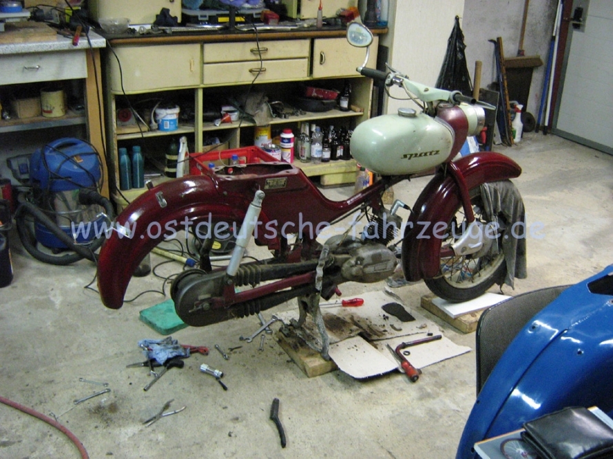

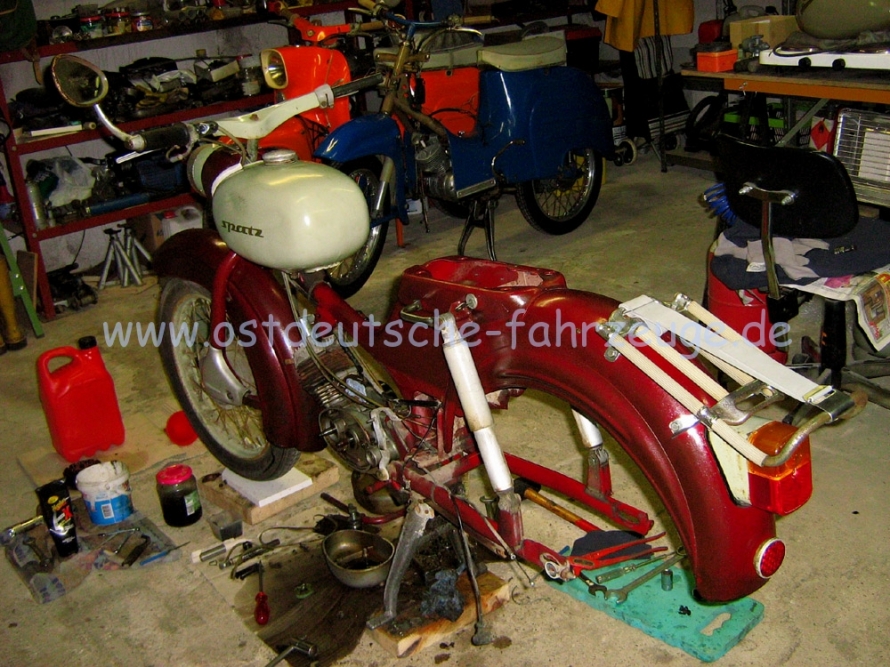

Ich hab den Sonntag und die wohlige Wärme unseres Ofens ausgiebig genutzt.

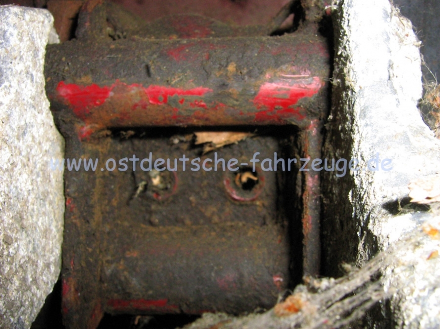

Eine Sache ist wohl jetzt klar.Der Fußrastenträger ist verschweißt.Warum?Keine Ahnung, aber es sieht bisher alles nach Werkszustand aus.

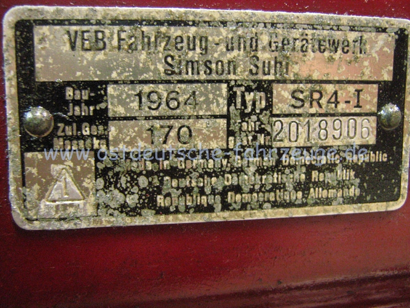

Der Spatz ist aus dem 4. Quartal 64.Das Polrad ist 10/64 geprägt.
Die erste Schicht Owatrol hab ich mit einem Pinsel aufgetragen.Das macht sich wirklich gut.
Alles weitere erzählen die Bilder. ;)
Typenschild
Typenschild

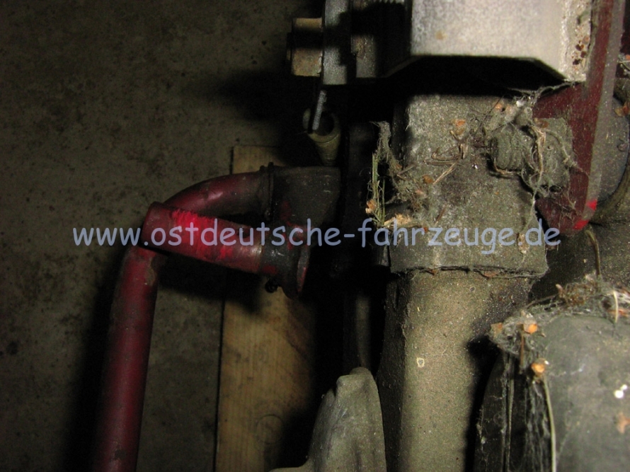

Hier sollten zwei Schrauben sein, wenn der Träger verschraubt ist, was hier nicht gegeben ist.
Wie man das verbiegen kann, ist mir ein Rätsel...Da muss ich mit Wärme ran.

Das Putzen hat begonnen.Ich hoffe ja, den Motor nicht ausbauen zu müssen.
Auch hier muss mal wieder geputzt werden.

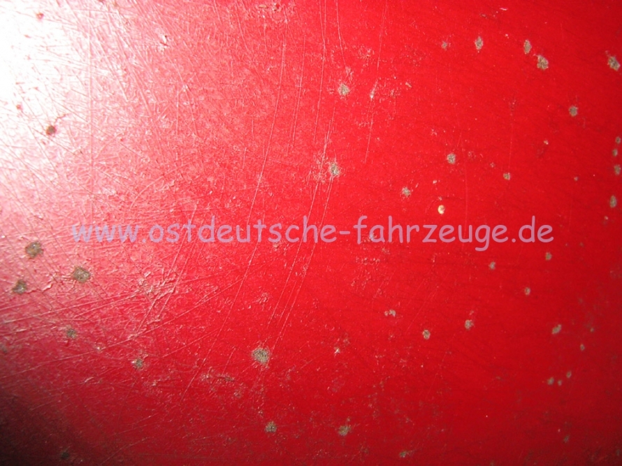

Polieren bringt nichts bei dem roten Lack.Der ist so rau, dass die Lappen ständig ausfransen.Deshalb: OWATROL
Der Lack, wo er der Witterung ausgesetzt war. :-) Patina pur!

Ich denke , die verbogene Fussraste wird wohl von einem Sturz kommen .
Re: Mein 64er Spatz
Das ist schon möglich.Der Tank hat auch leichte Kratzer.
Wie auch immer, das Moped ist sonst gerade.Diesen Stummel werde ich mal richtig warm machen und dann richten.Pillepalle.

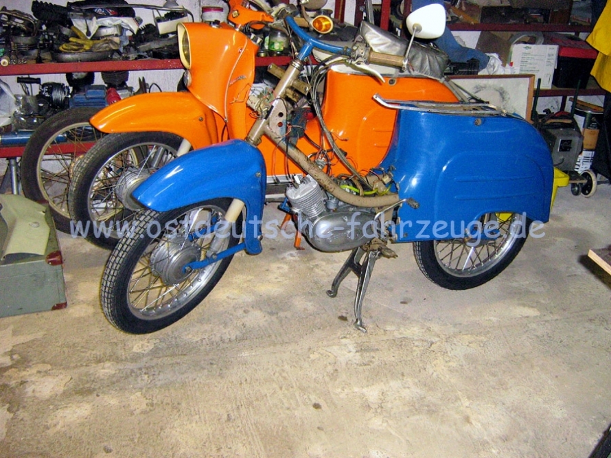

Heute hab ich nochmal ne Schicht Owatrol aufgetragen.Bis zum Wochenende ist das hoffentlich trocken.Dann soll auch die blaue Schwalbe weiter gebaut werden.
Mein Vater soll sie im nächsten Jahr fahren.Er will ja auch mal Abwechslung.

Was meinst Du mit verschweißt? Bei mir ist der auch an geschweißt...
Re: Mein 64er Spatz
So sieht ein verschraubter Träger aus.
Wenn man sich die Halterung mit den beiden Löchern wegdenkt, hat man ein Einschweißteil.

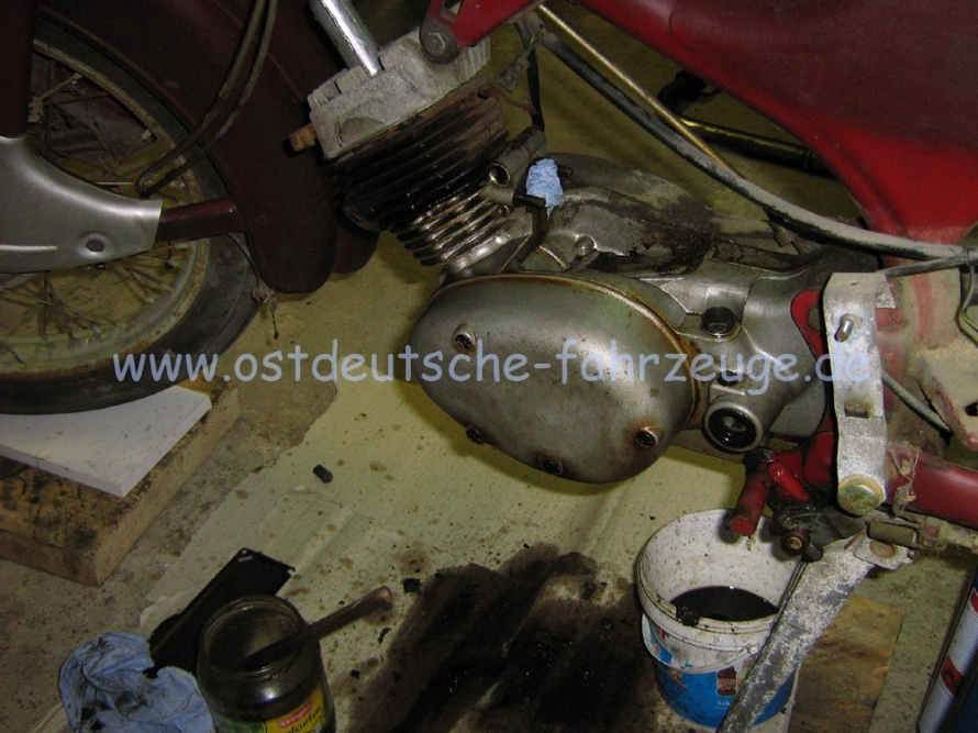

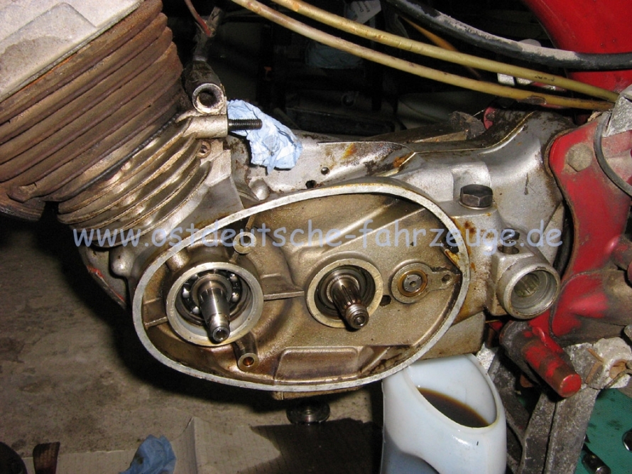

Heute hab ich einfach mal das Getriebe vollständig mit Diesel gefüllt.Bin gespannt wieviel Modder da später mit raus kommt.
Dann hab ich aus Interesse mal die Zündeinstellung überprüft.Was soll ich sagen...sie war auf 4mm v.OT eingestellt und es wurde auch mal eine
Markierung mittels Reißnadel angebracht.
eigentlich schon seltsam, dass der Motor trotzdem immer gut ansprang.
Ich hab sie wieder auf etwas vor 2,5mm v.OT eingestellt.Der Abriss sah so auch gut aus.Weiteres wenn der Vergaser wieder dran ist.

Heute konnte ich dank Urlaub wieder was schaffen.
Kupplung braucht neue Reibbeläge.
Der Simmerring war schon undicht, so wie es dahinter aussah.Das soll ja sowieso neu, dann hab ich Ruhe.

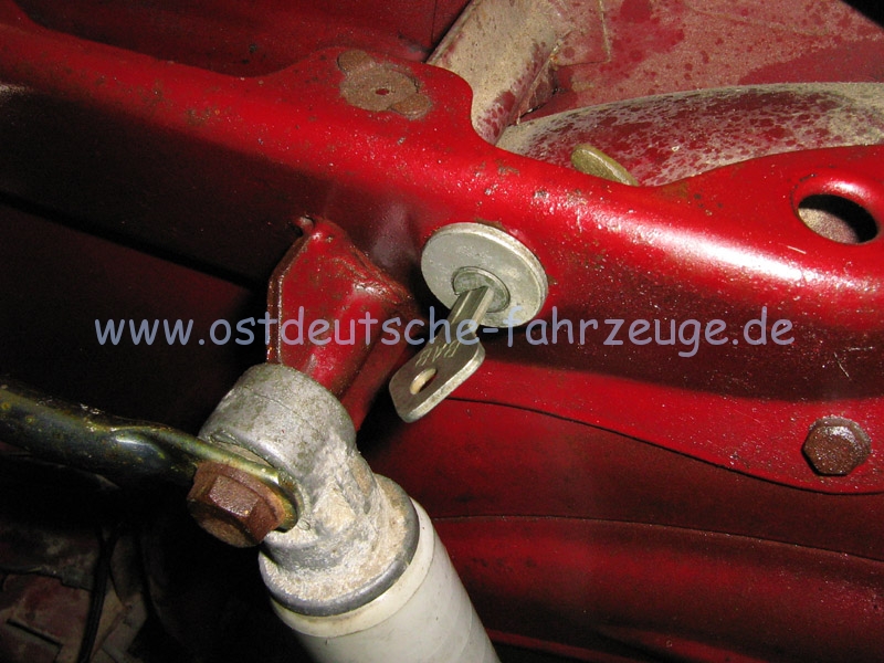

Ich konnte auch das originale Schloss wieder gangbar machen.Ich hatte keinen Schlüssel, aber zumindest fand ich einen, der rein passte.
Da hab ich einfach mal das Schloss zerlegt und drauf los gefummelt.
Ich konnte das Schloss dem vorhandenen Schlüssel anpassen.Zwar sind statt vier nun 2 Stifte zum Verrigeln drin, aber man kann es 100% wieder benutzen.Das war echt ne ziemlich Fummelei.

Schloss gerettet!!
Schloss gerettet!!

Cloyd hat geschrieben:Dann soll auch die blaue Schwalbe weiter gebaut werden.
Sie würde deinem Vater ausgezeichnet stehen :-)
Gibt´s schon Fortschritte?

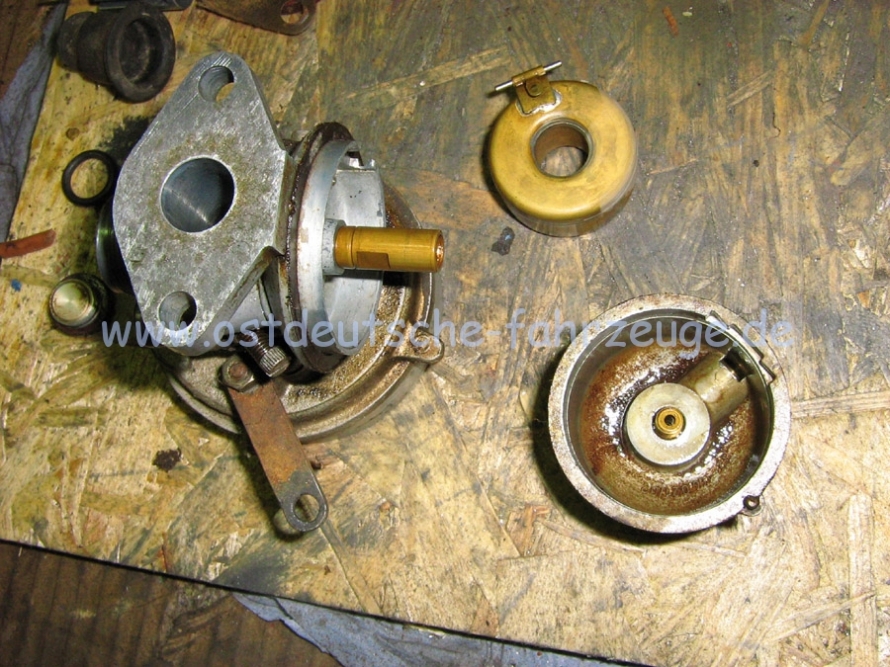

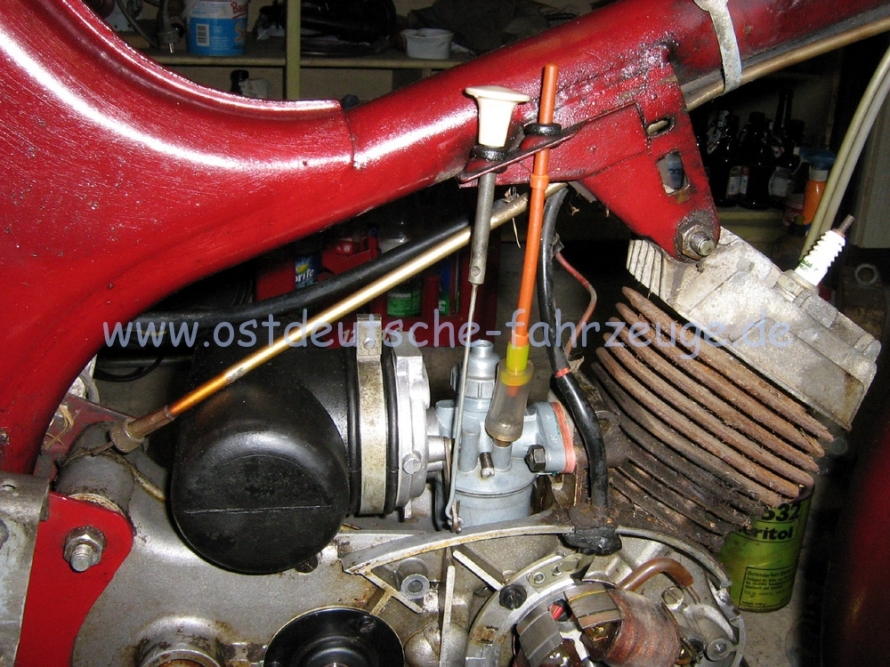

Tupfergedöns müsste doch so stimmen, oder?
War ja vorher nich dran.
Re: Mein 64er Spatz
JA ! aber ich werde irgendwann mal bei dir rumkommen und den Tupfer mit DDR schlauch befestigen :mrgreen: :mrgreen:

Sag ma Senior Toni, ist der Vergaser neu oder ultrageschallt ???
Was für ein Simmering war verbaut ??? Der mit dem Blechrand ?

Matze, den Vergaser hab ich einfach einige Tage in Benzin liegen gehabt und ihn später noch mit einem harten Pinsel abgeschrubbt.
Das mach ich öfter so.Mit Diesel geht es auch, aber nicht so schnell.
Der große Simmerring war ohne Blechrand.Es war so grün und von/aus Kautasit.
Die Ringe waren alle schon ziemlich hart.
Zottel, Danke, aber erstmal nicht nötig.Ich hab sicher noch alten Schlauch rumliegen.Wenn man den warm macht, wird der sogar wieder weich.
So ist der ja wie ein Stock.Ich hab auch vor den originalen Spritschlauch wieder anzubauen.
Bei manchen Sachen kann man auch mal so machen, wie sonst nicht.

Was hast Du denn da für schwarze Ringe in der Führung für Tupfer und Starter-Klappe? Die sind doch sonst immer so orange (oder ähnlich).
Grüße! :-)
