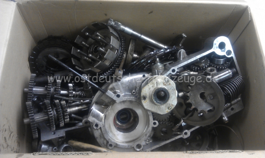

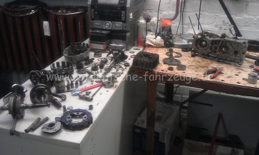

Am Wochenende war Arne plötzlich in Berlin und gab bei meinen Nachbarn 2 M53-Motoren ab. Ein M53/2 bekannt aus dem S50 und einen fussgeschalteten Vogelserienmotor, der zunächst durch einen S50-Zylinder mit abgebrochenen Rippen, kombiniert mit einem Gebläsekopf (!?) auf fiel. Nach der Demontage beider Aggregate bleibt fest zu halten, daß sie grundsätzlich nicht verschlissen, sondern durch eklatante Montagefehler dahin gerrafft wurden. Das Getriebe und die Kickstarterwelle aus dem M53 sind brauchbar. das machte mich schon mal froh. Die Kurbelwelle weist defekte Gewinde auf. Der Motor war bis dahin ungeöffnet. Neben den abgebrochenen Rippen hat jemand mit einem Hammer auf die Dichtfläche der Laufbuchse geschlagen und sich dann wahrscheinlich gewundert, warum es dort nicht mehr dicht wird. Immerhin, wir haben jetzt ein Getriebe!

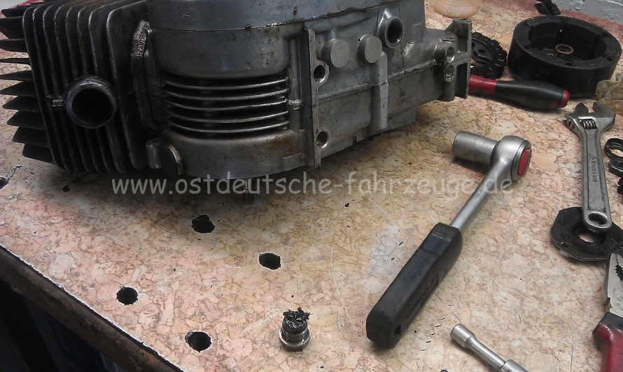

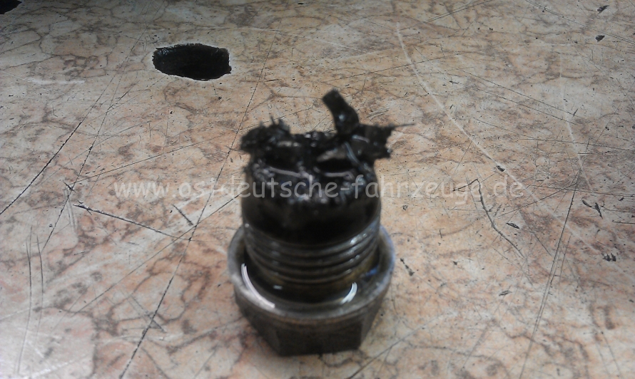

Der S50-Motor fiel auch nach der ersten Demontage negativ auf. Ich habe die Ablassschraube heraus gedreht:
na klasse
na klasse
Feststoffanhaftungen am Magneten...

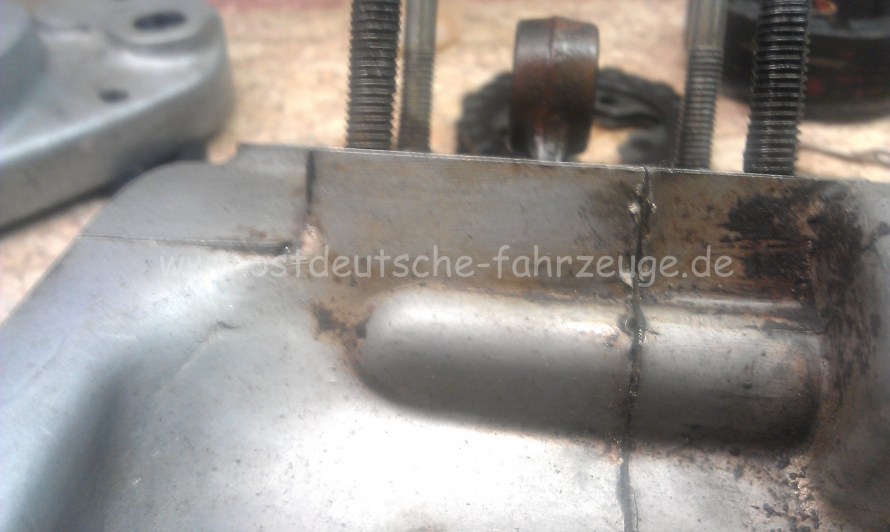

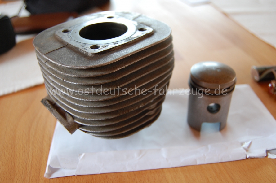

Der Zylinder ist leider auch nicht mehr brauchbar.

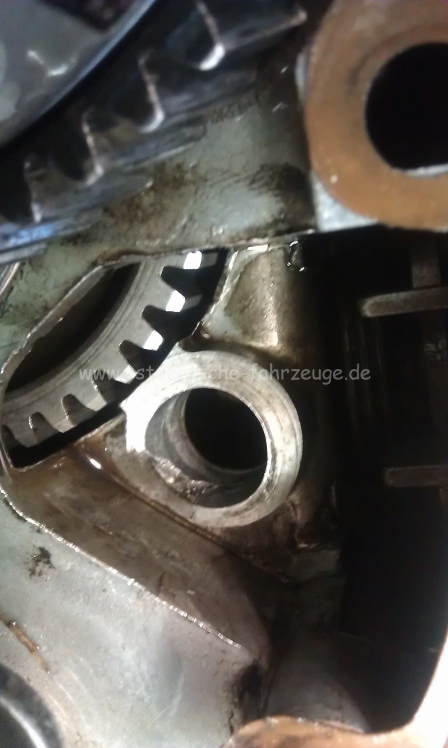

Das Gehäuse auch nicht mehr...
Hebelspuren
Hebelspuren

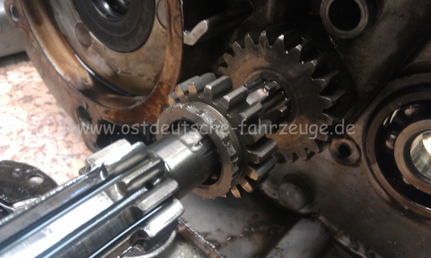

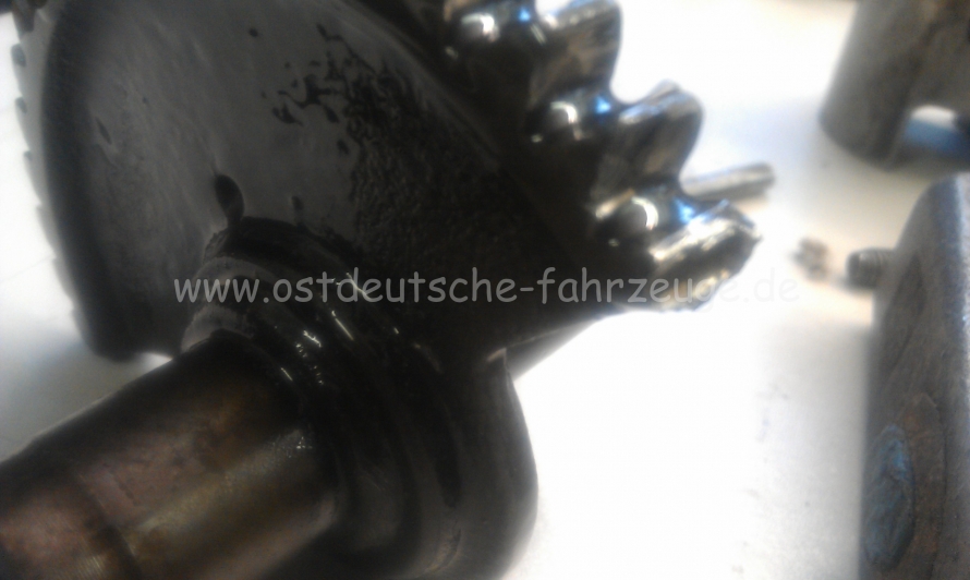

dann fand ich den Ursprung der Matallteile an der Ablassschraube... Dieses Rädchen wurde falsch herum montiert und die kleinen Zähnchen hielten der Belastung nach Einlegen des zweiten Ganges wohl nicht stand... Das muss ganz schön gescheppert haben in dem kleinen Getriebe!

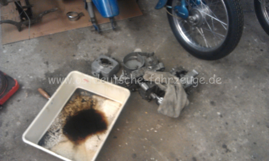

Bei zwei Motoren kommt ganz schön was zusammen!
...auch eine Menge Schrott...
Aber man kann sagen, wir haben jetzt alle Teile da, die man so brauch für die Komplettierung. Jetzt hole ich noch die Wellendichtringe und die Dichtungen und dann kann der Motor wieder zusammen gefügt werden!

ein verbaufähigen Zylinder für Gebläse Motor hätte ich noch da ... mit Kolben 39,98 mm ...

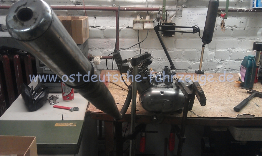

So, heute wurde der Motor fertig gestellt. Aufgrund der umfangreichen Probleme, die es gab, weil alle drei Motoren teilweise gewaltsam beschädigt wurden habe ich auf eine Fotodoku verzichtet. Aus allen 3 Motoren (eigentlich 4) ist nun letztendlich einer geworden. Es war echt ein Krampf! Um so erfreulicher war es, dass er wunderbar an sprang und lief. Das Gas nimmt er nicht so gut an, weil eine Nadel aus einem Stationärmotor drin war, diese ist dünner und das Gemisch überfettet.
Der Prüfstand:
