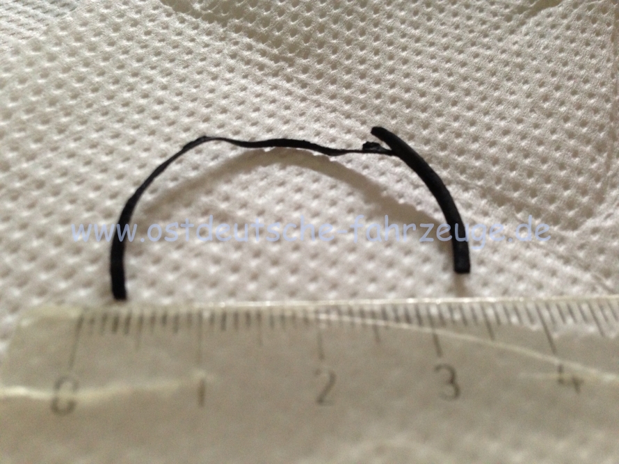

Ich glaube nicht, dass ein so großes Stück vom Kolbenring im ganzen den Weg bis in den Auspuff schafft. Kannst Du das Teil verbiegen? Wenn ja, wird es kein Kolbenring sein - die brechen recht schnell beim Biegen.

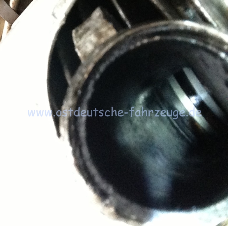

Mhhh, ich werde das Stück nachher noch mal vom Russ befreien. Scheint doch etwas anderes zu sein, da die Kolbenringe noch da zu sein scheinen, wo sie hingehören:

@Raffi: nein, für den Federring ist es zu groß. Ich mache nachher noch mal ein Bild mit Zollstock zum Größenvergleich.
Dann geht die Suche nach der Lösung für mein Leistungsproblem leider weiter.

Das Teil würde doch von der Größe her nicht durch den Krümmer passen, oder?
Kolbenringe und Federringe könnten es auch nicht sein...
Hattest du den Auspuff vorher mal auf? Vielleicht war das Teil schon vorher drin..
Fühllehre solltest du im Bordwerkzeug haben oder?

Ich hab das Teil noch mal abgelichtet und etwas den Russ entfernt. Es ist definitiv Metall und sehr dünn. Eine Krümmerdichtung ist es nicht, da hab ich eine aus Kupfer drin. Den Auspuff hatte ich schon öfter auf. Keine Ahnung wie das Ding in den Auspuff kommt.
- image.jpg (428.04 KiB) 6877 mal betrachtet
