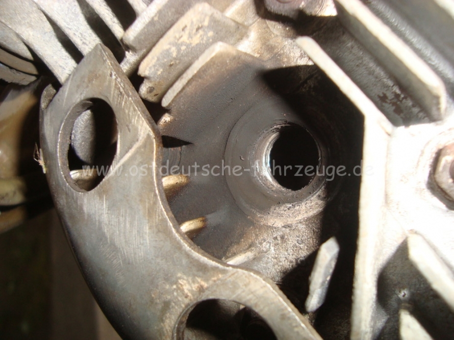

Kaum war ich heute angekommen musste ich in die Garage und gucken. Vergaser okay. Zündung auf den Punkt genau. Aber die Kerze war total locker. Wunderte mich etwas weil ich sie eigentlich ordentlich fest gezogen habe!
Ich vermute mal das die lockere Kerz auch die Ursache für das o.g. Syntom war. Was meint ihr? Gibts da ähnliche Erfahrungen
Hier noch einige Bilder. Meine Hochgeschwindigkeitsfahrt hat Spuren hinterlassen.

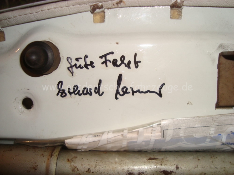

Mit Klarlack versiegelt, damit Benzindämpfe nichts anhaben können!

Mit was für einen Lack hast Du die Signatur versiegelt?
Mit Pinsel?
Ich mache demnächst einen Versuch, was geht und was nicht.Ich besitze schließlich den Original Edding. ;)
Re: Fahrzeugvorstellung meiner KR 51 , BJ 3/64
Das ist von einem Lack-Reperatur-Set für mein ehemaliges Auto gewesen. Es ist Acryl-Klarlack. Der löst nichts an ;-)
Ist soone kleine Aluflasche, wo am Stöppel gleich der Pinsel dran is.

Das Gewinde im Zylinderdeckel ist aber doch in Ordnung , oder ? :-kr
Das war auch meine erste Sorge. Auch auf dem Bild sieht es nicht wirklich intakt aus. Aber ich habe extra mit dem Zahnarztspiegel nachgesehen. Es ist 1A. Ich habe es jetzt auch sehr fest angezogen mit dem Bordwerkzeug. (Vorher hatte ich immer einen abgebrochenen Schlüssel verwendet...) Vielleicht lags auch daran, das sichs lockerte.

M53 hat geschrieben:Das ist von einem Lack-Reperatur-Set für mein ehemaliges Auto gewesen. Es ist Acryl-Klarlack. Der löst nichts an ;-)
Also hast Du's eingepinselt, nicht gesprayt? Muss meine Signatur ja auch noch versiegeln :D

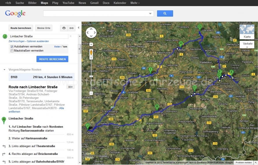

Heute bin ich eine große Sachsenrunde gefahren.
Laut Mopedtacho habe ich dabei eine Strecke von 206km zurückgelegt. Davon einigens an Bergen, Tälern und auch Großstadt. Aber das seht ihr ja in der Karte.
Die Fahrzeit betrug dabei genau 5h und 15min.
Das bedeutet einen Schnitt von 39,238 Km/h !!!
Vor der Fahrt habe ich randvoll getankt. Nach der Fahrt habe ich trotz der hohen Preise wieder voll getankt. Dabei gingen 5,18 Liter Super rein. Das bedeutet ich verbrauchte 2,514l / 100km. Bei einem Preis von 1,74.9€ je Liter kosten mich der gefahrene km nur 4 Cent.
Kosten für 2T-Öl rechne ich nicht mit rein hier...
Soviel zur Statistik....
Zur erwähnen wäre noch, das ich in Dräsdn ca. 15km mit Sozia gefahren bin. Zündung ist mit der S-U Methtode :-D eingestellt und Vergaser ein NKJ mit Durchmesser 16,5mm. HD65 und ND212 und Nadelnormstellung(also 4. von oben glaube..). Kerze hat Traumfarbe.
Mit dem Verbrauch von 2,514l / 100km liege ich fast 190ml unter dem Prospektwert(vom 64er VK-Prospekt und der 64er BA entnommen) von 2,7l pro 100km. Geil, oder?
.. achja. Google sagt sogar noch 4km mehr wie mein Mopedtacho ;-)

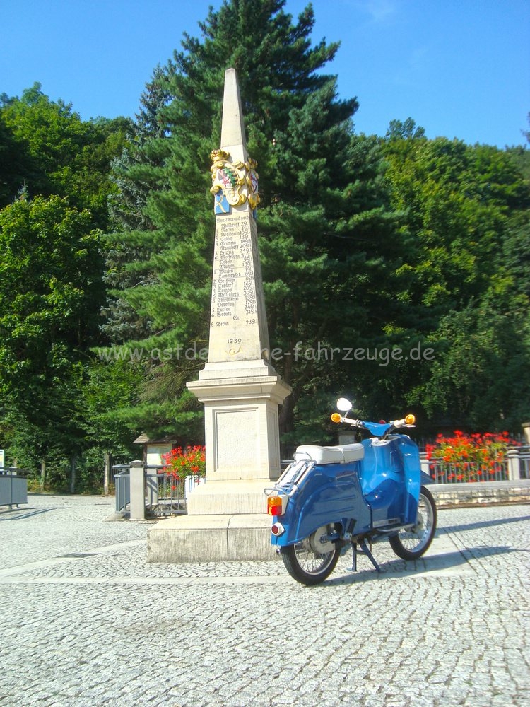

Durch den schönen Tharandter Forst. Fast so schön wie in Thüringen ists hier :)

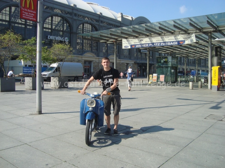

Ankommen am Hbf. Dresden. Ab hier gings eine schöne Runde mit Sozia durch die Stadt.

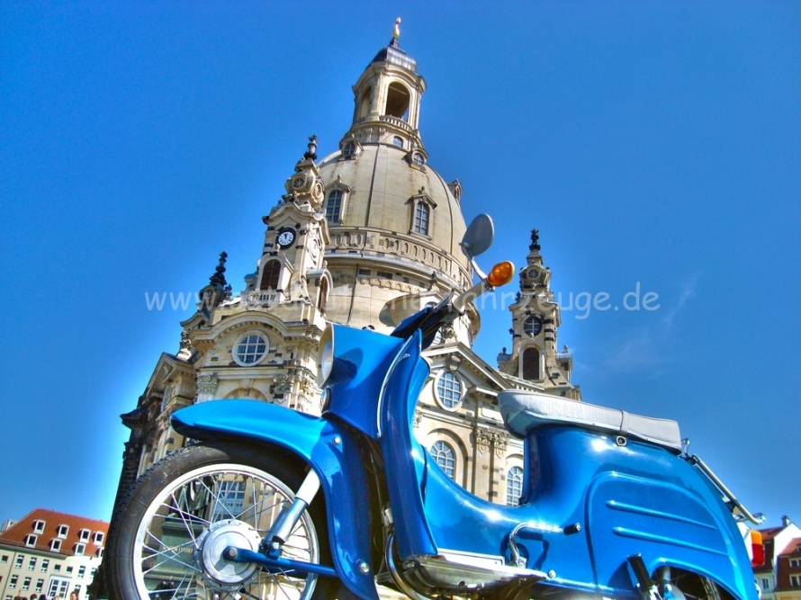

An der Frauenkirche ;-)

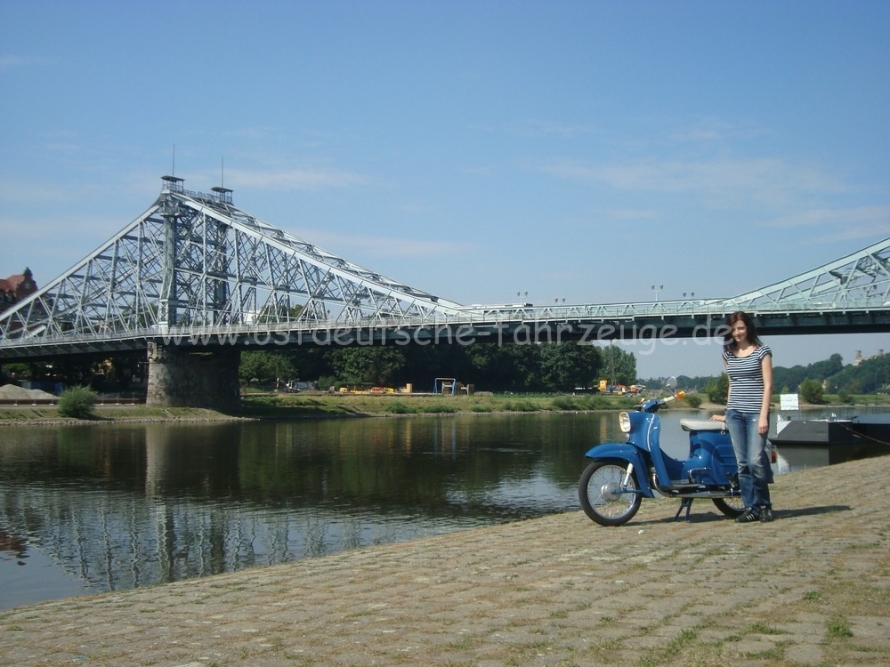

Meine Verlobte und mein Blaues Wunder am Blauen Wunder.

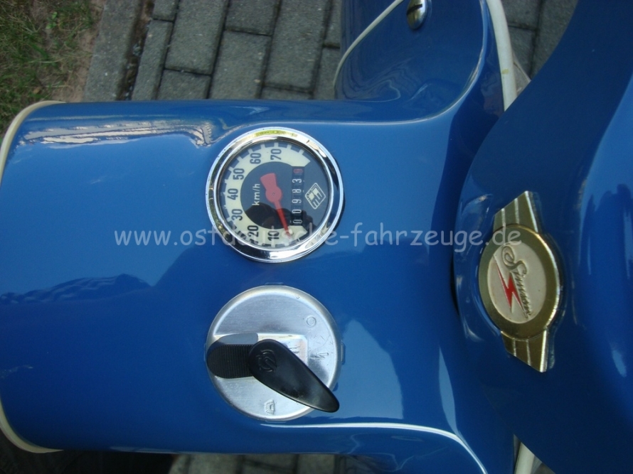

Der Endkilometerstand ;-)

Deine Verlobte woltest du uns wohl vorenthalten ...? :o
