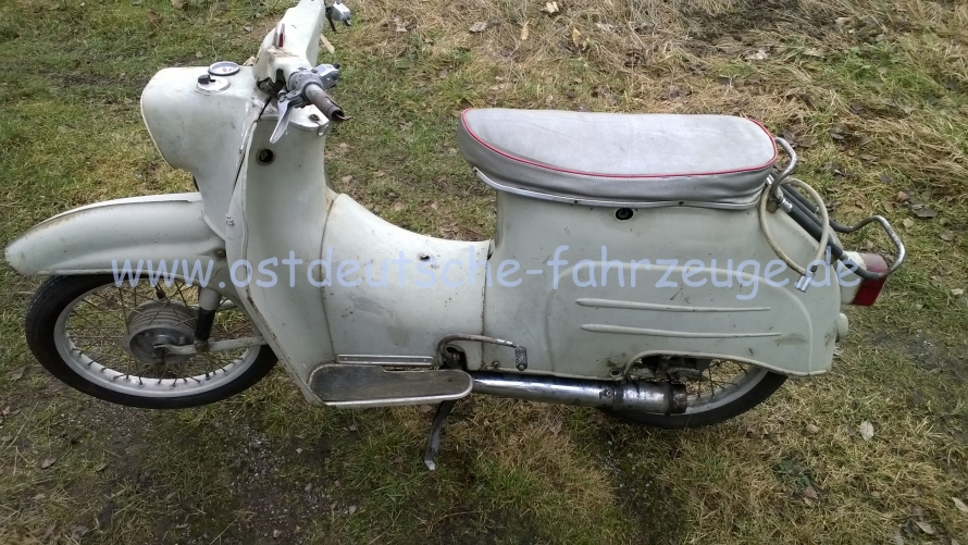

Wollte mal kurz eines meiner aktuellen Projekte vorstellen,für welches ich noch das ein oder andere Teil benötige.
Gekauft habe ich Sie (inkl. 2Flaschen Bier) Ende 2015 für 360€ in Erfurt.
Der Zustand war relativ gut,aber dafür haben nen Haufen Teile gefehlt bzw. waren nicht original.
Ziel des Aufbau´s ist es die Schwalbe wieder möglichst im Originalzustand dastehen zu lassen.
- Kaufzustand
- WP_20151220_034.jpg (446.99 KiB) 9203 mal betrachtet

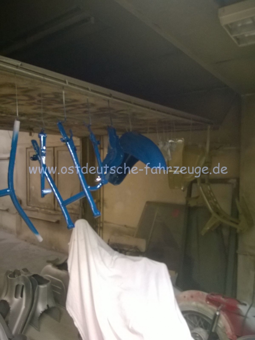

Rahmenteile gestrahlt und lackiert
- IMG-20160315-WA0005.jpg (530.46 KiB) 9202 mal betrachtet

Lackteile im neuen Blau
- IMG-20160323-WA0004.jpg (482 KiB) 9202 mal betrachtet

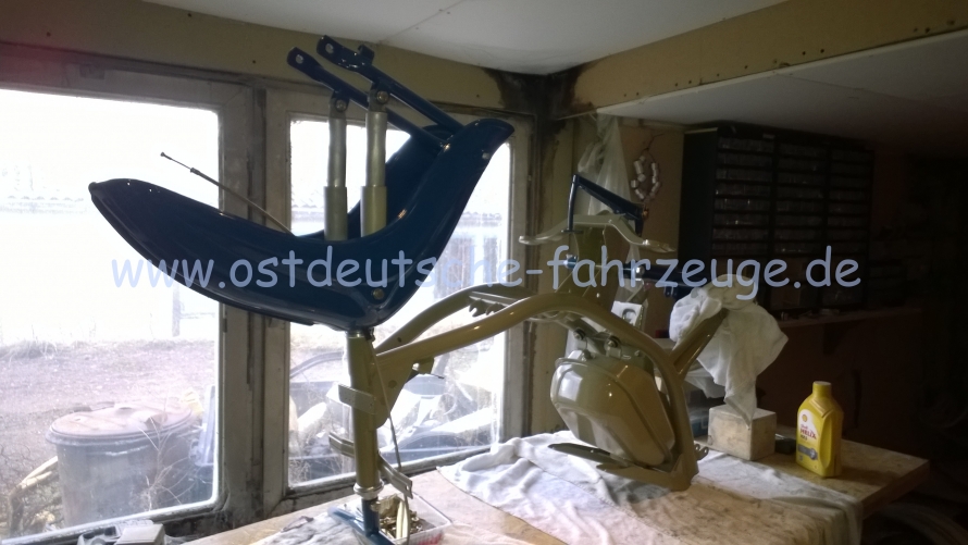

Re: Neuaufbau KR51
Mit dem Zusammenbau begonnen
- WP_20160329_005.jpg (282.07 KiB) 9202 mal betrachtet

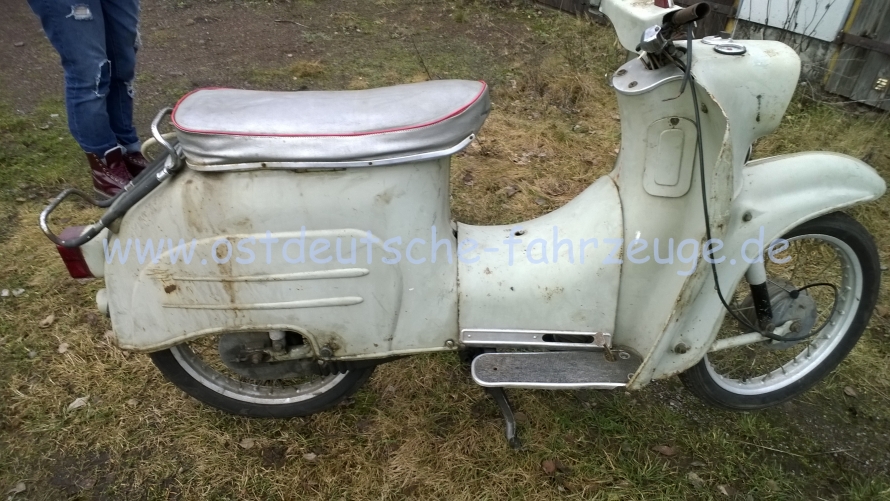

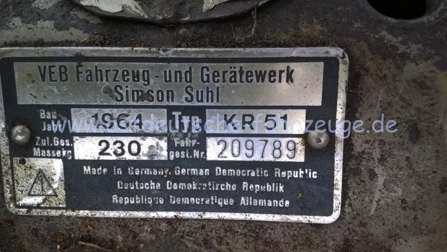

Hab mittlerweile schon mitbekommen, (auch in anderen Foren) dass die Rahmennummer die "Größte Rolle" spielt,ist aber leider eine ziemlich hohe.
Die meisten Anbauteile haben die Prägung 3/64 oder 4/64
War leider nen Ersatzmotor verbaut mit E295xxx
- WP_20151220_024.jpg (394.63 KiB) 9192 mal betrachtet

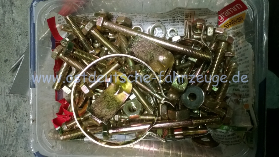

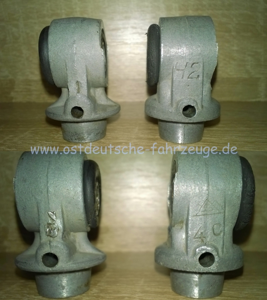

Die ganzen Schrauben am Moped haben eine Schlüsselweite von 14mm.
Ich habe alle Schrauben gereinigt,kontrolliert und ggf das Gewinde/"vergewaltigte" Köpfe nachgearbeitet,Größtenteils sind FIN-Schrauben verbaut.
Was nicht original ist,ist das ich die Schrauben gelb verzinkt habe
, gefällt mir personlich so aber besser
Nicht wundern,auf dem Bild sind auch Teile von mein anderen Projekt dabei
- WP_20160310_043.jpg (393.61 KiB) 9179 mal betrachtet

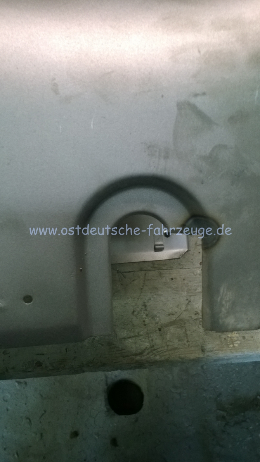

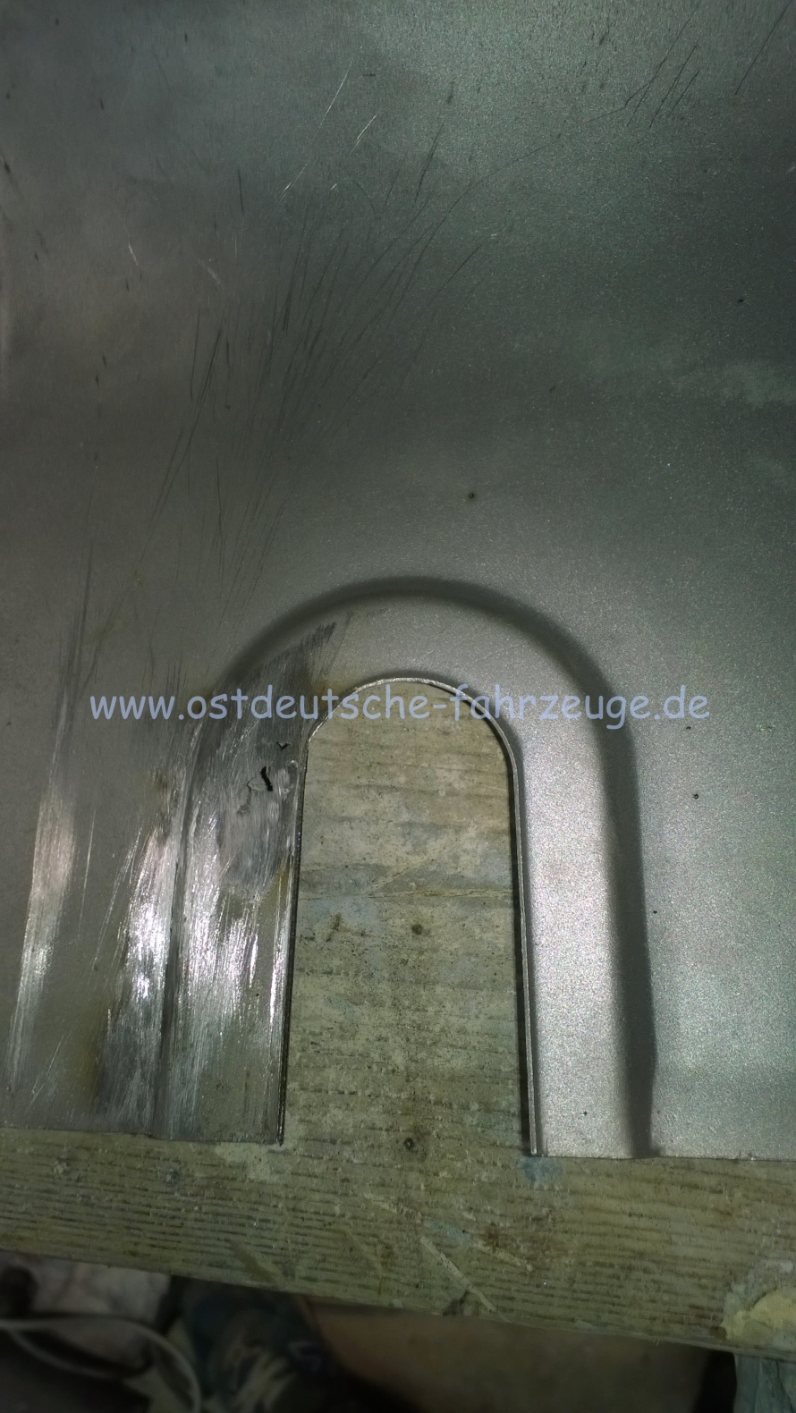

Sämtliche Teile mussten natürlich nachgearbeitet werden wegen Rost/Umbaumaßnahmen vom Vorbesitzer.
Beim Tunnel wurde irgendwann mal ein Stück heraus getrennt
Auf dem Bild war es durch die starke Eerwärmung noch etwas verzogen,aber die Öffnung läuft parallel
- WP_20160312_016.jpg (990.25 KiB) 9179 mal betrachtet

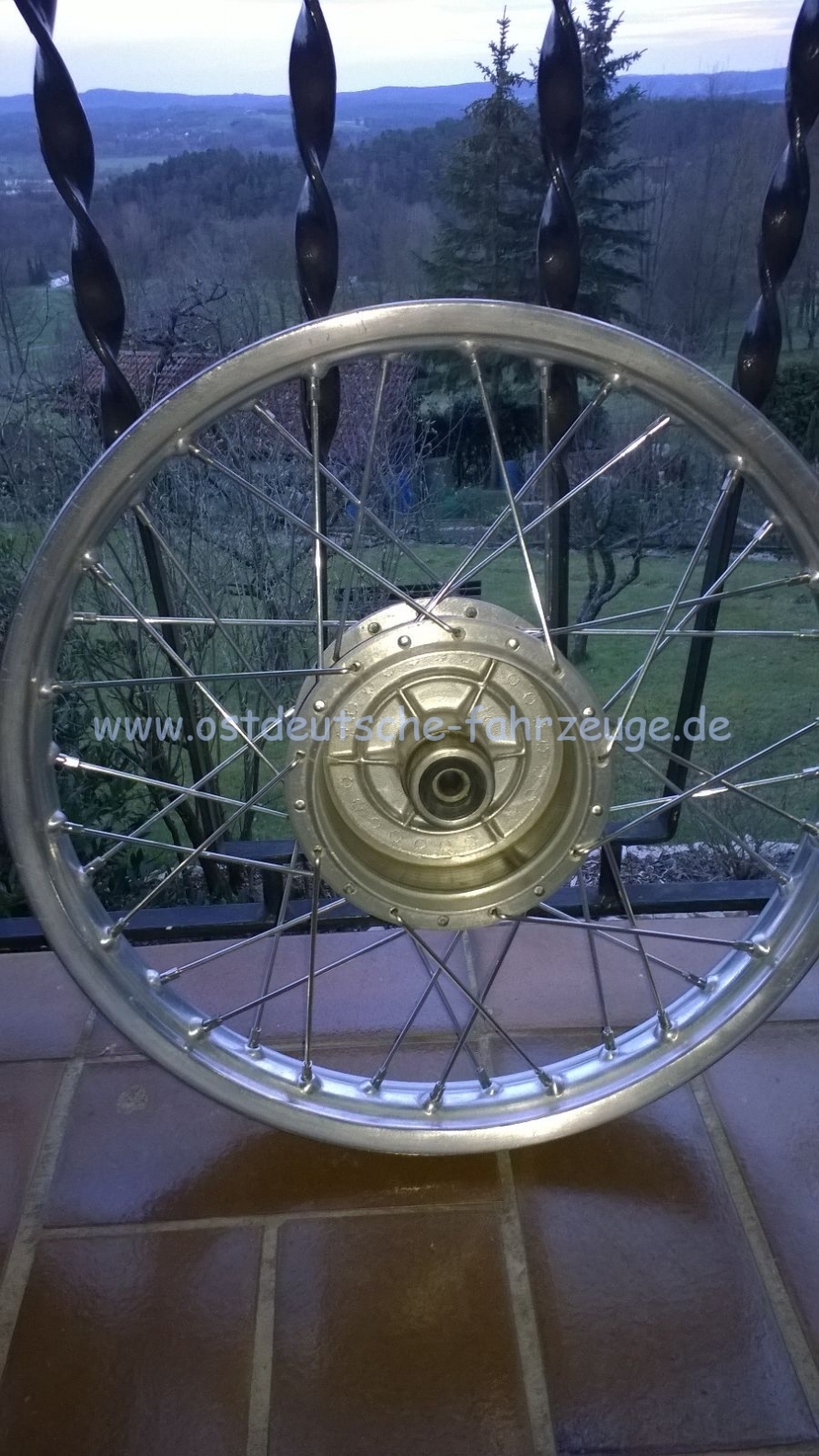

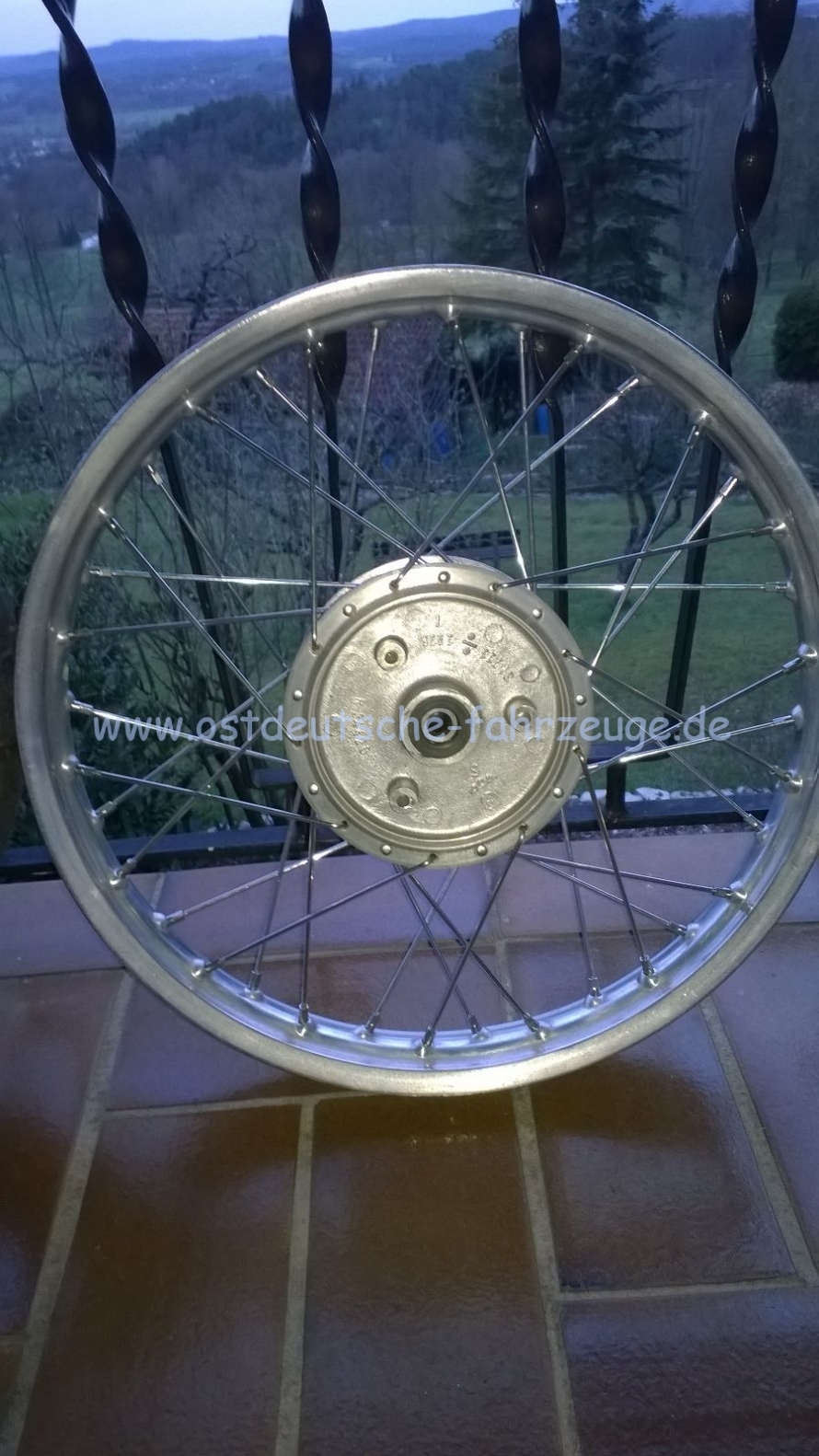

Felgen sind fertsch
- IMG-20160404-WA0007.jpg (772.64 KiB) 9154 mal betrachtet
Re: Neuaufbau KR51
Hab sie aus Sicherheitsgründen dann doch lieber "zweifach Gekreuzt"
- IMG-20160404-WA0000.jpg (845.77 KiB) 9154 mal betrachtet
Re: Neuaufbau KR51
Schaut gut aus.....genau wie der Ausblick von Deinem Balkon
Zweifach-gekreuzt ist ja auch richtig. Einfach-gekreuzt wurde erst später mal für eine kurze Zeitphase, um Material einzusparen. Allerdings war dadurch die Stabilität beeinträchtigt, sodass wieder auf Zweifach-gekreuzt zurückgegangen wurde.
