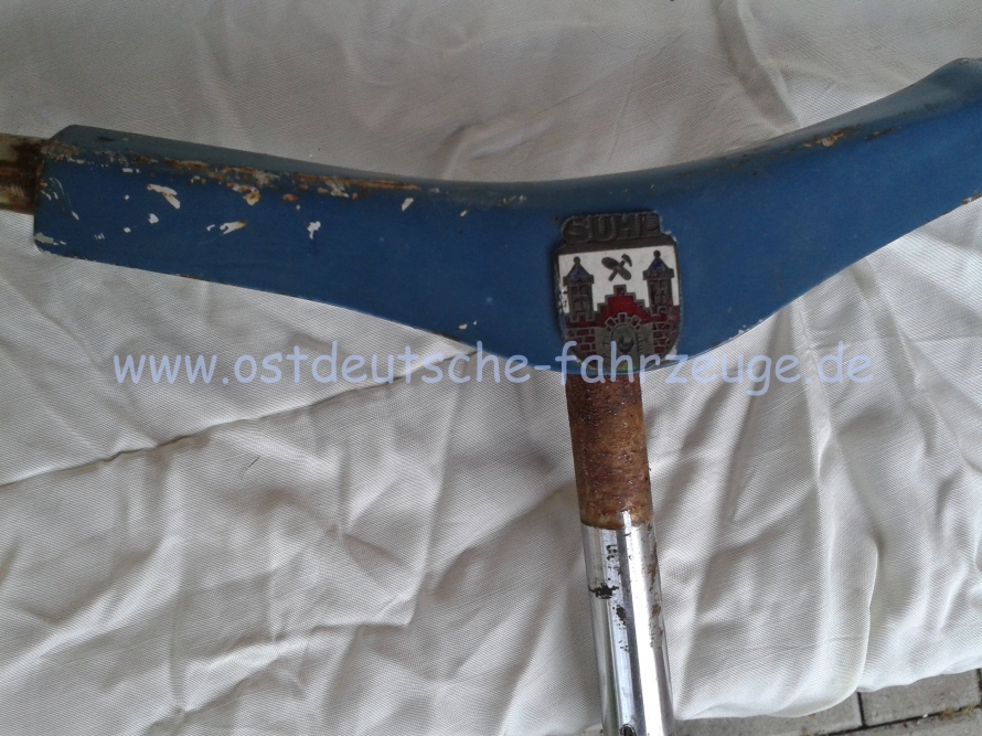

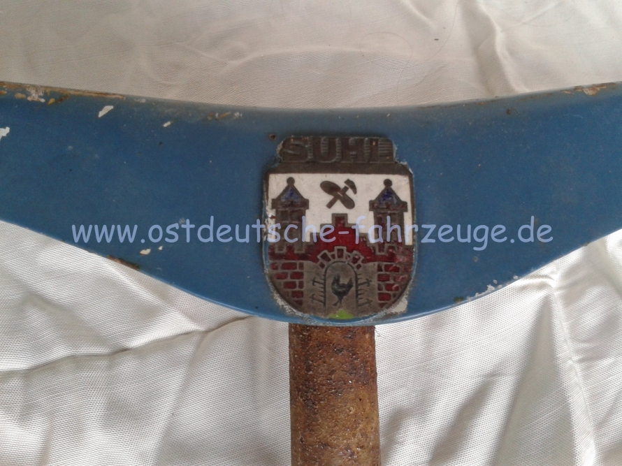

vielen Dank für eure Meinungen. Schön das hier nichts persönlich genommen wird oder nach Nase geht. Der Doppelaccount wurde eigentlich auch nur wegen des Bleches angelegt. Hier wie da. Wenn alles nach Plan erledigt gewesen wäre, und es dort wäre wo es eigentlich hingehört, würde auch kein Hahn mehr danach krähen. Aber Ihr wisst ja um die Einstellung und Nichthandlung des Fahrzeugmuseums Suhl. Aber egal, das ist Geschichte für mich. Es liegt in meiner Vitrine.
So, nun hier noch mal die Bilder. Ich stimme Martin zu. Eher ein "Nachbau".

Re: Das Suhler Wappen
Ich denke auch, dass das Spatzblech erst später so gestaltet wurde.
Es gibt ein Foto (gemacht für Werbezwecke), auf dem zwei Schwalben, ein Star und ein Spatz zu sehen sind. Alles Vorserienfahrzeuge mit Wappen- Blech. Außer am Spatz, der hat nichts auf dem Lenkerblech.

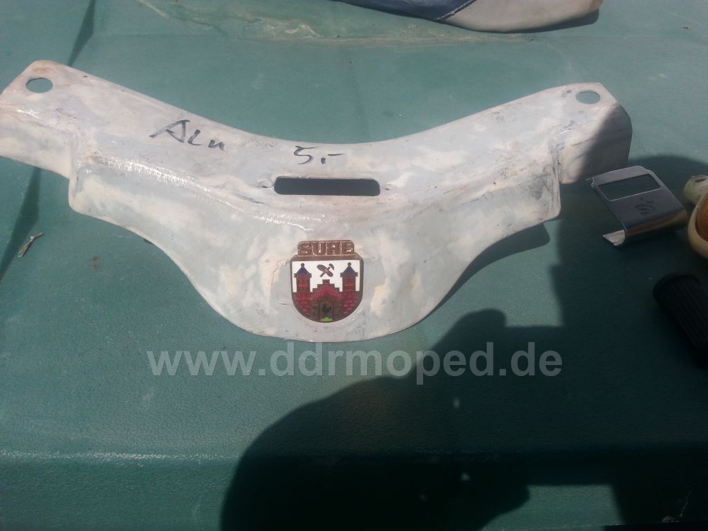

Man kann doch auch heute noch Schnäppchen machen.
Da hat doch tatsächlich einer ein Lenkerblech mit Suhler Wappen,am Wochenende in Suhl, für 55€ ergattert.Ob`s original ist,sei mal dahingestellt.
Aber für den Preis.
Aber für den Preis.
Gruß Frank
Original sicher nicht. Keine Parklichterhöhung und die Mulde für das Simsonemblem sieht zugespachtelt aus.
Ja.Jetzt,wo du es sagst,seh ich es auch.Nur unten um das Emblem scheint eine Vertiefung zu sein.Wahrscheinlich noch vom Simson-Emblem.
Dafür sind dann aber 55 Euro kein echtes Schnäppchen!
War es anders zu erwarten? Hat da jemand doch festgestellt, dass der bezahlte Preis zu hoch war und begrenzt nun den "Schaden"? Die Artikelbeschreibung ist auch gut. Lenkerblech von der KR51/1... mit einem Funktions-oder Fertigungsmuster der KR 51 könnte ich mich noch anfreunden...
In oder bei Bischofswerda liegt das Ding. Könnten wir damit den Doppelaccount entlarven?
Gruß! Martin
Achja. Der Reporter vom freien Wort hat die Schwalbe Nummer 200103 gesichtet. Schwalbeschriftzug und emalliertes Simson-Emblem. Gehört einem älteren Herren in der Nähe von Schmalkalden /ehemaliger Simsonarbeiter. Langsam wird es eng für die Serien-Suhl-Wappen-Verwendung. Ich werde sie Schwalbe auch sichten in ein paar Wochen.
He heSchollega hat geschrieben:AHA !![]()
Ich bin der Link!
P.S. Ich war nicht schnell genug. Der Link existiert schon im eBay-Fred.
@Martin: ich bin gespannt! Eventuell gibt es ein paar neue Details am Moped, wenn es immer noch in erster Hand ist! Bitte zeig uns dann die Bilder.
Zum Blech: Naja, ich habe mich mit Martin ja schon in Suhl unterhalten. Man darf wohl nun langsam davon ausgehen, dass es nur sehr sehr sehr wenige dieser Bleche mit Wappen gab, eine genaue Stückzahl wird wohl nicht nachweisbar sein. Ich gehe davon aus, dass nur allererste Funktionsmuster bzw. Fahrzeuge für Werbebroschüren und Plakate (Messemodelle?) solch ein Blech bekamen, da der Name "Schwalbe" da noch nicht offiziell war. Nachweislich gibt es ja Bilder davon. Da nun aber auch Nr 10 kein Wappen hatte, wird diese Erklärung immer wahrscheinlicher. Warum das Blech vom "altes Blech" eine 43 eingestempelt hat und was es damit auf sich hat.....keine Ahnung. Theoretisch könnten die Fahrzeuge aus der Vorserie, bevor sie an die verdienten Mitarbeiter gegangen sind, noch mit den Serienblechen ausgestattet worden sein und die Wappenbleche wurden abmontiert und verschrottet oder eingeschmolzen.
