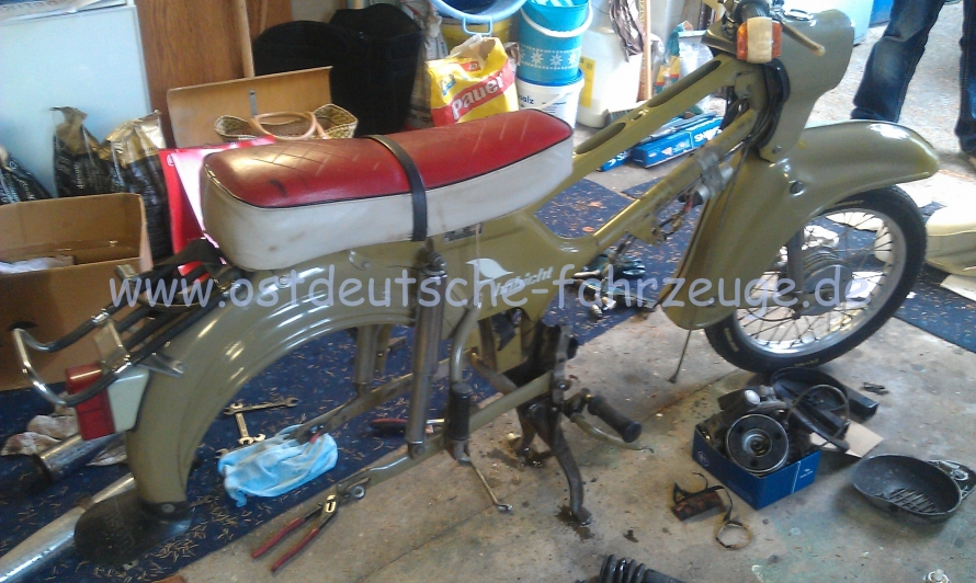

Am Habicht fummeln.

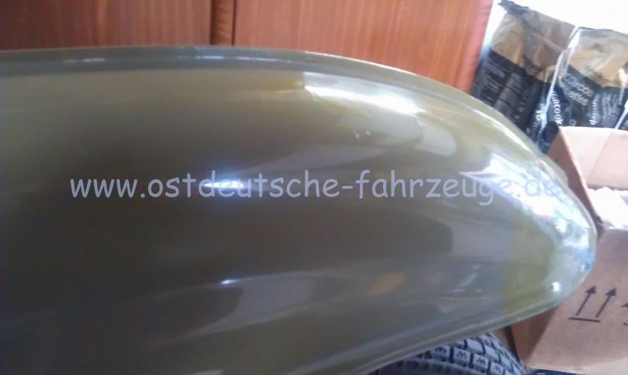

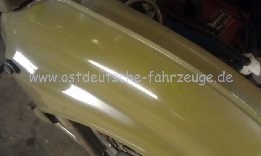

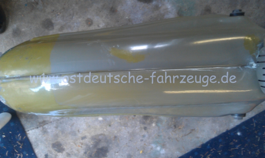

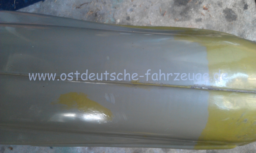

Der vordere Kotflügel ist ramponiert, der Lack ist etwas ausgeblichen.
nach anfänglichen Polierversuchen zeigt sich eine kleine Besserung linksseitig...

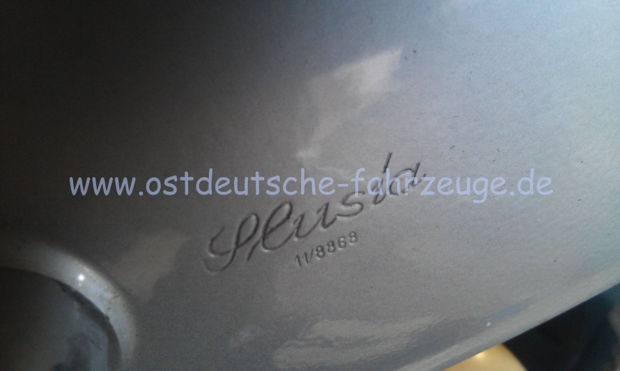

Der 16:9 Slusia ist die Wucht!

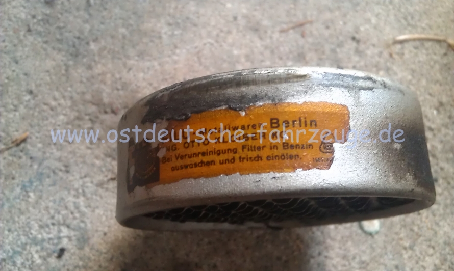

Der Luftfiltereinsatz ist auch noch original. 1972 dürften Slusia und auch Filu die längste Zeit der Selbstständigkeit in der DDR hinter sich gehabt haben.

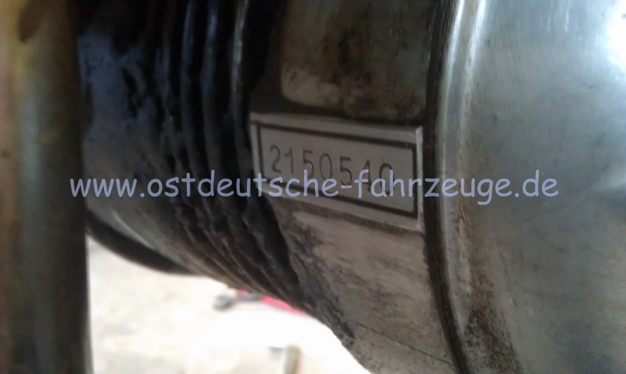

Die Freigelegte Motornummer. Ich stehe auf diese uralte und dicke Borke, darunter sieht es zumeist fantastisch aus. Mit Leunamot wäre das 1,2,fix weg...

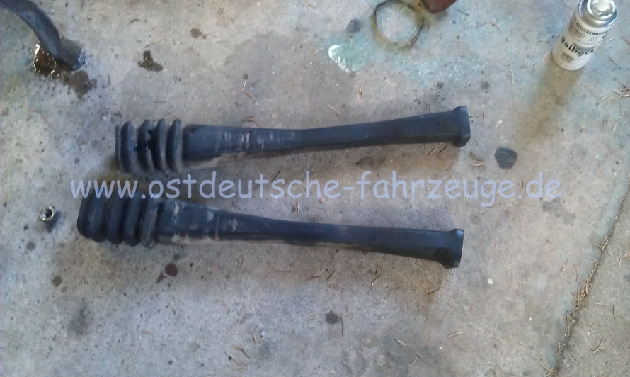

4-Ripper, einer ist leider durchgescheuert. Kette und ritzel sind verschlissen...

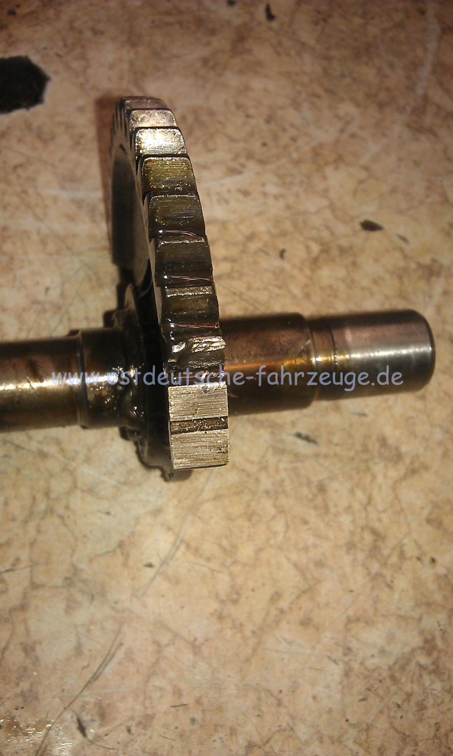

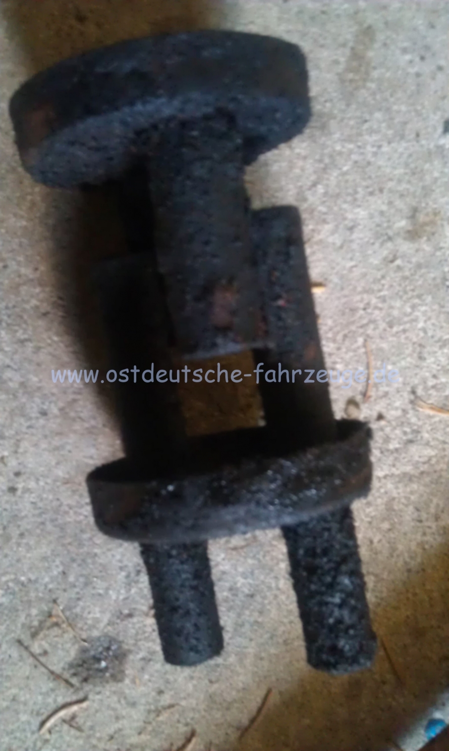

Dann halt doch das Komplettprogramm... die Kickstarterwelle ist leider verbogen.

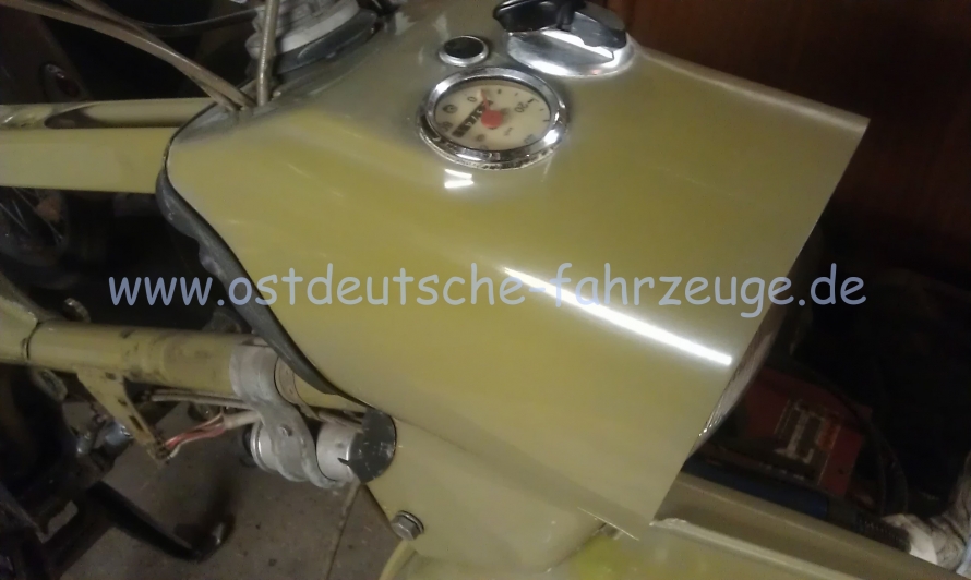

So. O.K. dann richtig. Mit Rotweiss Schleifpaste, dann Polierpaste und letzendlich Karnaubawachs wird die farbe wieder frisch. Allerdings ist es trotzdem noch sehr mühevoll...

das Ergebniss von der Rot / Weiss Schleifpaste hat mich beeindruckt. Kann man diese mit Monidur vergleichen oder ist die feiner ?

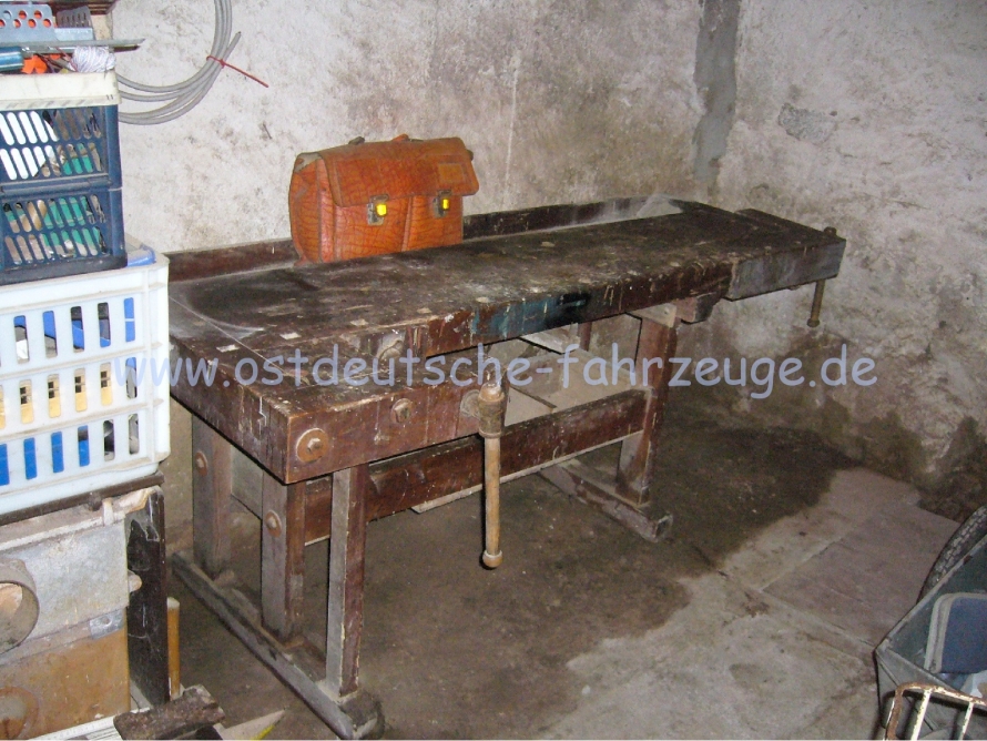

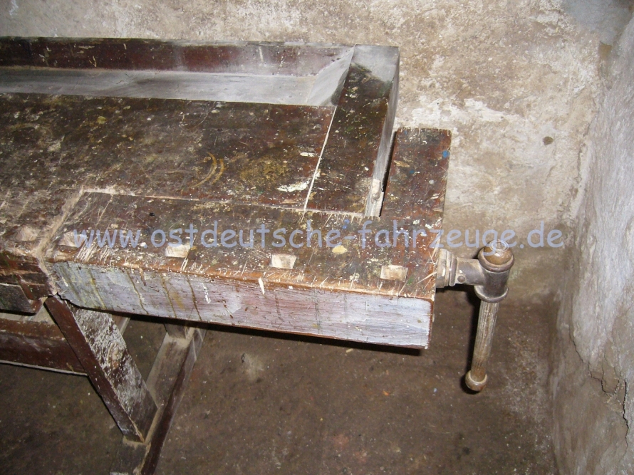

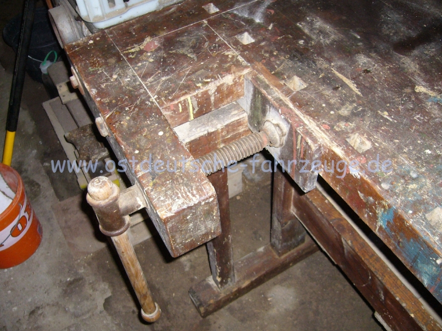

Endlich ist sie angekommen, meine Hobelbank.
Die ist von einen Umgebindehaus zum Nächsten gekommen. :D
Das Teil ist echte Qualität und günstig war sie auch noch. :-ü
Hobelbank um 1900
Hobelbank um 1900
Schaubzwinge
Schaubzwinge
Schraubstock
Schraubstock

das ist eine schöne hobelbank ! sind die eisen noch dabei ?
Sachswolf
Beiträge: 97
Beitrag von Sachswolf »
Leider keine Eisen mehr, wenn wer 2 über hat, PM an mich. --;)
Grüße vom David
ich höre mich mal um !

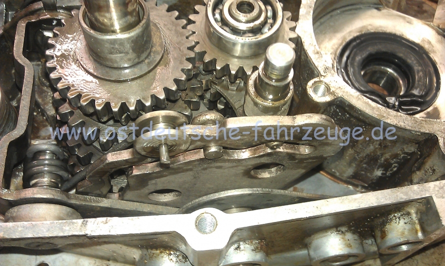

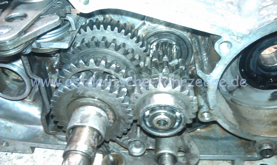

Heute haben Gunni und ich mal den Habichtmotor zerpflückt, gesichtet und gereinigt. Er ist garnicht so schlecht. Das Getriebe scheint in Ordnung. Die Kurbelwelle hat Spiel und wird durch eine S50-Welle ersetzt. Die alten Lager kann Zottel haben. Der Kracher ist die verbogene Kickstarterwelle.Es gab wohl keine neue, dah hat man wegen der bekannten Klemmung einfach mal 2 Zähne weggeschliffen, allerdings klemmte sie bereits wieder :D
Sonst hat alles einen super Eindruck gemacht. Ich habe auch schon eine Idee für den Ersatz der vergrießgnaddelten feinverzahnten Welle, davon später mehr.
Ja, es sind auch 4 Gänge drin!

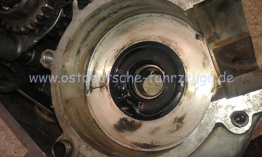

Der linke Kurbelwellendichtring fetzte gar sehr!

Siebenson hat geschrieben:Heute haben Gunni und ich mal den Habichtmotor zerpflückt, gesichtet und gereinigt. Er ist garnicht so schlecht. Das Getriebe scheint in Ordnung. Die Kurbelwelle hat Spiel und wird durch eine S50-Welle ersetzt. Die alten Lager kann Zottel haben. Der Kracher ist die verbogene Kickstarterwelle.Es gab wohl keine neue, dah hat man wegen der bekannten Klemmung einfach mal 2 Zähne weggeschliffen, allerdings klemmte sie bereits wieder :D
zu der Sache mit den Zähnen am Kickstarter..
da gab es auch eine techn. Info zu. Das die ersten 1 bis 2 Zähne im leichten Winkel anzuschleifen um ein sicheres Eingreifen der Zähne zu gewährleisten. Kann es vielleicht das sein ???
Sachswolf
Beiträge: 97
Die ersten 2 Zähnchen sind grundsätzlich leicht angeschrägt, sonst knallt es im Gertiebe. Die Wellen (Verschleißteil) sind mit der Zeit meist alle verbogen, ist nix neues. --;)
Man brauch bei Star und Co nur leicht an den Kickstarter kommen und schon hört man die Zähne aufeinanderklackern, da Kickstaterzähne und Gegenrad vom Geriebe sich fest berühren und so sich über die Jahrzehnte abschleifen. Technisch ist das völlig normal und kein Makel. Schimmer sind verdrehte Wellen und abgenuttelte Zähne auf den ganzen Scheibe.
Die Kurbelwelle würde ich lieber Regenerrieren, hast mehr Freude am Motor. Mein Star färt mit allen Orginalteilen nun schon seit 11.000 km fehlerfrei.
Grüße vom David
Wenn man nicht gleich mit vollem Schwung und Gewicht auf den Kickstarter springt, sondern ihn bis zum ersten Greifen leicht tritt, um dann mit Schwung den Motor anzuwerfen, gibt es keinen Grund warum die Zähne so aussehen müssen. :-)
Auch die Welle verbiegt nicht zwangsläufig bei richtiger Benutzung.
Solche Schäden resultieren definitiv aus nicht sachgemäßer, grobmotorischer Benutzung. Ich baue die (neue) S50-Welle ein und fahre 1:100, wie es mir der Herr Werner empfahl!
