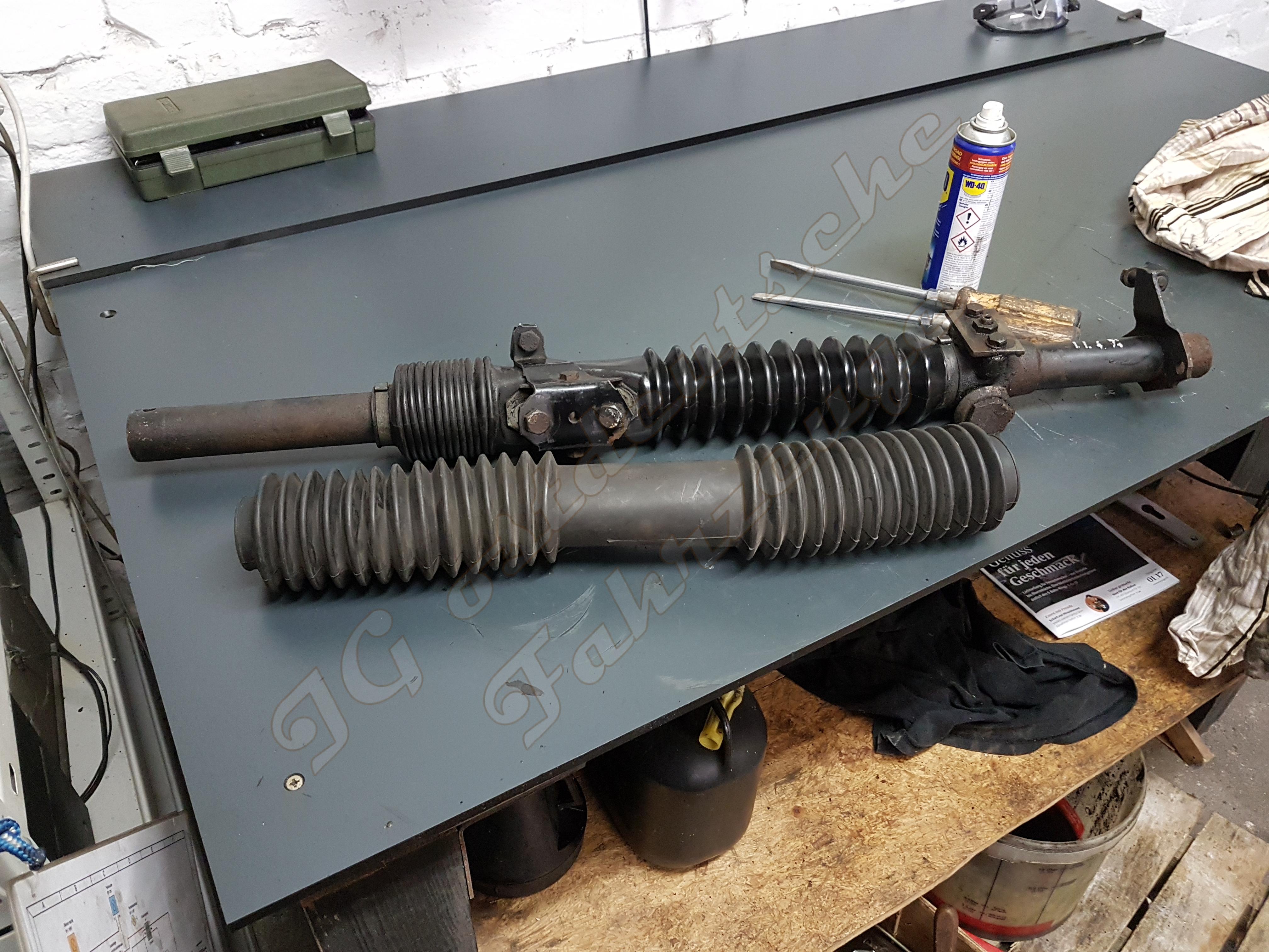

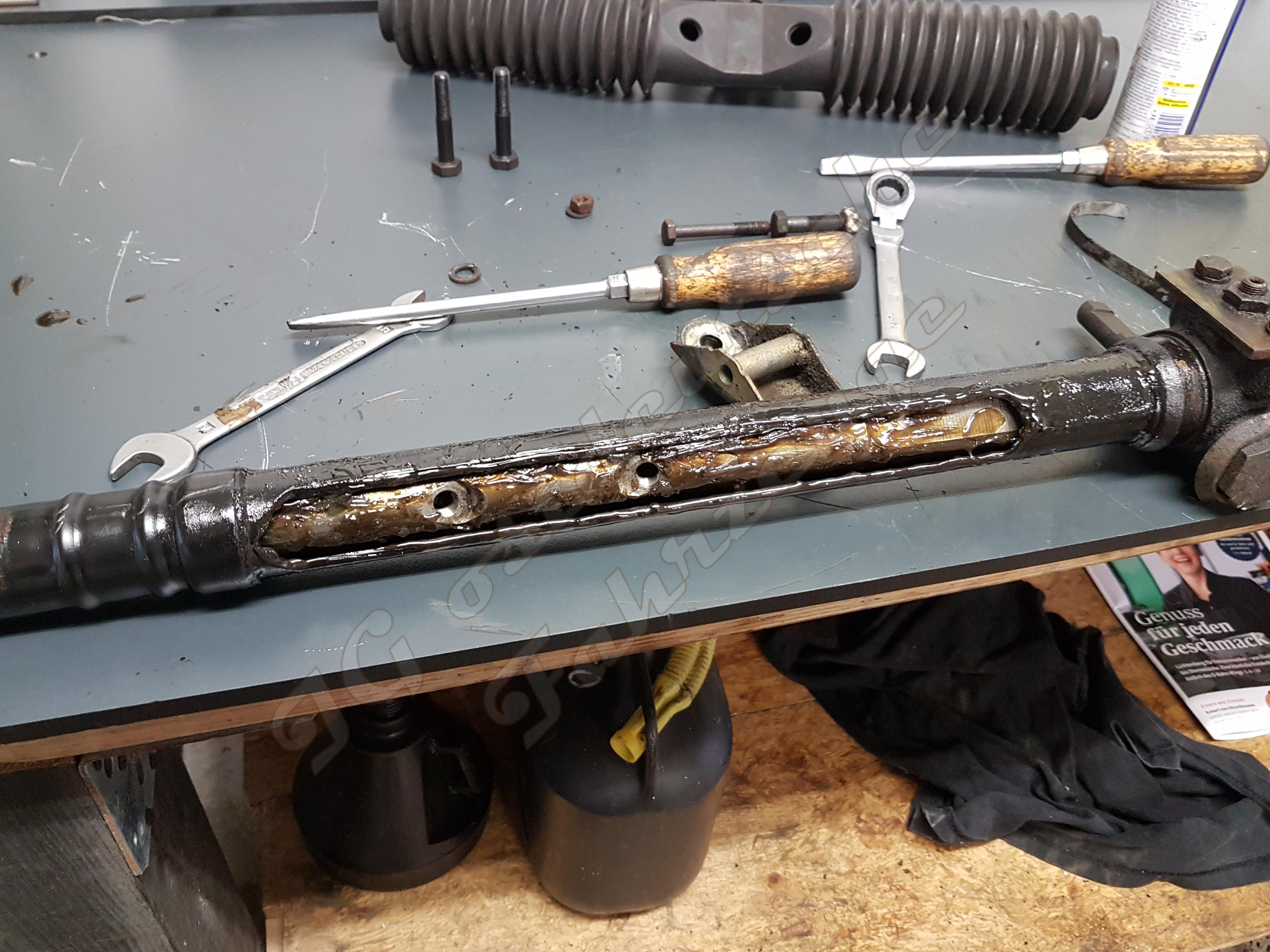

Heute habe ich mal an einem Audi 80 B1-Lenkgetriebe die Maschette erneuert. 1998 (vor 19 Jahren) hat ein Thüffer mal bemängelt, dass die Lenkmanschette porös sei, jetzt ist sie durch.

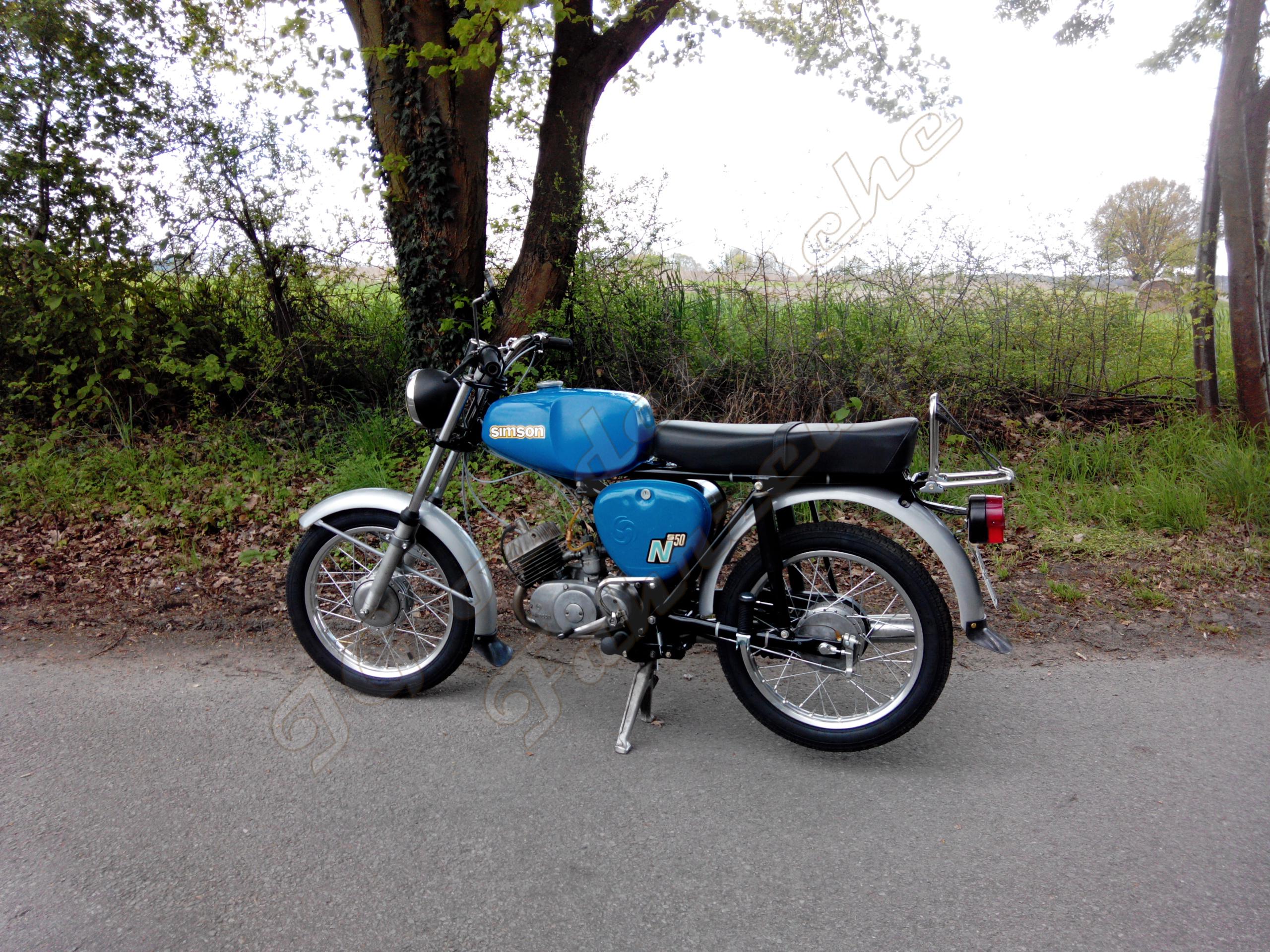

Die S50N war nun zum ersten Mal auf der Straße!...legal :-D
Tja, sie fährt, stinkt und macht Lärm.Dabei sieht sie ganz gut aus.
Ich warte derzeit noch auf meine frisch lackierten Schutzbleche.Der braucht hoffentlich nicht zu lange. :|
In den Tagen vor Ostern habe ich noch letzte Kleinigkeiten erledigt und dann einfach ein Satz olle Schutzbleche schnell angebaut.
Karfreitag ging es dann auf Dorftour.
Es gab natürlich Wehwehchen, was mich dann dazu veranlasste, Zündspule und Unterbrecher gegen Neuteile zu tauschen.
Jetzt läuft sie richtig.
Mit den Rädern bin ich noch nicht ganz zufrieden.Da ist im Hinterrad ein zu heftiger Schlag.Man spürt ihn bei fahren.
Muss ich reklamieren bei meinem Laden des Vertrauens. :?

Sieht sehr gut aus Toni!
Gehören da nicht einfach gekreuzte Räder rein?
Ich musste auch die Zündspule tauschen, sieht irgendwie komisch aus das Teil von MZA, ist aber sehr kräftig. Unterbrecher habe ich nur den Hammer tauschen können, der komplette passt leider nicht, ich hab nur welche für RH50 auf Lager.
Ich finde auch dass das 15w Licht schön hell ist, auf jeden Fall ausreichend.
Und da wo bei dir n Leitungsverbinder liegt, hatte ich nur ne Listerklemme, was ist nun richtig :-m
Sind das alles deine Mopeds :shock: ?
Endlich! Toni spielt wieder mit Mopeds! :-) dhs2
Pauli, ja, es müssten einfach gekreuzte sein.Ich werde das irgendwann bestimmt noch nachholen, aber mangels einer weiteren Felge, habe ich die doppelt gekreuzte Variante gewählt.Entgegen vieler Behauptungen sind die Felgenringe nämich je nach Art der Kreuzung unterschiedlich.
Hast du auch diese orange gewickelte Zündspule benutzt?
Die sind erstaunlich gut.
Meine 75er S50B hat tatsächlich auch eine Lüsterklemme.Also stimmt das so.Das wurde wohl erst später geändert. :)
Bis auf den SR2 alles meine Mopeds.Der SR2 gehört meinem Vater.
Ich hab aber trotzdem einen Baujahr 57.Der steht seit 2012 auf dem Dachboden.Dieses Jahr zum 60. wird er aber reaktiviert. :-ü

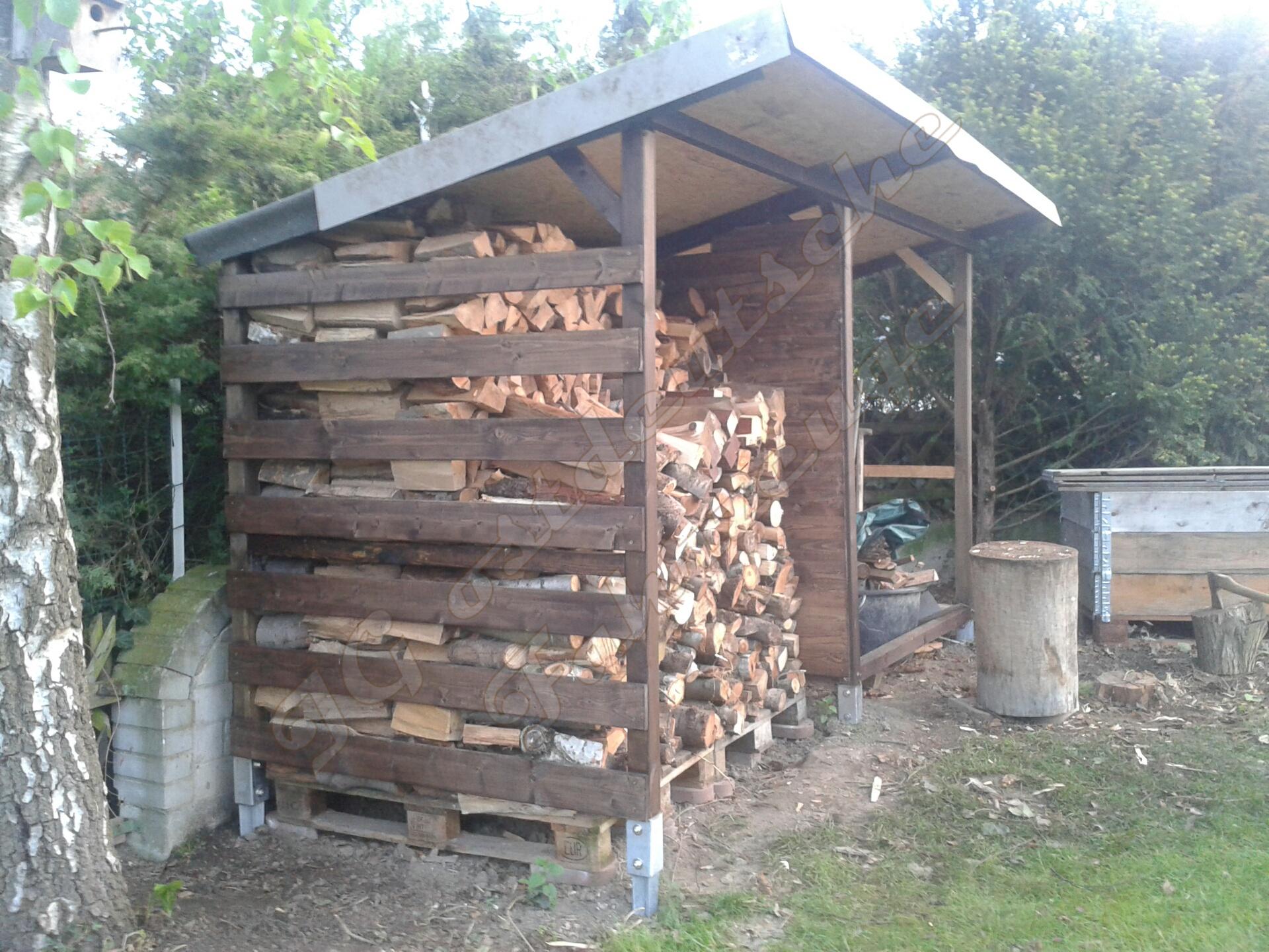

Ich bastele seit ca. 3 Wochen an meinem Holzschuppen. Leider immer nur nach Feierabend doch gestern Abende wurde die erste Kammer befüllt.
Das ganze entstand quasi aus Resten vom Bau. Nach dem restlichen Baumaterial wurde auch die Größe festgelegt. Wo ich mich noch nicht mit anfreunden kann, sind die Einschlaghülsen. Die sind zwar 75 cm lang aber in unserem Mergelboden alles andere als fest. Das Problem ist die Hanglage die es auszugleichen galt. Die rechte Seite wird nun auch noch verkleidet und biete dann Platz für Rasenmäher, Gartengeräte und ein Moped.
