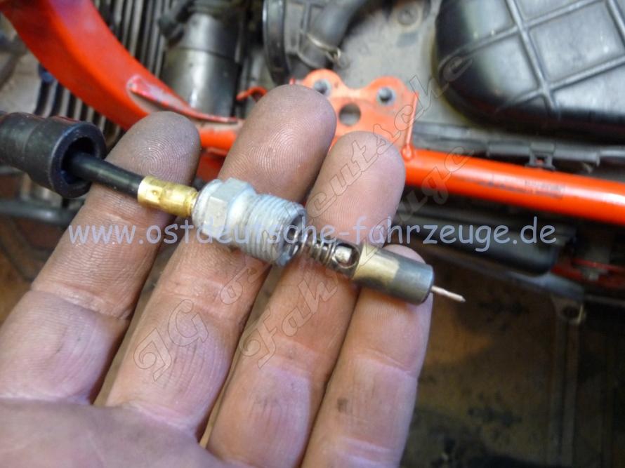

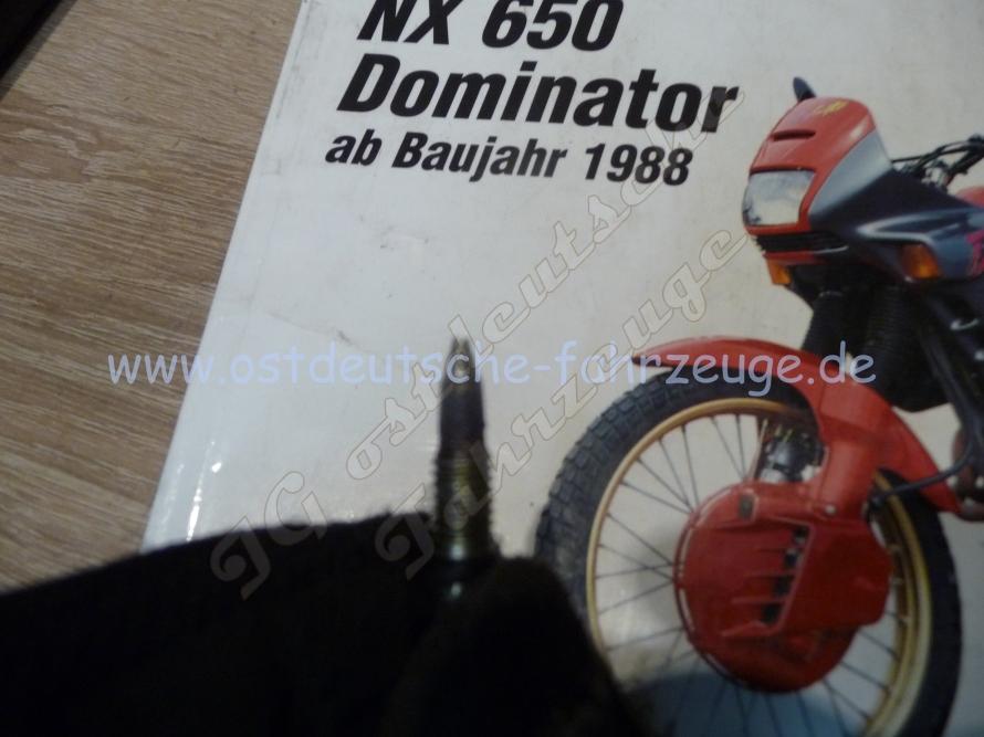

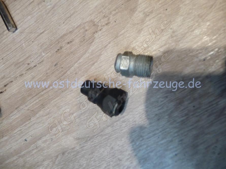

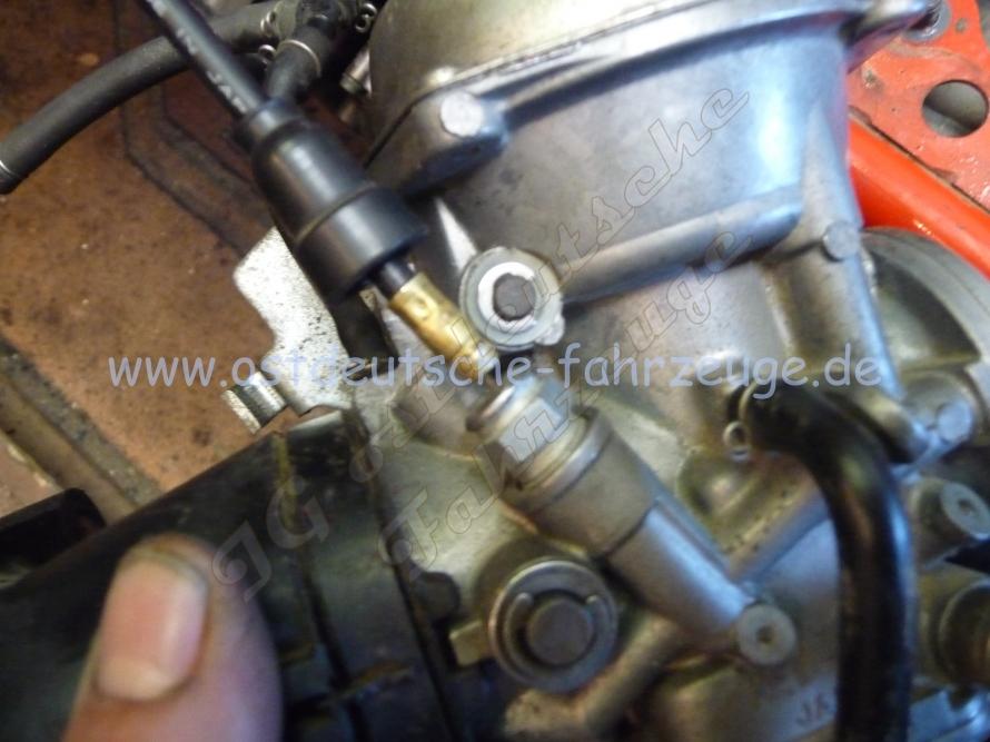

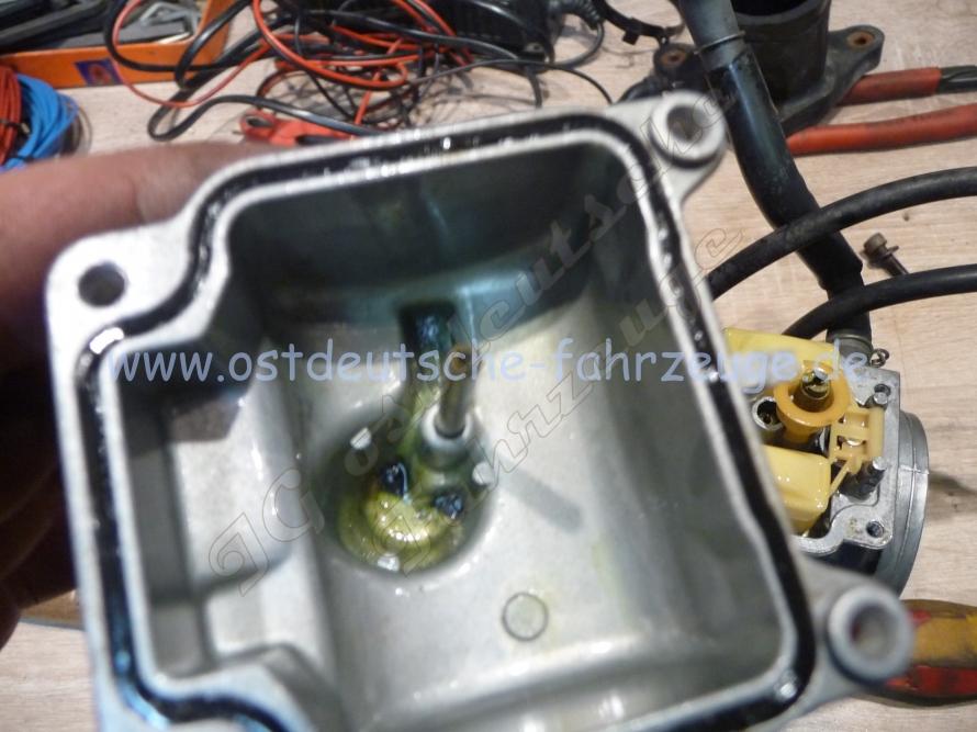

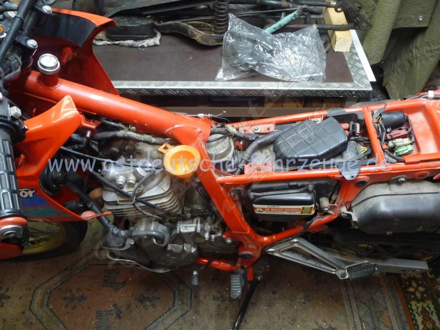

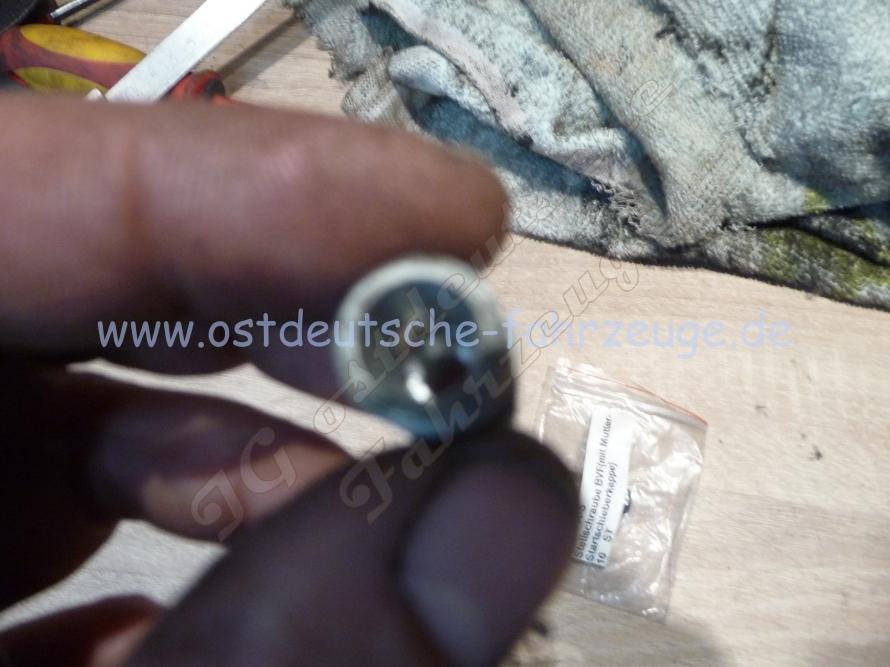

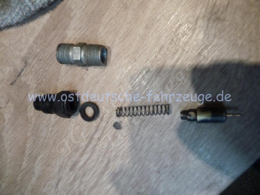

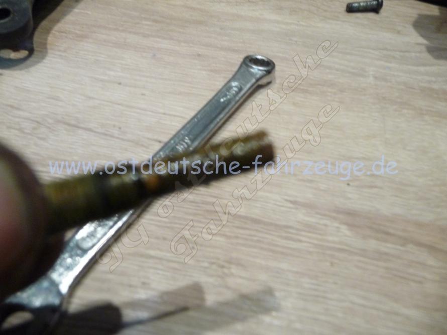

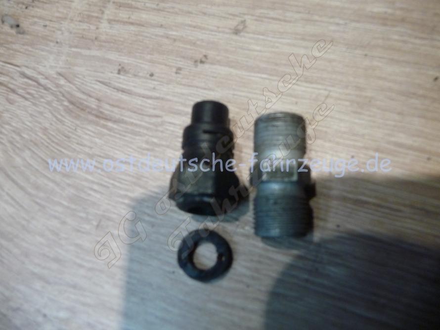

Dank Biosprit und Saisonkennzeichen darf ich gerade einer Honda Dominator auf die Sprünge helfen. Vergaser war total verkeimt. Bei Zusammenbau ist die Schraube (Plaste) des Chokezugs abgebrochen. Honda Set Chokeeinsatz (gibts nur als Set) kostet für RD02 68 Euro baugleich für Honda XBR 5 Euro mehr. Toll!
Naja wenigstens läuft das Mäuschen wieder.
Das Problem mit der Chokeschraube habe ich gelöst- Gewinde angeschaut. Ei ja siehe da. Bremsleitungsadapter aus dem Autobereich umgefuddelt - Hub angepasst - passt! Nun ist endlich eine Metallschraube drin und die RD 02 läuft! Lieber selber machen!

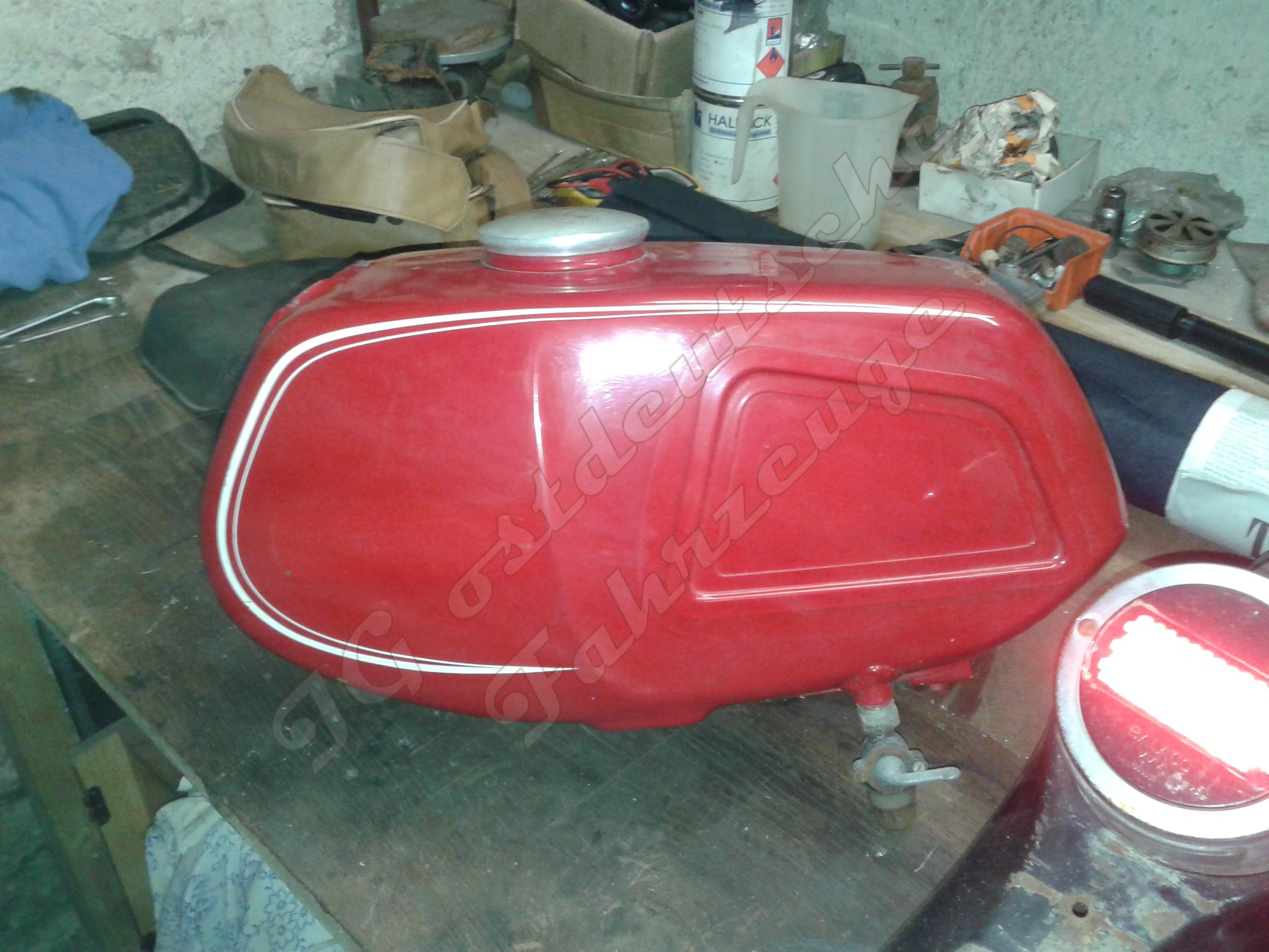

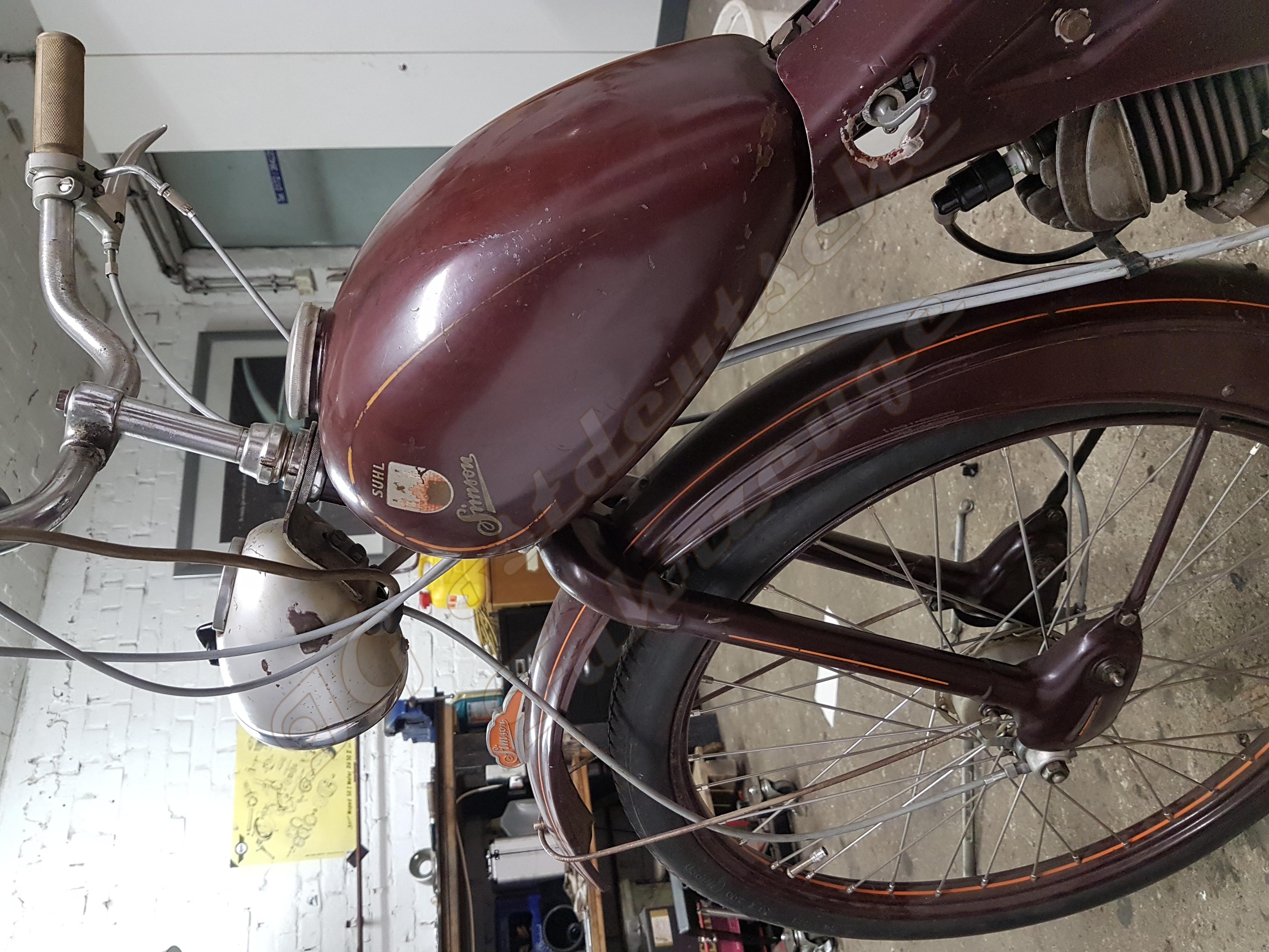

:-kr was ist das für ein Tank?

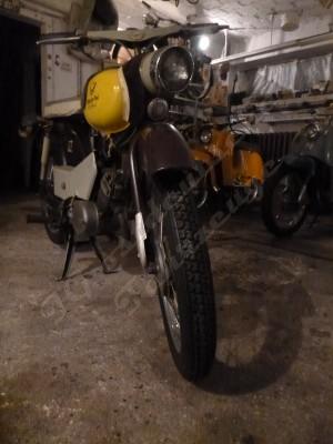

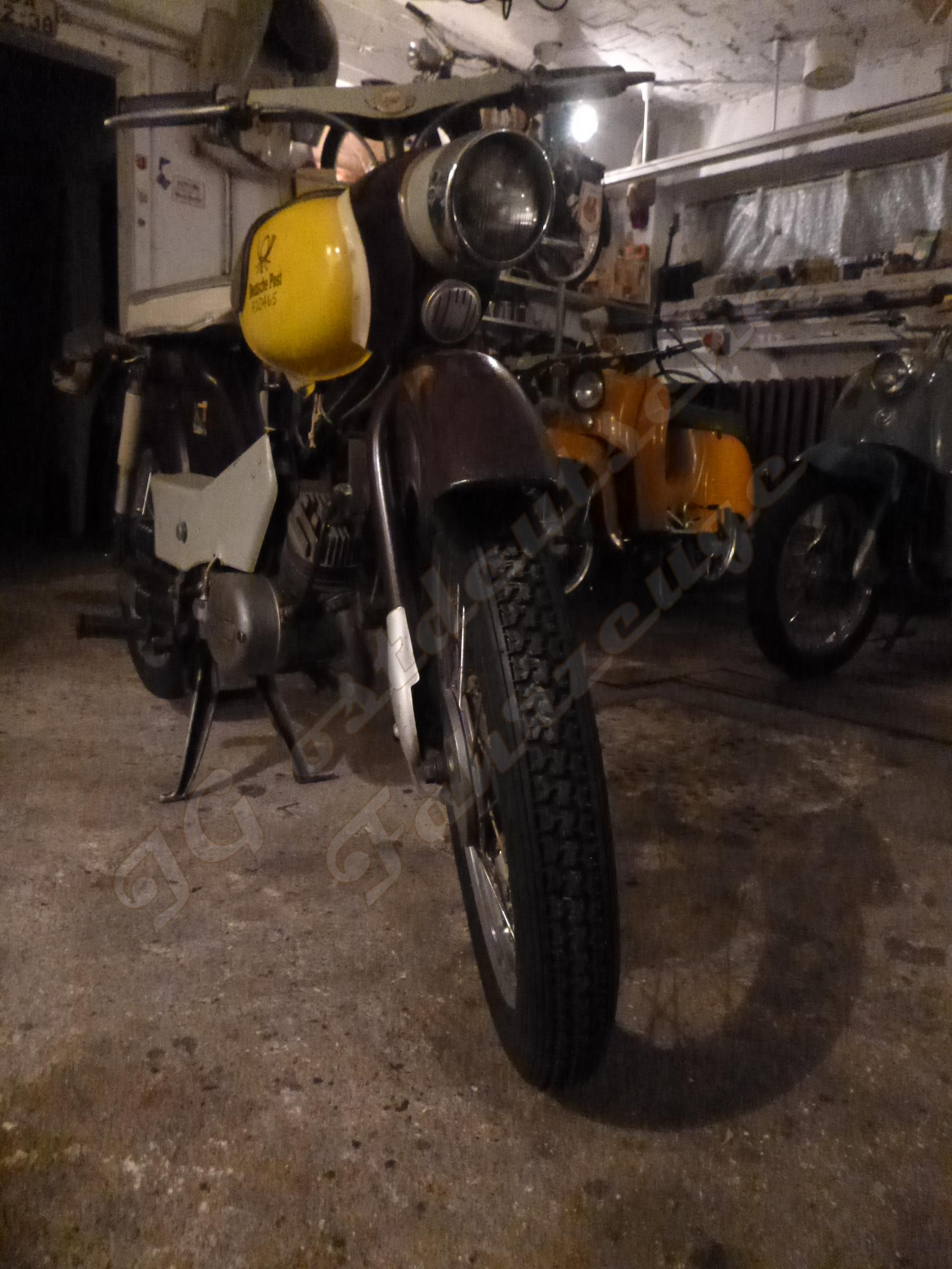

Habe gestern dem Spatz die Sommer(Tour)Reifen auf die Felgen gepult. Schick, irgendwie! :-)
XL4723 hat geschrieben::-kr was ist das für ein Tank?
ETS 125.
Gehört dem ETS-Spezi, von dem ich hier schon berichtet habe.

Bei meiner alten RD08 hatte ich genau das selbe Problem. Mein Hondamann wollte mir nur die Plastschraube für 42€ verkaufen... Ich habe mir daraufhin eine aus Messing drehen lassen, welche dann natürlich an die neue RD08 gewandert ist. Gekostet hat mich das nen Sechserträger Bier.
Ich wusste garnicht das hier noch ein Dominatorfahrer unterwegs ist. Wir sollten uns mal zur Ausfahrt treffen!

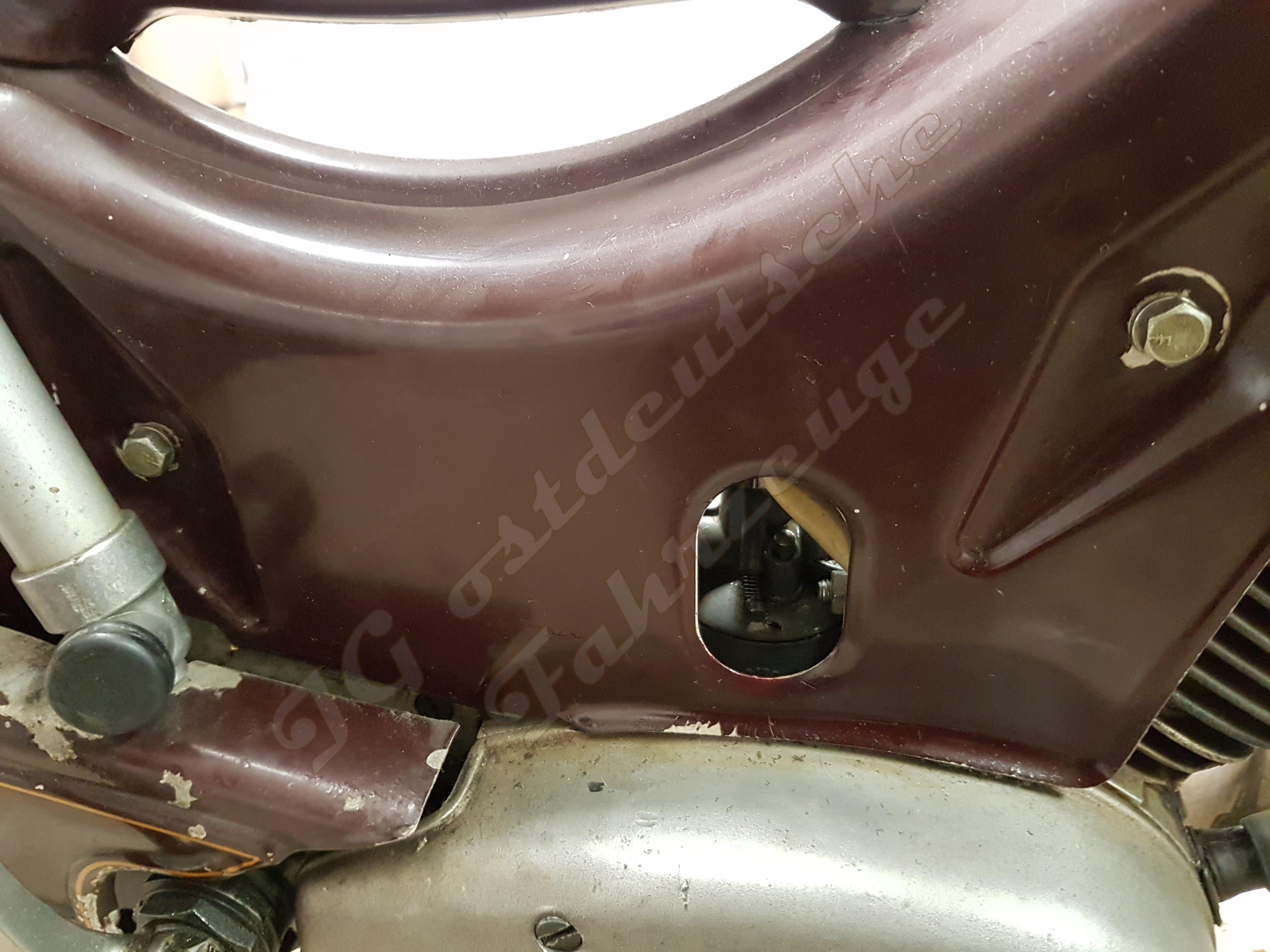

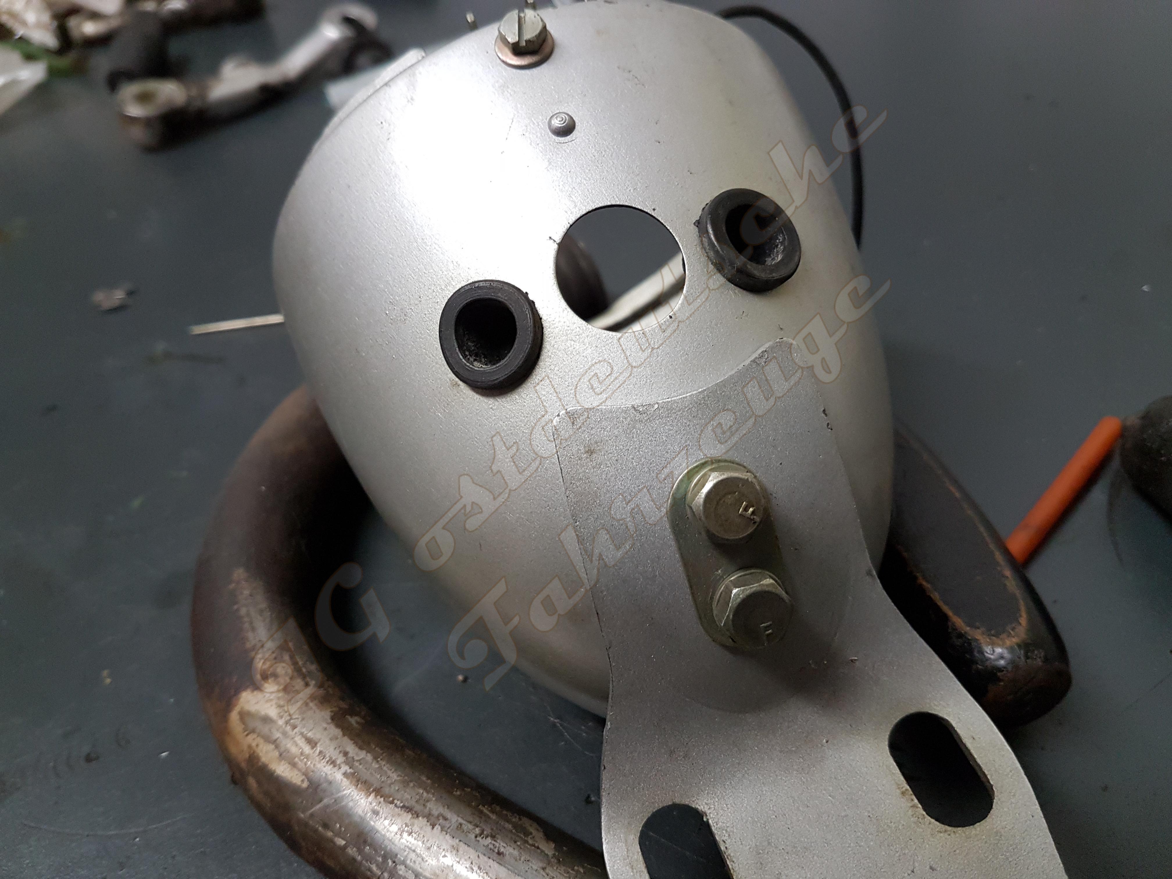

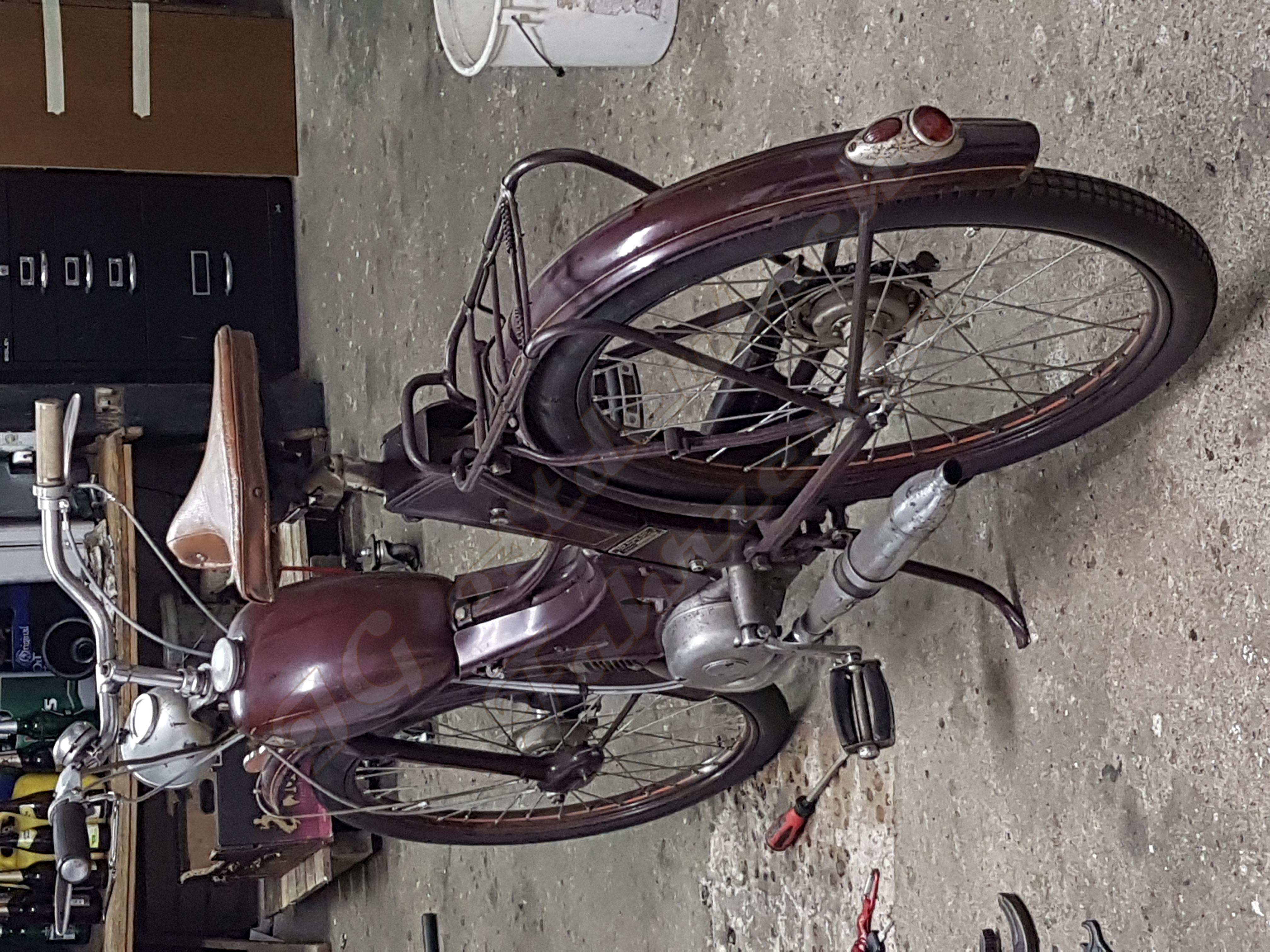

SR1-Fummeln

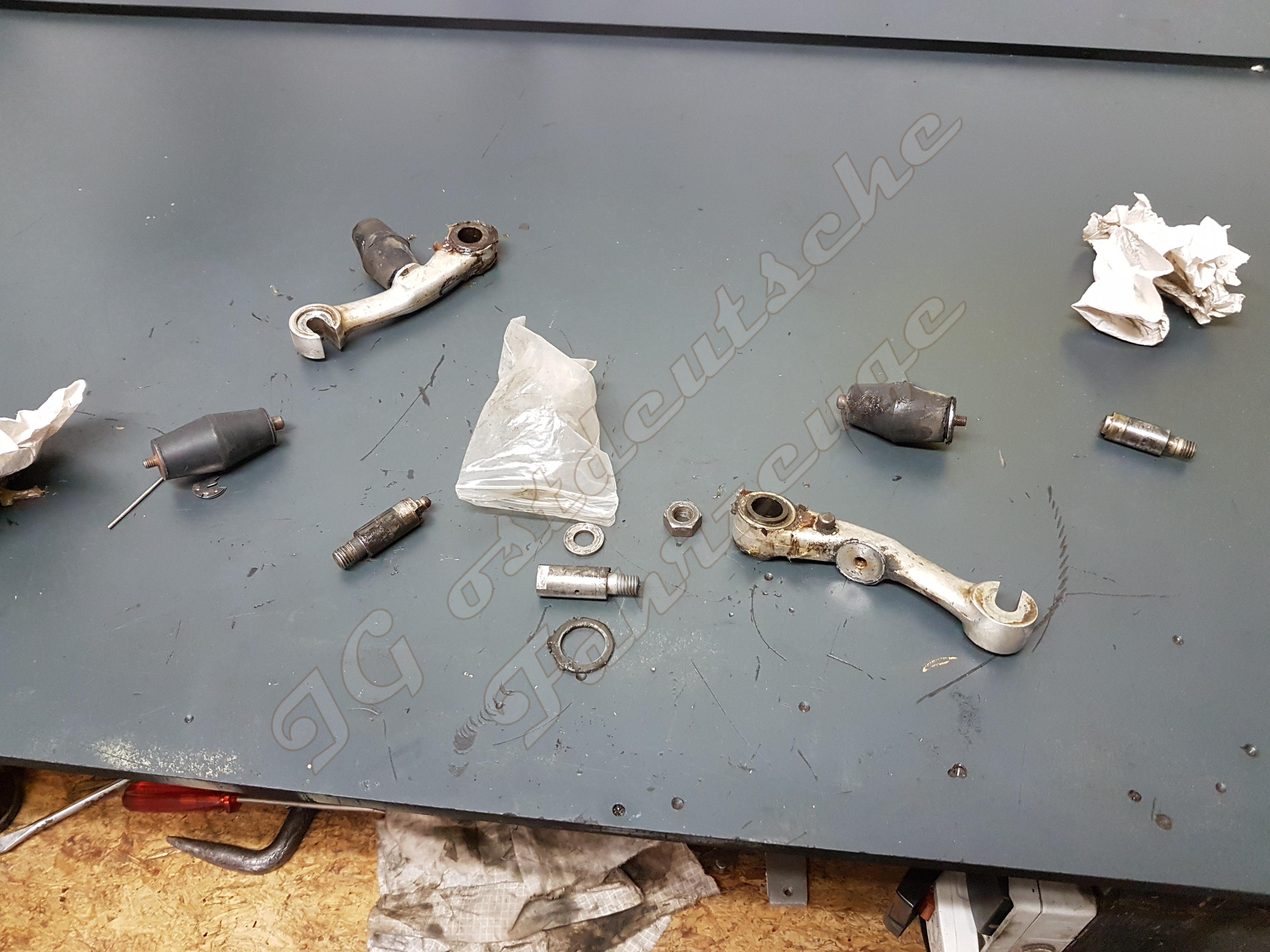

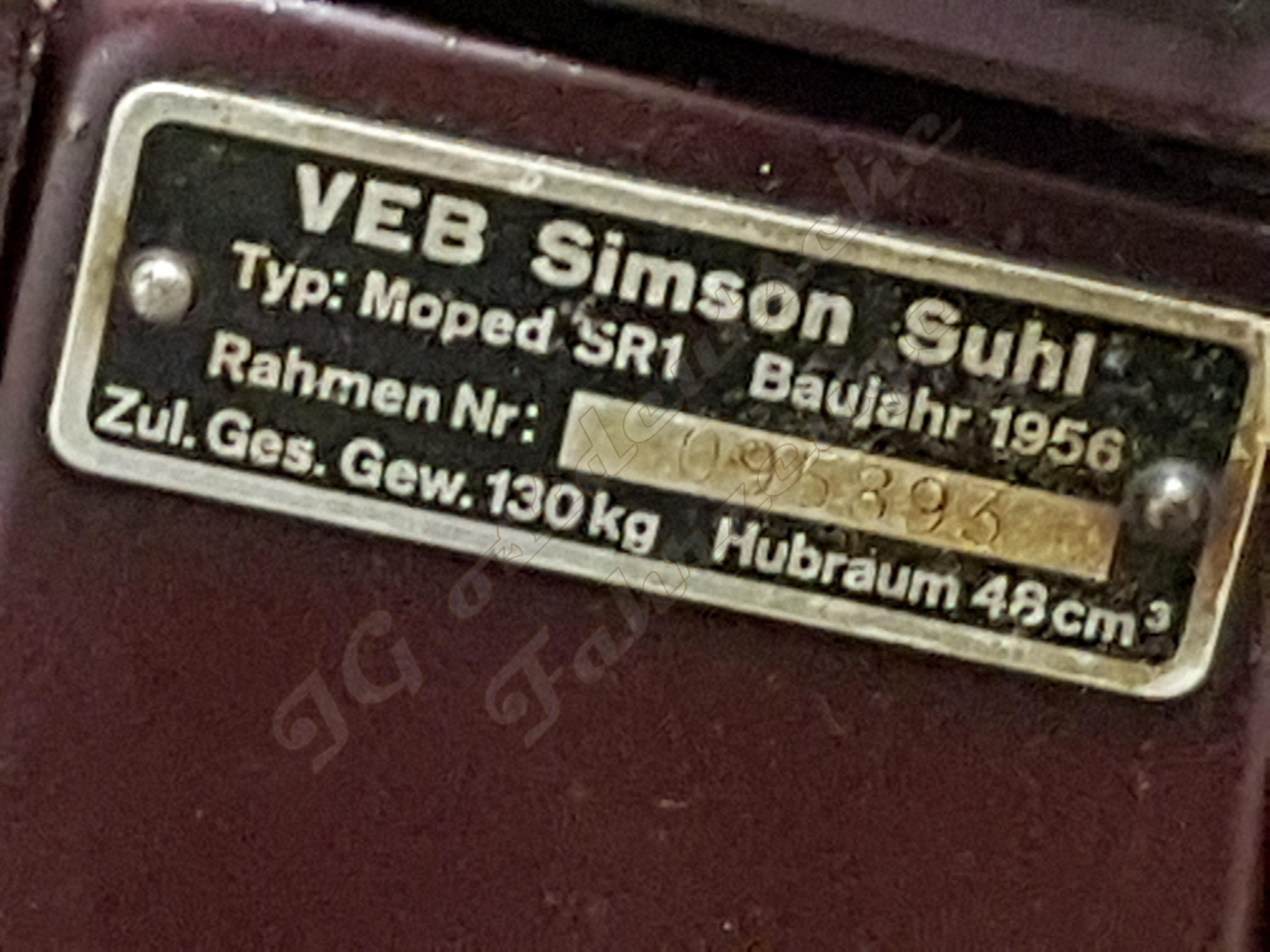

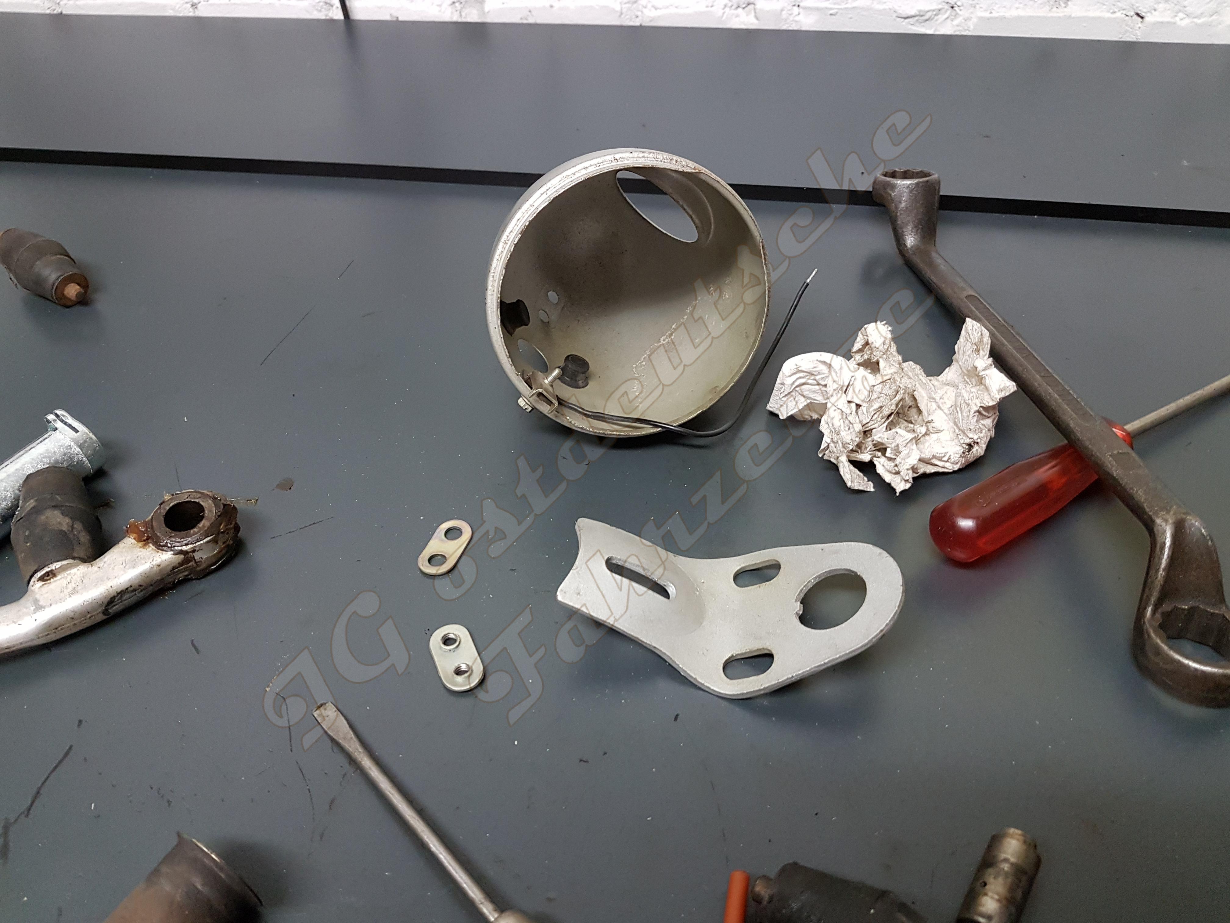

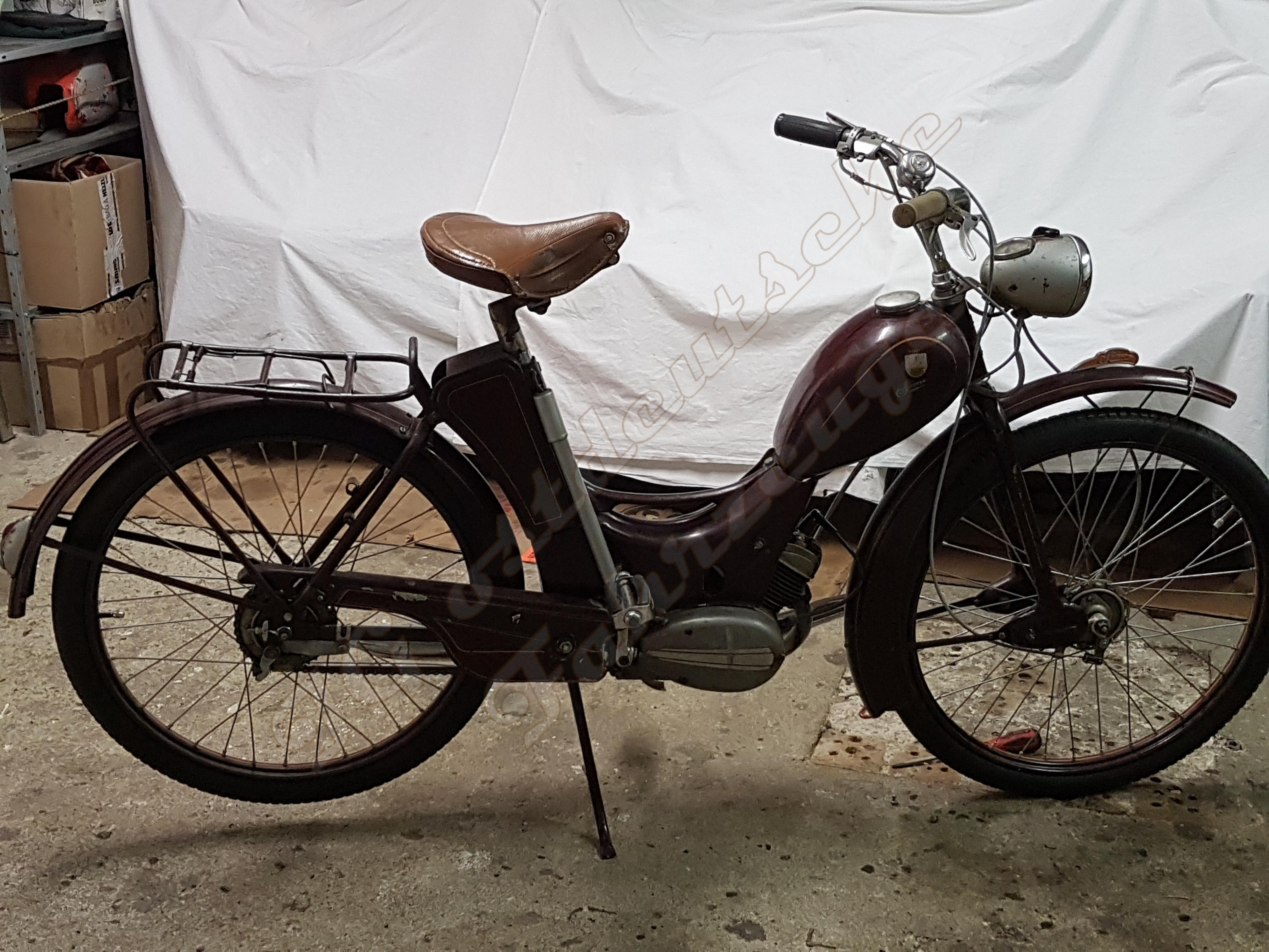

Leider habe ich meinen geliebten SR1 Bj. 56 lange vor mir her geschoben. Das Vorderrad wackelte wie ein Lämmerschwanz. Die Buchsen waren total ausgeleiert und die Federgummies verschlissen. Ich habe alle Teile durch originale Neuteile ersetzt. Der Benzinhahn lies nichts mehr durch. Die Vierlochdichtung ist total verquollen. Es fließt mir aber noch nicht schnell genug. Der Zündfunke kommt nur unregelmäßig, aber ich habe heute keine Lust mehr. Jedoch habe ich an den Seitenblechen noch diese unsäglichen Baumarktschrauben durch "F"-Schrauben ersetzt, die ich zwei Lampengehäusen entnahm.
Re: SR1-Fummeln
Siebenson hat geschrieben:Leider habe ich meinen geliebten SR1 Bj. 56 lange vor mir her geschoben. Das Vorderrad wackelte wie ein Lämmerschwanz. Die Buchsen waren total ausgeleiert und die Federgummies verschlissen. Ich habe alle Teile durch originale Neuteile ersetzt. Der Benzinhahn lies nichts mehr durch. Die Vierlochdichtung ist total verquollen. Es fließt mir aber noch nicht schnell genug. Der Zündfunke kommt nur unregelmäßig, aber ich habe heute keine Lust mehr. Jedoch habe ich an den Seitenblechen noch diese unsäglichen Baumarktschrauben durch "F"-Schrauben ersetzt, die ich zwei Lampengehäusen entnahm.
Swenni,
mir fällt auf der Halter für den Scheinwerfer hat die Aussparungen ... dieser kam erst ab 1957 ....
Schrauben beim SR1 waren meist noch ohne Kennzeichnung.. also ohne F oder FIN..
Matze, der Halter ist ein SR2-Neuteil, von dem ich die Schrauben mit dem F habe. Ich habe nicht vor, diesen Halter am SR1 zu montieren. Die F-Schrauben sind mir lieber als die V2A-Baumarkt-Schrauben.
andy78
Beiträge: 86
Beitrag von andy78 »
Dein Sr1 sieht sehr schön aus! :-3
Orignalmotor verbaut?
Die Motornummer kommt hin. Es könnte der originale Motor sein. Allerdings werde ich noch den Pedalkickstarter auf die SR1-Fahrradfunktion zurück rüsten.

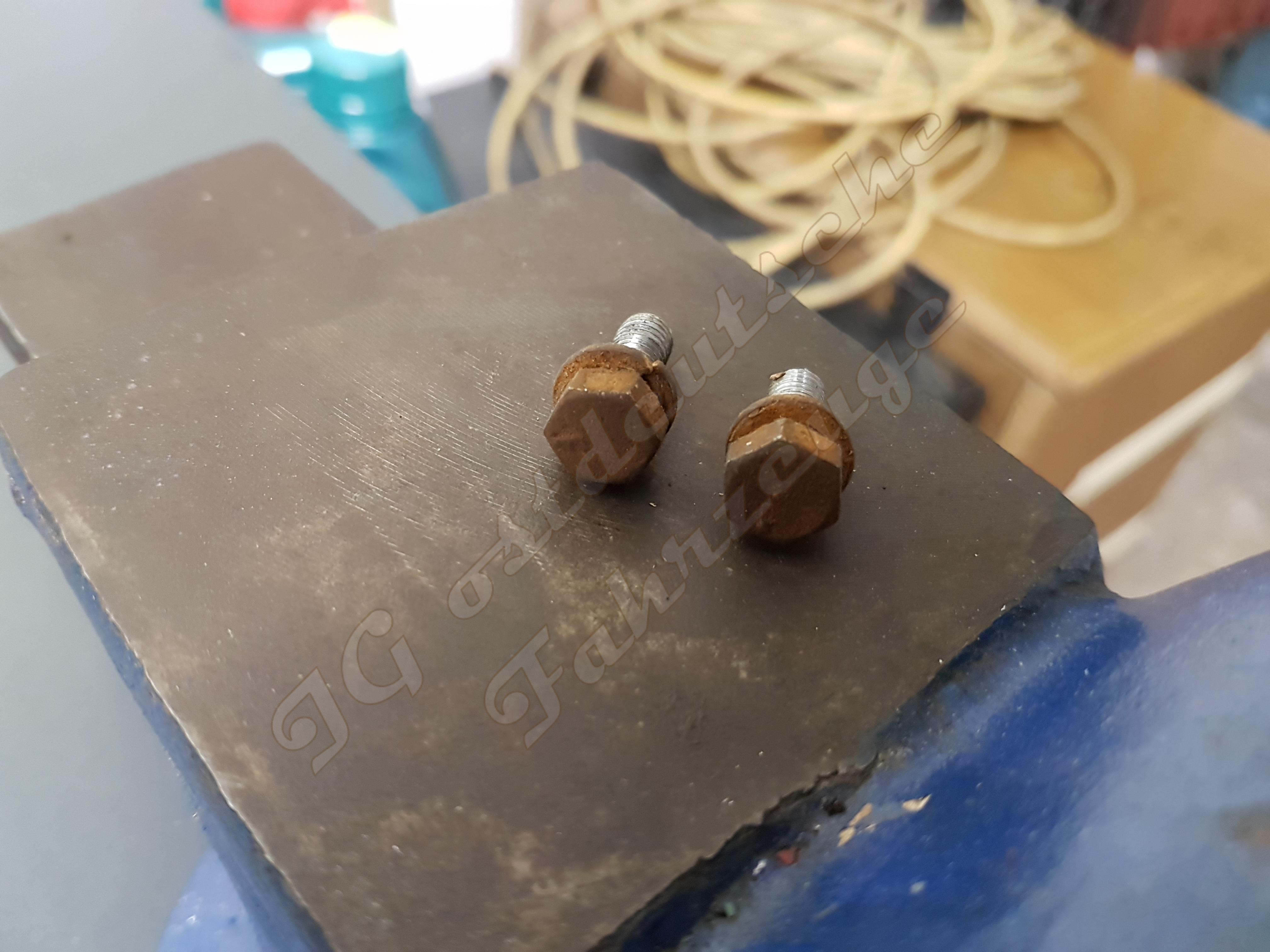

Siebenson hat geschrieben:Matze, der Halter ist ein SR2-Neuteil, von dem ich die Schrauben mit dem F habe. Ich habe nicht vor, diesen Halter am SR1 zu montieren. Die F-Schrauben sind mir lieber als die V2A-Baumarkt-Schrauben.
bedeutet "F" nicht Finsterwalde und folglich 5,6 Härte? ESKA wären besser oder?
