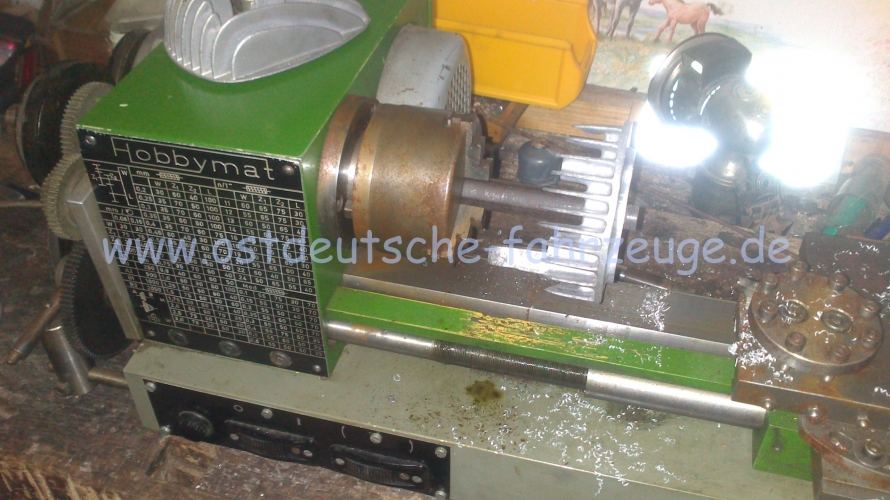

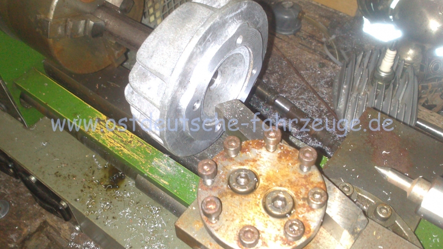

Rumspielen im Keller und ein MAW Kopf optimieren

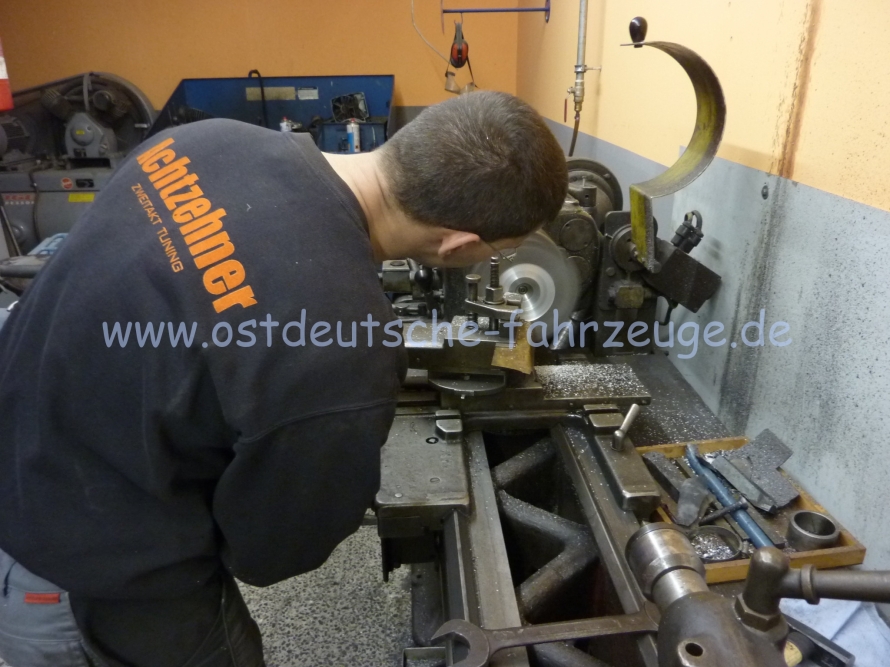

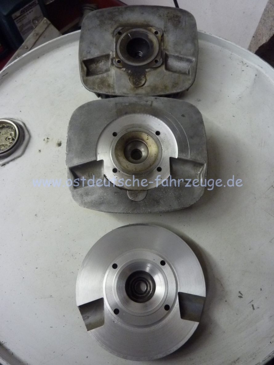

ufff, und ich dachte schon ich bin der Einzige der (durch)dreht... wir haben da auch mal was (ver)dreht. Bevor da jetzt Kritik kommt, wir haben nur Material genommen wo massiv Rippen rausgebrochen waren und eine Reparatur aufgrund des Zeit-/Finanzaufwandes nicht zu rechtfertigen gewesen wäre. Ein Kopf kostet auf dem Trödelmarkt 5 Euro, eine gute Garnitur vllt. 35/40 Euro.Doc Holliday hat geschrieben:Rumspielen im Keller und ein MAW Kopf optimieren
Bitte nicht schimpfen!

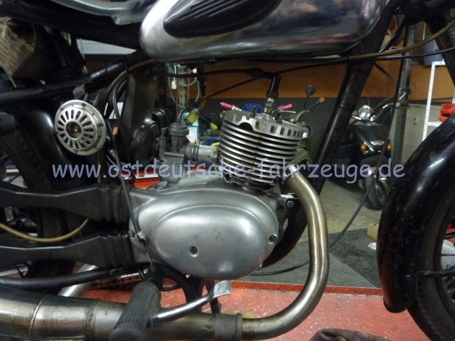

interessant... eine rt 150
Alles eingetragen, MM 150/2.Zottel hat geschrieben:interessant... eine rt 150
Fragt aber keiner nach.

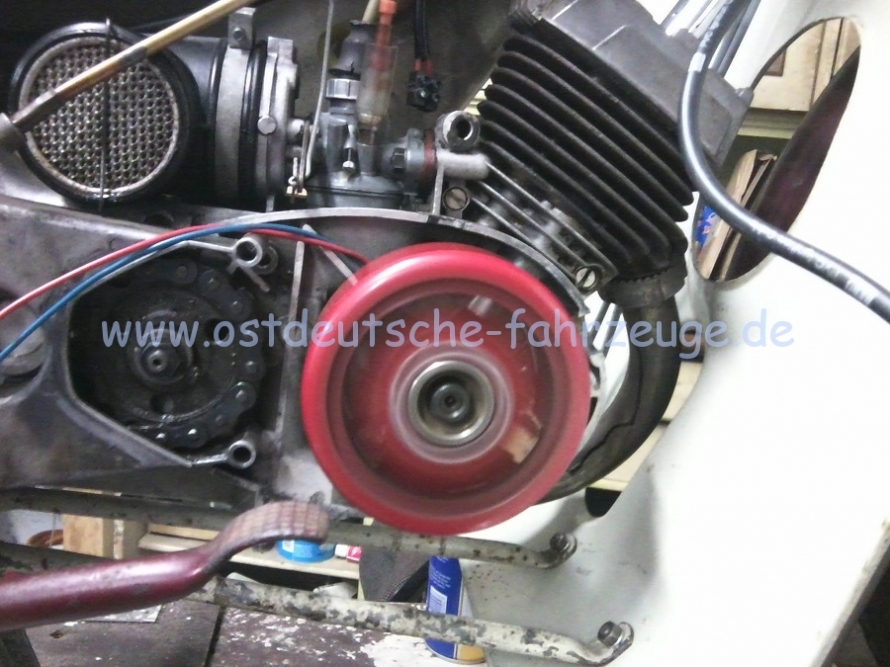

Der erste Schritt in Richtung E-Zündung im Spatz.
Er läuft!
Der Umbau ist relativ Zeitintensiv.Man muss auch mal den Grips anstrengen.
Was mir derzeit noch Fragen aufwirft, ist die Sache mit dem Licht, denn es geht (noch) nicht.
Die originalen Spulen passen nicht so einfach.Ob die mit dem Polrad überhaupt funktionieren, bezweifele ich außerdem.
Es gilt 35W für Front und Rücklicht zu nutzen.Eventuell also 25W vorn und 10W hinten.Bliebe nur noch das Bremslicht.
Da wird noch etwas gegrübelt.
Den Umbau hab ich in Angriff genommen, weil ich in letzter Zeit immerwieder Probleme mit Zündspulen hatte.Einige hielten 20, andere nur 5km bevor es zu Aussetzern kam.Eine Essi Spule passt leider nicht.Ich hatte noch ne E-Zündung über und hab mir das als kleines Bastelprojekt ausgesucht.
Außerdem wollte ich wissen ob es geht.
Die Idee dazu, hab ich aus einem anderen Fachforum!
Er läuft!

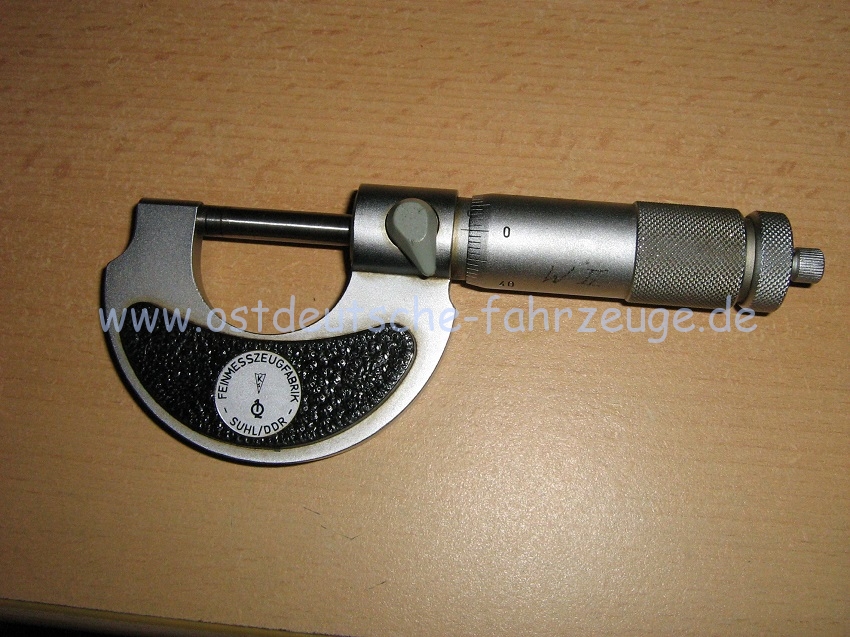

Heute habe ich diese praktische Bügelmessschraube erhalten.
Das Messen damit ist noch Neuland für mich, aber da muss man nur üben.
Ich hab auch die Vermutung, dass der Anschlag mal genullt werden müsste.
Hat da jemand Ahnung?

ich arbeite mit sowas, habe die dinger auch schon geeicht usw !
als erstes kann ich dir sagen, dass die meisten leute beim messen zu feste drehen...
für den anfang gehe wie folgt vor: grob einsteilen, über das zu messende teil schieben ein müh (hunderstel) nachdrehen immer so weiter bis das Teil saugen drüber läuft !
muss man halt üben am besten du mess mal einen kolbenbolzen, wo du das maß kennst als übung !
am ende ist das messen ein fließende bewegung aus nachstellen probieren usw...

auf dem foto scheint das ding, wenn die schraube leicht gengedreht ist, wie frisch geeicht zu sein... alleine in zu festes zudrehn bei null kan schon 1-2 hunderstel ausmachen !
