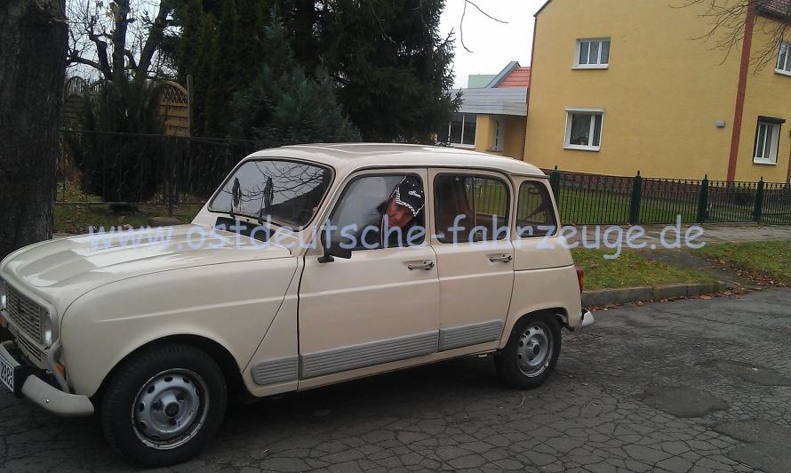

Swenni, herzlichen Glückwunsch!!! Der R4 ist der Wagen den ich immer wollte....ich würde gern mal mitfahren.
Ich sehe dich ja eher im Tatra....
Ich kann ihn Dir ja mal leihen!
Au ja - Steff und ich machen mal eine Runde mit dem Ding. Glückwunsch zu der Maschine. :-)

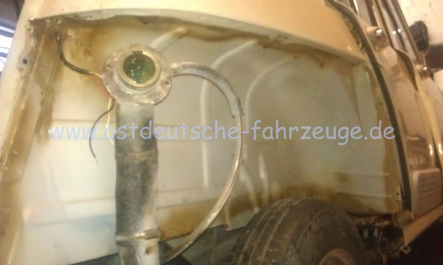

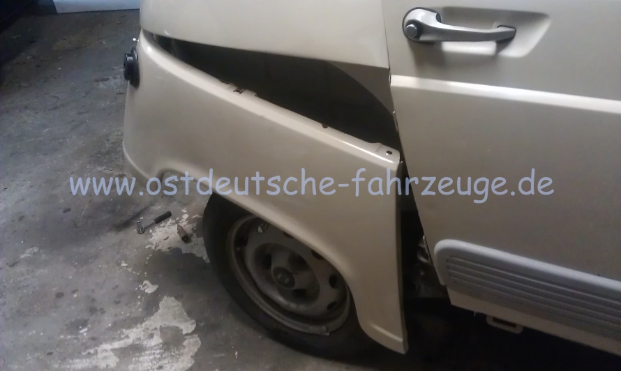

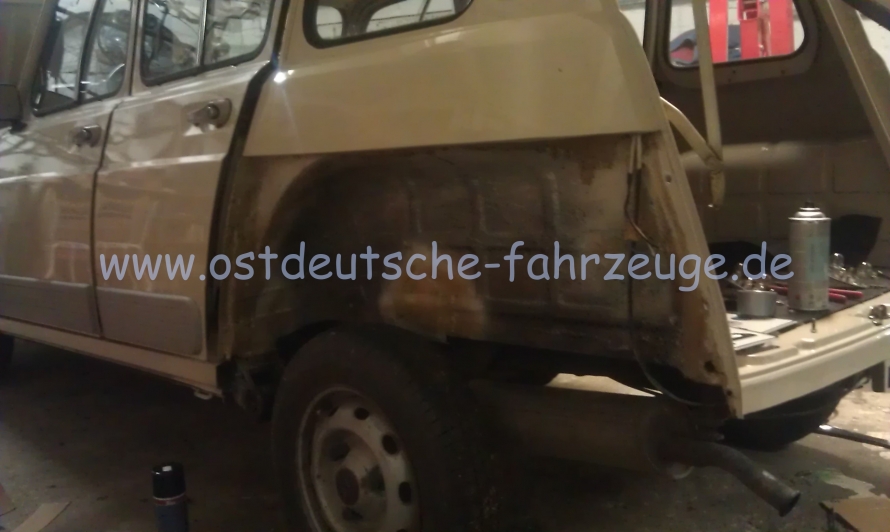

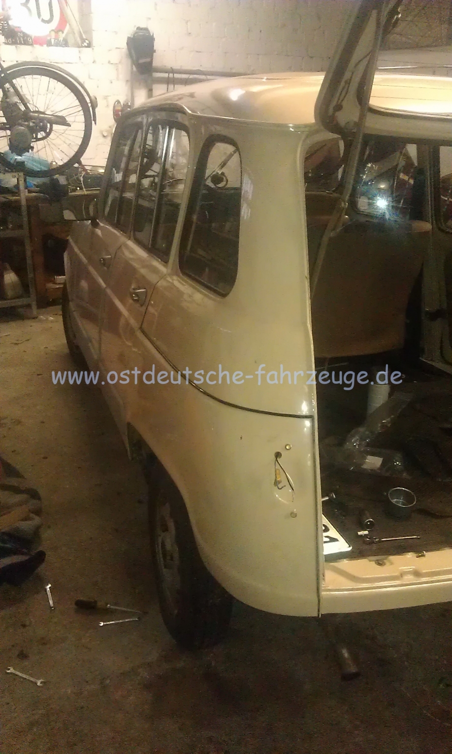

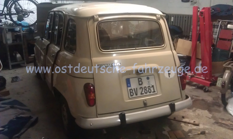

... am R4 fummeln. Die hinteren Radhäuser wurden instandgestzt, bzw. erneuert. Nun passe ich die Kotflügel (nach dem Lackieren >-( ) an. Es gibt noch etwas Rostvorsorge und auch Rostbekämpfung... dann ab in den Winter. Ich würde ihn auch gern gegen einen Wartburg in ähnlich gutem Zustand tauschen.

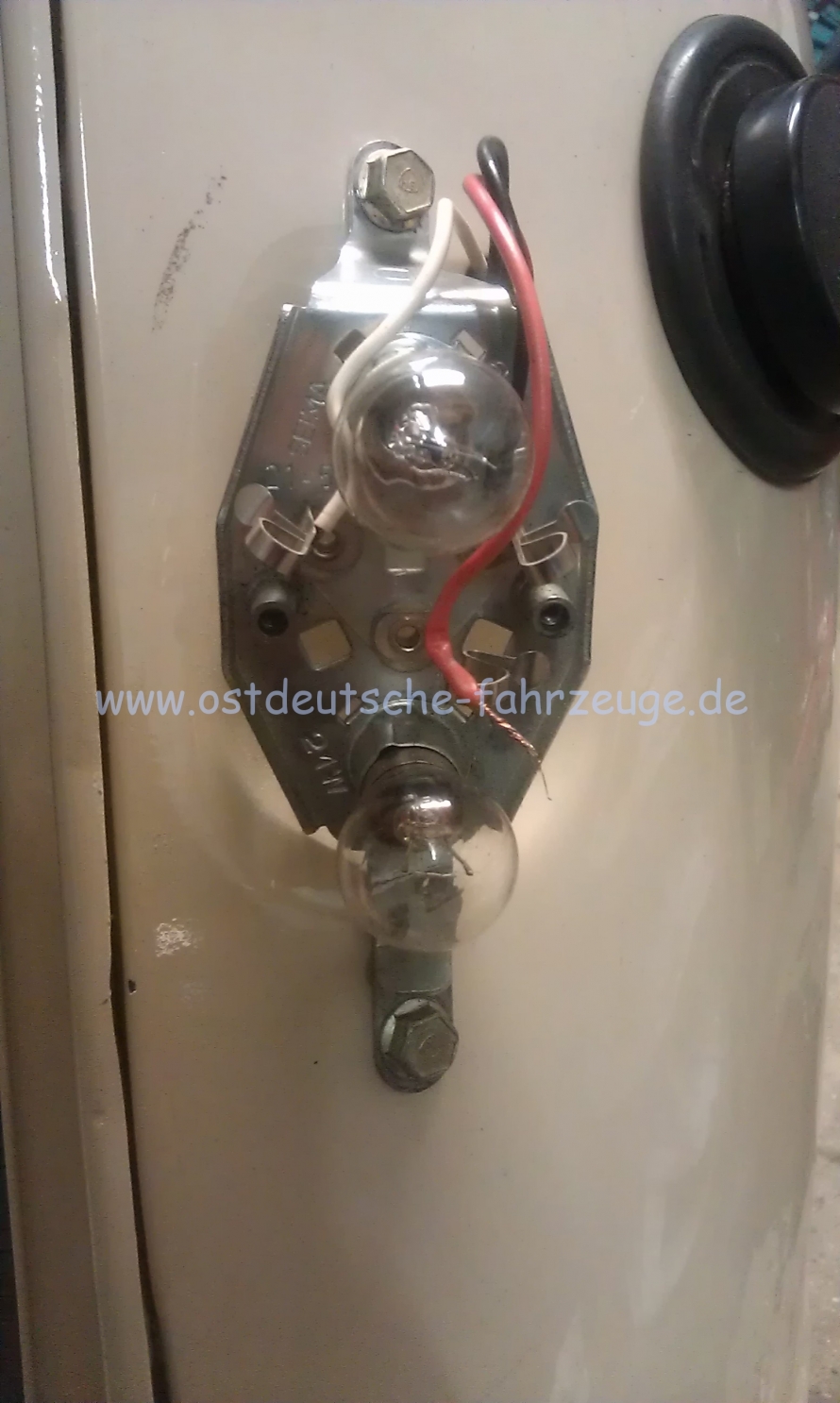

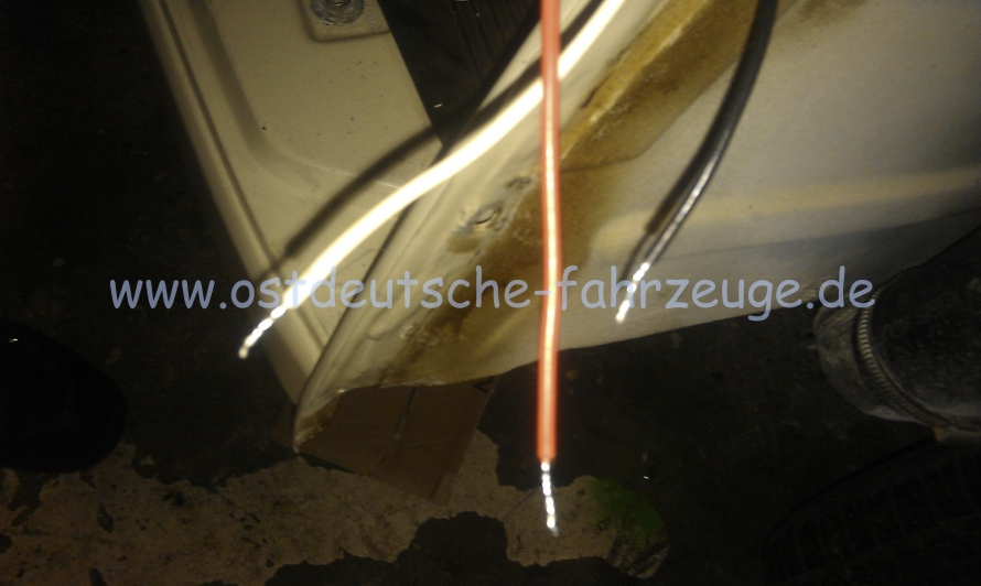

Die Kabel sind ja eine Katastrophe!
Instandgesetzt
Instandgesetzt
Erneuert!
Erneuert!
So haben Kabelenden aus zu sehen!
Naja, geht doch schon. Auch hier sind Nachbauteilqualitätrn sehr bescheiden...

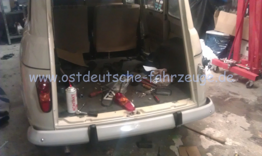

Noch die Bank und n bissken Kladdaraddatsch...

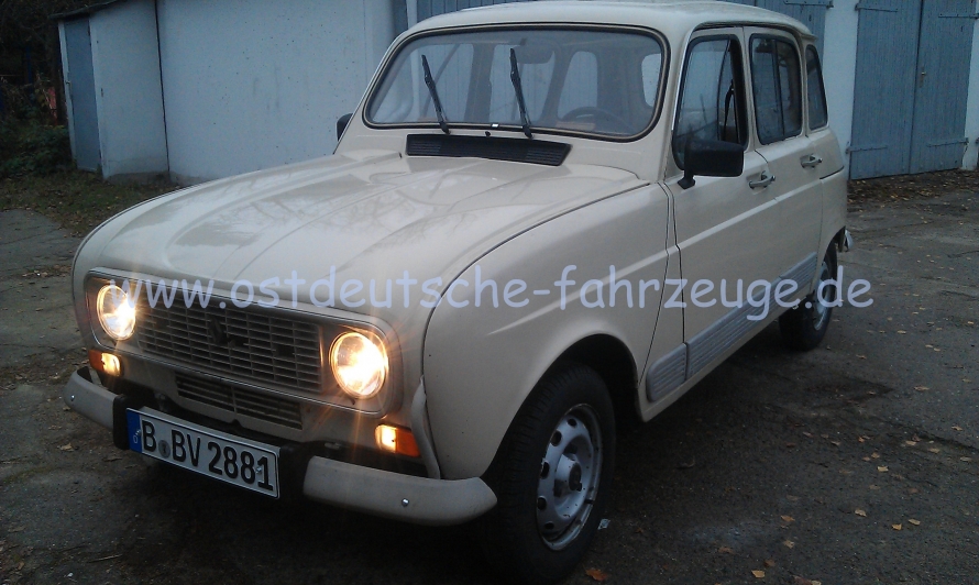

Und fertig!
Und fertig!

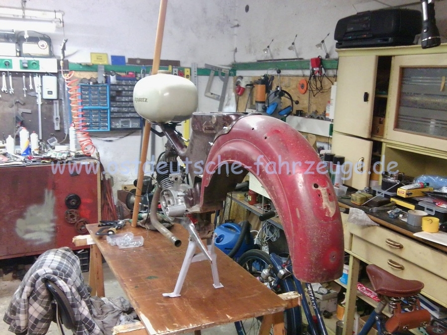

Friemeln und vermessen am 1227. P-Spatz Wagen.
Das dürfte noch was werden bei den Temperaturen.Schließlich will ich den selbst lackieren.
Hast Du keine Heizung??? Was ist denn mit dem Rahmen los? Ist er krumm?

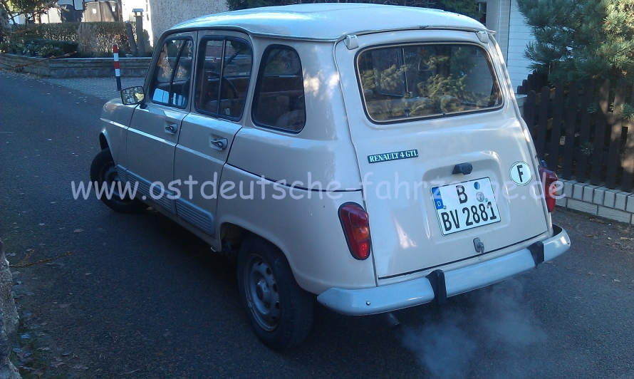

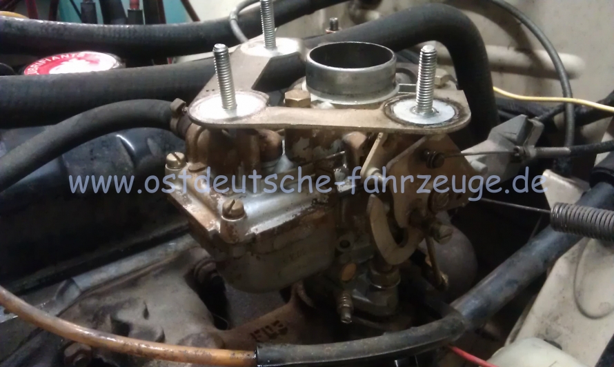

Mein R4 fährt sich hingegen schon richtig gut! Er hat ein erstaunliches Fahverhalten, man hat das Gefühl, man könnte überall drüber! Ich hatte ja bereits in meinem Leben das vergnügen mit einem R4 F6 für 250,-DM. Es war ein Traum! Ruckzuck bin ich wieder drin! Zuvor hatte ich einen Käfer. Leute, die auf den Käfer stehen, sind noch nicht R4 gefahren! Ich war sofort weg davon. Lustigerweise hat der Kraftwagen die selbe Macke, wie mein damaliger R4-Kraftwagen. Wenn man ungehobelt, also Gefühllos die Motorhaube offnet, hakt die feder vom Schloss aus, und man bekommt sie nicht mehr zu. Also immer schön ruhig bleiben. Ich habe heute eine Maschinenraumwäsche durchgeführt, um fest zu stellen, woher der Ölverlust kommt. Der Verlust muss schon über Jahrzehnte gehen, denn allles war mit einer dicken Borke überzogen. Einen Vorteil hat das ja, darunter sieht es immer verdammt gut aus ;) ... und siehe da! Es ist der Kraftstoffpumpenflansch.
Die neue originale Seitenwand mit Radhaus aus Frankreich nebst neuem Zubehörkotflügel mit mäßiger Passgenauigkeit und Qualität...

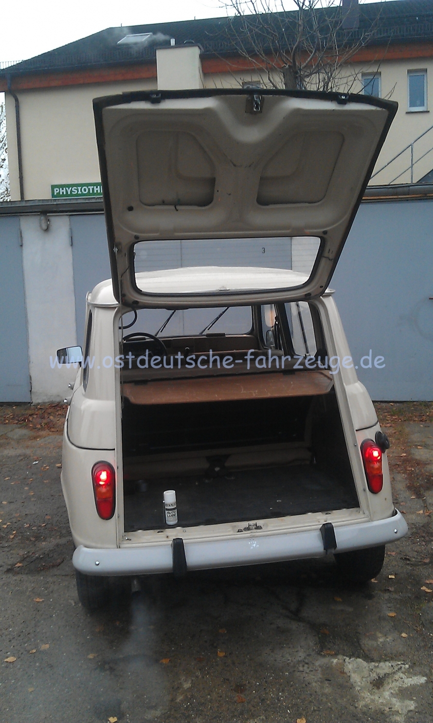

Der Platz ist ausreichend!

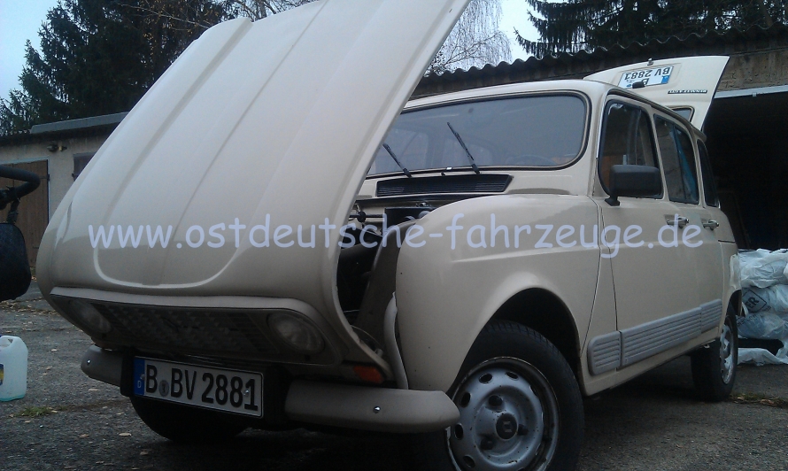

Spektakulär! Die geöffneten Hauben!

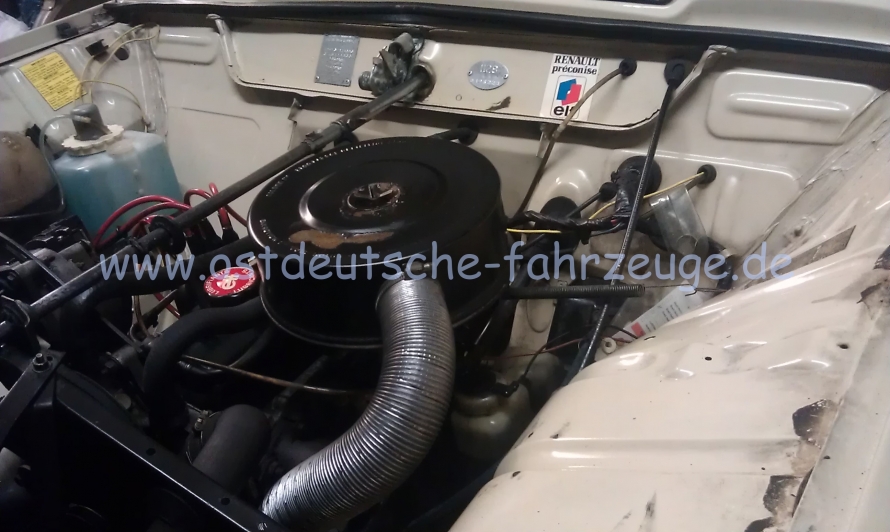

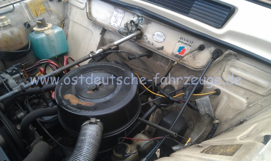

Der ungereinigte Maschinenraum
Man beachte die Borke auf dem vor dem Motor liegendem Getriebe!
Unter dieser sieht es noch ganz hervorragend aus!

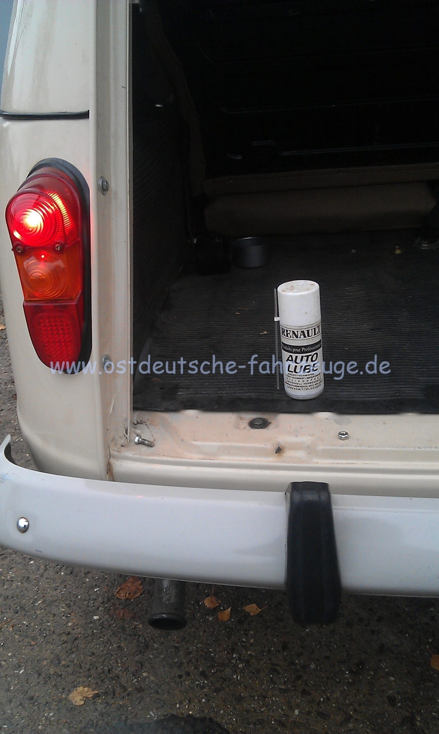

Dank an Doc Holiday-Matze...
... für das original-uralt-RENAULT-Sprühöl!

Siebenson hat geschrieben:Hast Du keine Heizung??? Was ist denn mit dem Rahmen los? Ist er krumm?
Doch, ein Ofen ist vorhanden, aber das Heizen ist pure Brennstoffverschwendung, weil es keine Dämmung gibt.Wie auf einer Dampflok muss man immer nachlegen.
Der Rahmen ist gerade, aber ich will vor dem Lackieren wissen, ob alles passt.Der Auspuffhalter hat gefehlt, aber dank der Spende vom Torsten (boerdy61) konnt ich einen neuen anschweißen.
Das einzige, was krumm ist, scheint die hintere Schwinge zu sein.
Sowas will man nicht erst bei der Endmontage feststellen. ;)

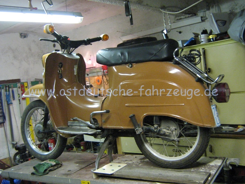

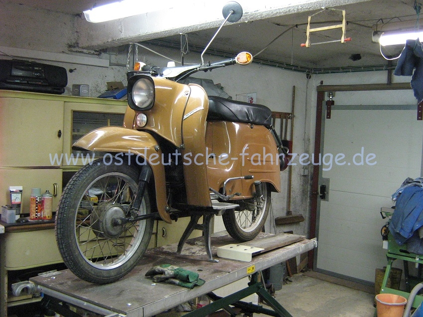

Da ich ja auch nett sein kann, bot ich meiner Nachbarin an, ihr Schwalbe durch zu sehen.
Dabei wirds wohl nicht bleiben.Sie muss dringend mal gereinigt werden.
Sie ist Baujahr 84 und hat ne Unterbrecherzündung, mit schönem Kontaktfeuerwerk.
Wenigstens ist sie seit 84 in Familienbesitz.
