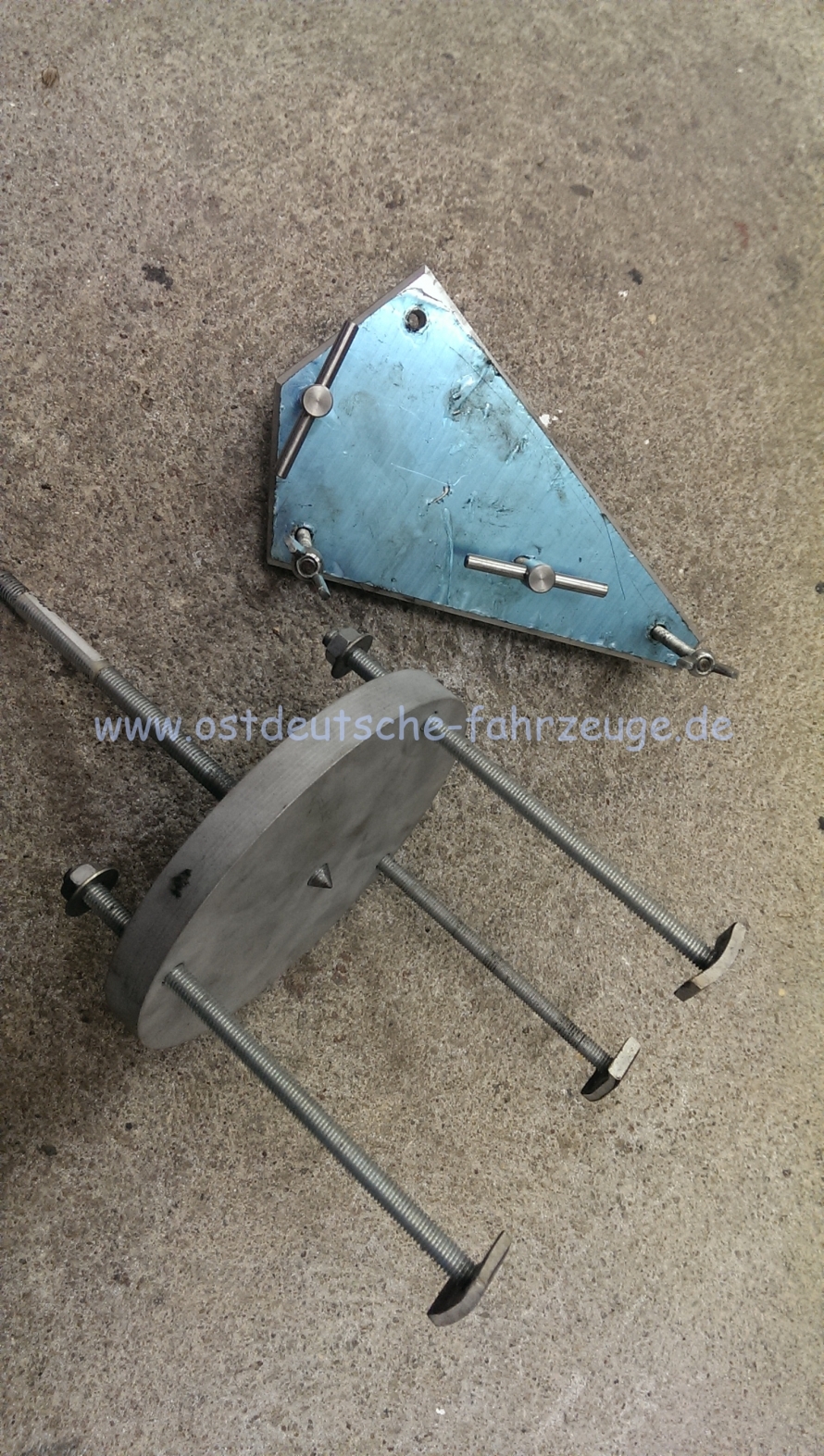

Werkzeuge und Hilfsmittel betrachten...
Danke, Torsten!
Danke, Torsten!

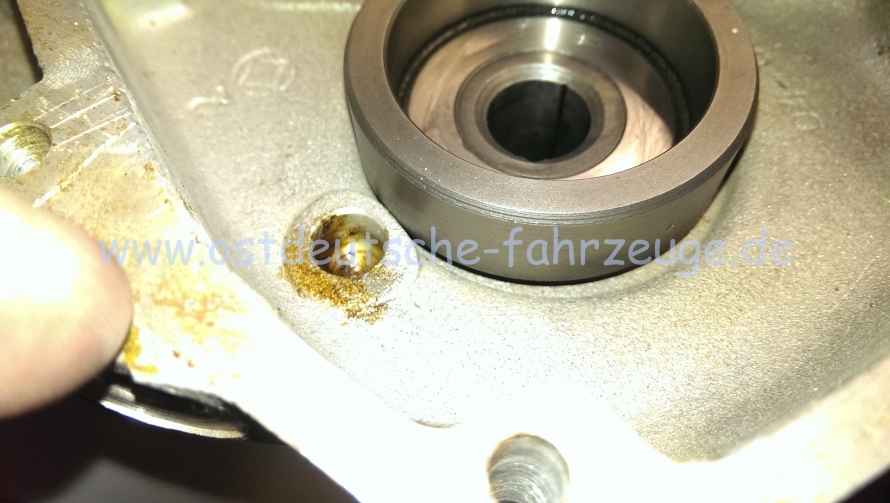

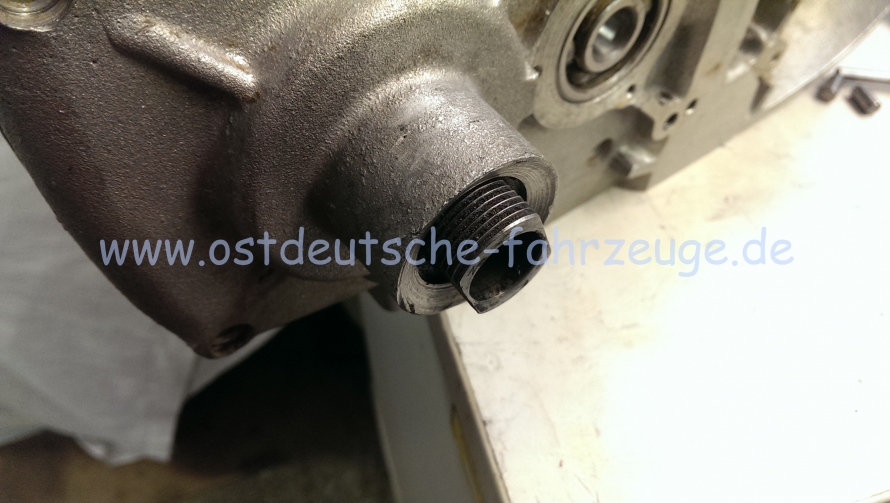

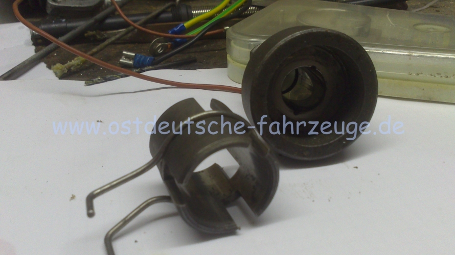

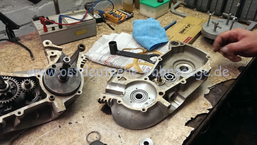

Am SR1 -Motor fummeln

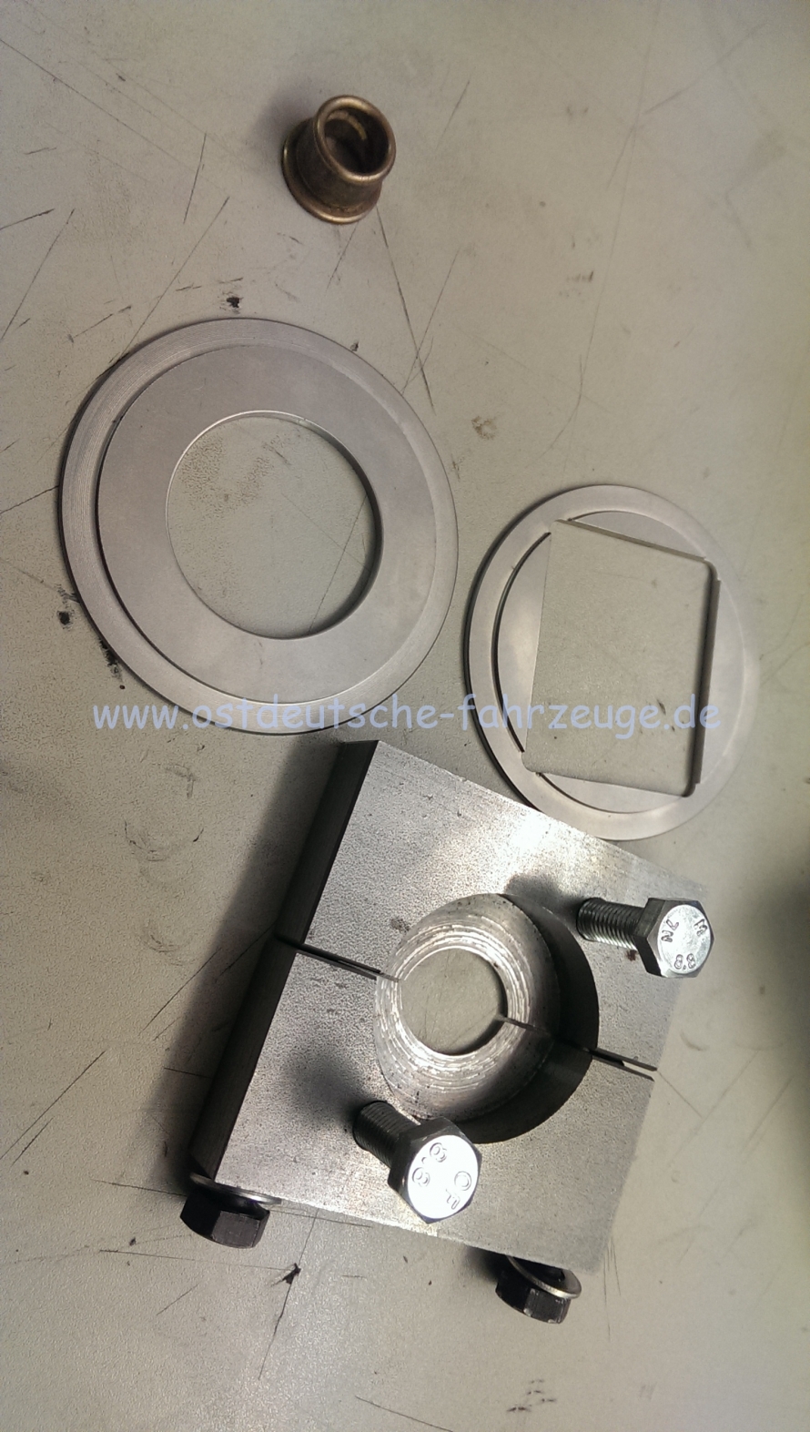

Leider passt halt nicht alles hier und da...

Dazu brauchst Du das dünne SR1 Teil.
Mit 6 Walzen und schmalem Käfig.
Hätte ich da.
Hätte ich da.
Braucht Torsten dringend! Ist alles dabei?

Ja, die Walzen sind identisch.
Ich hoffe Du hast auch die Welle.
Ansonsten musst versuchen die dicke Welle auf passende
Kontur schleifen zu lassen.

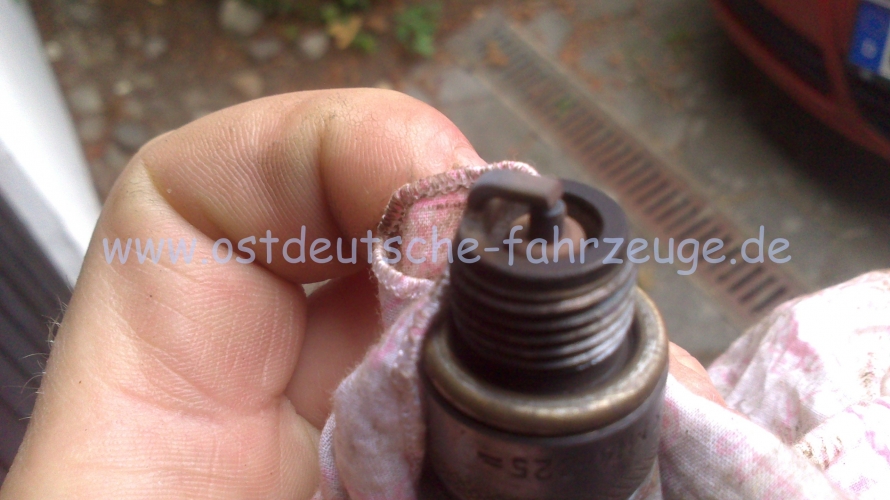

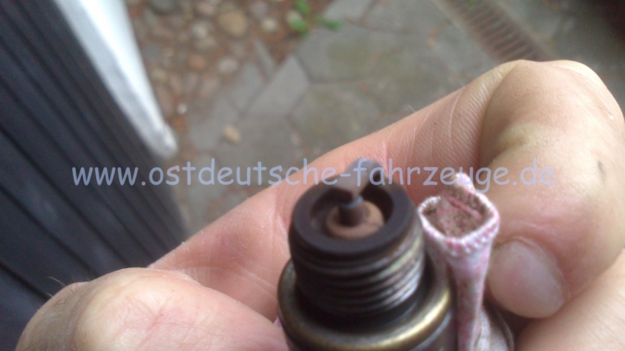

Ich bin grad am rätseln. Hab den IWL Vergaser überholt, da das Ding viel
zu fett lief. Jetzt kommt es mir sehr mager vor. Was meint ihr?
- DSC_2691.jpg (304.97 KiB) 6739 mal betrachtet
- DSC_2690.jpg (316.72 KiB) 6739 mal betrachtet
Sieht garnicht so schlecht aus.
Selbst meine Kerze im Spatz ist etwas heller, aber er läuft gut so.
Hatte neulich wieder die Color Tune Glaskerze drin.Alles gut obernrum.Schön blau die Verbrennung mit minimalen gelben Anteilen.
Mit größerer HD war es gleich gelb-rot, also zu fett.
Wie ist denn die Motorcharakteristik jetzt?
Matze, die Kerze kann kaum besser aussehen!
Ich finde das auch nicht so verkehrt . Klein wenig heller vielleicht , aber wenn sie nicht verusst ...
Ich fahre 1:40 anstelle von 1:25. .. das macht die
Sache vielleicht etwas blass. Hab aber immer Blei
Ersatz drin. Ich finde der Motor wird jetzt deutlich
wärmer als vorher. Werde wohl auch mal
die Couleur Tune reinfummeln.
Hab jetzt den Schwimmerstand um 2mm angehoben.
Probefahrt steht aber noch aus.
