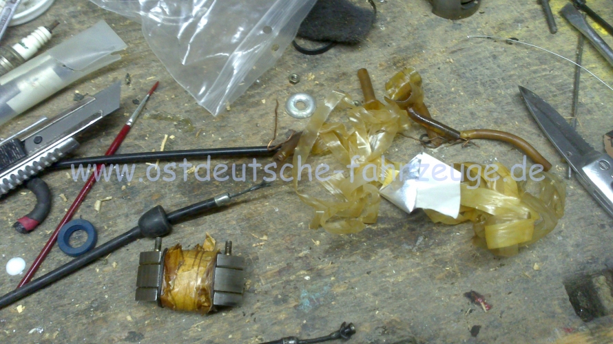

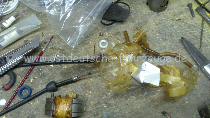

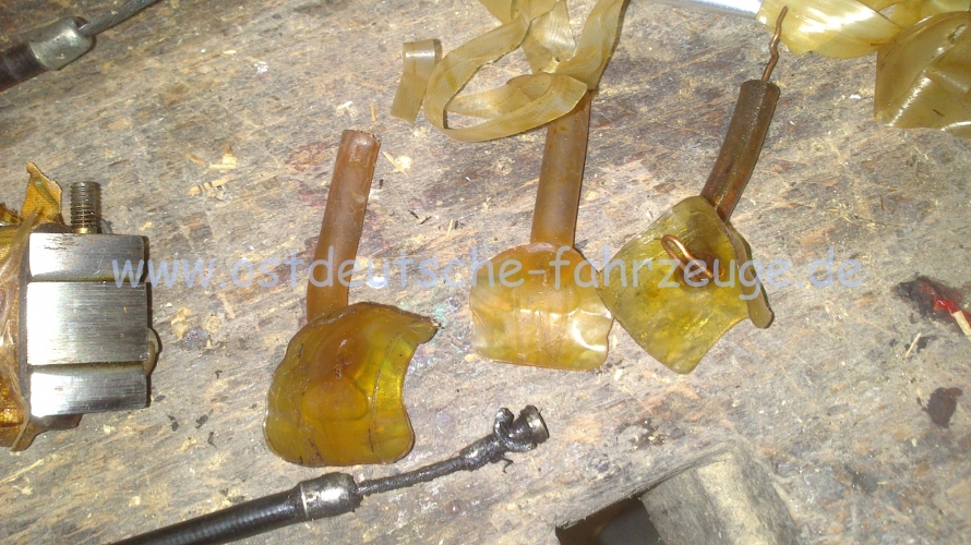

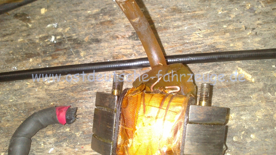

Zündspulen die 2. .....
Hatte heut Besuch von Toni der nur Arbeit mitbringt,
Goldstaub mitnimmt und alles kaputt macht :-)
Die Spulen brauchen nur noch ne thermische Endkontrolle.
Der olle Ostplunder!

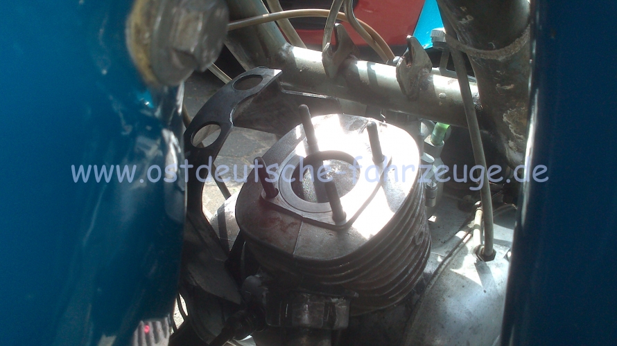

Matze, der komische Kolben gehört übrigens in einen EL 65 Motor.
Hab ich mal eben recherchiert. ;)
Hier so
Hat noch einer Bock auf ne n el150/6 mit festen Kolbenringen? Der Kolben soll von MZ sein. Der Rest sieht relativ gut aus, nur das Zündkabel fehlt.

In der Tat stammt der Kolben von der 150er Reihe von MZ.
Mfg Jörg

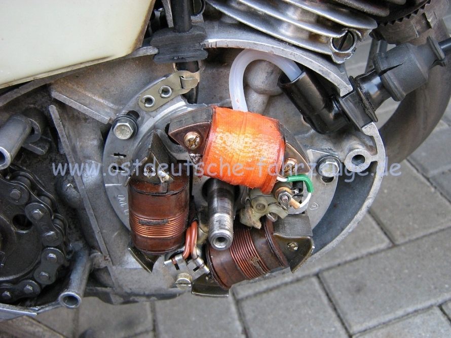

Es ist ja meist so, dass sich kleine Teile und deren Ausfall auf die Fahrbarkeit eines Fahrzeugs auswirken können.
Der Schmierfilz in der Zündanlage ist so ein Teil.
Man beachtet ihn u.U. sehr lange nicht, bis plötzlich diese blöde Zündung ausfällt.
Vorbeugend hab ich den heute mal gewechselt.Der alte war schon fast bis zur Halterung abgenutzt.
Außerdem muss ich mal was zu der Zündspule auf dem Foto sagen.
Es ist eine von "Plitz".Nummer 8306.8-110/2, also ohne zusätzliche Bleche am Kern und ohne Zentrierbunde für die Grundplatte.
Sie passt trotzdem und ersetzt die alte 8306.8-110/1 problemlos.
Ich konnte bisher nichts negatives feststellen.Sie macht genau das, was sie soll.
Die MZA Nr. ist 10502-00S.
Die reparierte von Matze ist leider bei Hitze ausgefallen.
Dummerweise wickelt Zwotec bis auf Weiteres keine Spulen neu.Da sind wohl zur Zeit andere Sachen wichtiger.
Plitz Zündspule
Plitz Zündspule

Sach ma Toni, was kommt denn da für Fett bzw. Öl an diesen Schmierfilz? Gruß,
Thorsten
Hey Thorsten,
erst hab ich den neuen Filz gründlich mit Bremsenreiniger fettfrei gemacht, dann hab ich ihn mit etwas Getriebeöl vollsaugen lassen.
Zum Schluss noch etwas Unterbrecheröl auf die Kontaktfläche.Das Unterbrecheröl ist ja ziemlich dick, was das Aufsaugen für den Filz nicht unbedingt erleichtert.Deshalb erst Getriebeöl.
Man kann wohl auch Pol und Kontaktfett nehmen, aber das ist ja auch so dick.
