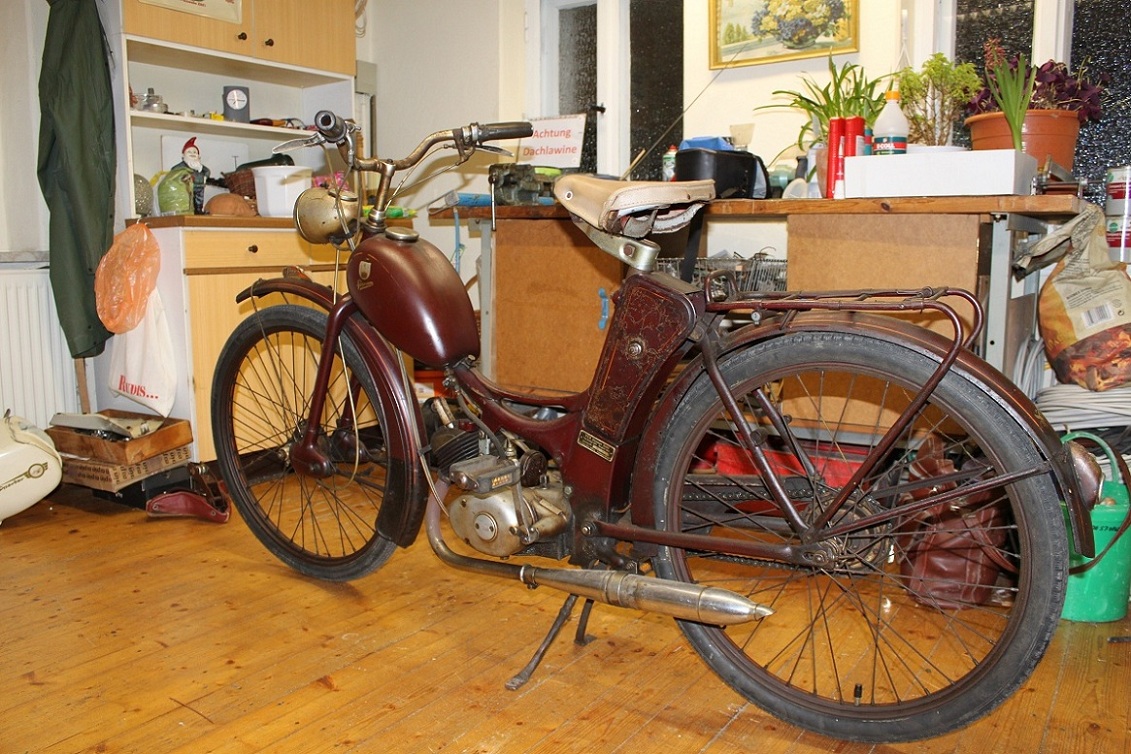

seit Februar hab ich einen maronen SR1 bei mir in der Werkstatt stehen. Als er ankamm sah er echt gut aus. Der Teufel steckt aber wie immer im Detail. Gerbrochener Rahmen, Gepäckträger, schlecht geschweißtes Schutzblech, Festgeschweißte Pedalarme. Der Lack ist sehr unterschiedlich ausgeblichen, vom SR2 war der Sattel der Vergaser, der rechte Pedalarm verbaut. Pedale sind wahrscheinlich vom Fahrrad.

Als erstes hab ich alles fotografiert und danach hab ich mit dem zerlegen und reinigen begonnen. Der Rahmen und Gepäckträger wurden zum schweißen gebracht. Die originale Sattelstütze wird nachgebaut da das Original mehrfach geschweißt ist. Die geschweißten Stellen wurden mit maron retuschiert.
