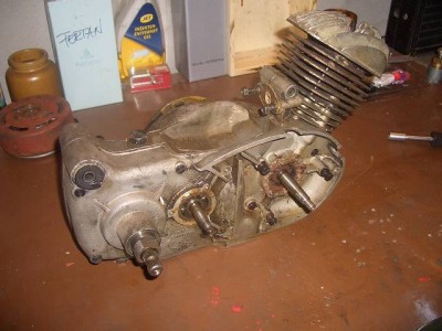

Die rechte Seite ist nun fertig und sieht so aus.
Rechte Seite "abgerüstet".

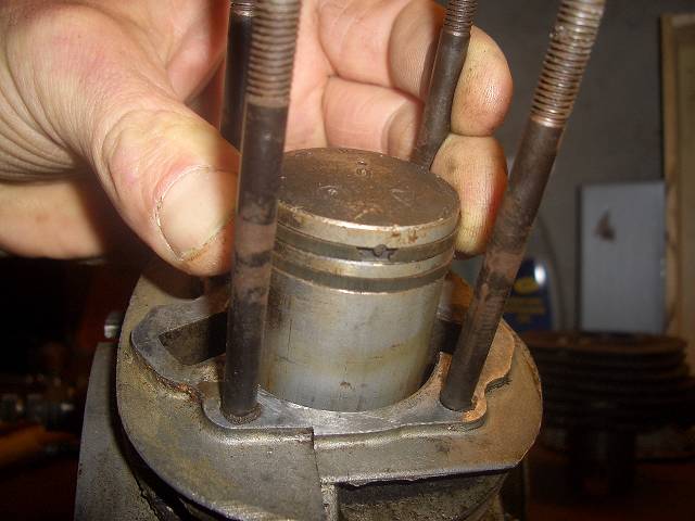

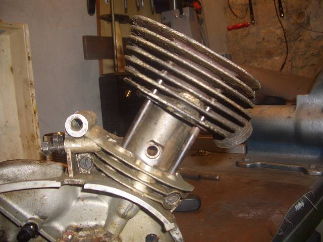

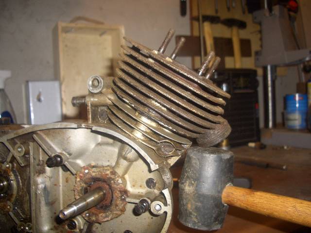

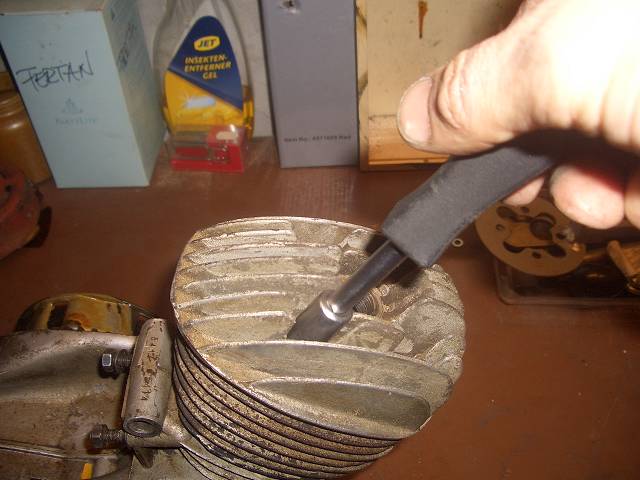

4 Muttern lösen und den Zylinderkopf abziehen. Danach mit dosiertem Krafteinsatz den Zylinder ziehen. Wenn der Kolben fest sein sollte, muss der erst gangbar gemacht werden. Dies betrachte ich hier nicht, dazu gibt es einen gesonderten Fred.

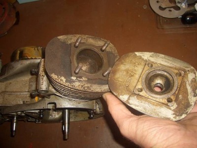

Kleiner Zwischenstopp:

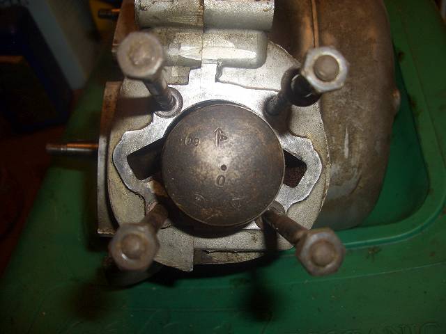

Der Kolben des Motors hier war falsch herum montiert. Der Pfeil auf dem Kolbenboden zeigte zur Einlassseite, ein Kolbenringstoß lag mittig im Auslassfenster. Das ist auf jeden Fall großer Mist! Bitte für die Montage merken, Pfeil zum Auslass!!!

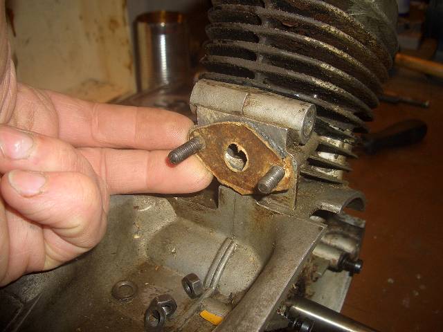

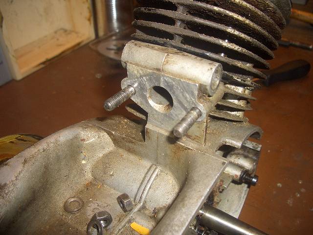

Nun bitte die Vergaserflanschdichtung abnehmen. Im Normalfall ist die nämlich aus Plaste und ca. 4 mm stark. Wenn man die vergisst und die Gehäusehälfte später trennen will, geht die Dichtung unweigerlich kaputt und man ärgert sich schwarz.
Bei dem Motor war ein "Fachmann" dran, die Dichtung ist hier nur aus Pappe.
Trotzdem runter damit.
