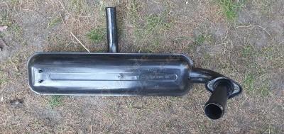

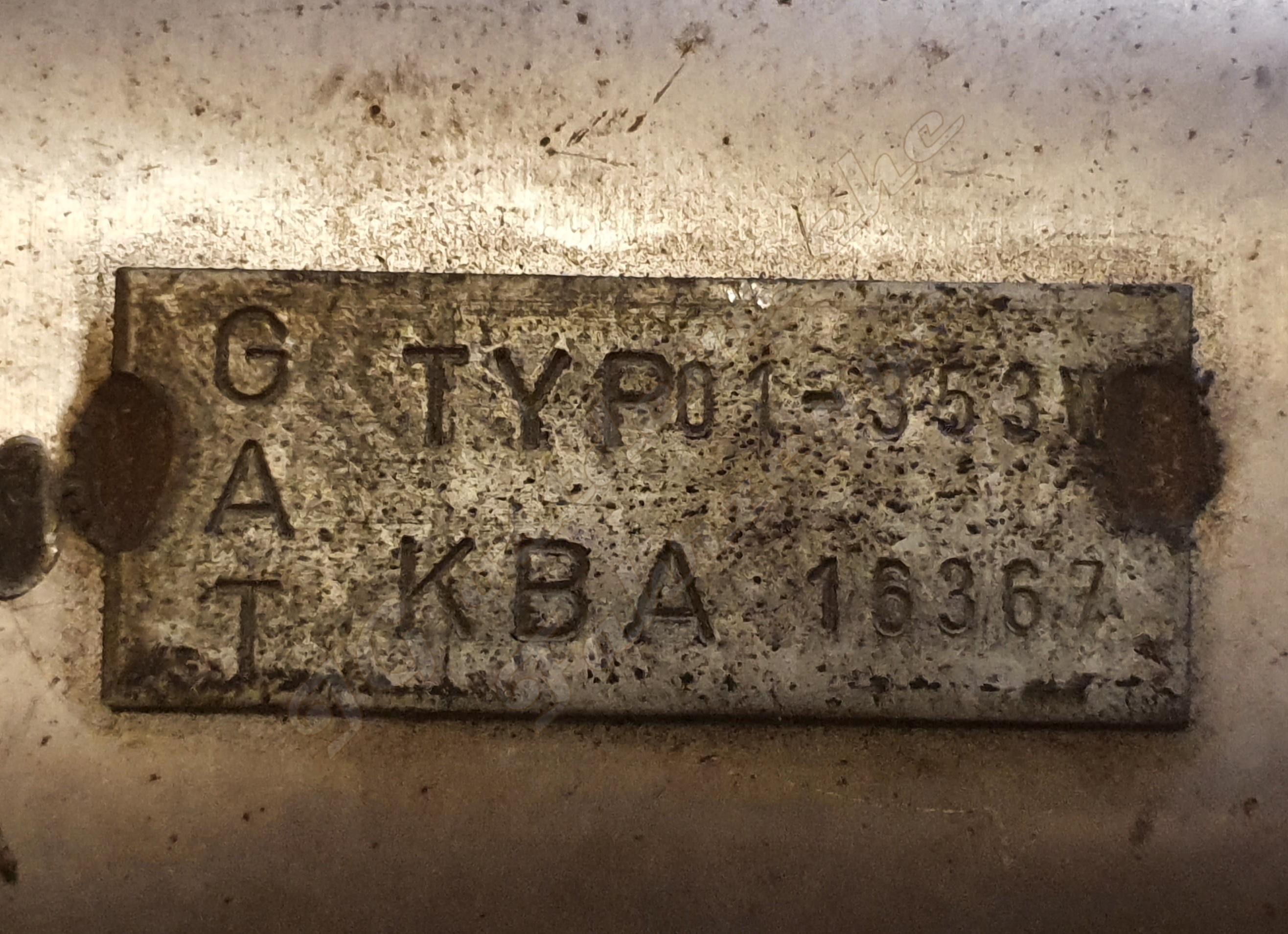

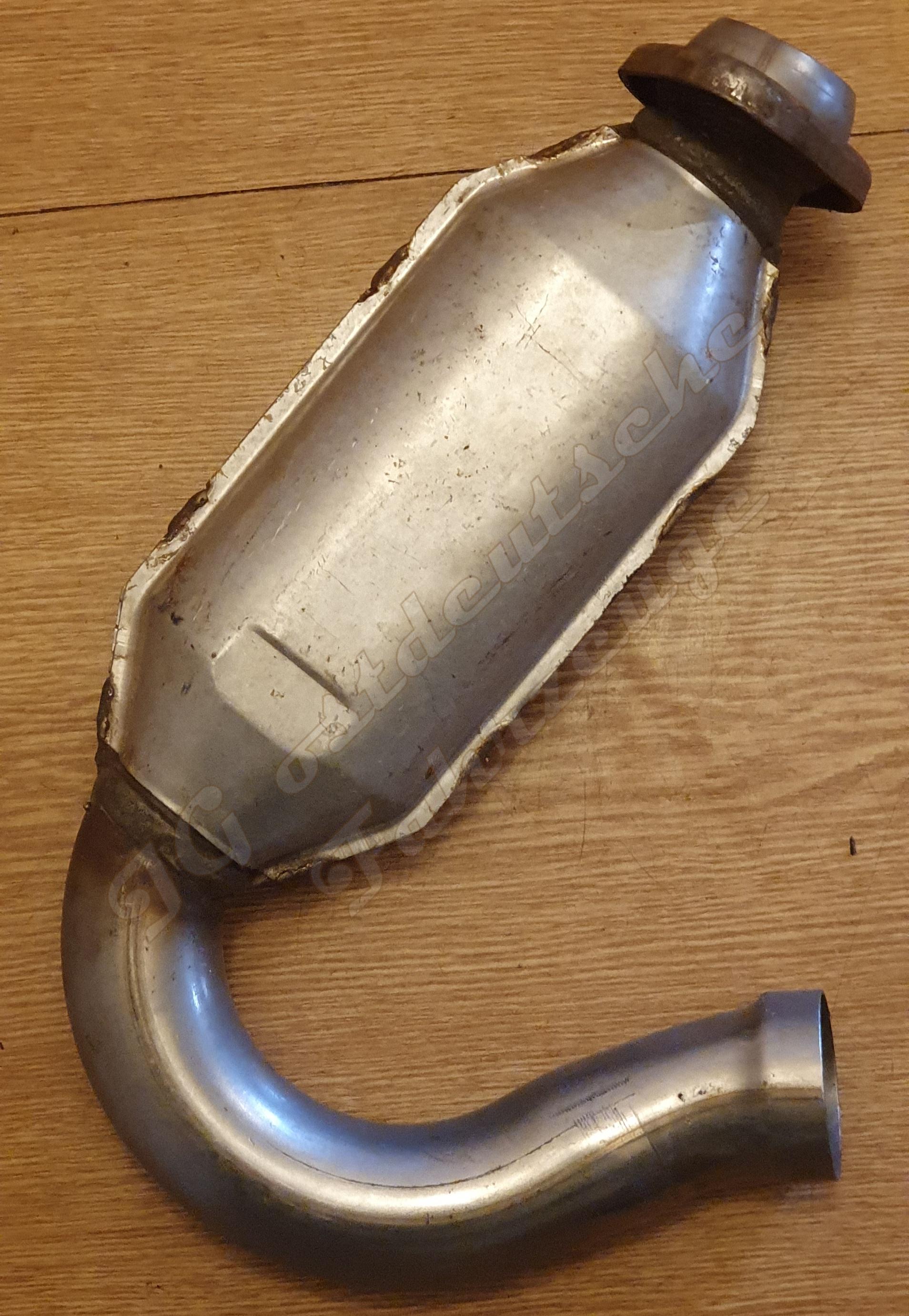

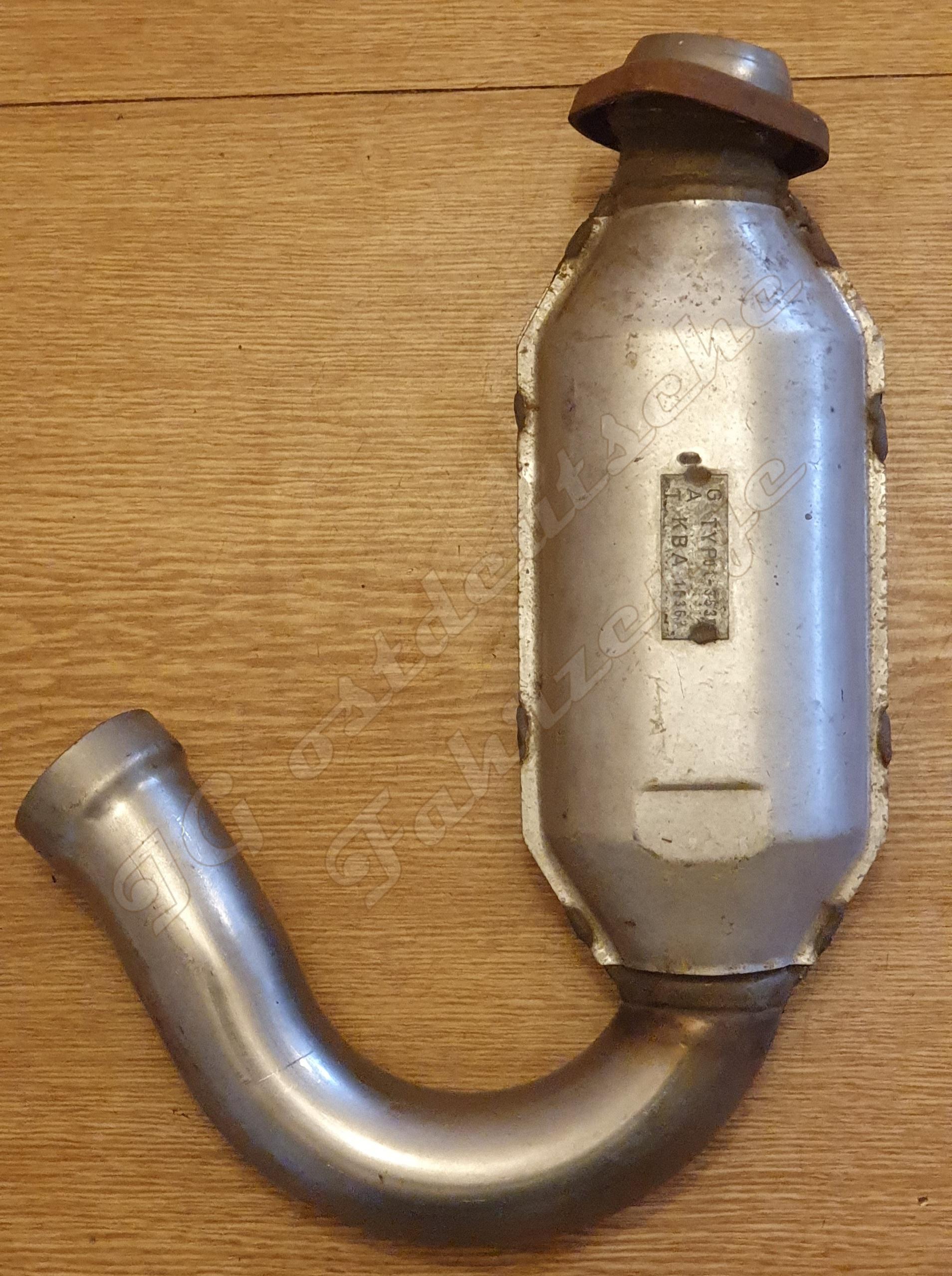

Anfang der 1990er Jahre hat die Firma GAT einen ungeregeltenNachrüstkatalysator für den Wartburg 353 angeboten.
Dieser Katalysator ist vom Typ 01-353W mit der KBA-Nummer 16367
Seit ich im Besitz des Wagens bin, suche ich nach Möglichkeiten, das Abgasverhalten zu verbessern. Dazu gehört, dass ich seit 35.000 km Öl/Kraftstoffgemisch 1:100 fahre. Auch ein ungeregelter Katalysator kann die Schadstoffe im Abgas noch einmal deutlich reduzieren.

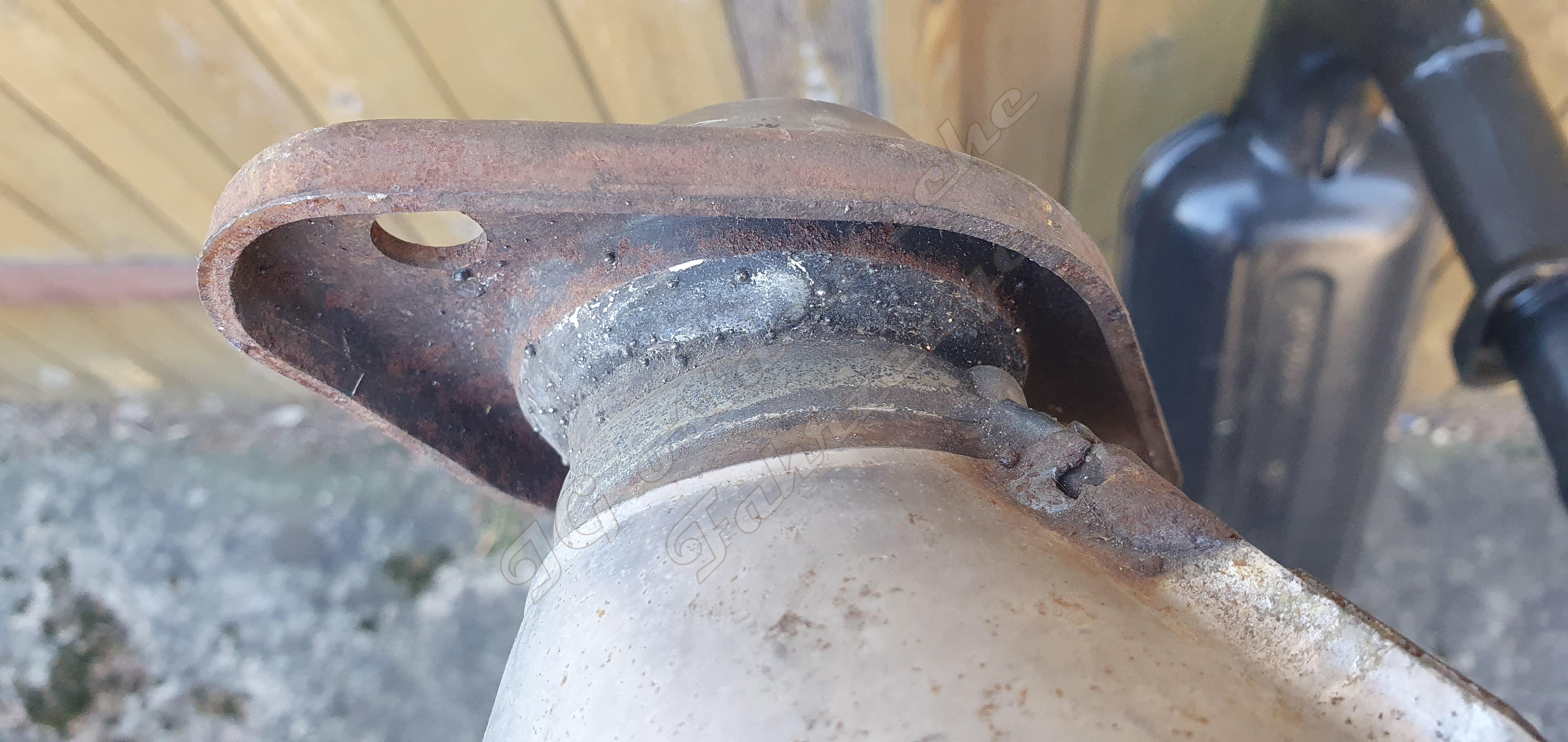

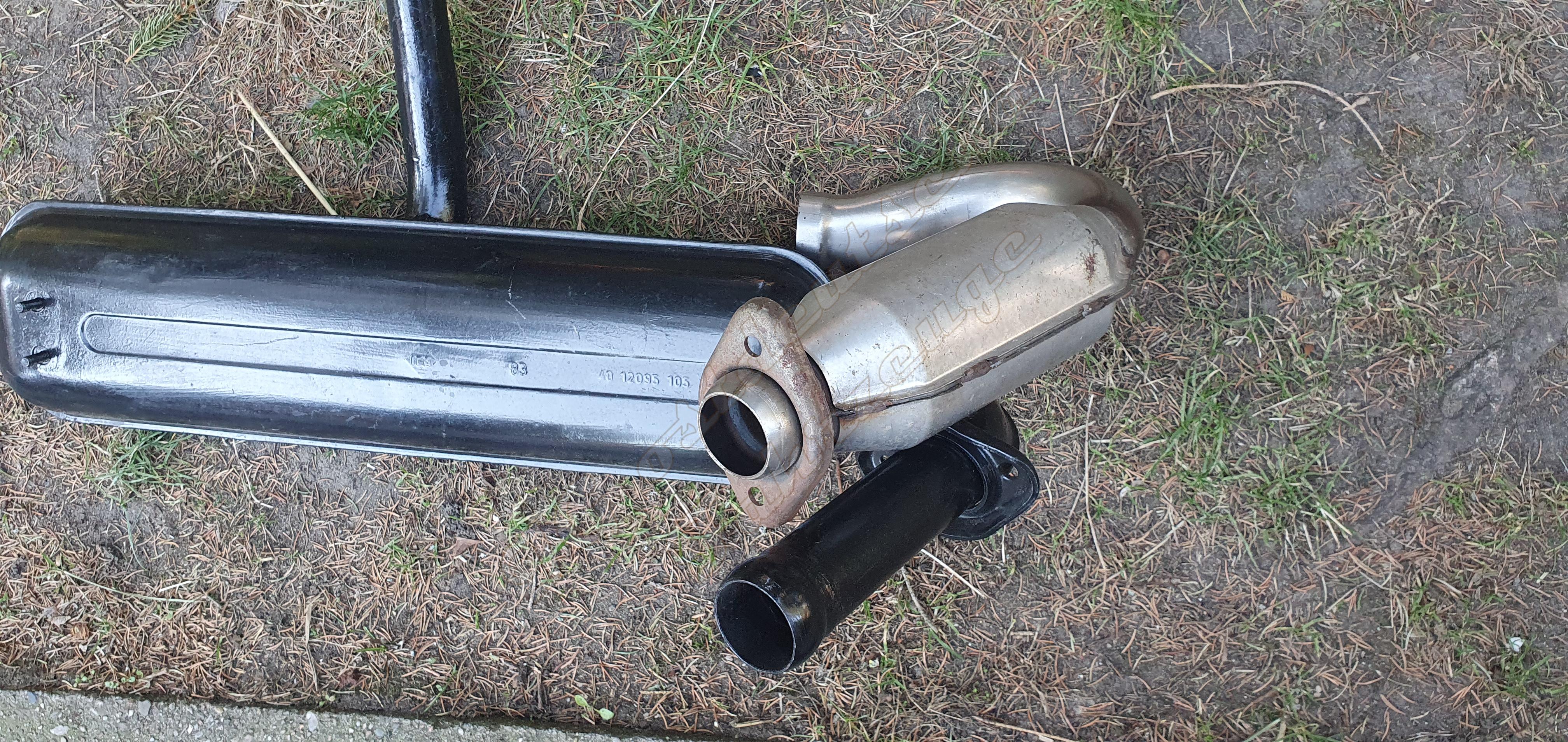

Endlich ist es mir gelungen, einen solchen Kat zu erwerben. Dieser wird direkt am Krümmer angeschraubt und mit dem Vorschalldämpfer verschweißt.
Ich bin sehr gespannt, wie sich der Katalysator auf Leistungsentfaltung, Verbrauch und Abgaswerte auswirkt.

Da bin ich gespannt . So einen KAT gab es auch für den Trabant .
Ein paar Leute , die den verbaut haben , berichten über etwas weniger Leistung/Geschwindigkeit.
Veränderung der Abgaswerte weiss ich nicht , dieser KAT wurde auch direkt an den Vorschalldämpfer geschraubt.

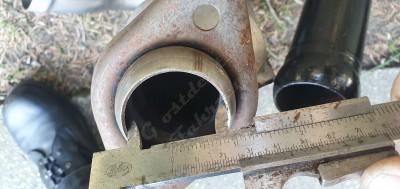

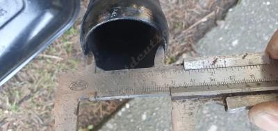

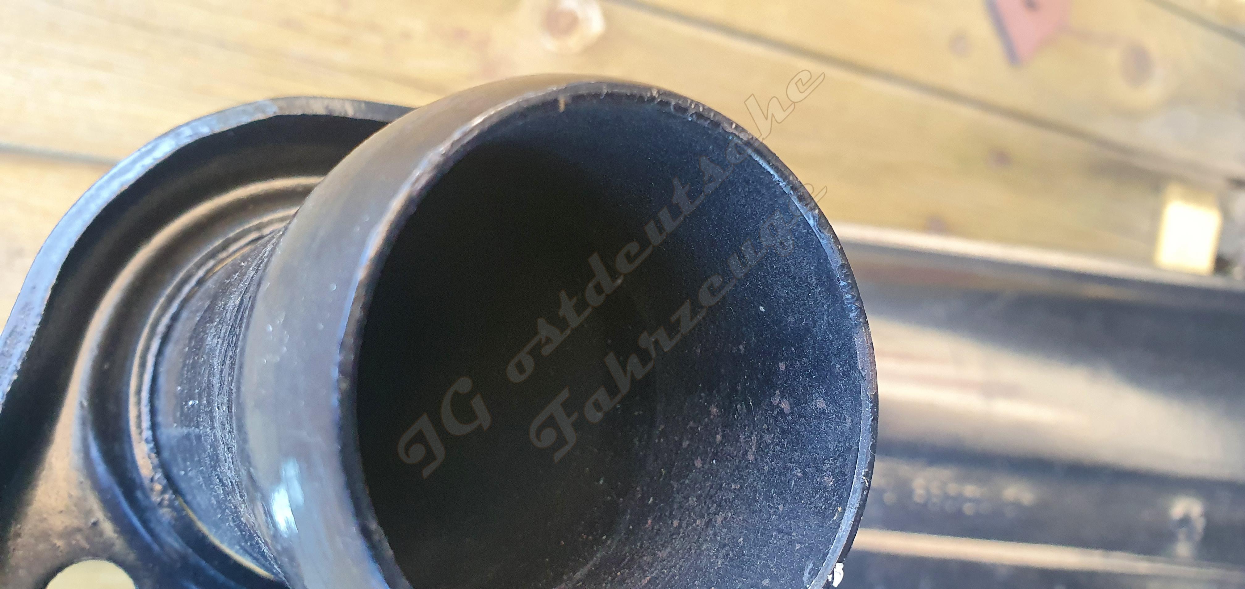

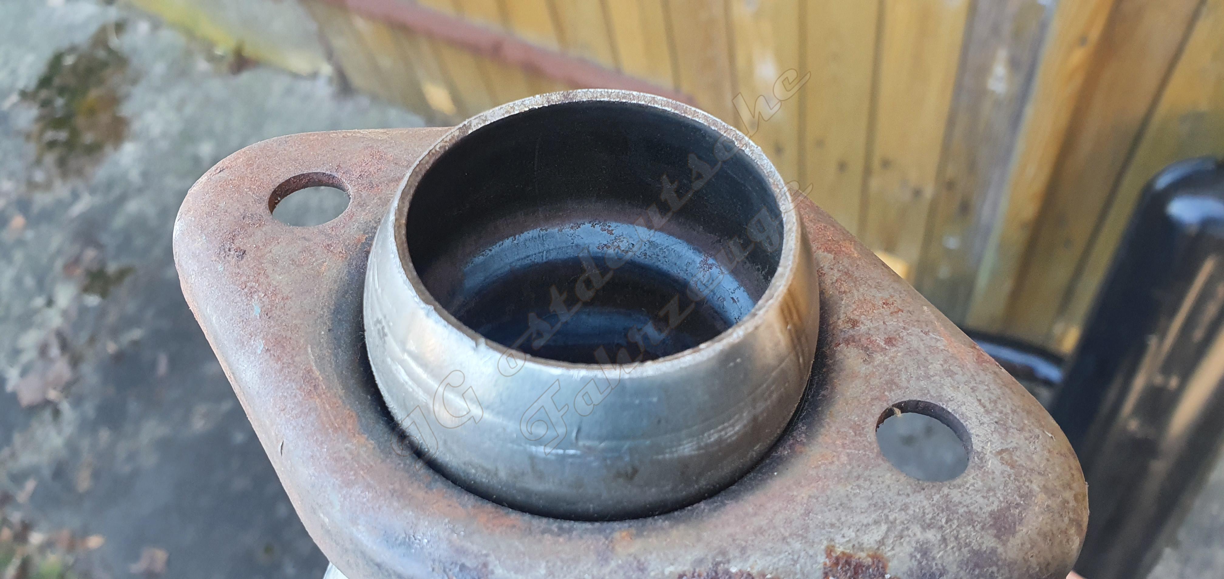

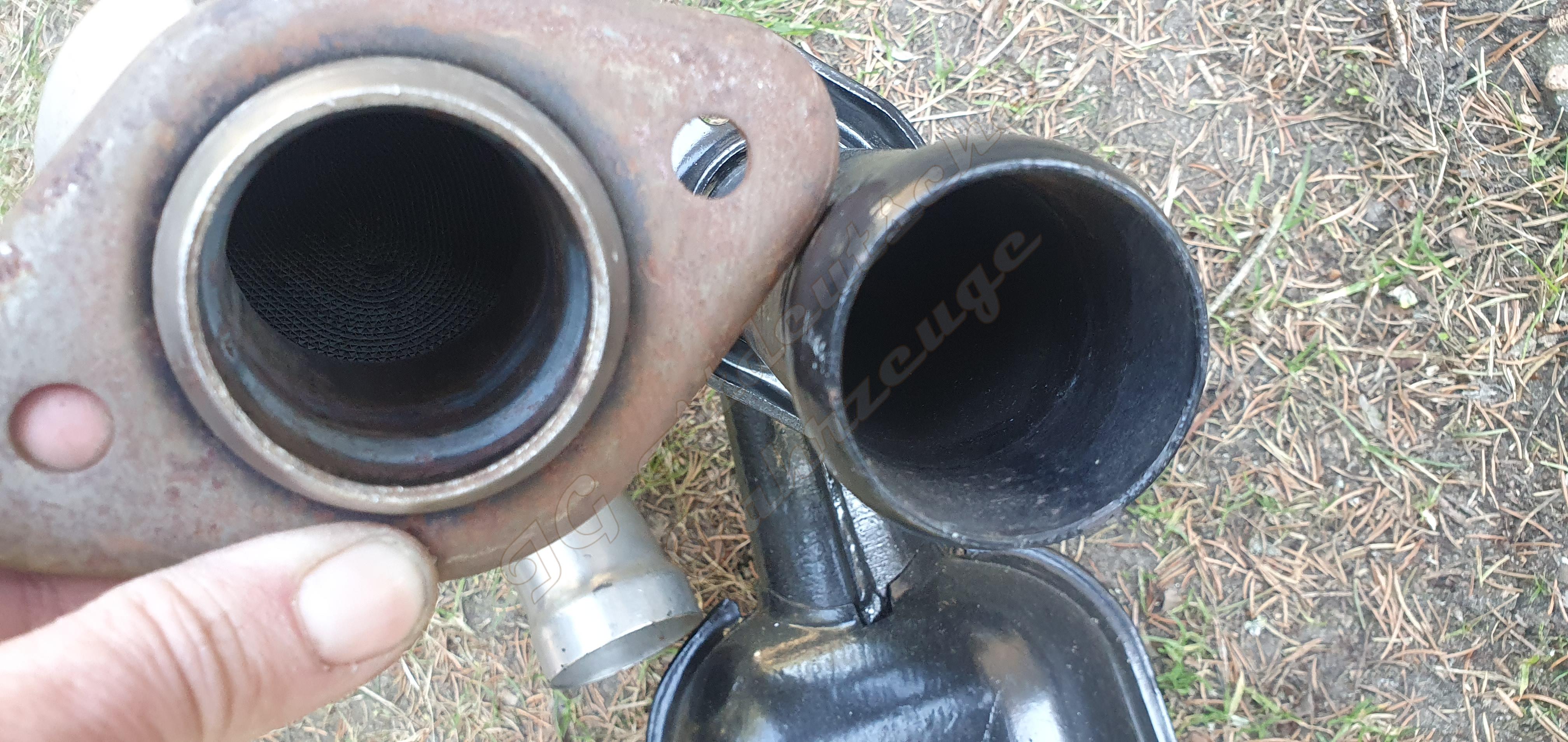

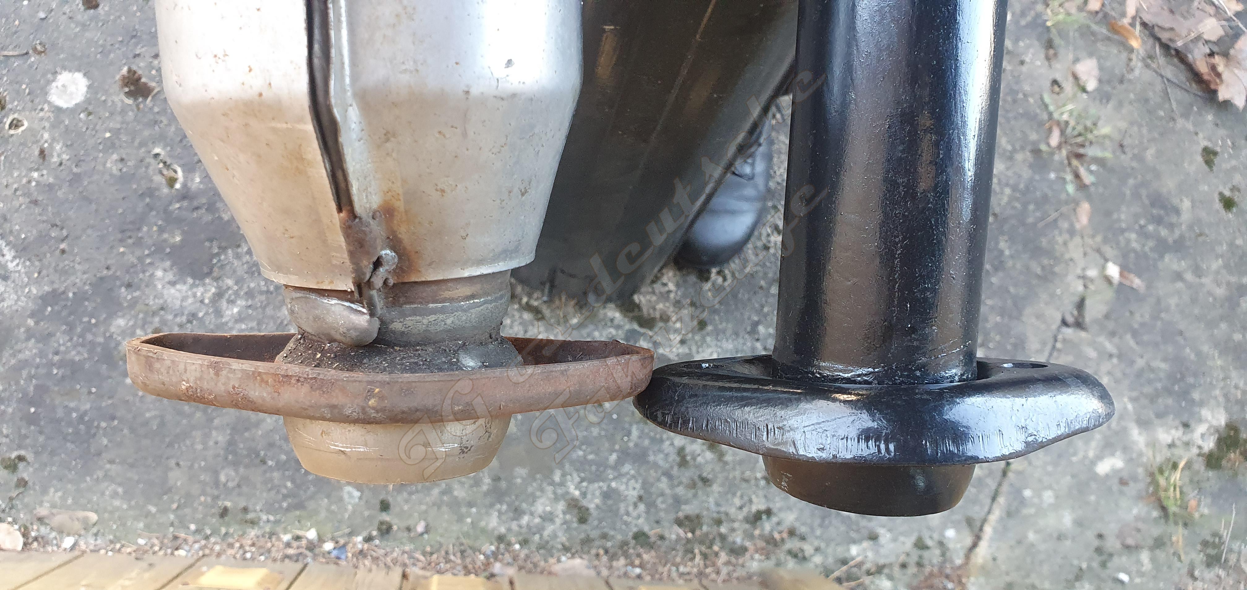

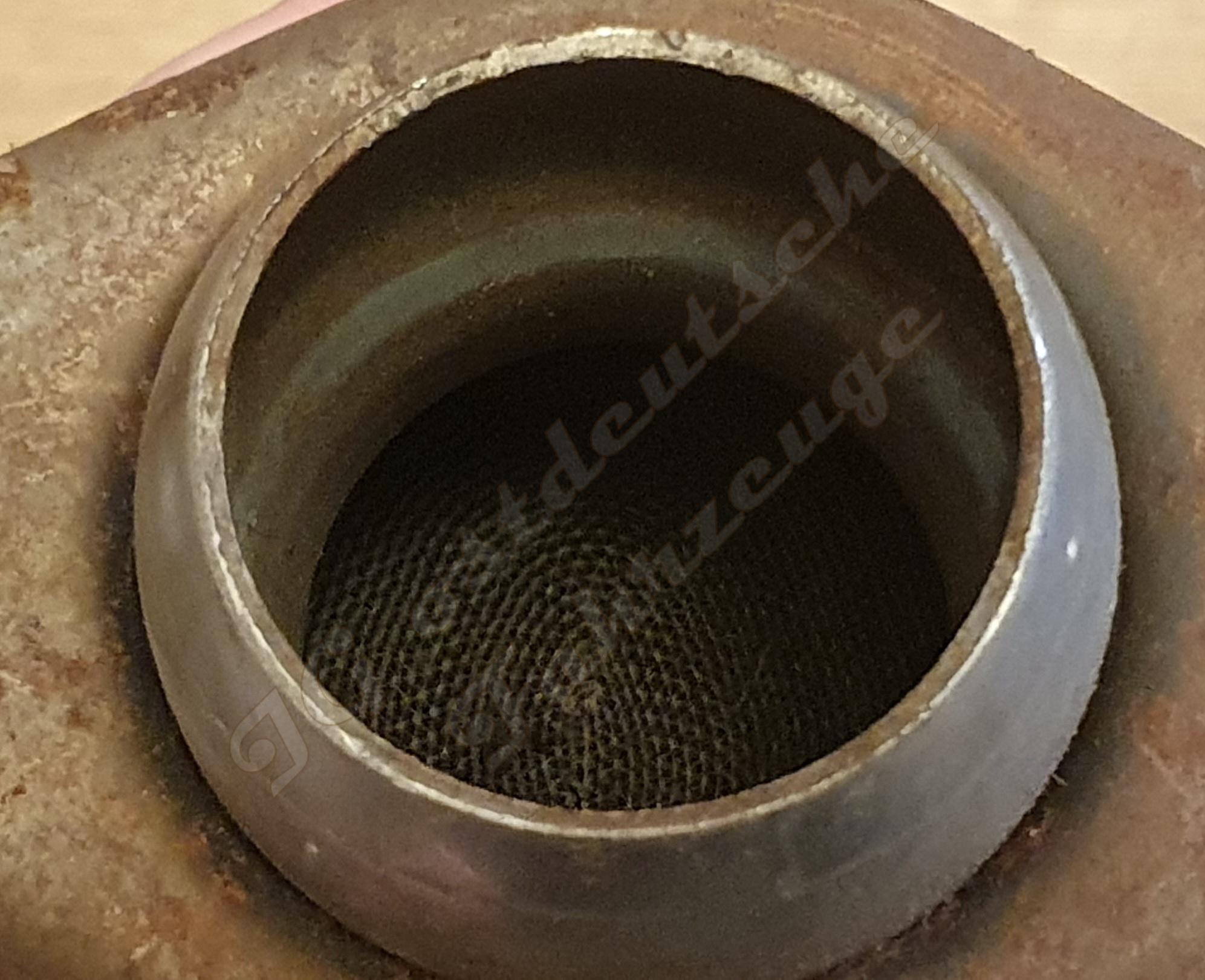

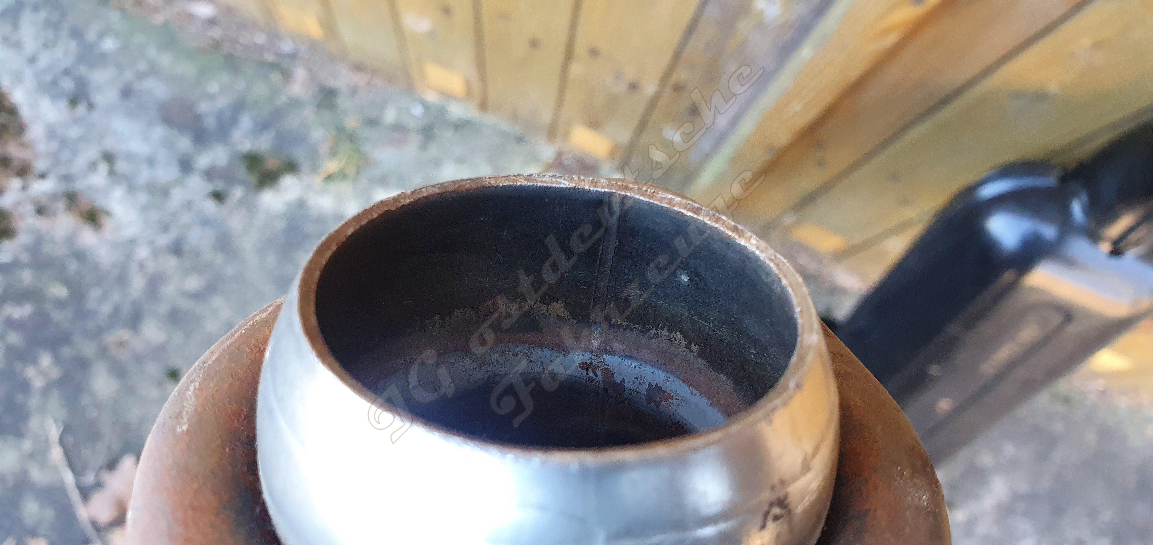

Qualitativ ist der Anschluss leider nicht gerade perfekt. Der Durchlass ist leider etwas verengt und uneben mit einer Hinterschneidung. Das Originale Ruhr ist auch am Anschluss innen flach. Die Schelle ist starr und verkehrt herum.
Ich werde noch etwas nacharbeiten, aber den Flansch tauschen werde ich nicht.
