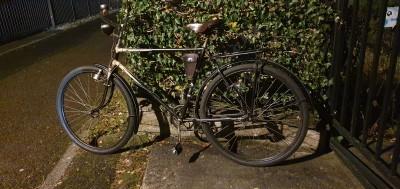

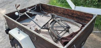

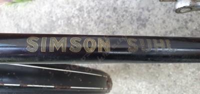

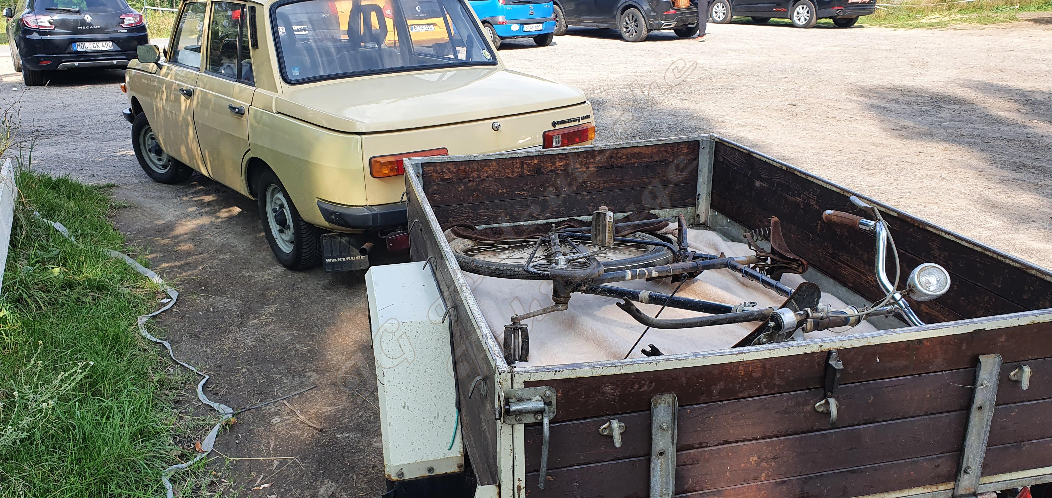

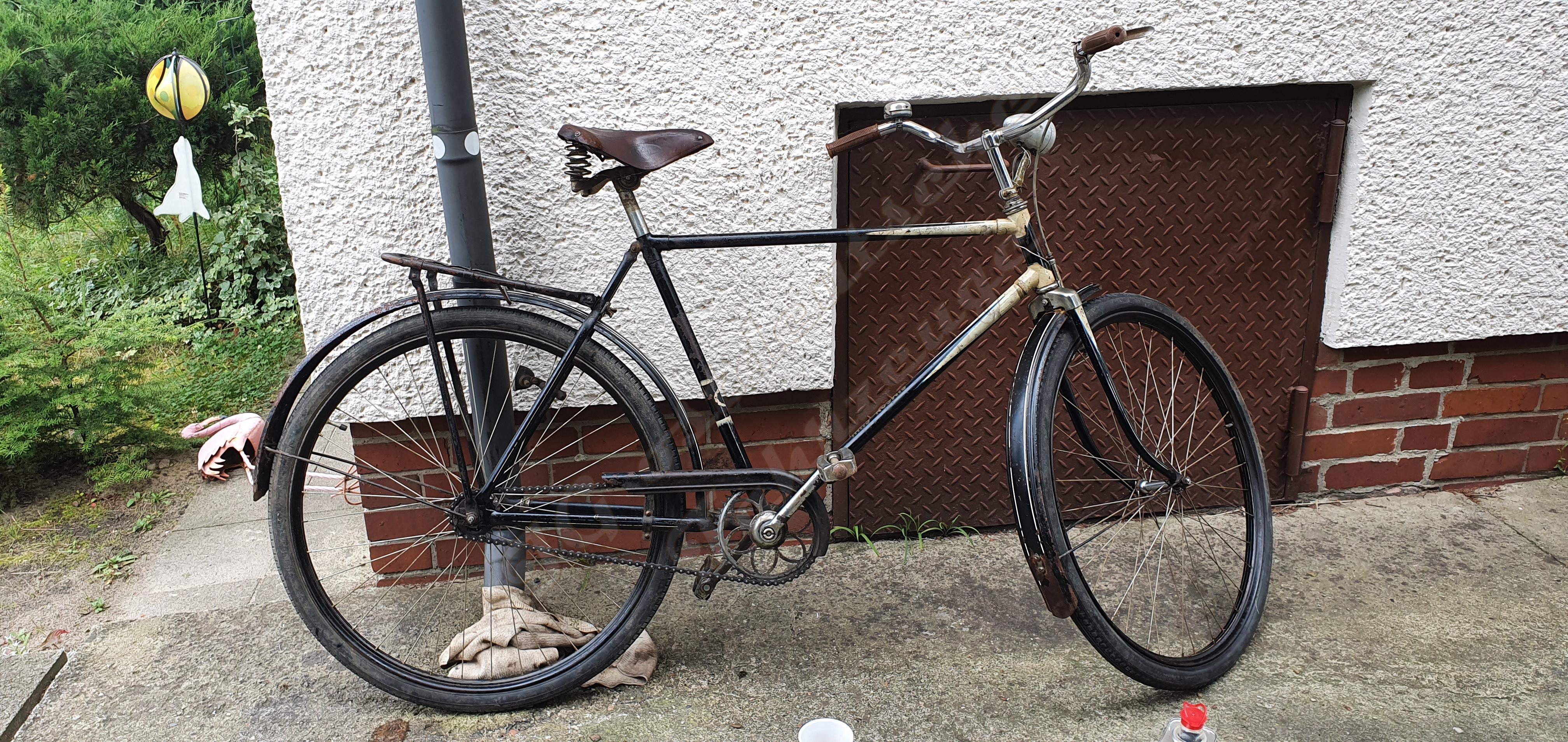

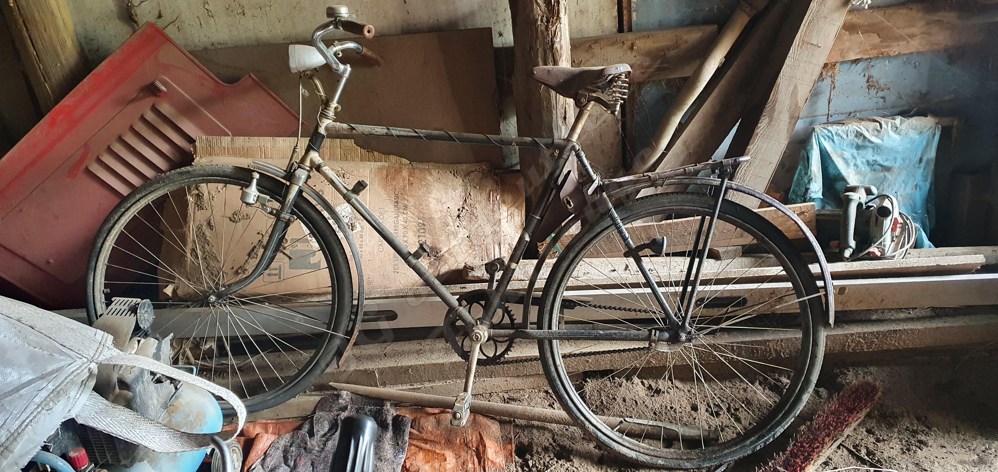

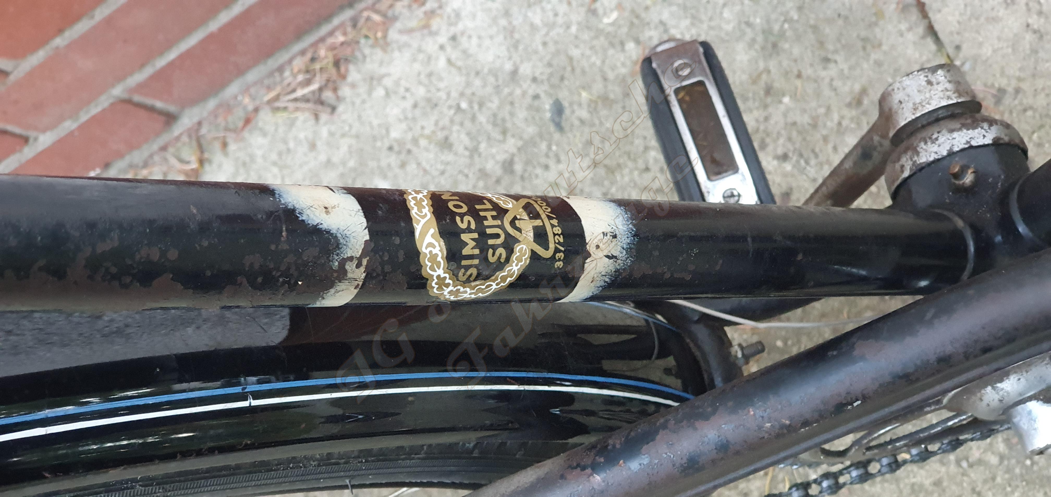

Ich habe mir heute ein Simson-Fahrrad Modell 9 aus dem Jahr 1951 gekauft.
Es möchte nur noch abgeholt werden.
Re: Simson Modell 9 1951
Geil. Es sieht auch noch ganz gut aus, und recht unverbastelt...ich denke nach der Reinigung hast du da einen sehr schönen Hirsch.
Beiträge: 6505

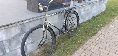

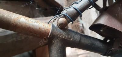

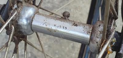

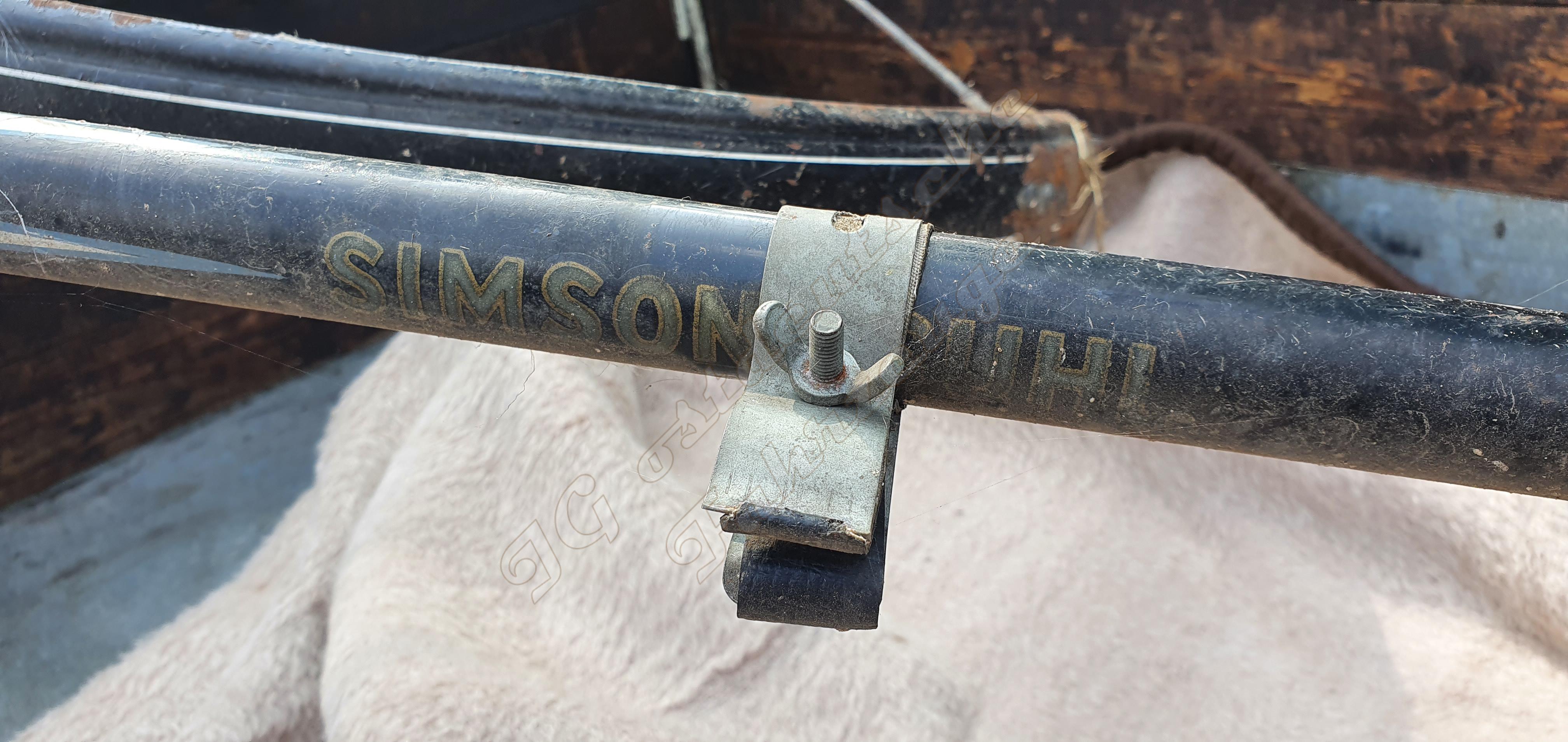

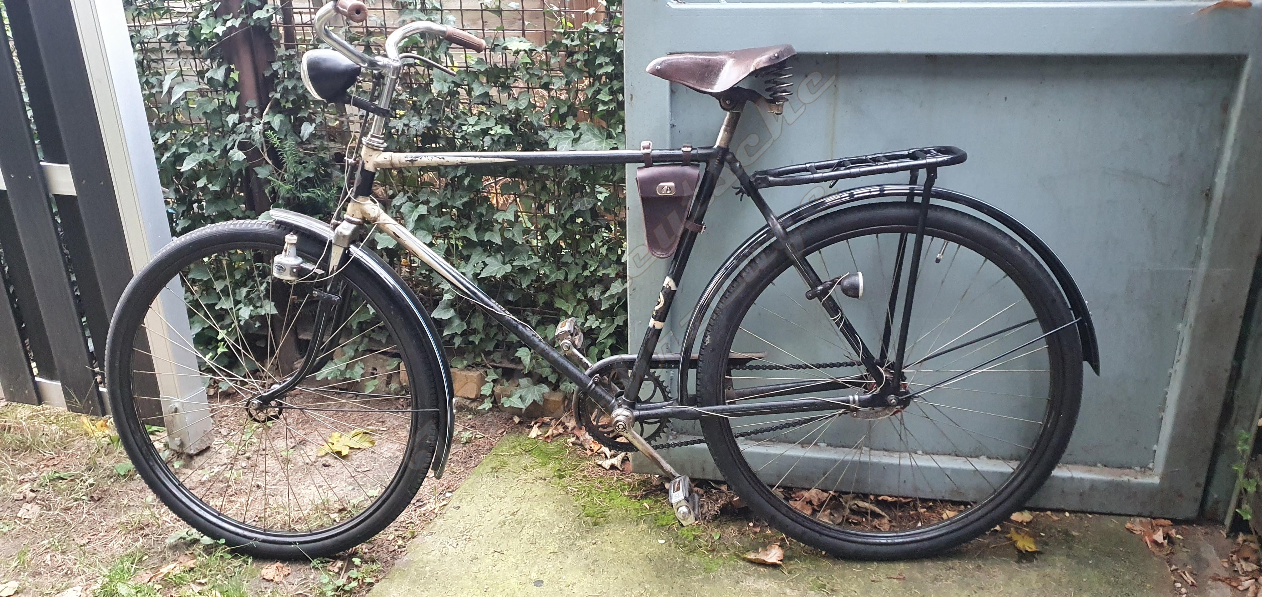

Heute habe ich es geholt, mich dran zu schaffen gemacht und ich bin gefahren!

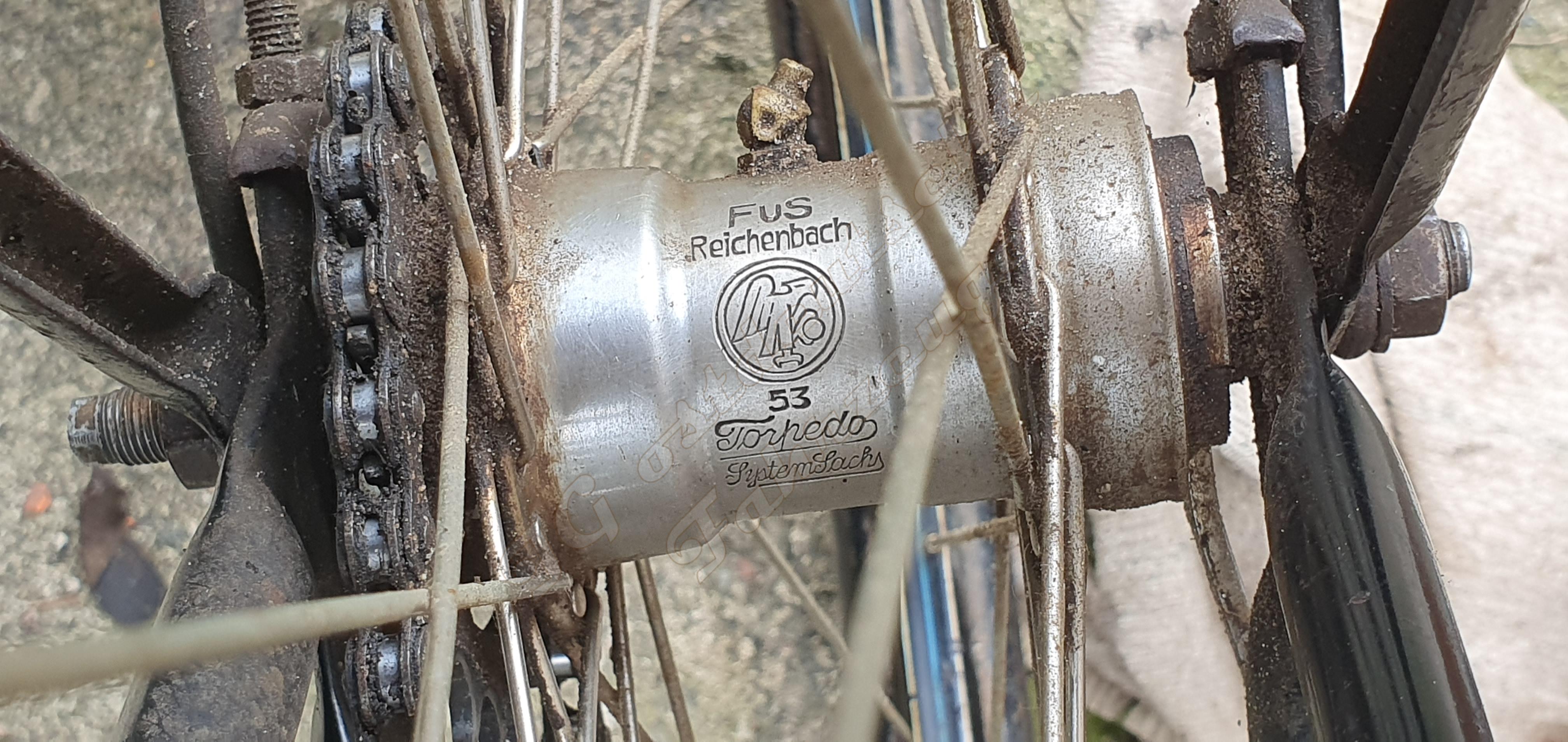

Nach Rahmennummer 1951, aber auf den Naben steht 53. Die Schutzbleche sind vielleicht nicht original.

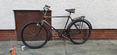

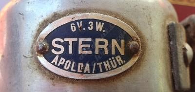

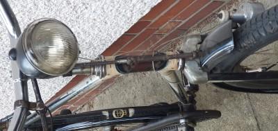

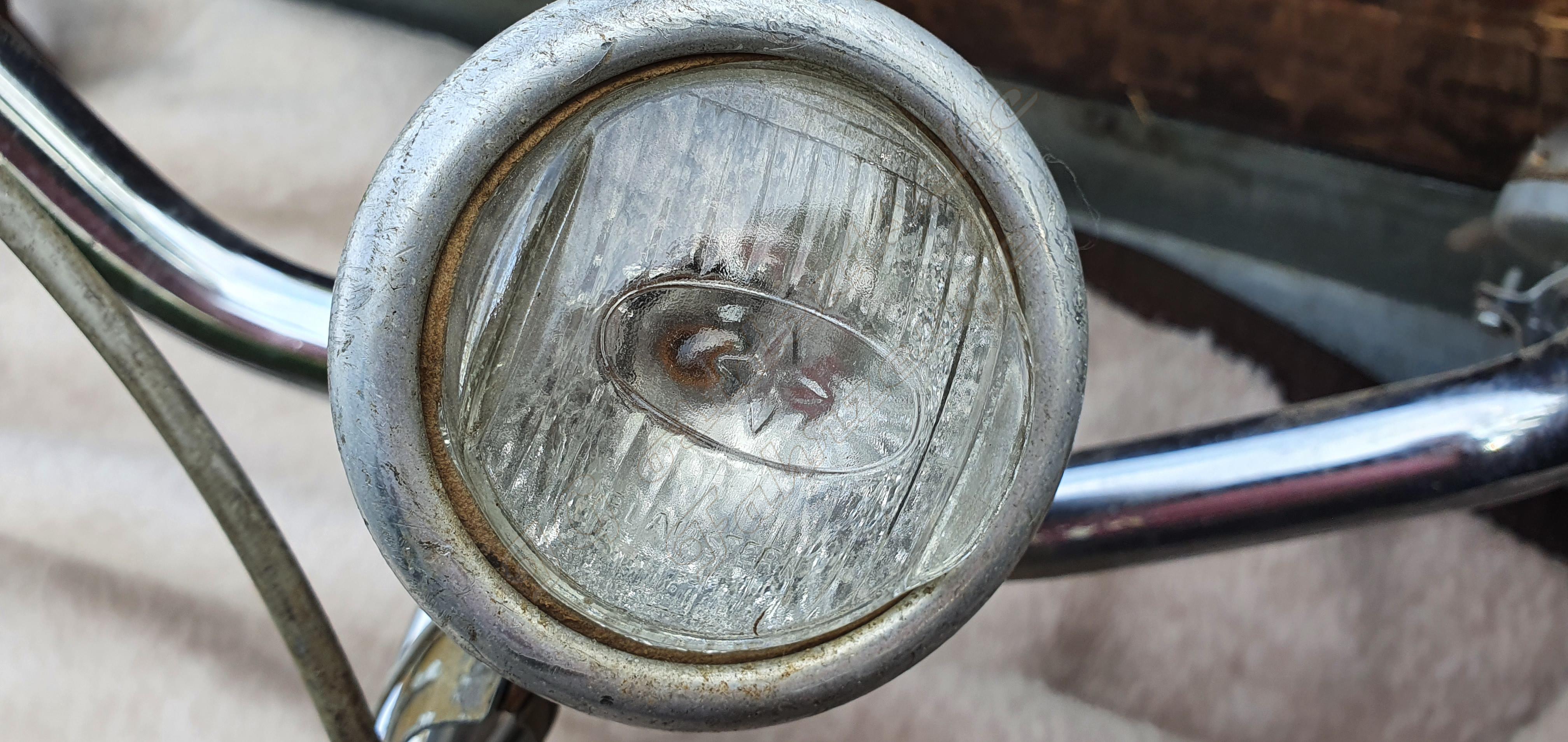

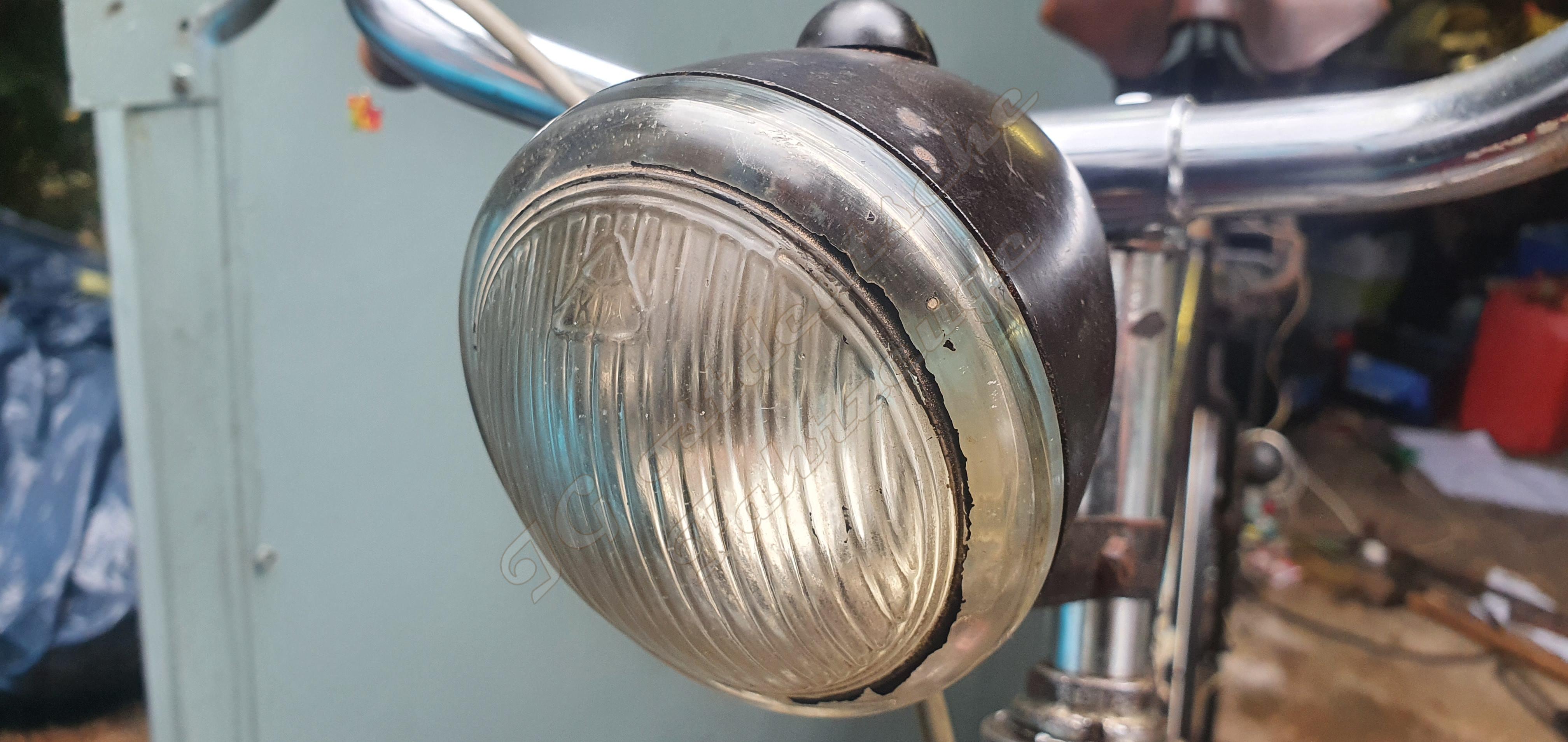

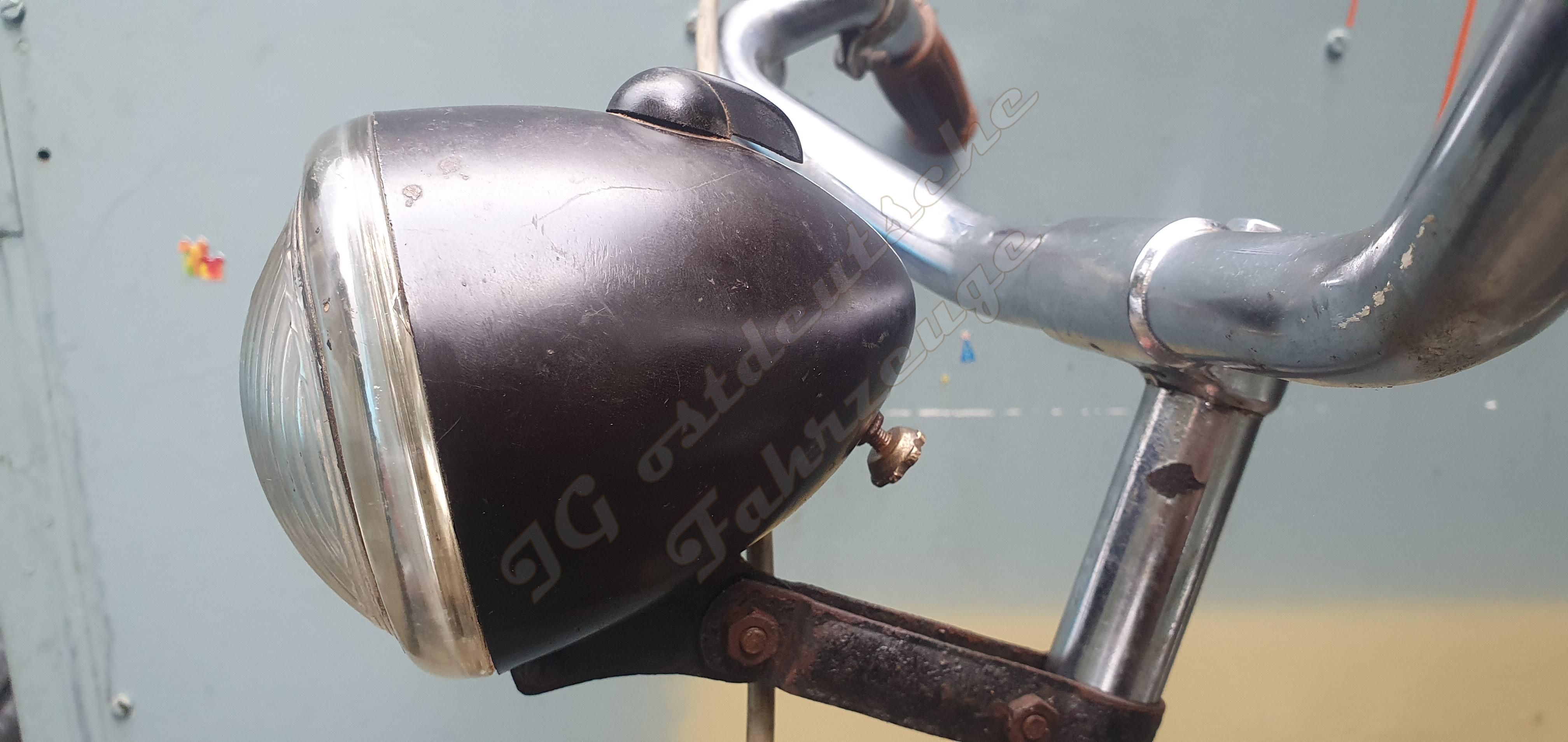

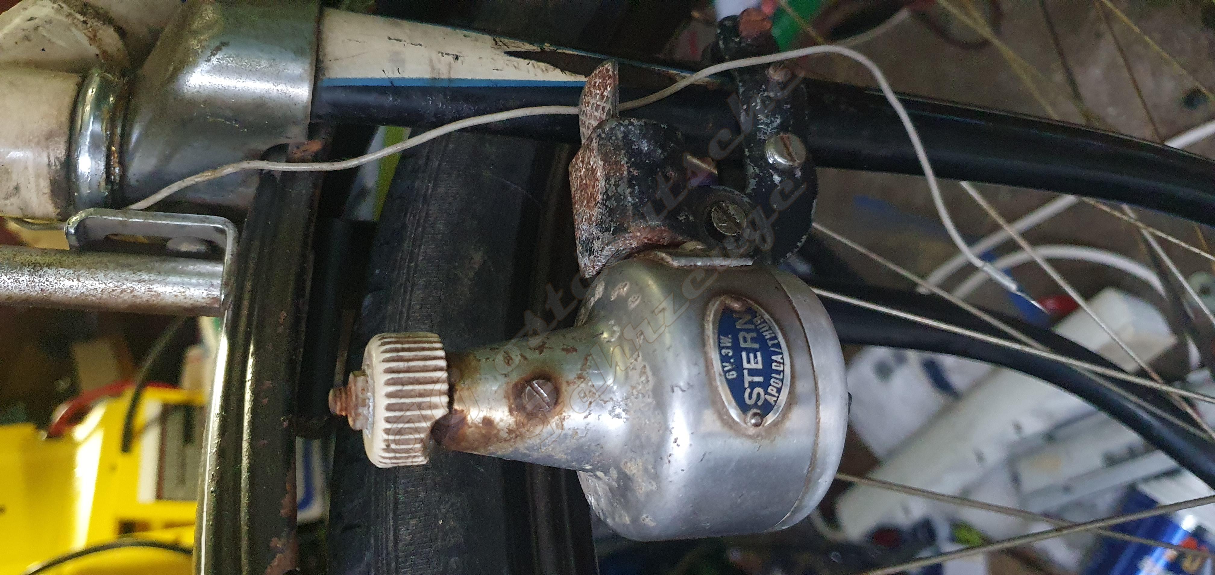

Gestern habe ich ein bisschen am Simson gebastelt. Es sind ein paar Teile gekommen. Ich baue die Beleuchtung um und die Stempelbremse. Ich warte noch auf die Schutzbleche.
Der IKA-Scheinwerfer sieht dem Original etwas ähnlicher. Interessant: es gibt nur einen im Glas angedeuteten Scheinwerferring. Der Dynamo ist Zubehör aus Apolda. Hat jemand Interesse am auch aus Apolda stammenden Blaustern-Scheinwerfer?

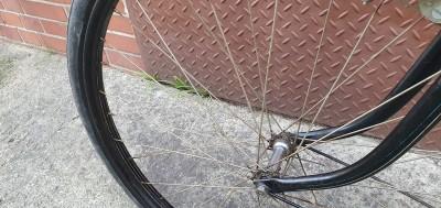

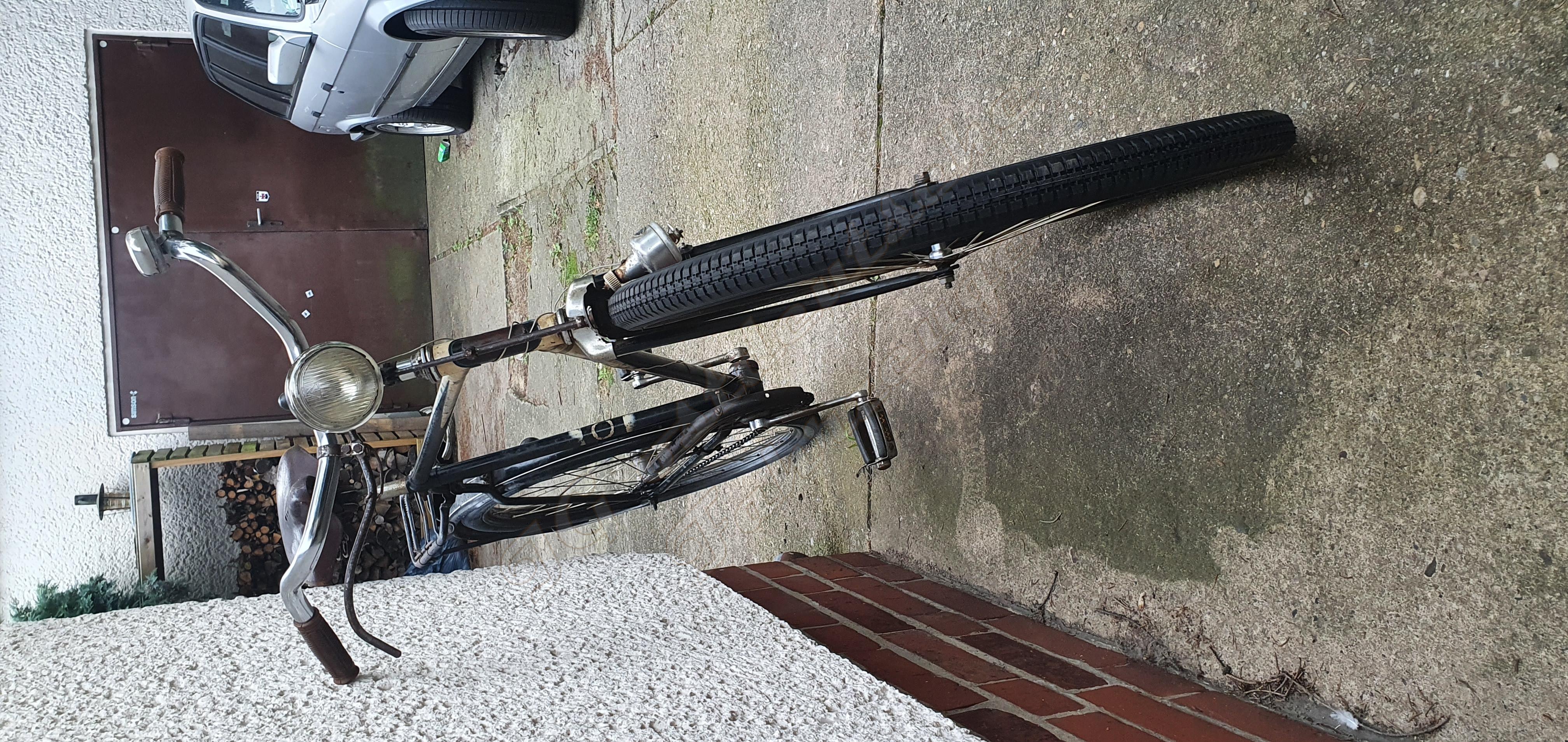

Neue Reifen und eine Stempelbremse habe ich noch verbaut

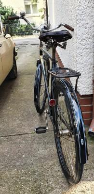

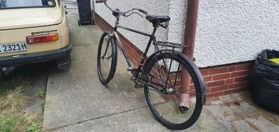

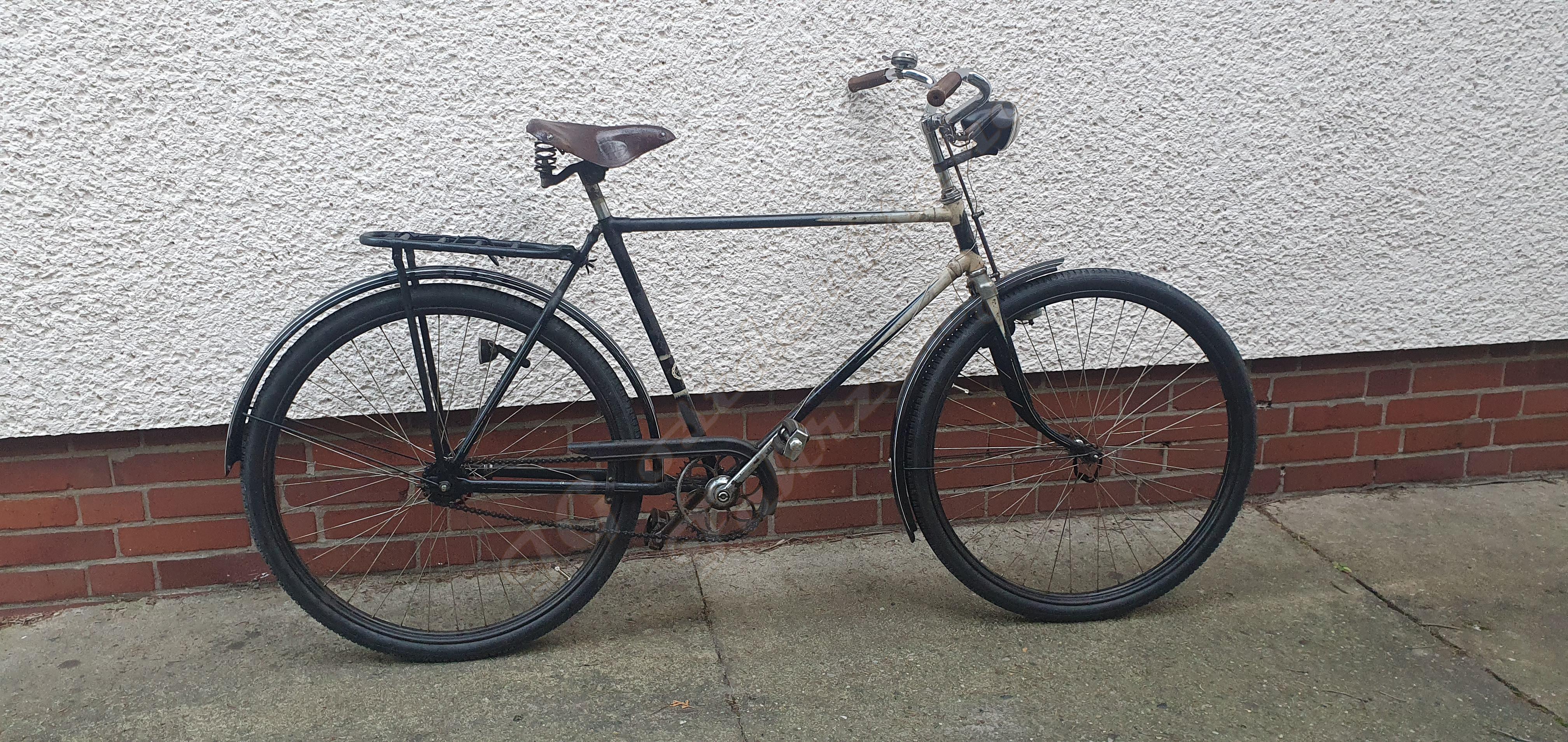

Die neuen Schutzbleche machen schon was her!
Die sind aber lecker ist das Originallack ?
Beiträge: 6505
Das ist Originallack. Ich musste auch erst noch die Löcher für die Anbringung einbringen.

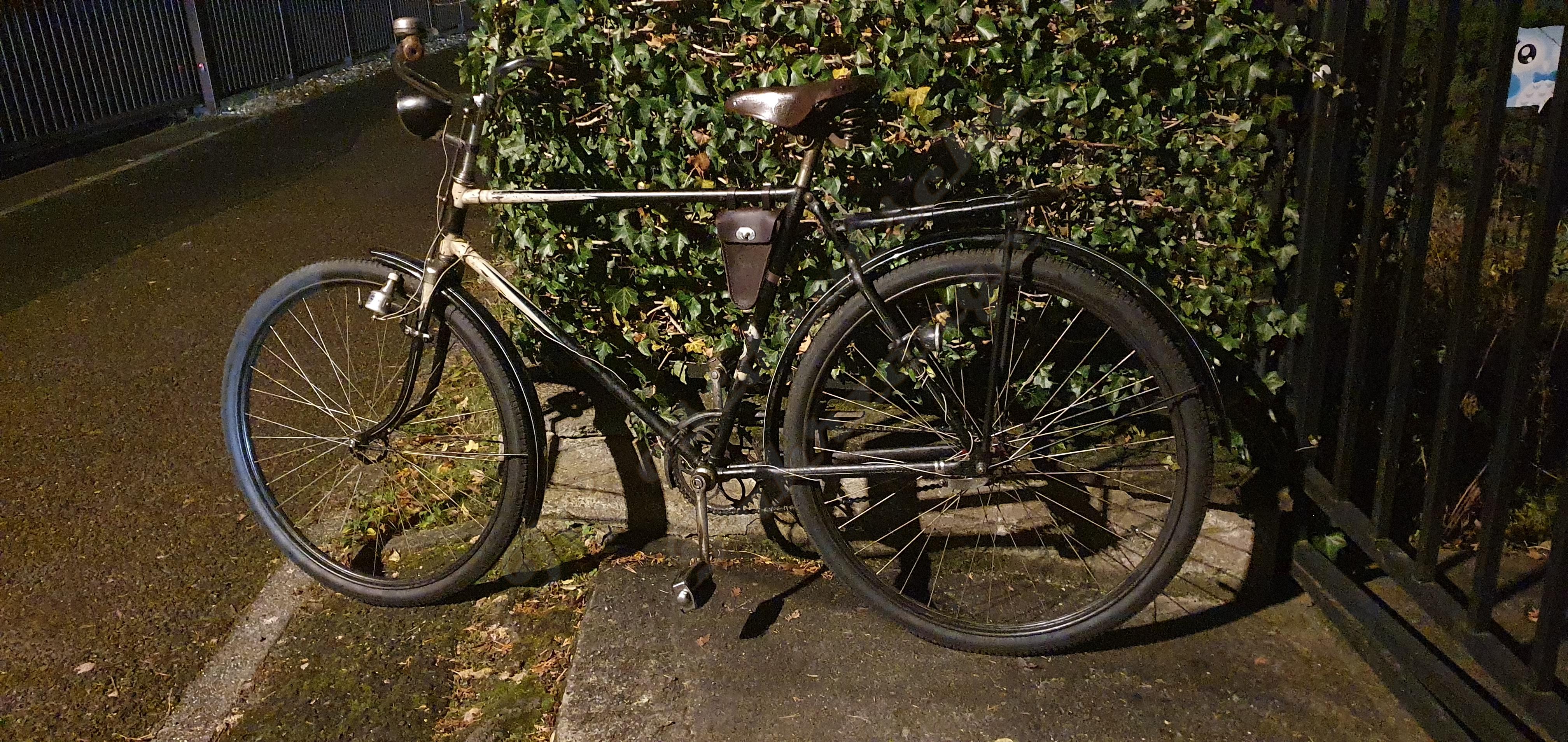

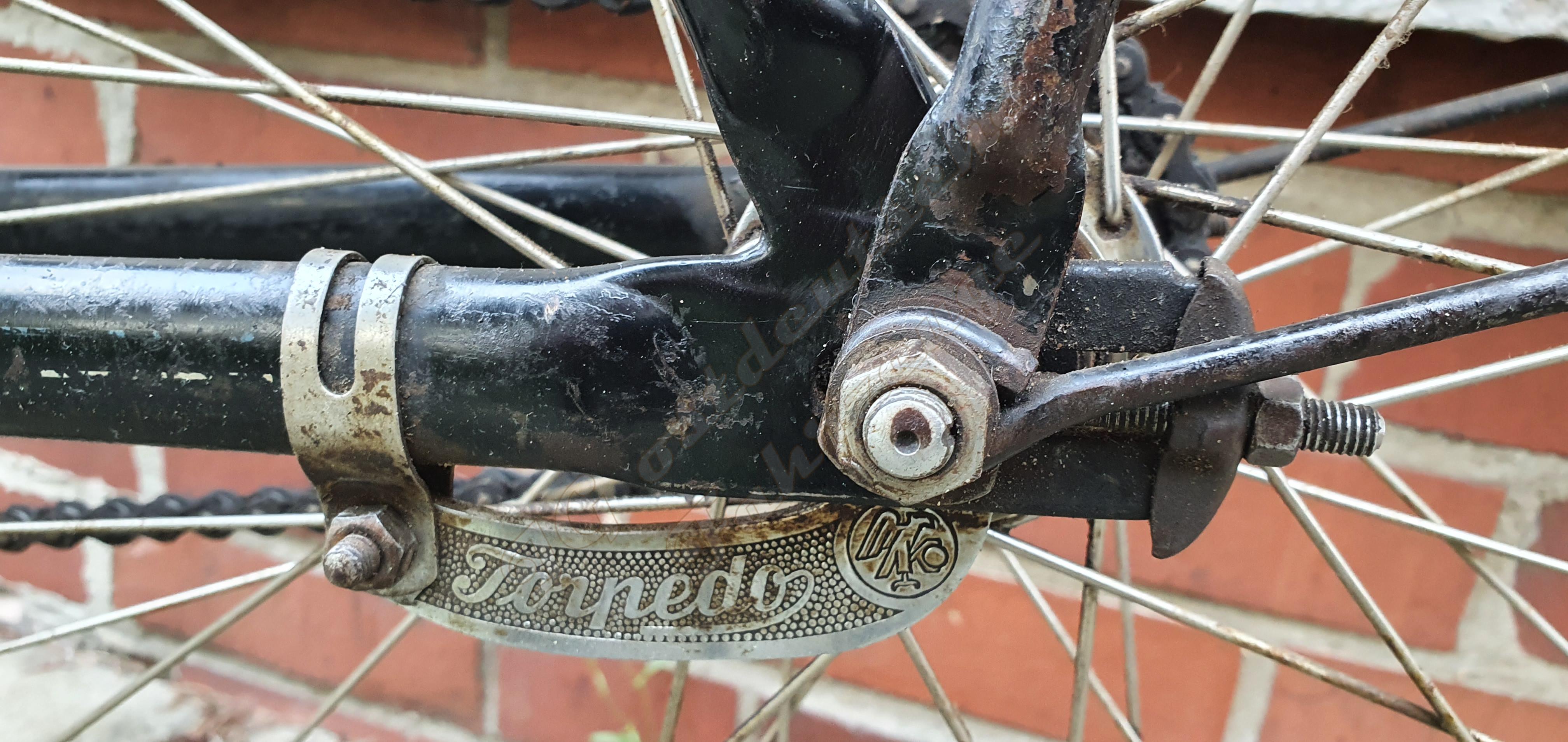

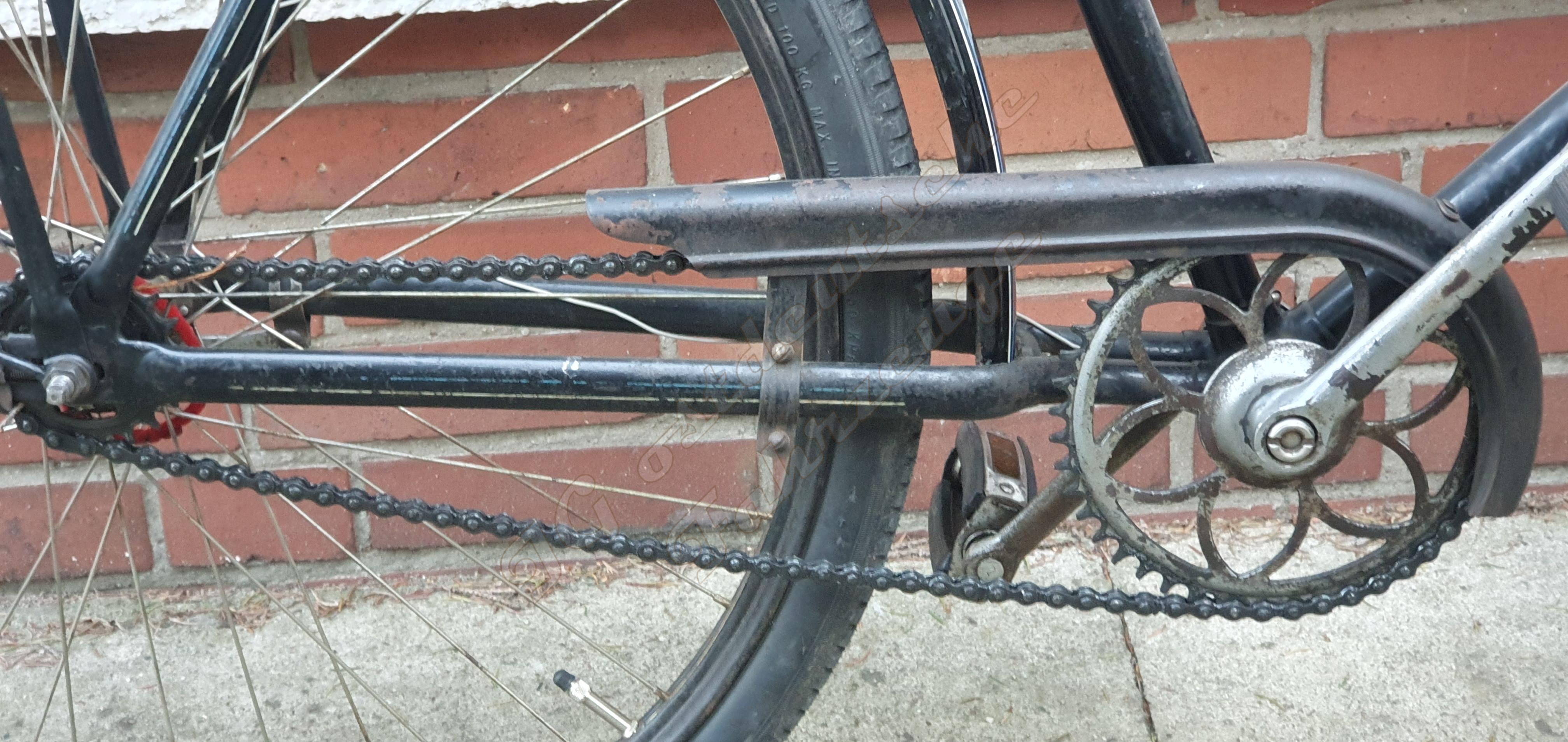

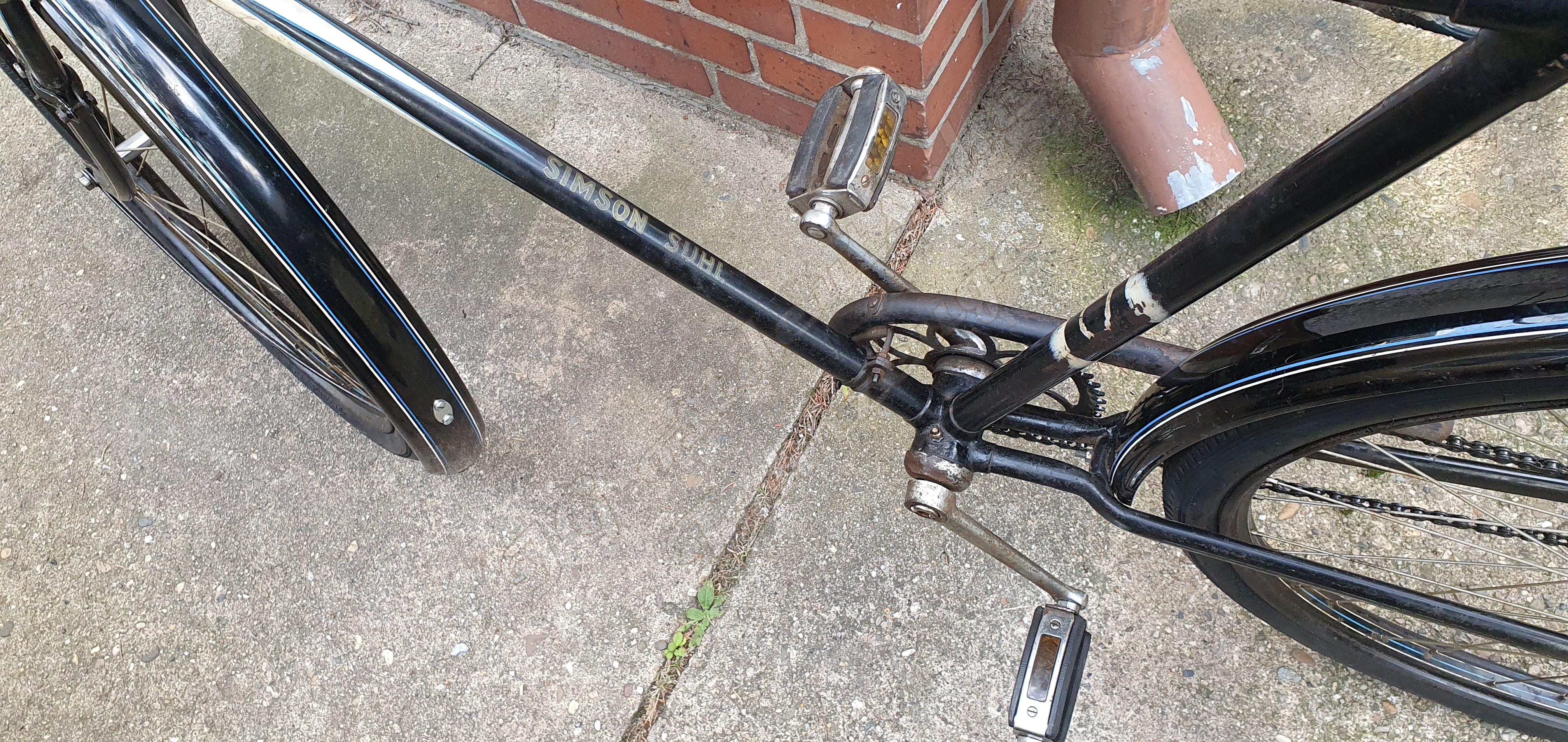

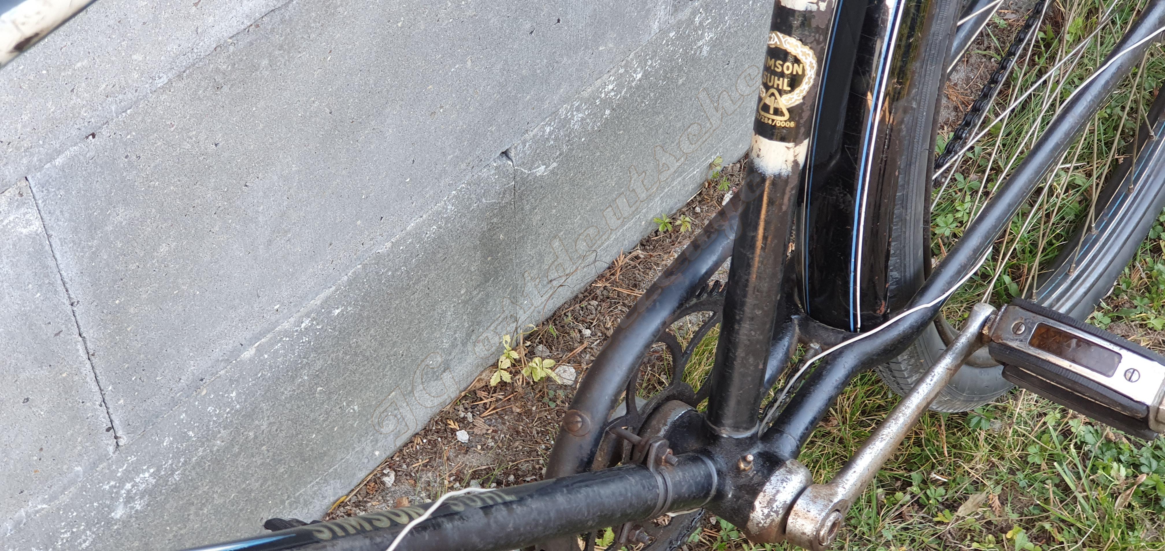

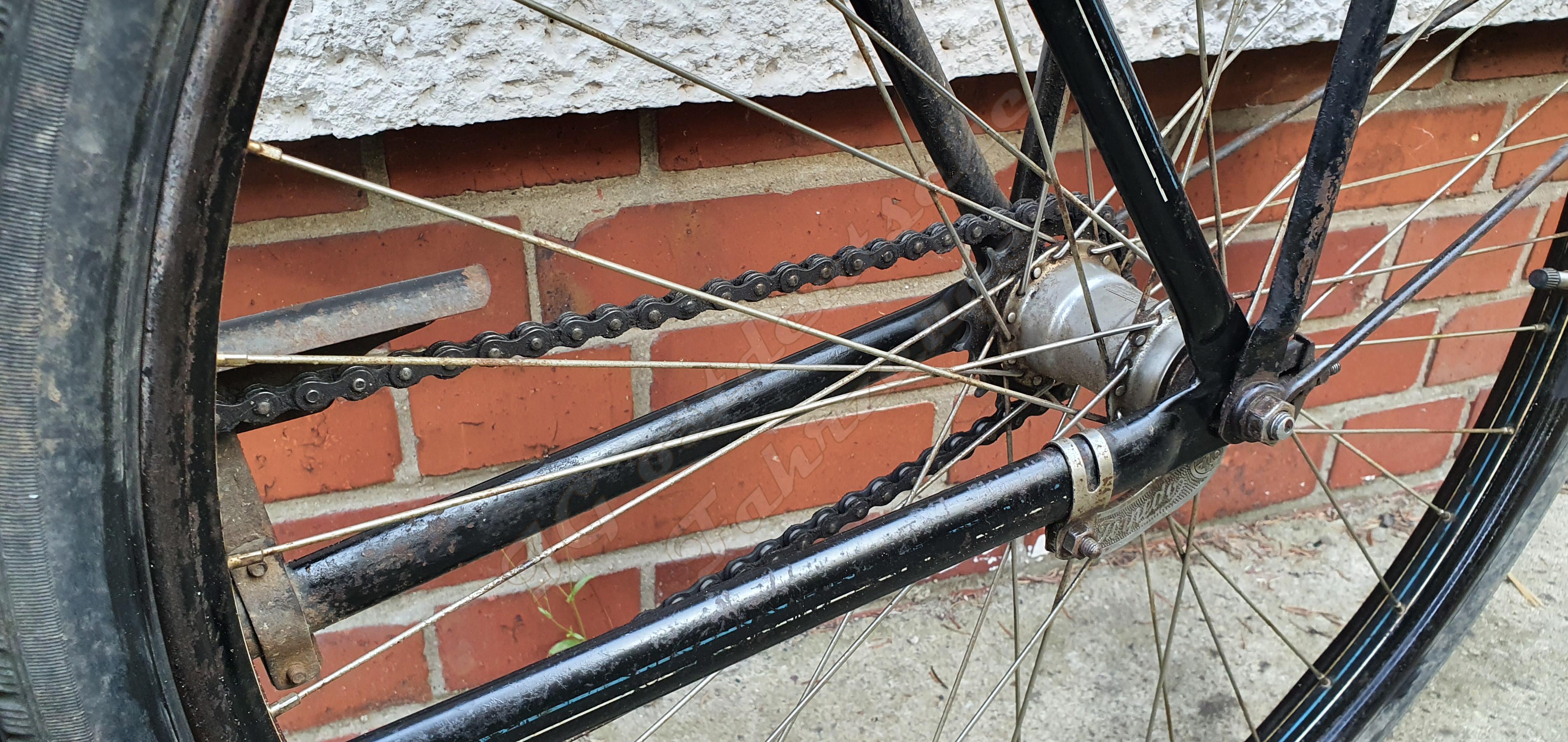

Das Fahrad ist jetzt richtig gut, es fährt sich fantastisch. Das Einstellen des Tretlagers ist noch eine Herausforderung, der Tretarm ist richtig fest.
Aber vorerst geht es so. Fals jemand eine Tretlagerwelle für ein Glockentretlager hat, könnte ich das Lager mit der Flex zerlegen.

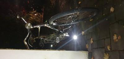

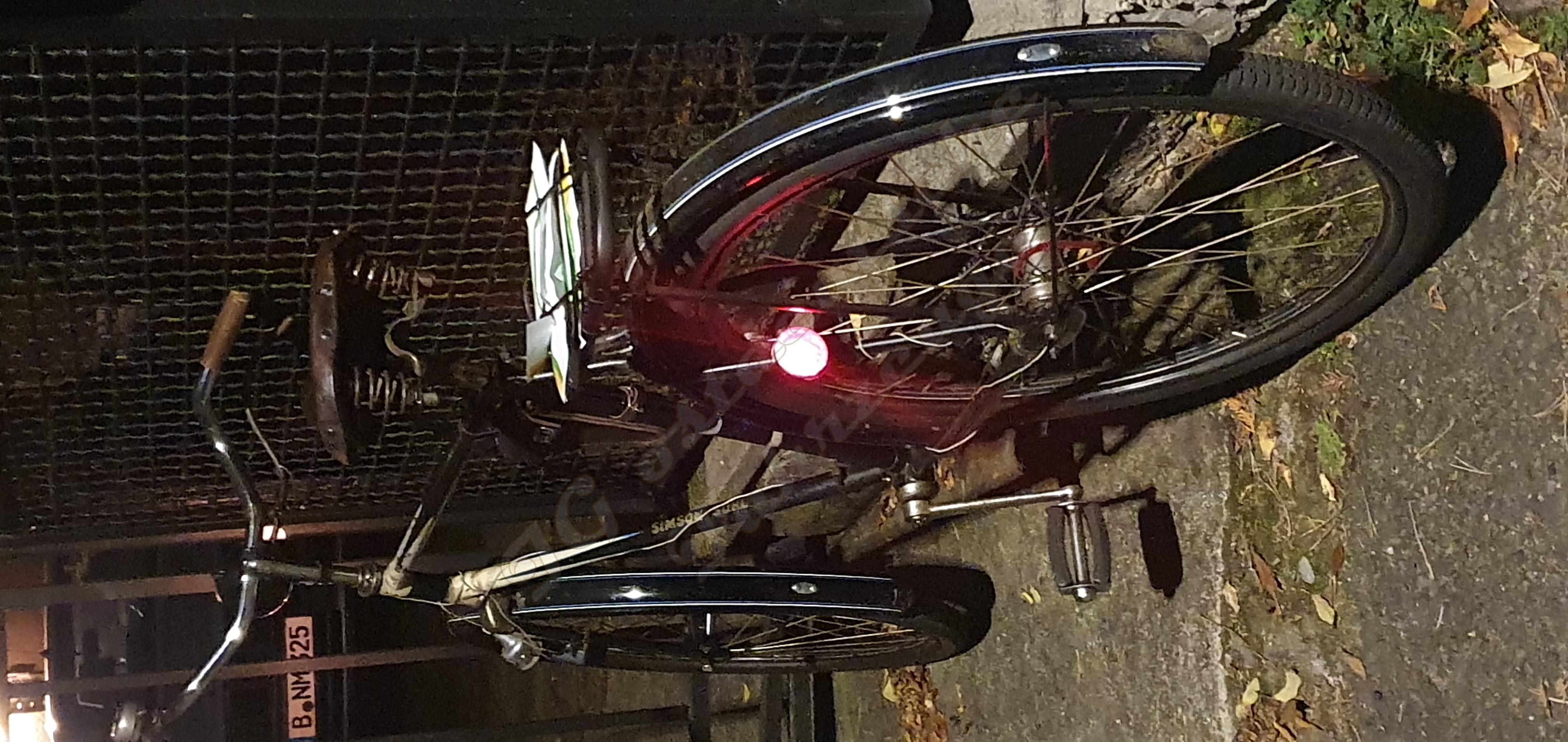

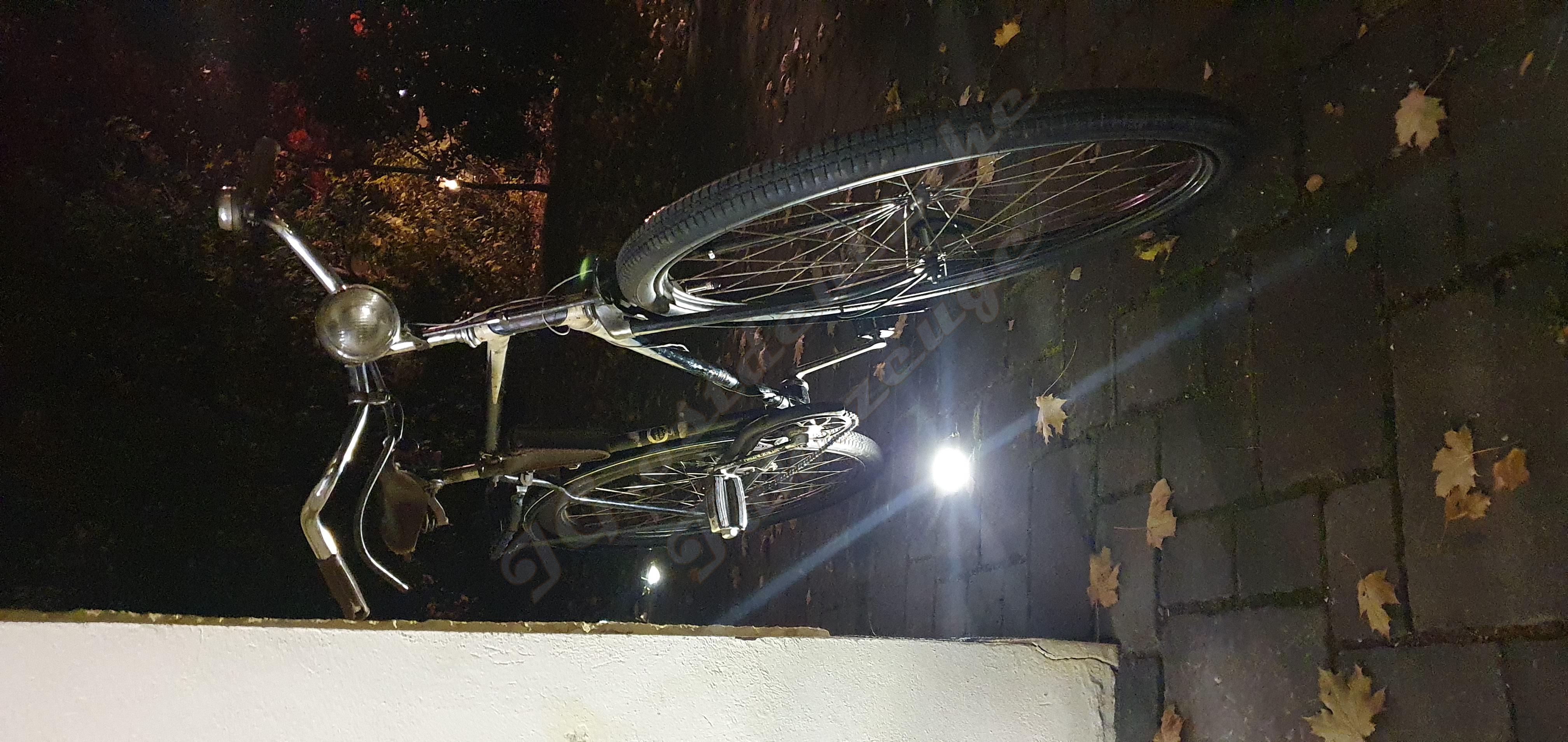

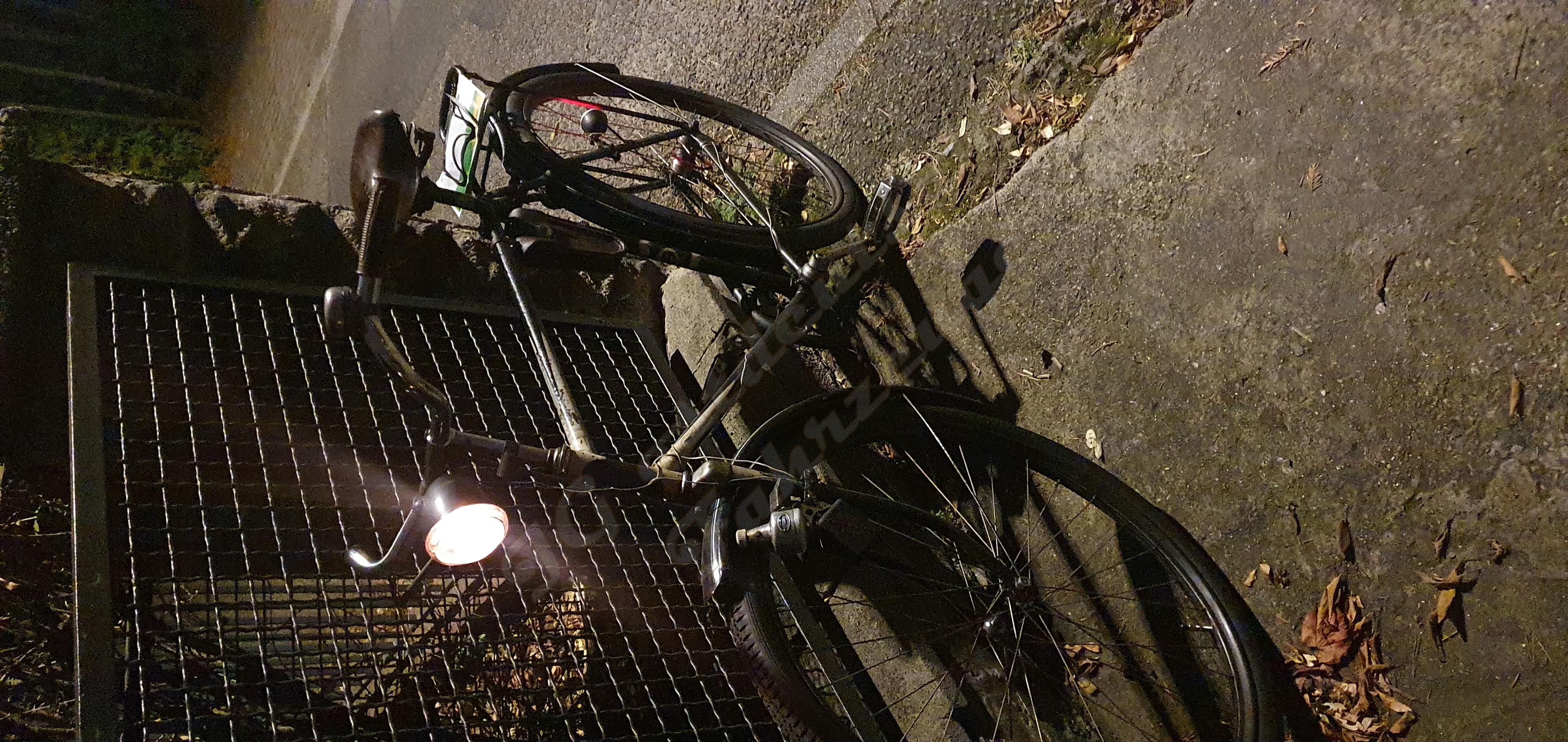

Da ich mit dem Fahrad auch viel in der Dämmerung unterwegs bin, habe ich ein Standlicht nachgerüstet.

Hallo, wieso zertrennen? Glocke erhitzen und von der anderen Seite abschlagen. Großer Hammer und große Ratschenverlängerung müsste reichen. Viel Erfolg! Fidel
