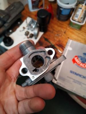

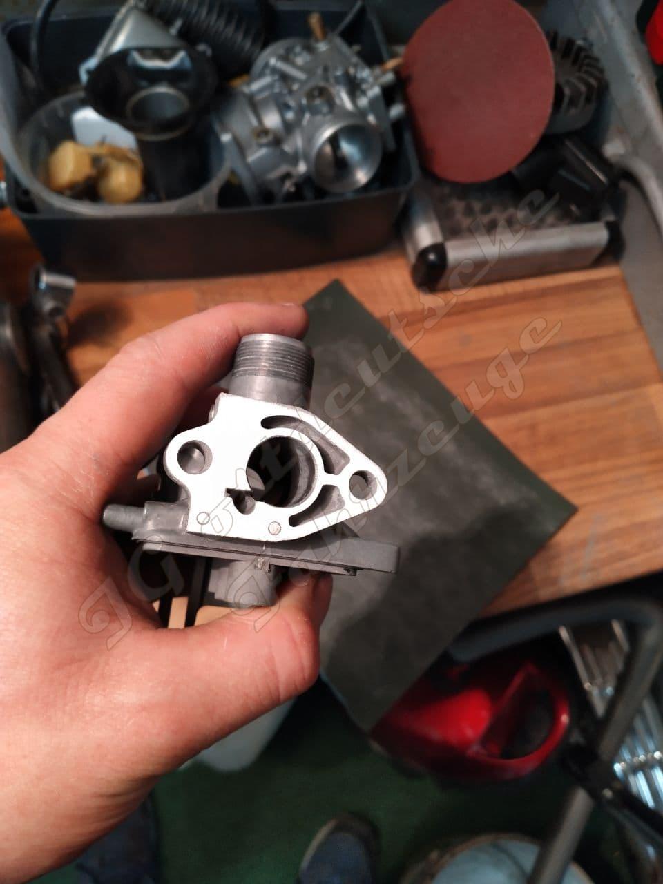

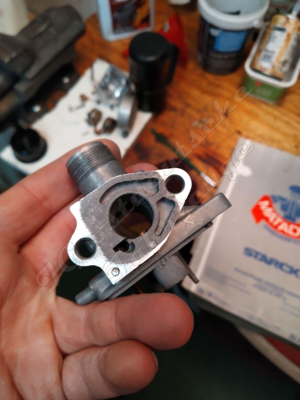

Ich habe den Vergaser nun erstmal gereinigt und begutachtet. Der Flansch war leicht krumm.. ich schätze 3/10mm Planizitätsabweichung. Daraufhin habe ich ihn erstmal geplant. Hier fällt schnell auf: Durch die schmalen Stege ist das Risiko für Nebenluft deutlich erhöht, wenn hier etwas nicht stimmt!
Vorher:
Nachher:
