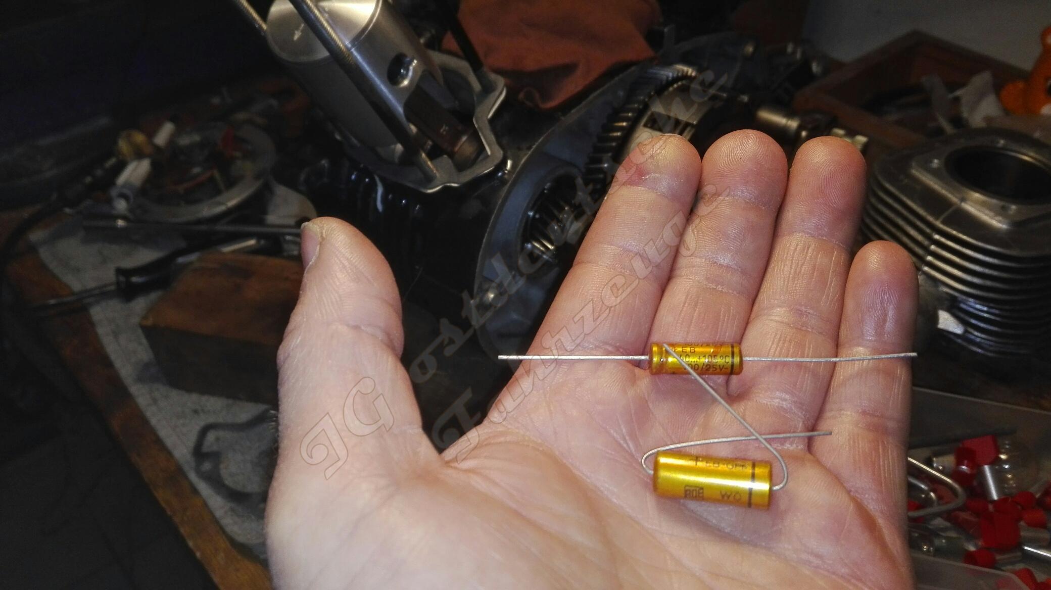

meiner war auch defekt. Habe einen DDR Folienkondensator genommen. Ich meine, ich habe sogar noch welche. Dann kann ich Dir den Typ durchgeben.
Grüße zurück ( auch aus dem Harz )
Matze
Re: (S) Hella B III 6 Hupe DKW RT 125 Kondensator-Daten

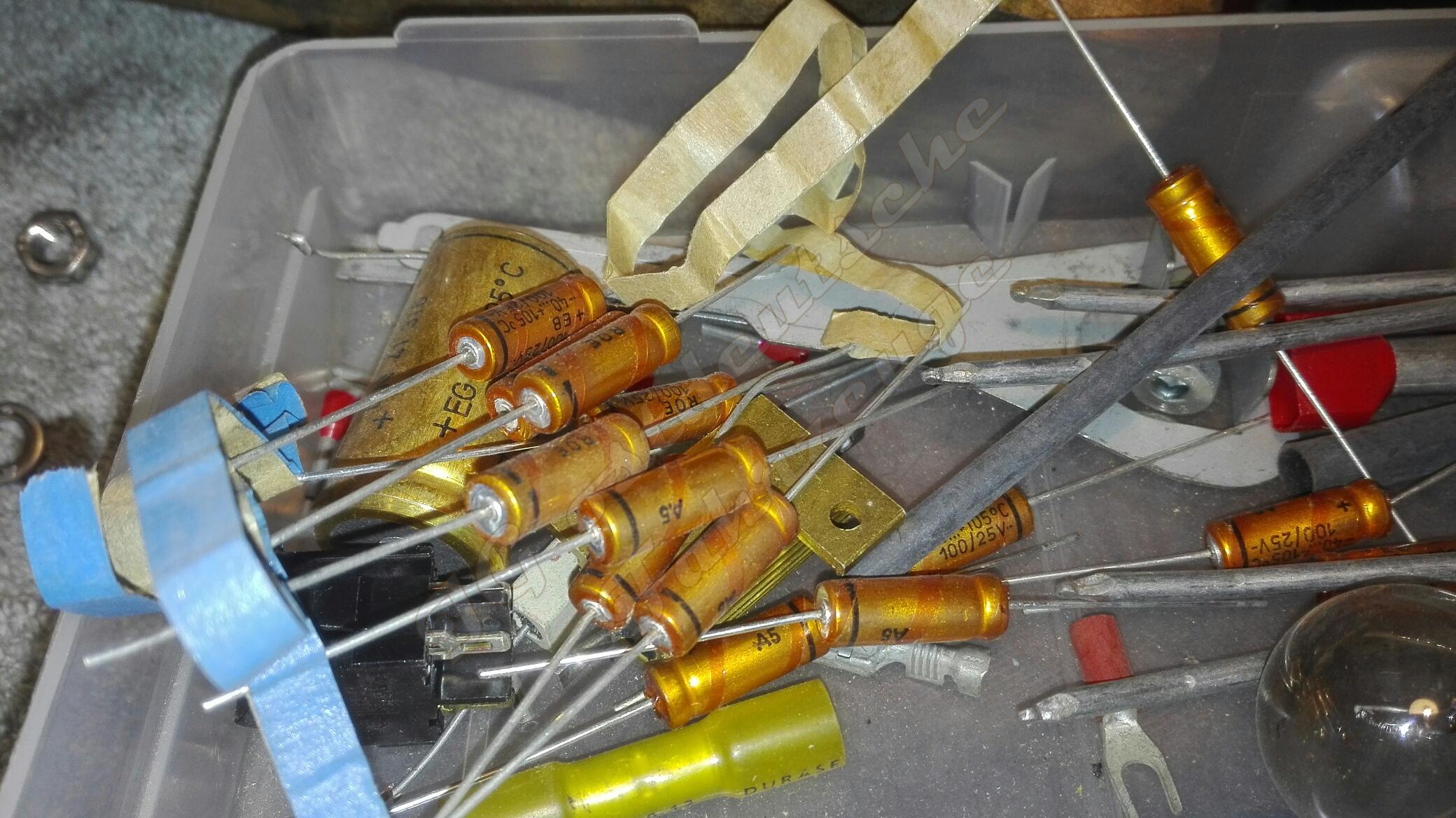

So, ich war mal im Keller schauen... Habe noch genug da... in 2 Größen. Leider kann ich Dir erst in ein paar Tagen sagen, welchen ich verwendet habe. Da die Bilder von der Hupen Restaurierung bei meiner besseren Hälfte auf dem Laptop sind. Oder ich schicke Dir einfach beide zu.
Ich meine es war der kleine von beiden. Hatte damals lange Bücher gewälzt um zu erfahren dass ELKOS ( Elektrolyth Kondesatoren ) dafür ungeeignet sind.
Daher ist ja auch der Kondensator an der Zündung ein Folienkondensator. Was aber viel komplizierter was als das einschrauben vom Kondensator, war das Einstellen.
Gruß Matze

kannst du mir die Kondensatoren schicken? Und vielleicht auch Bilder von der Restaurierung deiner Hupe? Das wäre dann für meinen Kumpel Elektroniker etwas einfacher anhand der Bilder die Position des Kondensators in der Hupe zu bestimmen.... dhs2

Klar, kann ich machen. Die Lage vom Kondensator ergibt sich von selbst. Du musst nur vorher an Deinen Kabeln messen wo Plus und Minus ankommen.
Die Einhaltung der Potentiale bei Hupen ist enorm wichtig. Der Folienkondensator ist auch gepolt.
Matze
