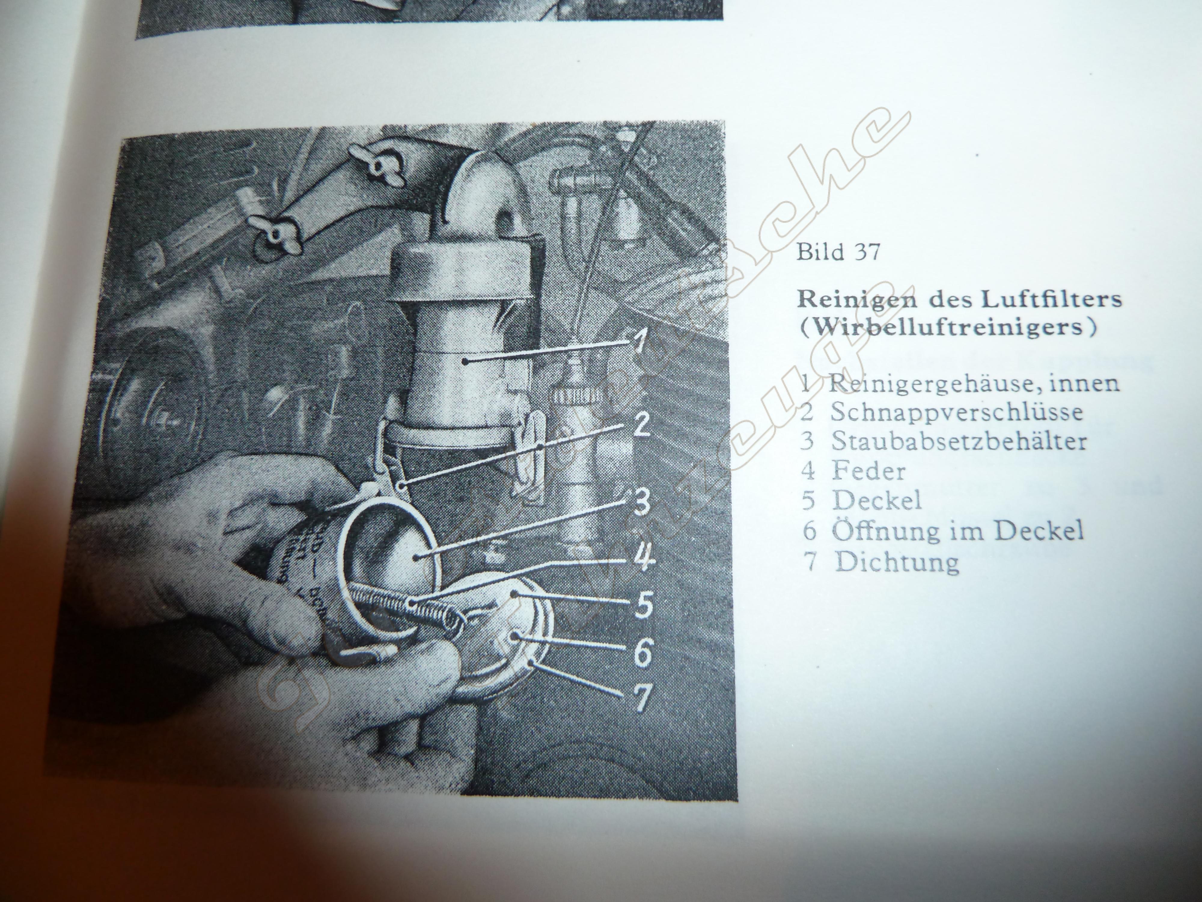

Ich habe eine erste technische Frage.
Momentan habe ich den Zivil Luftfilter auf die DKW stehen.
Ich habe aber auch den militärischen wirbelluftfilter met ölbad.
Wenn ich den montiere dreht der motor aber schwer und acceleriert nicht.
Ist dafür eine lösung?
Mit freundliche grüsse,
Dirk
Re: DKW RT 125 n.A. in Belgiën
wieso schreibst du von Ölbad?
Ist der Filter verölt / voller Öl?
Versuche den Filter zu reinigen.
Viel Erfolg!

Muss unten im kleinen behälter kein öl damit der Staub drin kleben bleibt?
Das Problem ist das auch ohne öl im behälter der motor nicht gut lauft.
Die Luft kommt oben hinein und durch die form der öffnungen wirbelt die Luft nach unten, geht über den Behälter und muss dann durch das selber Rohr wider hinauf zum Motor. Also die Luft wirbelt nach unten und muss wieder nach oben im selber Gehäuse. Dadurch entsteht wiederstand und damit kan die Luft nicht gut ströhmen. Der motor bekommt zu wenig Luft en dadurch bekommt er verhaltungsgemäs zu viel Benzin. Es ist alsob mann denn Luftfilter zu macht für den Kallstart und dann vergisst wieder auf zu drehen. Aber das ist nicht der fall.
nein. Unten kommt kein Öl hinein. Es ist ja der Wirbelluftfilter. Den Staub soll man schnell entfernen können auf dem Kriegsschauplatz. Ist der Vergaser gereinigt worden? Wie sieht es mit dem Hauptdüsenstock aus?

Okay. Also durch die wirbelung wird der Staub im behalter aufgevangen.
Der Vergaser habe ich shon zwei mal sauber gemacht. Mit Tuch und mit Pressluft.
Auch die Düse ist sauber.
Soll mann vielleicht eine andere Düse reinmachen mit diesem Luftfilter? Mit kleineren diameter so das sie weniger Benzin durch last?
Grüsse,
Dirk
welcher Vergaser ist denn verbaut? Ist die Bedüsung richtig? Klappert der Gasschieber? Haben Sie die entsprechende Literatur (in Kopie) um vergleichen zu können?
MfG und viel Erfolg!

Hallo Fidel,
Der Vergaser ist von Bing.
Ich denke die Bedüsung ist richtig für den Zivil Luftfilter weil die Machine damit sehr gut lauft.
Mit Wirbelluftfilter lauft sie als ob der Kaltstart auf steht. Ist aber nicht so.
Ich habe mit einen Schraubendreher die 4 Löcher am eingang des Luftfilters weiter geöffnet und jetzt lauft sie etwas besser aber noch nicht wie es sein soll.
Ich vermute das zu wenig luft durch kommt und das dadurch die Mischüng zu fett ist.
Mfg,
Dirk
Hallo Dirk,
warum hast du denn nicht versucht mittels Düsenanpassung das Luft-Benzin-Gemisch an die gegebenen Umstände anzugleichen? Die Variante mit "Löchern" finde ich jetzt ehrlich gesagt nicht so optimal, zudem muss man sich vor Augen führen, das es damals (klar unter der Maßgabe, dass das Benzin ein anderes war) ja auch funktionierte. Warum also an der historischen Substanz irreparabel etwas ändern was sich mit einer anderen Bedüsung auch beheben lässt.
