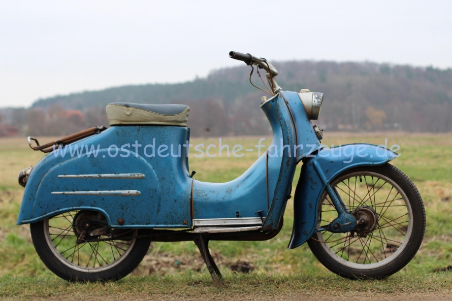

Servus in die Runde,
da es allgemein sehr wenig über die 58er zu lesen gibt und hier reges Interesse bekundet wurde, möchte ich meinen Ur-Vogel einmal vorstellen.
Parallel sollen hier Details gerne mit erwähnt werden, ich bin da noch nicht sehr weit gekommen.
Die Bilder zeigen den aktuellen IST Zustand, nach und nach sollen Goldstaubteile gesucht/gefunden/verbaut werden.
Der filigrane Aufbau wird einige Monate in Anspruch nehmen, da sich zwei weitere "Geschichten" dazwischen gedrängt haben :roll:
Nun genug der Worte, ----> Bilder

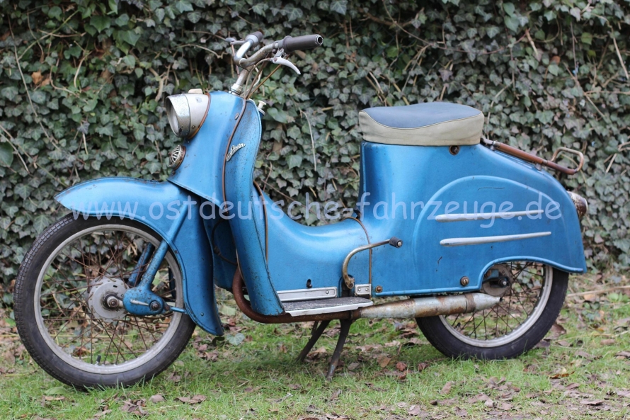

Um langsam ein paar Daten zu nennen, es wurden 1958 nur ca. 6500 Stück gebaut. Wahrscheinlich eher noch 100 weniger, doch es lässt sich schwer belegen. Der jüngste mir bekannte 58er hat die FIN 0062XX. Der bis jetzt bekannte älteste 59er hat die FIN: 006540!
Somit sind die 58er KR50 noch viel seltener als die 55er SR1 der ersten Variante.
Schmale Felgen und kein K4!

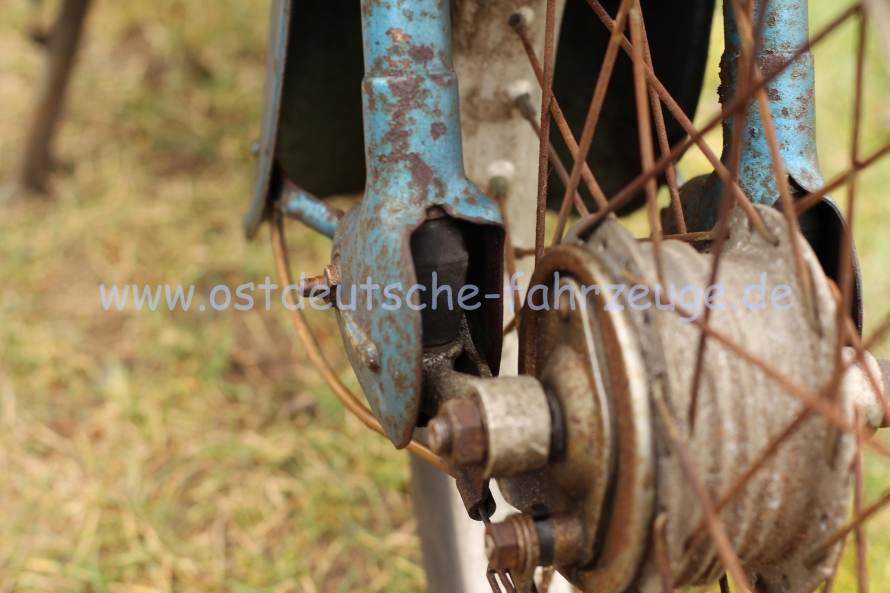

Wohl das makanteste Detail, die Gabel mit Gummipuffern.

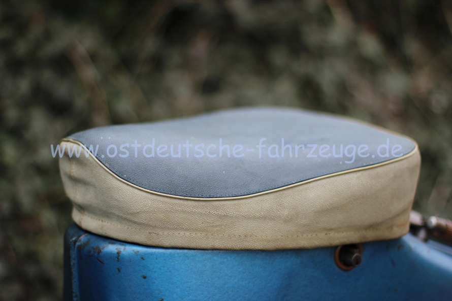

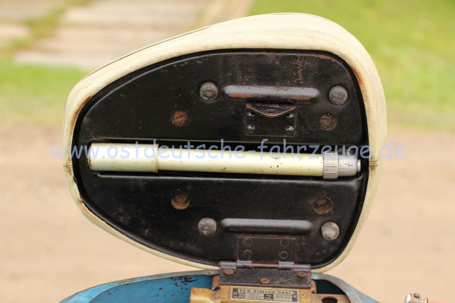

Ein Bauteil was zu gut 90% immer unbrauchbar ist, der Sitz!
In diesem Fall gut erhalten und die Lupu hat auch keiner gemopst;-)

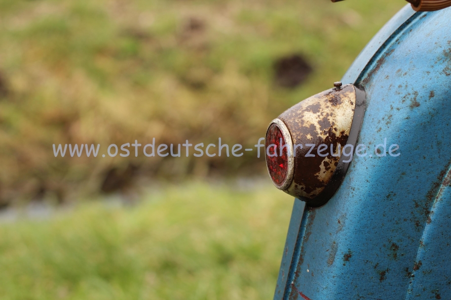

Panzerausschnitt
Die Rücklichtkappe musste ich ergänzen, denke passt zur Patina. Die Schraube wird abgändert!

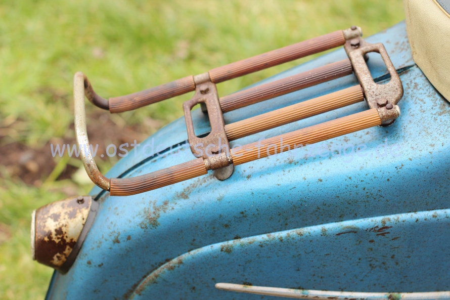

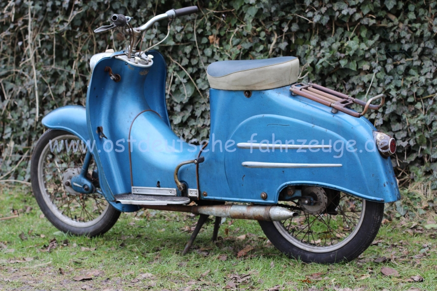

Andere Seite
Der Gepäckträger ist noch leer. Dort muss das beige Spannband mit dem geschlossenen Haken und der Zurrschnalle mit zwei Öffnungen ran :-(

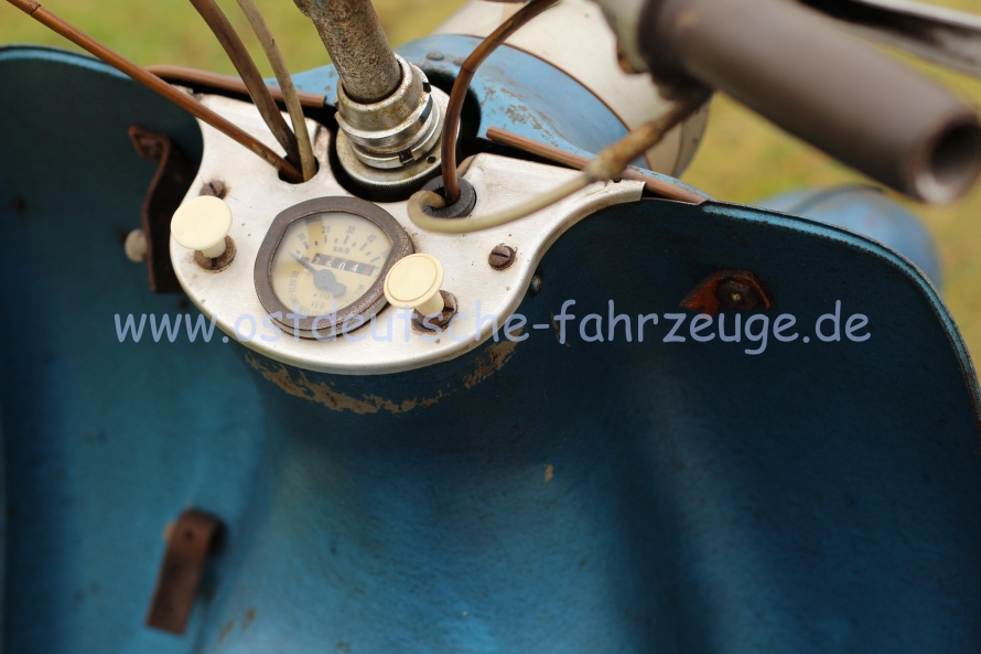

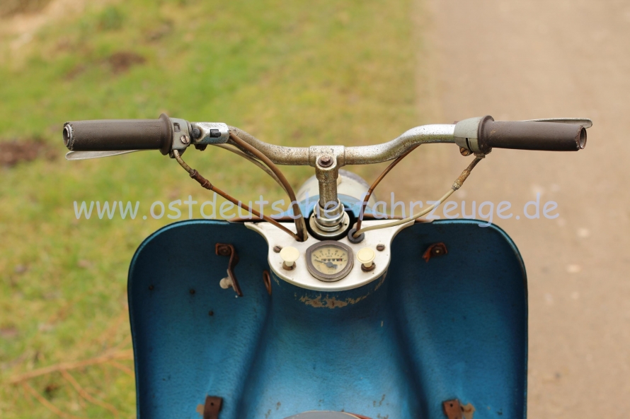

Cockpit: Auch hier fehlen wichtige Merkmale! Die Klingel und der schmale Abblendschalter sowie der Steckspiegel.
Doch es gibt positives, Tupereinheiten sind komplett. Wappentachoglas noch intakt.

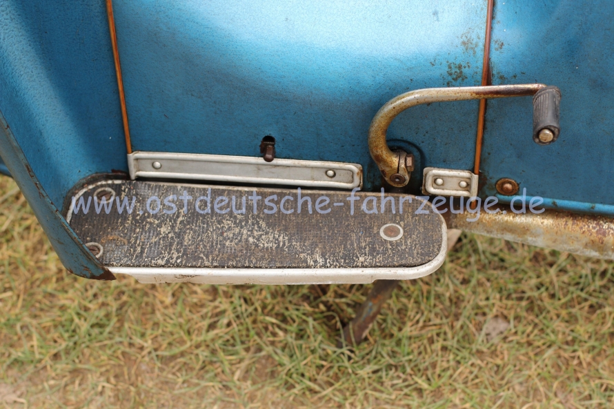

Noch ein kleiner Rundgang...
Trittbrettgummibelag ein Träumchen, Kickergummi ebenfalls noch original! Tunnelverschlüsse sind funktionstüchtig (1. Variante)!

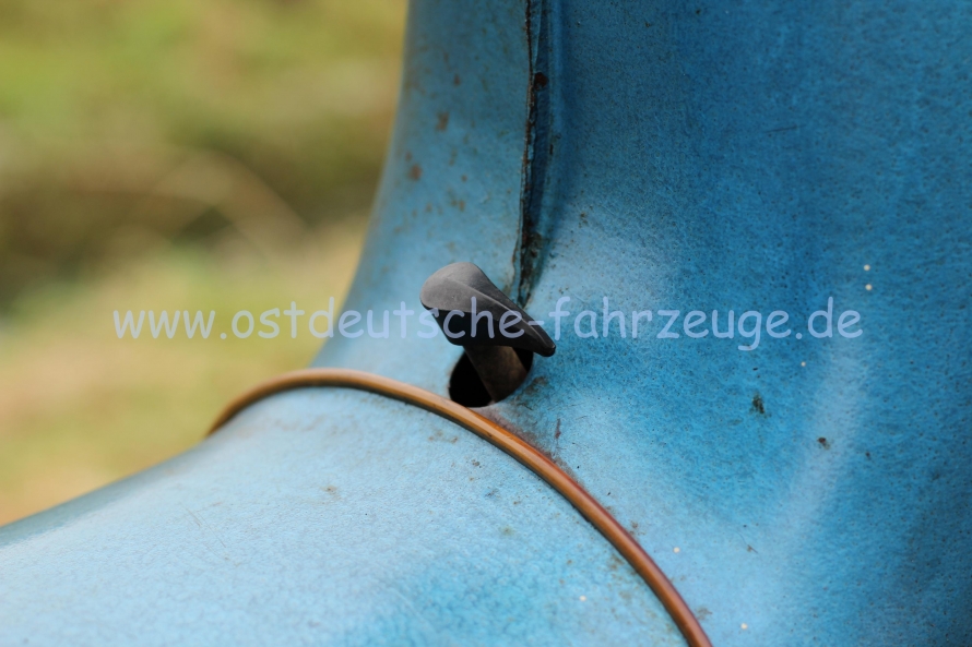

Eine Erweiterung zum SR2, die Wegfahrsperre. Mittels Steckbenzinhahn! (hier die 1. Variante)

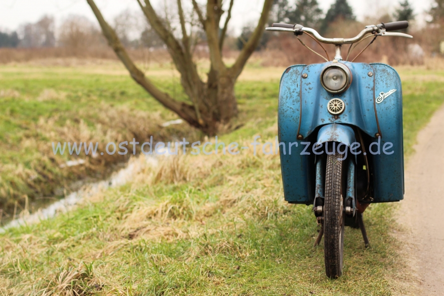

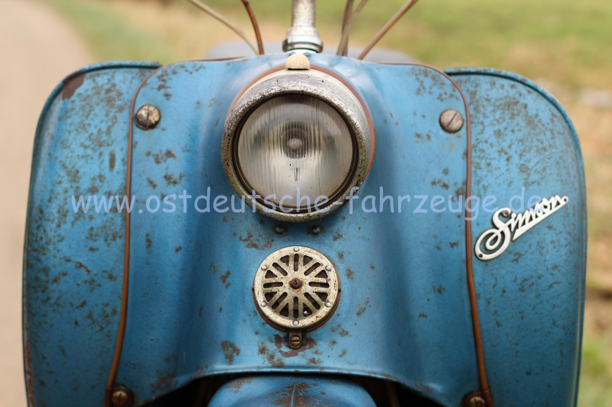

Die Front, besonders zu erwähnen ist der gesenkte Scheinwerfer, die Nieten unter diesem und darüber!
