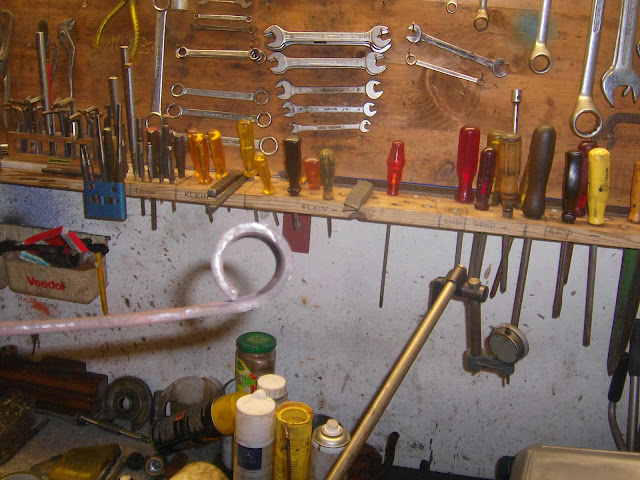

habe gestern eine trabant feder umgeschmiedet zwecks negativen sturzes an der Vorderachse:
die feder ist jetzt 3-4 cm kürzer... muss ich noch genau messen die durchbiegung ist momentan noch anders als vorher daher ist das maß von 90 cm nicht vergleich bahr mit dem voherigen wert...

Wie hast Du die Federn umeschmiedet ??? Hast Du eine Esse oder hast Du die Federblätter mit der Flamme geglüht ?
Wie schreckst Du ab ? In Wasser ? Soweit ich das weiß, werden Federn immer in Öl abgeschreckt bei 200°C .
Ich denke beim Schmieden von Federstahl ist Vorsicht geboten.
Re: Blattfedern Umschmieden
ich habe eine esse, ich weiß wie es geht... das mit dem öl und dem absachrecken lässt sich nicht so verallgemeinern.... auch macht es einen unterschied ob die feder ganz oder nur die enden warm gemacht werden
bei dieser art des umschmiedens werden nur die enden warm gemacht, 800 grad ... sieht man an der farbe... es ist kein abschrecken nötig... das abschgrecken in öl dient dem korrosionschutz denn öl brennt sich bei der temperatur gut ein zu dem ist es eine mittlere abschreck geschwindigkeit an wasser geht es schneller an der luft langsamer... macht man nicht nur bei federn ist aber kein muss...es kommt halt daruf an wie hart zäh flexibel der sthal werden soll und ist sehr verschieden...
da ich mich bis dato nicht so genau auskannte was blattfedern anging bin ich zu einem ortsansässigen betrieb gefahren, dort wurde mir mitgeteilt dass die federlagen die dort neu hergestellt werden (aus federstahl) im temperofen auf 800 grad geheizt werden und danach an der luft abkühlen !
sie werden weder noch mal angelassen noch anderweitig termisch nach dem umschmieden behandelt... das deckt sich mit der literatur die ich bis jetzt darüber gelesen habe...
also habe ich es genauso gemacht !
