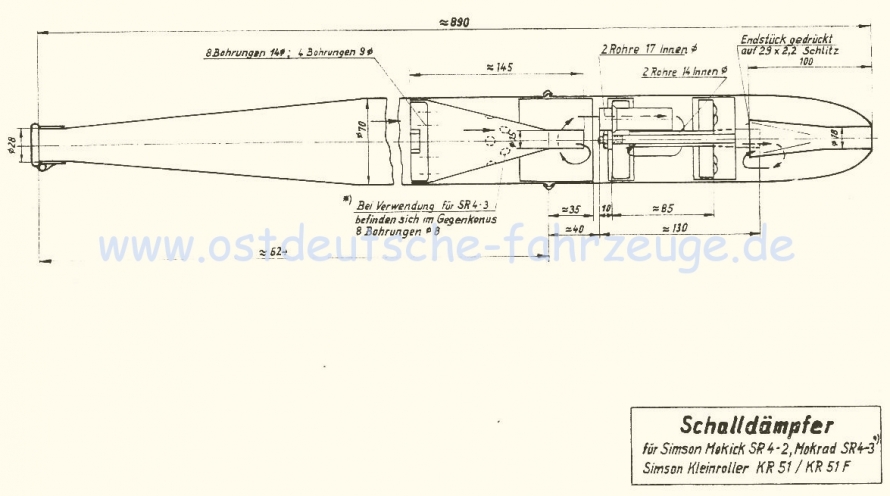

Also die 8 Löcher scheinen laut der Zeichnung unten nur die Sperbers gahabt zu haben.
Grüße, Martin
Re: Frage zum Auspuff
Das war zu der Zeit auch richtig , aber ich habe einen Star-SR 4-2/1 , da gehören dann die Löcher serienmässig rein , und eben ein flaches Endstück.
Ja. Das stimmt.
