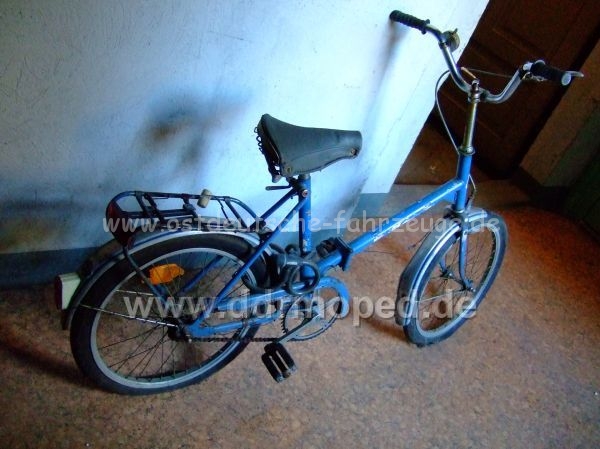

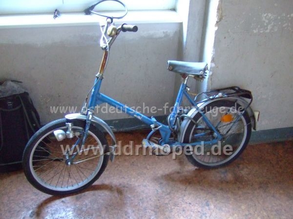

Ja, für ein zweites blaues, davon existieren keine Fotos, da ich sie hier nicht hochladen kann....
Komisch, gerade ging es... hmmm....
Die ersten Fotos zeigen den Kaufzustand, 40€, sehr viel für das Wrack, aber ich brauchte ein fahrbereites Klappi für den Urlaub und dies stand quasi im Urlaub...
Das dritte ist der jetzt Zustand...(meine Fotos)
Aber komplett original, Felgen mit Sicken, AluRücklicht mit Glasreflektor, grauer Terrysattel mit grauer Tasche, alle Schnellspanner, runde Dynamolampe Bj 67 und grau/beige/braune Bereifung...
Der Lack ist mäßig, viel ausgebessert, Speichen rostig...
Leider fehlen die Aufkleber komplett, deshalb hätte ich ern 2 Sätze, einen für sofort und einen, wenn es wirklich mal restauriert werden sollte...

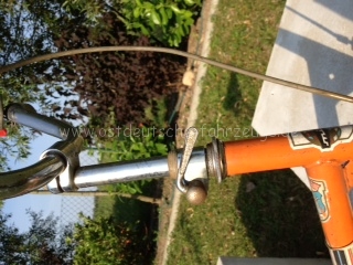

Ich habe zig Detailaufnahmen gemacht, jetzt fällt mir auf - kein Vollbild...Dussel ich, mach ich noch. Ich nenne das Klappi meinen persönlichen Quastenflosser. Es ist genau das orange Fahrrad, das im DDR-Fahrradwiki schon mit Schnellspanner am Steuerkopf dargestellt ist (eingescannt). Also genau das Bindeglied zwischen der ersten Baureihe mit Schnellspanner am Lenker und den vielen, die danach nur noch den Schnellspanner am Steuerkopf hatten. Da änderte sich nur noch einmal die Form der Schnellspanner.(ich lasse die Nullserie Klappis mit den Tourenlenkern mal außen vor) Danach kamen ja dann die mit dem schwarzen Schnellspanner in Form eines schwarzen Kunststoffrades am Lenker. Ich glaube, dieses orange Fahrrad ist noch seltener, als mein 67-ziger Rad. Ist das einzige, dass ich kenne.
Details: Das Rüli ist original - III/68, Dynamo denke ich auch - II/67, RN 26571. Vermutung: Das Rad ist BJ IV/68. Damit hätte die Mifa ca. 2 Jahre lang die erste Baureihe mit den Knotenblechen und Schnellspanner am Lenker gebaut. Was meint ihr? Ich habe am WE ewig vor meinen Rädern gesessen und nach Unterschieden geschaut. Aber der Reihe nach: hier erst mal der Schnellspanner vom Quastenflosser - interessant: kein Renak Schriftzug!
Ich war echt verblüfft, dass ich der einzige Bieter war. Ich war dann noch auf der Pirsch nach einem ebenfalls orangenem Teil als Ersatzteilspender, das wurde leider rausgenommen. Gabel wäre klasse, dann müsste ich es ja im Originalzustand erhalten können. Hattest du nicht noch eine Stempelbremse von deinem 67 "Freestyle-Rad"? Habe dir glaube ich eine PM geschickt. Ist schon witzig, bei meinem 67-ziger Klappi musst ich auch die Vorderradgabel wechseln, weil ich als 12-jährige auf dem Weg ins Freibad schwatzender, nach hinten guckender Weise auf einen stehenden Wartburg aufgefahren war.

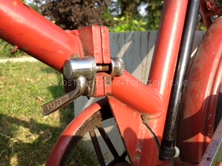

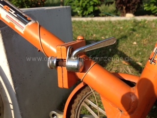

Ich möchte gerne ein paar auffallende Änderungen der Bauart zeigen, die offensichtlich ab 1968, ab Quastenflosser, gemacht wurden.
Die Schnellspanner am Klappscharnier bei meinem 67-ziger gehen nach unten auf, ab Quastenflosser gehen sie nach oben auf. Warum auch immer, ist doch unpraktisch! Da ich den Klappmechanismus viel genutzt habe, ist es praktisch, wenn die Mimik nach unten fällt. So anders muss man beim Klappen die Mimik händisch nach oben drücken, sonst blockiert es den Klappmechanismus.
- Quastenflosser 68-ziger Klappi
- Klappscharnier orange.JPG (62.62 KiB) 28189 mal betrachtet
- 67-ziger Klappi
- Klappscharnier rot.JPG (67.43 KiB) 28189 mal betrachtet

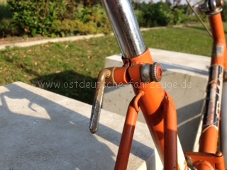

...vielleicht sollte ich ein Buch schreiben, aber euch interessiert es ja vielleicht.
Eine weitere Veränderung ist an der Form der Knotenbleche zu sehen. Ab Quastenflosser sind die Verstrebungen viel kleiner, die Lücke am Rahmen etwas größer - wir mussten doch sparen, wir hatten doch nüscht

Das mit den verschiedenen Knotenblechen war mir noch gar nicht aufgefallen...sehr interessant.

Die zusätzlichen Knotenbleche gab es nur 67 und 68.
Ab 69 hat man diese dann wegrationalisiert. Das Schanier mit den 5 Augen gab es bis 70.
Die Spanner für´s Schanier wurden 68 geändert (von vorn unten auf hinten oben) und waren bis 70 mit ner Schraube fixiert, später mit ´nem NIet. Es gab wirklich permanent Detailändereungen. Selbst das Dekor wechselte (manchmal nur teilweise) 67, 69,70,71,76 usw. Die Plastiksternspindel gab es dann erst in der zweiten Hälfte der 70er Jahre.

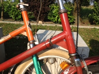

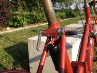

Guten Morgen, habe noch ein paar Unterschiede gefunden, möchte ich gerne noch kundtun.
Der Übergang der Sattlestütze vom Rohr in den Rahmen hat sich ab Quastenflosser geändert. Außerdem hat man in den 7-zigern angefangen die Rahmenstärke zu reduzieren. War der Rahmenumfang bei den Ur-Klappis noch 11 cm, reduzierte sich dieser in den 7-zigern auf 10,3 cm. Das fällt eben nur auf, wenn man drei Generationen nebeneinander stehen hat. Schon ab Quastenflosser ändert sich außerdem die Halterung für die Luftpumpe. Am Anfang war diese abgeflacht, danach rund und schmaler.
- SSP orange.JPG (63.64 KiB) 28153 mal betrachtet
- SSP rot.JPG (71.33 KiB) 28153 mal betrachtet
LG Aline

Stimmt, beim 67er gibt es noch zusätzliche Klemmstücke die die Sattelstütze halten, 68 übernimmt diese Aufgabe der Schlitz im Rahmenrohr. Die Änderung der Pumpenhalterung muss demnach auch im Jahr 68 erfolgt sein, das 68er Export hat noch die flache Ausführung.

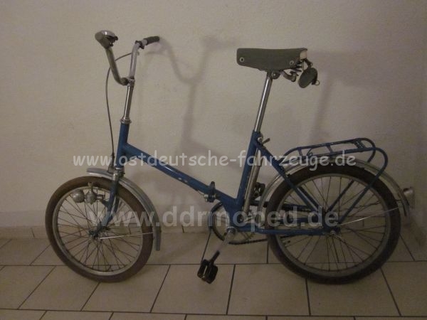

Re: Projekt Klappfahrrad 1967
mein 2. blaues ist 04707, ist komplett und original, nur der hintere Reflektor ist Plaste statt Glas, bis jetzt konnte mir aber keiner sagen, wann das geändert wurde....
Laut Fahrradwiki ist das so original:
http://ddr-fahrradwiki.bplaced.de/index ... _15550.JPG
Ein Tausch gegen das orangene wäre schon überlegenswert!

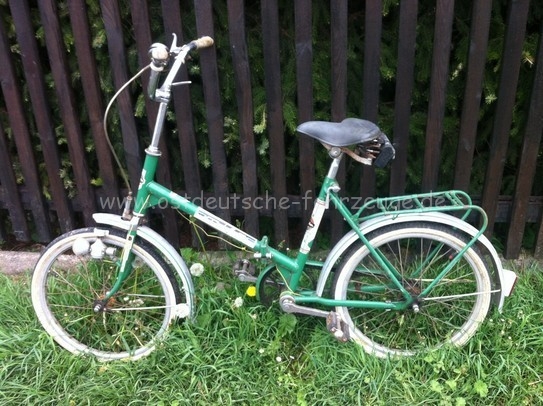

Hallo in die Runde,
ich möchte heute mal mit einem Zitat starten: " Wegen des großen Rollwiderstandes, den kleine Laufräder nun eimal haben, ist längeres Fahren mit Klappfahrrädern kein Vergnügen. Insgesamt: Klappfahrräder lassen sich gut transportieren - sonst bieten sie keine weiteren Vorteile." aus "Mein Fahrrad" von Eberhard Jennrich, Schipkau, 4., stark bearbeitete Auflage 1989
Jede halbwegs funktionierende Firma würde heute solche Aussagen mit hauseigenen Anwälten bekämpfen
Trotz aller Warnungen bin ich gestern, da Auto in der Werkstatt, ca. 16 km mit meinem "immer noch roten , noch nicht schick gemachten Gurkenfahrrad" geradelt - es rollt!
Was habe ich für das Rad:
Sattel, Felgen mit Sicke und Lenker sind noch original, Schutzbleche habe ich zwei gebrauchte aus der ersten Serie, Fahrradständer habe ich, Alu-Rüli habe ich eines mit Glasreflektor - wahrscheinlich zu frühes BJ aber geht, Dynamolampe mit runder Streulinse habe ich, Klingel habe ich, Griffe habe ich, Alubremshebel mit Stempelbremse ist noch auf dem Postweg - Bowdenzug wird zu kurz sein, Pedale - meine sind BJ 70, also nicht ganz original aber geht, wunderschön farblich passende WÜHLA Putzringe
Was brauche ich:
Aluhalterung am Steuerkopf mit passendem grauen Bowdenzug in der richtigen Länge, neue Bereifung muss sein, bei den Speichen mache ich eine Ausnahme, die möchte ich gerne in Edelstahl also neu, Abziehbilder - ich denke, das wird ein gesonderter Akt, vielleicht ein original DDR Schloss - da weiß ich nicht, welche wann gebaut wurden - Recherche notwendig
Bei den Verschleißteilen wie: Zahnkranz, Kette usw. schaue ich, wenn es auseinandergebaut ist.
Was brauche ich:
- Rahmen, Gabel und Gepäckträger werden sandgestrahlt und im Originalgrün lackiert
