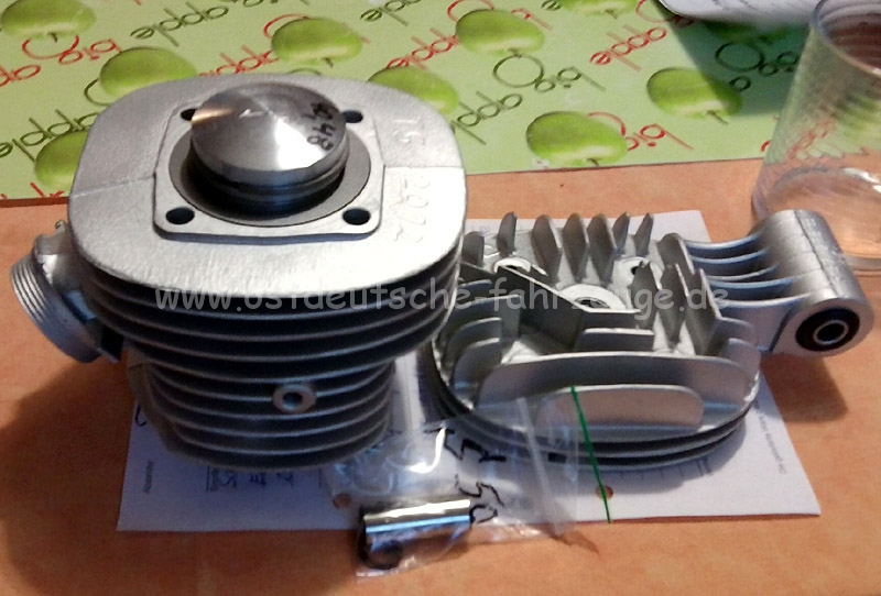

Das kam heute aus Magdeburg von Fischer Fahrzeugtechnik.
Der Kolben ist ein originaler K20 von Megu Leipzig mit 40,48mm Nennmaß.
Alles wurde glasperlengestrahlt.
Der Einbau erfolgt dann demnächst.Vorher werde ich mir noch einen Motorprüfstand bauen.Immer nur den Motor mit Schraubzwingen sichern gefällt mir nicht.

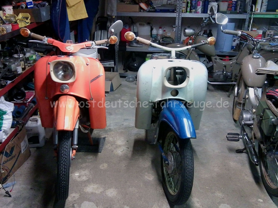

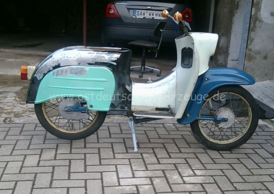

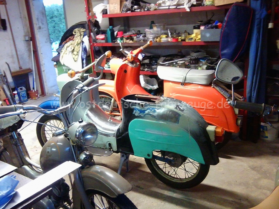

Hab vorhin mal den Rohbau zusammen gesteckt, um zu sehen wie alles passt.
Leider ist der Glasperlenstrahler in Salzwedel seit Januar nicht mehr tätig. :cry:
Ich versuch einfach so viel wie Möglich mit einem Negerkeks abzuschleifen.
Der Rahmen wird gestrahlt, aber eben die Bleche nicht.Damit will der jenige sich nicht aufhalten.Der macht das nur nebenbei.
Momentan kann ich froh sein überhaupt noch Leute zu finden, die sich mit so einem Mopedscheiß befassen.
Man wird hier nur mitleidig belächelt, wenn man mit sowas ankommt.Es gibt hier wirklich wenig Gleichgesinnte.

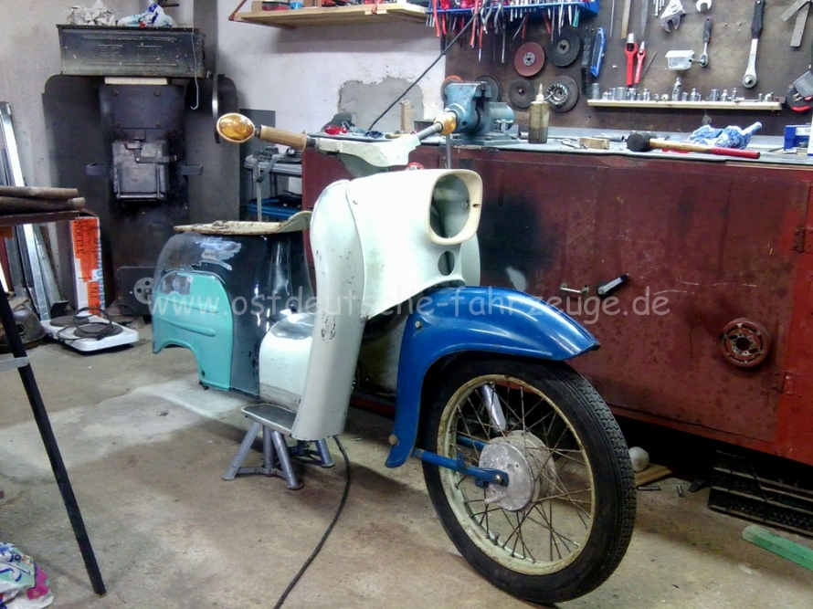

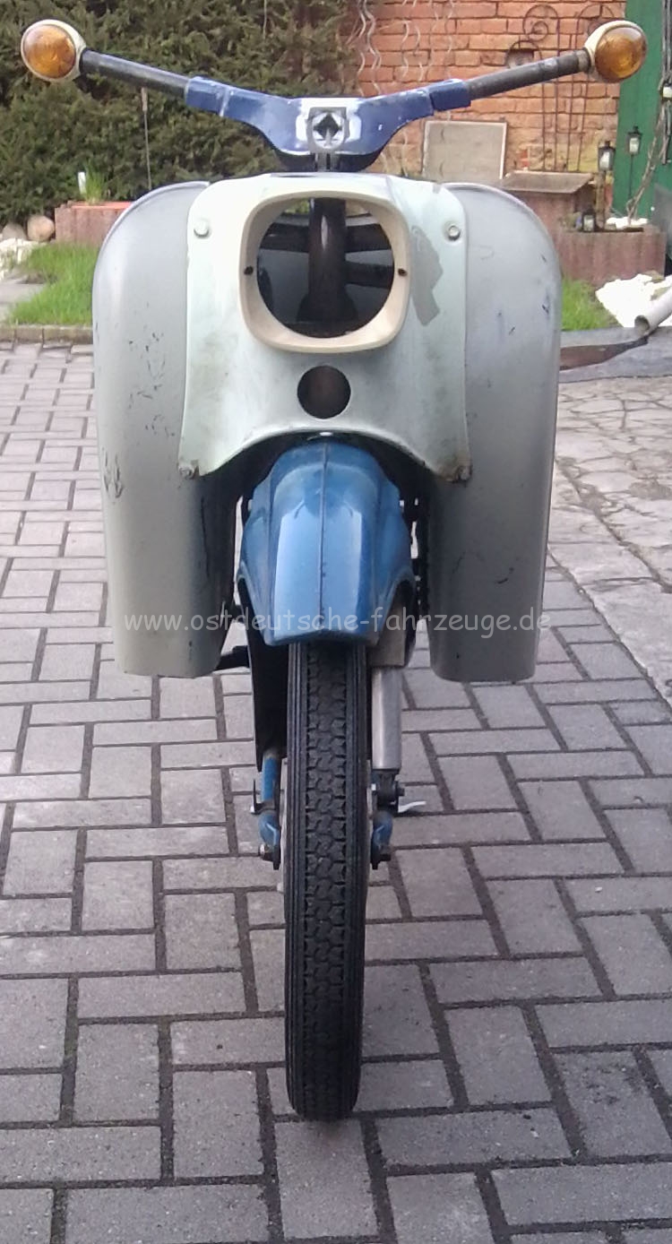

Heute hab ich mich, trotz einer bereits abklingenden Rippenfellreizung, nochmal rangesetzt und endlich die Ständeraufnahme nachgearbeitet.
Ich hatte diese vor längerer Zeit mal mit MAG aufgeschweißt, weil die total abgenutzt war.Ich hab so lange geschliffen, bis der Rahmen auf dem Ständer schön gerade stand.
Als das so weit war hab ich nochmal alle Bleche und die Hinterradschwinge angebaut.
Man sieht unter anderem, dass der Handschaltmotortunnel immer sehr nah an der Kickstarterwelle liegt.
Das muss man irgendwie hinschummeln, weil sonst die Welle am Tunnel anliegt und schleift.
Alle Tunnel, die ich hab, haben da Abnutzung.
Morgen werde ich weiter ausbeulen und sehen, was mir sonst noch einfällt.
Ich könnte zum Beispiel das Simson Emblem am Knieblech anpassen. :)

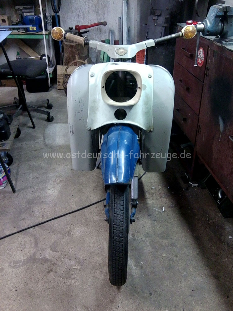

Und wie steht es mit der Lenker - Abdeckung? Da muss doch bestimmt auch noch einiges gemacht werden, oder?
Re: 64er Schwalbe-"Projekt 6263"
Ganz genau.Das kann ich aber erst machen, wenn bei mir im Betrieb das WIG Schweißgerät wieder heil ist.

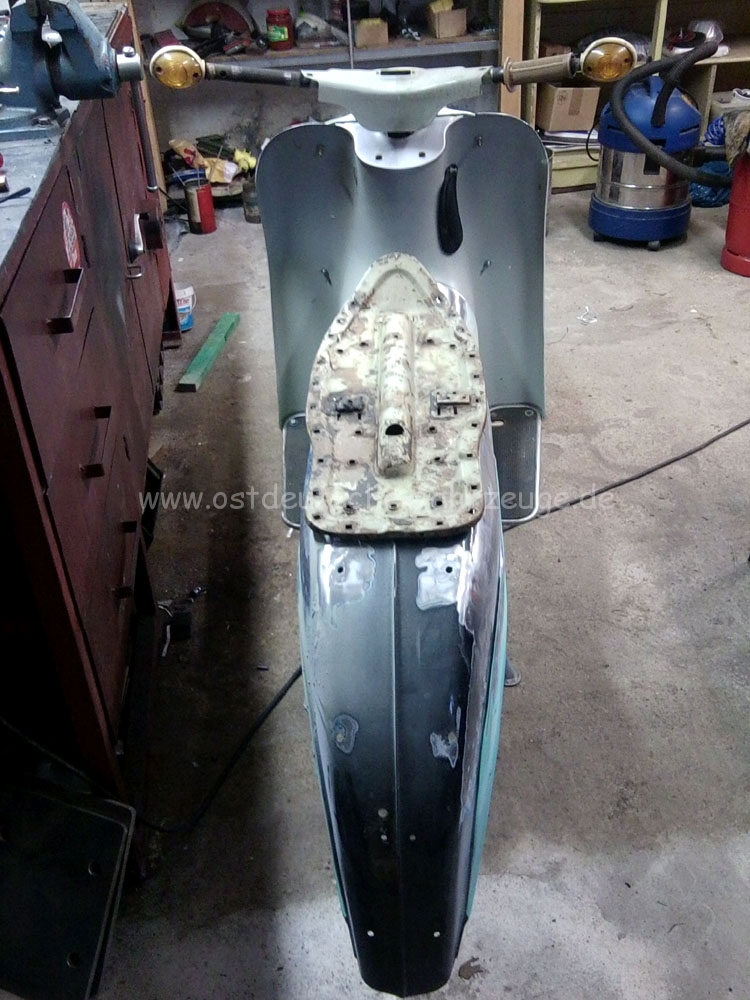

Am Lenkerblech hab ich die Umrisse festgelegt.

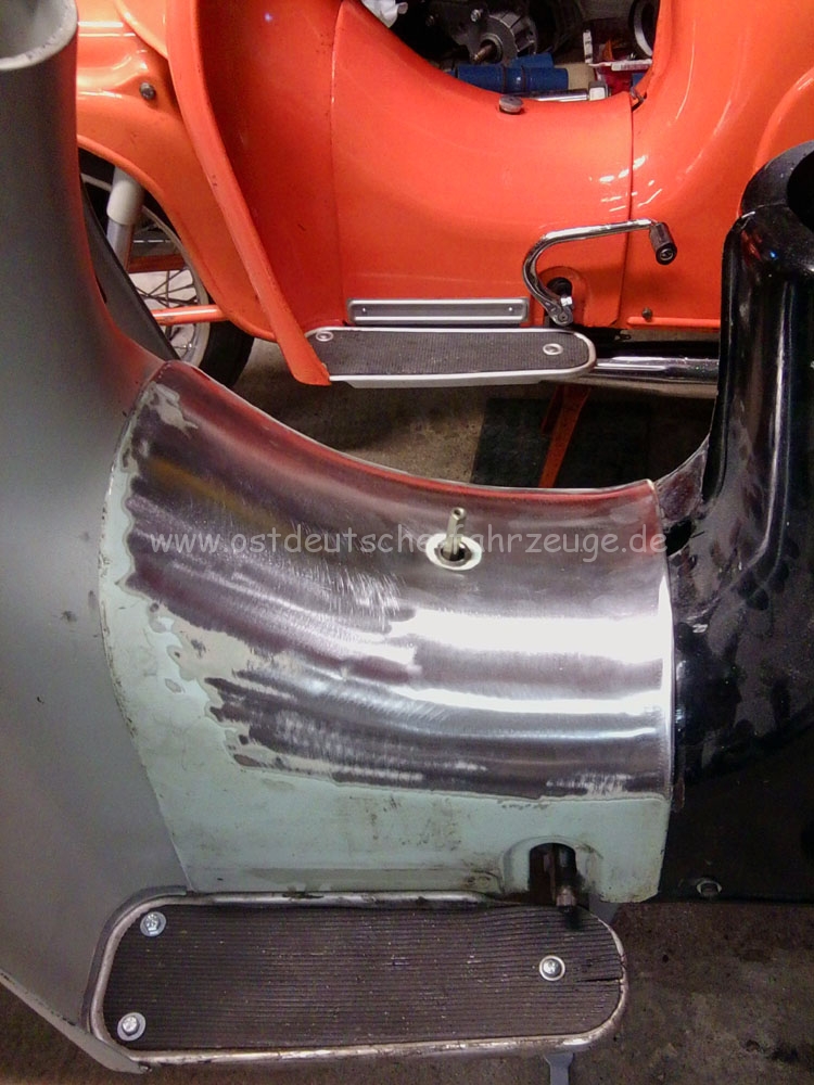

Hast Du denn auch den Simson-Schriftzug für das Knieblech?
Ja, hab ich.Das erste Foto zeigt es.
Riesen Dank an Matze für den Schriftzug! dhs2
