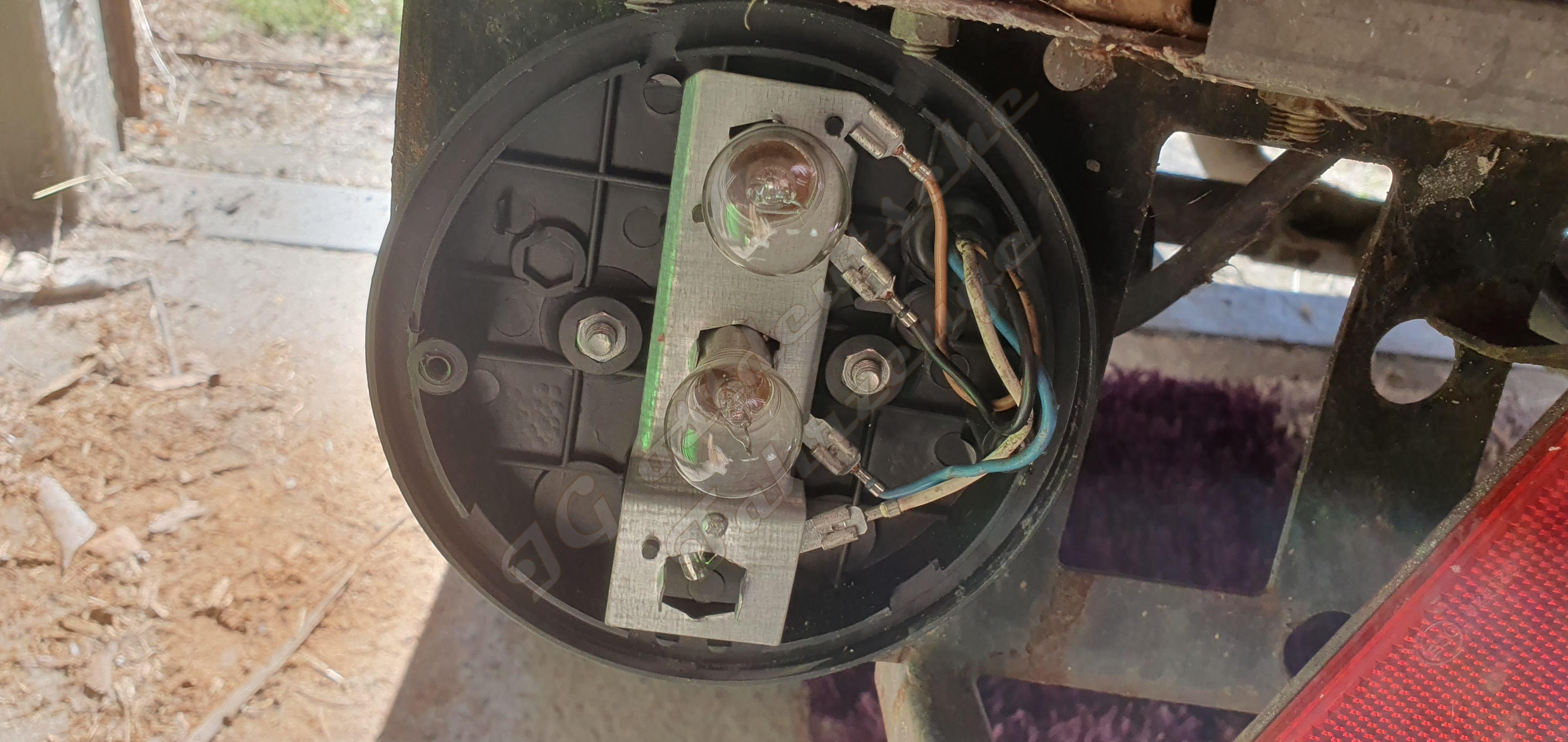

Es liegt eine ereignisreiche Zeit hinter mir! Ich hatte Besuch aus Erfurt, wir sind die Stadtrunde gefahren. Mein Blinkgeber ist kaputt gegangen, es war ein elektromechanischer Blinkgeber aus Ungarn, jetzt ist wieder ein elektronischer Blinkgeber drin.

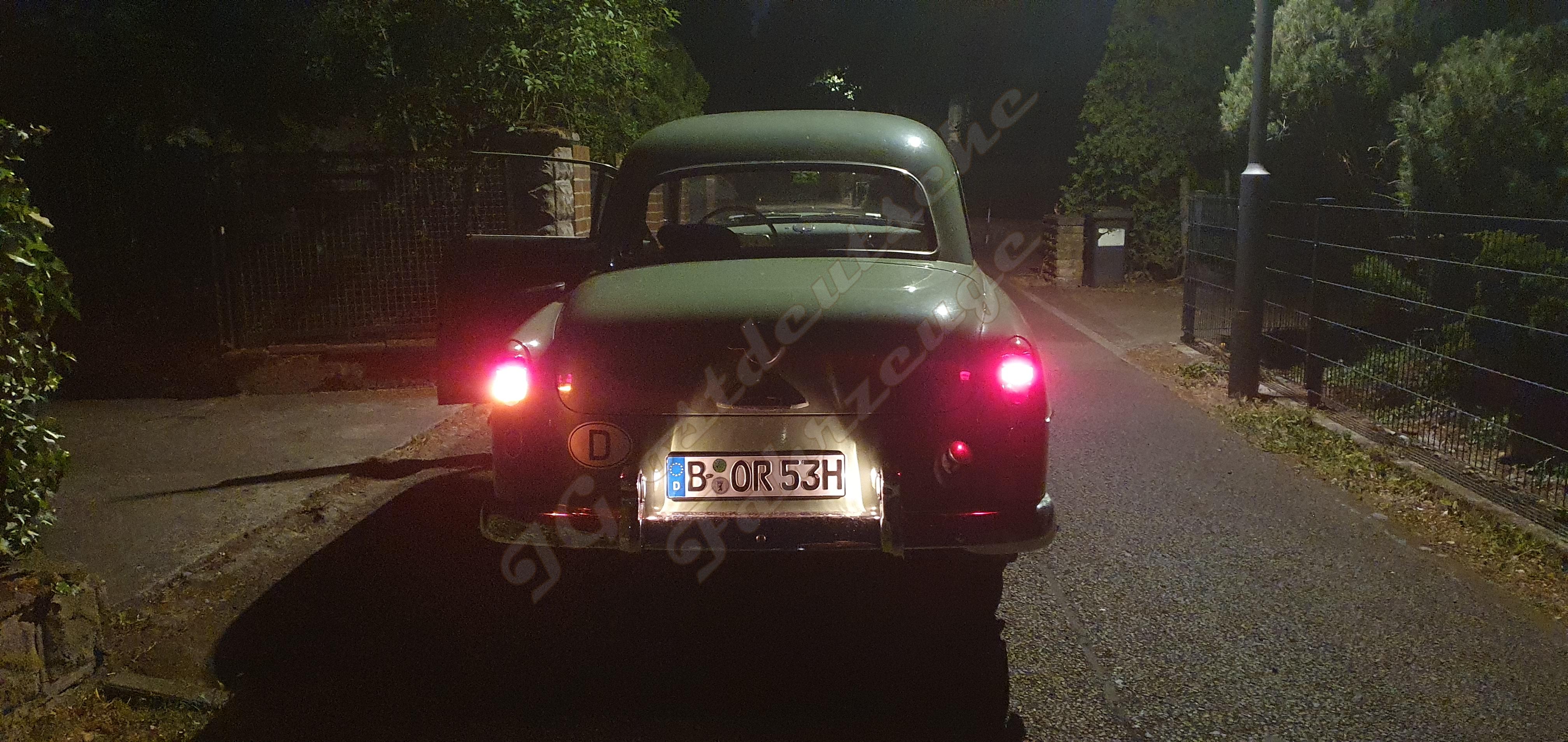

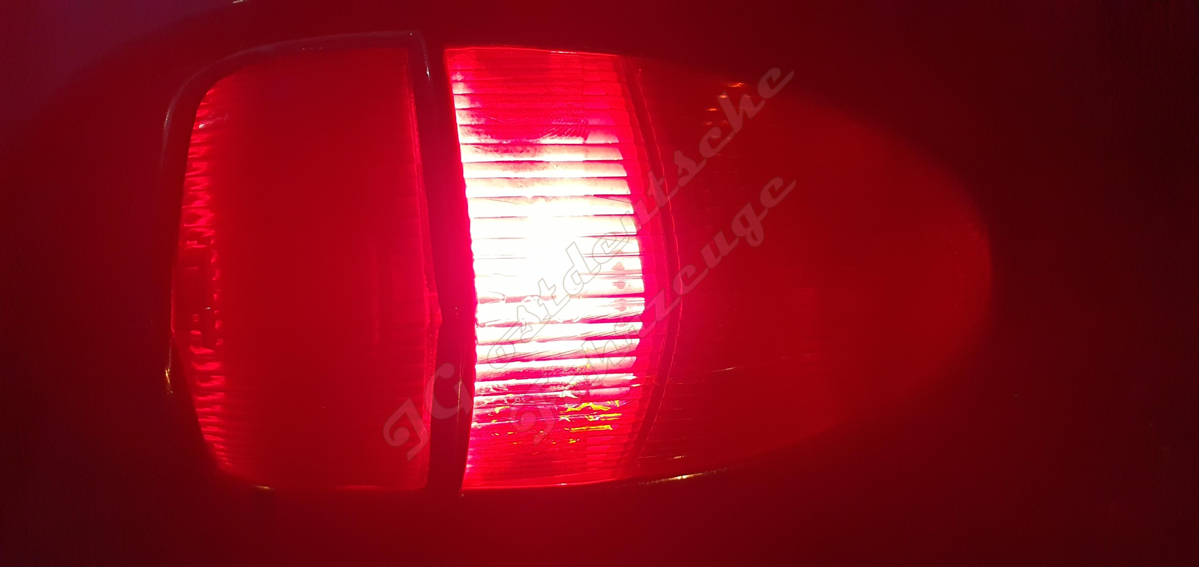

Mein Anhängerstecker (Hella) ist kaputt gegangen und diese unseeligen Nachbaurückleuchten habe ich endlich durch Originale ersetzt. Jetzt ist alles super! Es gab ein paar Radios geschenkt.
Es gab Gastgeschenke. Ein Hanomag ist mir in Berlin entgegen gekommen. Der Nachbaudeckel vom Kühlwasserausgleichsbehälter ist schon wieder kaputt. Jetzt ist ein Zonenteil drin.

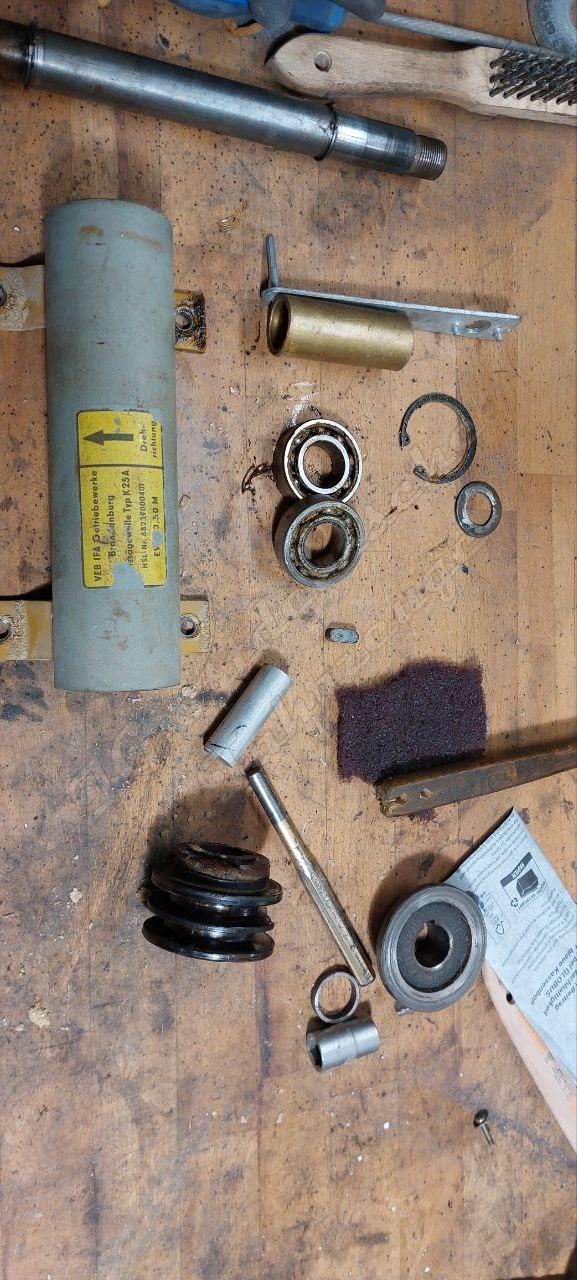

Ich habe meine Kreissäge die letzten zwei Jahre stark beansprucht. Mein Vater hat sie zu DDR Zeiten selbst gebaut und nun war sie kaputt. Die Lager im Motor haben 40 Jahre kein neues Fett gesehen und so kam es zum Lagerschaden....
Die Riemenscheibe der Welle war schon seit ewig defekt und mit dem Aufziehen neuer Keilriemen hat sie sich entgültig zerlegt.
Ein Glück habe ich bei Kleinanzeigen für nen Zwannie ein DDR Original in neu erstanden. Dort habe ich auch gleich neue Lager rein. Interessant: "Neue Welle" Lager aus Rumänien. Die alte Verbaute hatte Lager aus Polen.
Der Motor ist ein Russe mit Lagerschaden. Elektrisch hat er keine Sorgen.

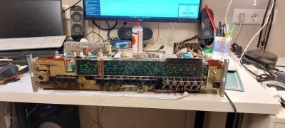

Dann ist mir ein Rema Toccata zugeflogen. Leider auf einem Kanal defekt, aber es scheint wirklich bloß das Balancepoti zu sein. Auf jeden Fall hat es schon auf einem Kanal einen Hammer kraftvollen Sound!

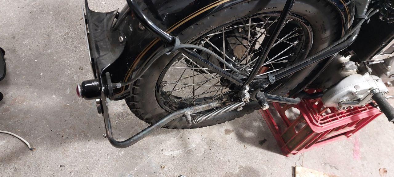

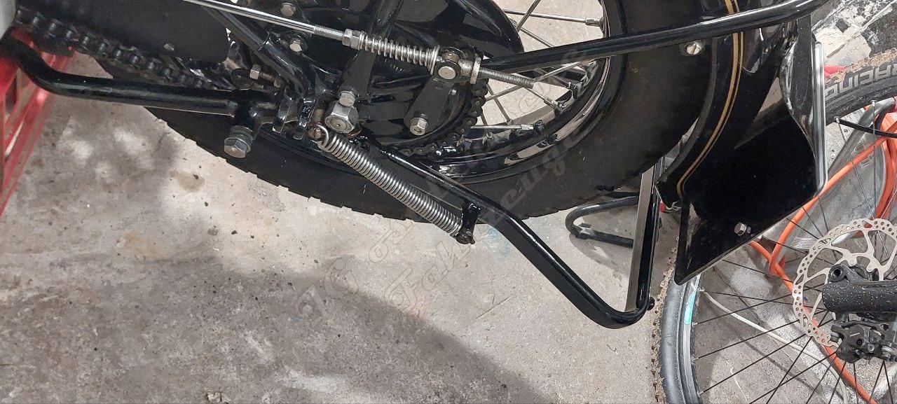

Dann habe ich meine Engländerin wieder Montiert. Neue Ventile, Kipphelbelführungen, Kickstartersegment und endlich den Ständer gebaut!

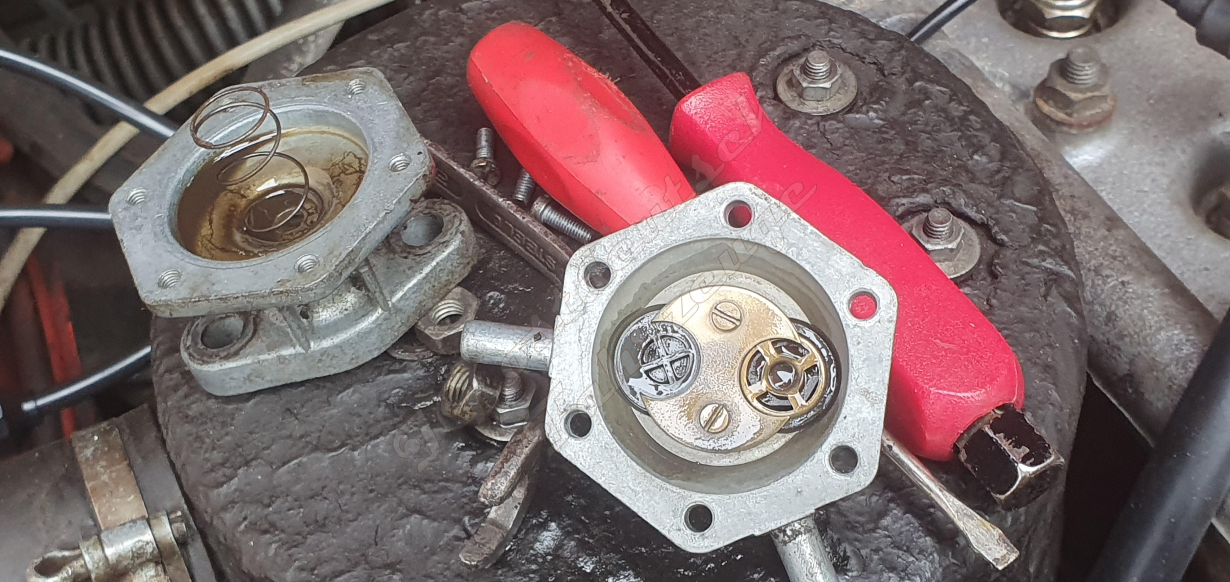

Heute ist die Krafstoffpumpenmembran undicht geworden, was zum Ausfall von Zylinder 3 wegen Überfettung führte. Sie hat etwas über 70.000km und 8 Jahre gehalten. Da sage msl jemand etwas gegen die Qualität. Sie war aus der DDR, ich habe sie persönlich montiert. Eigentlich hätte sie bri der 50.000er-Wartung erneuert werden müssen. Aber es war kein Problem sie zu ersetzen.

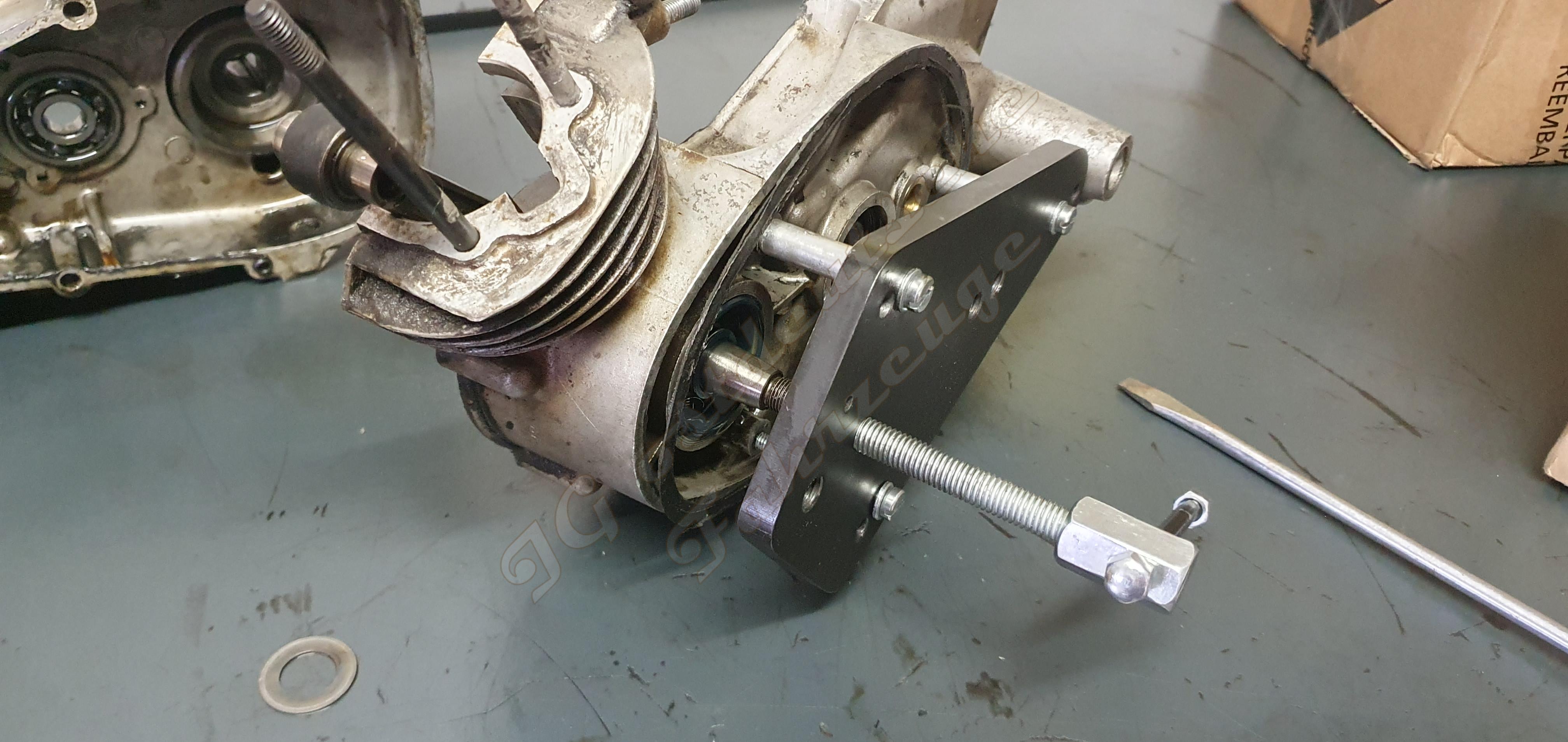

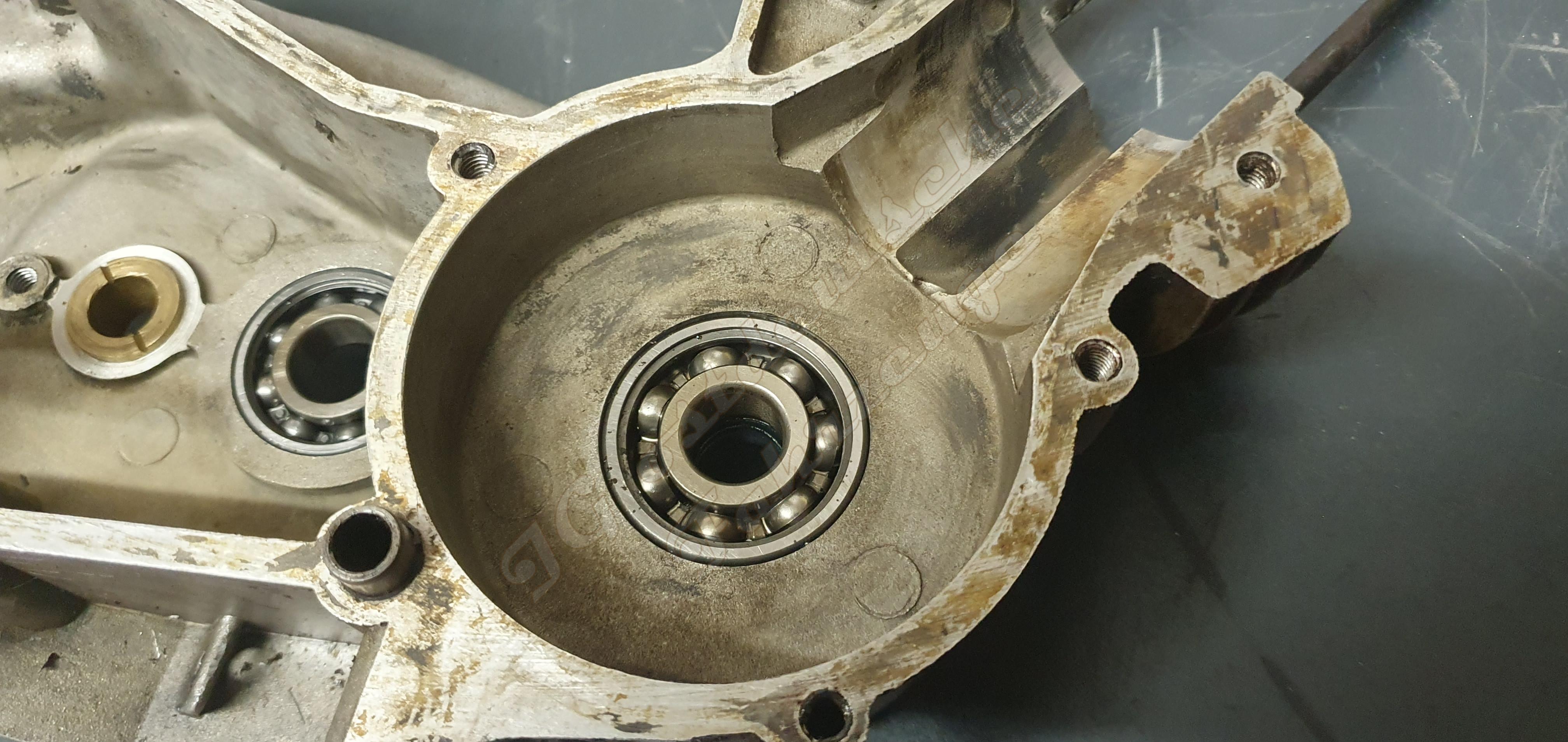

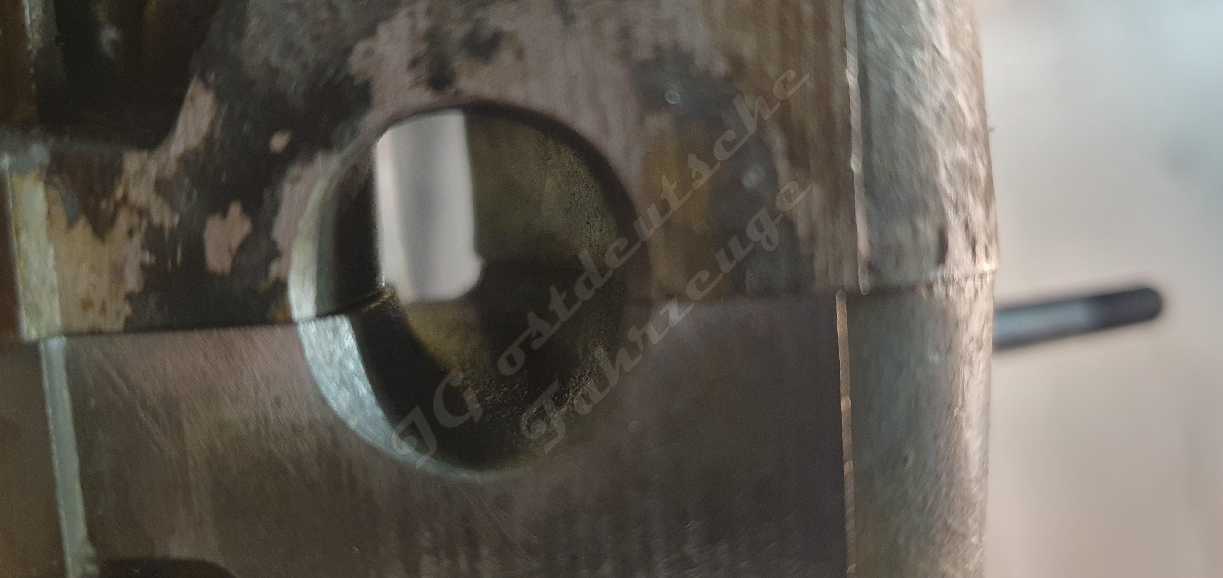

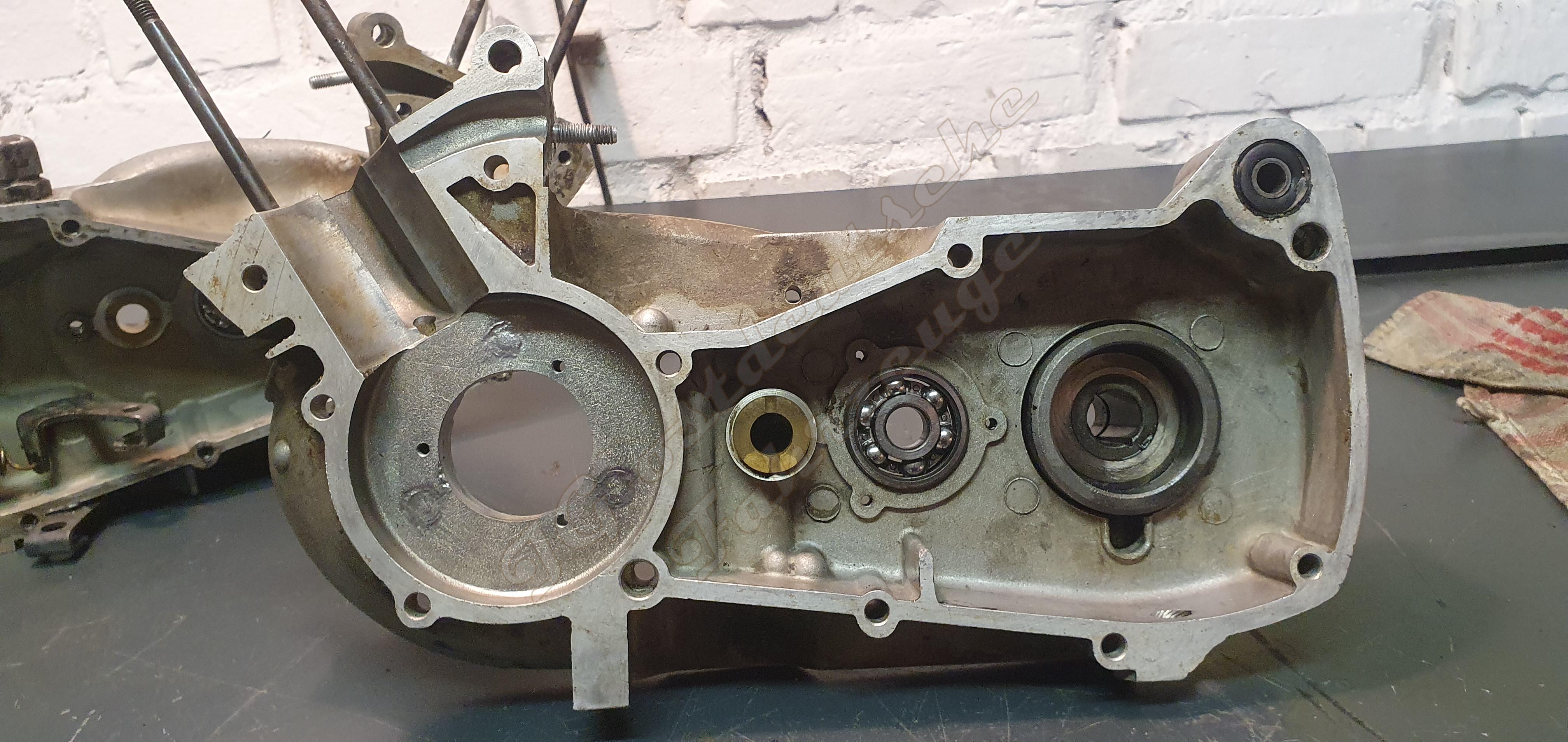

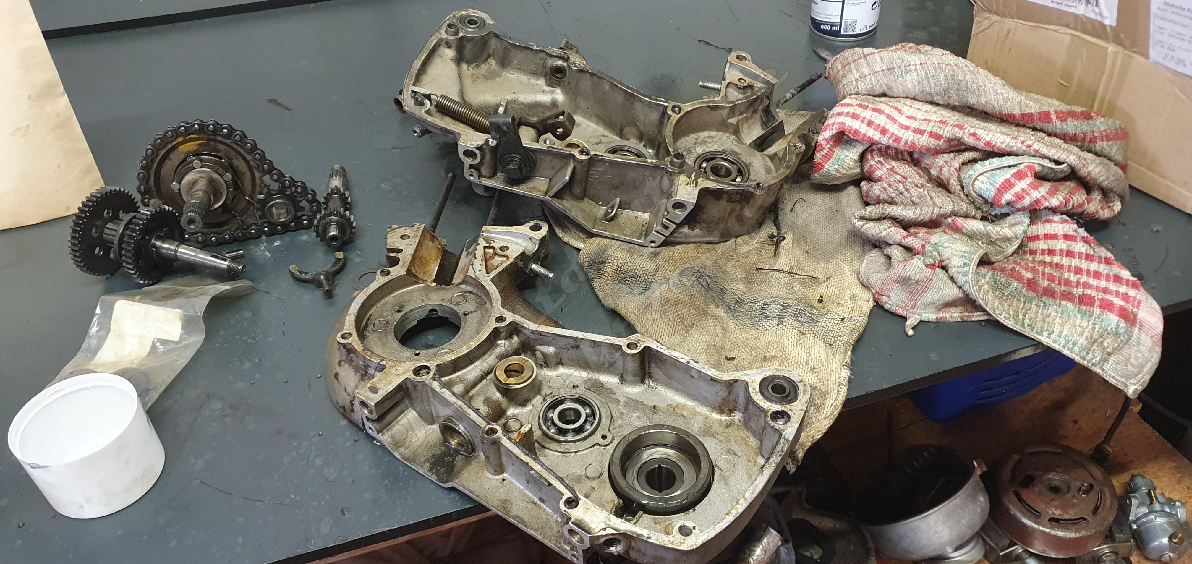

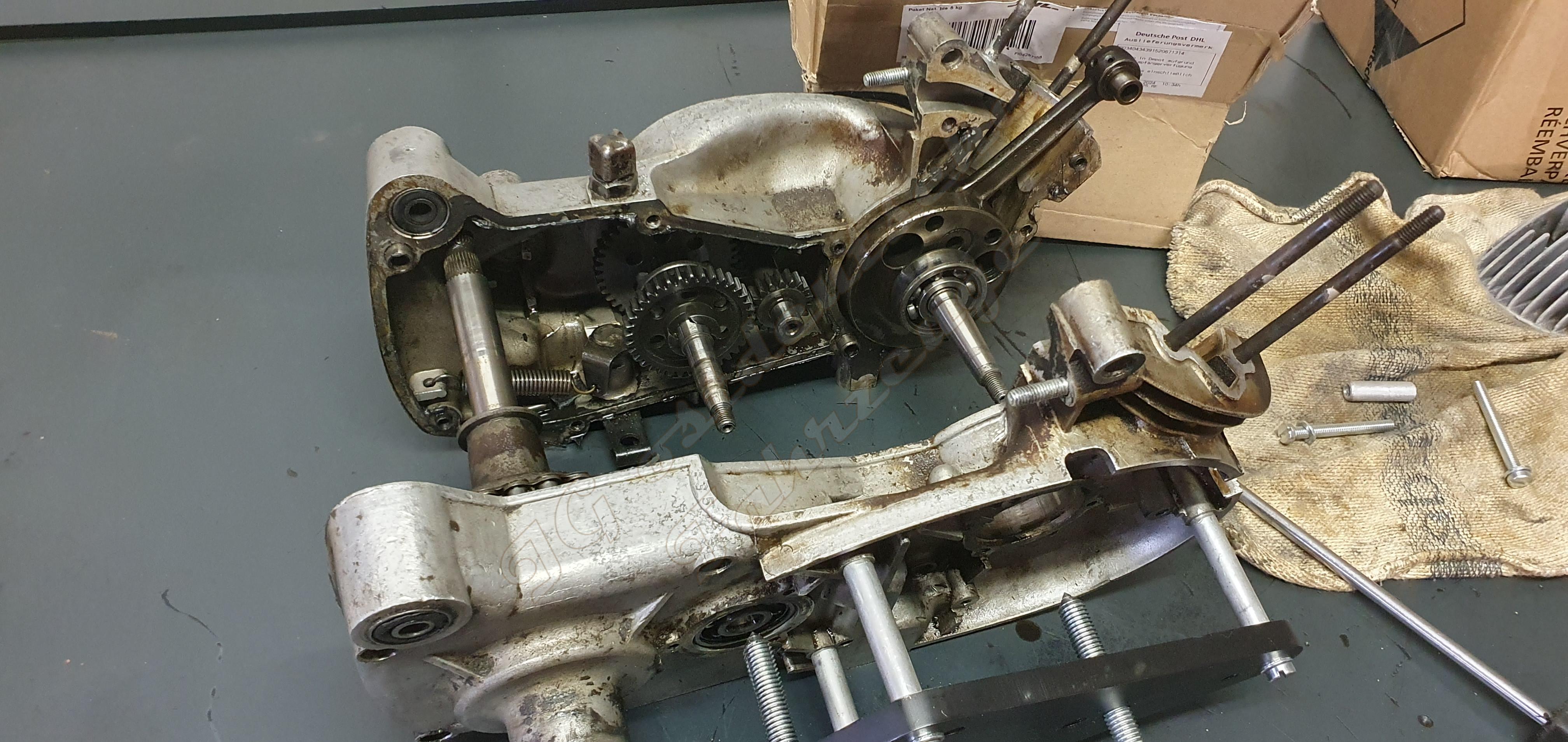

Echt jetzt? Heute ging es ein bisschen weiter. Leider sitzen die Gehäusehälften sehr stramm.
Ich bekomme morgen einen Abzieher und Wellenausdrücker.

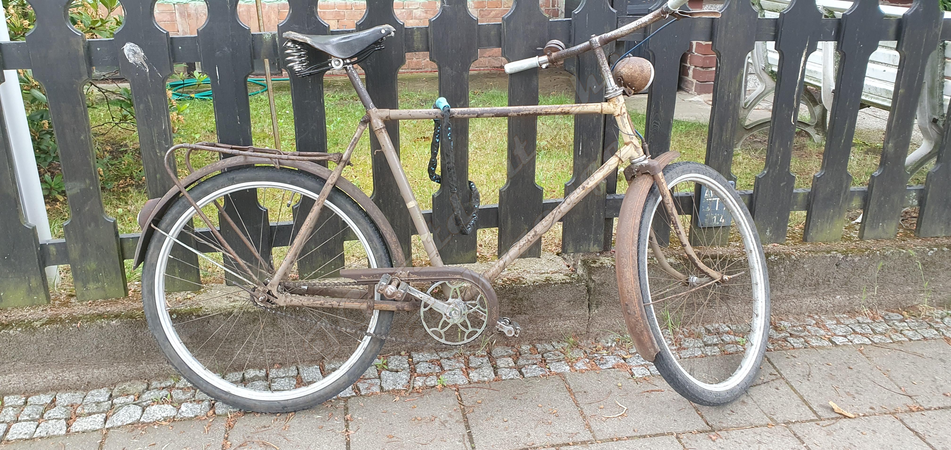

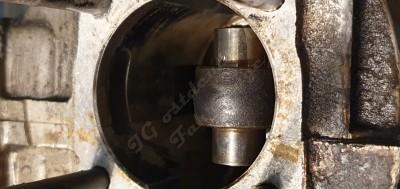

Heute habe ich dann mal etwas weiter gefummelt. Diesmal mit sehr empfehlenswertem Werkzeug zum trennen der Gehäusehälften und zum ausdrücken der Kurbelwelle.
Die Fahrradfunktion liegt bereit.

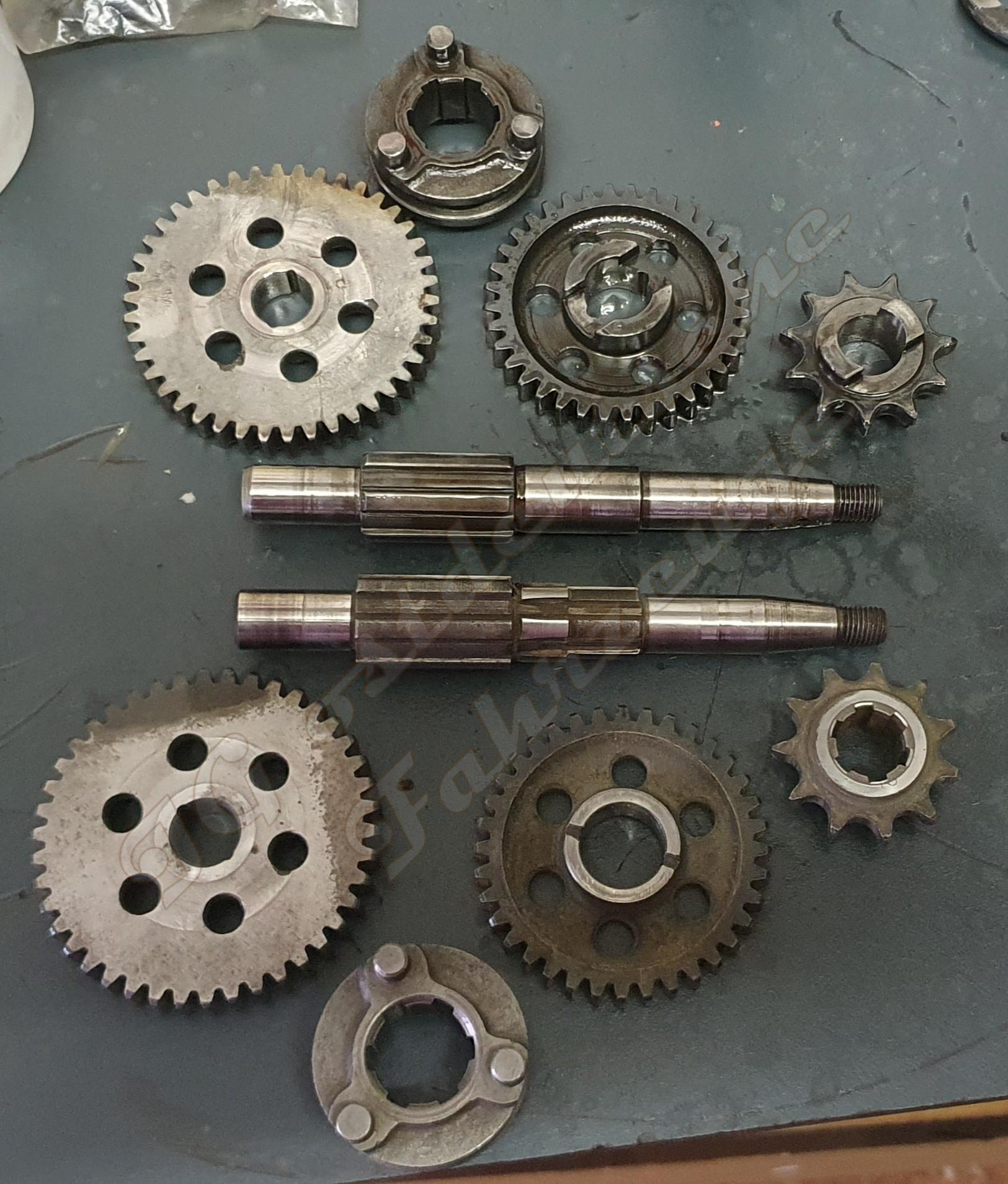

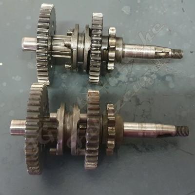

oben SR2<br />unten: SR1
oben SR2
unten: SR1
Wer erkennt die Unterschiede? Es sind 3 Bauteile, die es betrifft.

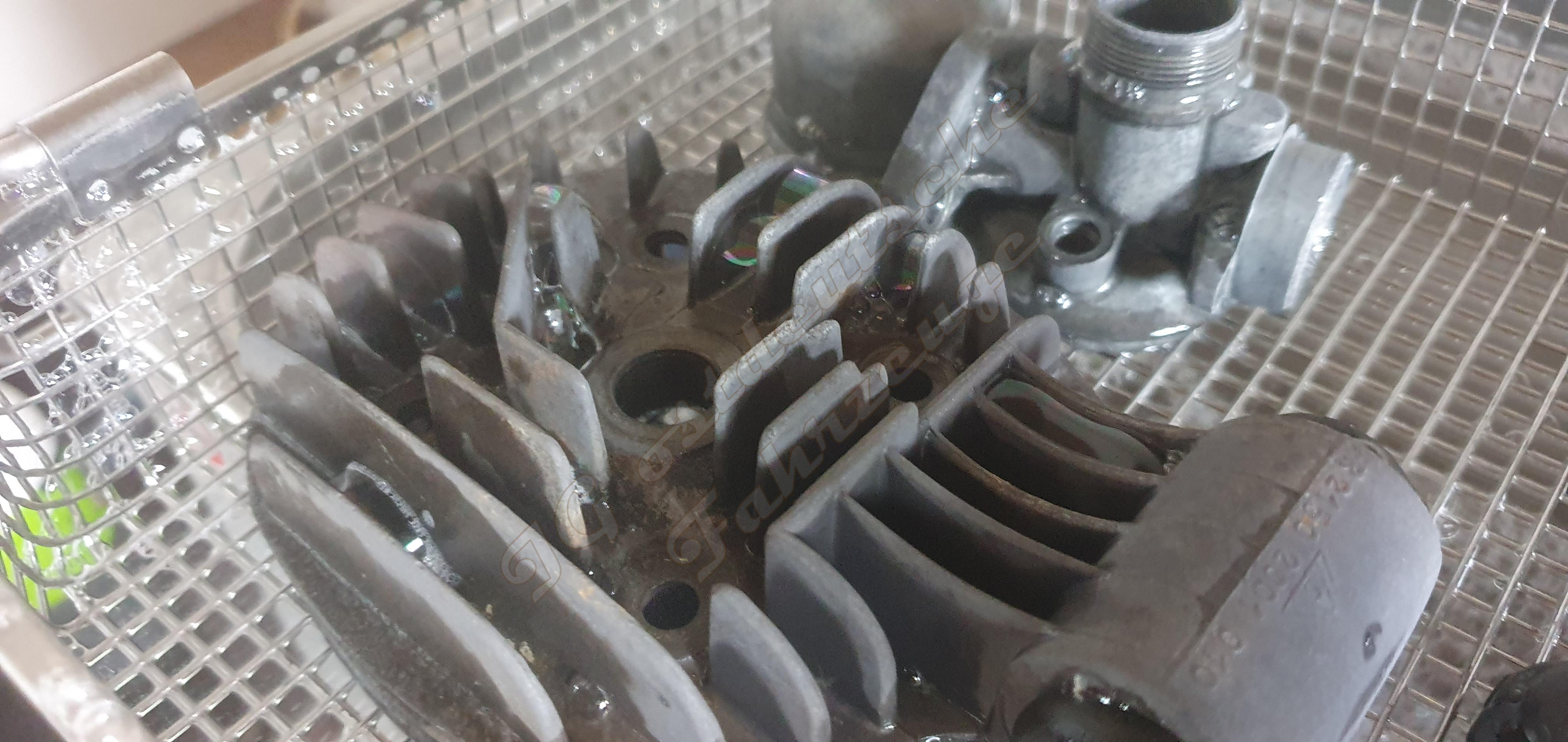

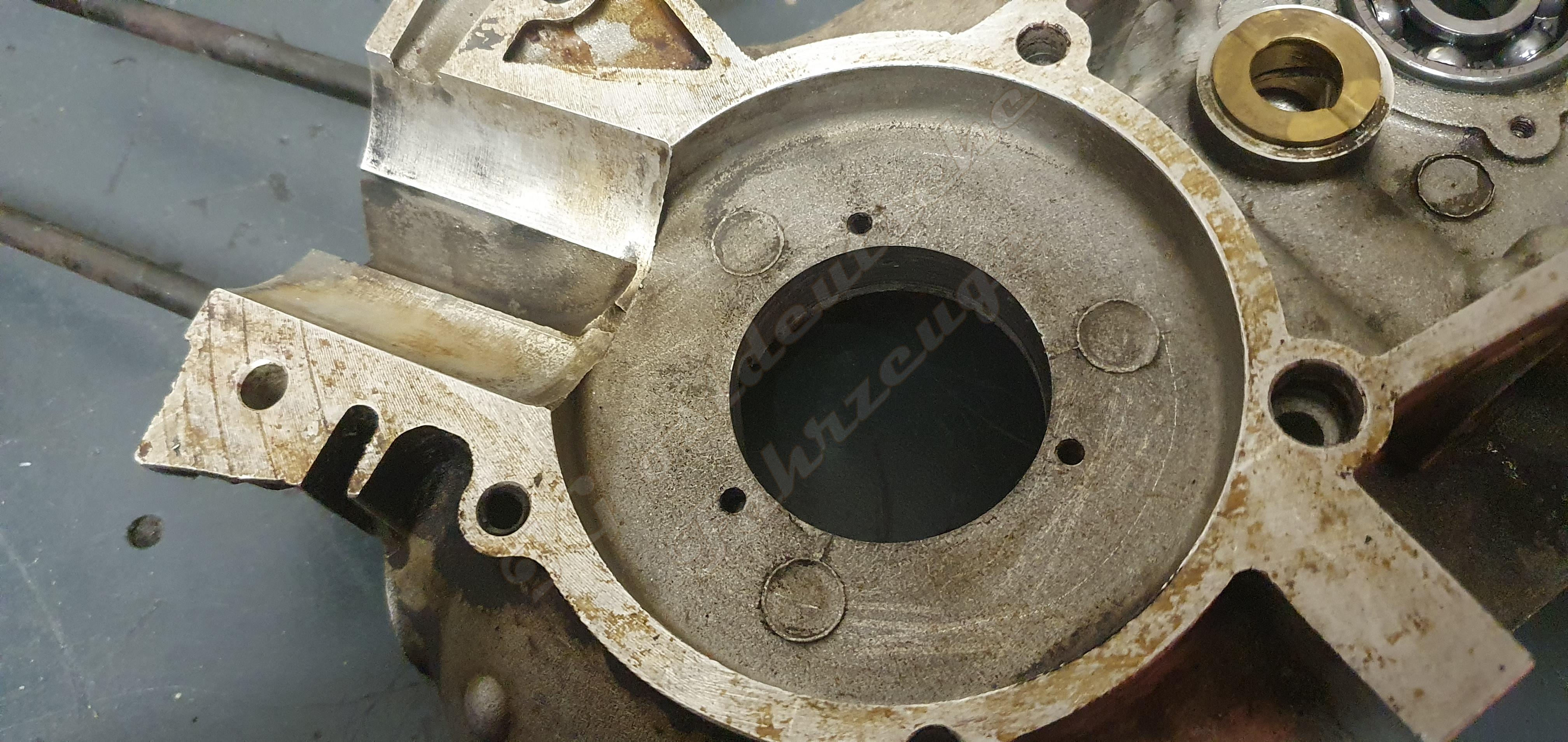

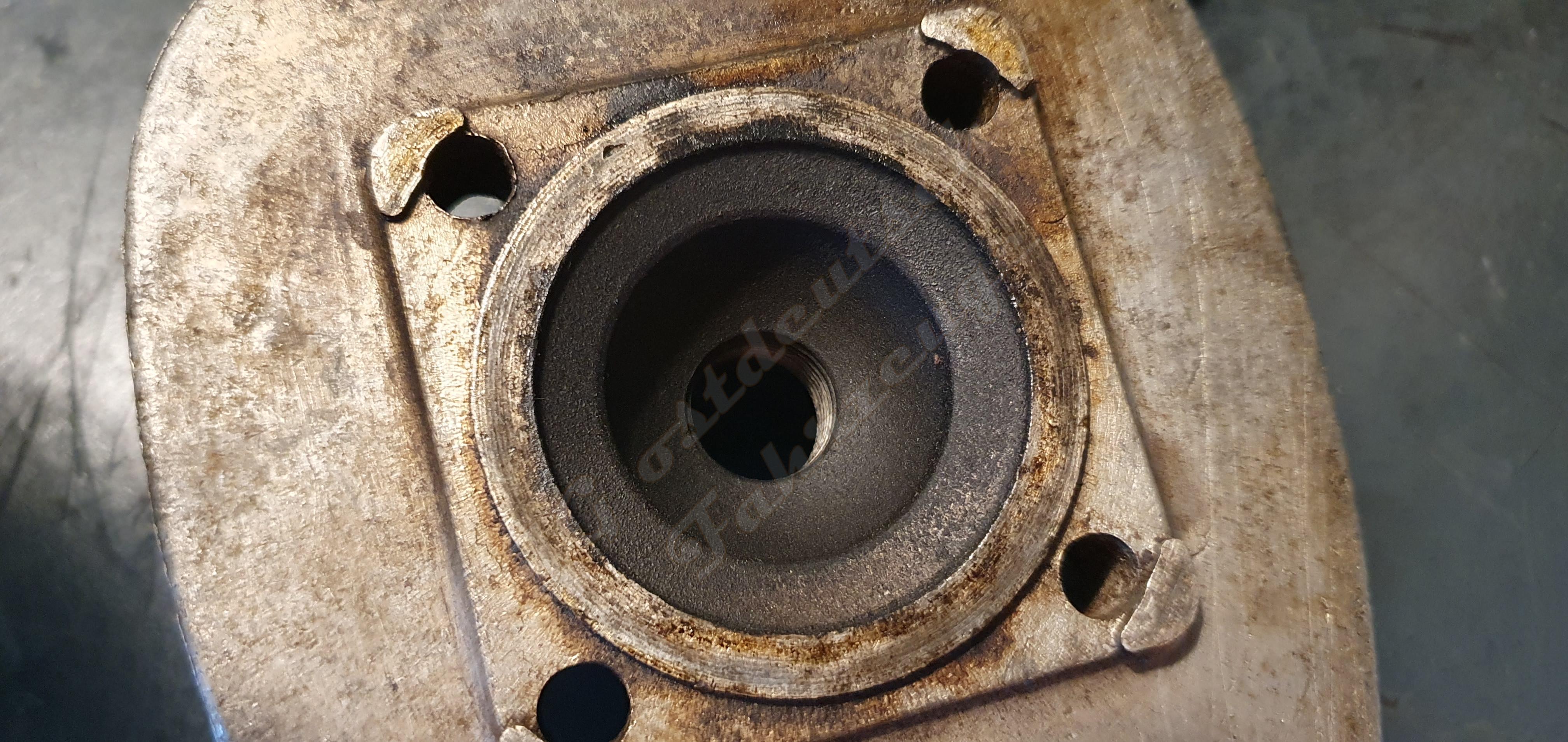

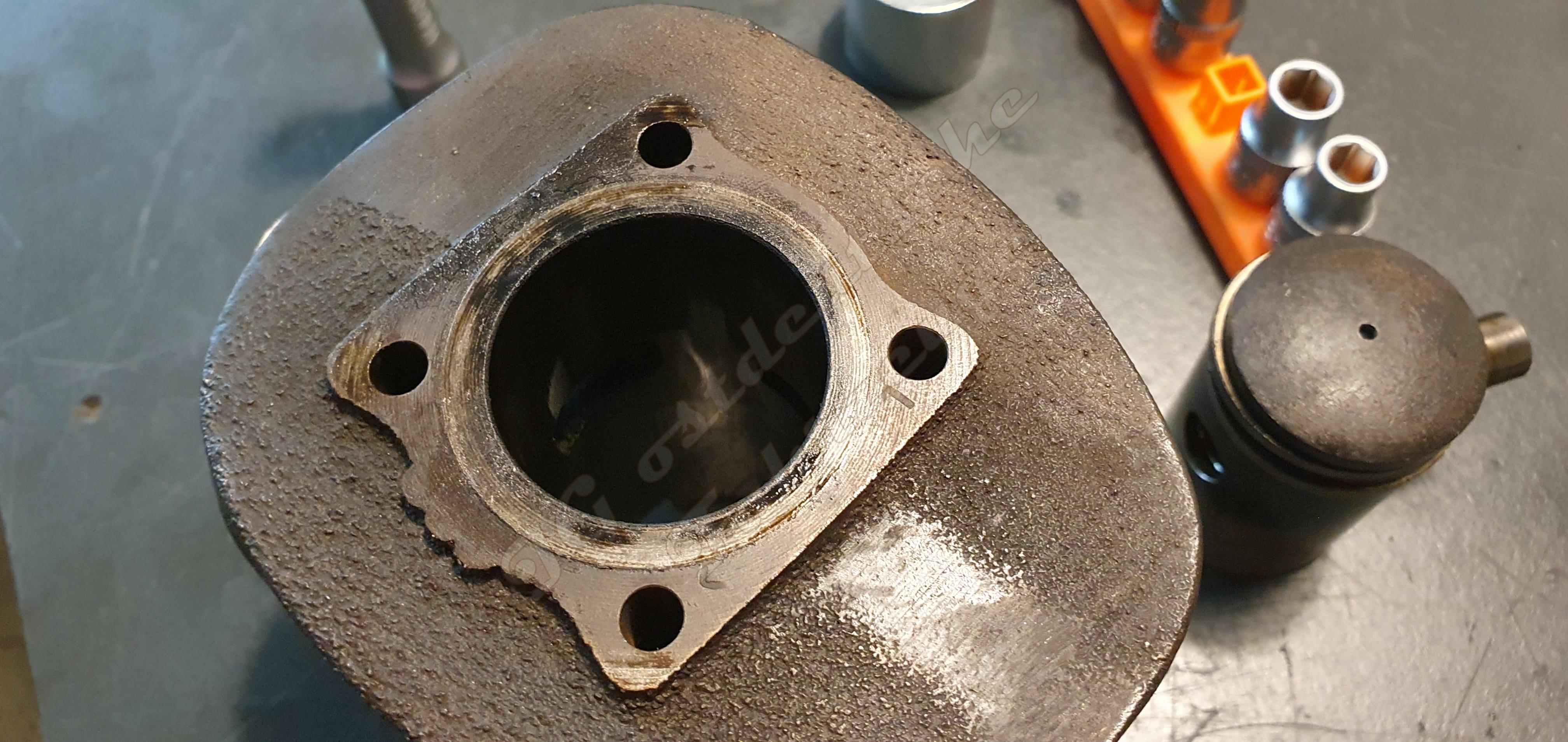

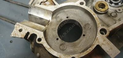

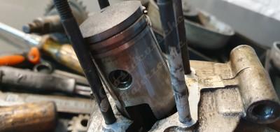

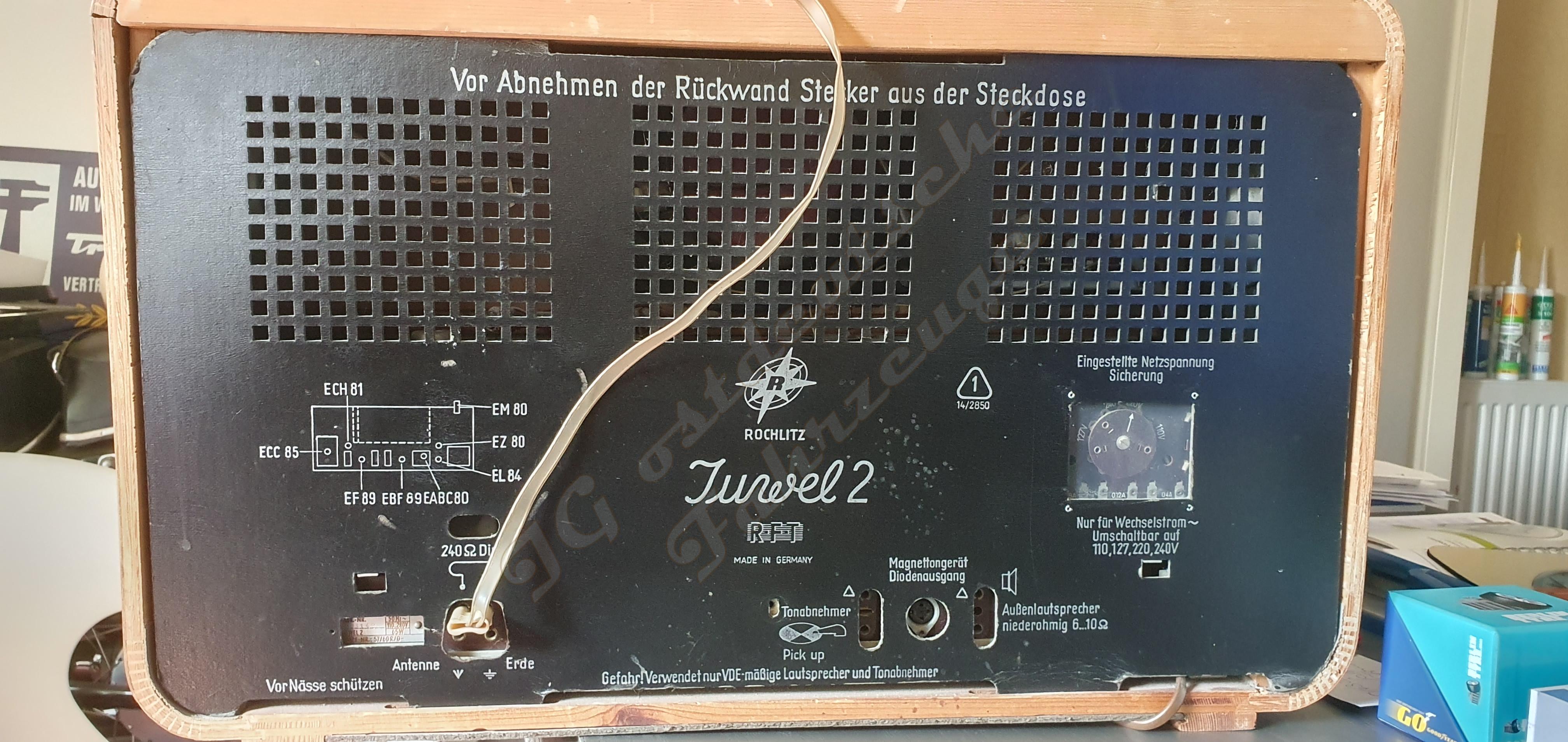

Gestern habe ich einen SR1-Block optimiert und an den Zylinder angepasst. Die neuen Gummidichtungen für die Schaltwelle bringen leider nichts, da sie zu flach sind und keine Vorspannung haben. Ich habe einfach eine alte und auf etwa 1mm plattgedrückte Zündkerzendichtung zwischen gelegt. Nebenbei habe ich mit Radios gespielt.

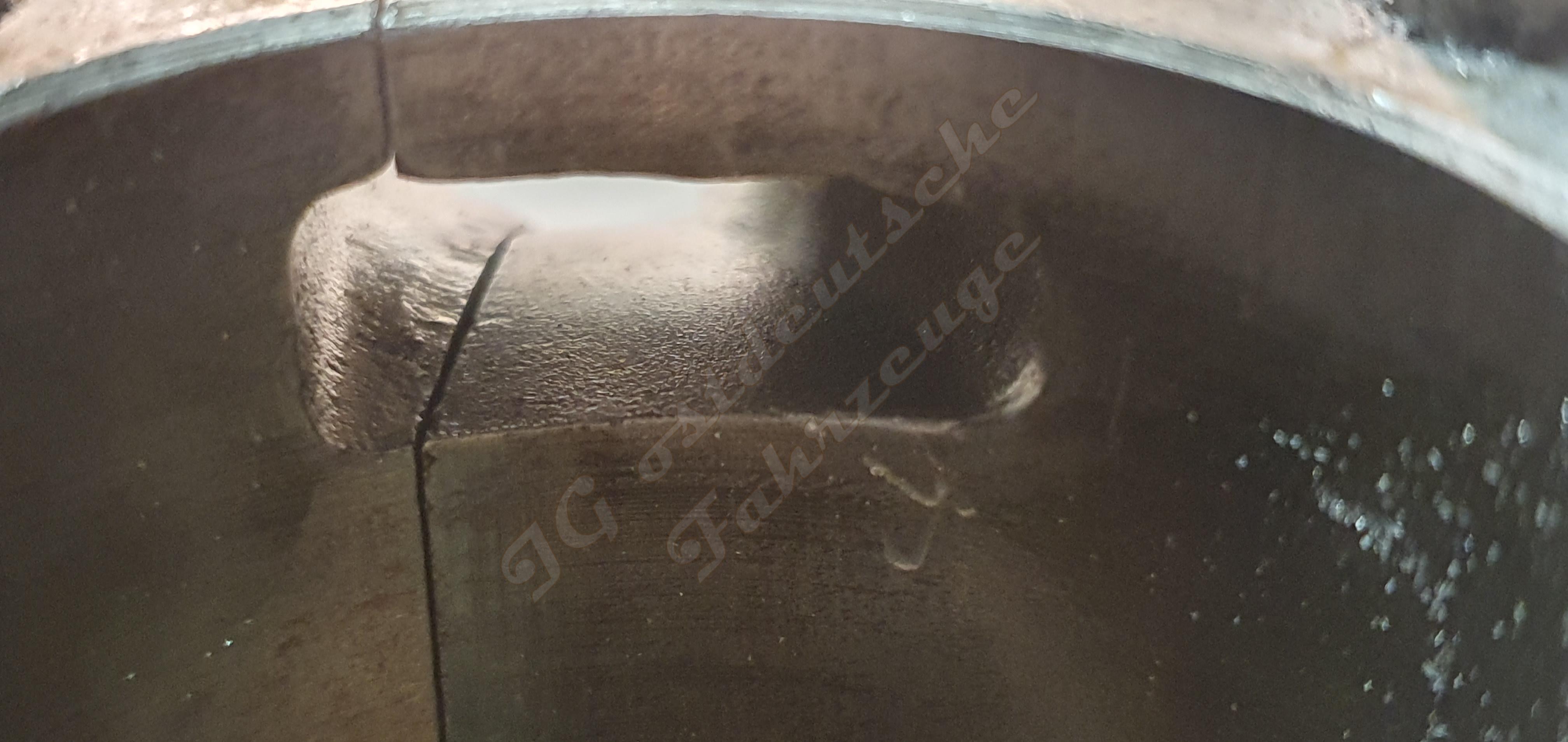

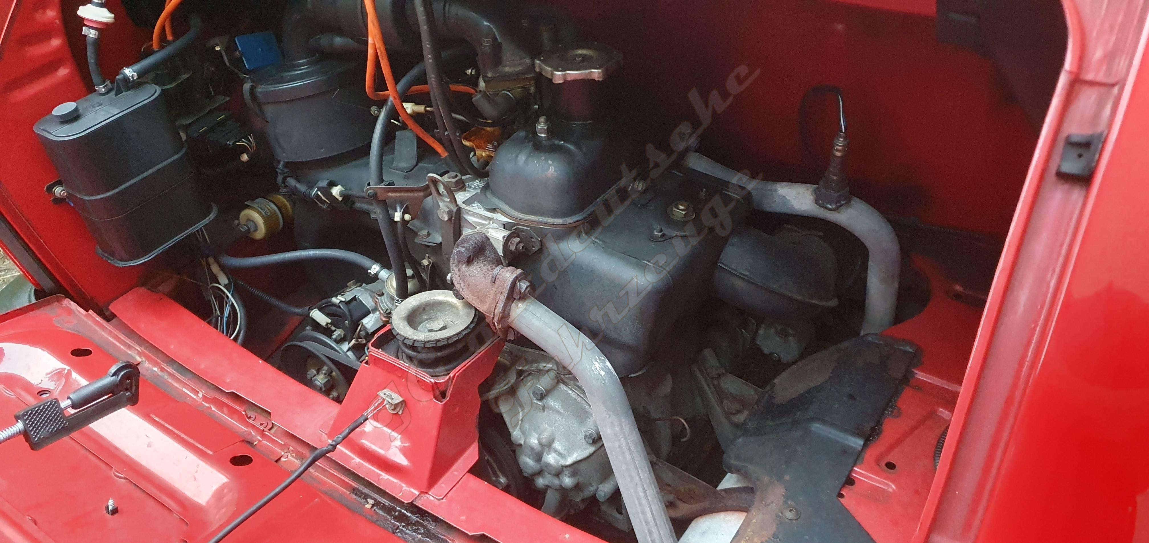

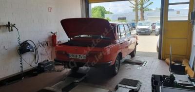

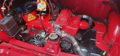

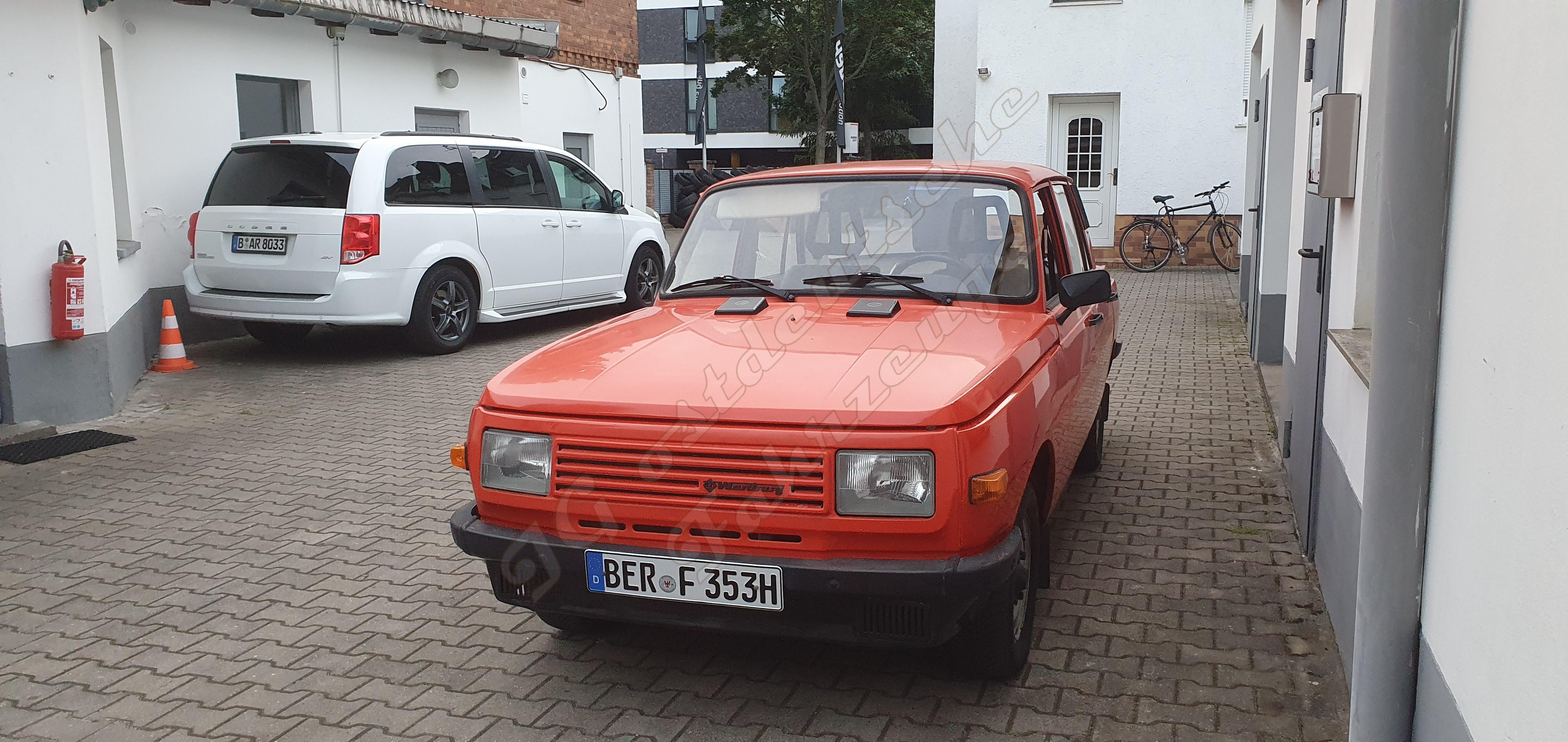

Tja, vorgestern ging leider der Wartburgmotor fest.
Aber heute ist wieder ein funktionstüchtige Motor mit neuer Vollwangrnwelle und neuen Kolben im Grundmaß drin.
Einer war leider 1/100 mm kleiner. Das hört man.
Er läuft sehr weich und leise.
Ohje, Sweni. Das tut mir leid.
Zum Glück war es ja nur ein kurzer "Boxenstopp".
Ich wünsche allzeit gute Fahrt.

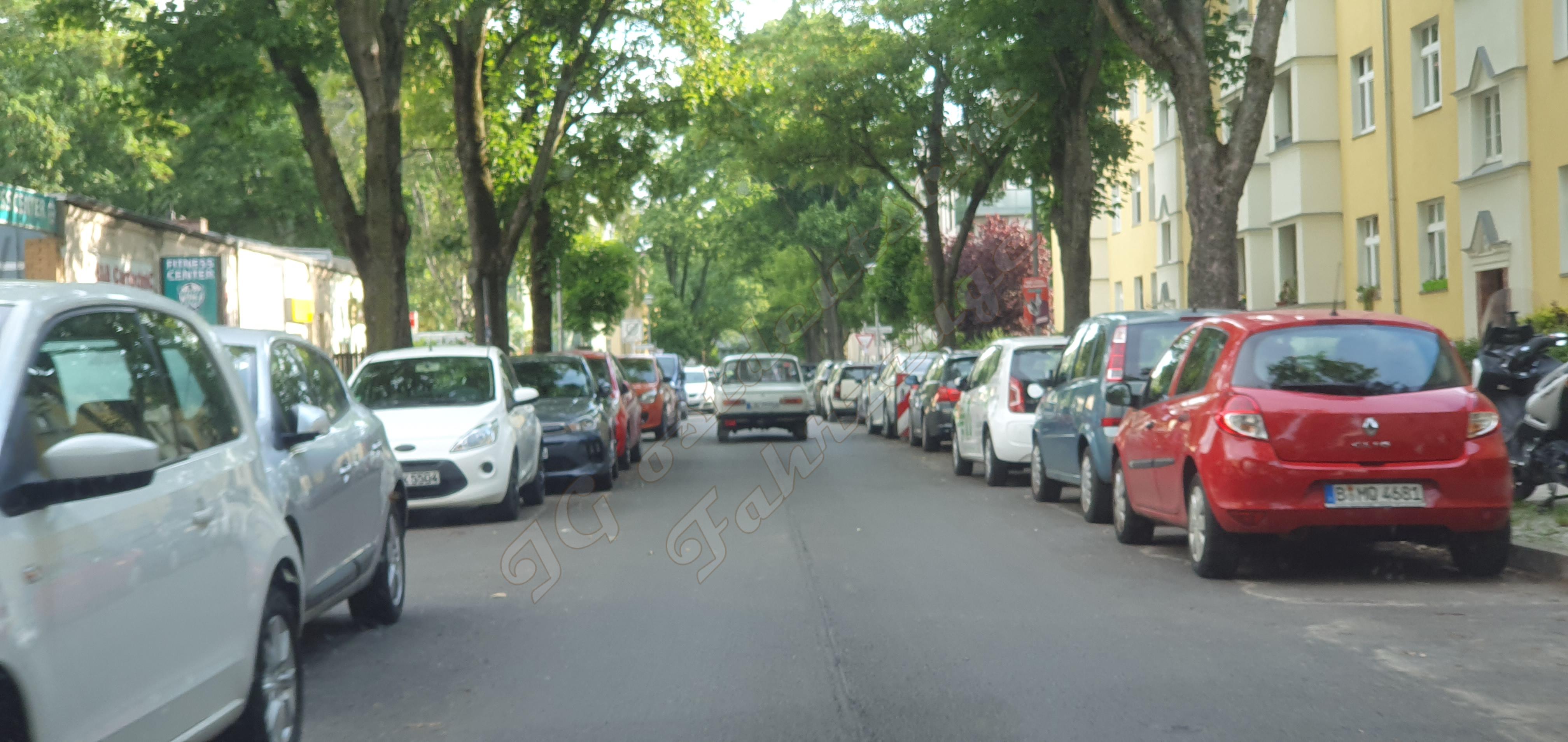

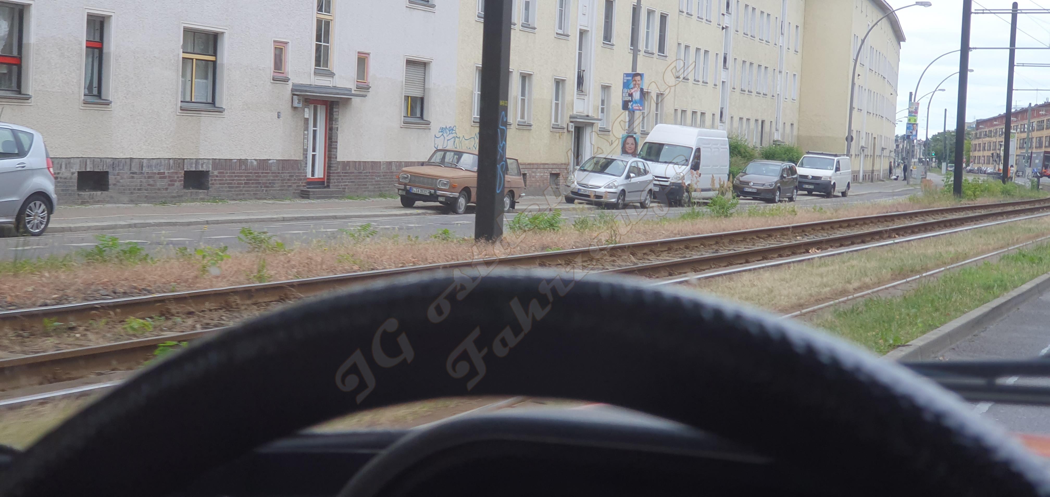

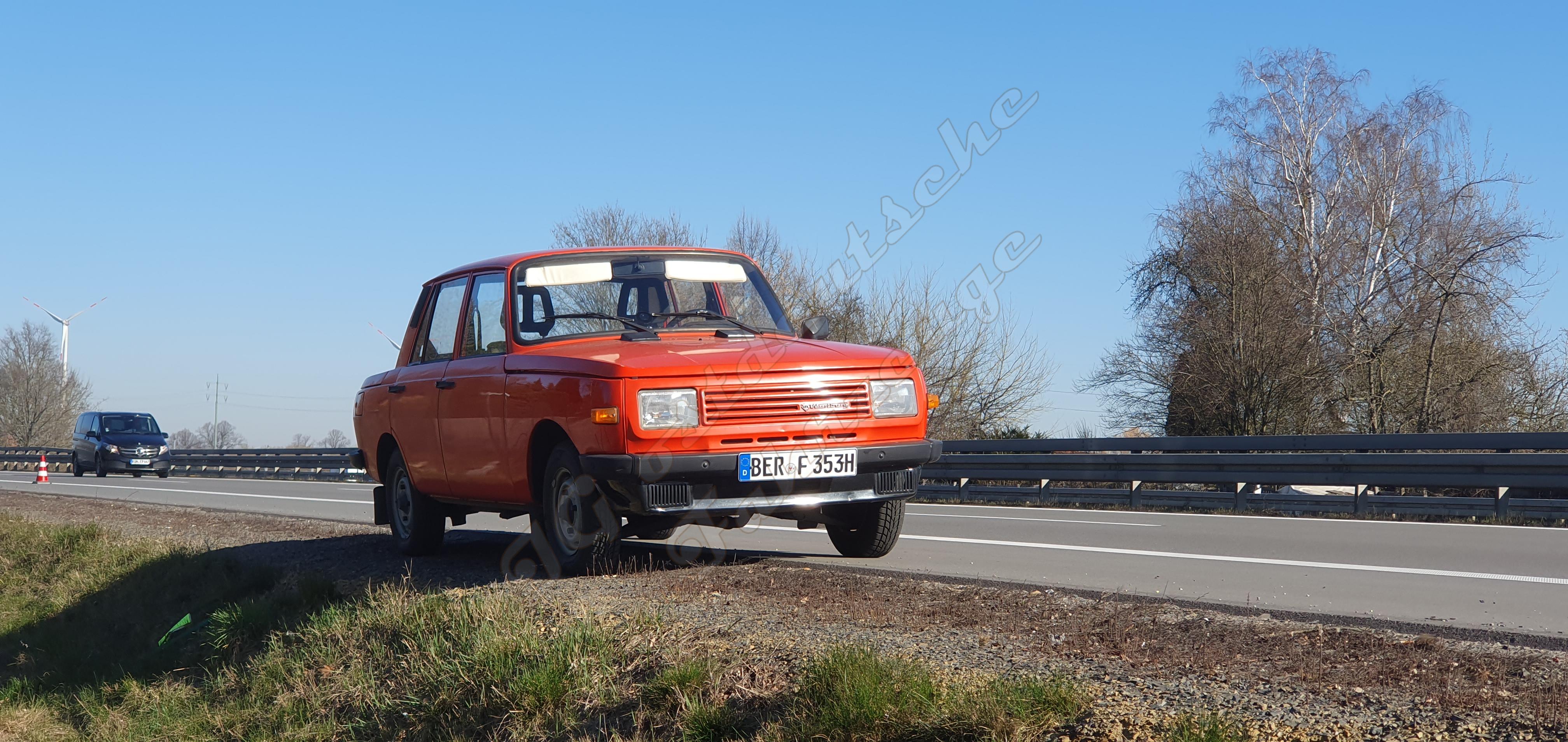

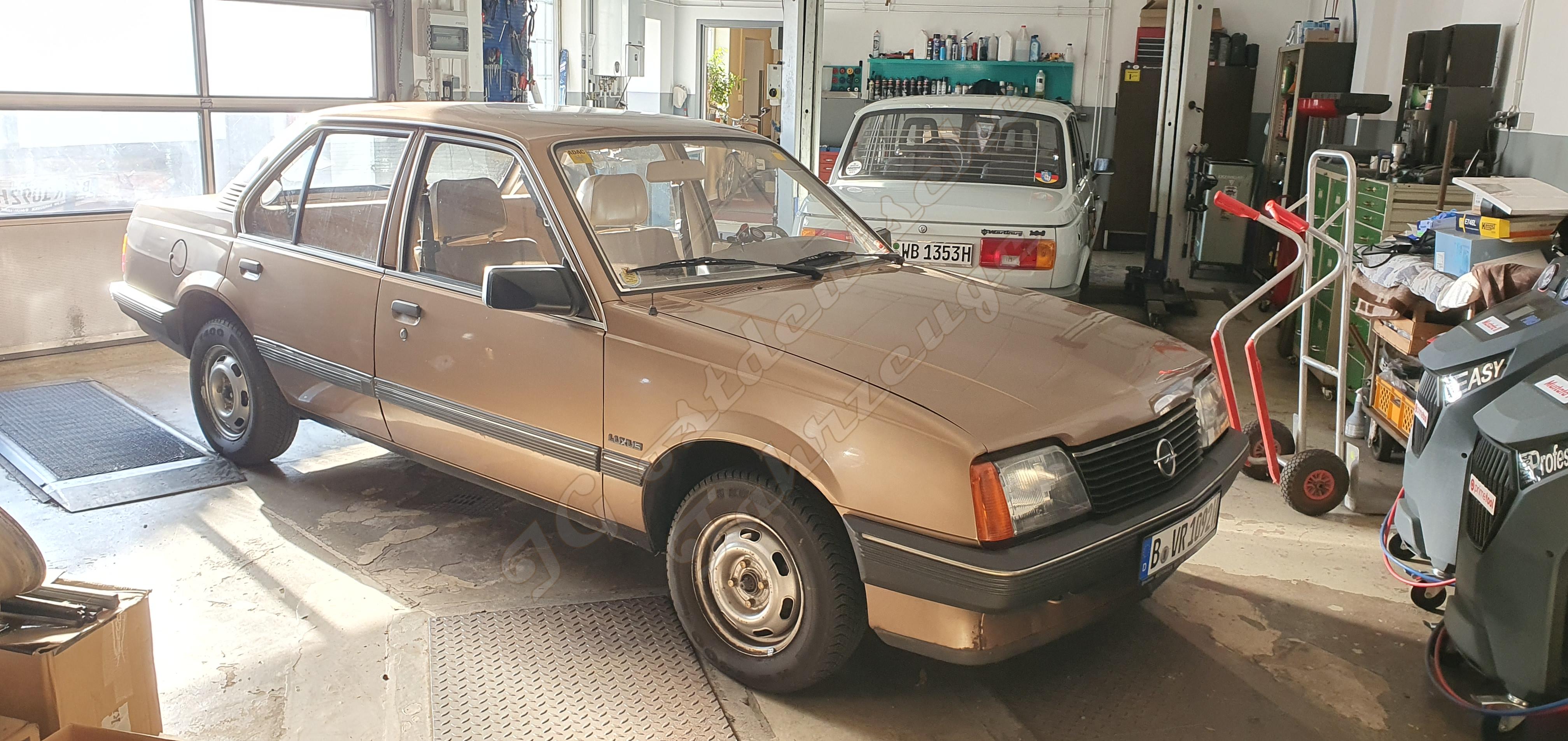

Was sieht man auf Bild 1 (außer das der Xsarsa auf der linken Spur ein französisches Kennzeichen hat?) :-m
Man sieht, dass der 353 da noch fuhr.
Genau diese Antwort wollte ich auch geben. :-D
