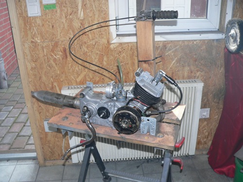

Der Motor von Alex seinem Spatz lebt auch wieder.
Spang nach dem Wiederaufbau nach einer 1/4 Umdrehung an und hört sich selbst mit meinem alten Testauspuff sehr gut an.
Jetzt noch Feinabstimmung an der Zündung und den Vergaser einstellen... dann kann er wieder eingebaut werden.
Gasannahme und Leerlauf sind auch sehr schön.
Ich kann Ihn leider nicht unter last testen.... muss auch noch erst eingefahren werden.
Bin gespannt wie das Fahrzeug aussieht wenn es fertig ist.

Re: Neuaufbau Simson SR4-1 Pedalspatz 64er
Hallo Matze!
Kannst Du von dieser Motoreinspanngeschichte bitte mal paar Lichtbilder reinsetzen? Gruß,
Thorsten
[Sieht super aus der Prüfstand... ich hab immer nen Holzklotz und nen Spanngurt genommen. Dein Konstruktion erscheint schon wesentlich besser....
Weiter so. Los Thorsten Hosen runter, wir wollen alle Spezial Werkzeuge sehen.
