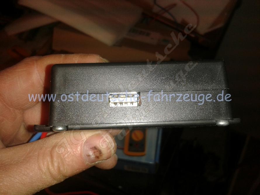

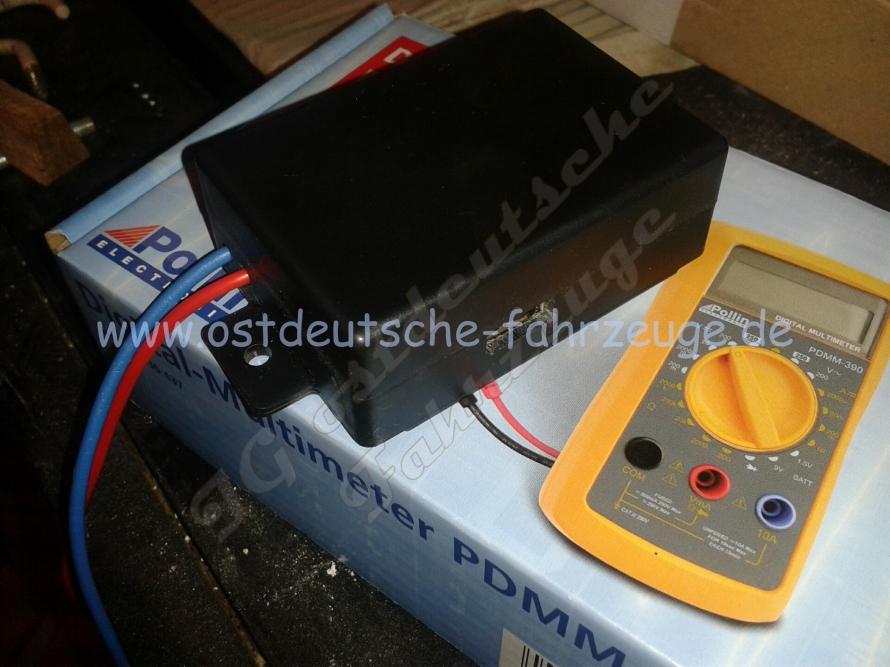

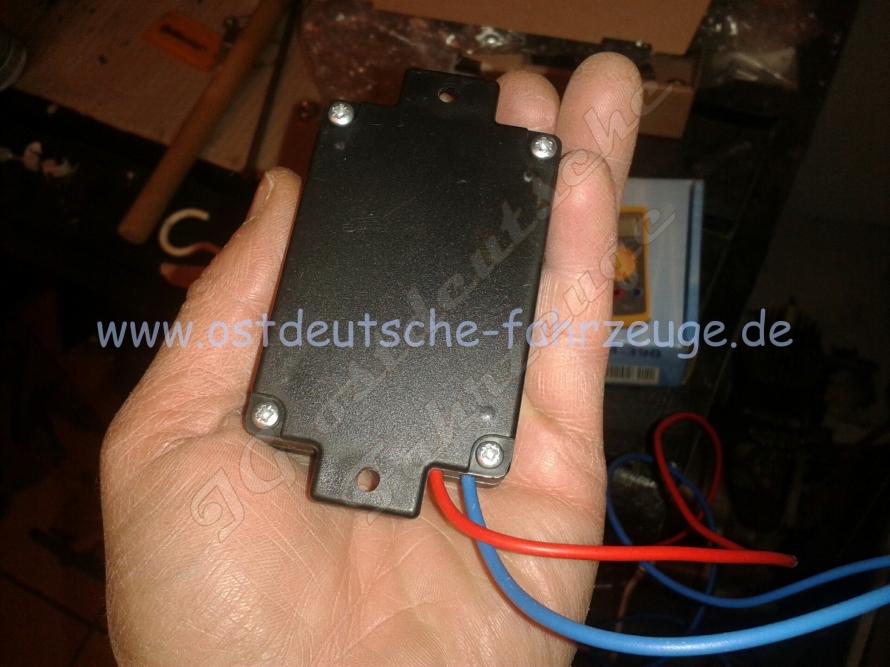

So, der BETA Test ist abgeschlossen. Das ganze ist schön in einem kleine Gehäuse verpackt.
Spannungseingang Gleich und Wechselspannung von 5-36 V .

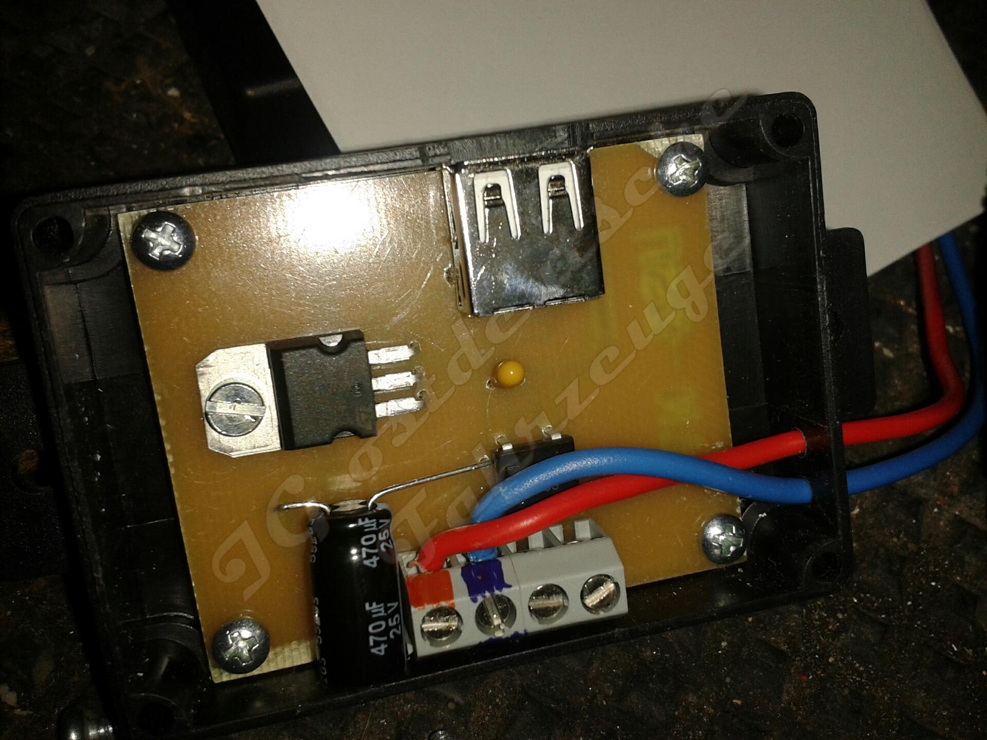

Hier nun mal das Ladegerät geöffnet....
Blau ist Masse und Rot ist Plus ( Klemme 30 ) ....
Beim Anschluss bei Spatz / Essi / KR 50 etc. ( Ohne Batterie direkt an die Lichtspule ) die anderen beiden Klemmen verwenden.
Da es sich da um Wechselspannung handelt ist es da egal wie rum geklemmt wird.
Bei Batterie Betrieb ist zwingend auf die Polarität zu achten.

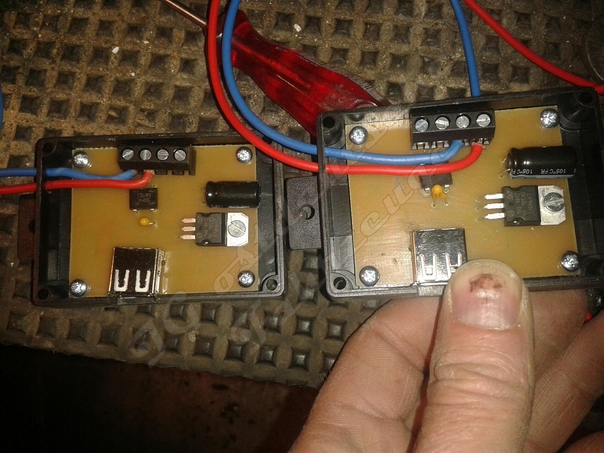

Hier noch ein kleiner Nachtrag. In der finalen Version vom Ladegerät ist ein kleiner Anschlussplan eingeklebt.
Hier noch einmal die Vergleiche... links Wechselspannung, rechts Gleichspannung ( dabei bitte auf die Polarität achten ) denn Plus auf Masse das knallt klasse...
