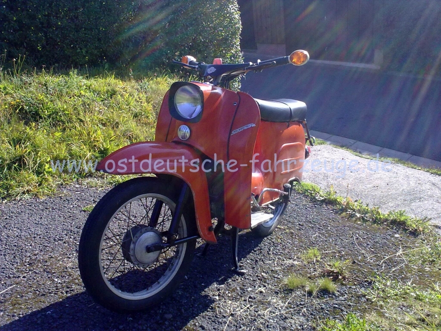

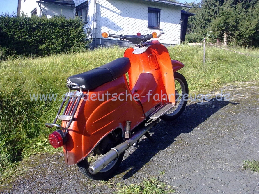

Das Ibiza-Rote Geschoss...
Ringsum lädiert, aber nur 5tausendnochewas Kilometer

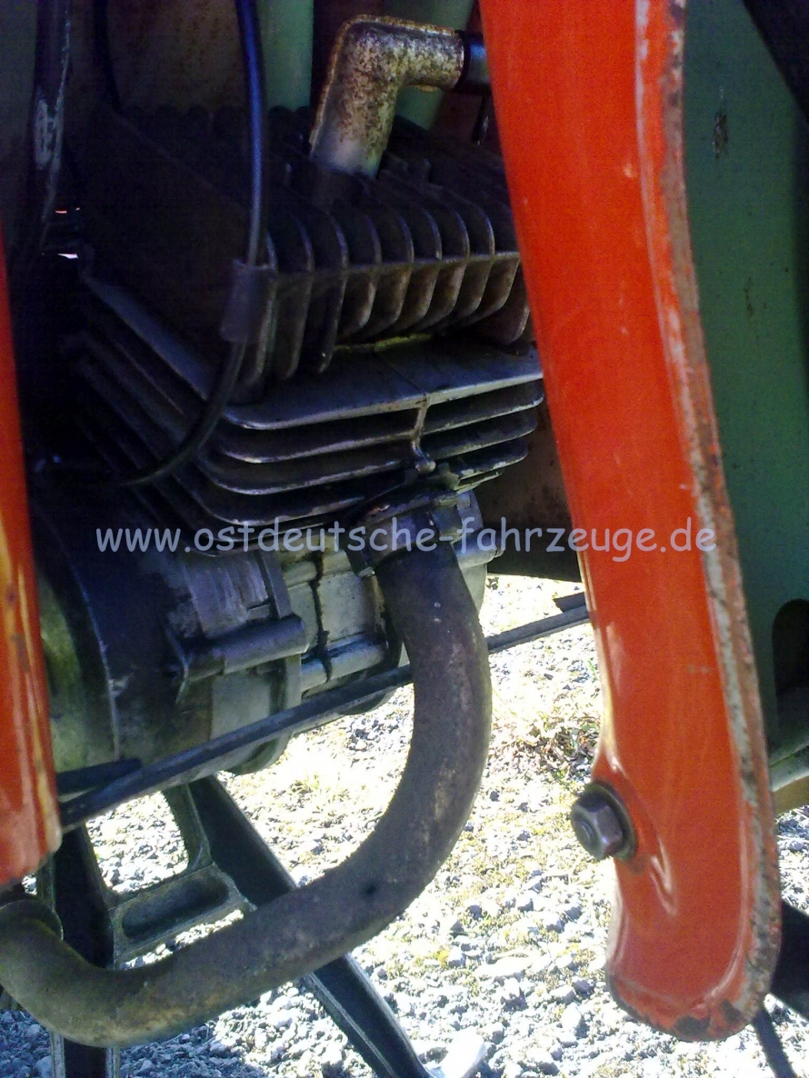

"Tuningkrümmer".  Beim Fahren hatte ich ne Schlauchschelle drum, da das Loch ein echt penetrantes Geräusch erzeugt
