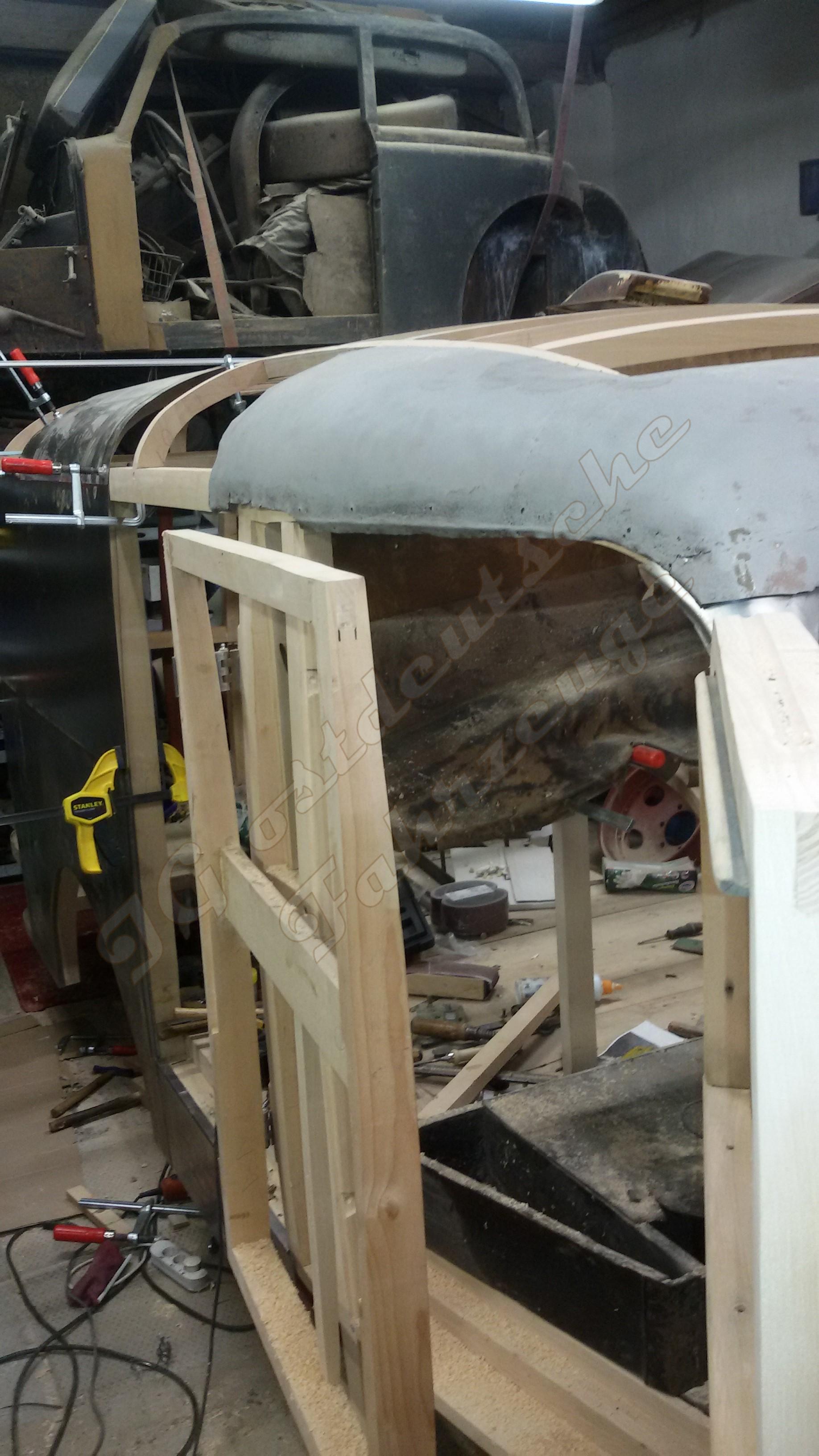

Leider ist die Arbeit der letzten zwei Jahre vom Holzwurm zunichte gemacht wurden.

alles Blech

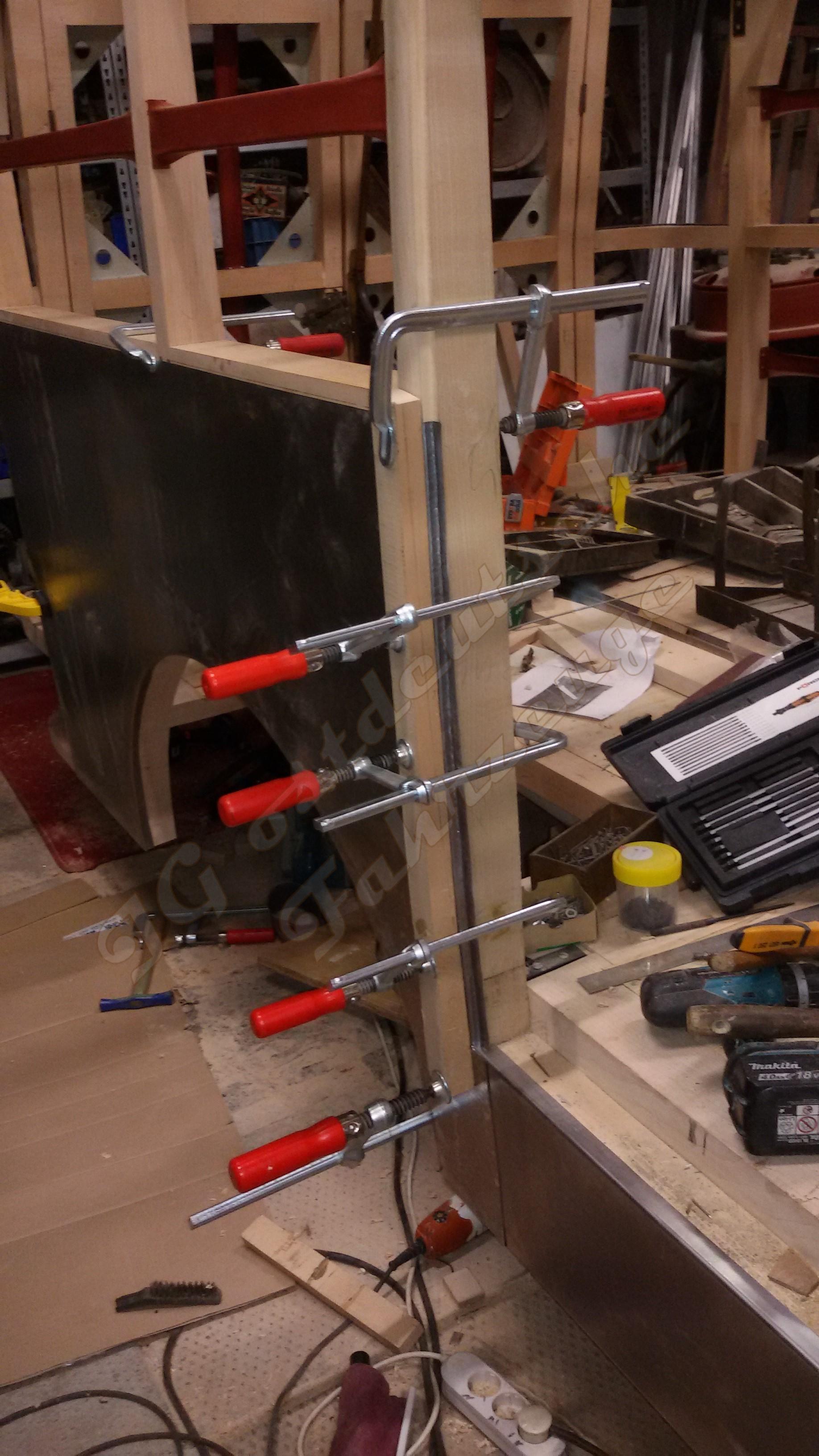

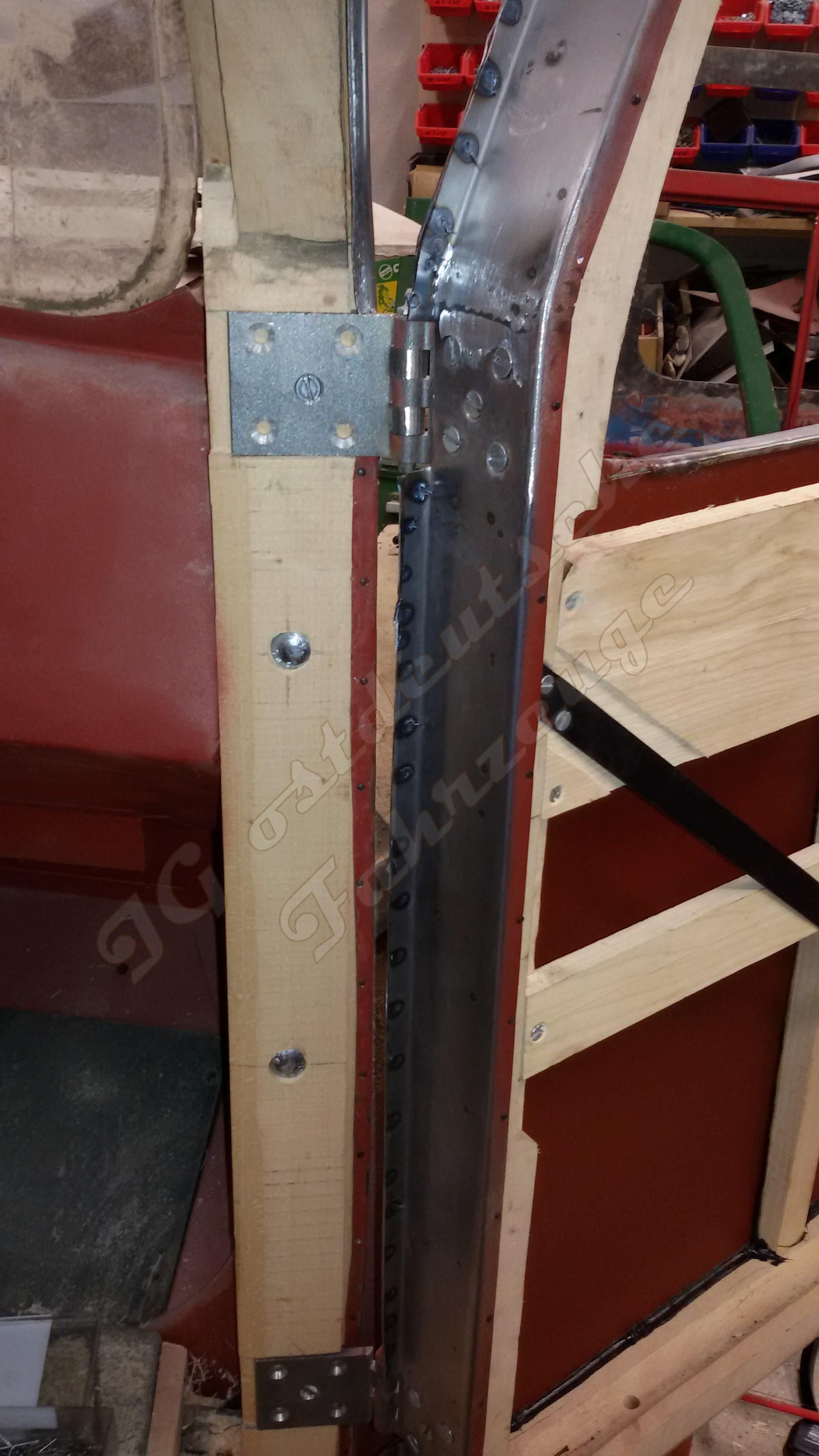

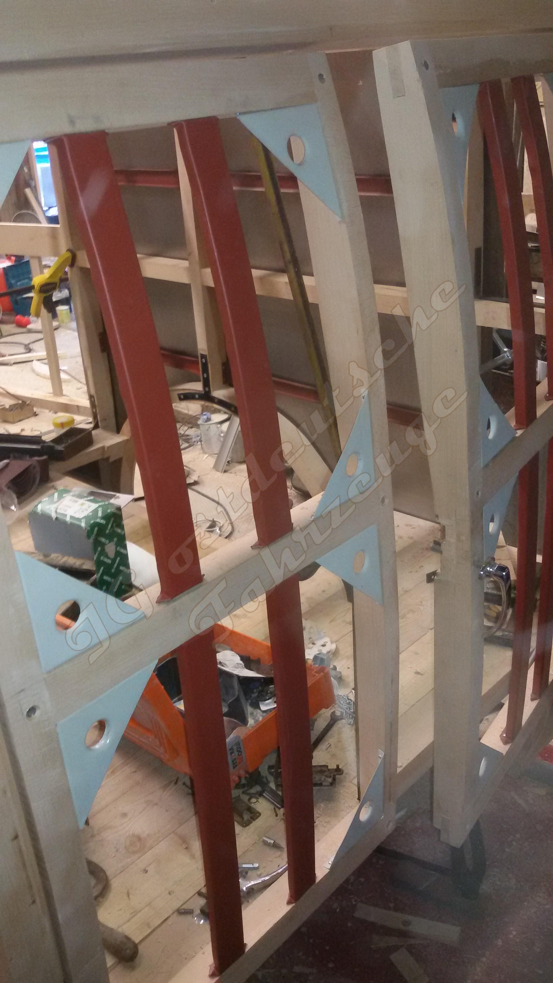

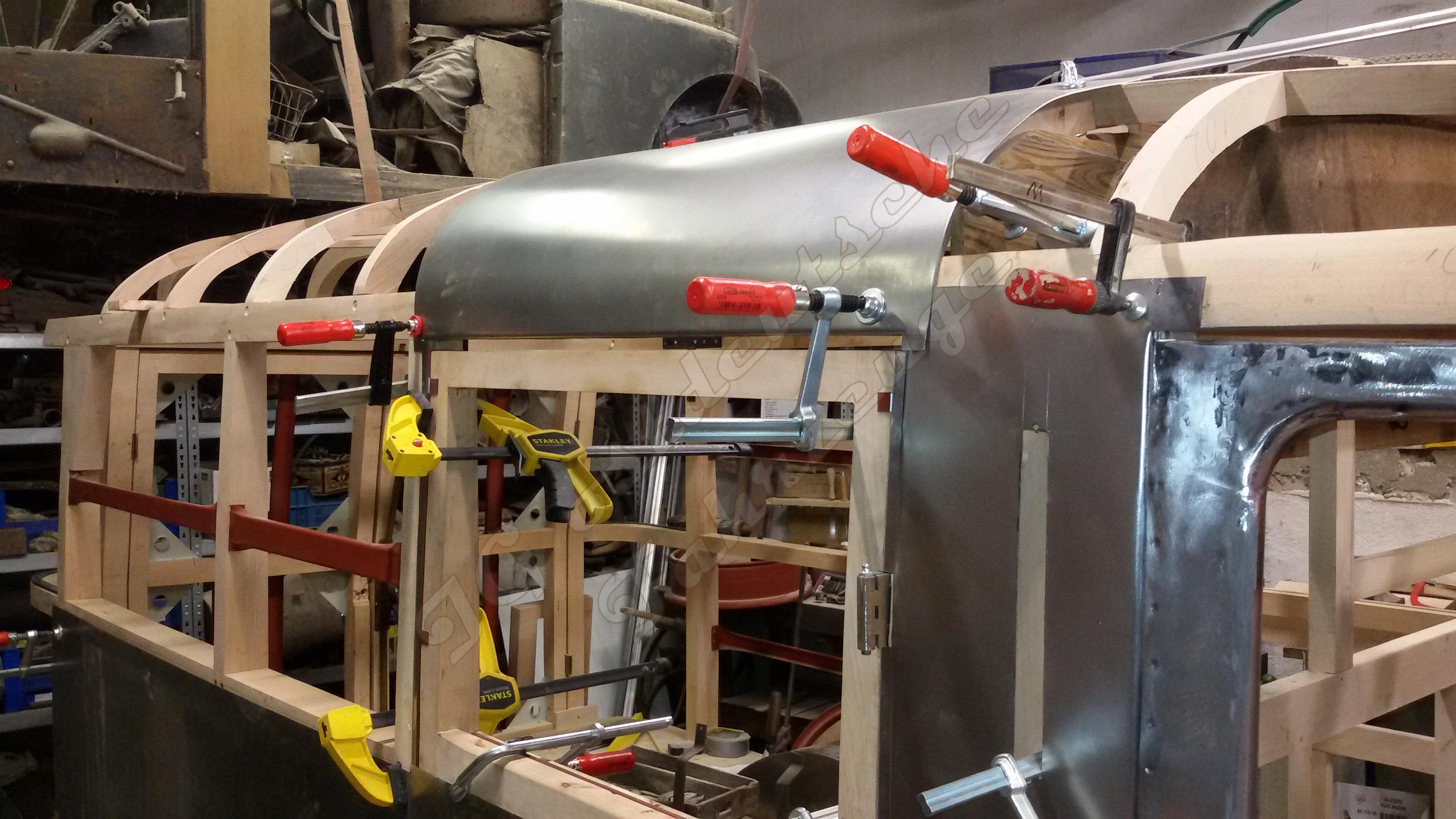

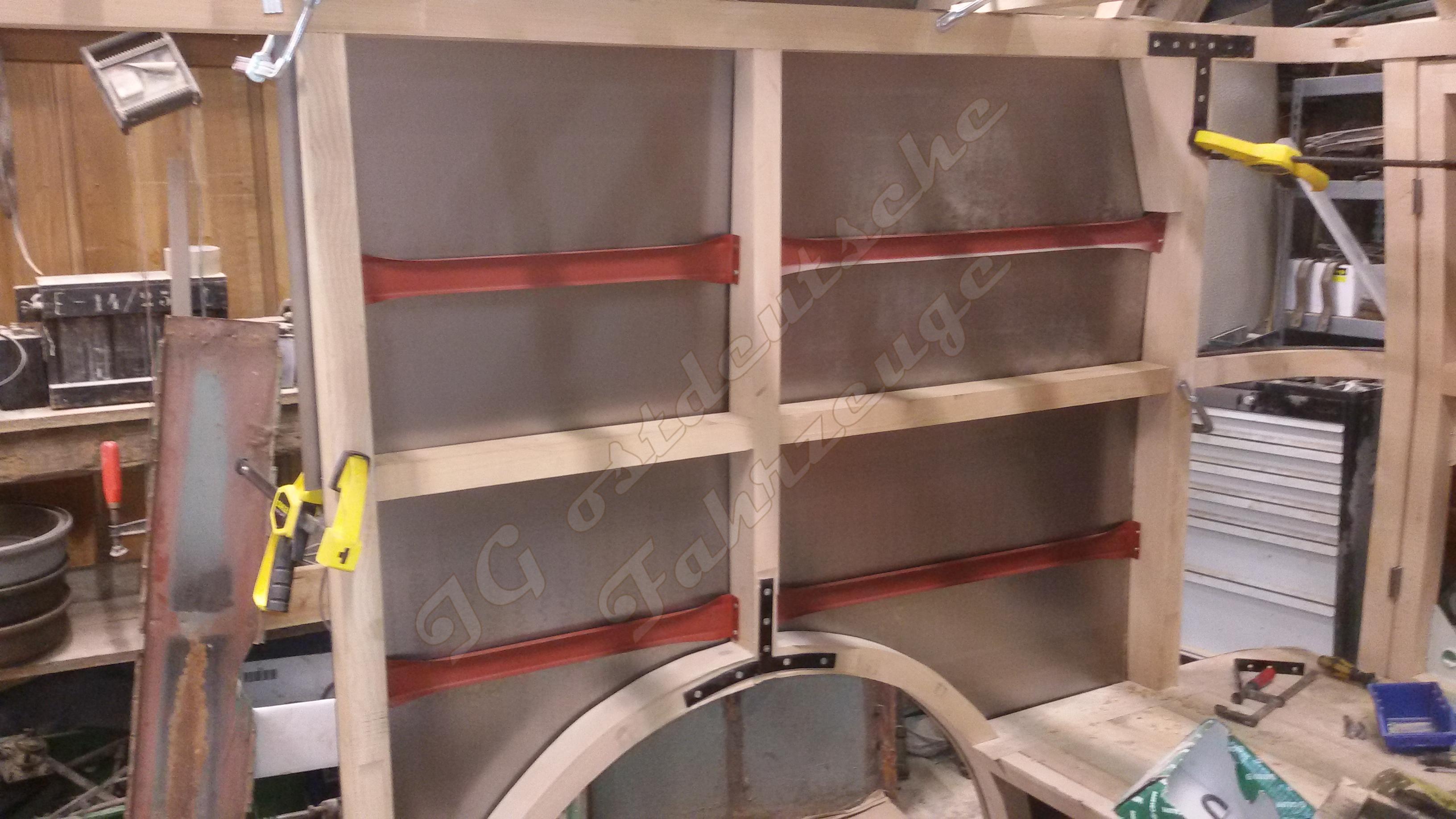

Re: Garant 30 K Mehrzweckkastenwagen

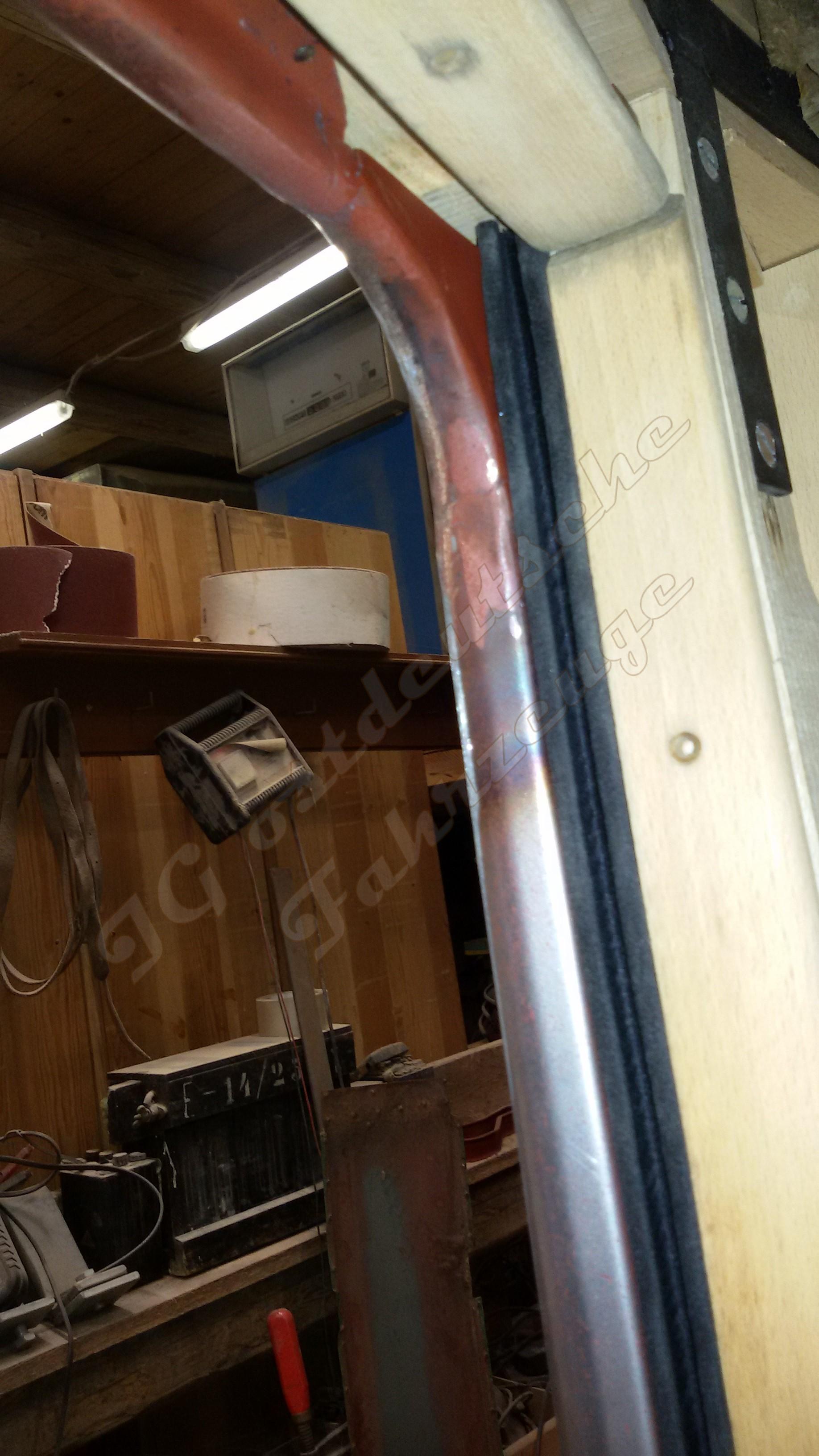

Fett!!!Wie werden die Bleche mit dem Gerüst verbunden, Guido?
- rollerguido
- Beiträge: 460
- Wohnort: Niederreissen
einfach und geschmacklos mit Nägeln
es wurde einfach angenagelt .Ich werde das dann mal zeigen wie das gemacht wurde .
mfg
mfg

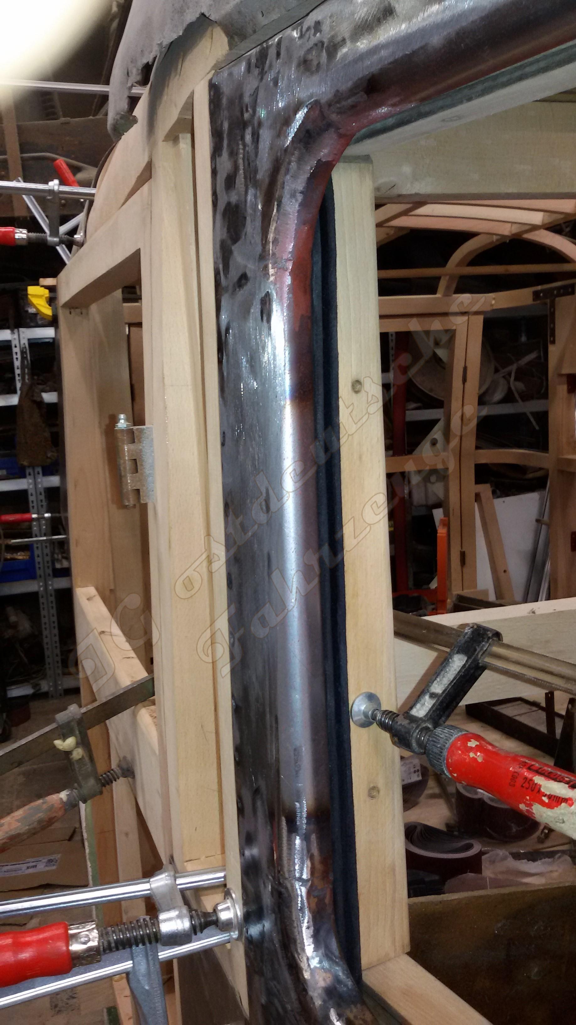

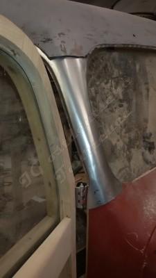

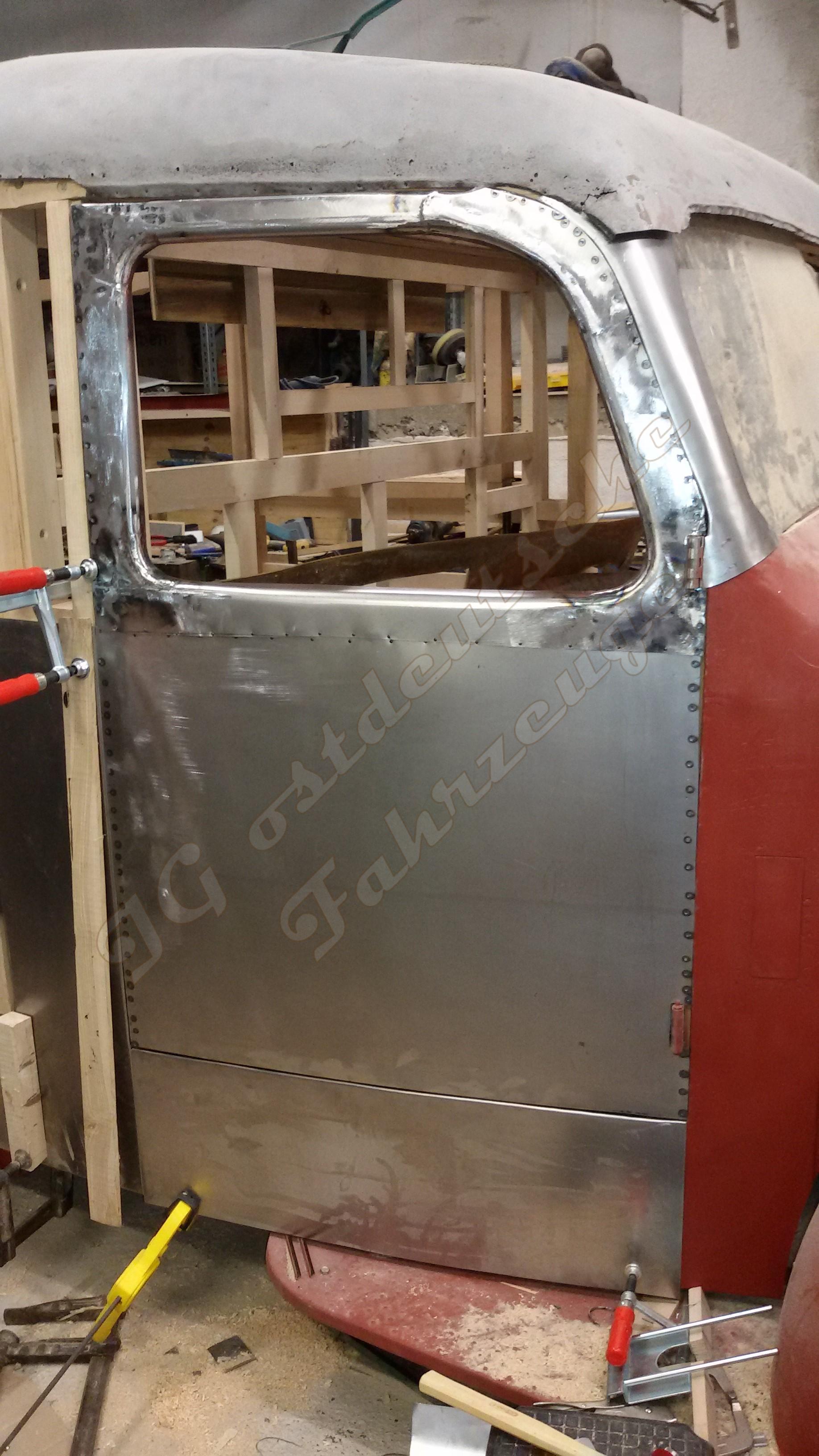

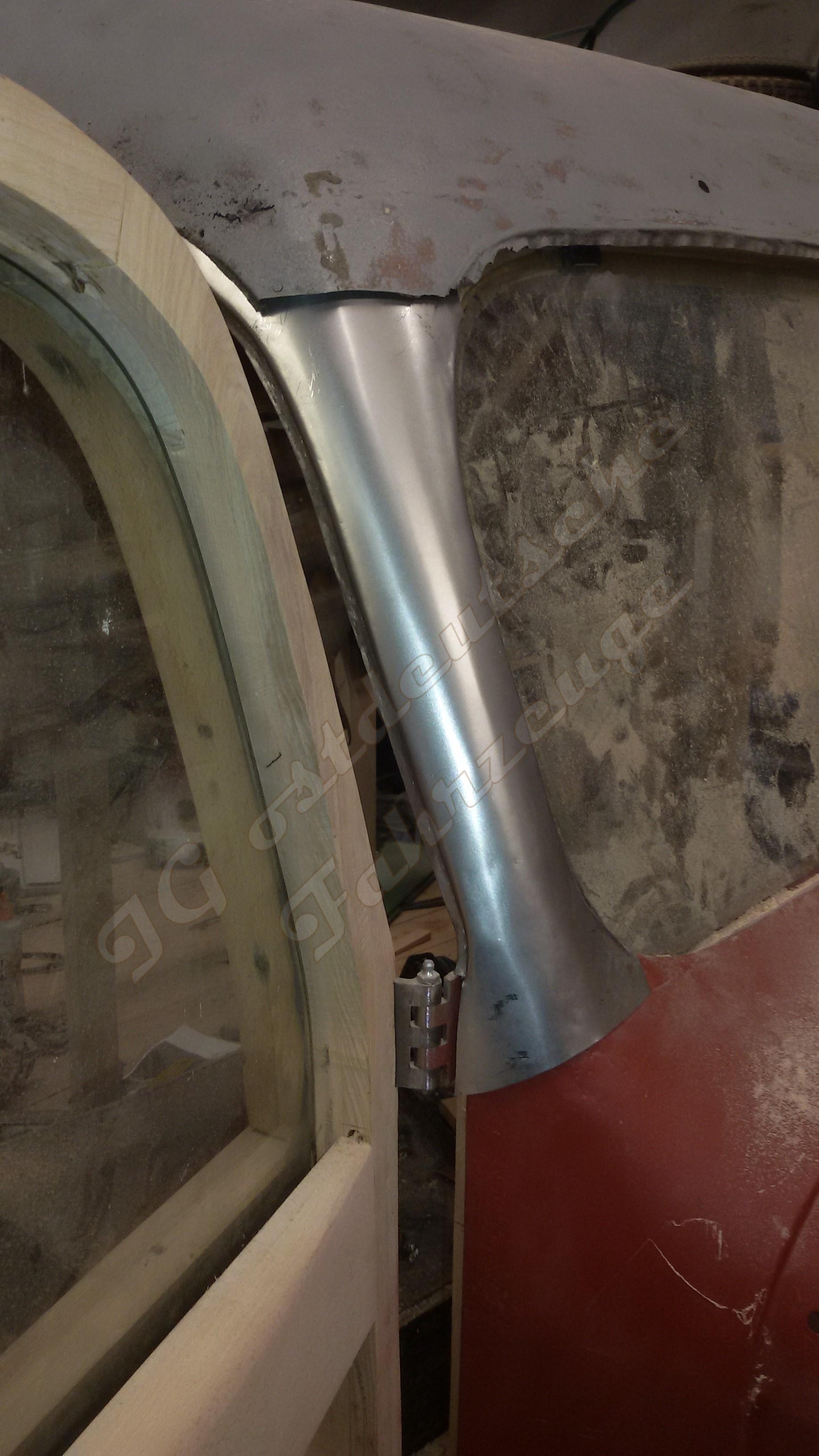

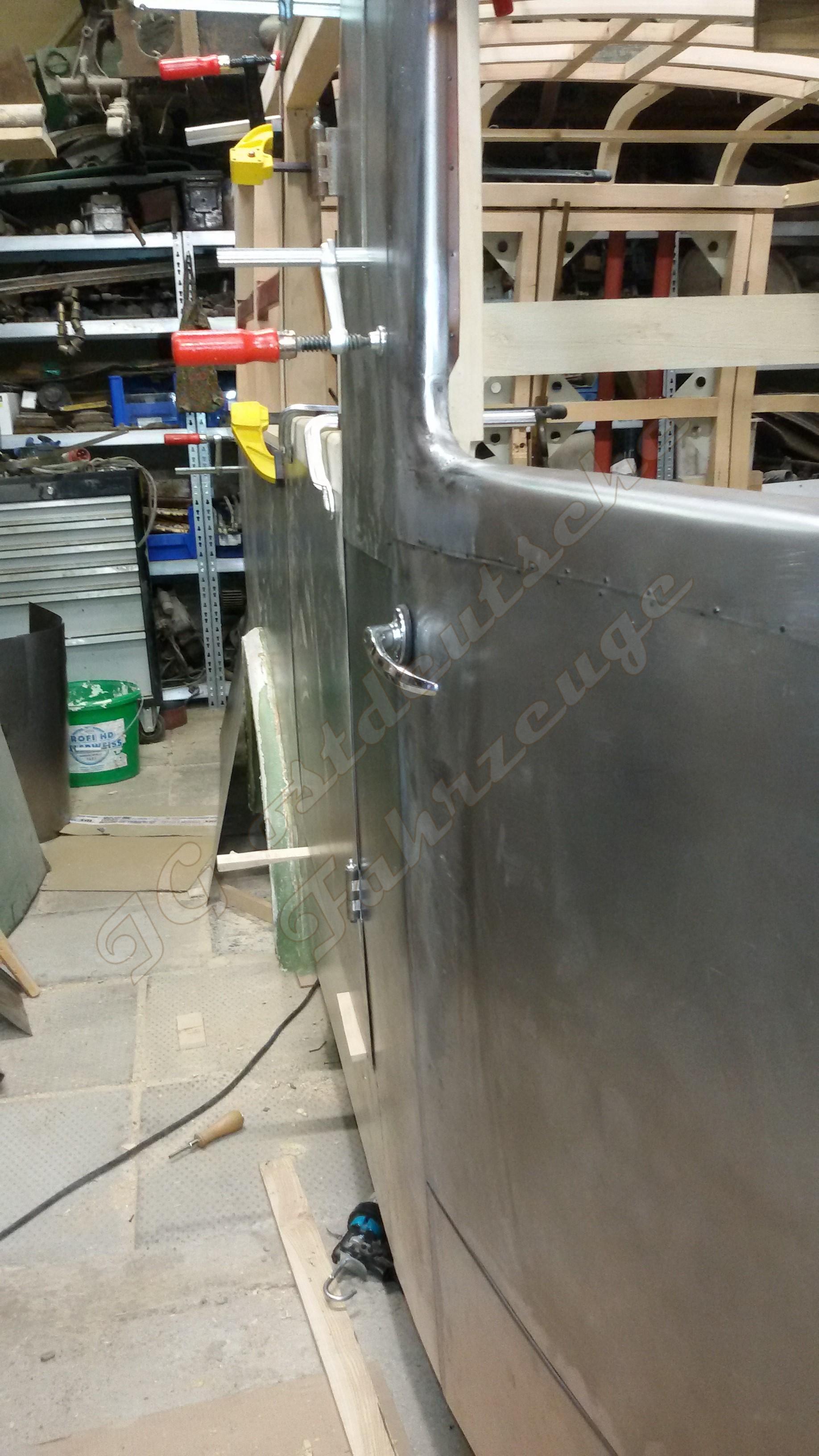

Guido,

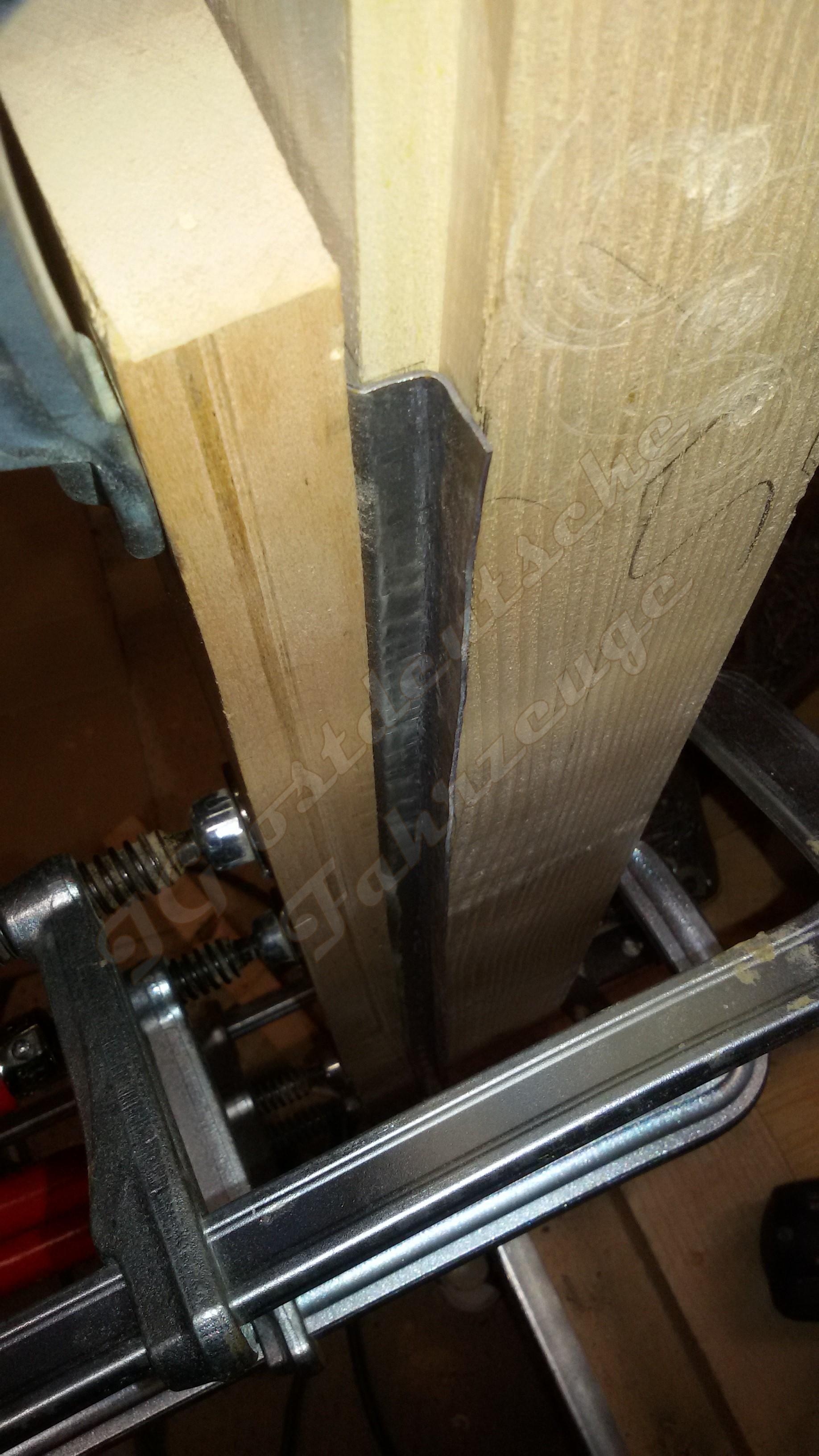

daf man fragen wie du sie A Säule so geformt hast ? Über Holz geklopft ? Hast Du normales Blech oder Tiefzieh/Karosserieblech ?
- rollerguido
- Beiträge: 460
Hallo
Teifziehblech hatte ich erst vor. Hab mich dan für normale Ware entschieden, da das auch schon Tiefzieheigenschaften hat .Ich habe jetzt 1 mm Blech das ist einmal durch die Rollenbiegemaschiene danach auf der A-Säule festgespannt und die Frontscheibenseite langsam umgeschlagen. Im Anschluß folgte die Türseite -fertig wenn ich Lust habe mach ich bei der nächsten Seite mal ein Filmchen.

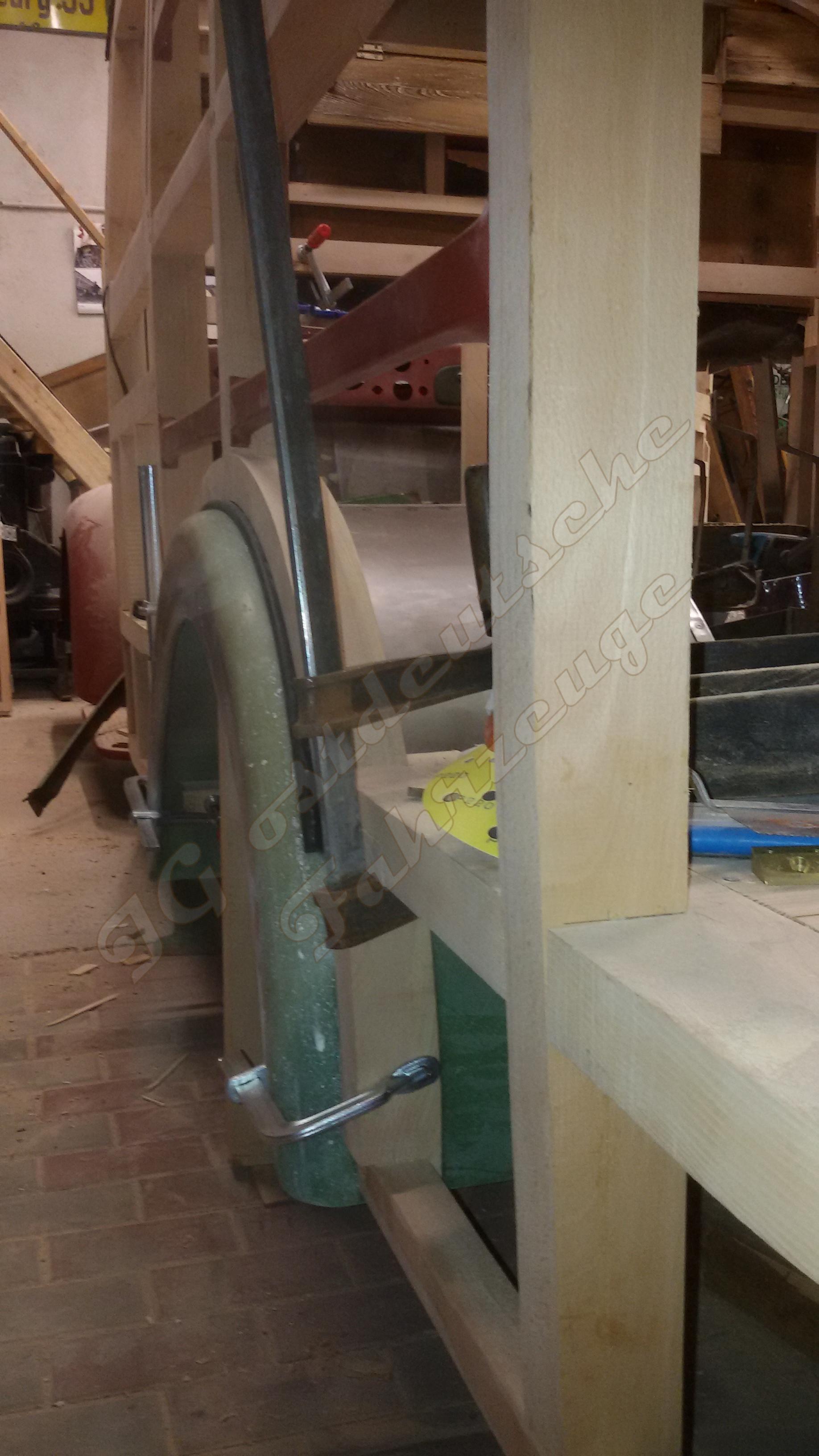

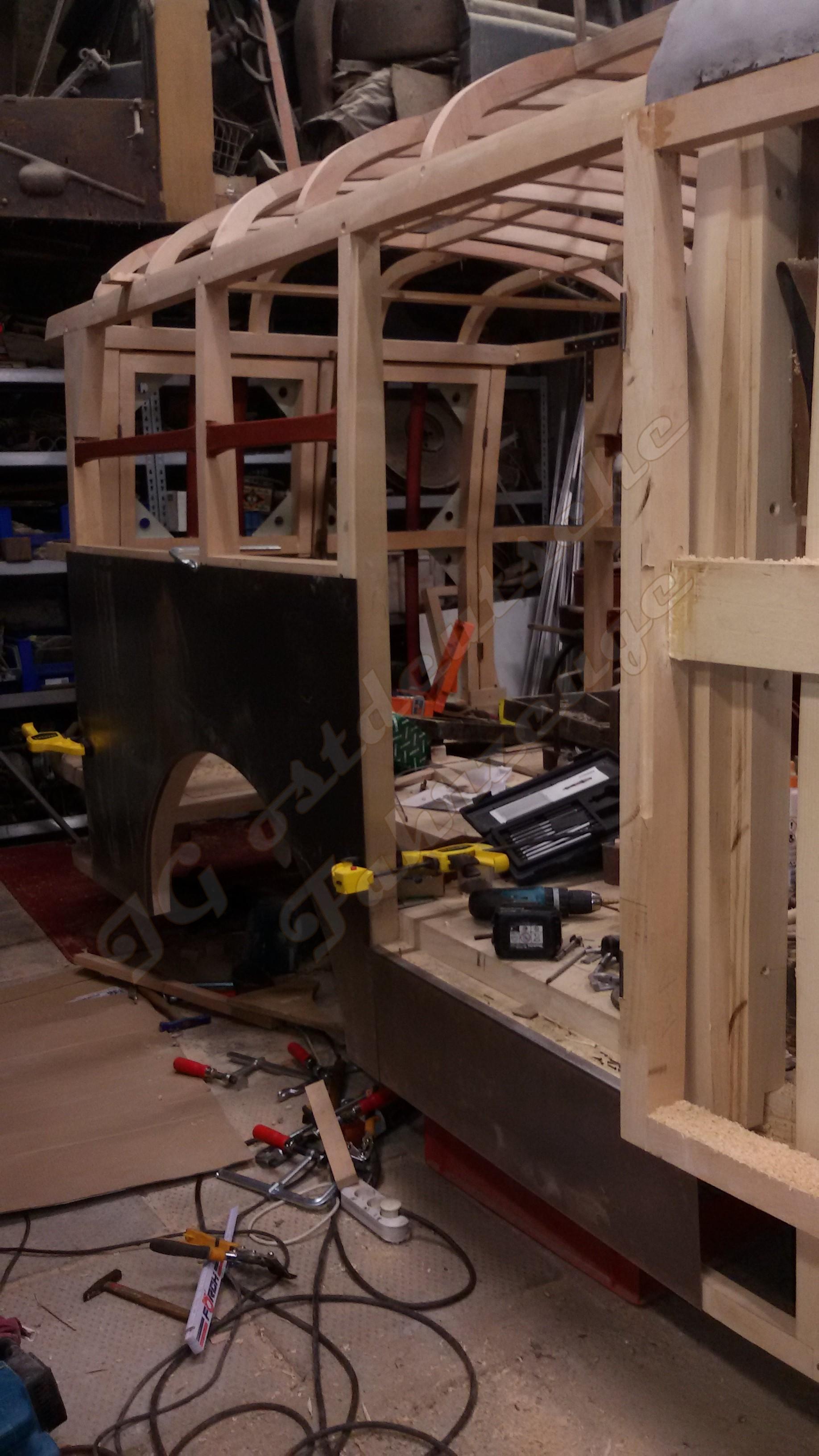

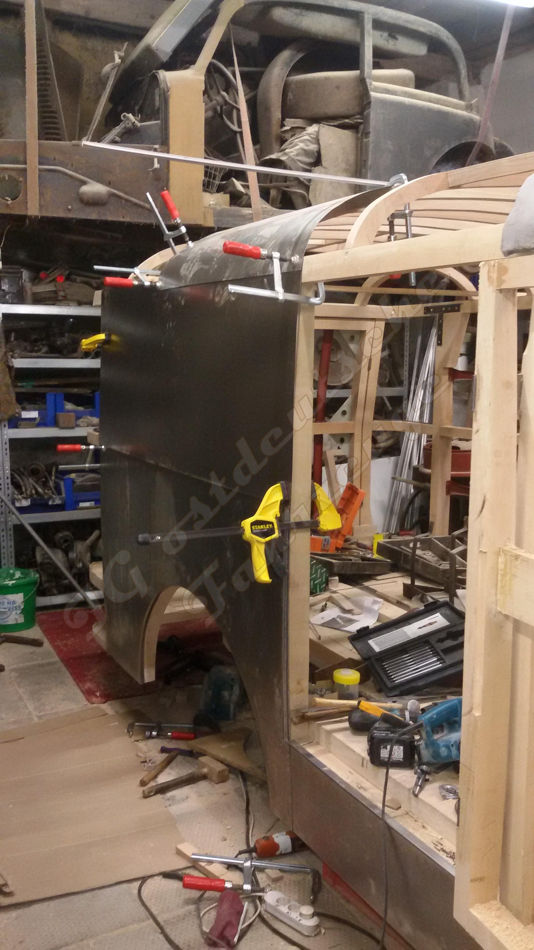

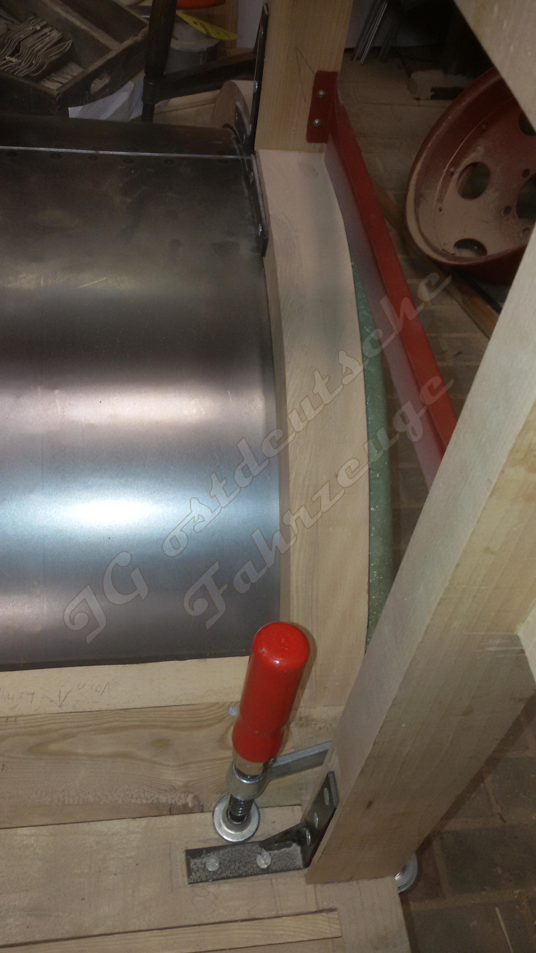

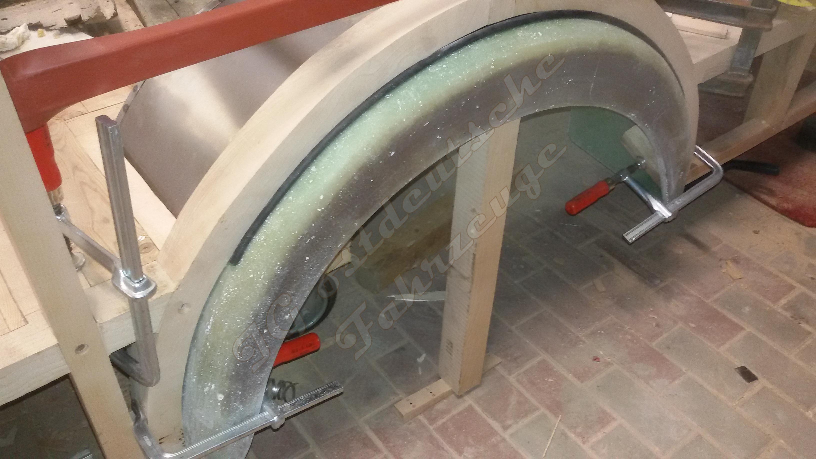

Es geht weiter im bereich Kotflügel linke seite ist soweit vorbereitet .
mfg

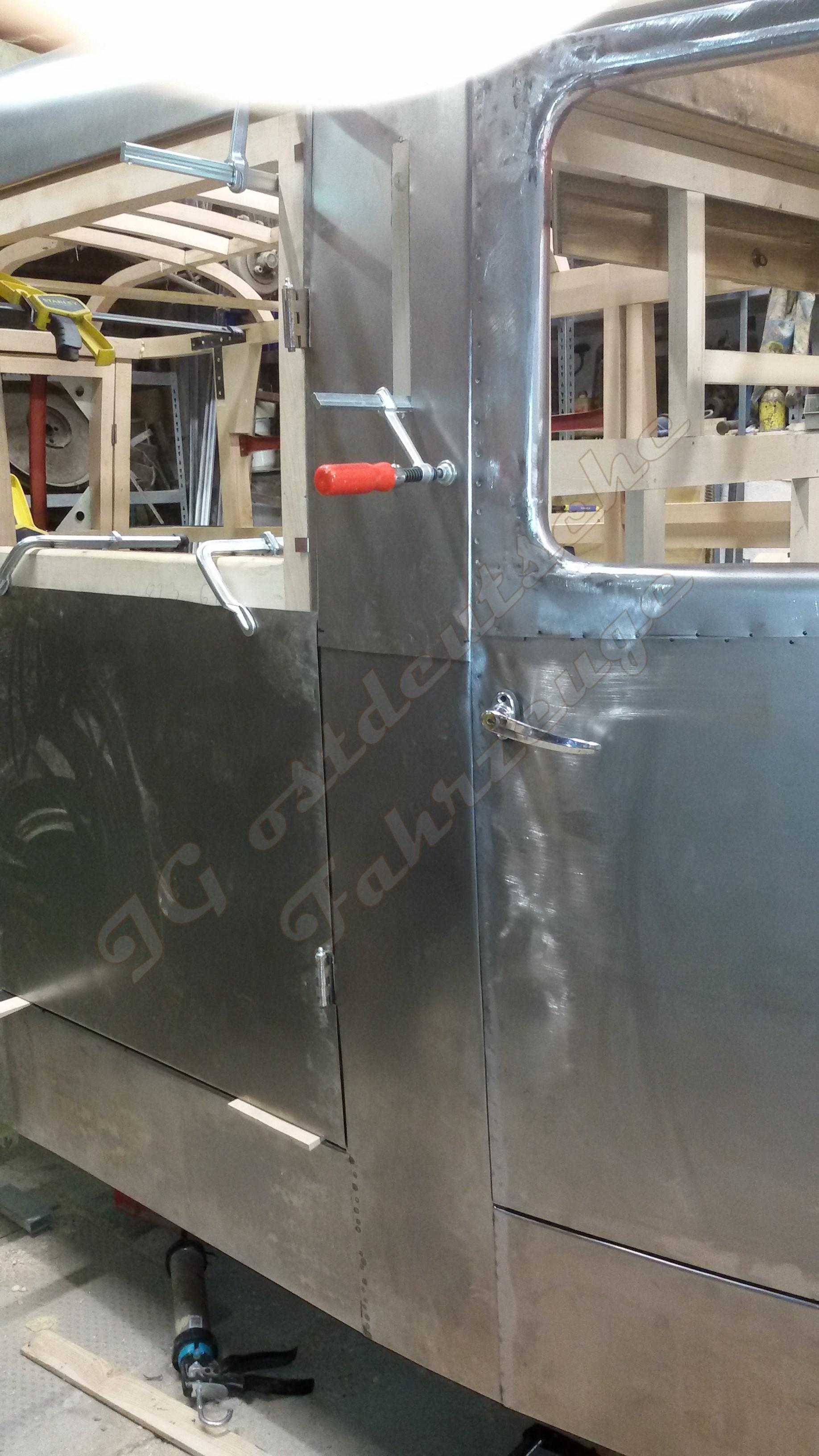

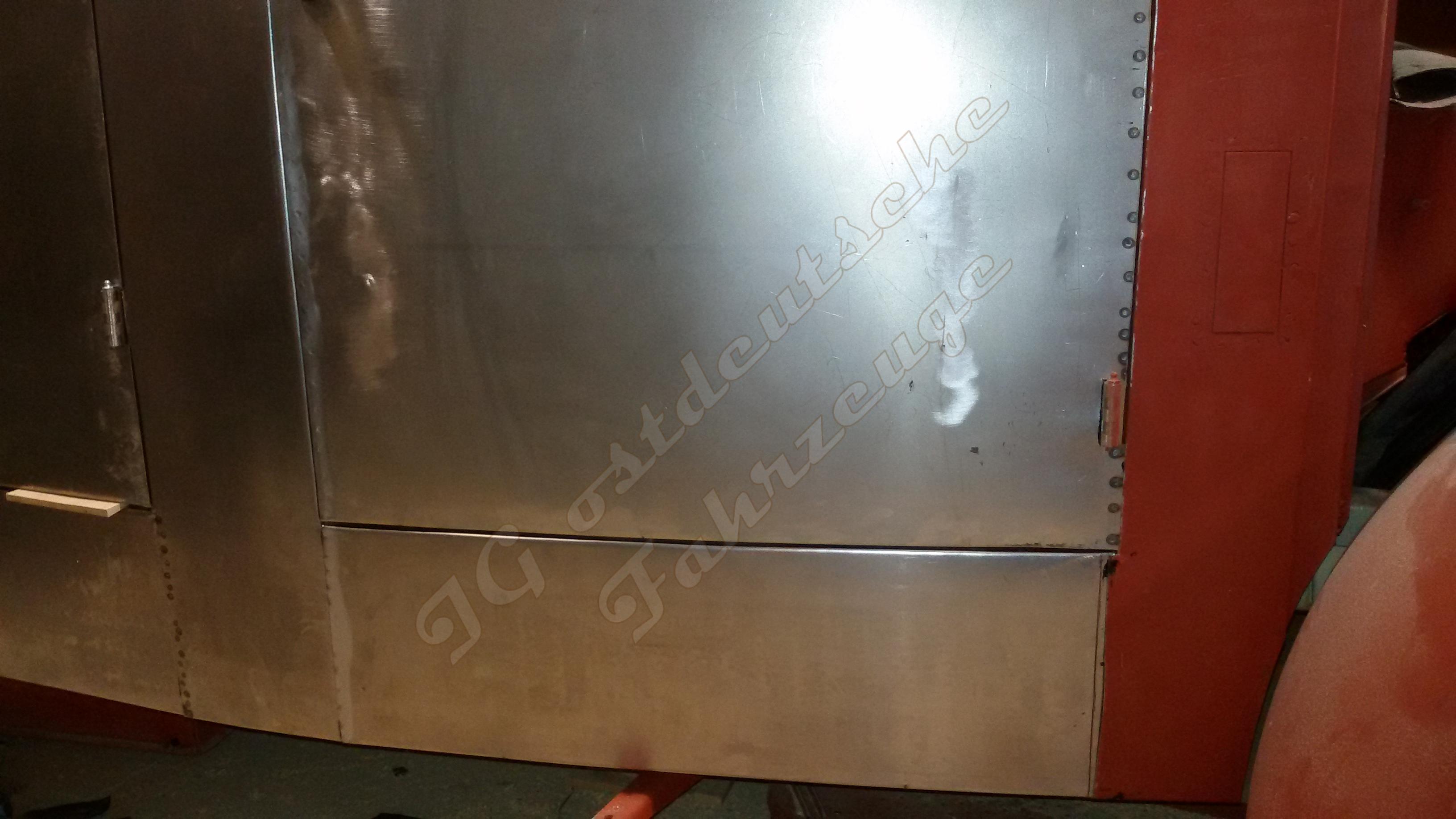

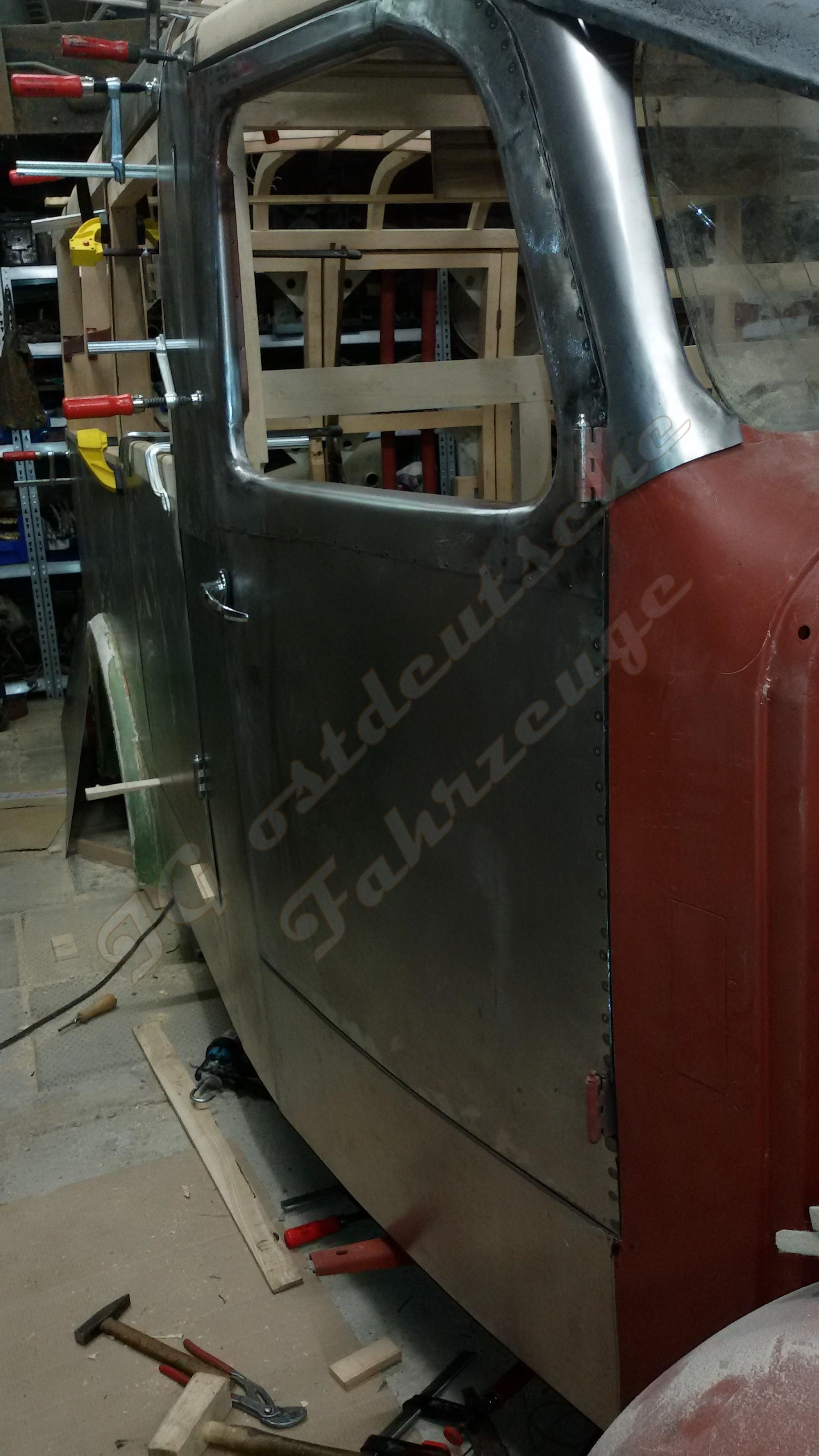

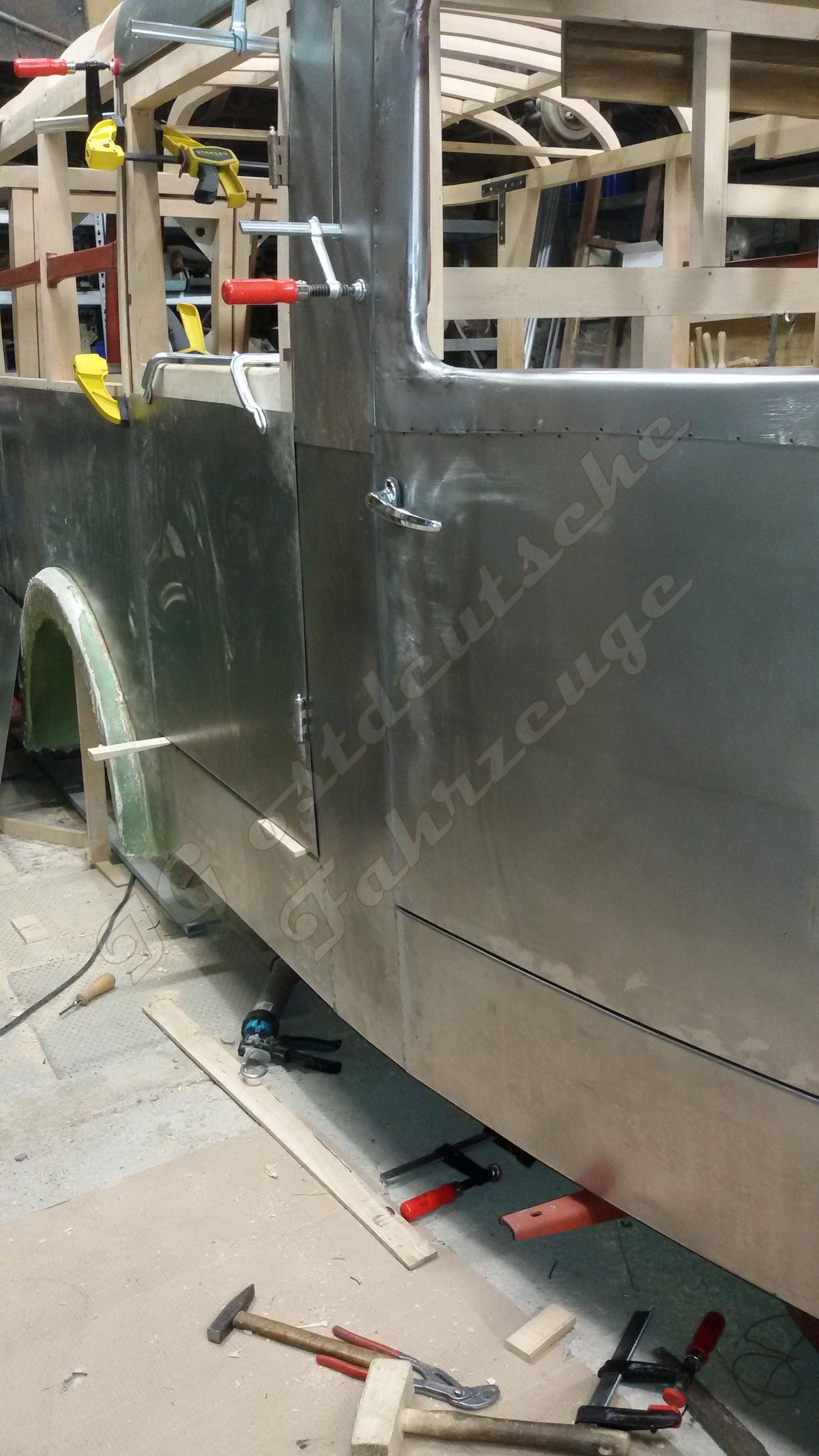

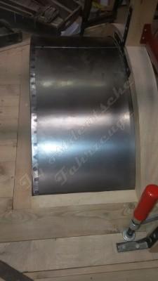

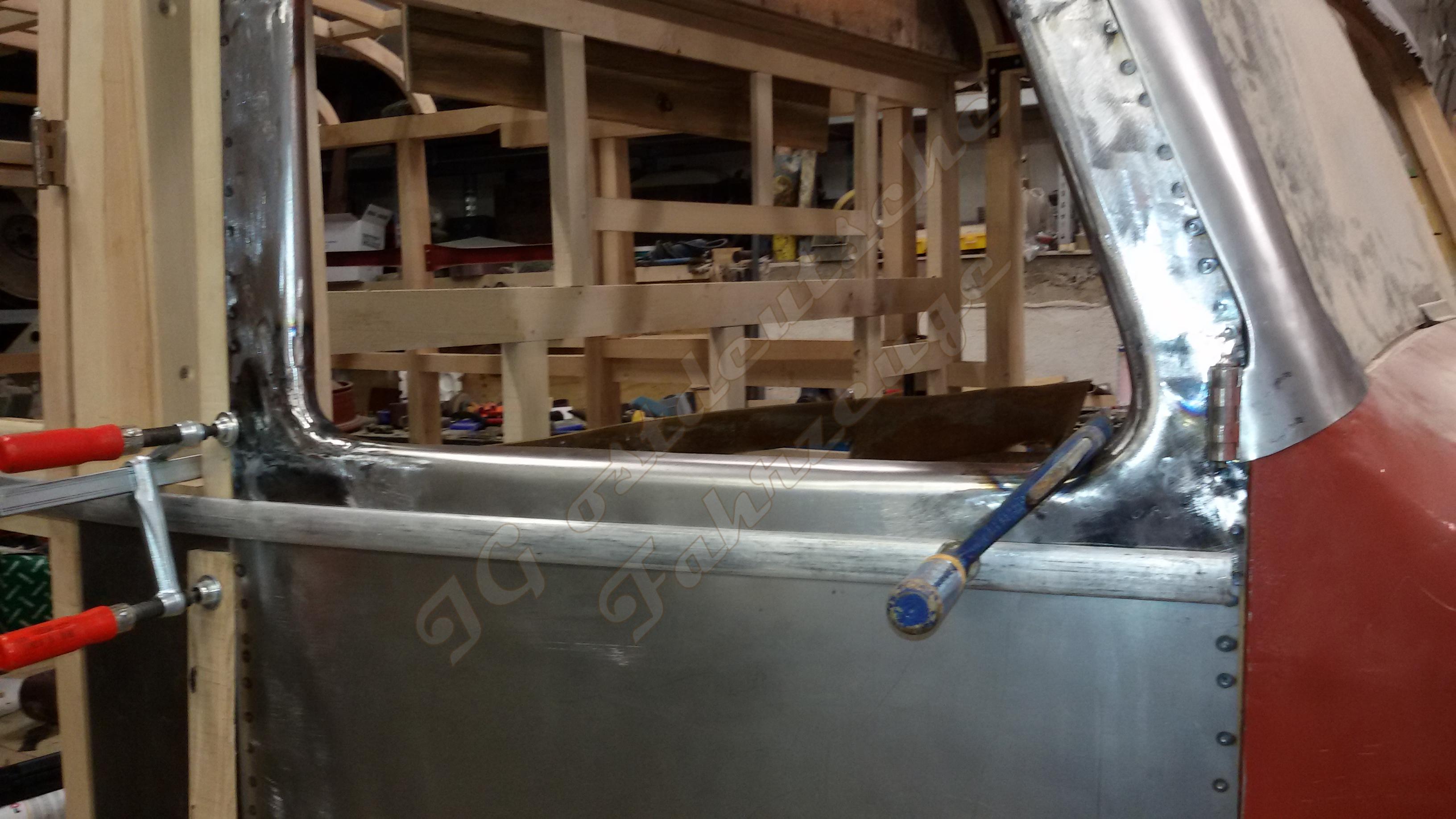

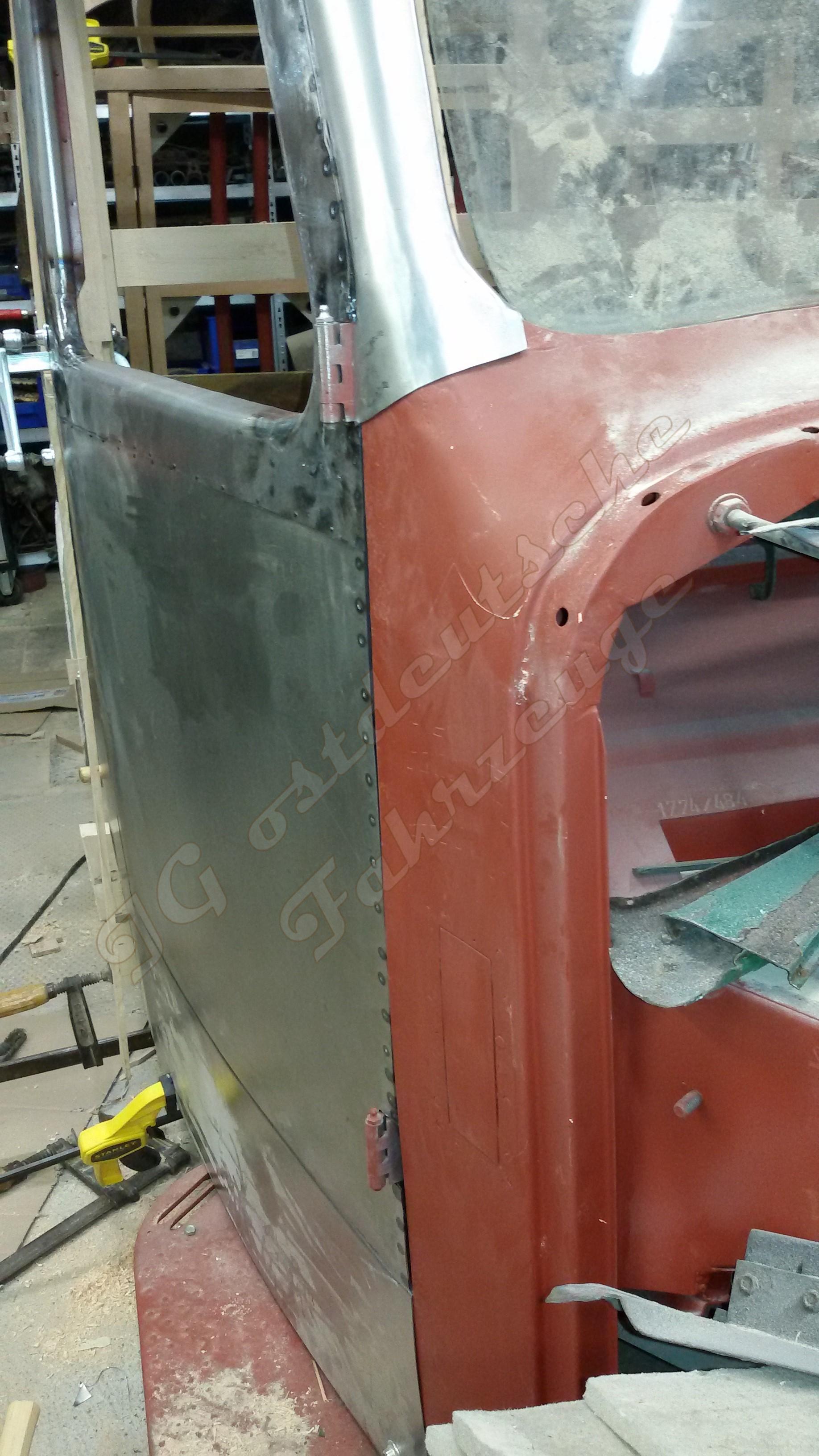

So erste Tür fertig beblecht und passt auch

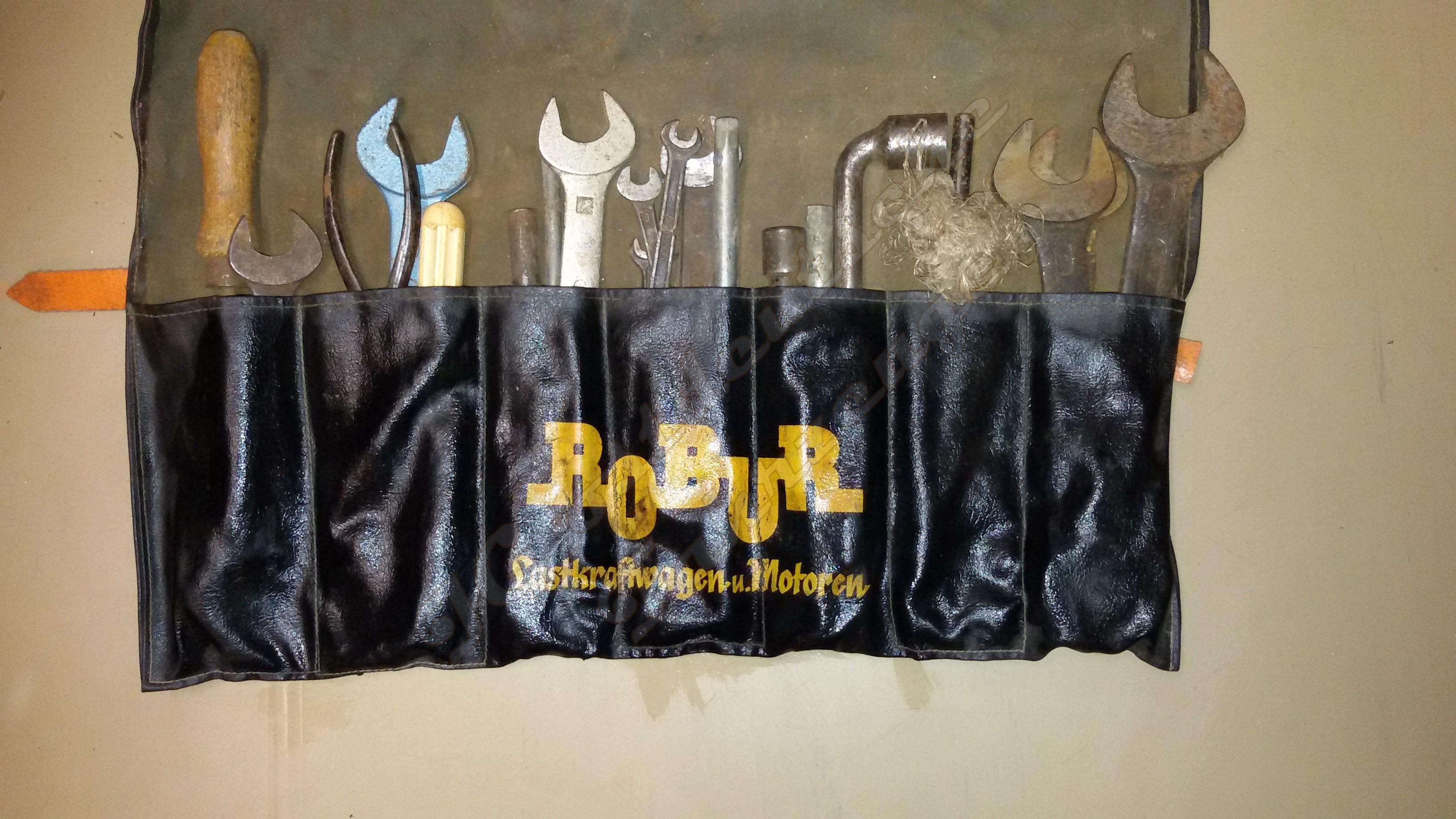

Bei mir ist auch wieder was kurioses reingeflattert: ein 5l Blechkanister mit Phänomen Schriftzug, so was musst du auch noch im Fahrzeug installieren

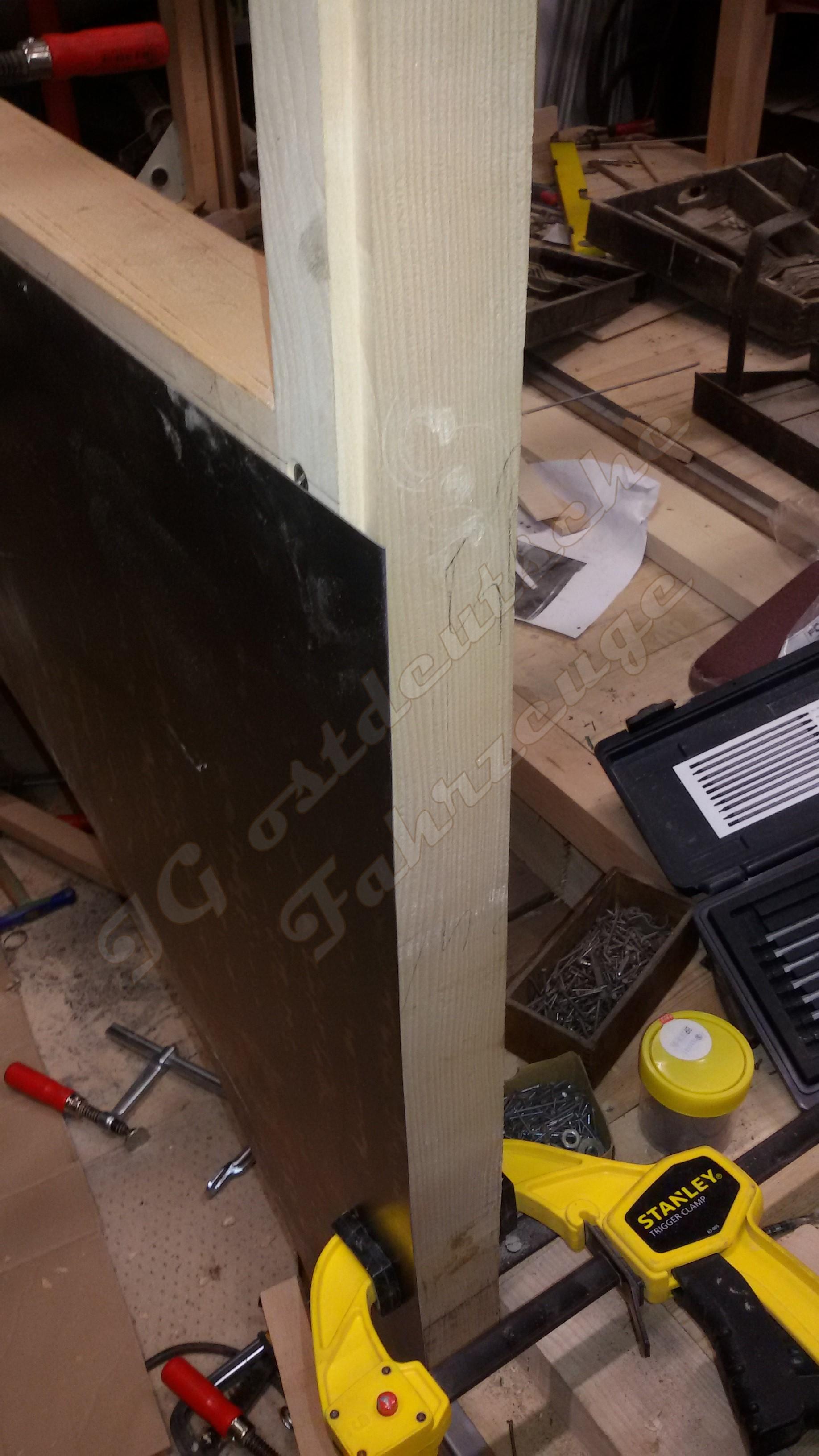

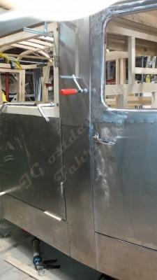

Hallo
es geht langsam weiter
