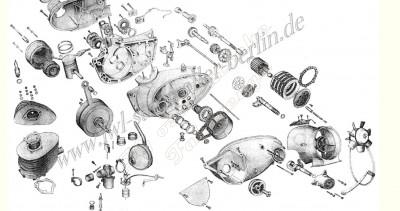

Hallo Jonny,
nun die Frage ist, wie fest Du die Riemenscheibe bzw. die Schraube festegezogen hast.
Eine Scheibe kann sein aber sicher kein Federgring. Zumal die Wirkung dieses ja nun auch nur bedingt ist.
Wie hast Du du denn den Kurbeltrieb blockiert um die Schraube festzuziehen ? Vielleicht einen Tropfen Schraubensicherung drauf ?
Anbei eine EXPLO Zeichnung ( von IWL Stadroller Berlin )
Re: "Wiesel " blau
1.Gang rein und gegen die Wand. Ich habs festgeballert wie es besser nicht geht. Es hält ne Weile, löst sich dann immer wieder so das die Riemenscheibe auf der Hohlschraube dreht. Welche Funktion hat eigendlich die Schraube die in die Hohlschraube kommt? Soll sie die HS verspannen?
