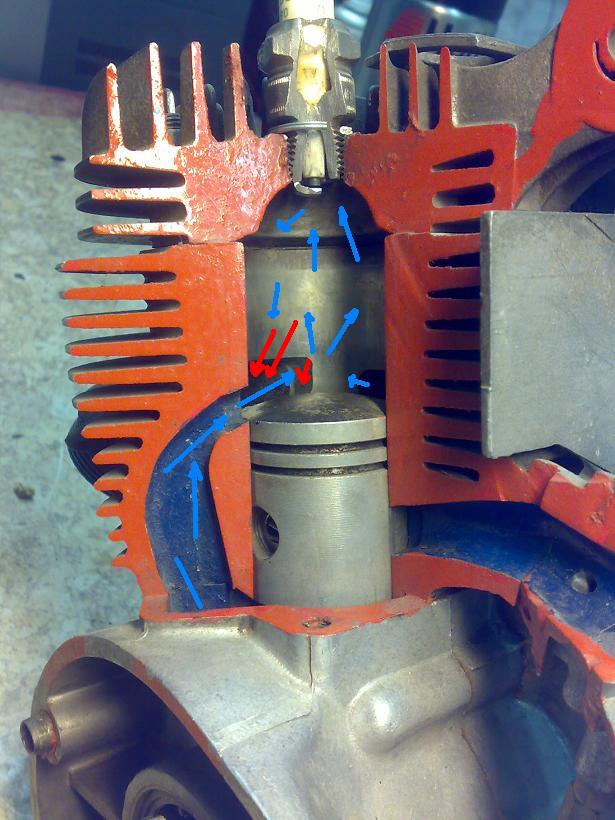

Der Auspuffschlitz wird mehr und mehr frei gegeben. Das Gas kann nun ausströmen. Frischgas beginnt nun aus den freigegebenen Überströmkanälen in den Zylinder einzuströmen.
Re: Die Funktionsweise des 2-Takt-Ottomotors am Beispiel des
Wenn die Überströmkanäle voll geöffnet sind, drücken die Frischgase die Verbrannten Gase aus dem Zylinder. Die Kunst ist es, den Zylinder möglichst vollständig mit Frischgas zu füllen und das verbrannte Gas restlos zu entfernen.
Die Überströmkanäle sind extra schräg nach hinten gerichtet, sodaß das Frischgas im hinteren Teil des Zylinders aufsteigt am Zylinderkopf umgeleitet wird und im vorderen Teil des Zylinders wieder absteigt, um das verbrannte Gas herauszudrücken und selbst den Zylinder vollständig zu füllen. Dieses Prinzip nennt sich "Schnürle-Umkehrspülung". Leider gelangt auch ein kleiner Teil des Frischgases in den Auspuff. Das sorgt für den Anstieg der unverbrannten Kohlenwasserstoffe im Abgas gegenüber 4-Taktmotoren.
