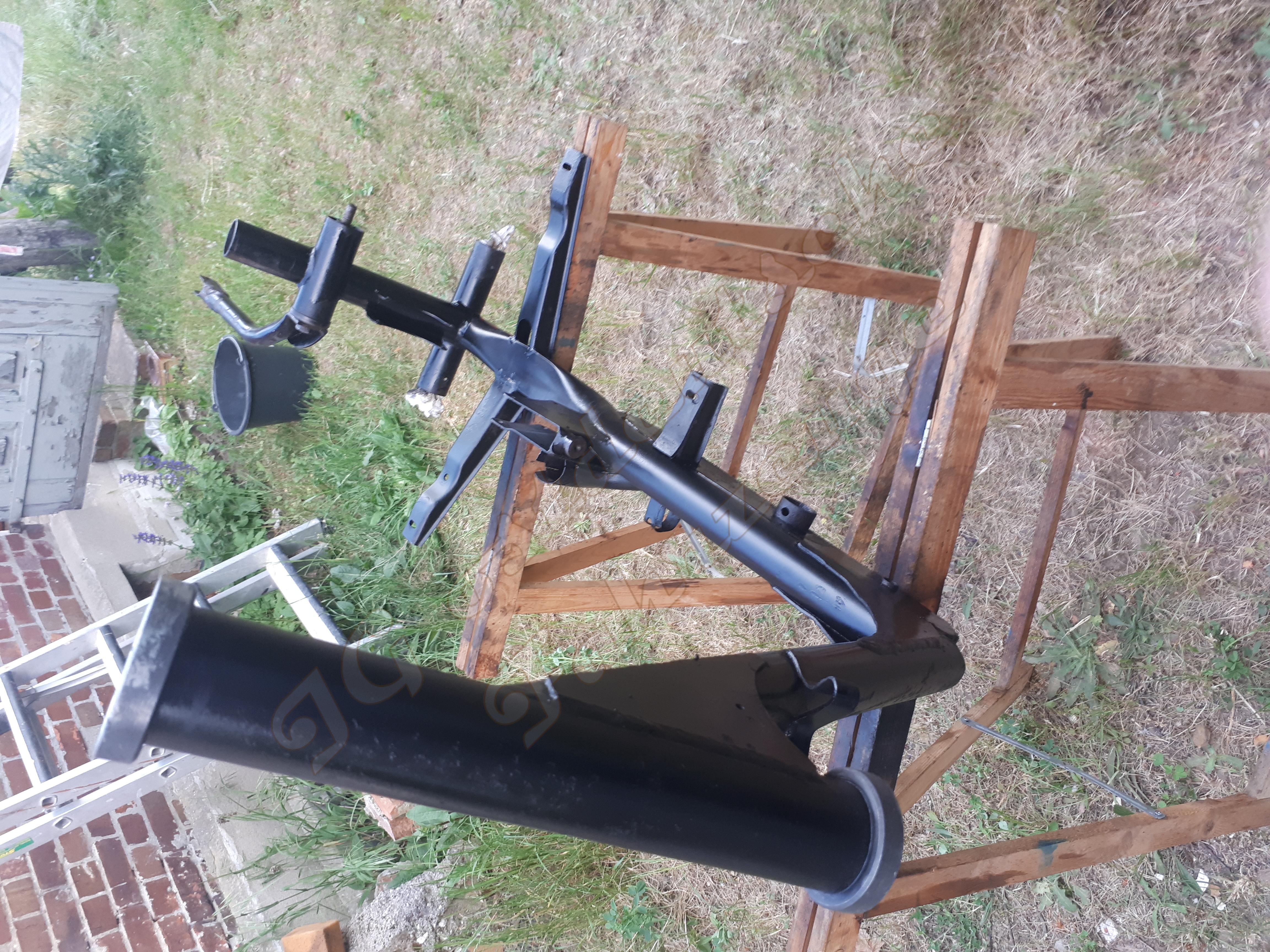

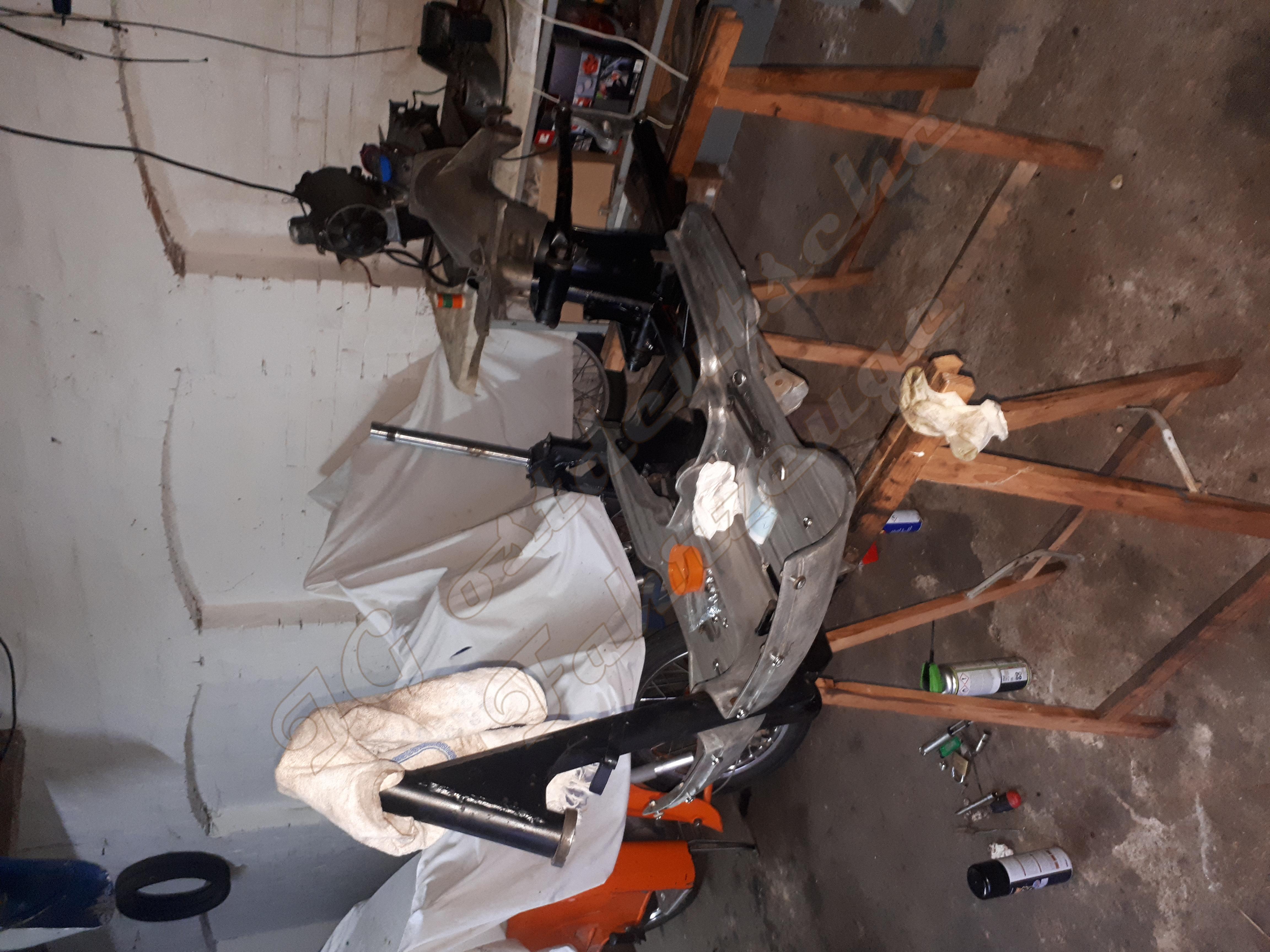

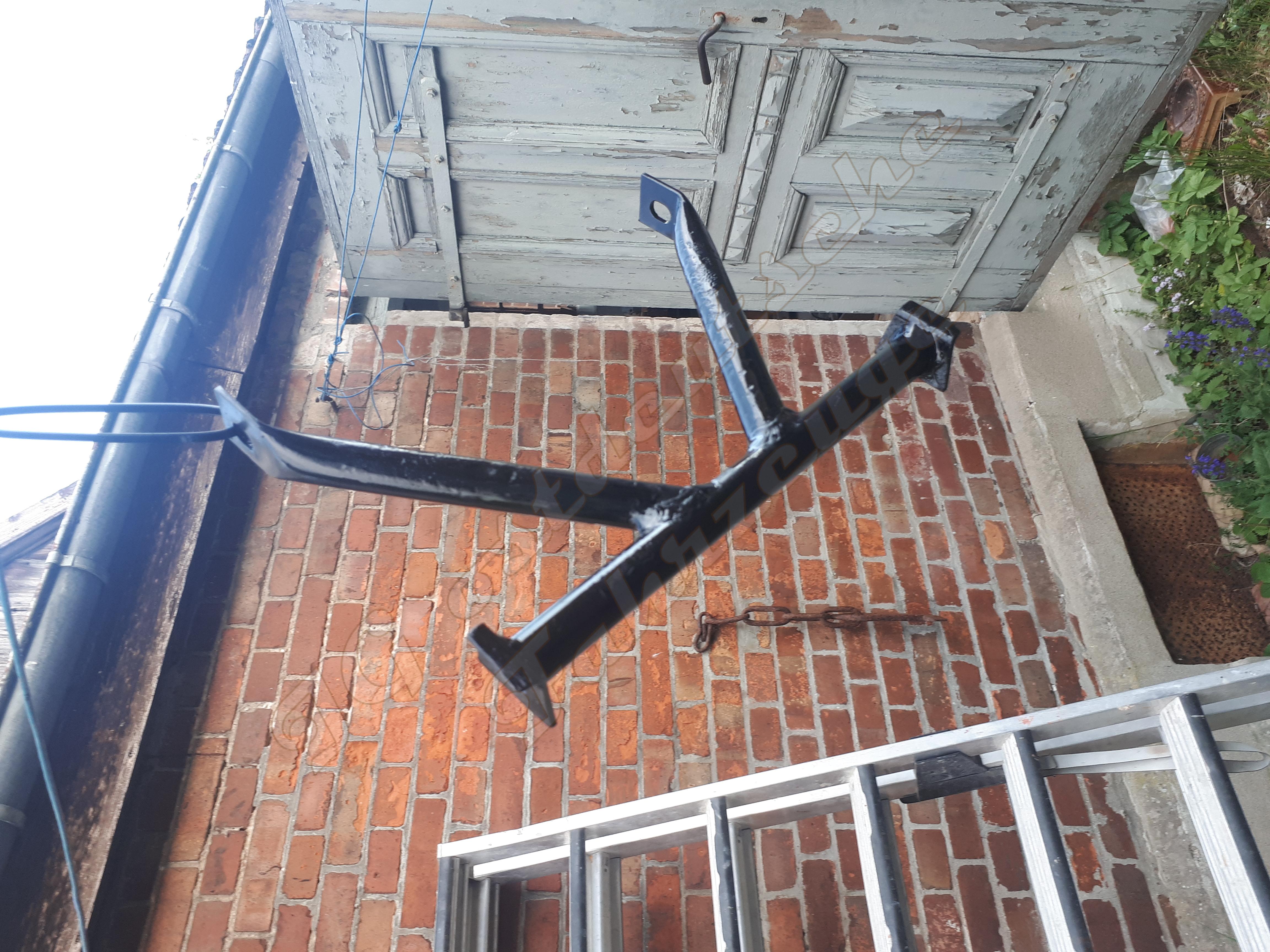

Okay, Schwingarm 2 ist ab. Der Horror. Ich hab den nächsten Wagenheber geschrottet (suche Wagenheber Piaggio Ape). Dann half nur noch Hitze ohne Ende. Letztendlich ging er auch nur mitsamt der Buchse raus.
Die stecken jetzt noch auf den Armen. Hat jemand nen Tip wie ich die am besten runter bekomme?
Ansonsten wurde der Rahmen mit Fertan behandelt und nach dem Abwasch später mit Owatrol und Schwarz geduscht.

Re: Wiesel Nr.2
Der Stabi ist schon etwas vernarbt, aber ging noch.
Ab jetzt wirds leichter und weniger körperlich.

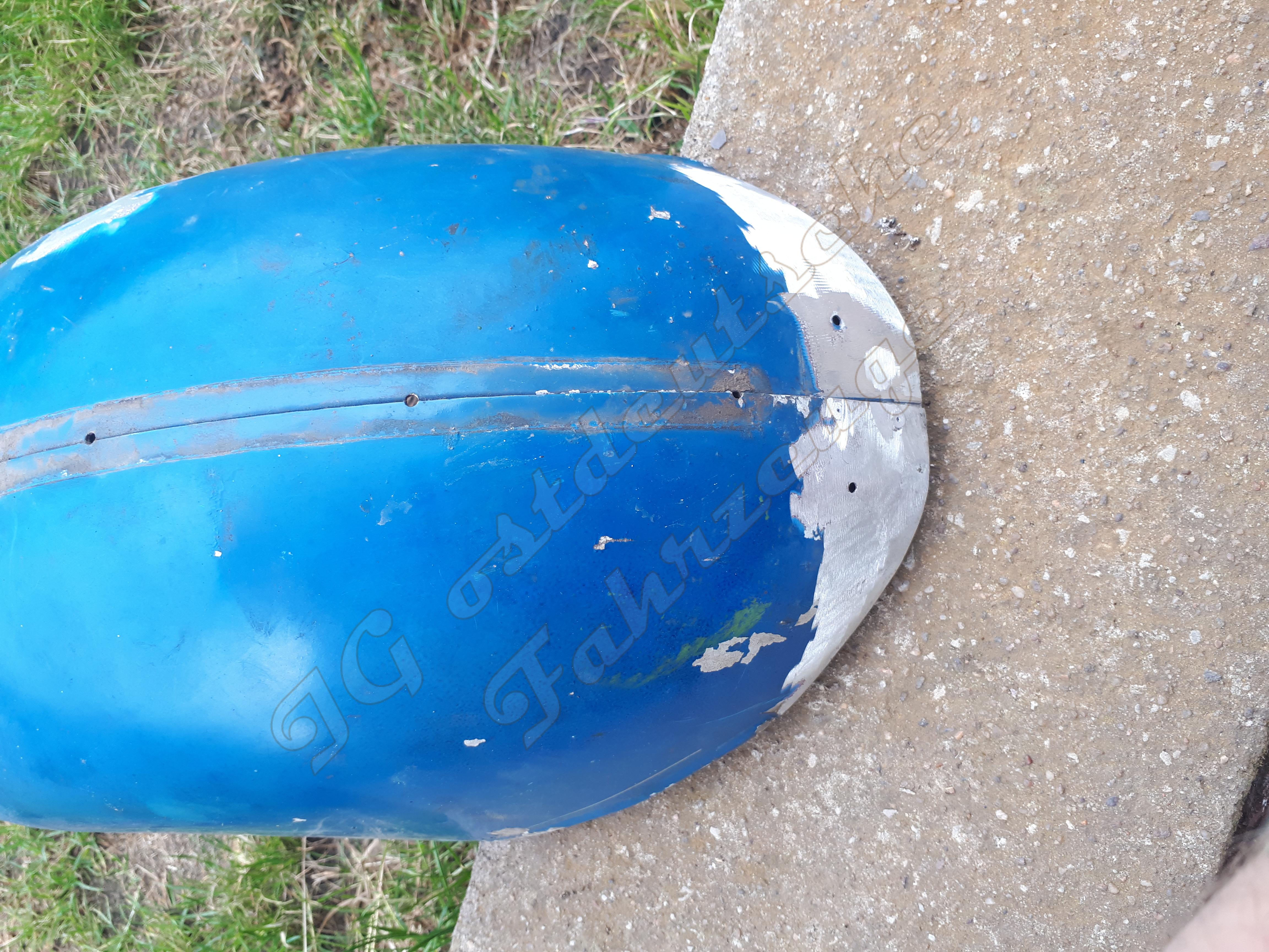

Ich hab mich erstmal mit Kleinteilen beschäftigt, den Vergaser gereinigt und den angeschossenen Kotflügel gerichtet.
Bei dem war ne Niete gebrochen und so ging er vorn auseinander. Ich hab zwei neue Nieten gesetzt und die etwas verschliffen, der Rest macht Filler.

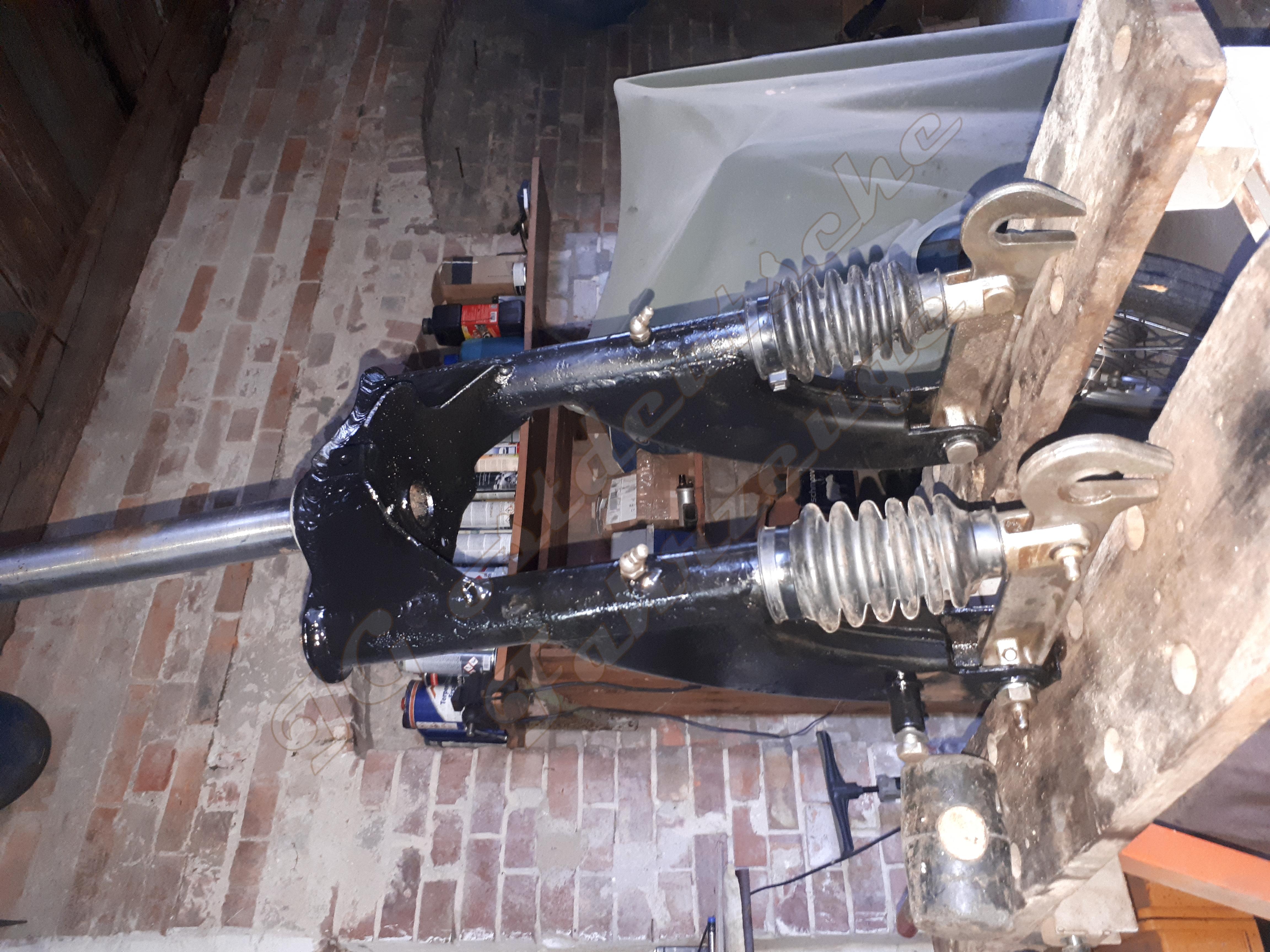

Progress:

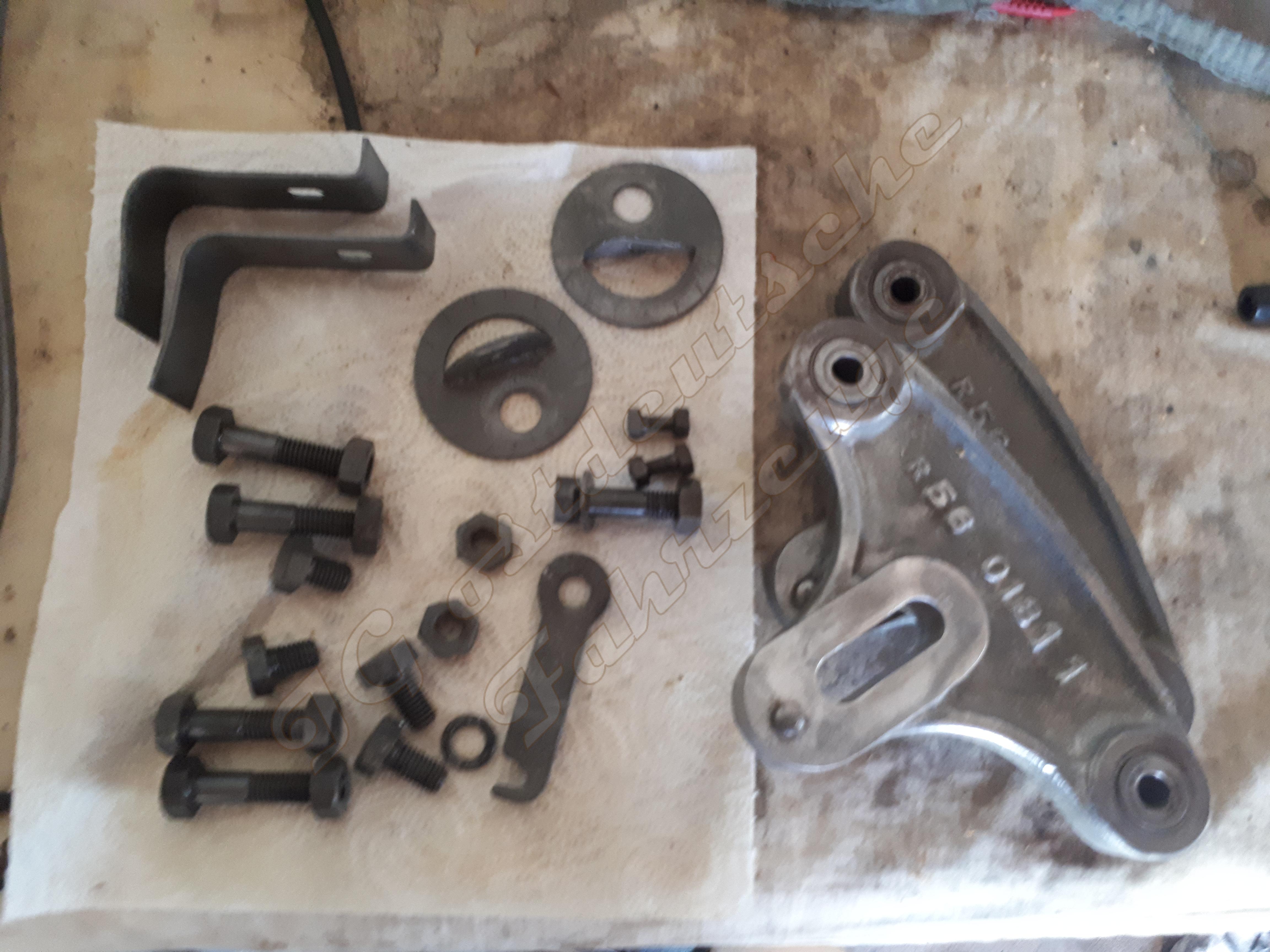

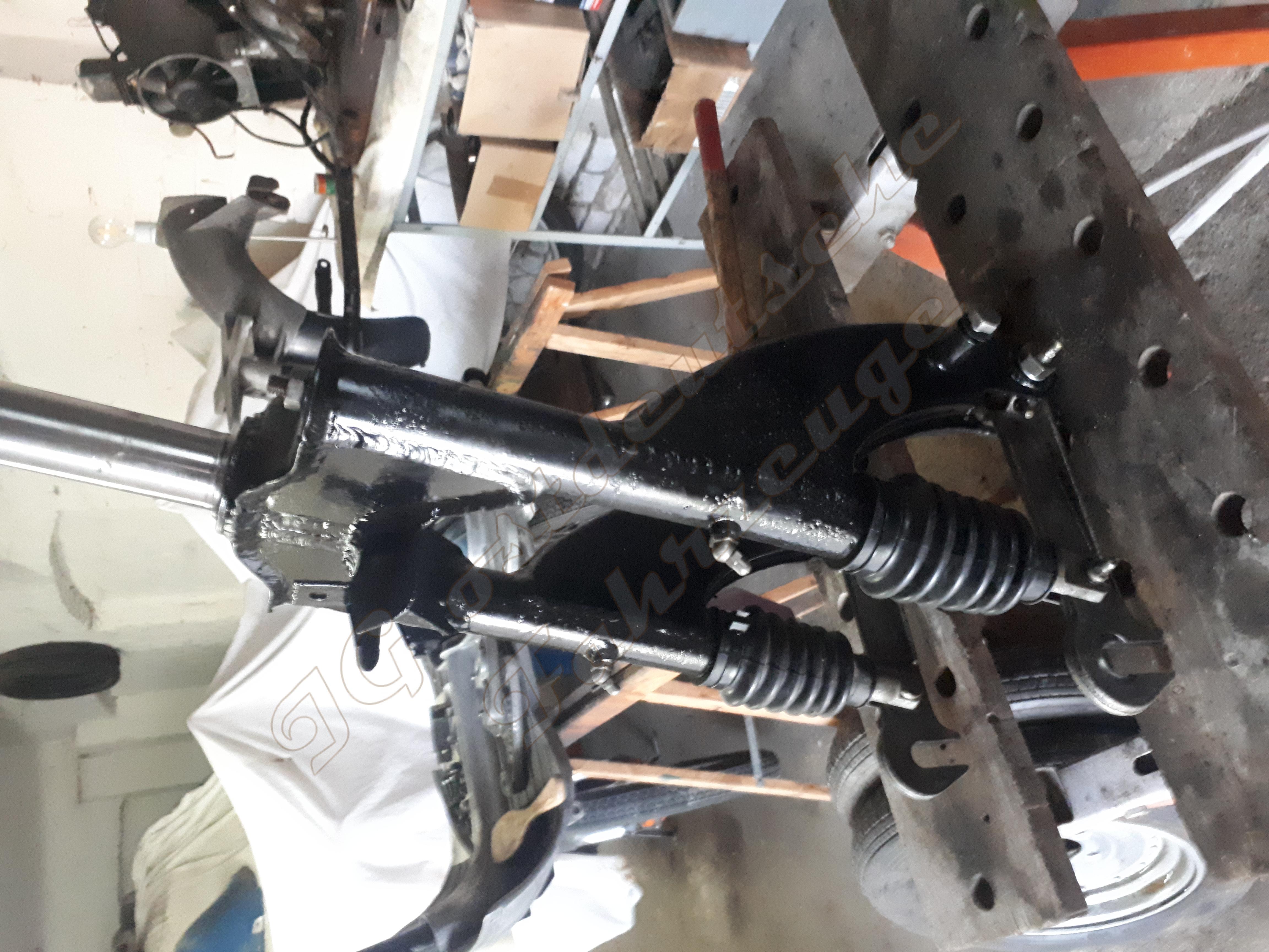

Hab heute die Gabel überholt. Die war schon arg rostig. Gereinigt, Lackiert, alle Bolzen, Schmiernippel, Muttern usw. im Zitronensäurebad von altem Grind befreit, nochmal gereinigt und anschließend mit neuen Faltenbälgen zusammen gebaut. Metallbinder hatte ich leider nicht mehr...kommt später. Der linke Schwinghebel hat etwas Spiel, das dürfte aber noch im Rahmen sein.

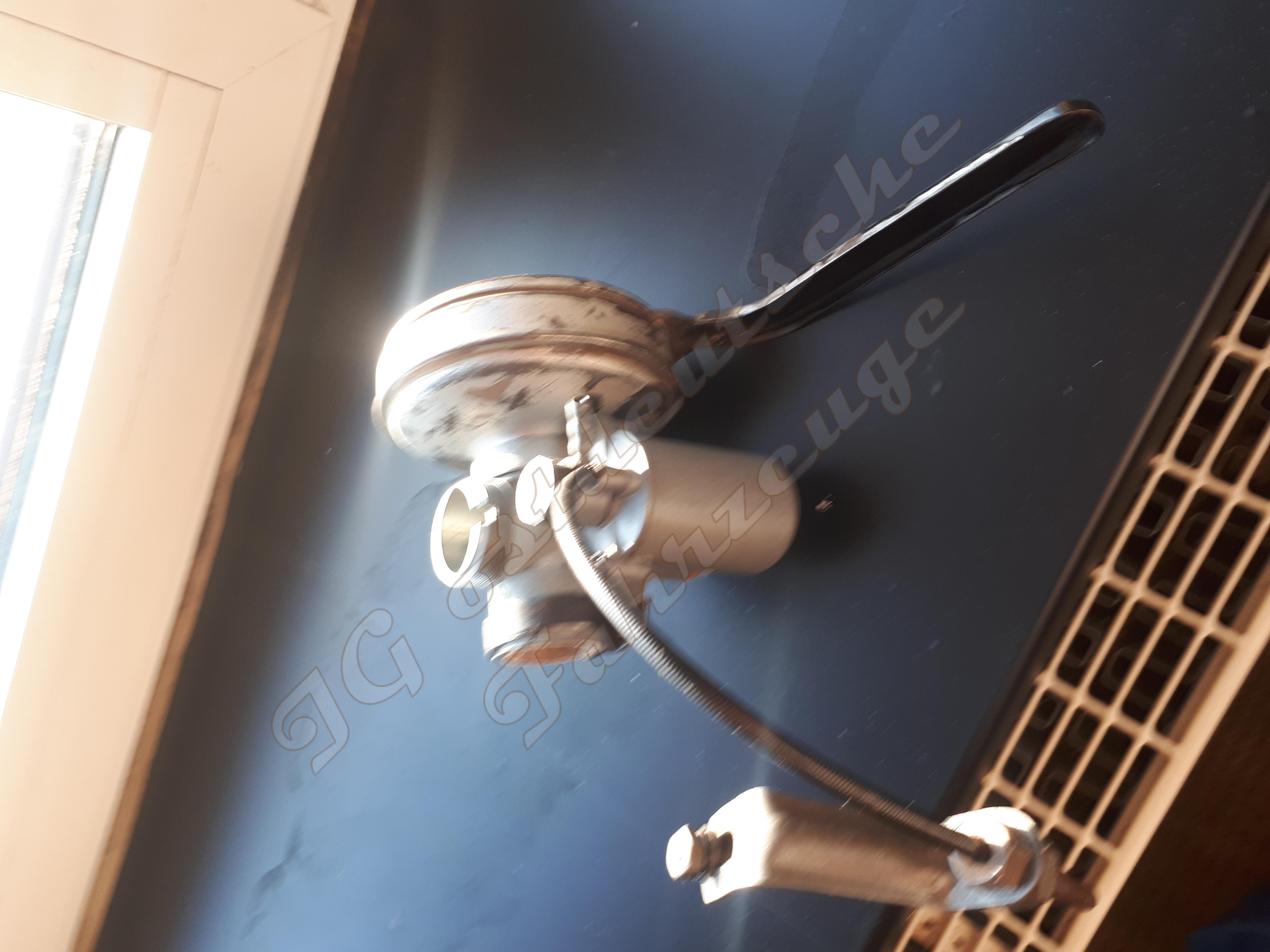

Dann wurde auch noch der Vergaser überholt. Er bekam neue Düsen, Schwimmernadel, Dichtungen inkl. Mischkammer Dichtung und eine neue Pertinax Flanschbuchse.

Auch dieses Kapitel ist abgeschlossen. Ich hatte neue Buchsen bestellt und mir ne Reibahle besorgt. Die Buchsen mussten auf 28,5mm aufgerieben werden. Mit der Reibahle in der Ständerbohrmaschine ging das auch ganz flott. Hab noch die Löcher fürs Fett gebohrt und die Buchsen dann wieder in den Rahmen gehauen. Drehstab rein und Arme dran.

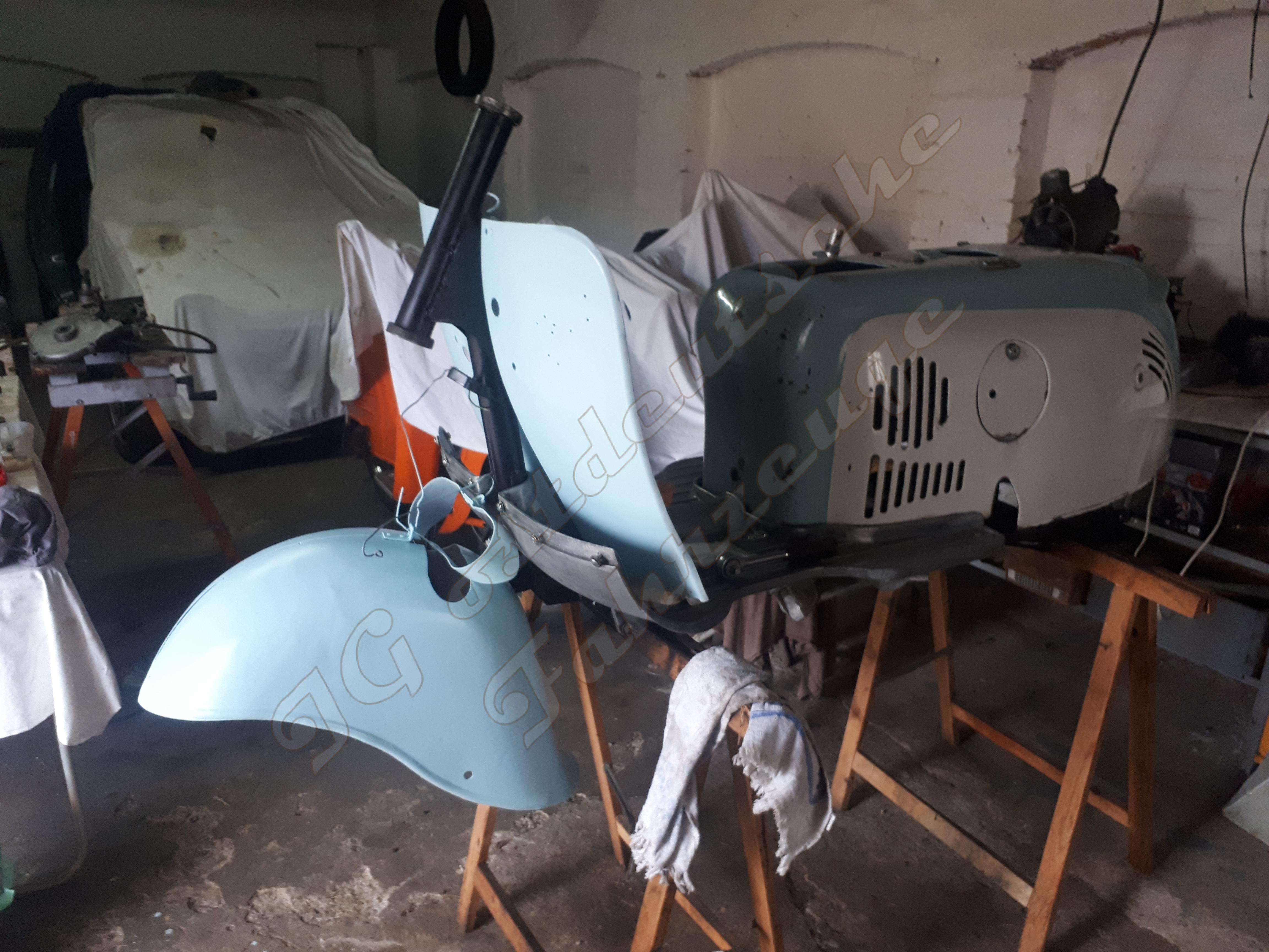

Heute wurde lackiert. Der Farbton ist ne nuance heller als hinten, vielleicht dunkelt er aber auch noch etwas nach. Ist alles noch recht frisch. Ich hatte mich für seidenglanz entschieden, muss aber eventuell noch mal Klarlack drüber hauen um den Glanz anzupassen. Und dann kommen noch paar Kratzer rein damit es nicht zu neu wirkt. Alles in allem eher billig gemacht, aber soll ja zum Rest passen.

Ich hätte noch eine originale (geprüfte Lima ) mit Regler liegen, wenn Du sowas brauchst. Was ich beim Vergaser auch immer mit tauschen würde ist der Flachschieber ... das dünne Messingteil hat schnell Macken drin. Di gibts aber noch neu bei Sausewind.

Ich hab ihn auch noch mal lackiert, da die Farbe doch zu hell war. Jetzt ist es schon besser aber man sieht den Unterschied zur Haube immer noch. Daher wird das blau auf der Haube auch noch mal übergeduscht damit es Einheitlich wird.
Die Gabel ist mitlerweile Endmontiert und hängt schon wieder am Rahmen. Es geht also vorran in kleinen Schritten.

Der Flachschieber ist schon getauscht, da hatte ich noch einen guten da. Der im Vergaser verbaute war tatsächlich schon extrem dünn geschliffen.

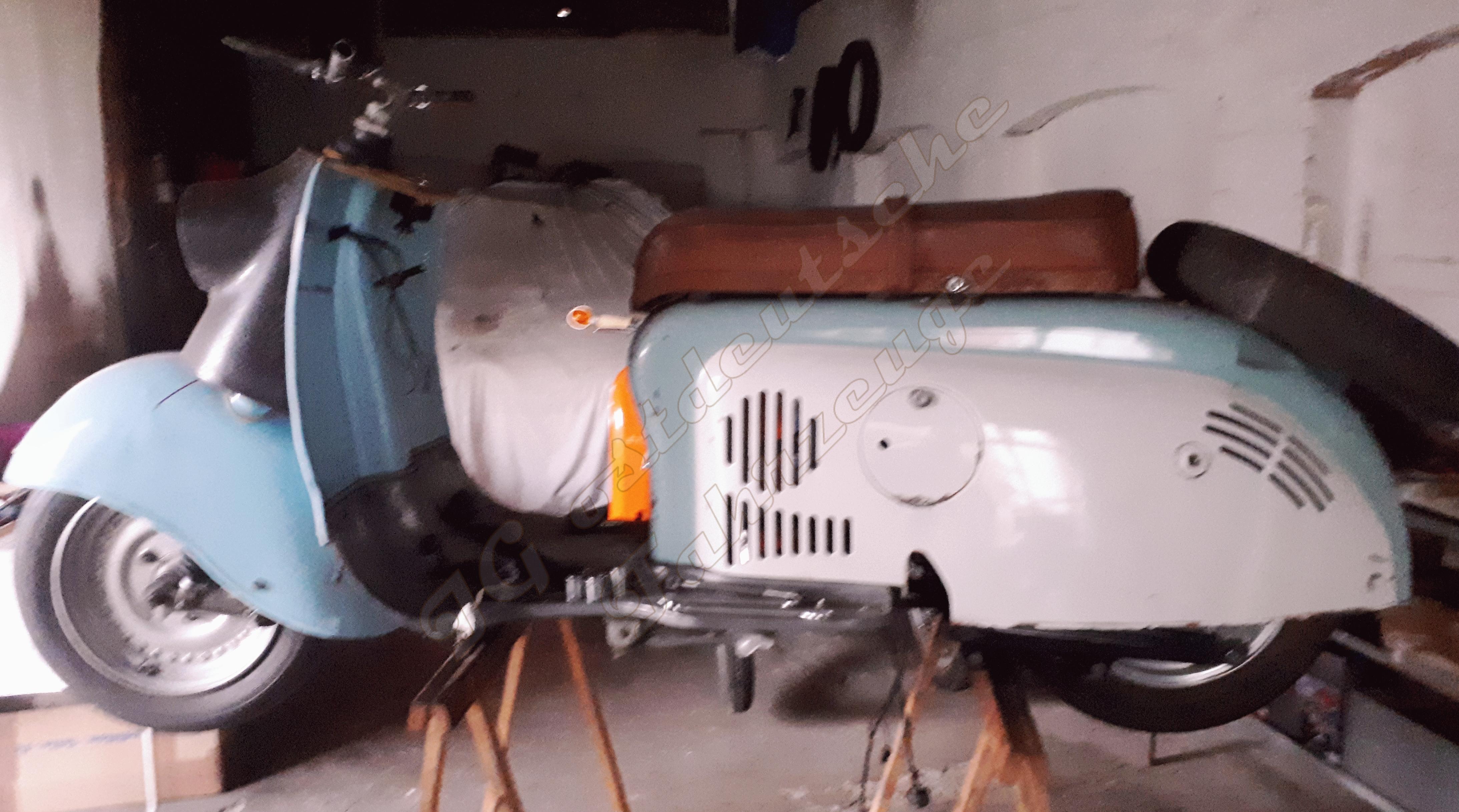

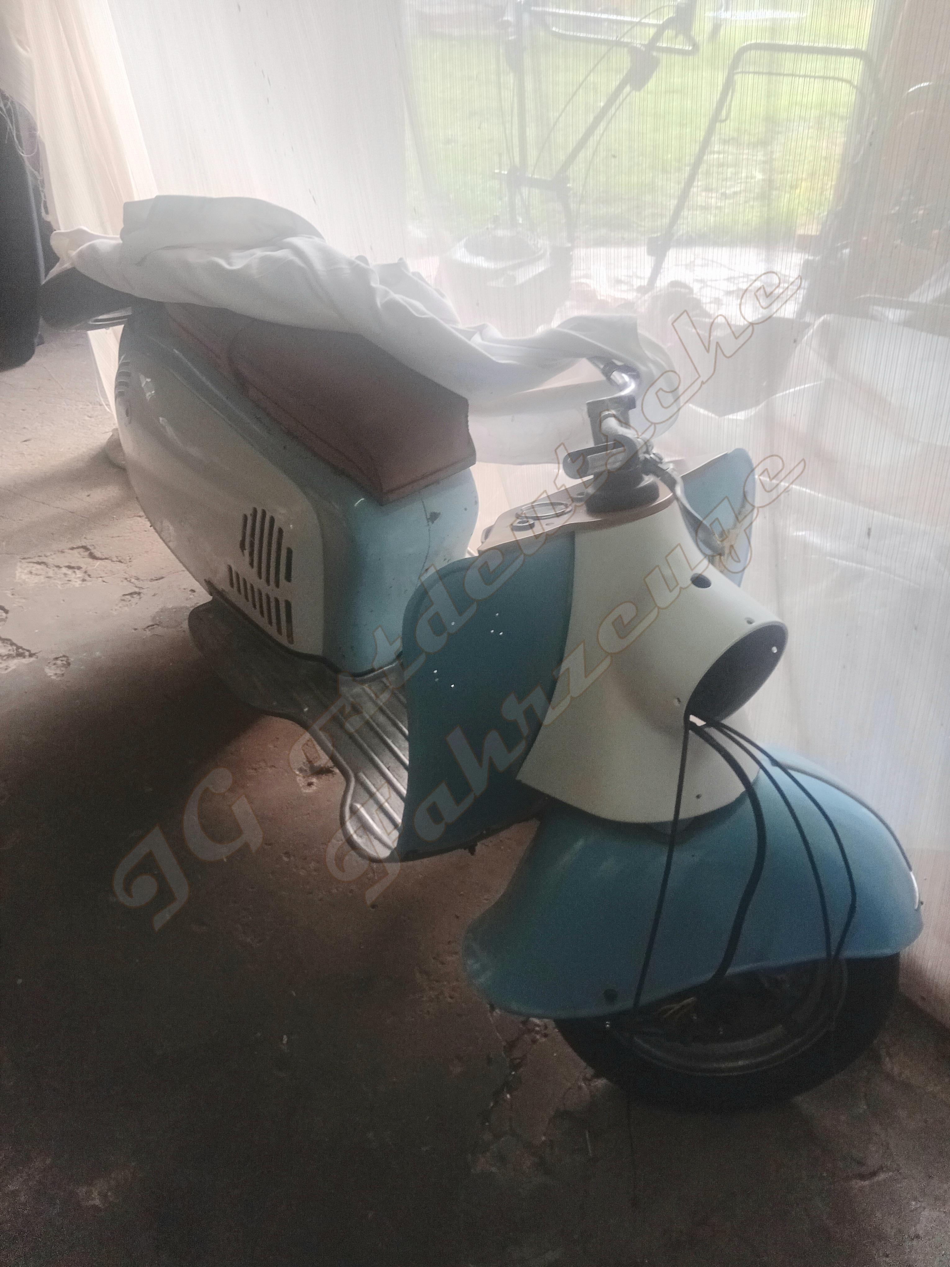

Das Wiesel wächst auch wieder zusammen. Allerdings wird das noch eine Weile dauern.

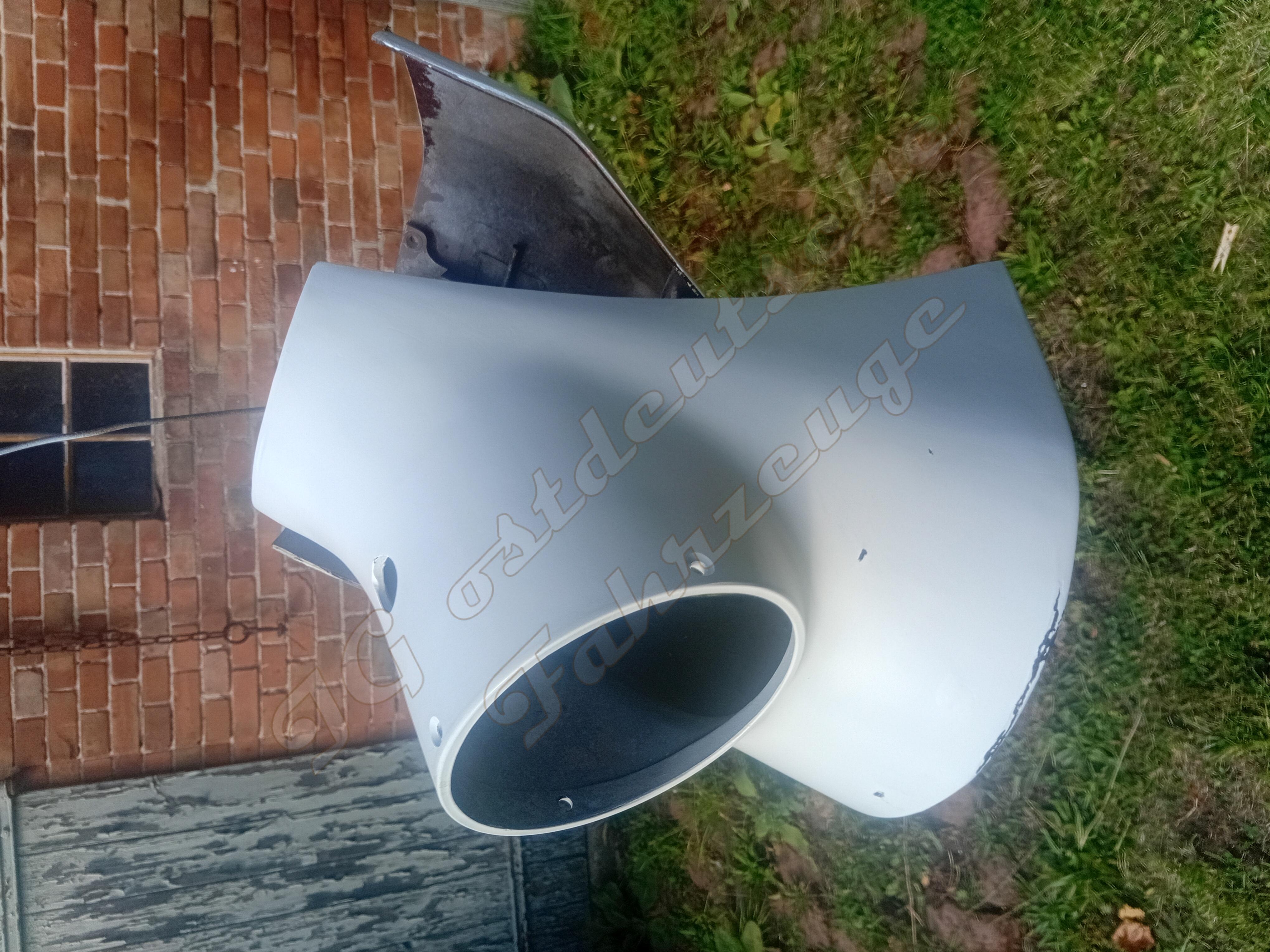

Danke nochmal Gunnar für die Maske. Ich hab sie schon entlackt, muss sie allerdings noch zur Wiesel Maske um arbeiten.

Super Gerät!
Freut mich, dass du die Lampenmaske gebrauchen kannst. Wenn der Roller wieder rollt, möchte ich gern mal eine Probefahrt machen.

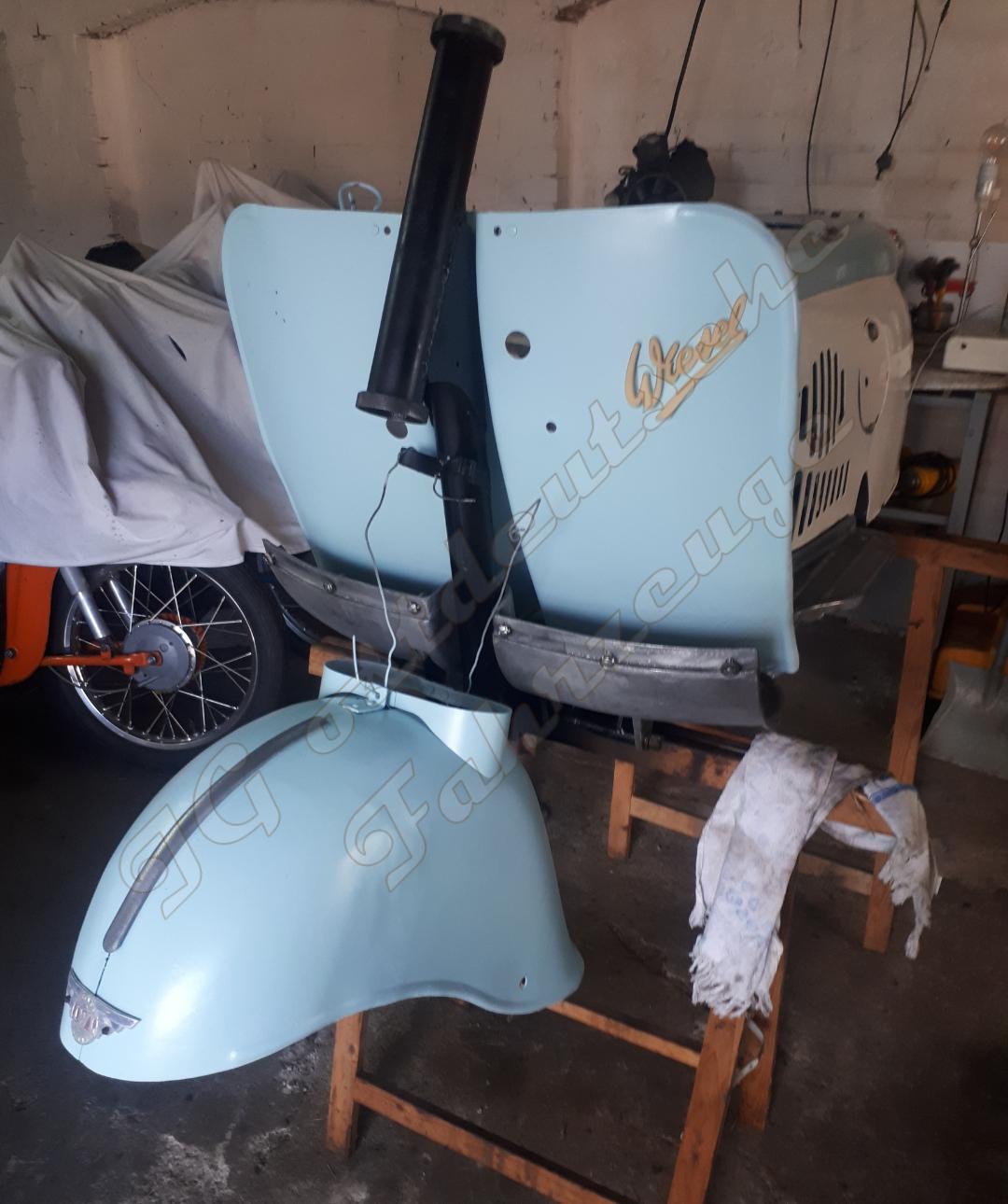

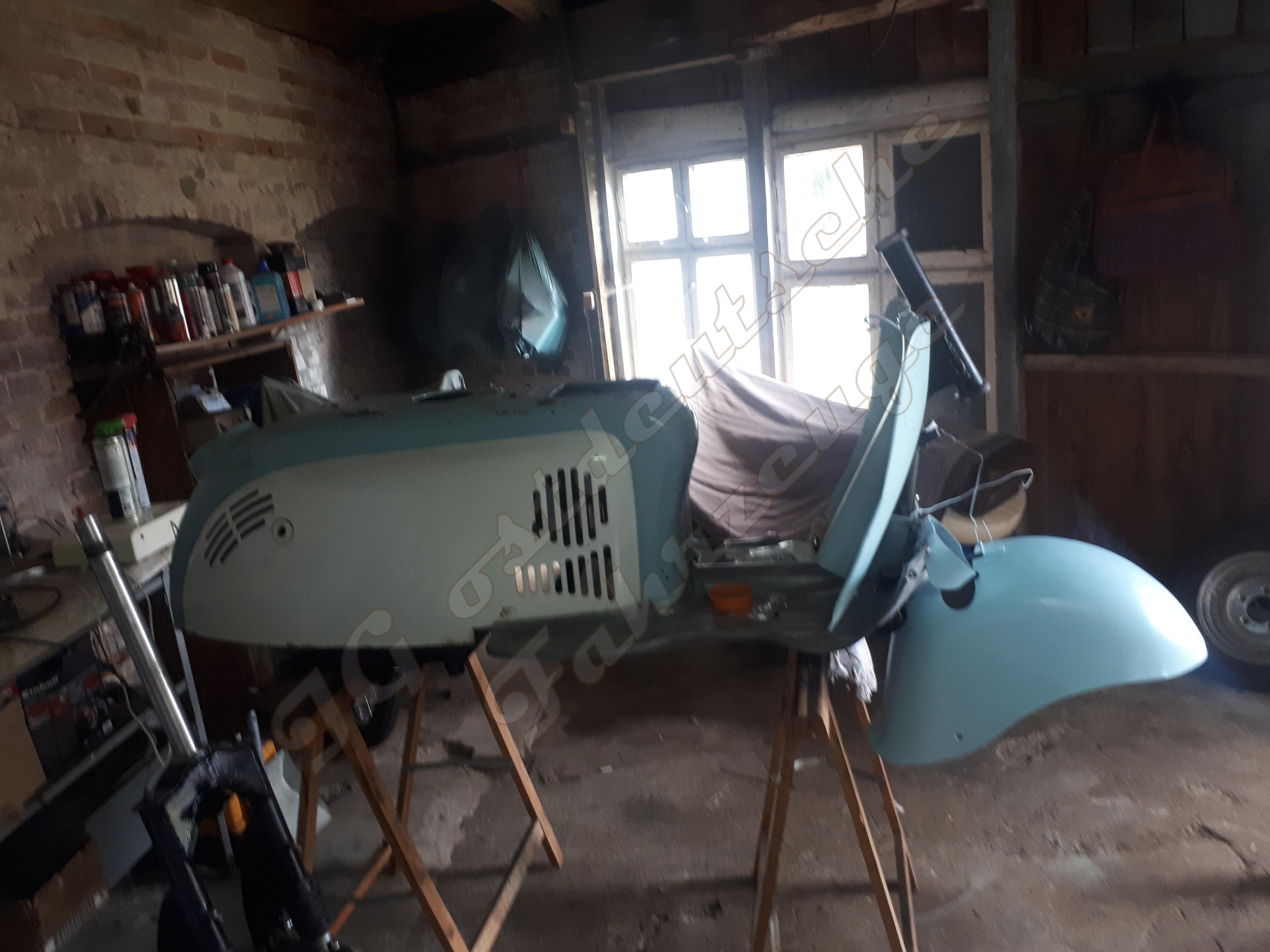

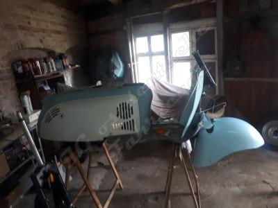

Danke für die Maske, Gunnar. Es geht in Zwergschritten weiter. Die Maske wurde zur frühen Wieselmaske umgestrickt und inkl. des Elektrikfach's bereits geweisst. Ich hab gleich noch'n paar Kratzer reingehauen um den Zustand dem Rest anzupassen. Zu perfekt wäre nicht stimmig.
Verkabelt ist er teilweise auch schon, allerdings fehlt mir die Birnenhalterung für die Tachobeleuchtung. Ist die vom Berlin identisch?
Re: Wiesel Nr.2
Der wird wieder sehr schön. Freut mich, dass die Maske zum Einsatz kommt und weiterhelfen kann.
