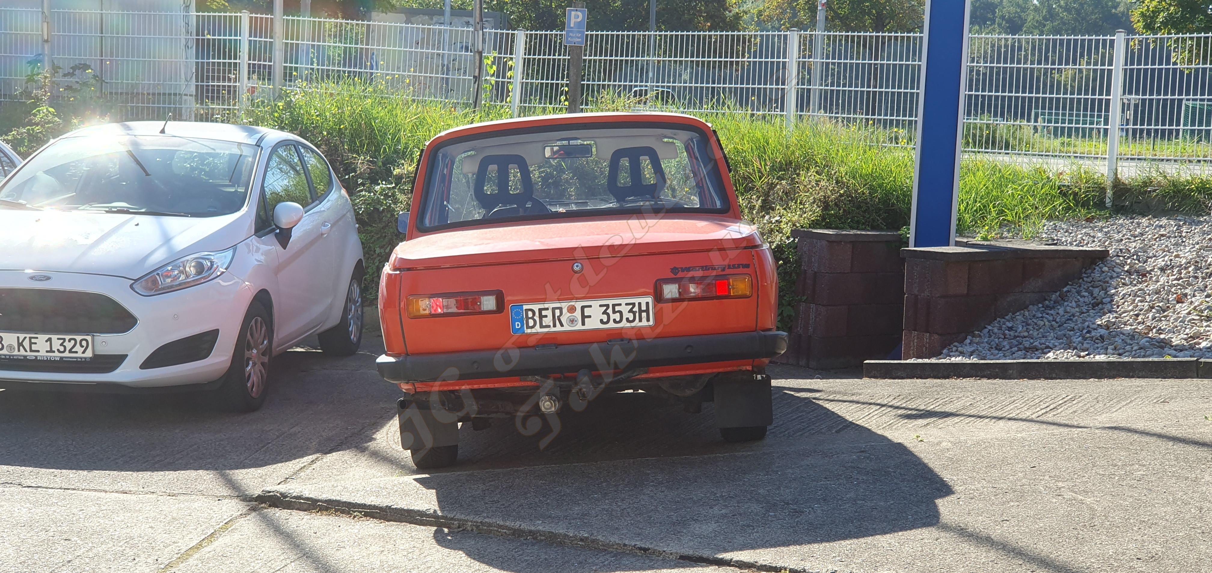

Sehr schöne Autowagen. Das ist ja ärgerlich mit dem Heckschaden, wie ist das denn passiert? In der Halle oder auf freier Wildbahn? Fahrerflucht ist echt das letzte.

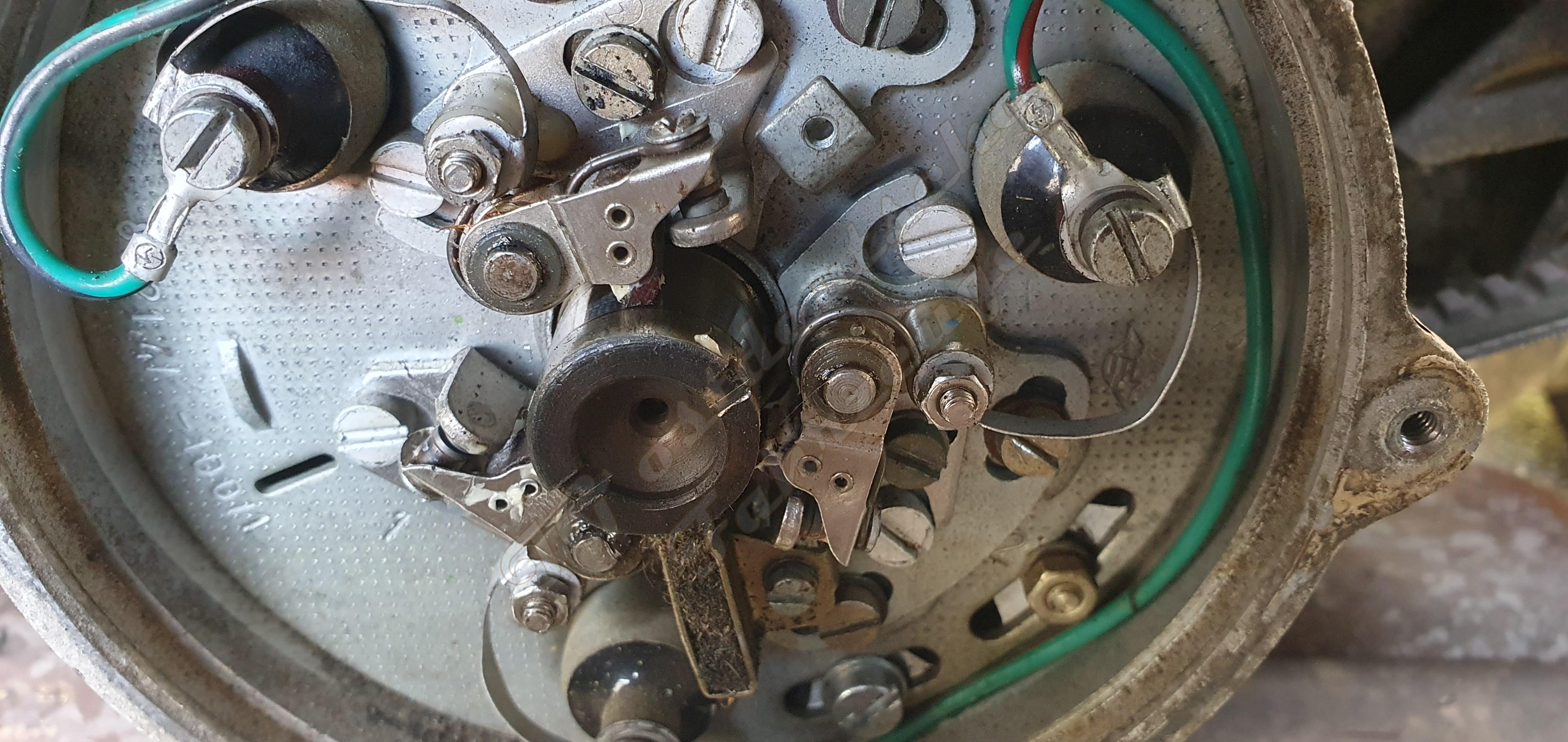

Unterbrecherkontakte nachstellen

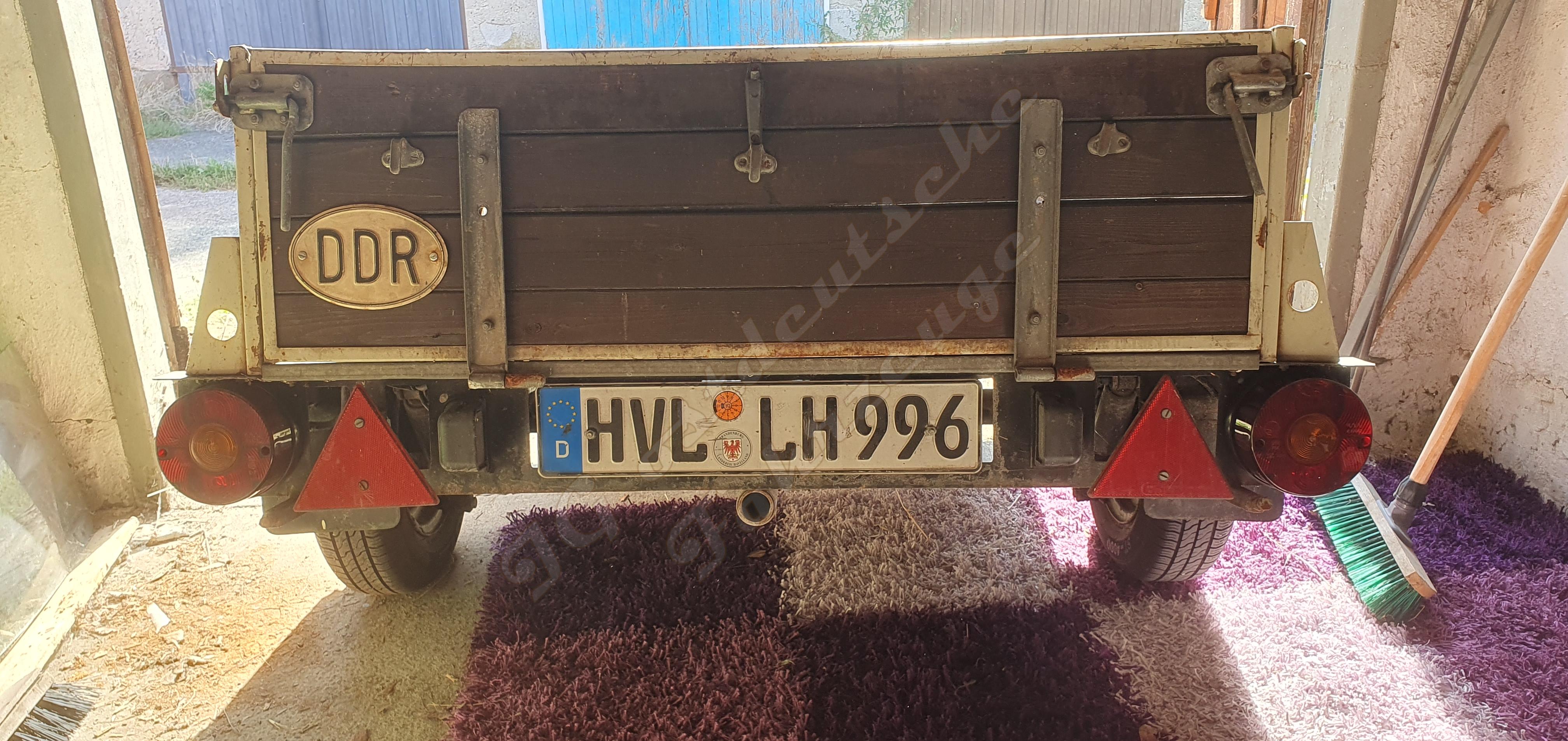

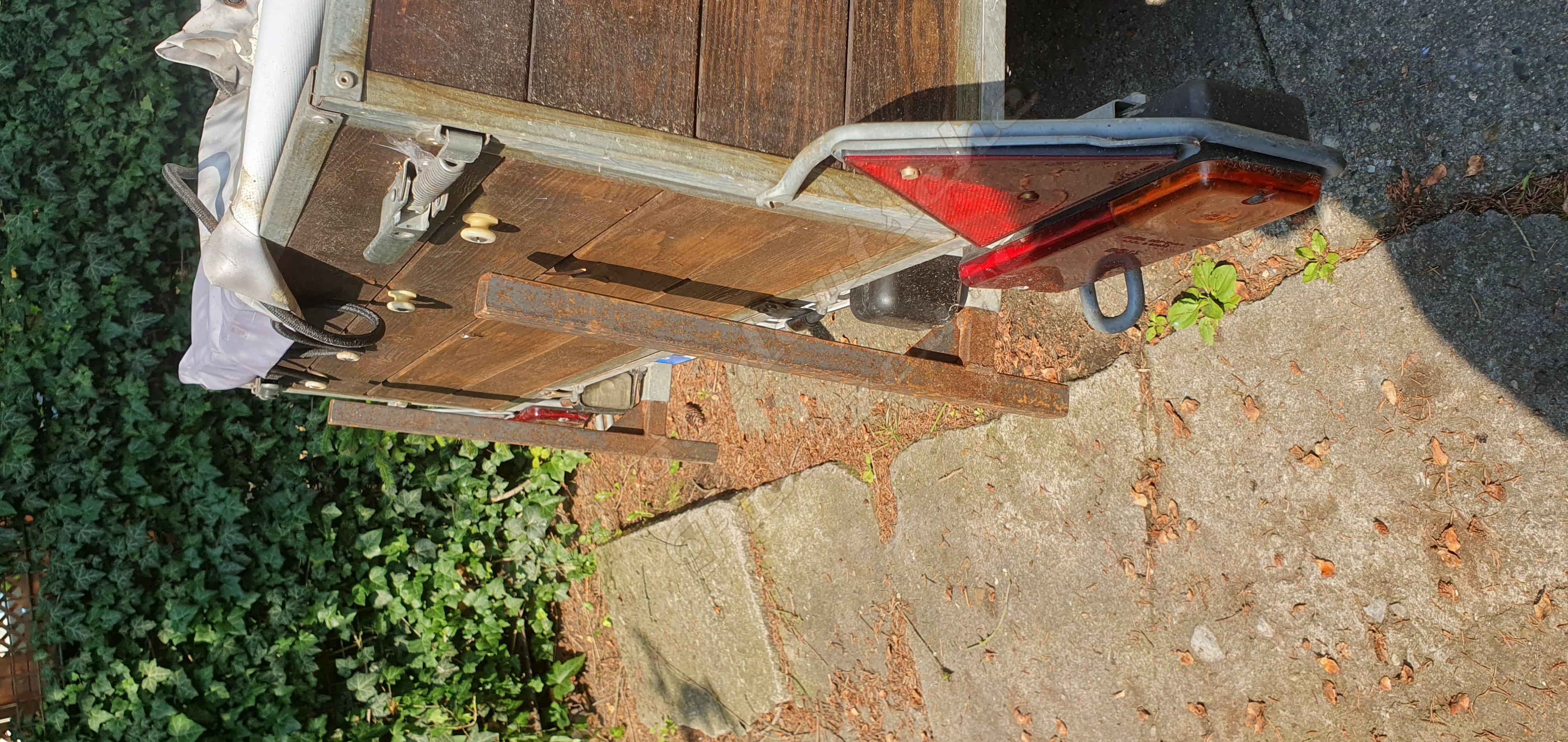

Mein Anhängerstecker (Hella) ist kaputt gegangen und diese unseeligen Nachbaurückleuchten habe ich endlich durch Originale ersetzt. Jetzt ist alles super! Es gab ein paar Radios geschenkt.

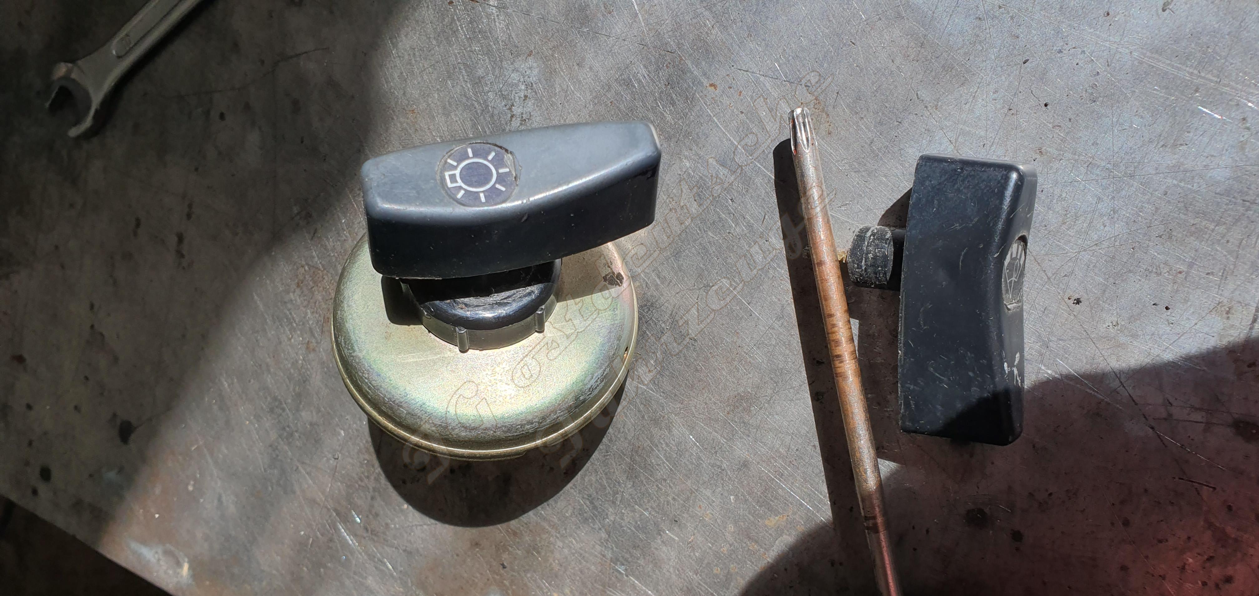

Es gab Gastgeschenke. Ein Hanomag ist mir in Berlin entgegen gekommen. Der Nachbaudeckel vom Kühlwasserausgleichsbehälter ist schon wieder kaputt. Jetzt ist ein Zonenteil drin.

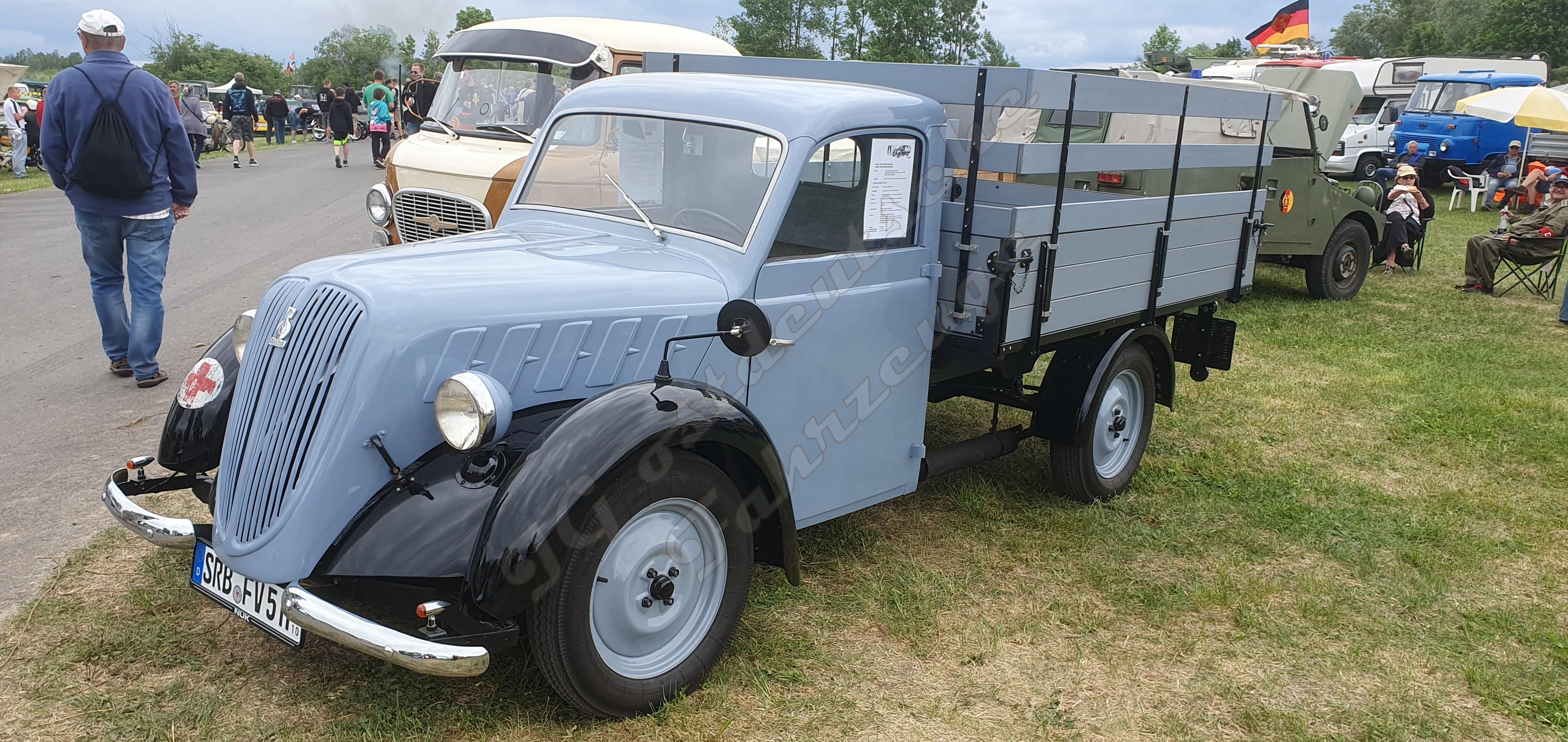

Ein Hanomag-Henschel L20 stand an der Arminiusmarkthalle. Immer wieder fuhr ich an Wartburgs vorbei und an Trabanten.

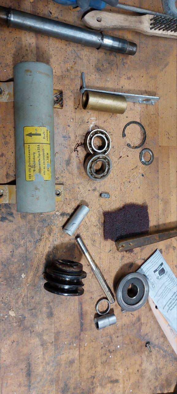

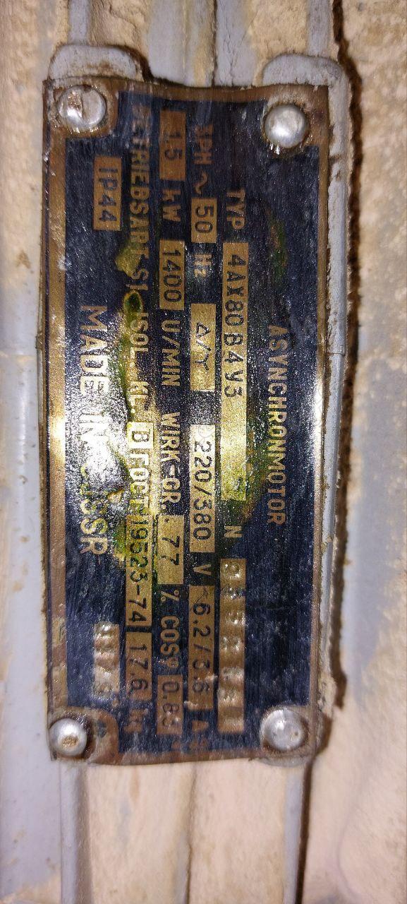

Ich habe meine Kreissäge die letzten zwei Jahre stark beansprucht. Mein Vater hat sie zu DDR Zeiten selbst gebaut und nun war sie kaputt. Die Lager im Motor haben 40 Jahre kein neues Fett gesehen und so kam es zum Lagerschaden....
Die Riemenscheibe der Welle war schon seit ewig defekt und mit dem Aufziehen neuer Keilriemen hat sie sich entgültig zerlegt.
Ein Glück habe ich bei Kleinanzeigen für nen Zwannie ein DDR Original in neu erstanden. Dort habe ich auch gleich neue Lager rein. Interessant: "Neue Welle" Lager aus Rumänien. Die alte Verbaute hatte Lager aus Polen.
Der Motor ist ein Russe mit Lagerschaden. Elektrisch hat er keine Sorgen.

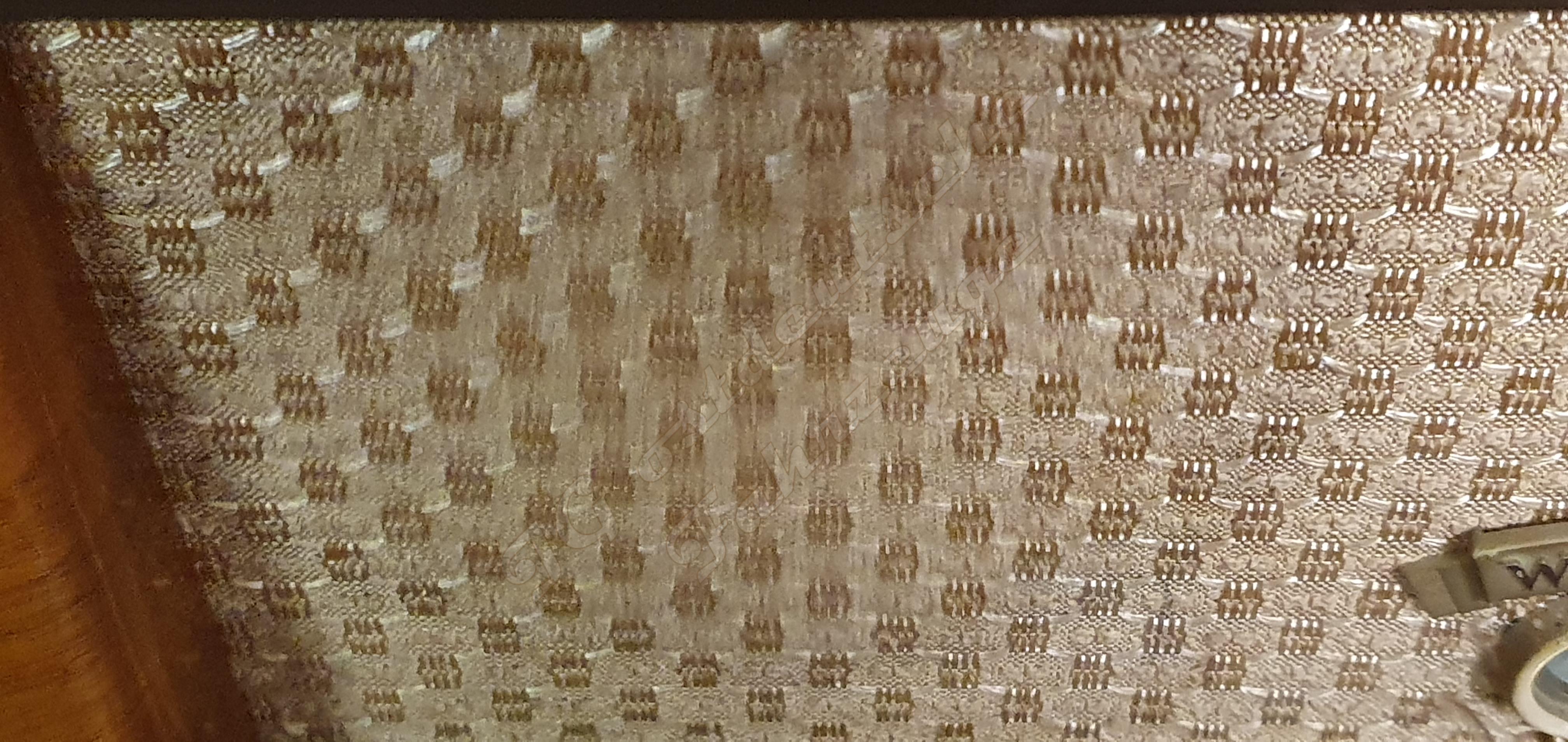

Dann ist mir ein Rema Toccata zugeflogen. Leider auf einem Kanal defekt, aber es scheint wirklich bloß das Balancepoti zu sein. Auf jeden Fall hat es schon auf einem Kanal einen Hammer kraftvollen Sound!

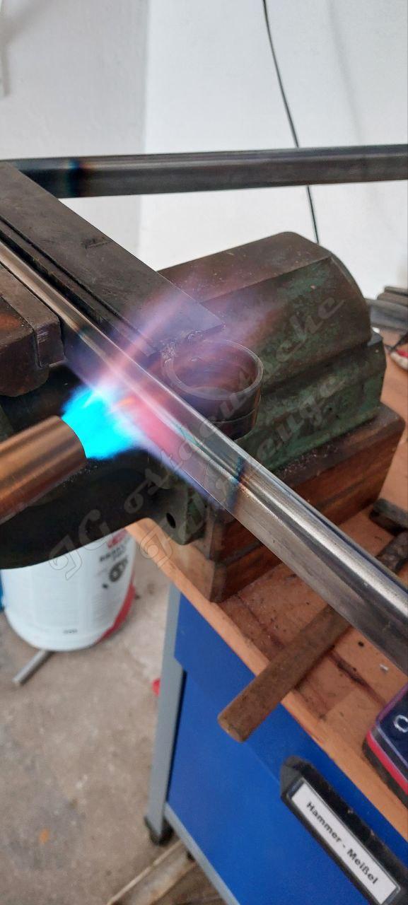

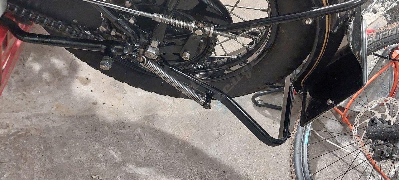

Dann habe ich meine Engländerin wieder Montiert. Neue Ventile, Kipphelbelführungen, Kickstartersegment und endlich den Ständer gebaut!

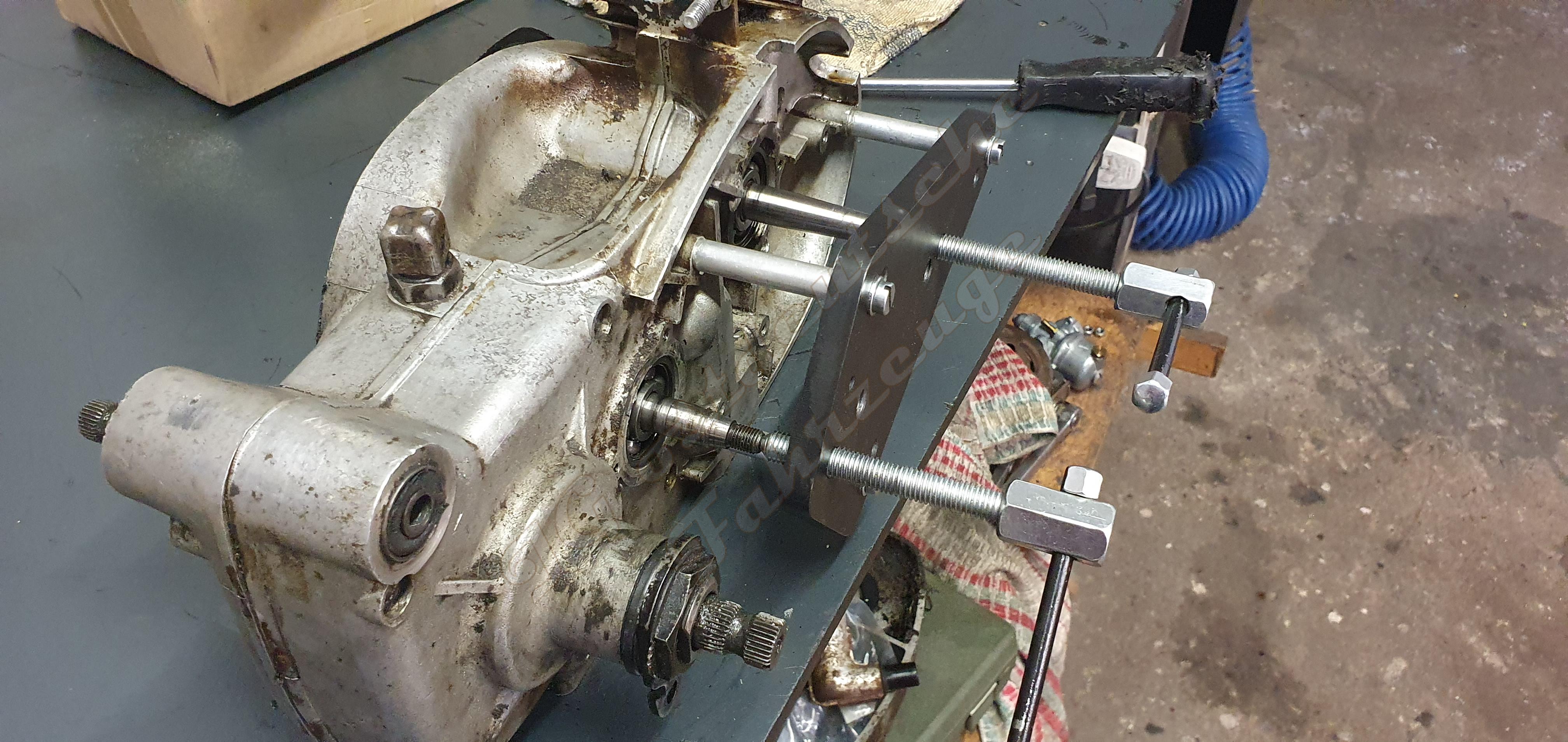

Echt jetzt? Heute ging es ein bisschen weiter. Leider sitzen die Gehäusehälften sehr stramm.
Ich bekomme morgen einen Abzieher und Wellenausdrücker.
Beiträge: 6494

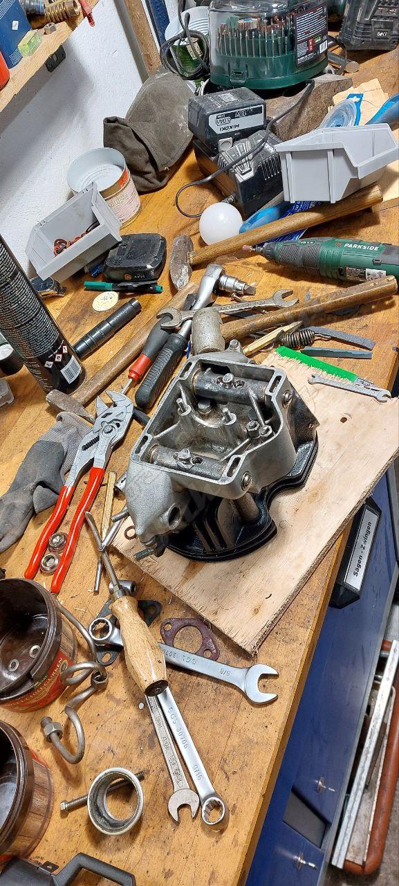

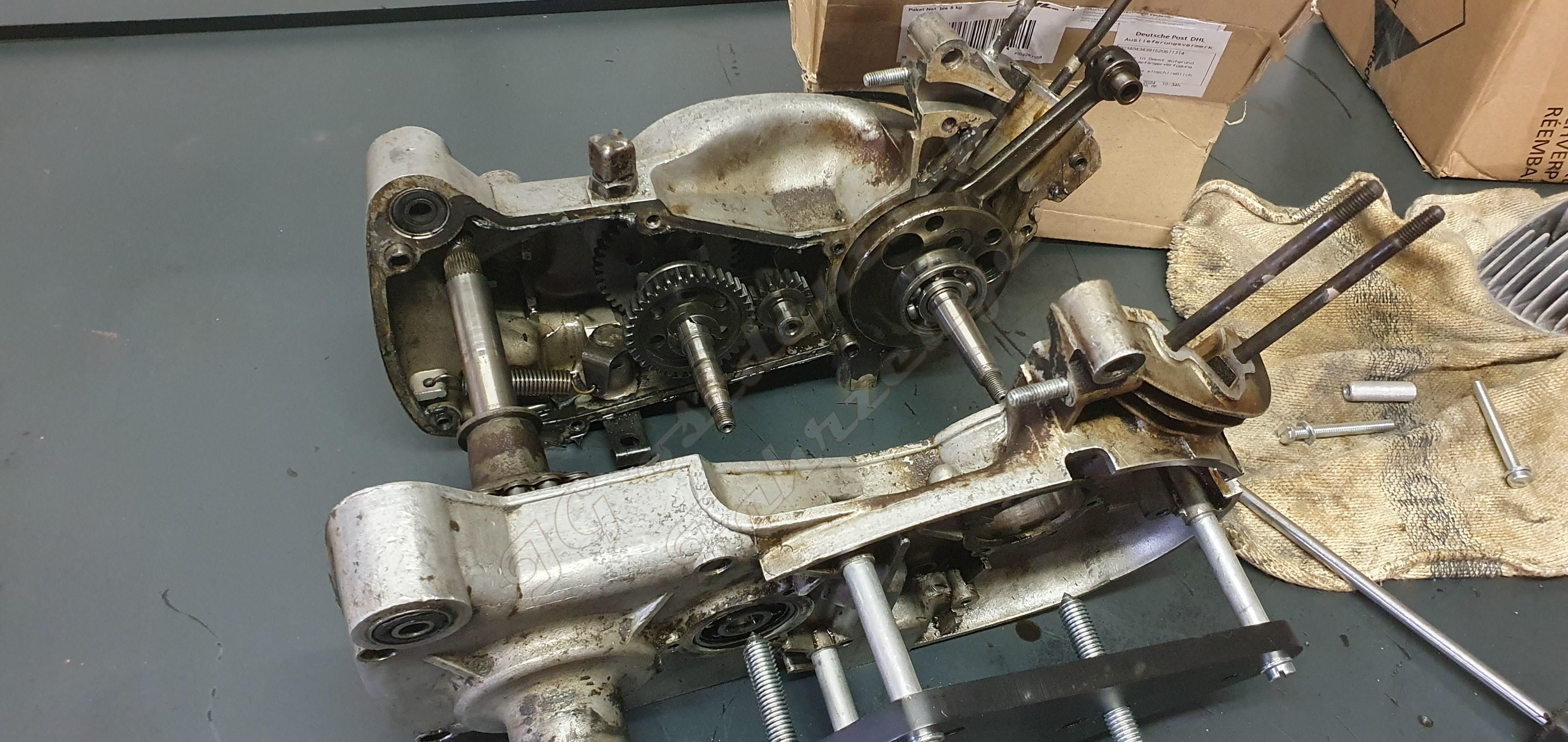

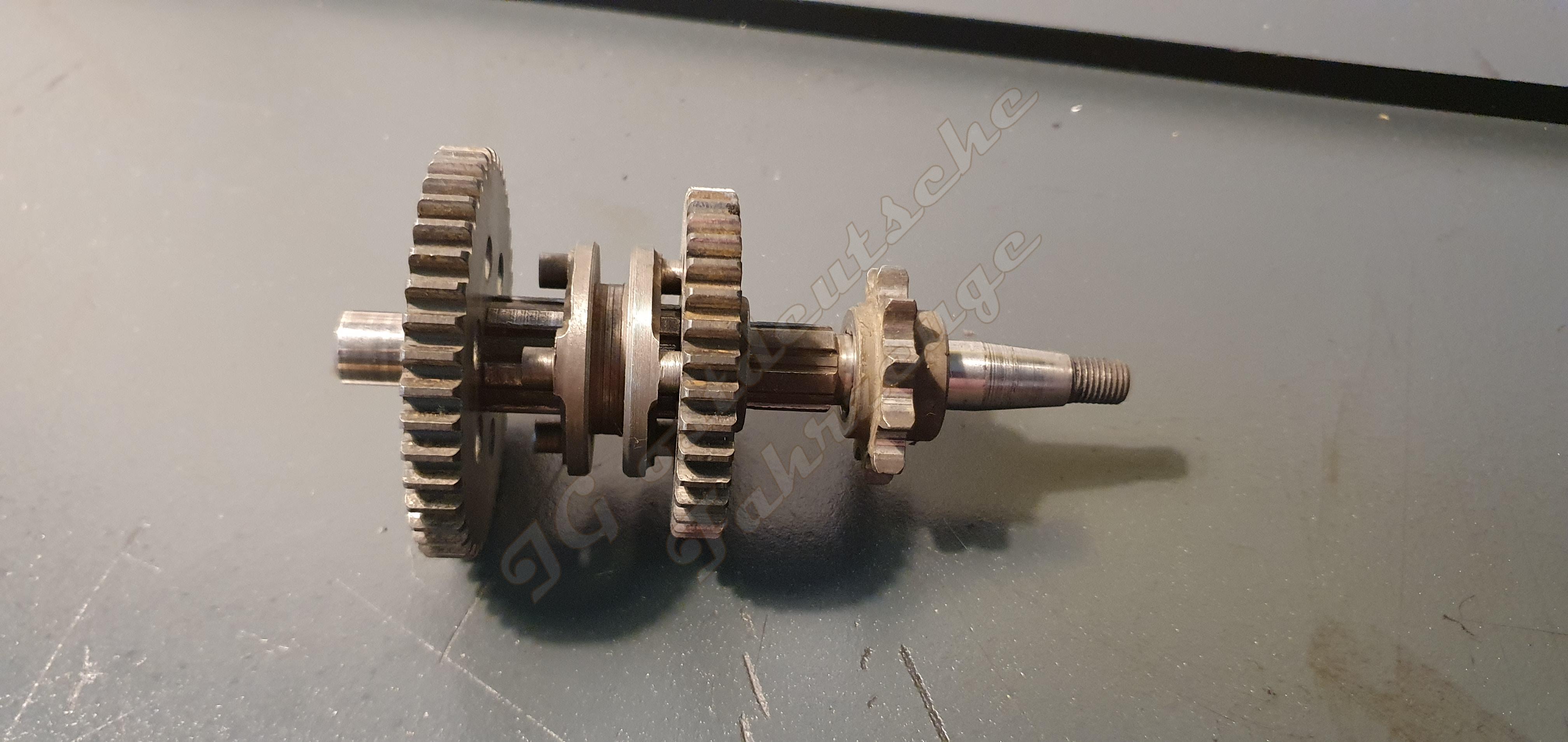

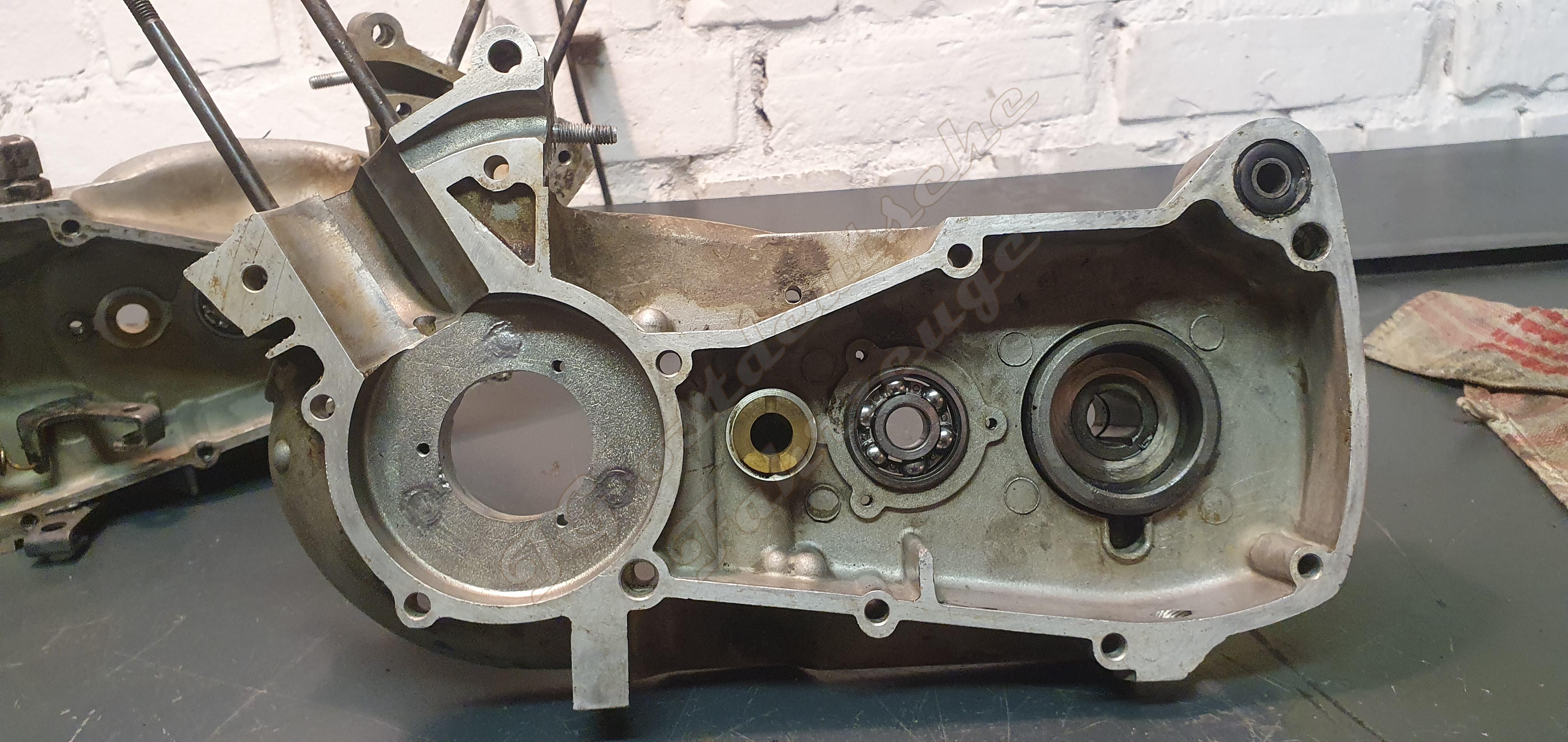

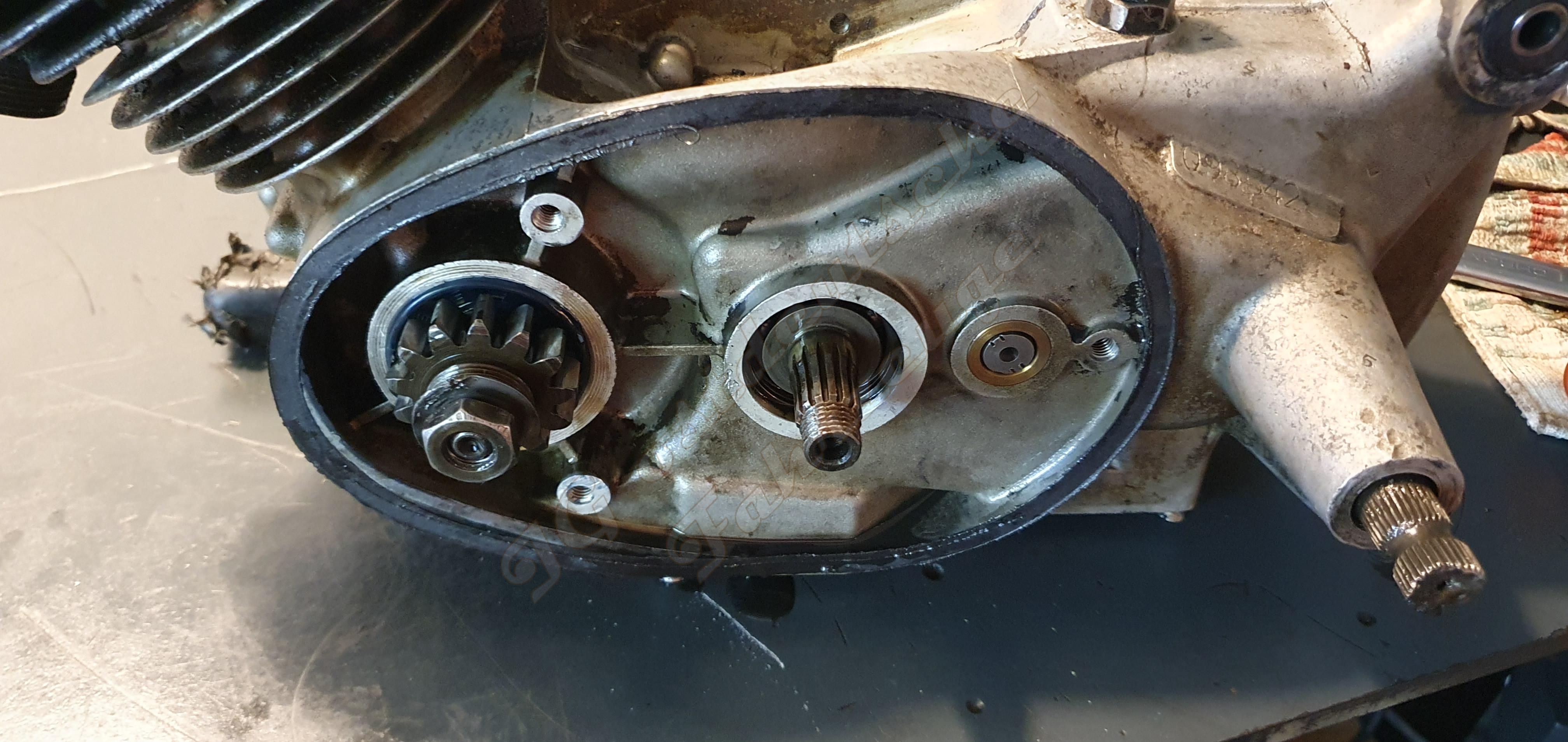

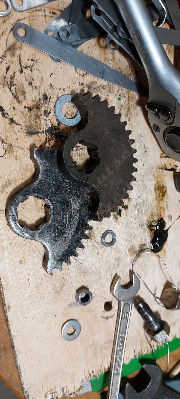

Heute habe ich dann mal etwas weiter gefummelt. Diesmal mit sehr empfehlenswertem Werkzeug zum trennen der Gehäusehälften und zum ausdrücken der Kurbelwelle.
Die Fahrradfunktion liegt bereit.
oben SR2<br />unten: SR1
oben SR2
unten: SR1
Wer erkennt die Unterschiede? Es sind 3 Bauteile, die es betrifft.

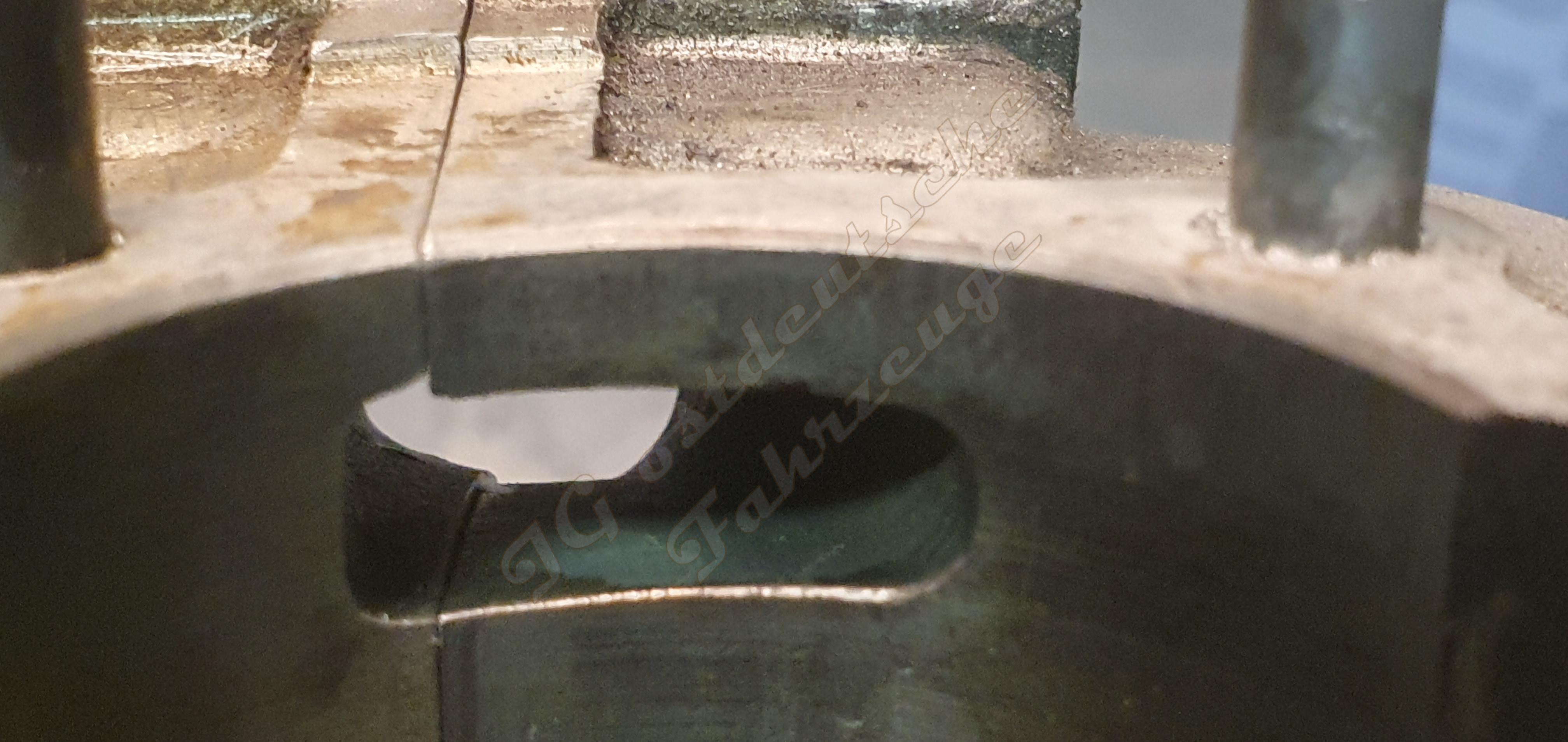

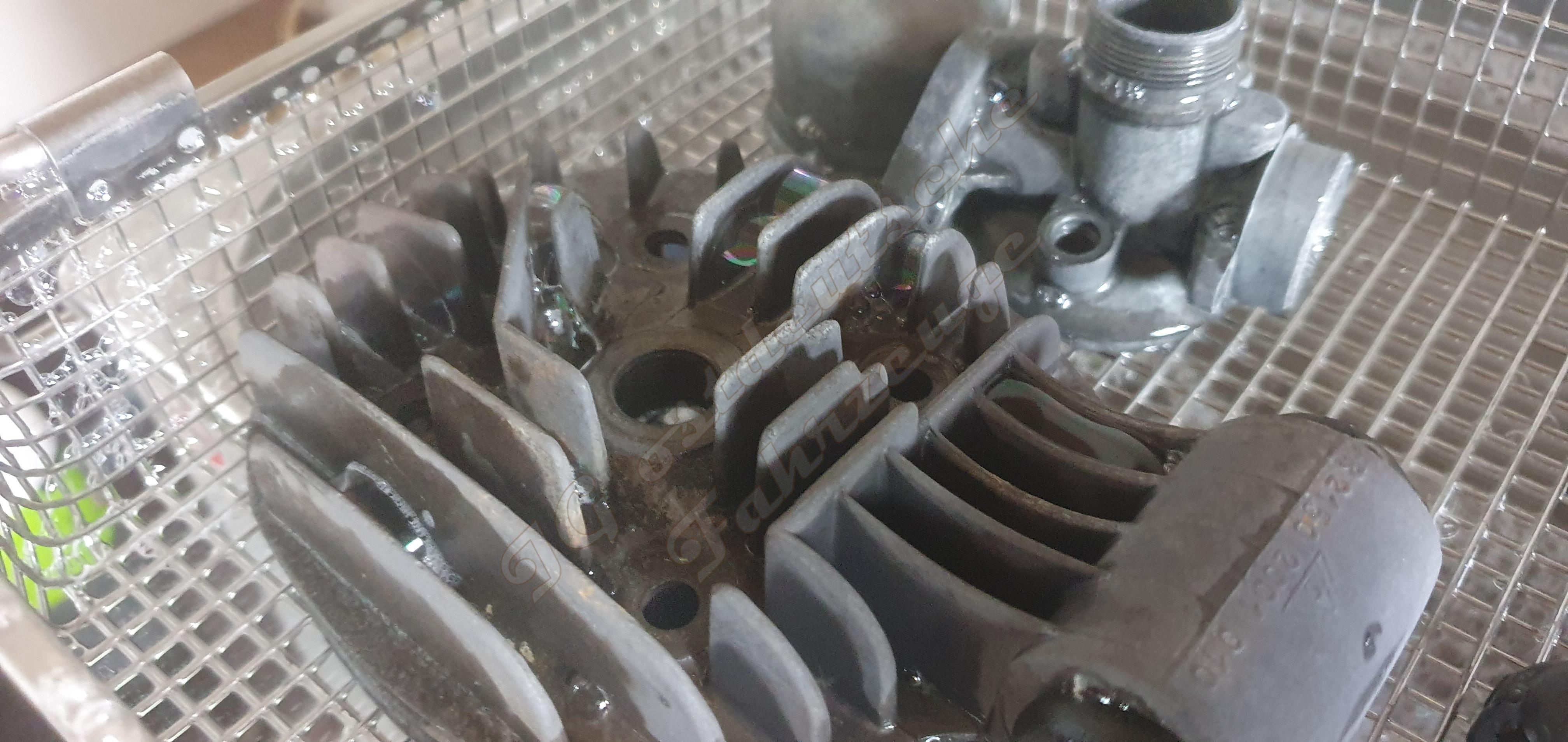

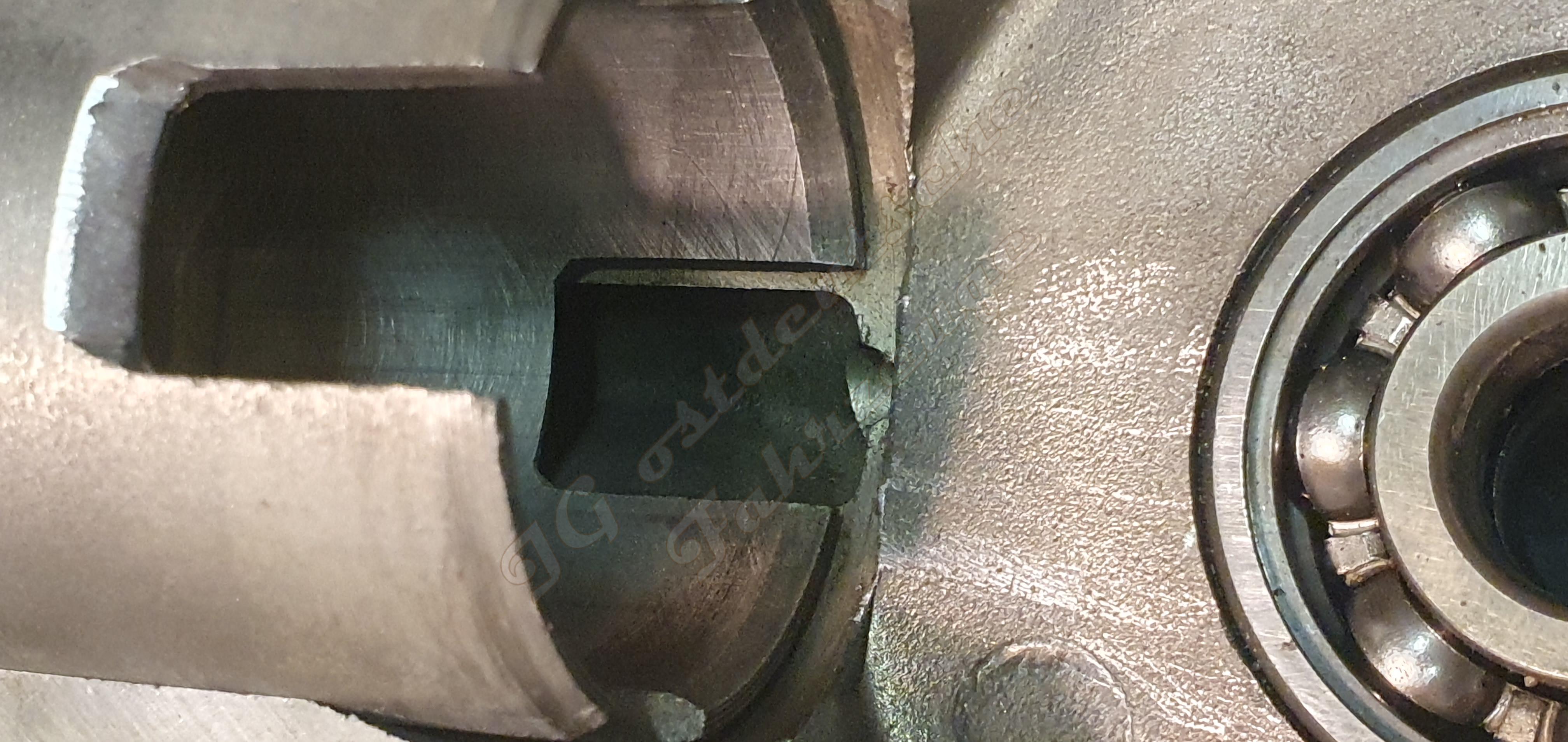

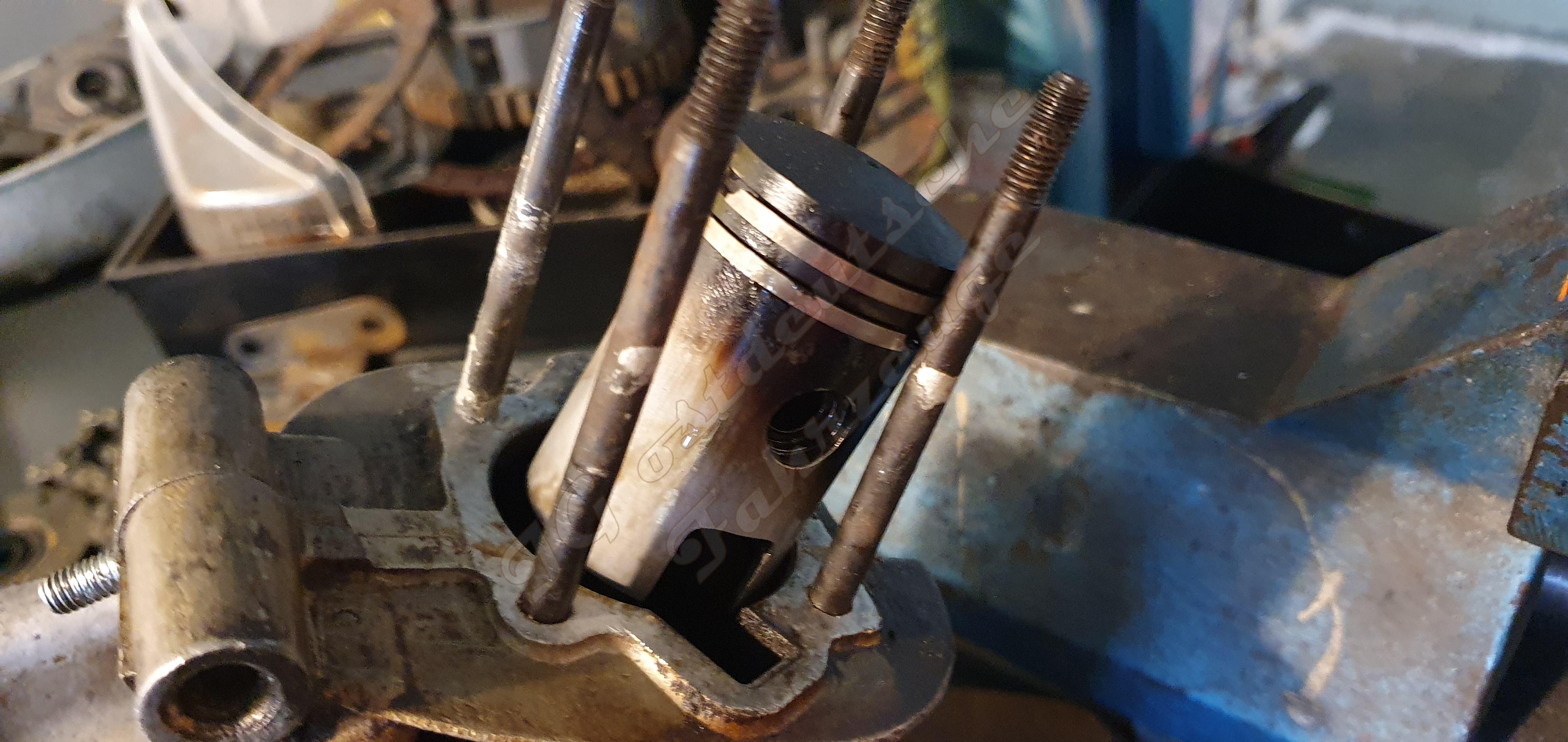

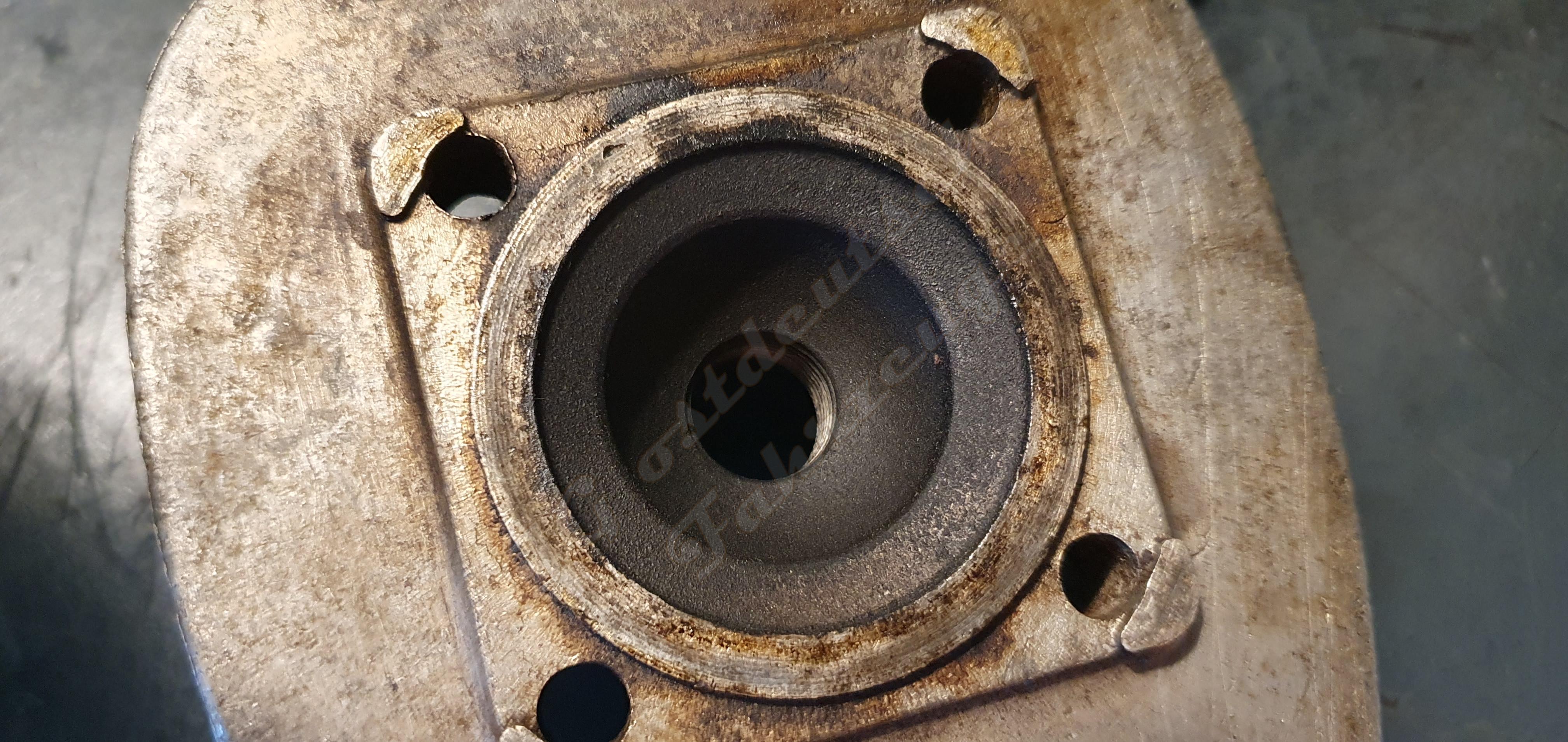

Gestern habe ich einen SR1-Block optimiert und an den Zylinder angepasst. Die neuen Gummidichtungen für die Schaltwelle bringen leider nichts, da sie zu flach sind und keine Vorspannung haben. Ich habe einfach eine alte und auf etwa 1mm plattgedrückte Zündkerzendichtung zwischen gelegt. Nebenbei habe ich mit Radios gespielt.

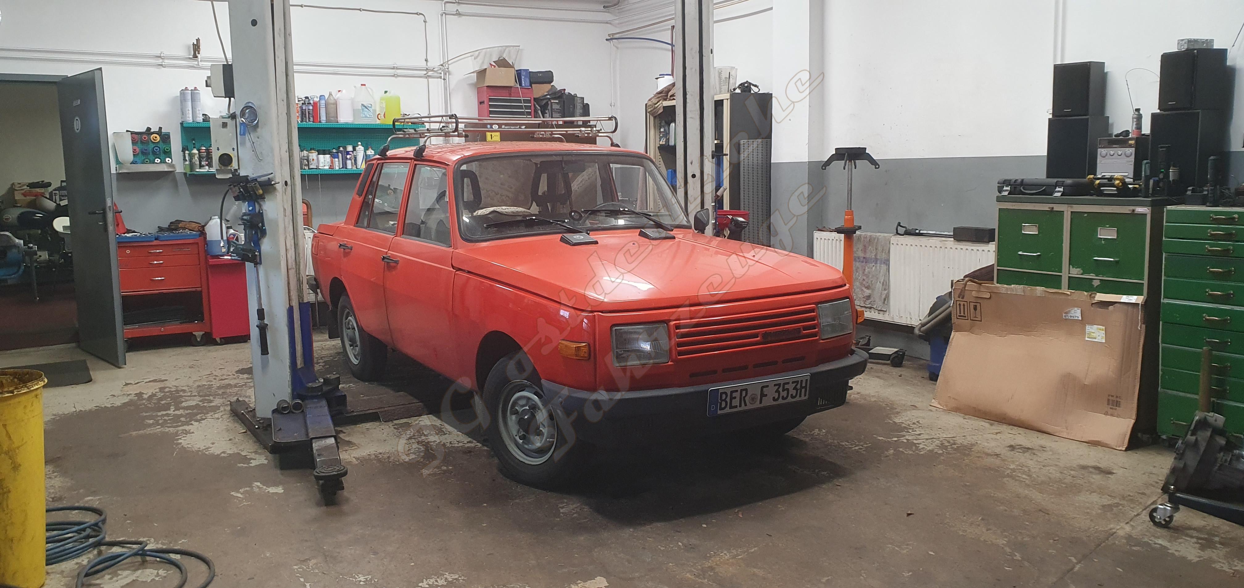

Tja, vorgestern ging leider der Wartburgmotor fest.
Aber heute ist wieder ein funktionstüchtige Motor mit neuer Vollwangrnwelle und neuen Kolben im Grundmaß drin.
Einer war leider 1/100 mm kleiner. Das hört man.
Er läuft sehr weich und leise.

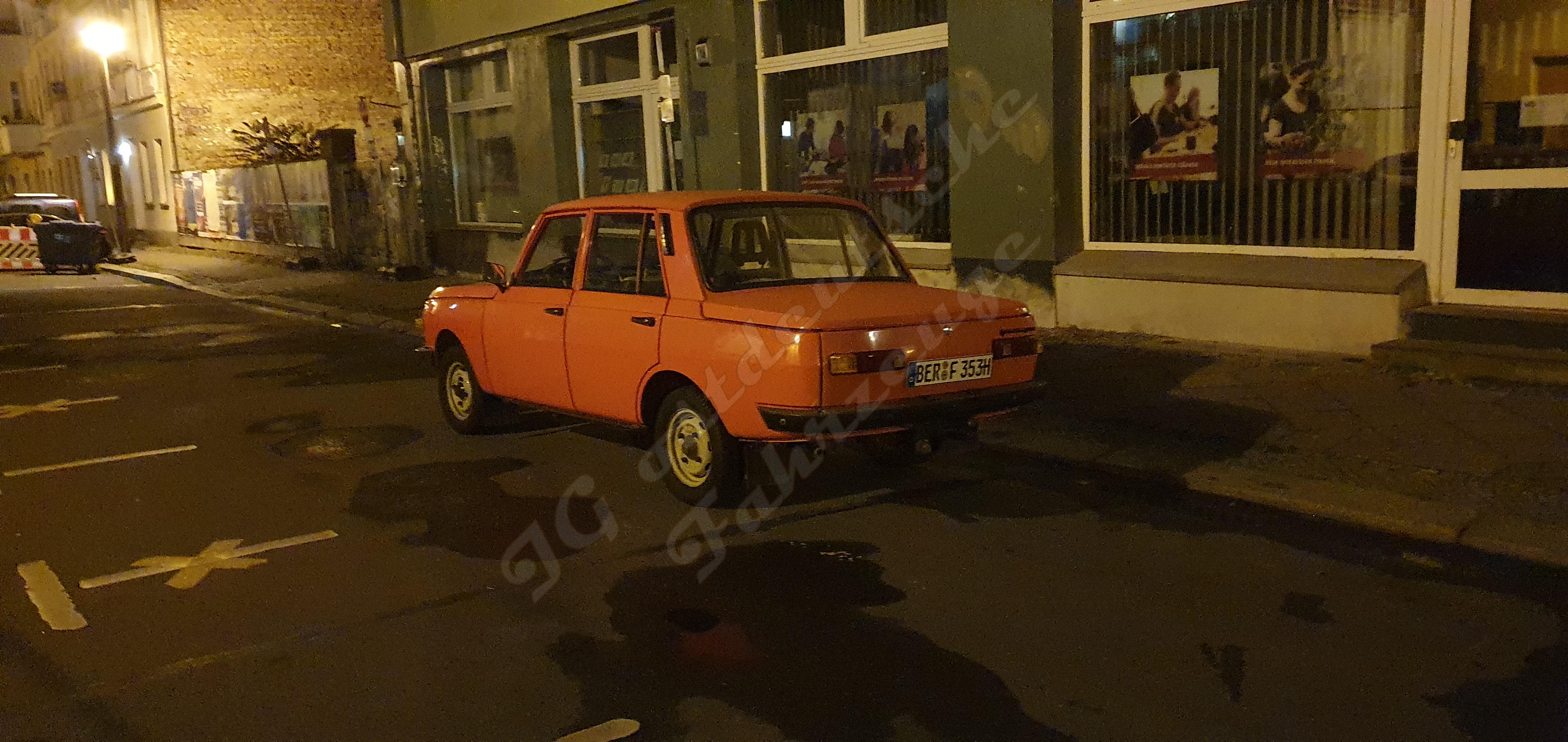

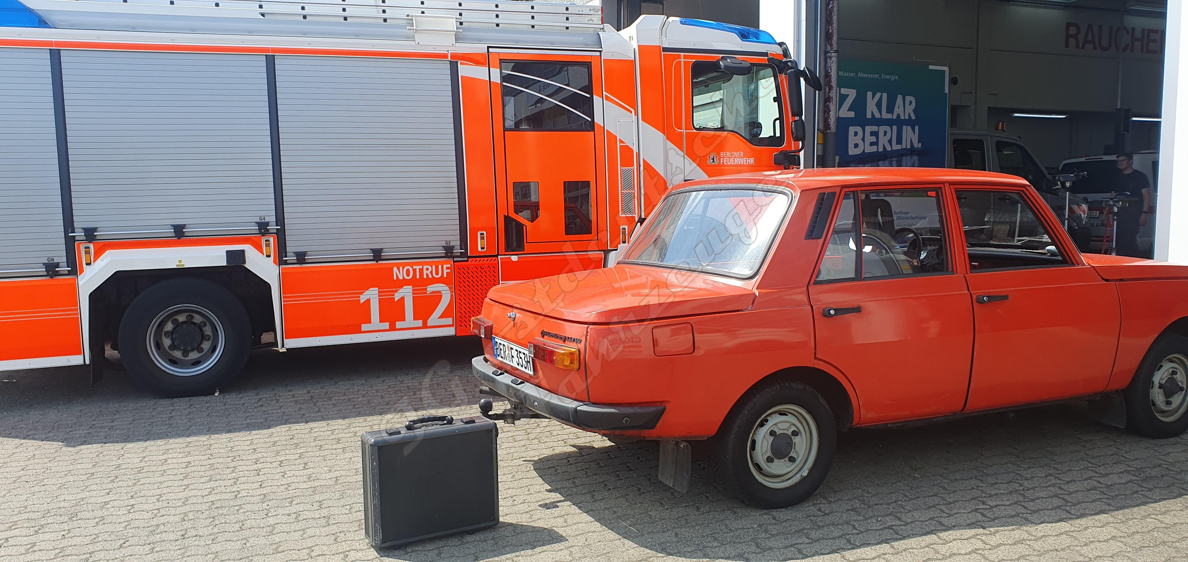

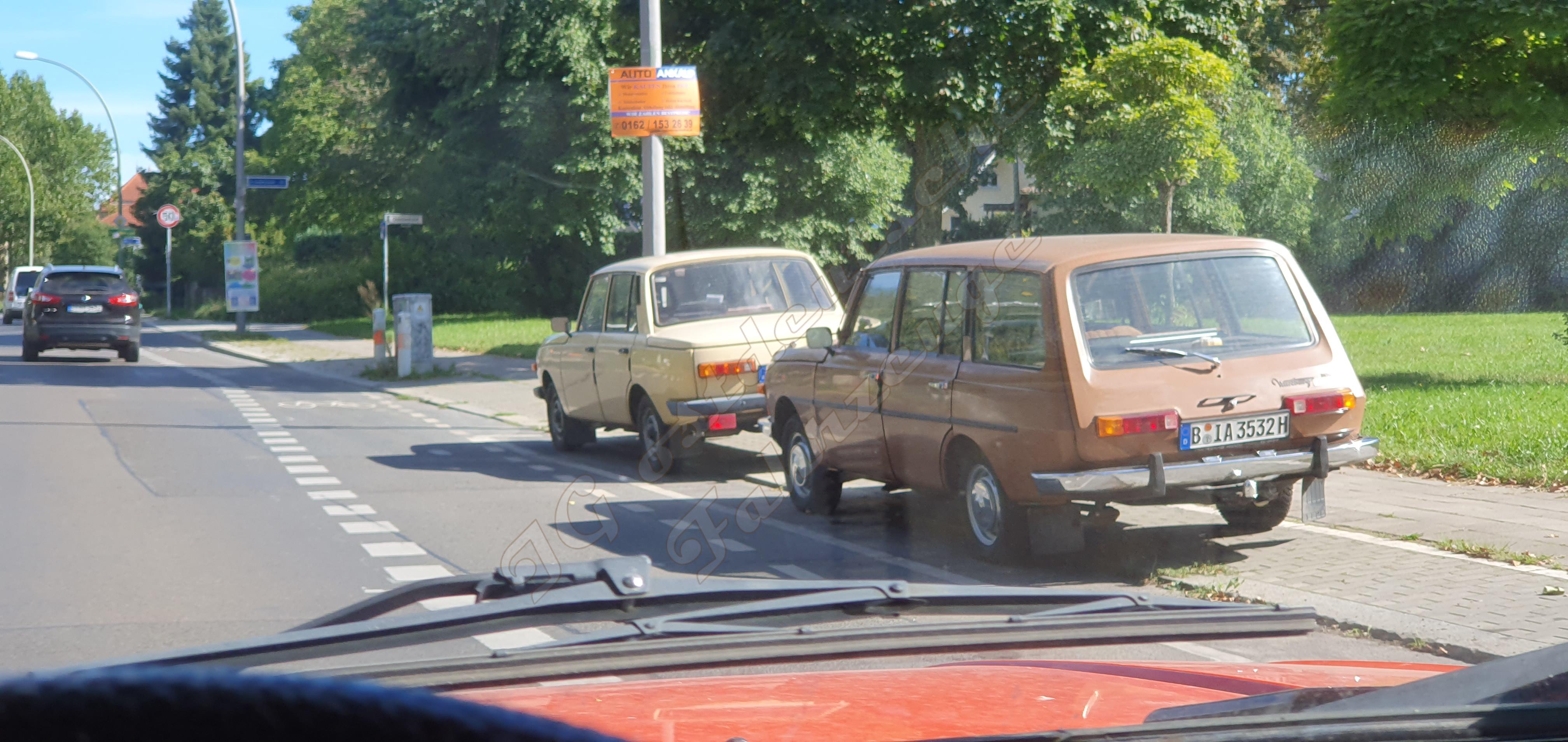

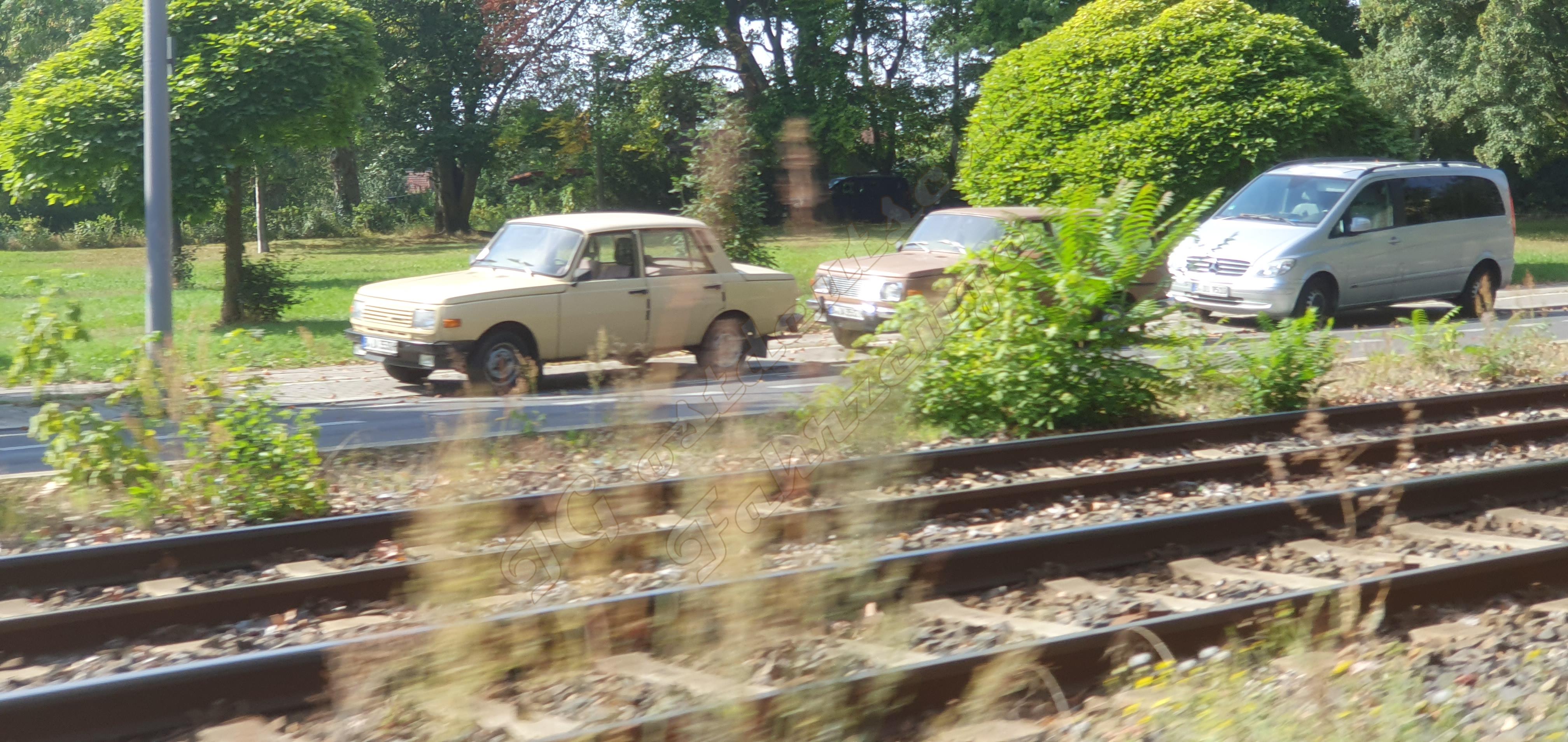

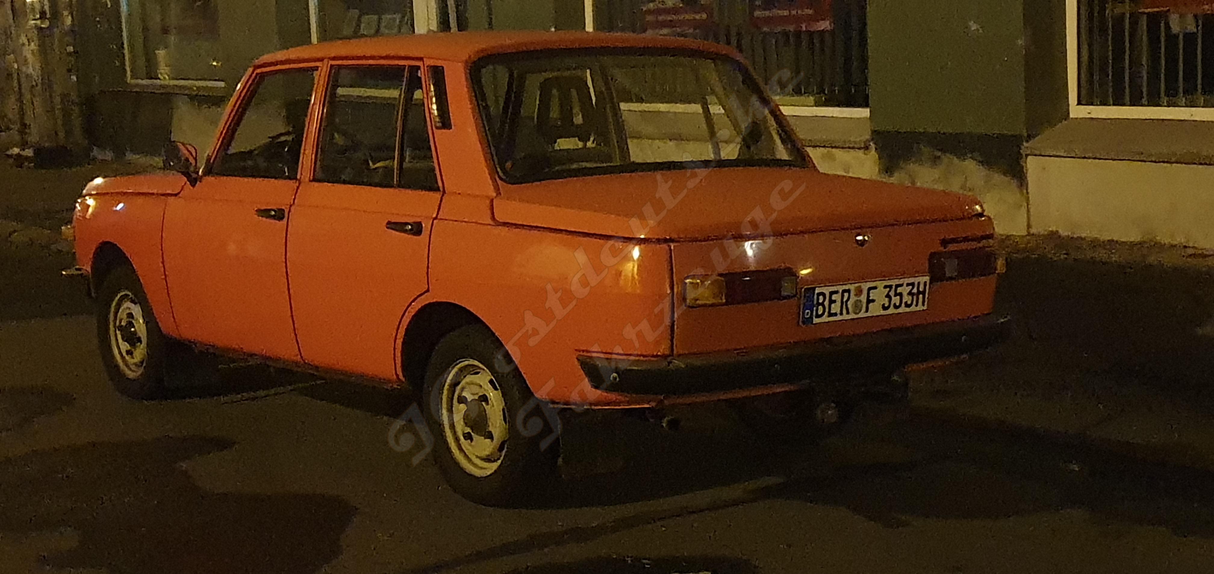

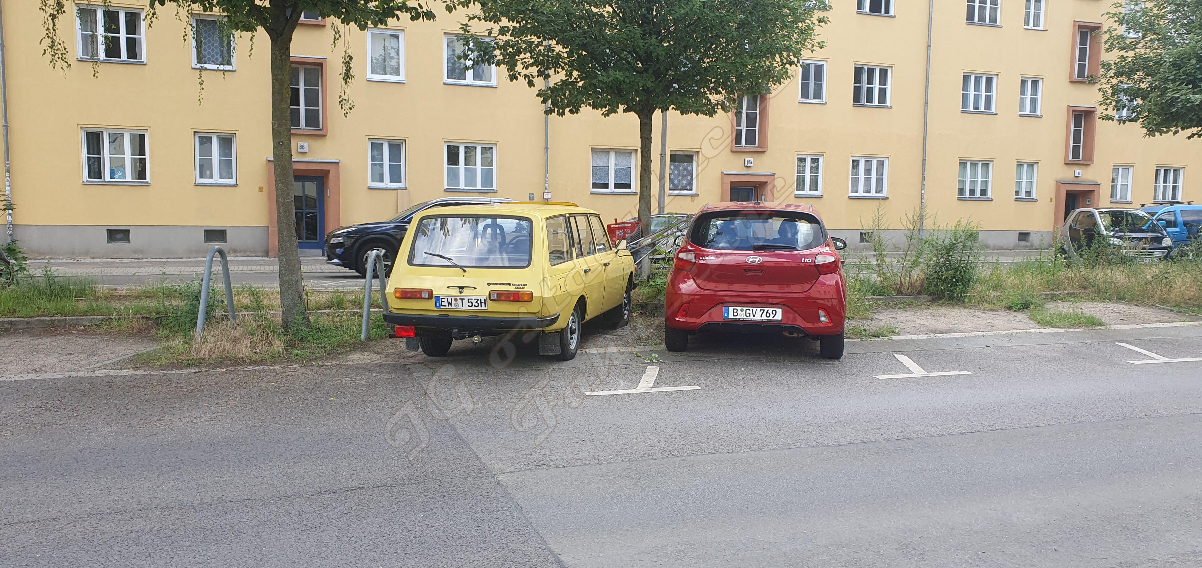

Was sieht man auf Bild 1 (außer das der Xsarsa auf der linken Spur ein französisches Kennzeichen hat?) :-m
Beiträge: 6494
Man sieht, dass der 353 da noch fuhr.
Genau diese Antwort wollte ich auch geben. :-D
