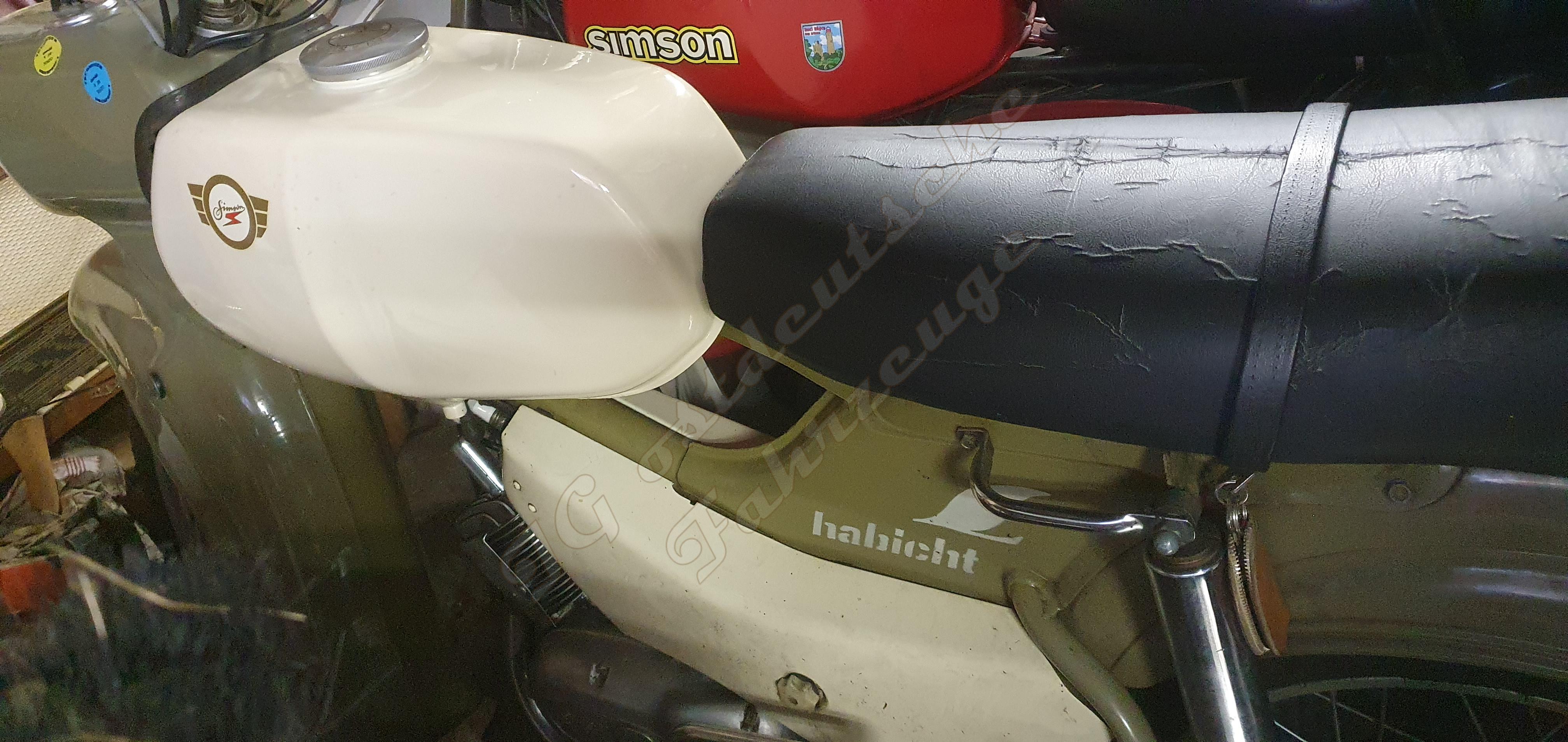

Hai Leute, ich habe mir schon vor längerer Zeit einen Nachbautank in Alabasterweiß für meinen Habicht gekauft. Er hat 120 Euro gekostet. Augenscheinlich sah er identisch mit dem Originaltank aus. Ich habe Abziehbilder draugeschoben und ihn heute angebaut. Er passte fast. Nach Lösen der Lampenmaske ging er endlich nach vorn. Das lackierte Benzinhahngewinde ist echt schlimm.
Nun ist alles fertig und es sieht gut aus.
Der Habicht geht jetzt zum Film.

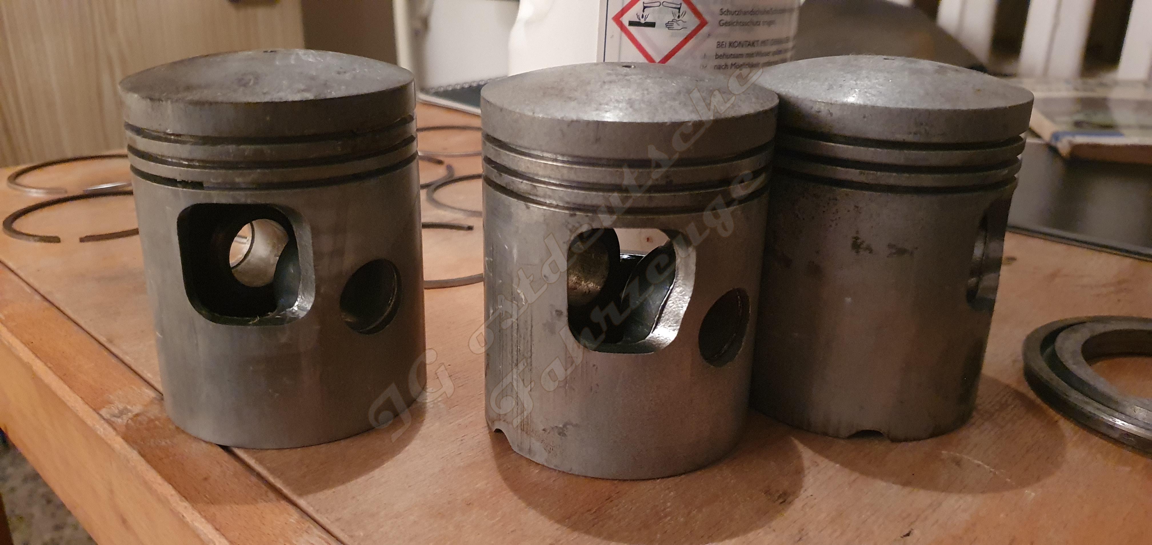

Kurbelwelle, einen Kolben und die Kupplung am 353 wechseln. Es ist erstaunlich, wir leise er jetzt ist.
Der Lagerkäfig vorn begann sich bereits aufzulösen, weshalb ich den Kolben von Zylinder 3 austauschte. Die Ringe blieben die Alten.

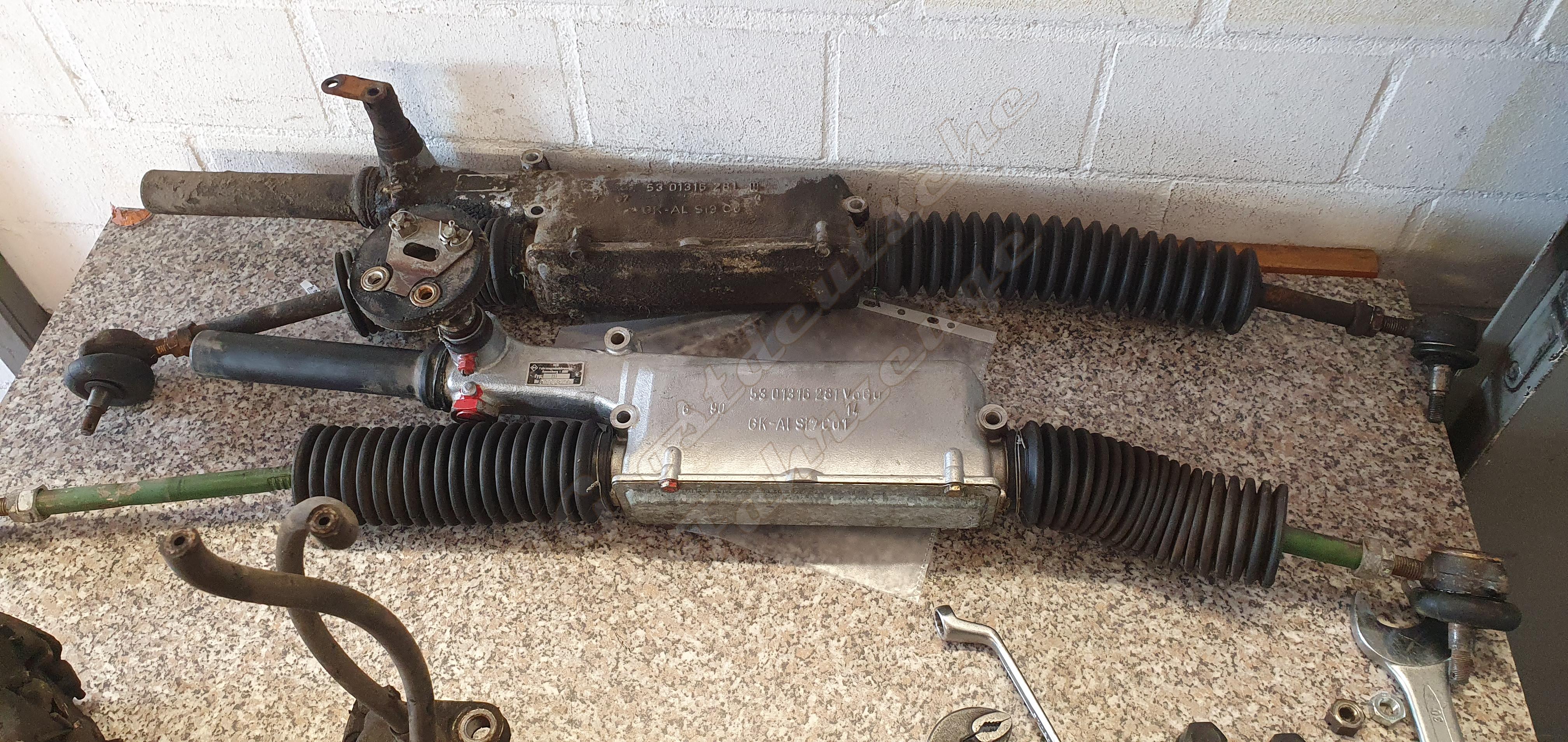

Lenkgetriebe waschen:
Um 2:44 h ???
RESPEKT. :lol:
Beiträge: 6494
Kiekste, wa?
Lenkgetriebe ist jetzt drin und auch funktionierende Bremssättel wurde montiert. Der Wagen fährt jetzt wie neu!

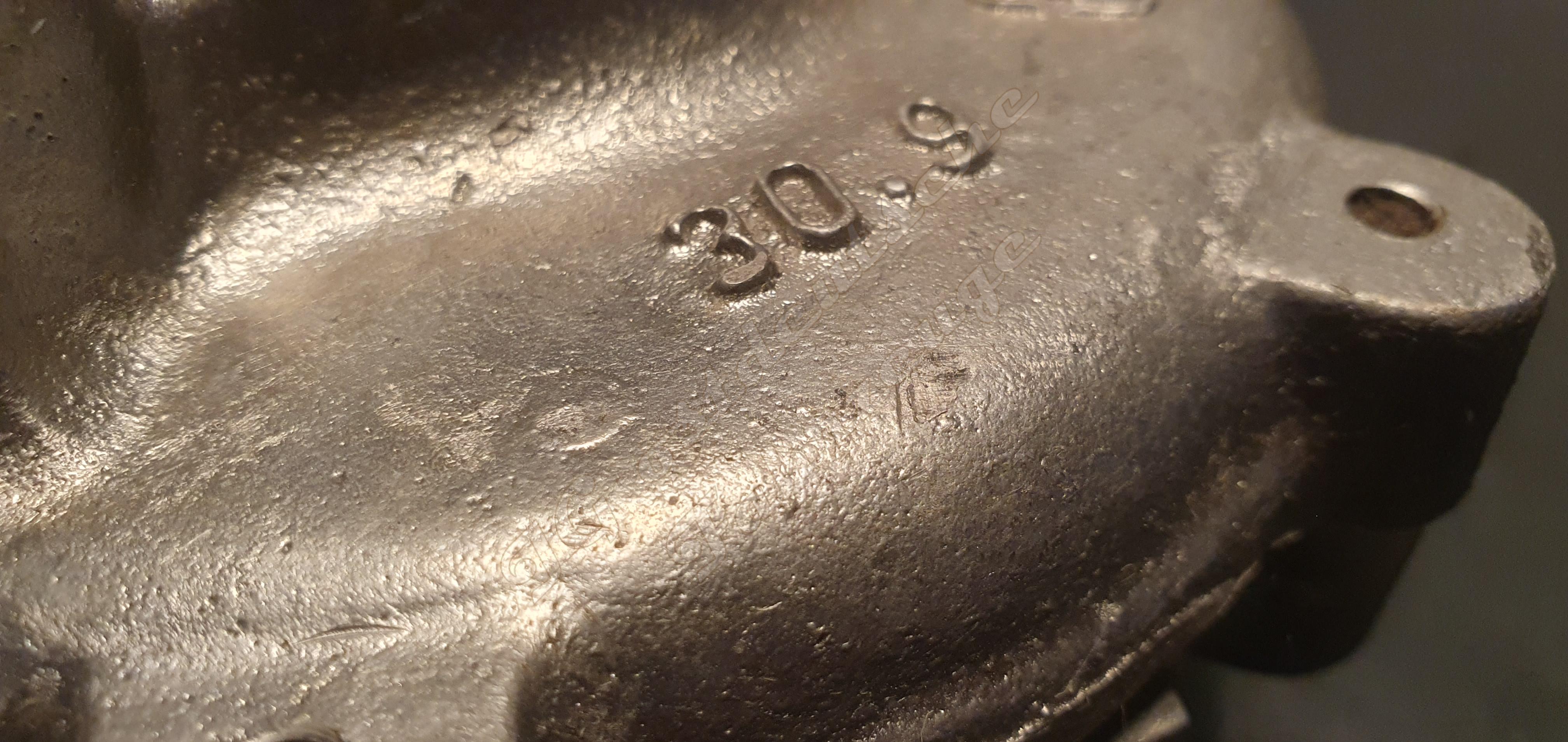

Heute bin ich mit dem 353 liegen geblieben. Ei e kleine Ankündigung hatte ich schon letzte Woche. Es stand fest, dass es Kraftsoffmangel sein würde.
Schnell war die Pumpe ausgemacht, diese war aber fast neu. Man hatte vergessen, das Sicherungsblech für die Ventile einzubauen. Es ist erstaunlich, dass es überhaupt fast 2000km gehalten hat. Nun ist wieder eine Originale Pumpe mit neuer DDR-Membran drin.
Der Übeltäter
Der Übeltäter
Kann man den Hersteller erkennen?
