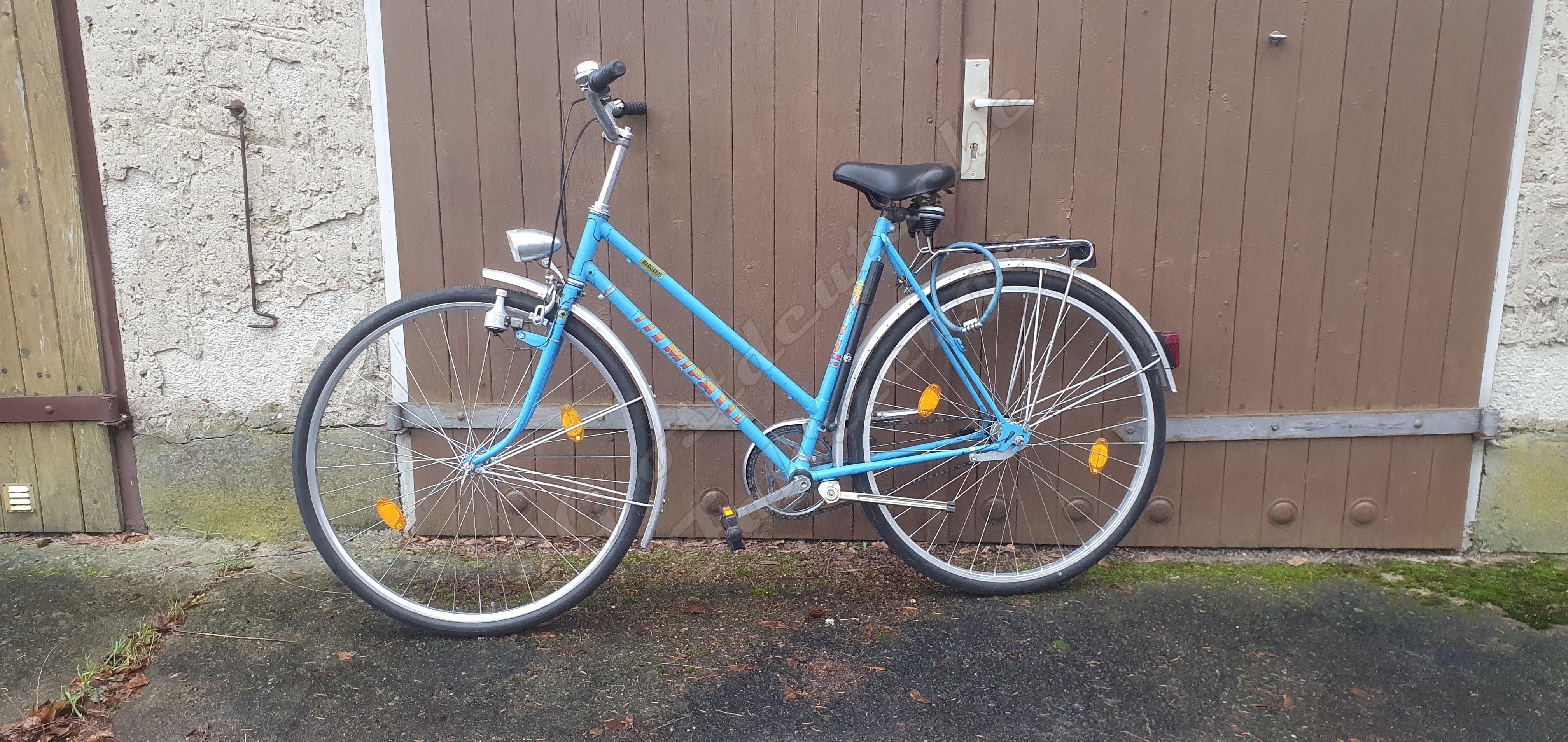

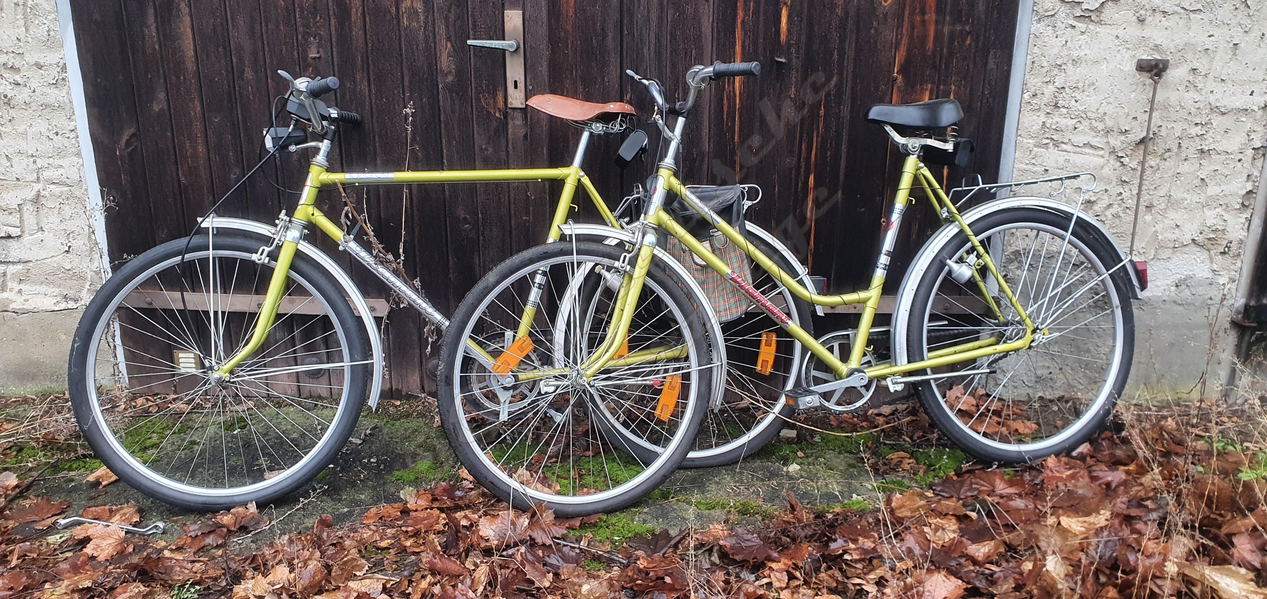

Fahrräder sortieren

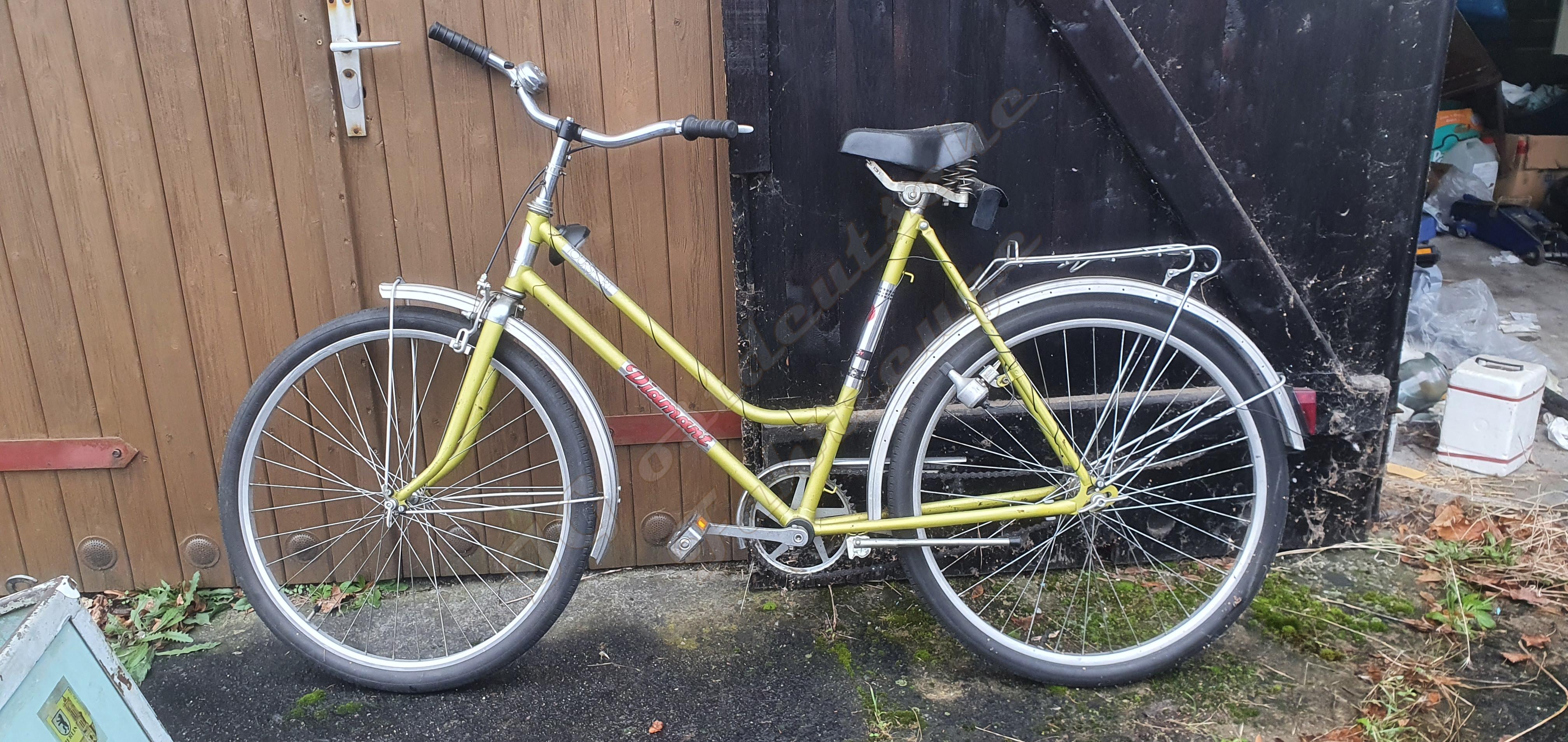

Schade, dass die Buchstaben abblättern

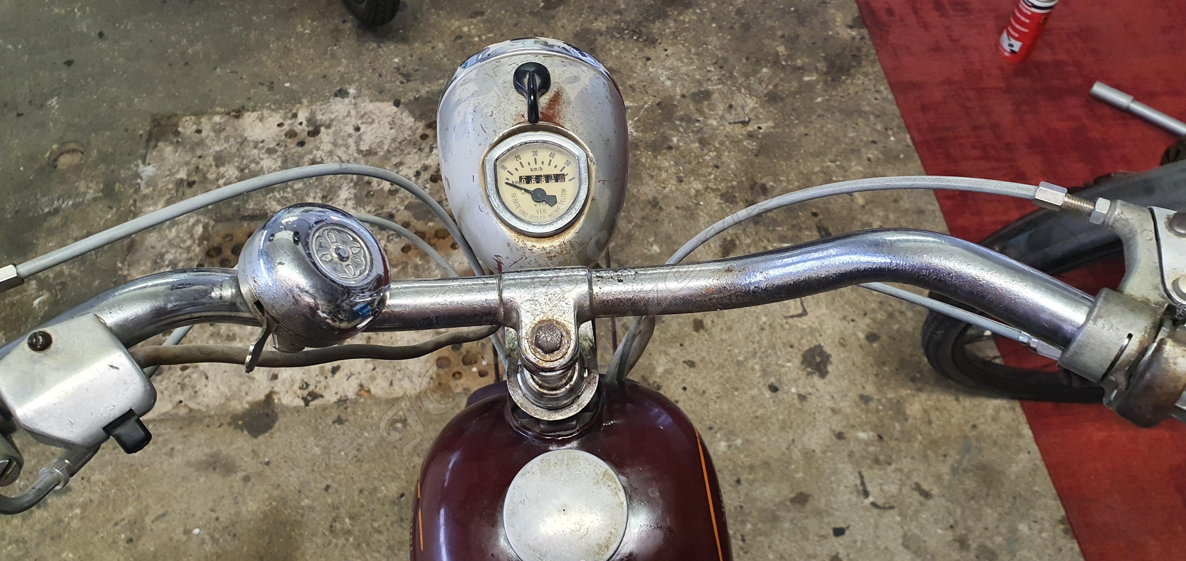

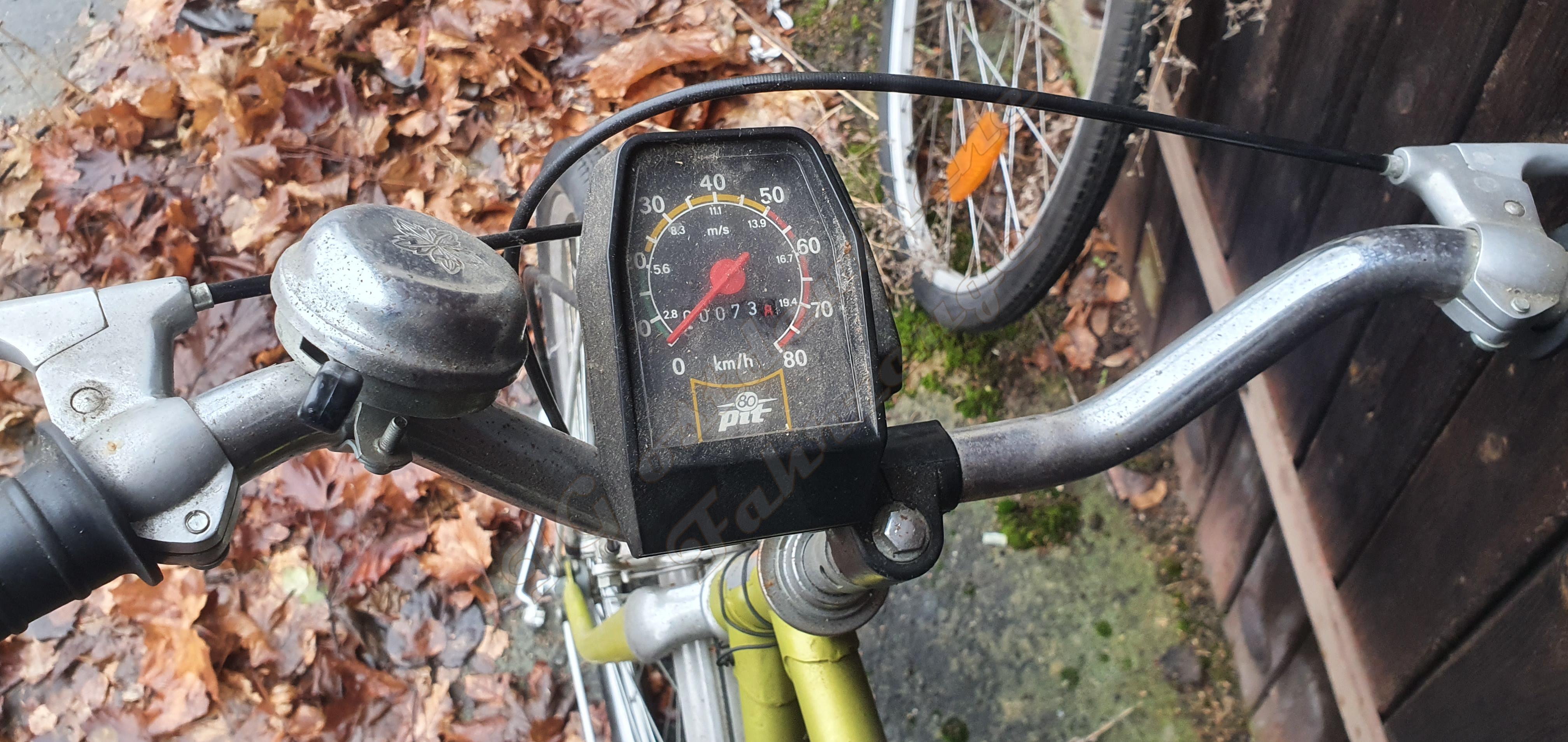

Original 73 km, das Rad hat sich mein Großonkel nagelneu gekauft und den Tacho gleich anbauen lassen. Als er mir das Fahrrad schenkte, hatte es 7 km runter.

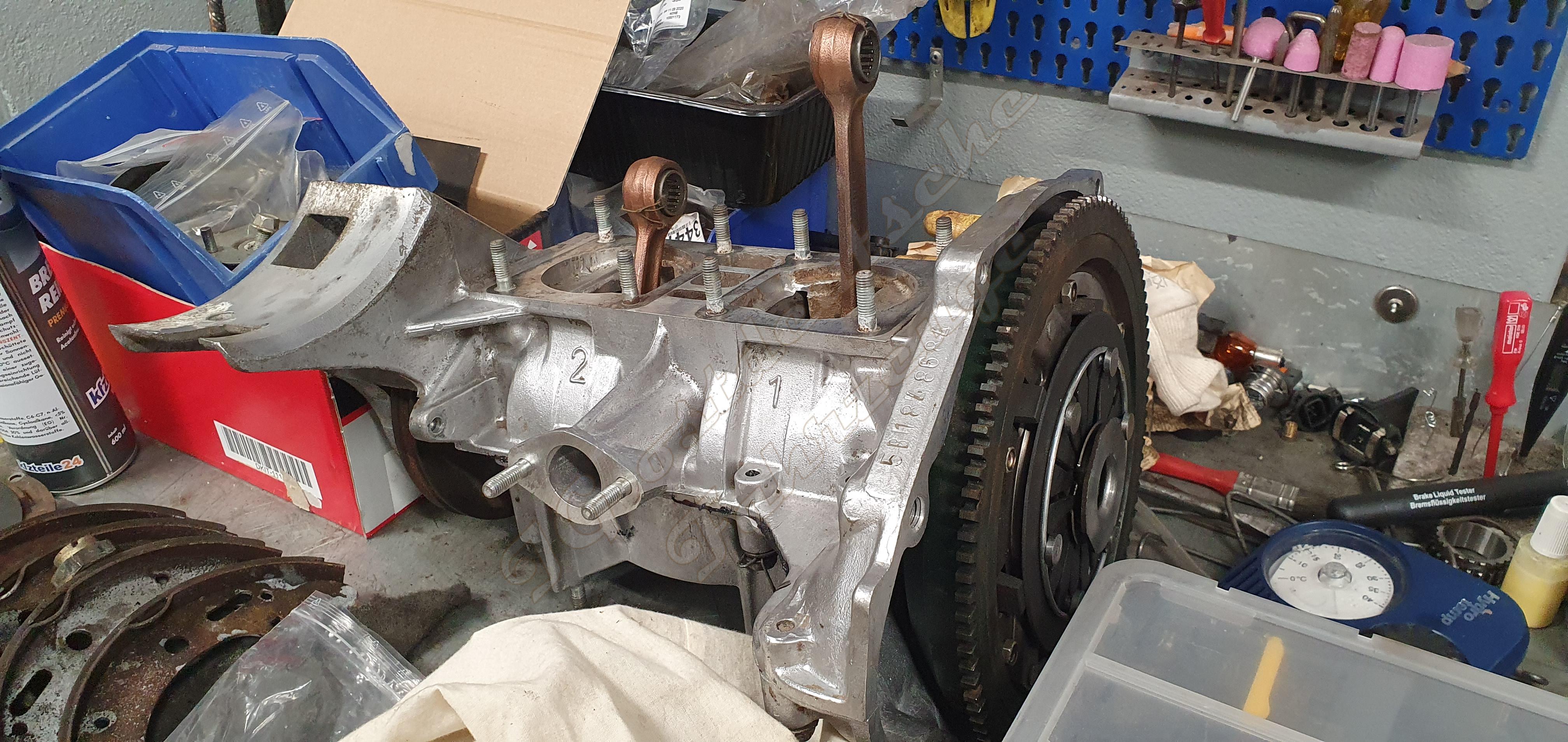

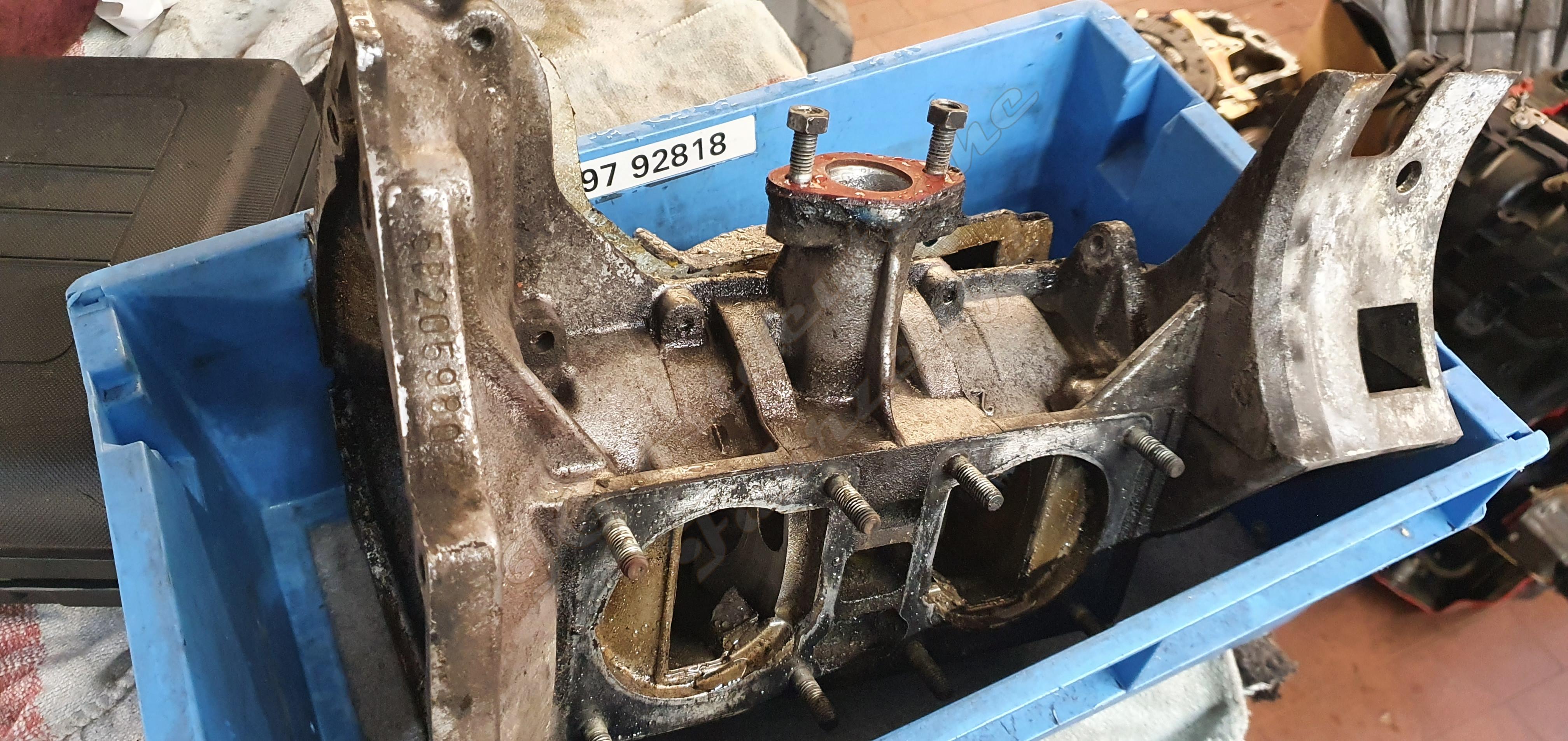

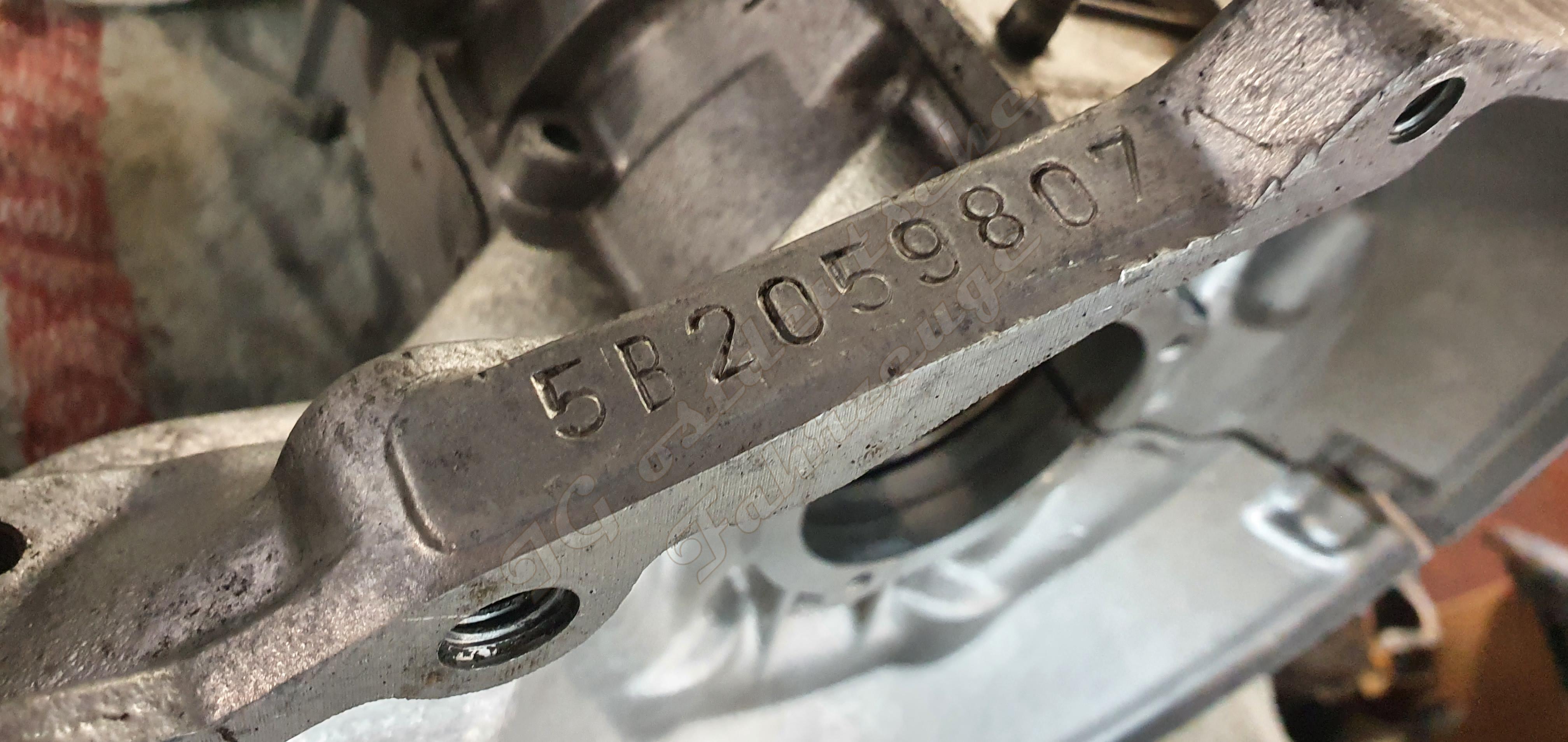

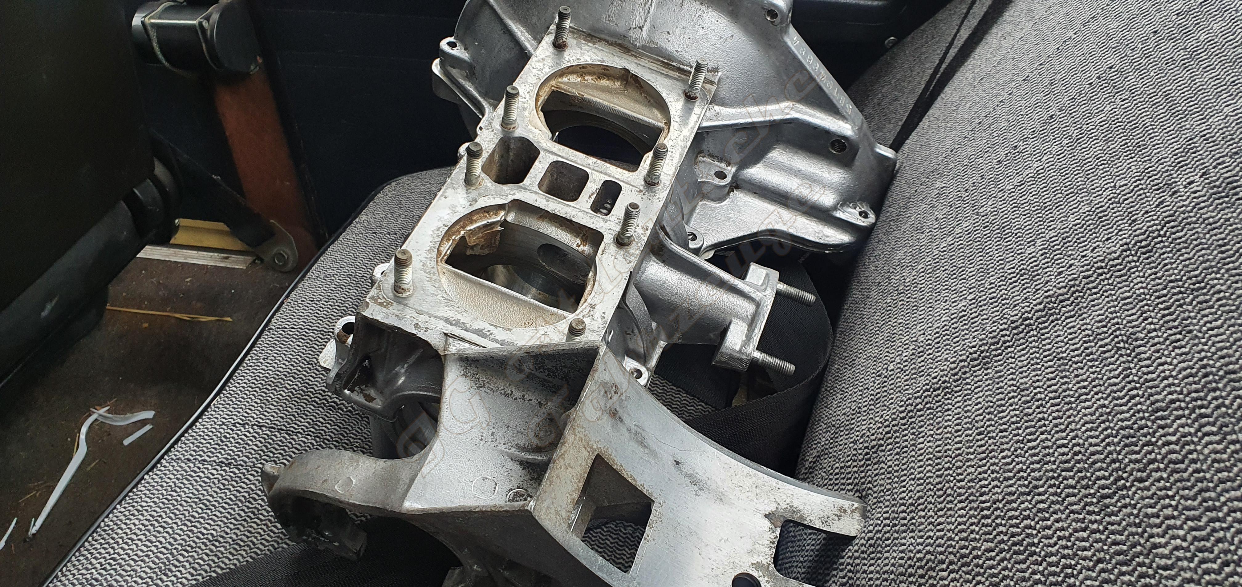

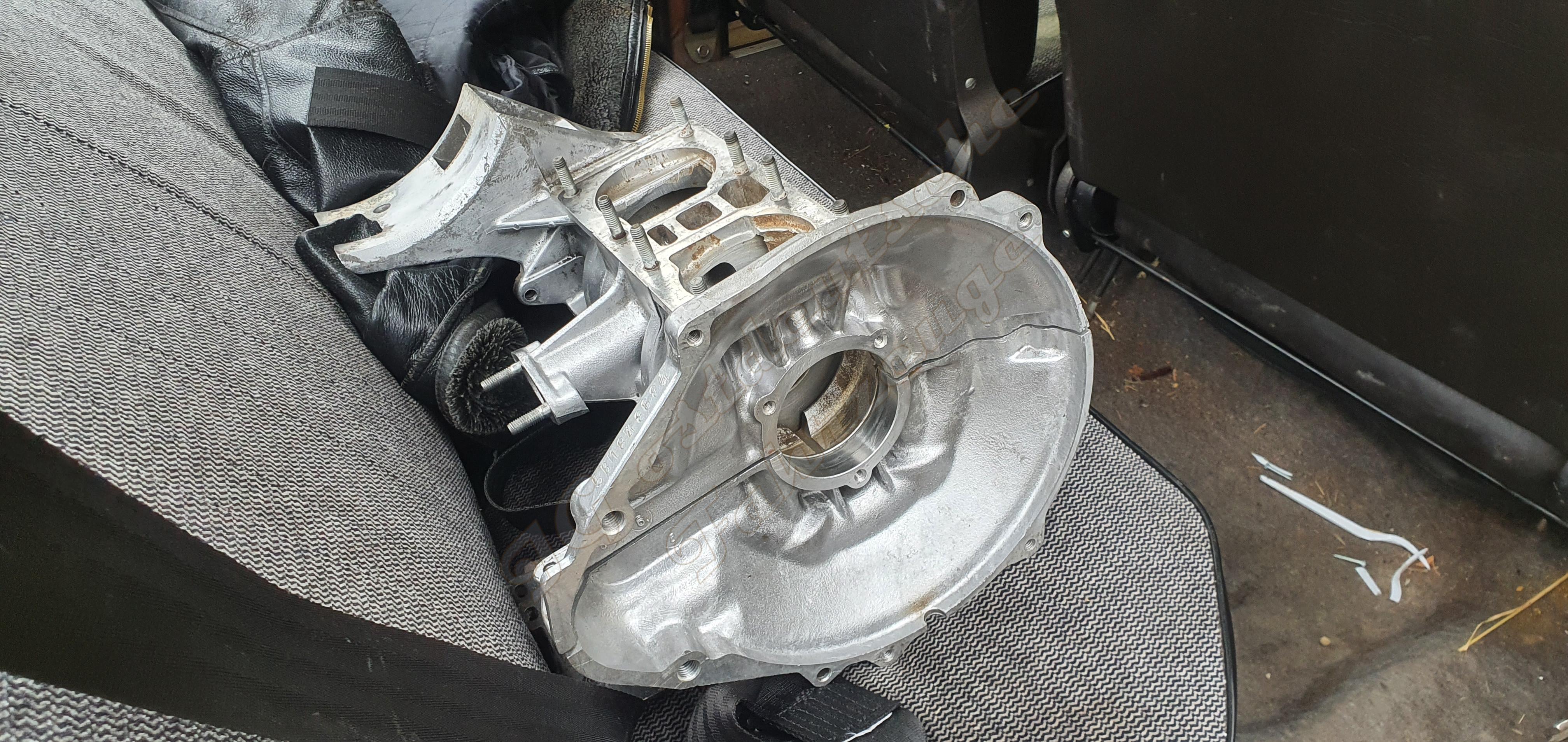

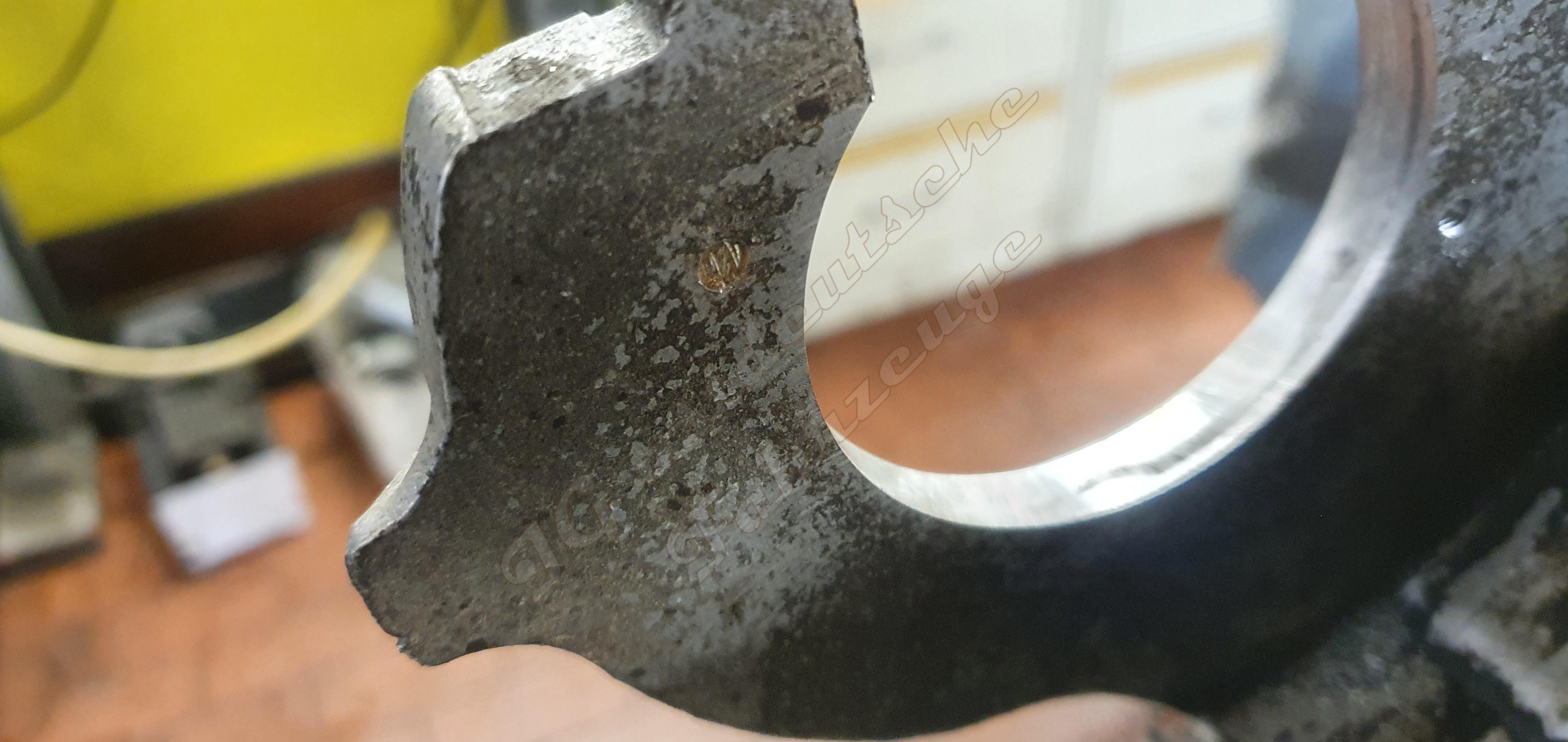

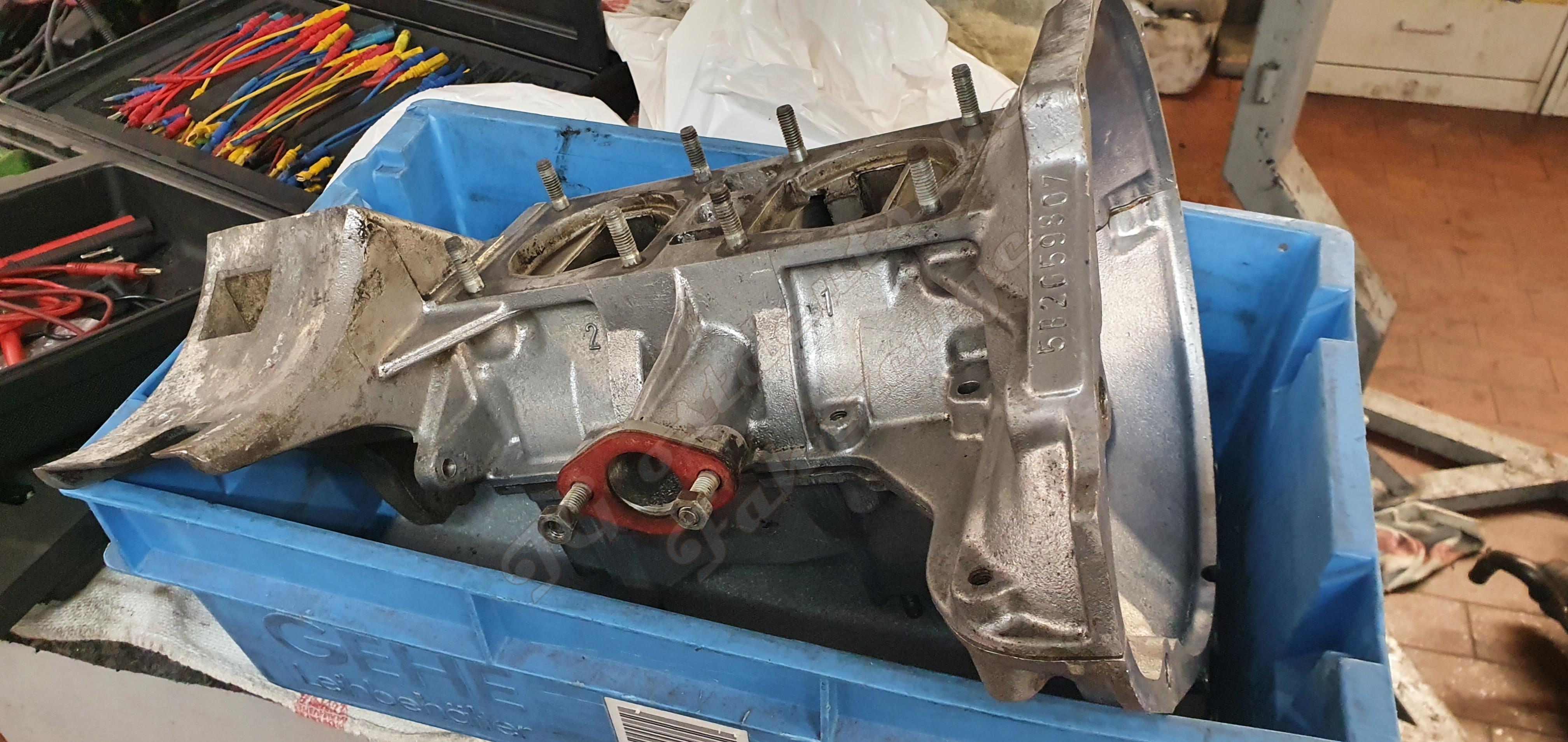

Ich mache derzeit Zuarbeiten für ein P601-Instandsetzungswerk. Ich habe mittlerweile festgestellt, dass geputzte Sachen gut ankommen.
Dank Andreas konnte ich meine Techniken auch verfeinern. Strahlen ist für Faulenzer und Kaputtmacher ;).

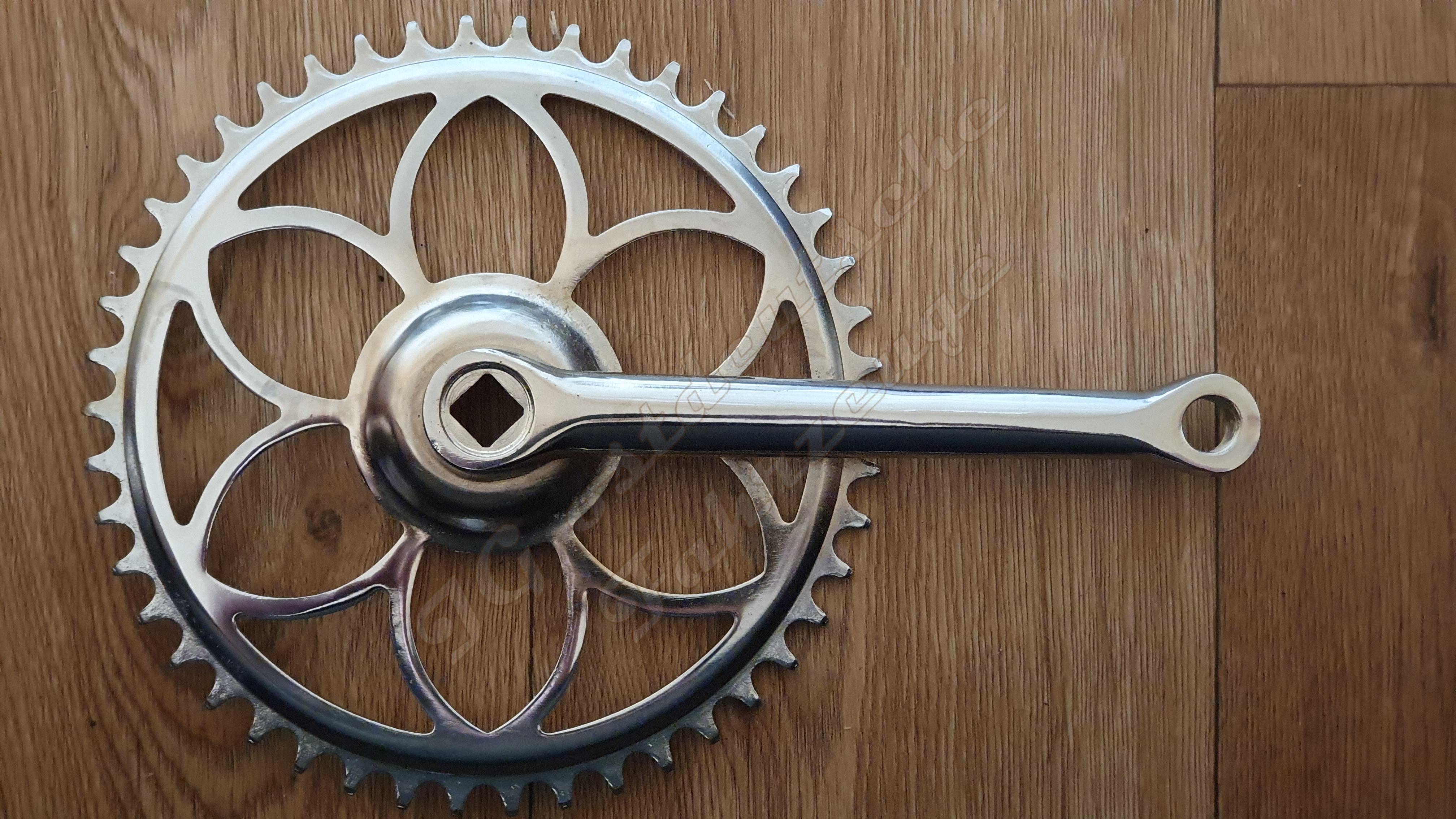

Heute sind Teile für das Simson-Rad gekommen. Das Kettenblatt und die Tretarme sollen in der DDR verchromt worden sein. Sie waren in einer Zeitung aus dem Mageburger Raum von 1980 eingewickelt.

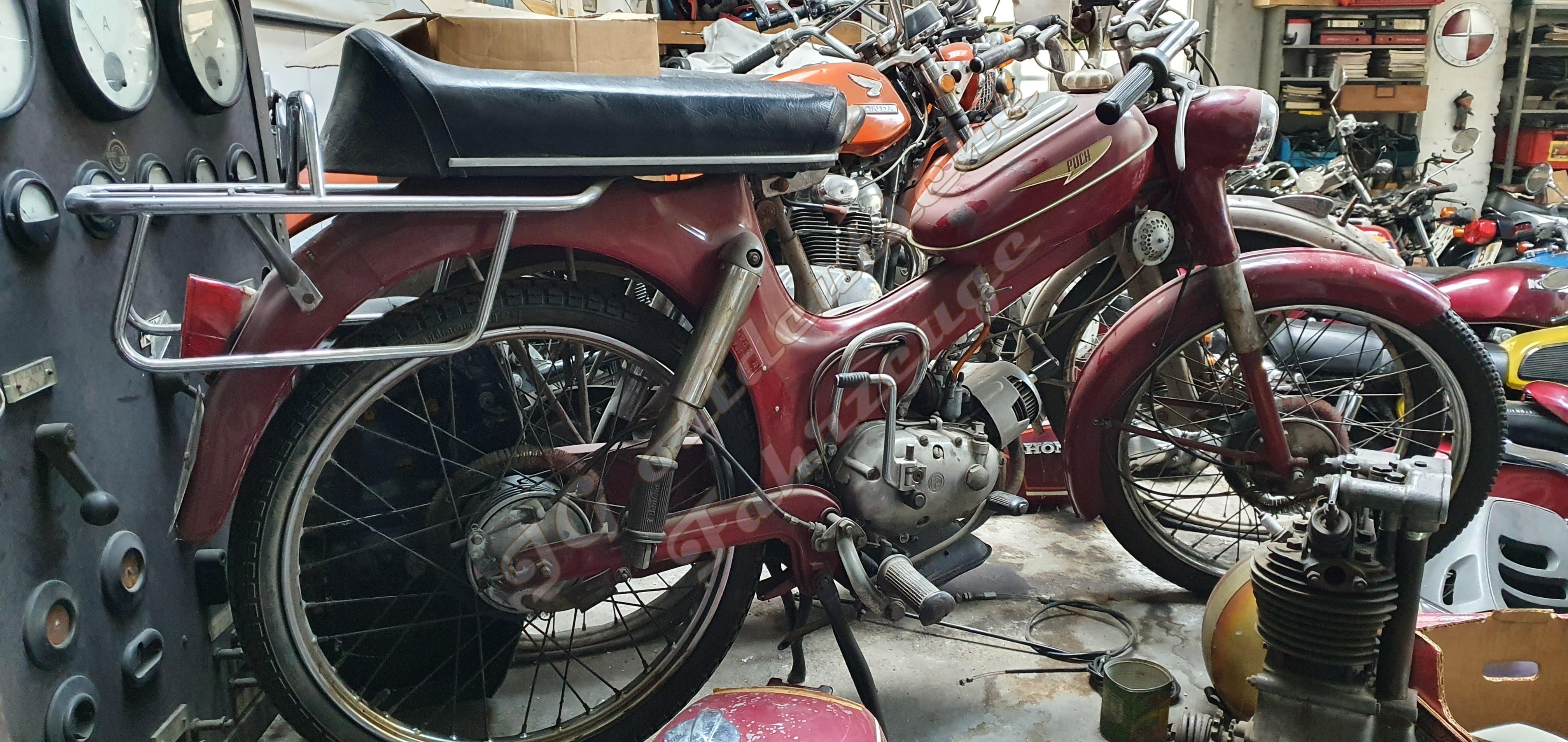

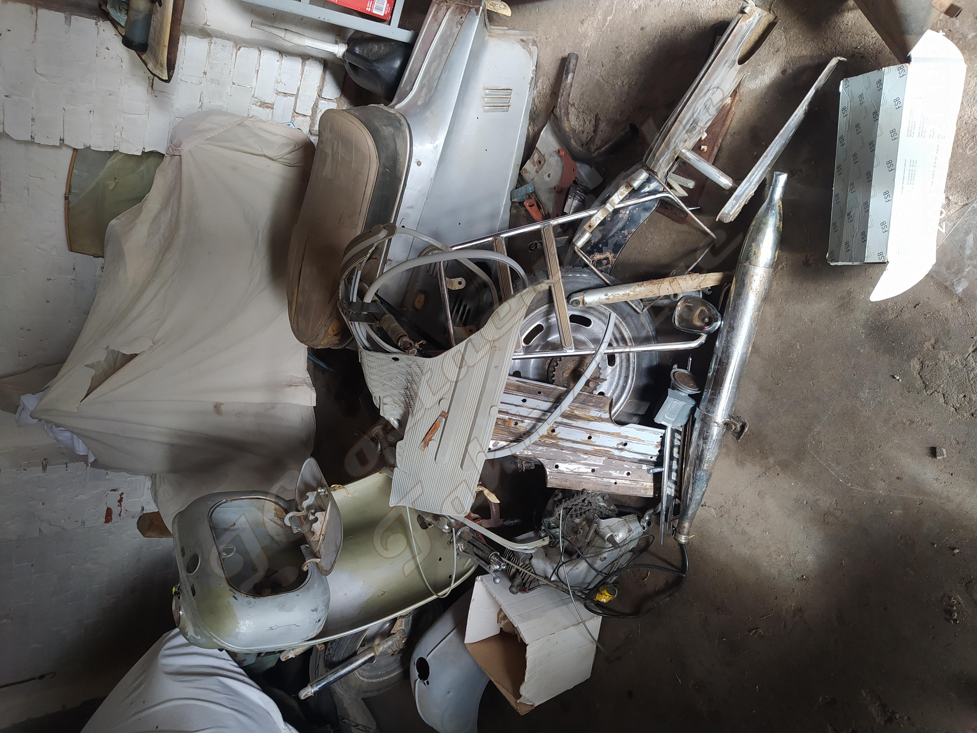

Ich bin zufällig zu meinem ersten Westmoped gekommen. Das gute: Es war umsonst und ist komplett inkl. Papieren...weniger schön ist das es zerlegt und die Karosse schon angeschliffen ist. Es gibt einiges zu tun...

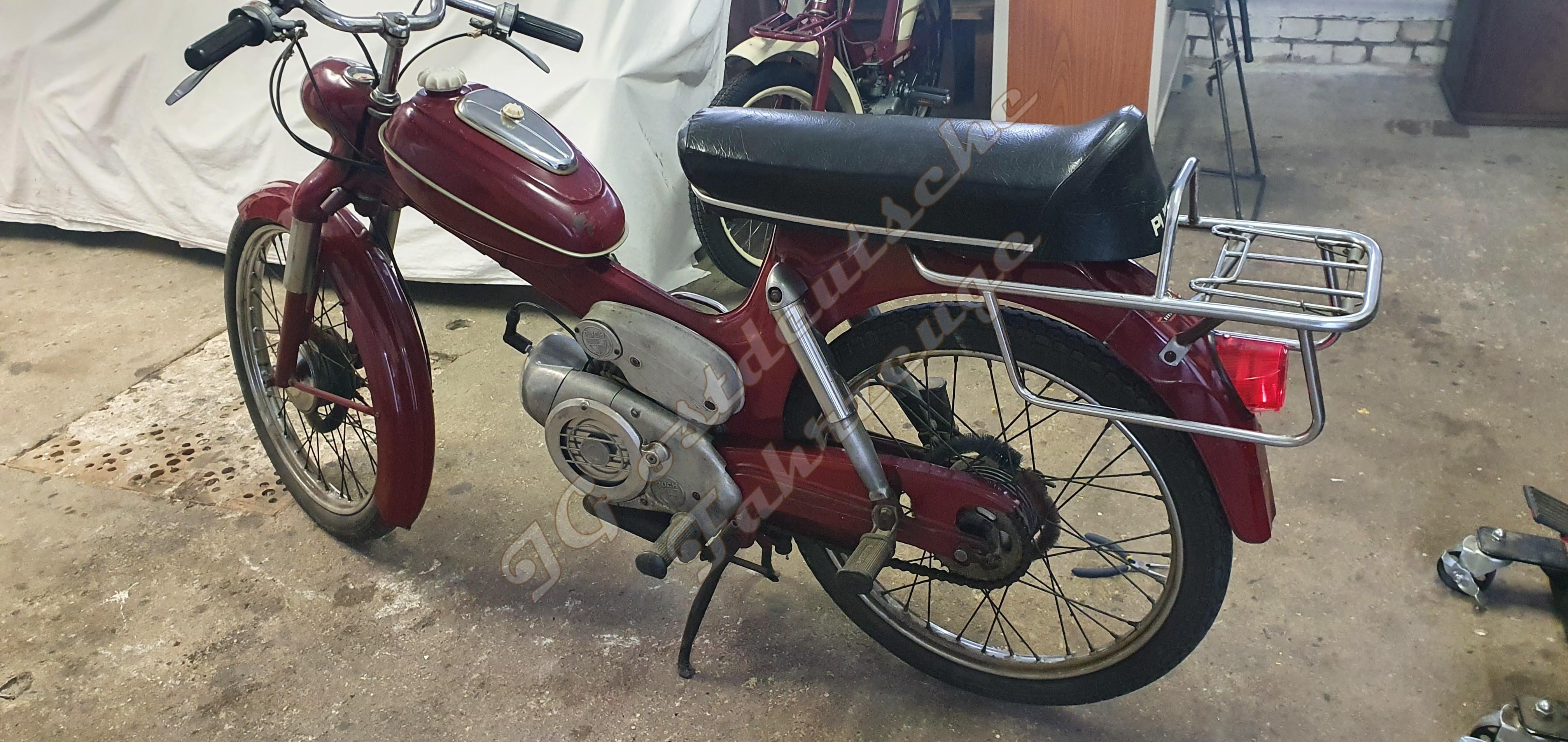

Ich bin nicht sicher ob es eines eigenen Threads würdig ist. Ich finde es eigentlich ganz sexy...
Es handelt sich um einen Herkules R50 aka Ktm Ponny aka Rabeneick R50. Der Motor ist ein Sachs.

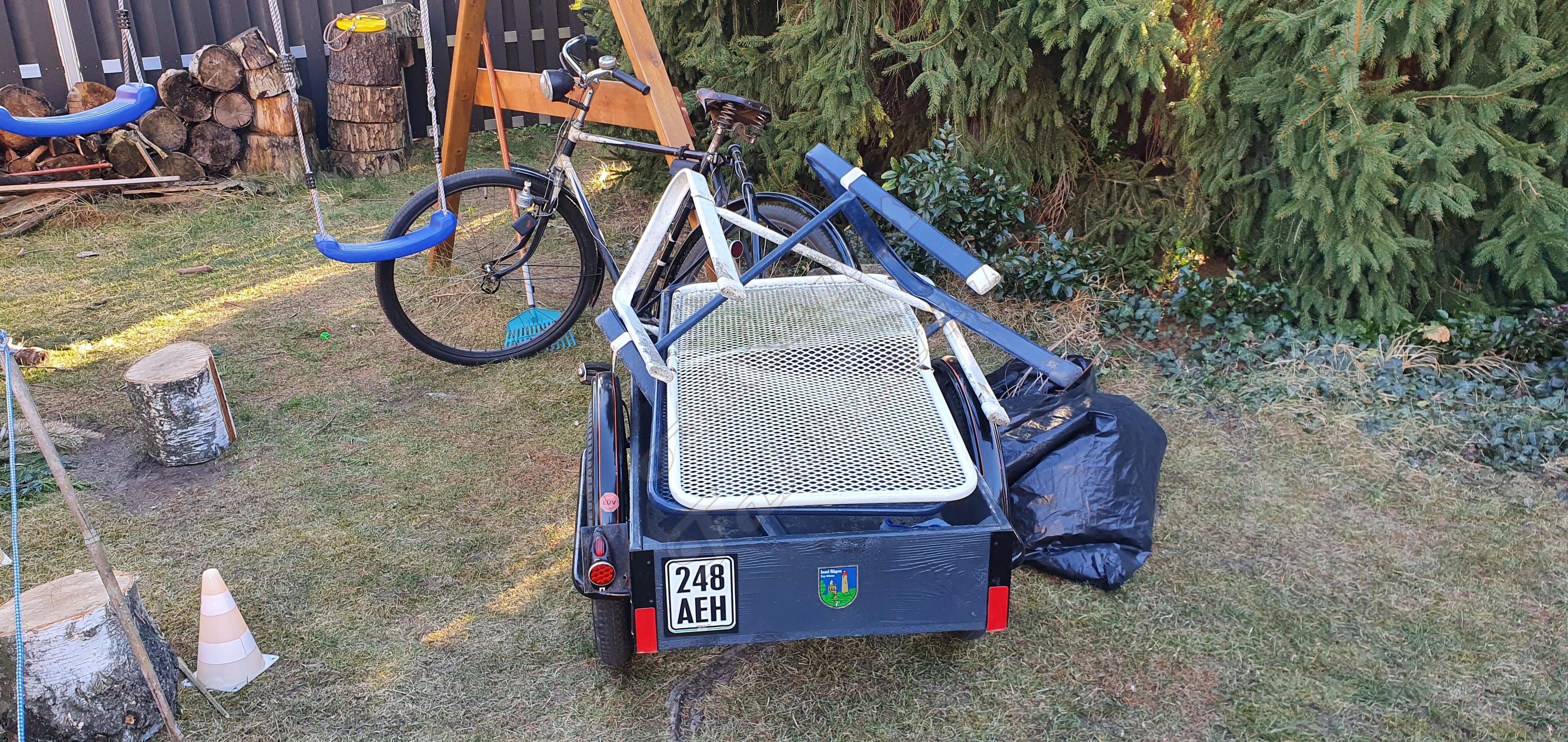

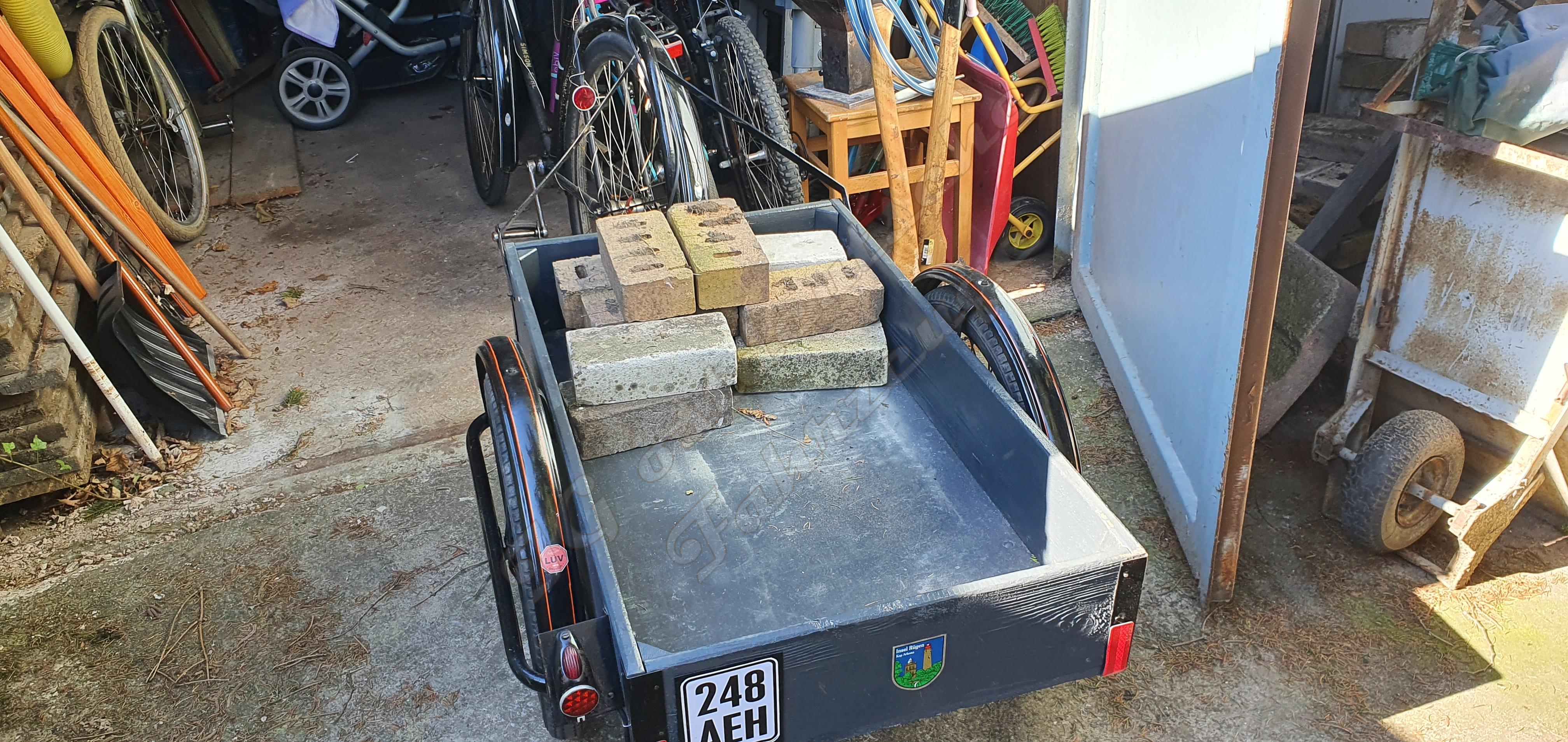

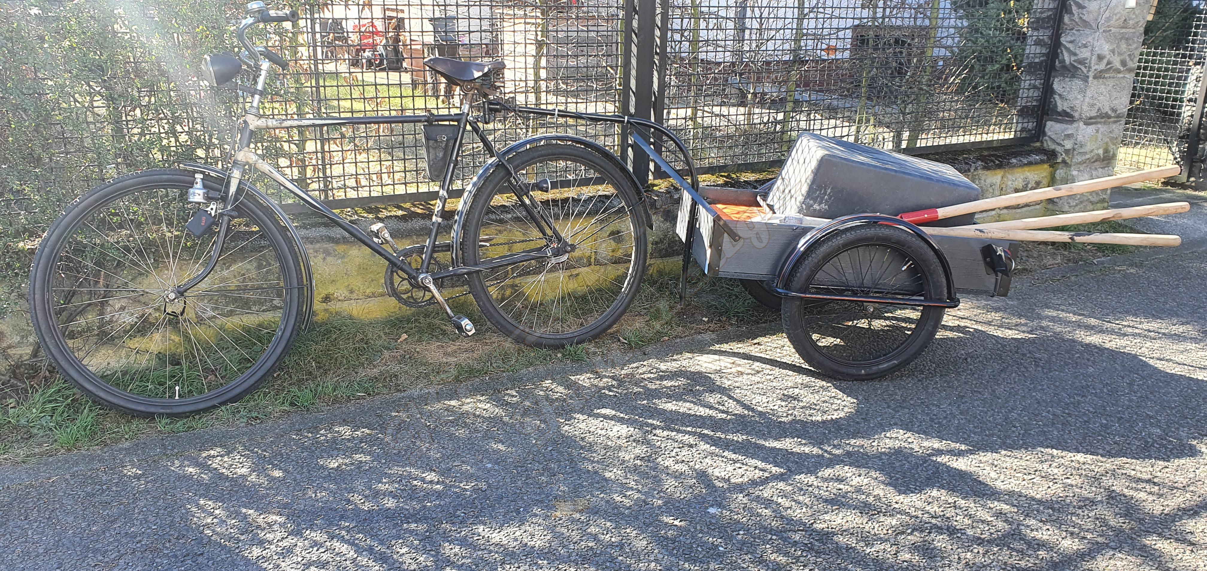

Ich habe heute Baumaterial und Werkzeug herumgefahren und Schrott weg gebracht.
Holz!

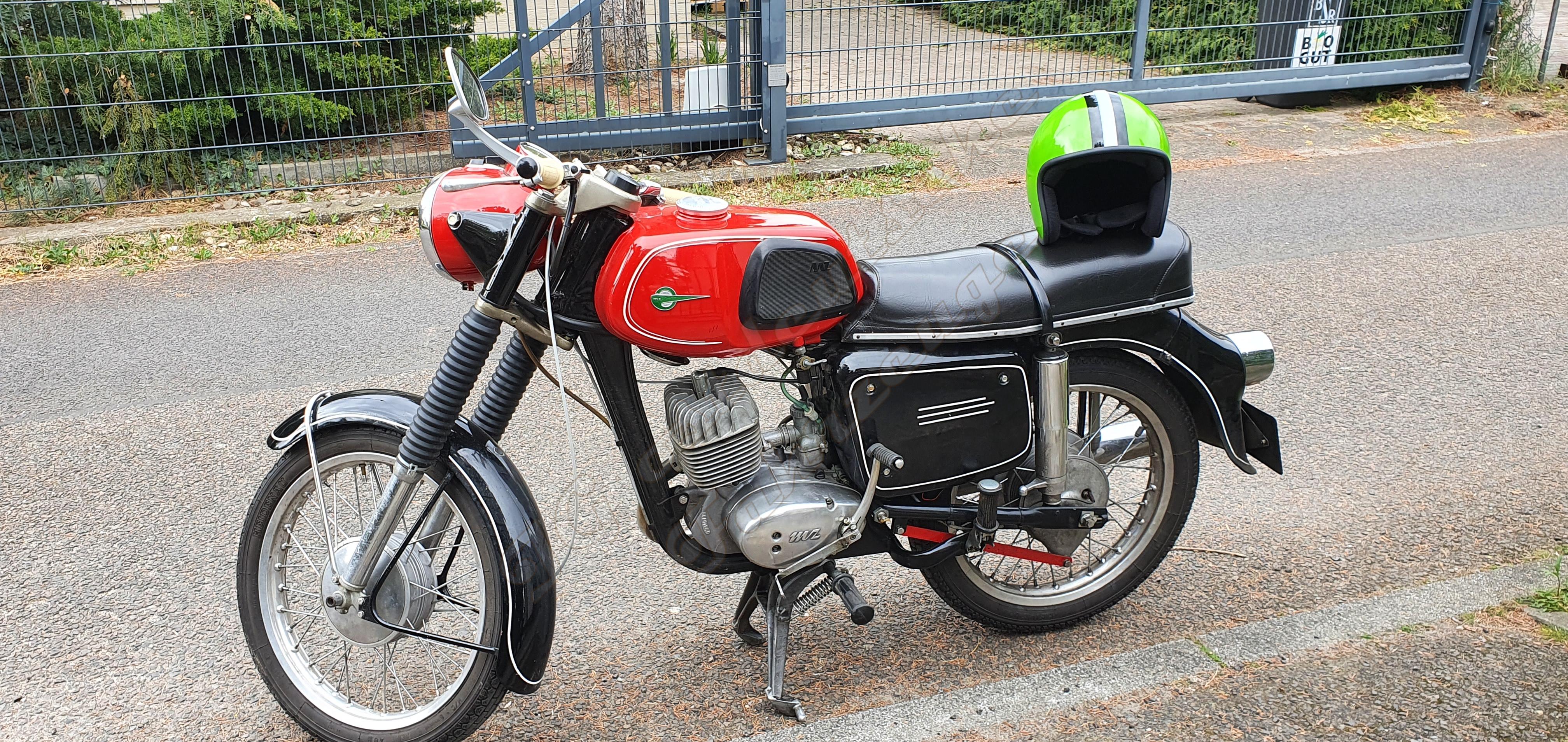

Heute bin ich ein bisschen ets gefahren. Vielen Dank an Gunnar für den Tetro-Kaskoerbsen-Tipp!
Heute bin ich ein bisschen ets gefahren. Vielen Dank an Gunnar für den Retro-Kaskoerbsen-Tipp!
Ich habe mir heute nach 12.000km mal die Unterbrecherkontakte des 353 angesehen. Sie sehen noch ganz gut sus. Bei Zweien hat sich der Abstsnd etwas verringert (0,35) und bei einem war der Abstand größer geworden. (0,45). Ich habe alles nachjustiert, den Schmierfilz getränkt und etwas näher an den Nocken gestellt. Ich schätze, die Anlage schafft nochmal 12.000km.
Beiträge: 1457

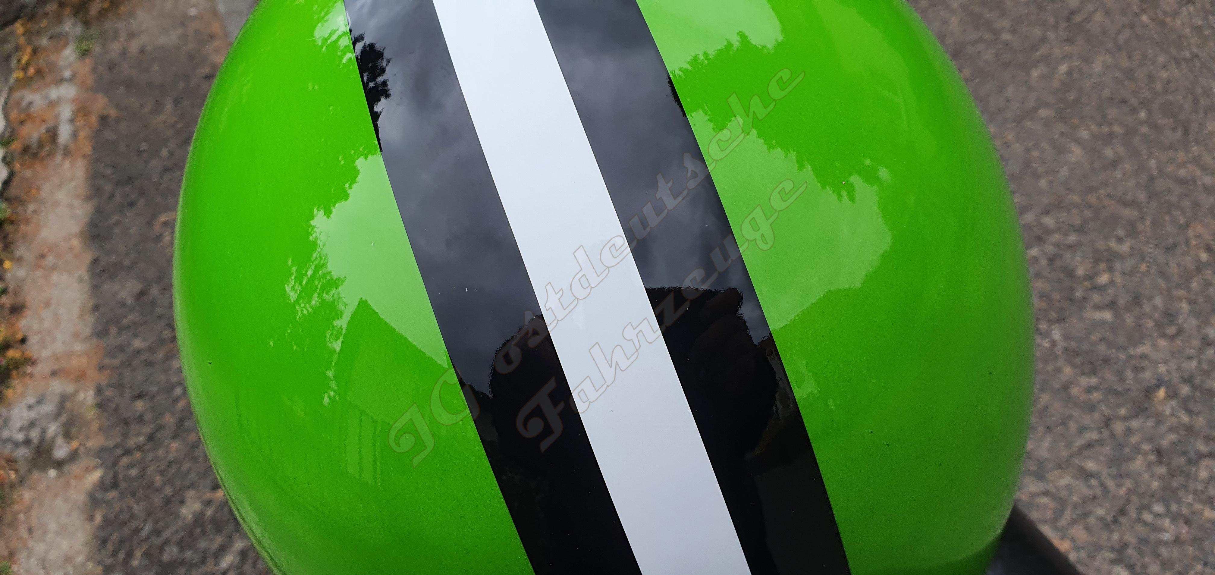

Wo gibts die Helme, Swen?
fruity hat geschrieben: Mi 4. Mai 2022, 08:12 Wo gibts die Helme, Swen?
Hier
https://www.akf-shop.de/Bekleidung-Helm ... -Streifen/
Der grüne Helm steht der MZ sehr gut!

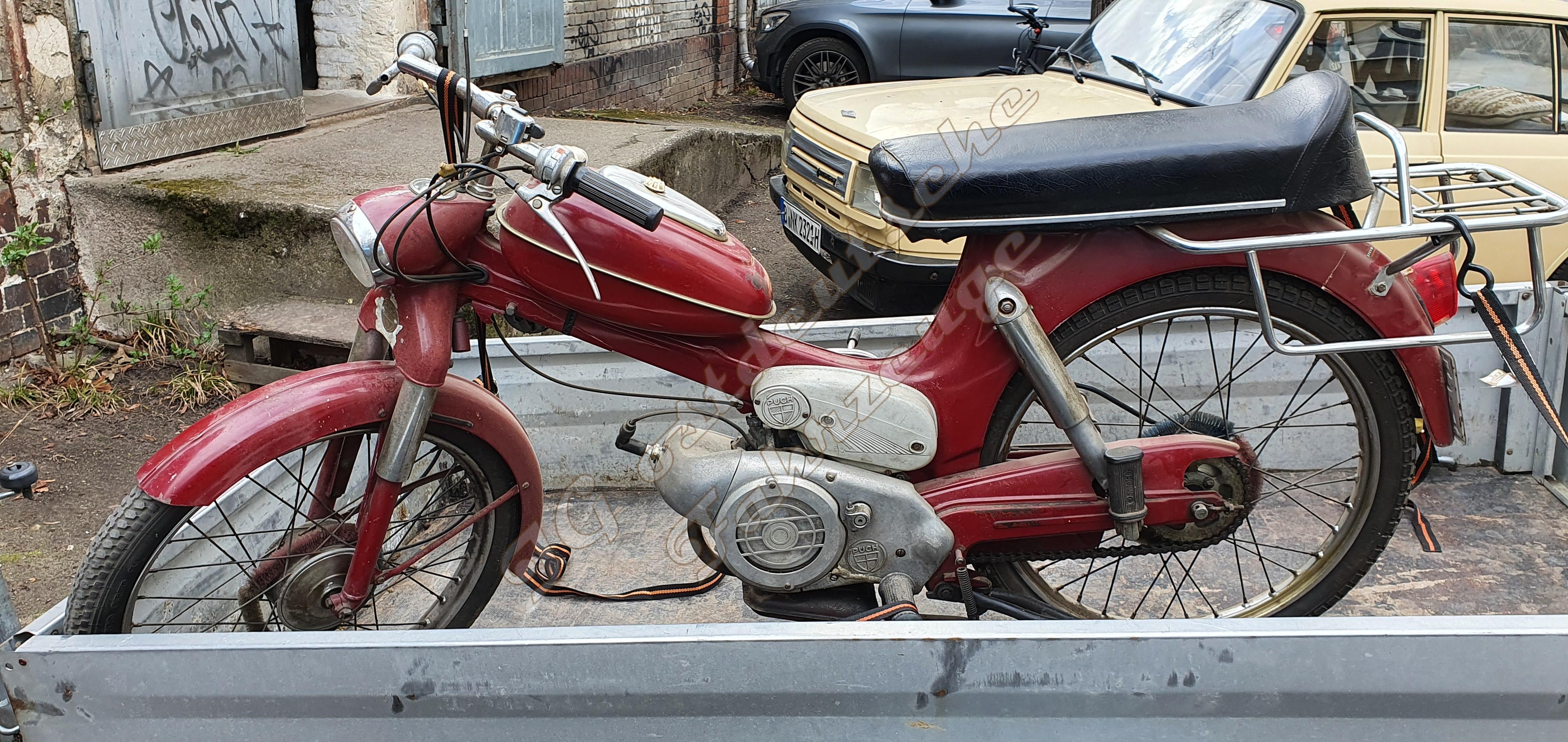

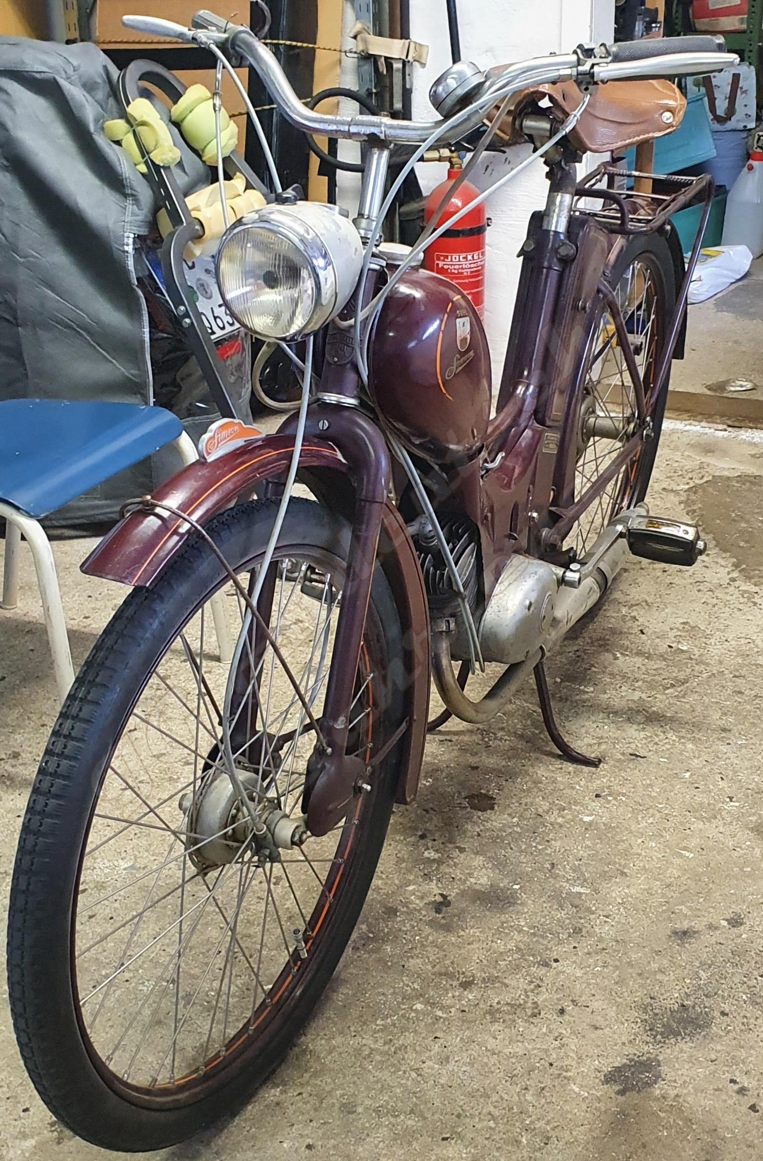

Gestern und heute habe ich mich am SR1 zu schaffen gemacht. Er läuft und es funktioniert alles. Kleine Wartung und Inspektion, ein paar kleine Reparaturen und dann braucht er Bewegung.
Kürbitz wird schon mal angepeilt.

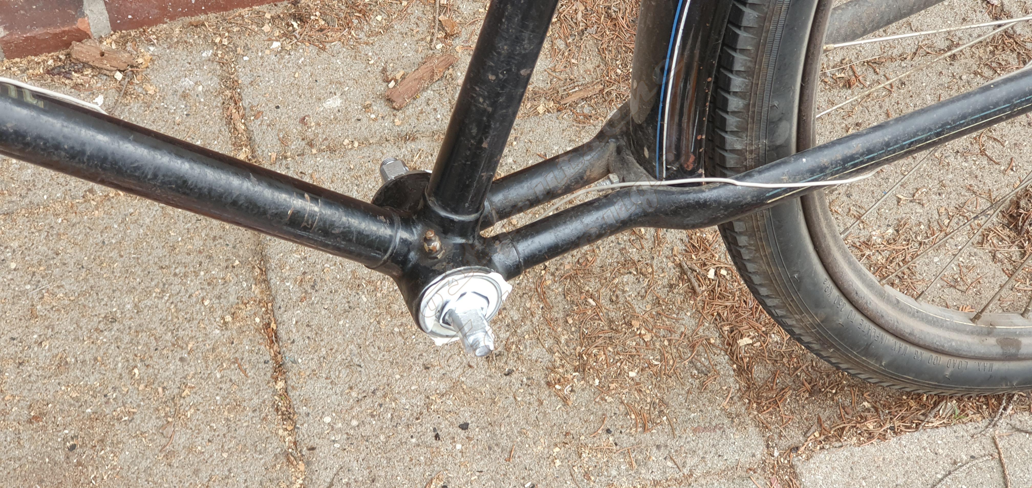

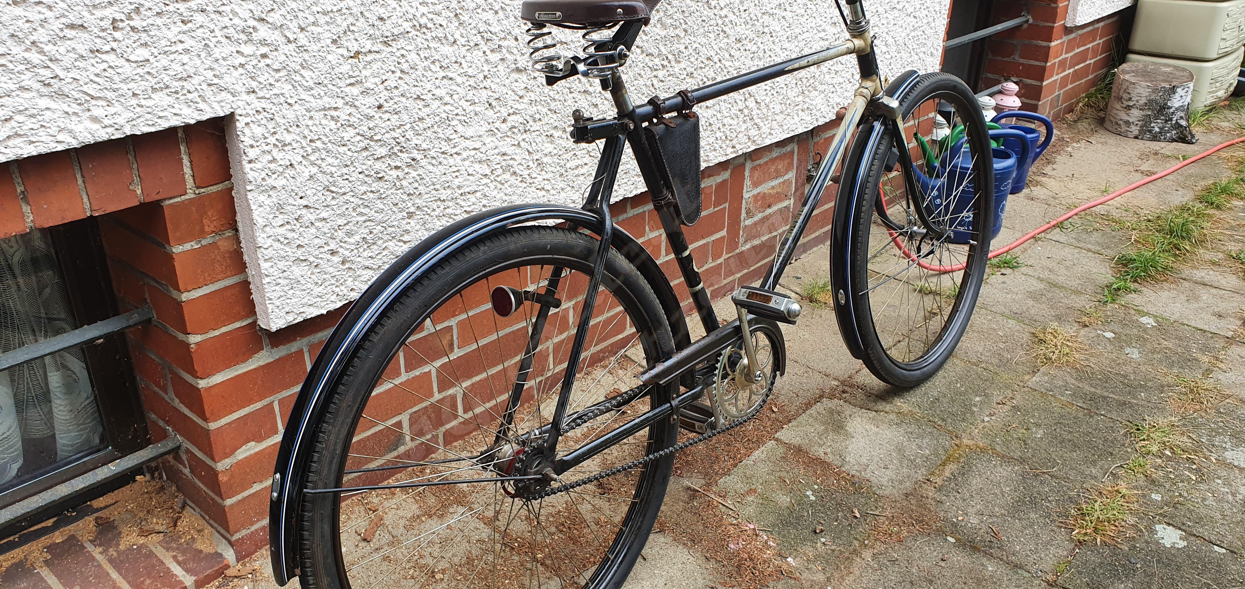

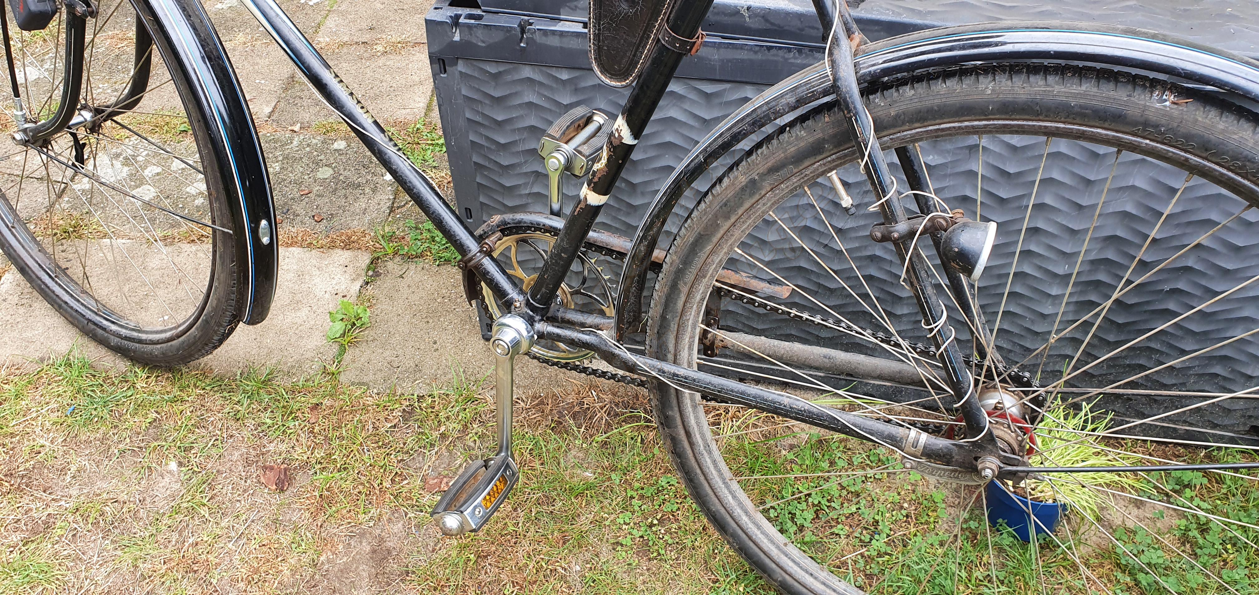

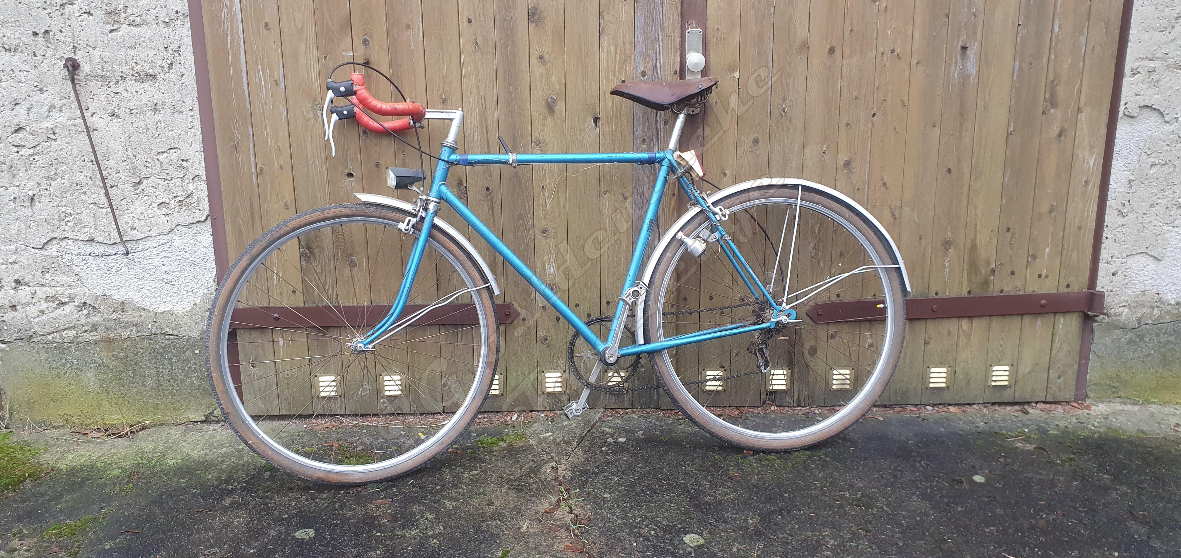

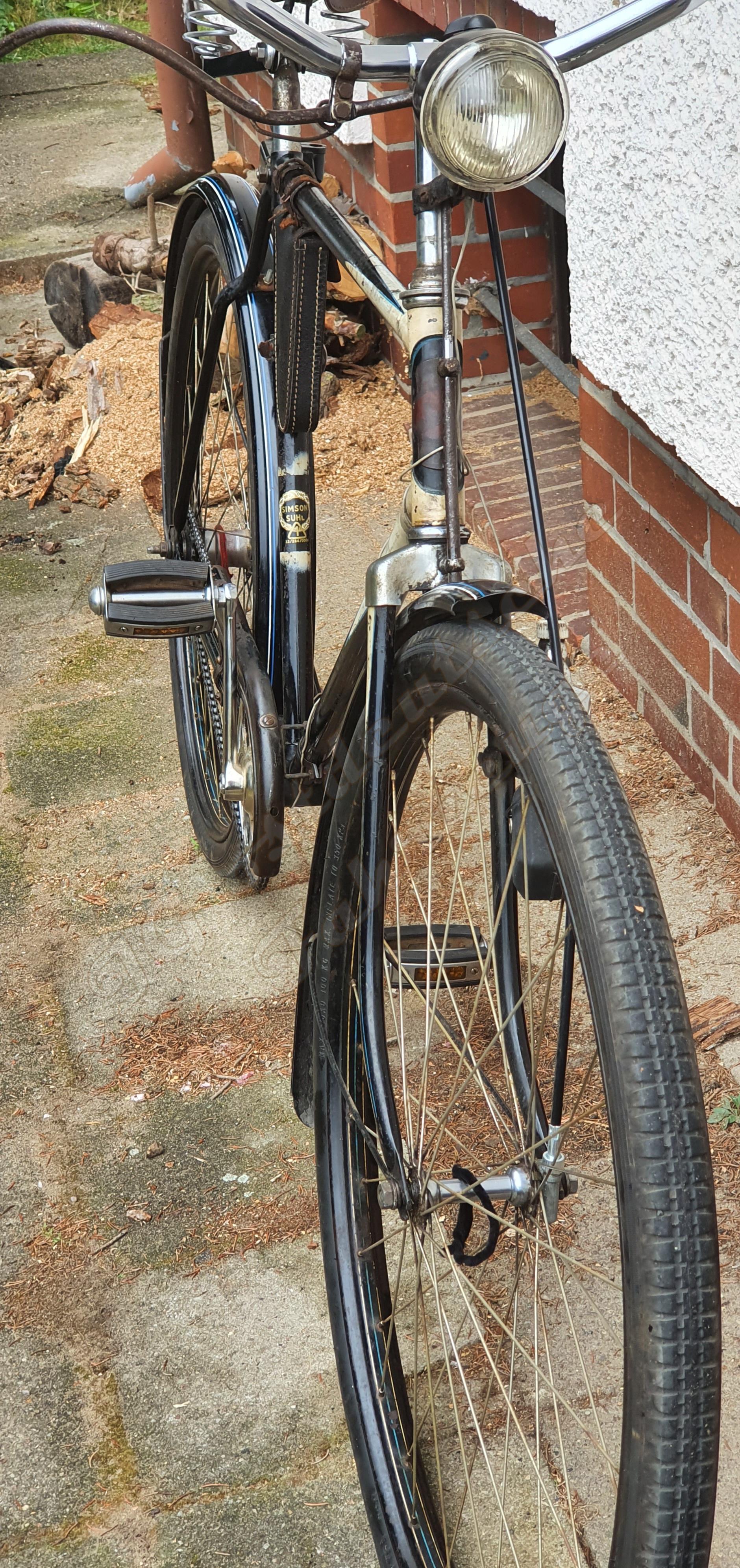

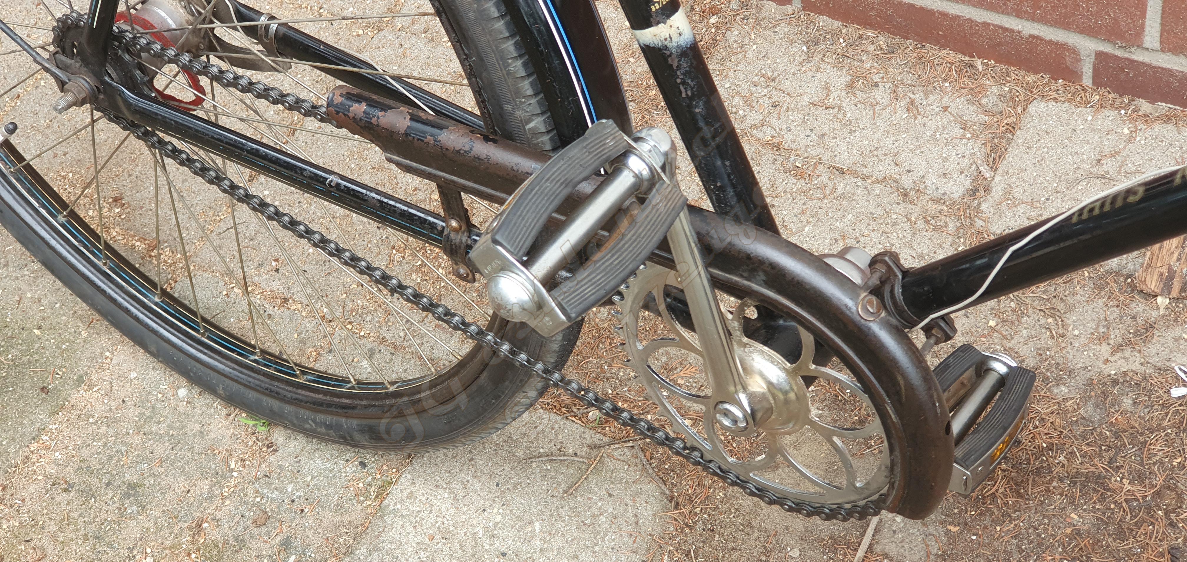

Gestern habe ich die Kurbelgarnitur und das Tretlager vom Simson Fahrrad gewechselt. Dazu musste ich die Tretlagerwelle leider durchsägen.
Das "neue" Kettenblatt ist mit dem Alten Baugleich, wurde aber in der DDR mal neu verchromt. Das Tretlager war schon ziemlich trocken und hatte Spiel. Es ließ sich leider nicht mehr zerstörungsfrei zerlegen.
Ich habe ein Neues DDR-Lager verbaut und mit Wasserfestem Fett geschmiert.

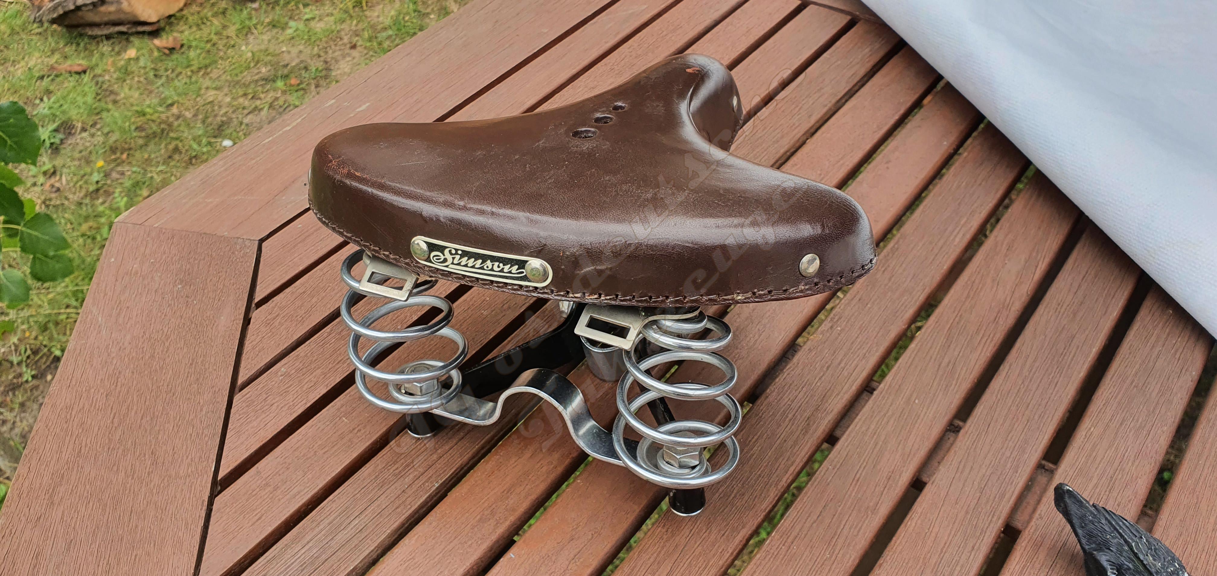

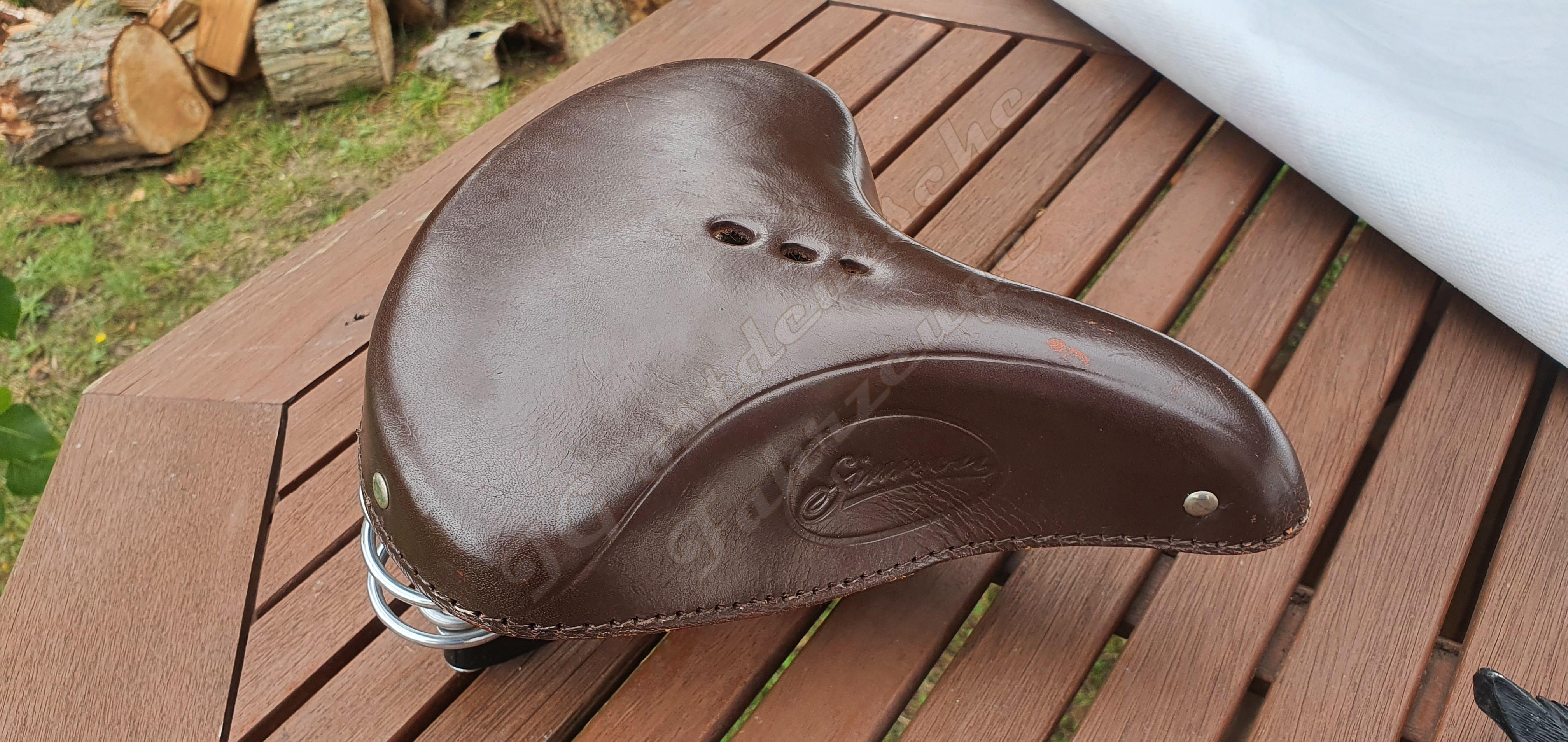

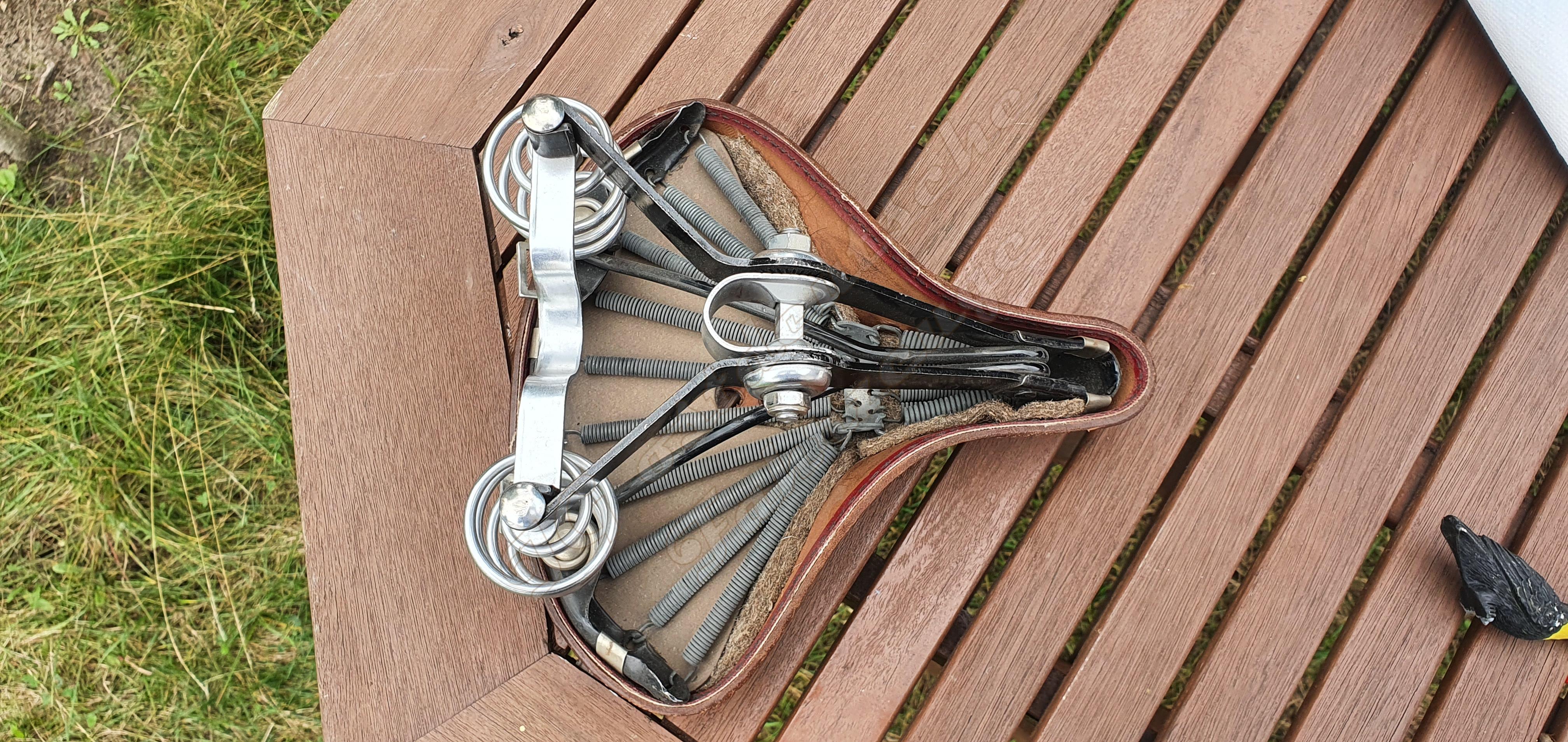

Den Sattel konnte ich übrigens kürzlich erwerben, das war ein Glückstreffer. Er sitzt sich vortrefflich!

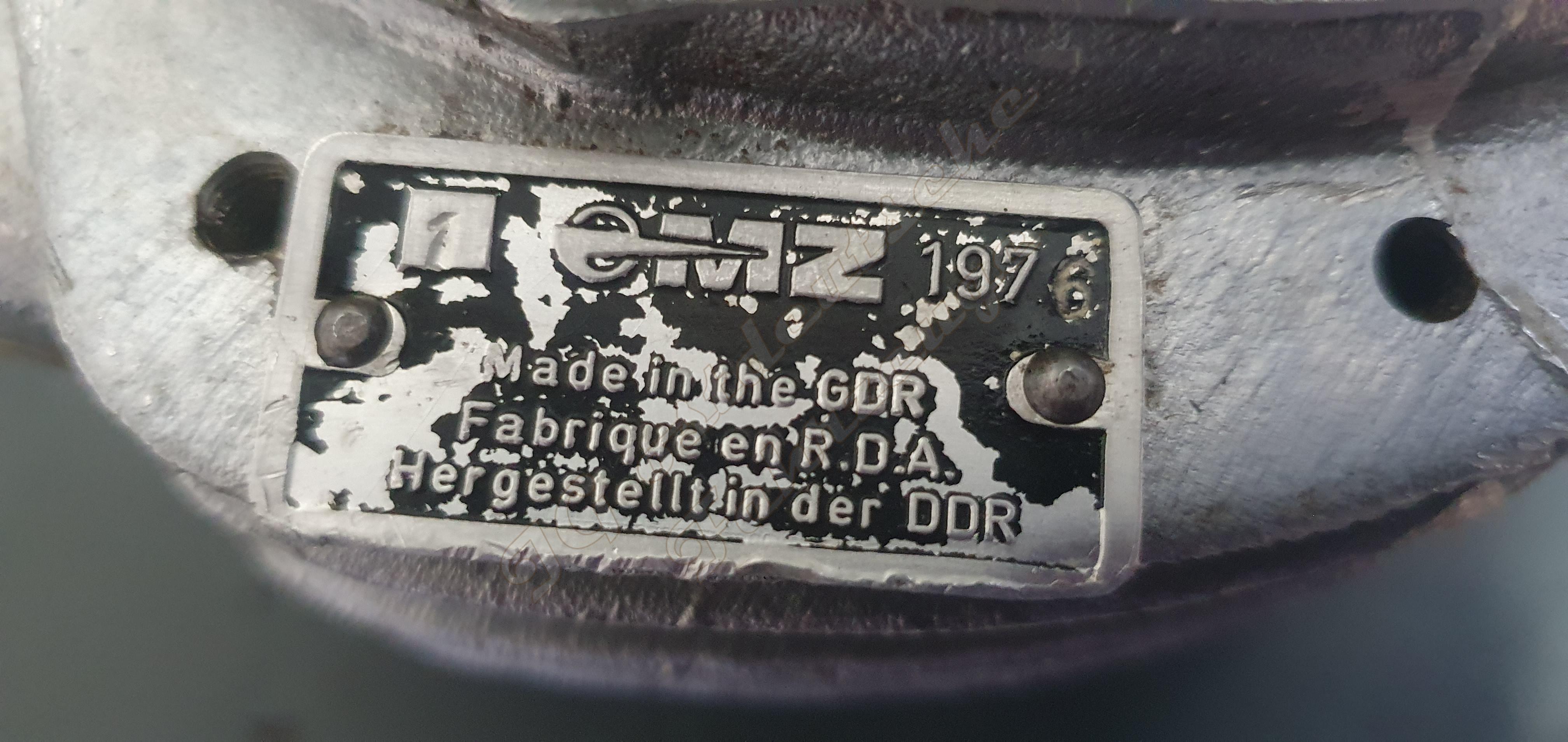

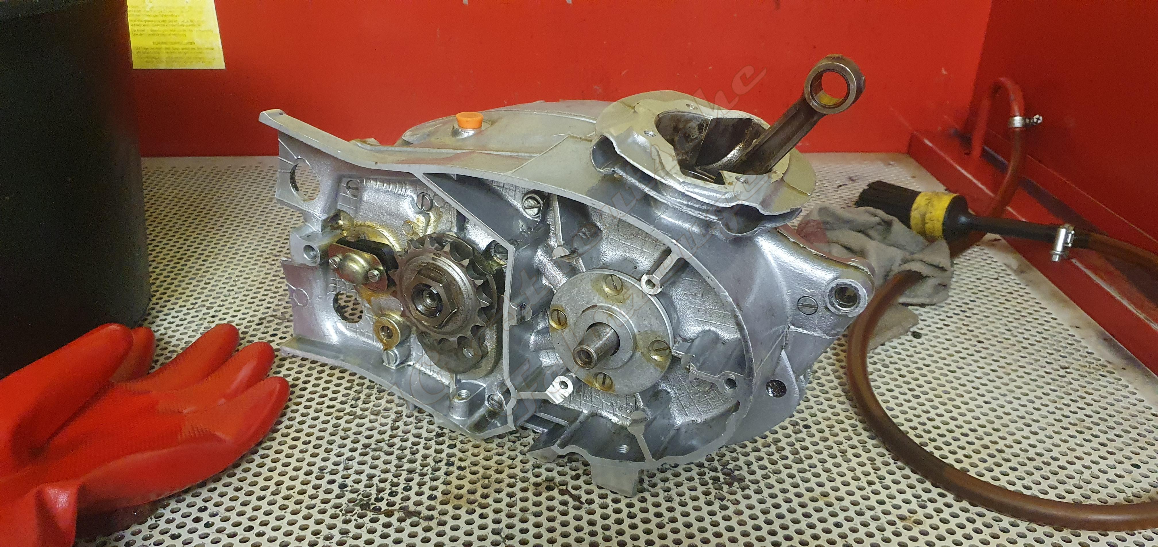

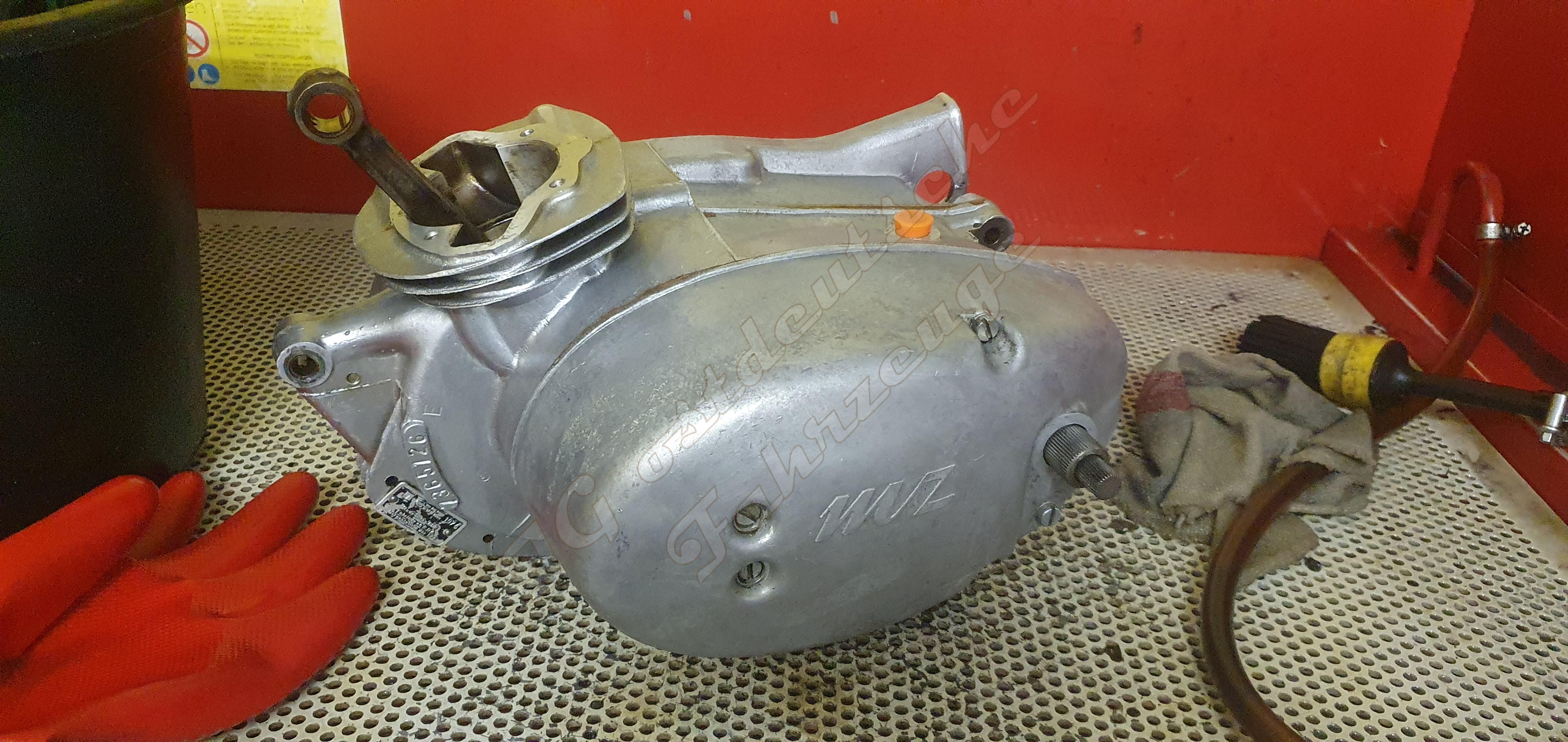

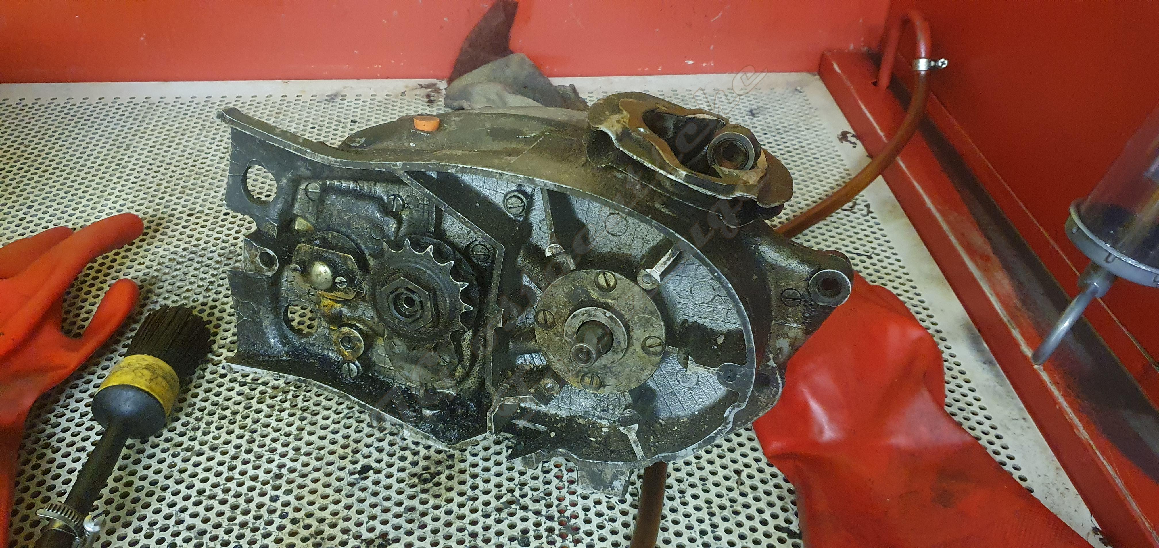

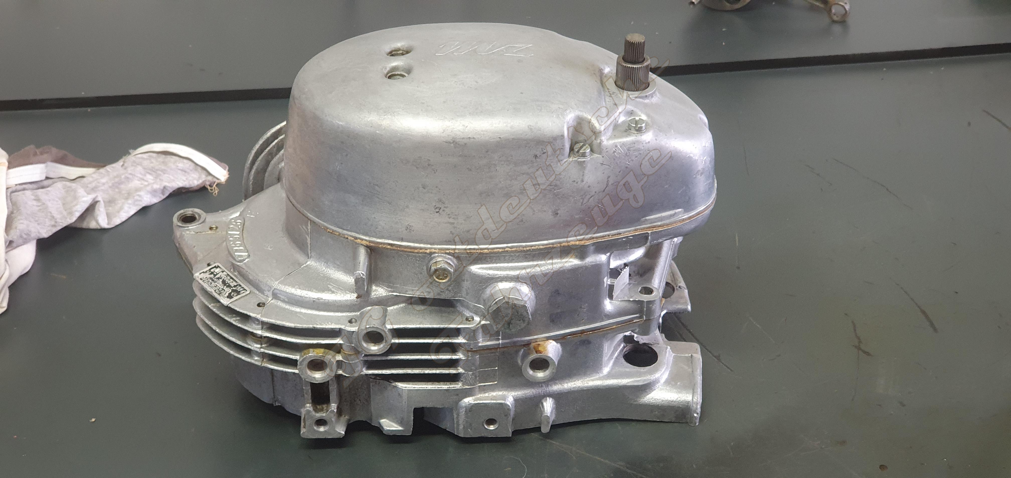

Ich habe mir einen Motor für die ETS gekauft. Es scheint ein 1976er Ersatzmotor zu sein. Auch scheint es, dass er noch ungeöffnet ist. Zunächst habe ich ihn etwa eine Stunde lang gereinigt. Ein Strahlen der Teile käme für mich nicht in Frage. Bei dem Ergebnis stelle ich erneut fest, dass ein Strshlen der Oberfläche unsinnig ist.
