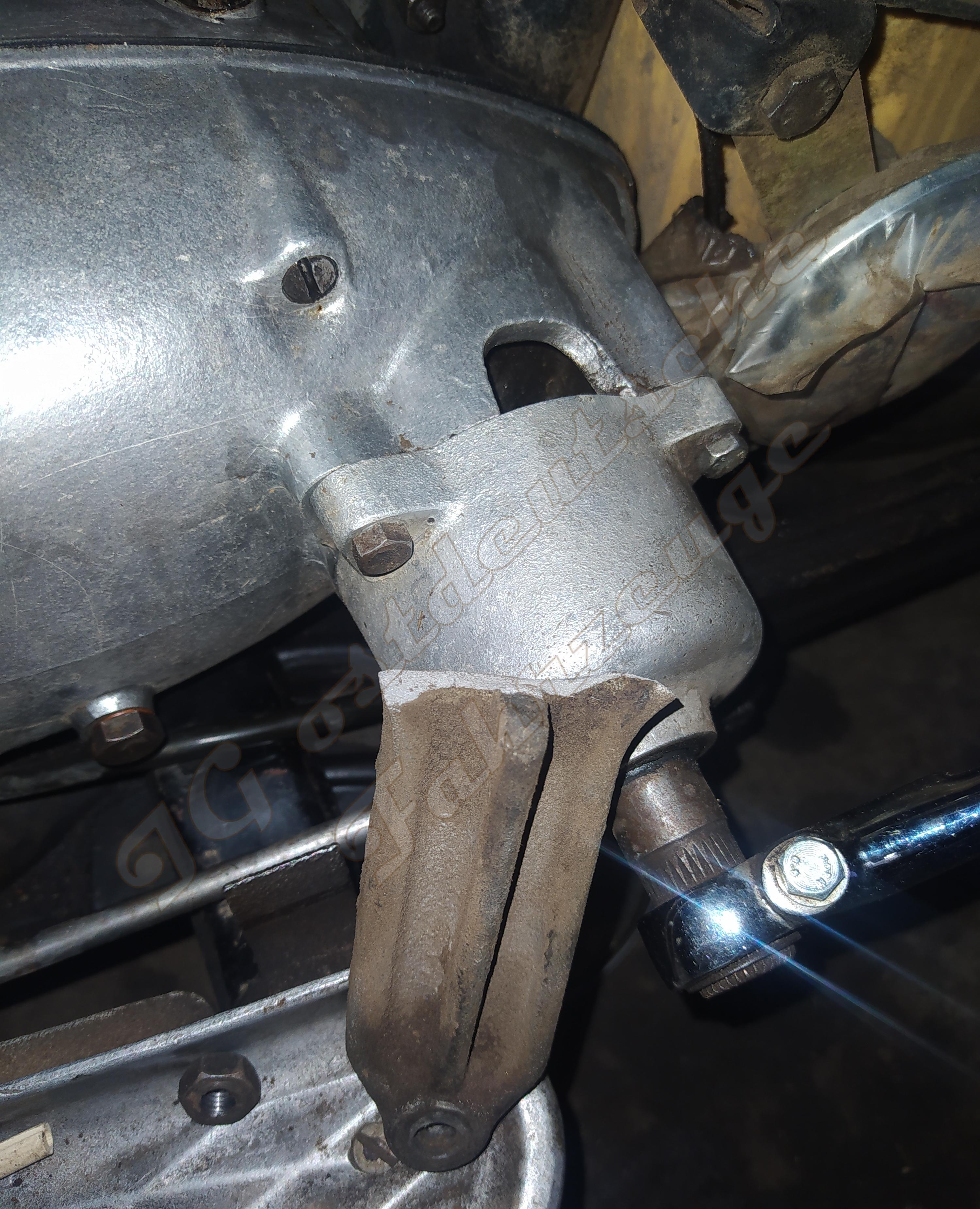

...allerdings ist mir beim abnehmen der Haube ein unschöner Schaden ins Auge gesprungen.
Den Haubenträger hats erwischt. Eine Tankauflage ist abgebrochen.
Die Dinger gibts ja nicht an der nächsten Ecke, deshalb tendiere ich zu ner Reperatur. Schweissen ist mit Guss ja nicht so empfehlenswert...aber was ist mit kleben!?
Frage: Welchen Kleber könnt ihr empfehlen. Im www überbieten sich die Hersteller ja mit Eigenlob, aber welcher hält wirklich? Hab ihr da Erfahrung und was muss man event. beachten?

Da hast Du leider ganz schlechte Karten.
Guido und Mathias werden bestätigen, dass dazu bereits viele Tests unternommen wurden.
Und egal welches Verfahren, ich kenne keinen Versuch, der langfristig etwas brachte.
Suche Dir besser Ersatz, hier und da taucht noch mal was auf.

Hallo Jonny,
nun kleben mit 2 K Epoxy oder JB Weld ist auch nicht von Dauer. Es ist möglich das ganze zu schweißen, aber aufwändig.
Wenn Du nichts findest schick mir bitte mal den Haubenträger zu... Das Problem an der Sache ist, das in der Legierung Spuren von Magnesium enthalten sind. Was damit passiert weißt Du ha sicherlich.
Stell mal bitte ein genaues Foto ein von beiden Teilen.

Meinst Du dieses Stück ???
Wenn Du es Versuchen willst zu kleben, würde ich es mit JB Weld versuchen. Wichtig ist aber das es sauberer ist als im OP.
Lieber mit Aceton reinigen als mit Bremsenreiniger.
