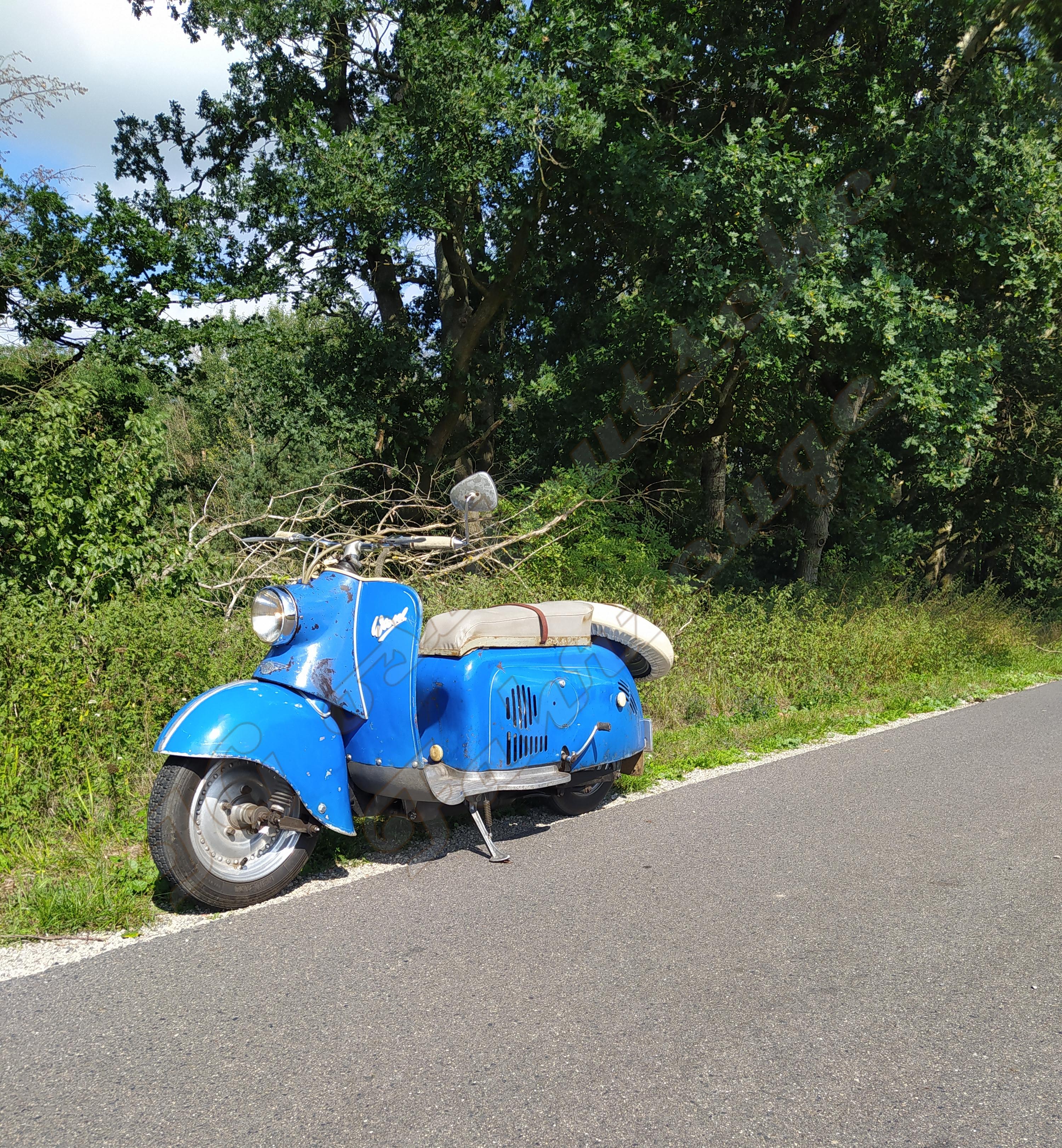

Hab mit ner Unterlegscheibe und mit etwas Schraubensicherung hantiert...scheint zu halten. Hab heute mal ne grössere Runde gedreht. Motor läuft gut. Er wird auch immer mobiler. Allerdings bin ich mit Licht gefahren und nach ca.25km ging der Roller aus. Ich hab schnell auf Stellung 2 geschaltet also Zündung ohne Licht und konnte weiterfahren. Immer wenn ich das Licht dazu schalte geht er nach kurzer Zeit wieder aus. Meiner Logik nach ziehen die elektrischen Verbraucher mehr Strom als die Lima liefert. Laden tut er ja soweit. Gehe ich richtig in der Annahme das hier der Regler die Ursache ist?
Der Regler wäre eine der ersten Adressen, an denen ich suchen würde. Wenn es darin nicht liegen sollte, habe ich auch noch irgendwo eine passende Lichtmaschine liegen.

Ich hab mal die Batterie gemessen....6,3volt. Nun bin ich verwirrt. Ich dachte die wäre leer gesaugt. Gleichzeitig hab ich aber ne Schmorstelle im Rücklichtkabel bemerkt...könnte es auch daran liegen?

Da Top Wetter und etwas Freizeit heute Hand in Hand gingen, mussten der Wiesel und ich die Umgebung erkunden. Ich hab mich echt weit raus gewagt und es wurden ca. 120 km insgesamt. Anfangs gab es kurz die bekannte Zicke. Also Roller kurz aus dann auf Stellung 5 und weiter. Ich konnte allerdings gleich wieder auf die 4 Schalten und mit Licht weiterfahren. Von da an traten keinerlei Probleme mehr auf. Keine Kerzenbrücke, einfach nix. Ich bin einfach nur gefahren und der Bus machte was er sollte. Die Strassen lehr, das Wetter top, ich hatte viel Spass. Es ging durch die Märkische Schweiz, Batzlow, Ihlow, Reichenow, dann wieder runter ins Oderbruch und dort bis an die Deichstrasse hinter Genschmar inkl. einiger Umwege.
