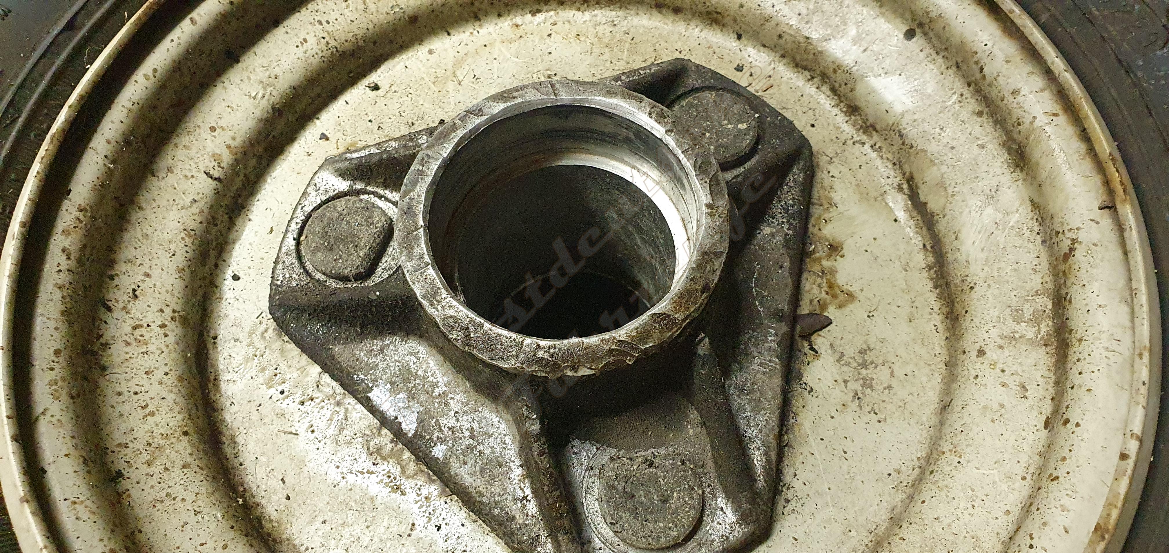

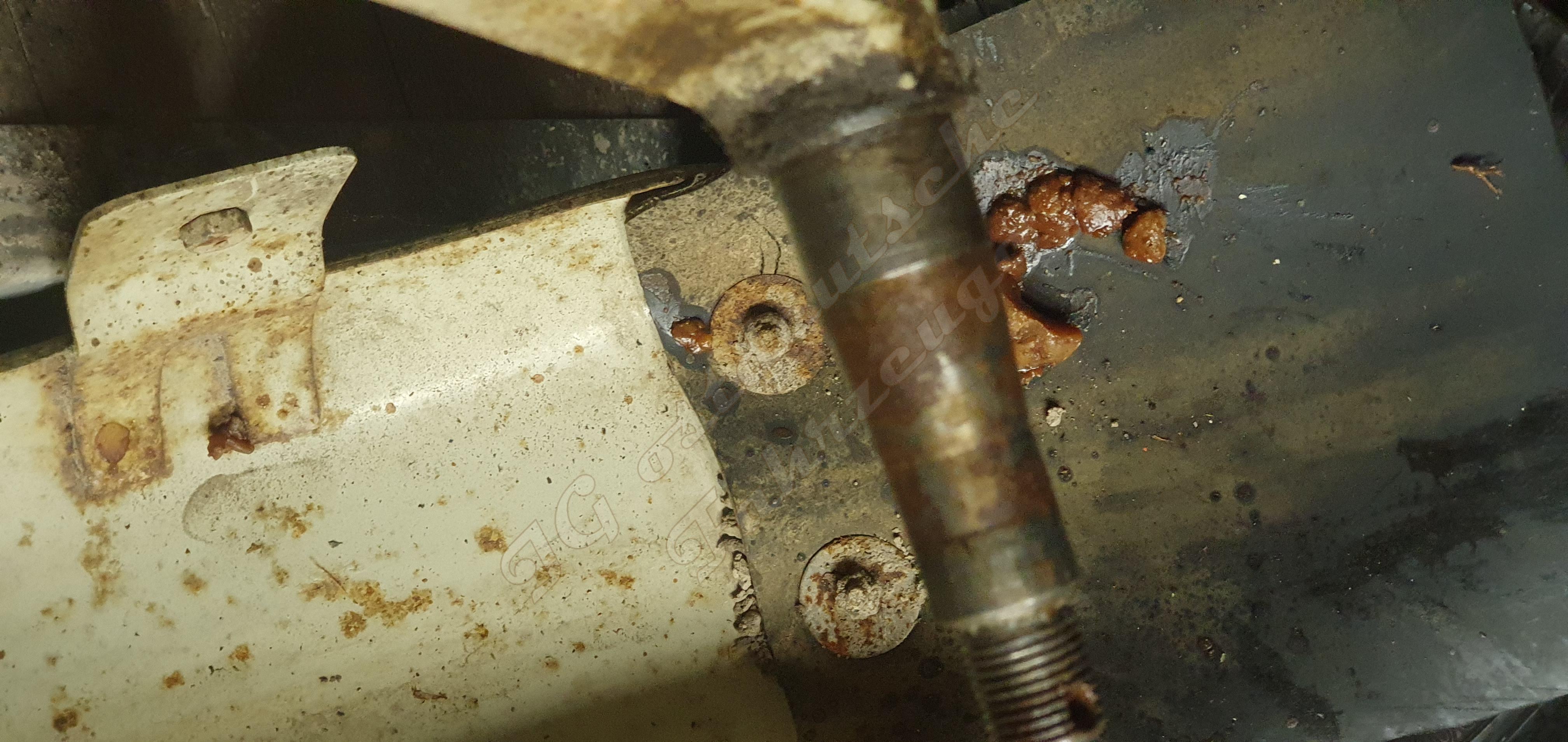

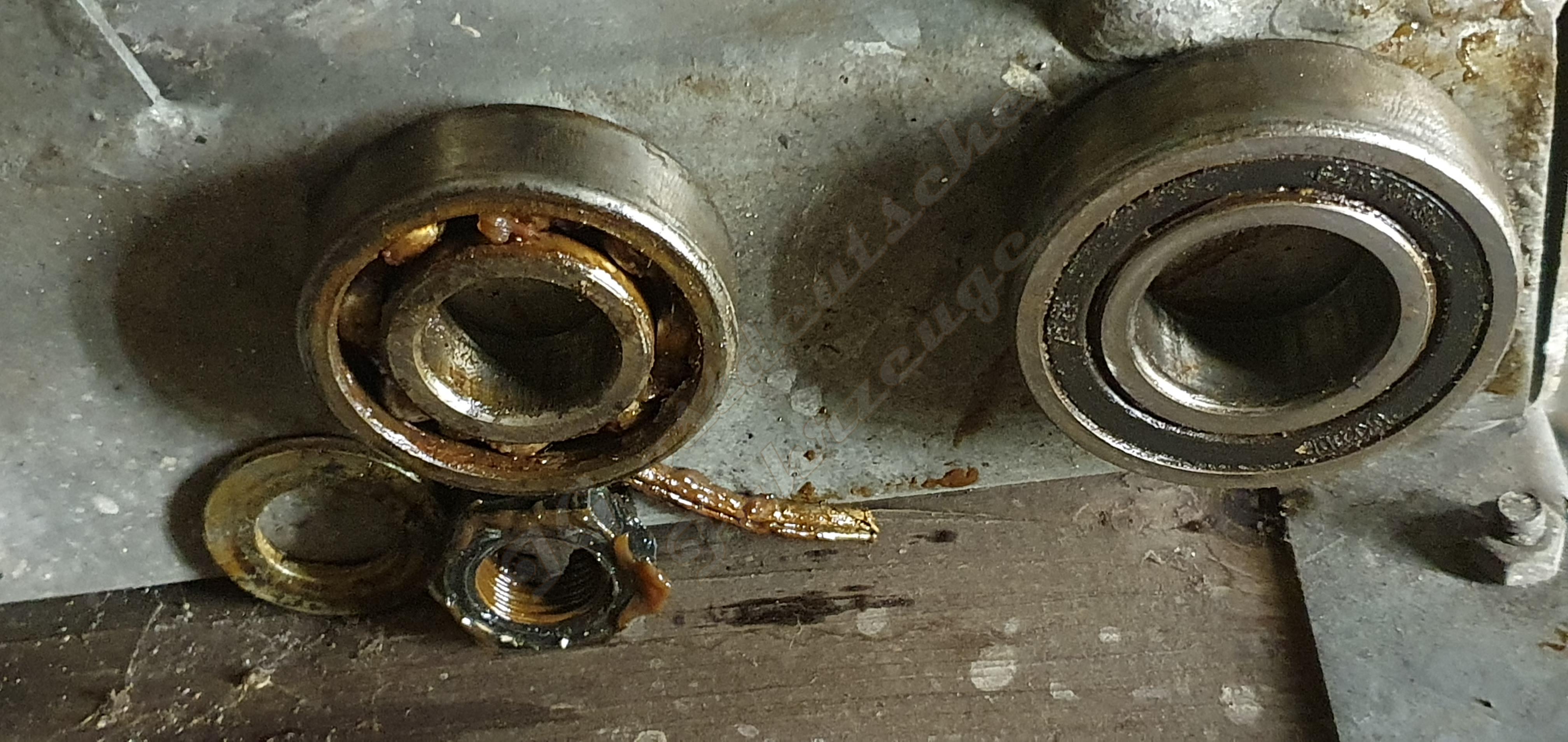

Radlager am HP401.01.06 ausbauen. Die Nabe hat etwas gelitten, das Innere Lager wehrte sich sehr. Da war wohl etwas Feuchtigkeit im Fett (kein Kalziumkomplexfett):

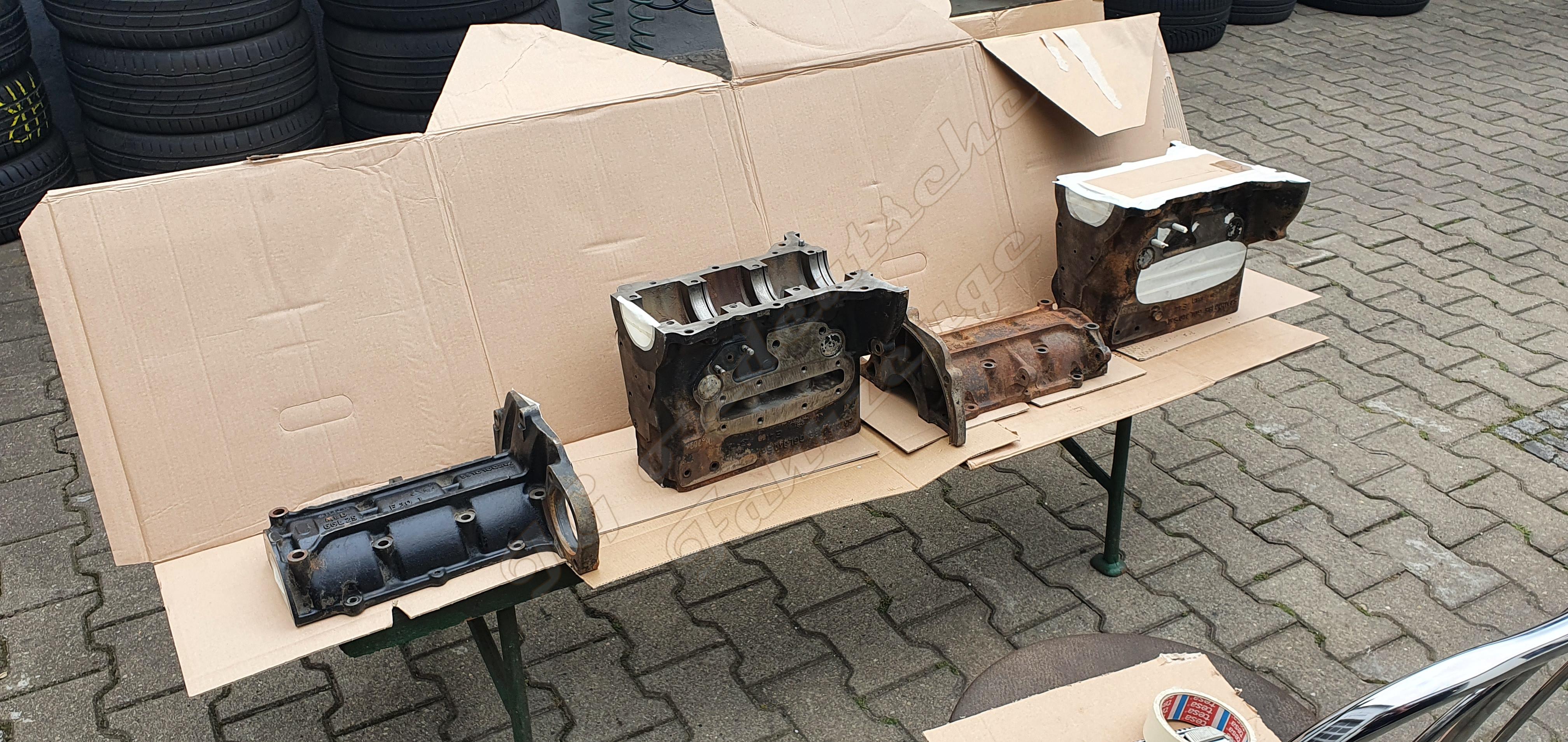

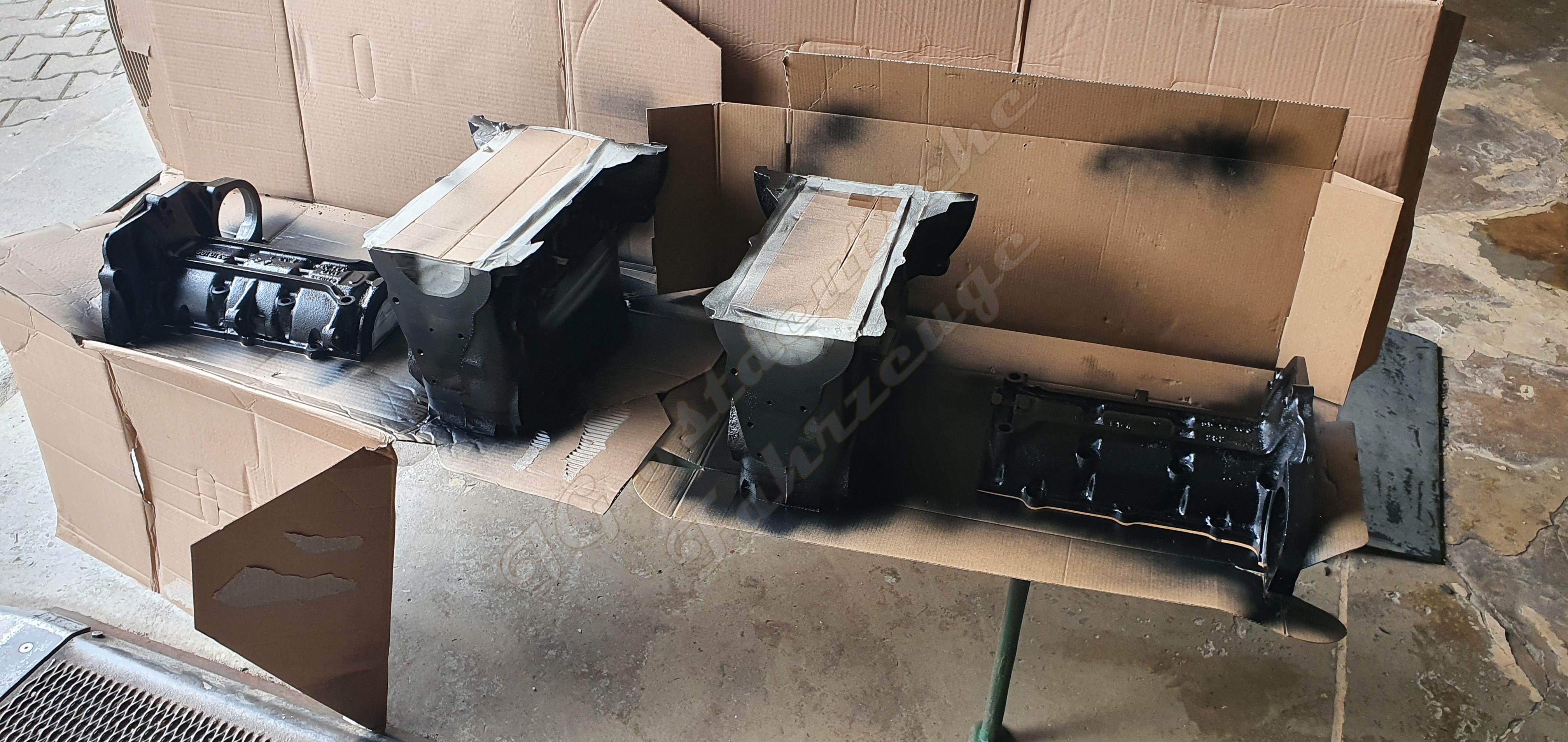

Ach ja! Ich habe ja heute auch die Motorblock lackiert. Mensch, richtig was geschafft heute!

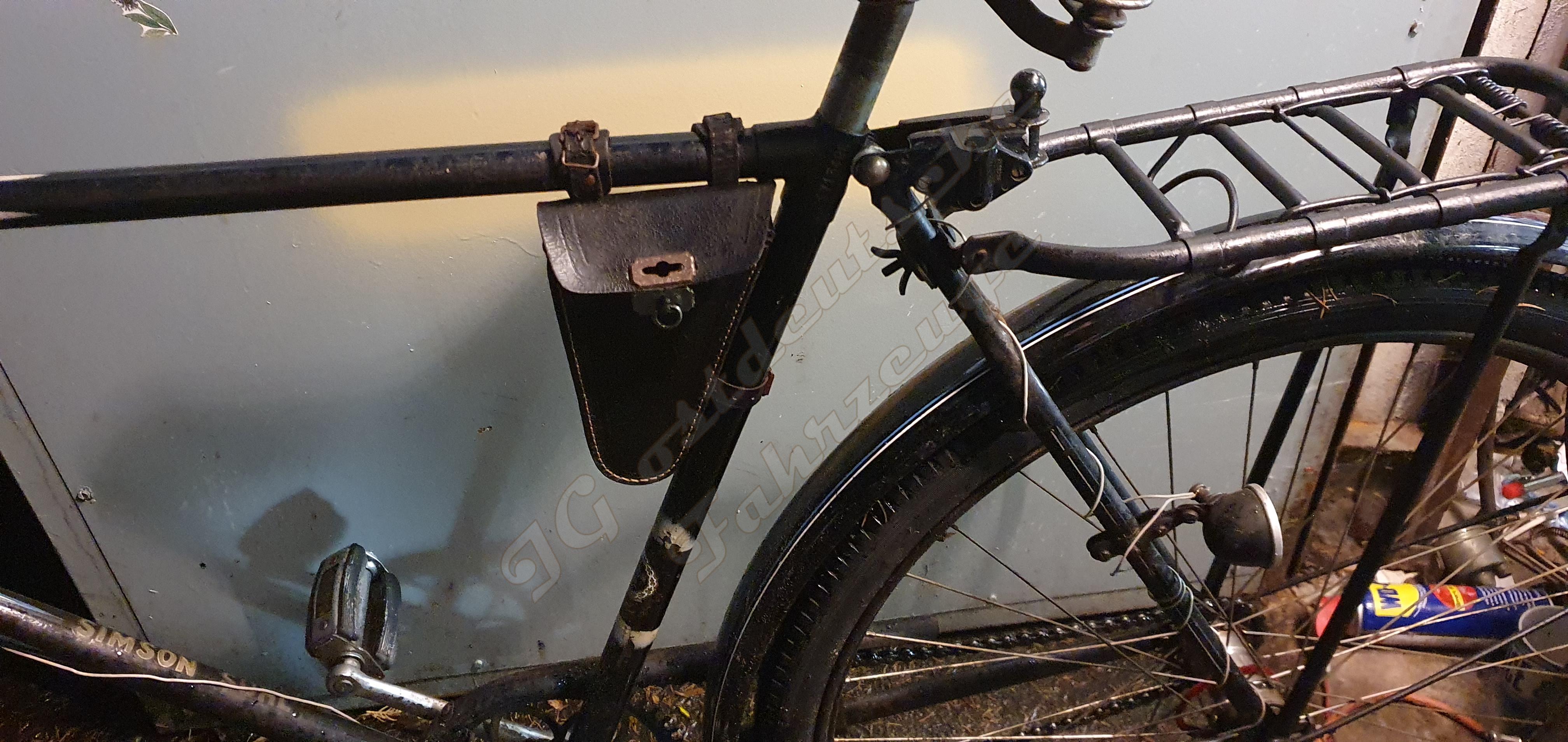

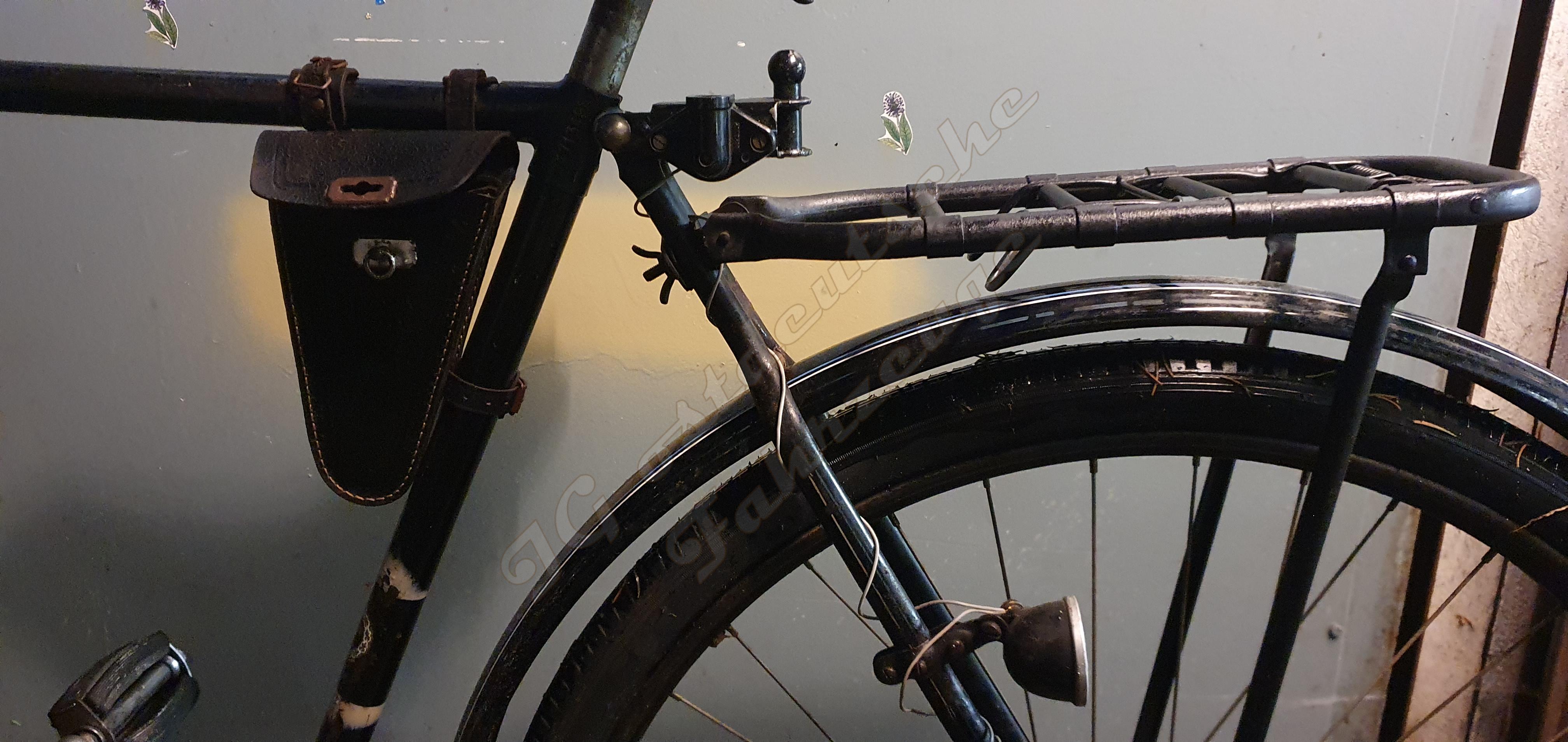

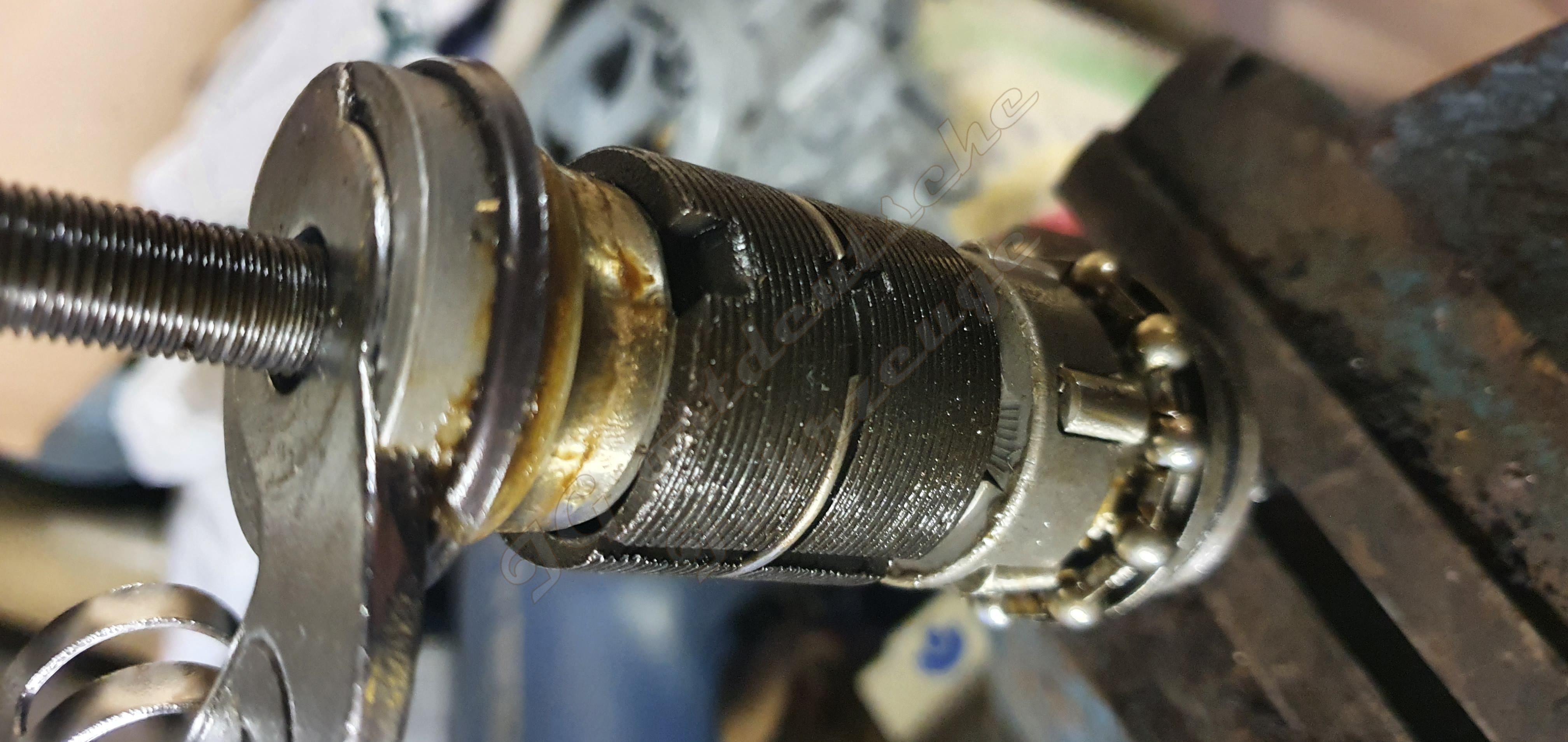

...Schutzblechstrebe, Gepäckträger aufgehübscht, Torpedonabe gewartet und eingestellt. Jetzt fährt es so richtig.
Swenni,
wie hast Du die Nabe gewartet ? Ich habe bei mir schon mehrere Bremsbänder getauscht ( unter anderem auch ein neues ) aber die Leistung vom Rücktritt ist lebensgefährlich. Auch das Internet hat mich da nicht groß weiter gebracht.
Beiträge: 6494
Ich habe die Nabe demontiert, sie einer Sichtprüfung unterzogen, sie für gut befunden, gereinigt, abgeschmiert, zusammengebaut und eingestellt. Wenn ich es möchte blockiert das Hinterrad.
Bremsmäntel habe ich auch schon getauscht, für diese benötigt man Bremsmantelfett, aber man sollte es nicht übertreiben.
Der Bremsmantel wird über einen Konus beim Rücktritt aufgespannt und gegen die Nabe gedrückt. Die Gleitflächen sollten einwandfrei und leicht gefettet sein.

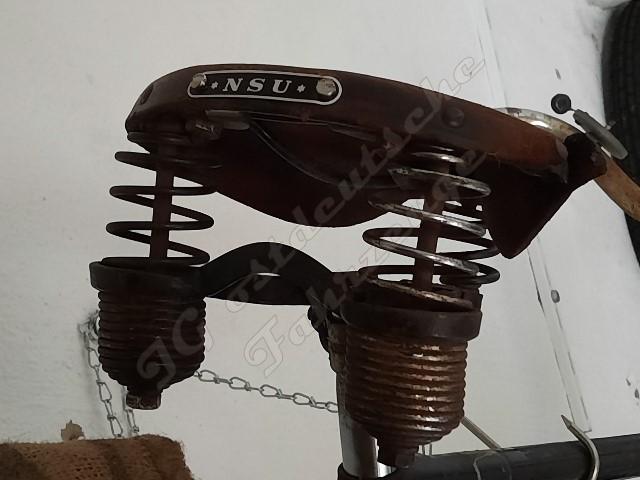

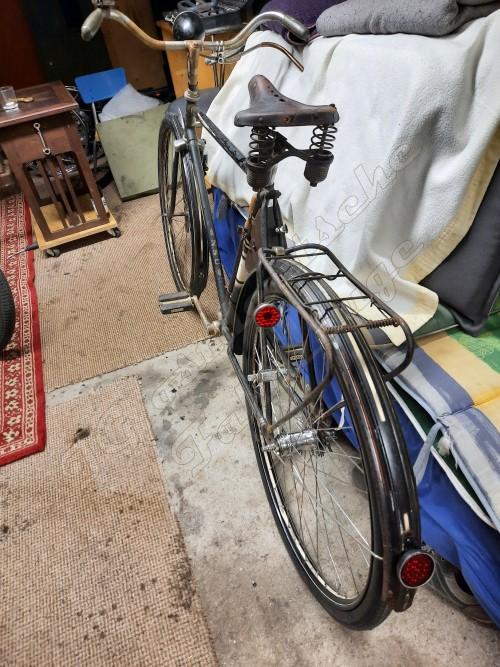

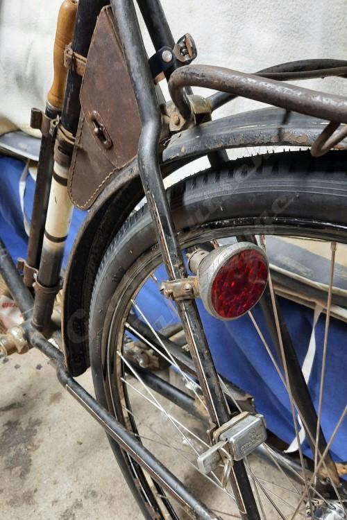

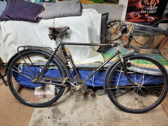

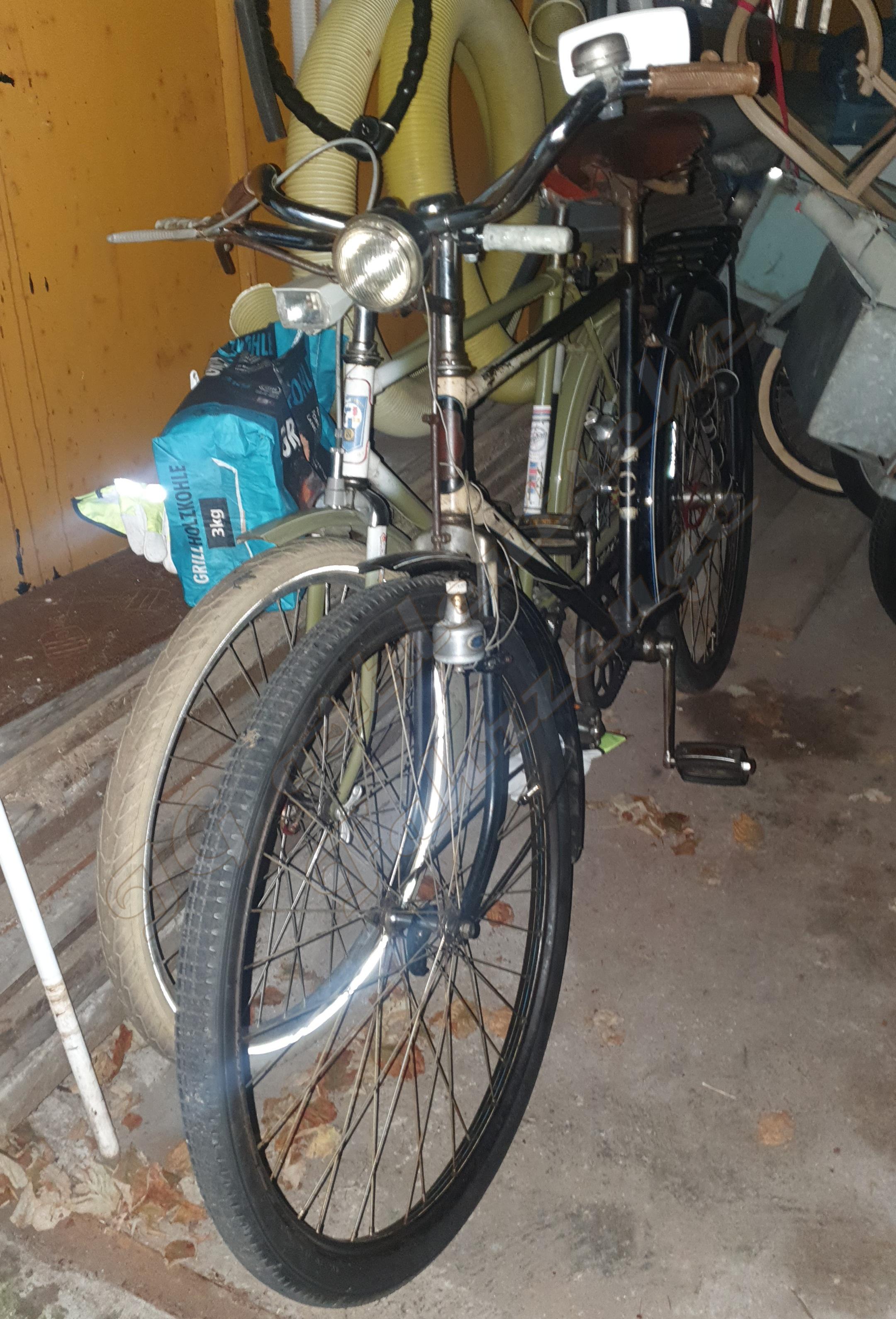

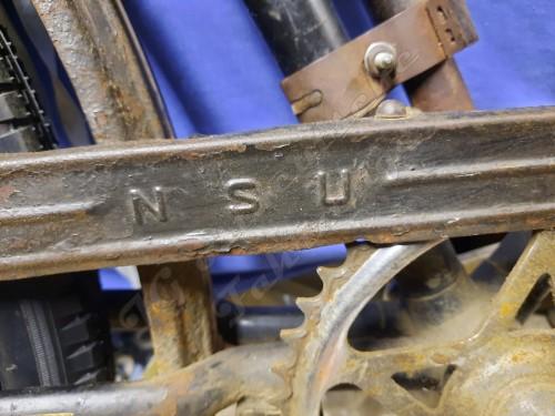

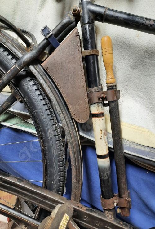

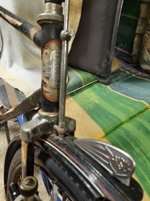

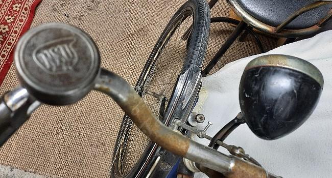

möchte hier auch mal mein altes Fahrrad vorstellen, einige kennen es vieleicht aus einem anderen Forum ... ;)
Ich besitze seit einiger Zeit ein NSU - Fahrrad aus dem jahre 1945/46, welches ich von meinem ehemaligen,
inzwischen leider verstorbenen Alt - Meister aus der Motorenwerkstatt geerbt habe - bei ihm war ich seinerzeit
als Mechaniker in der Lehre. Es ist ein NSU - Herrenrad, das leider nicht mehr ganz original war und im Laufe,
der Jahre immer mal modernisiert wurde. Laut Nummer auf der Nabe, ist es W 32er Baujahr, kann aber nicht
stimmen, da er es wohl erst nach dem Kriege bekommen hat. Die originalen Reifen waren von DUNLOP und
warscheinlich noch die ersten, leider waren beide nicht zu retten, weil total zerrissen. Lampe und Rücklicht
ist was altes dran, original ist wohl verchromt. (hat mir einer aus dem NSU-Forum gesagt) Mir gefällt es so,
wie es ist und so soll es auch bleiben. Die Kette kommt noch neu und vieleicht hole ich es bei schönem Wetter
auch mal zu einer kleinen Tour raus. Ansonsten hat es seinen Ehrenplatz an der Wand im Außenlager 2 !

Siebenson hat geschrieben: Di 12. Okt 2021, 04:55 Ich habe die Nabe demontiert, sie einer Sichtprüfung unterzogen, sie für gut befunden, gereinigt, abgeschmiert, zusammengebaut und eingestellt. Wenn ich es möchte blockiert das Hinterrad.
Gruß Swenni
Swenni, das habe ich auch gemacht aber es brachte rein garnichts. Was mich interessieren würde "was hast Du eingestellt" ?
Die Spreizung vom Bremsband kann ich ja nicht direkt einstellen.
Beiträge: 6494
Ich habe das Lagerspiel eingestellt. Das wirkt sich direkt auf das Betätigungsverhalten aus.

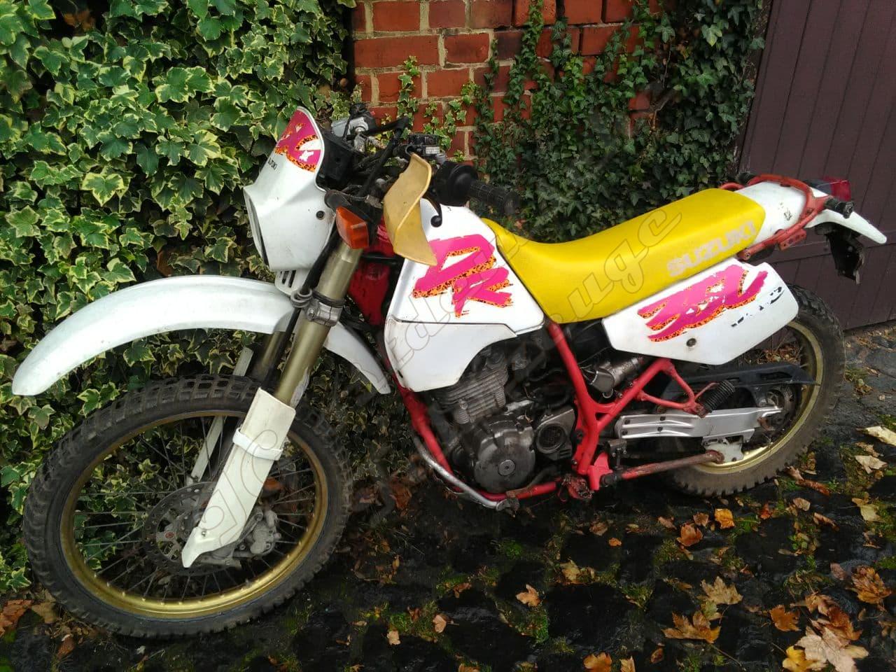

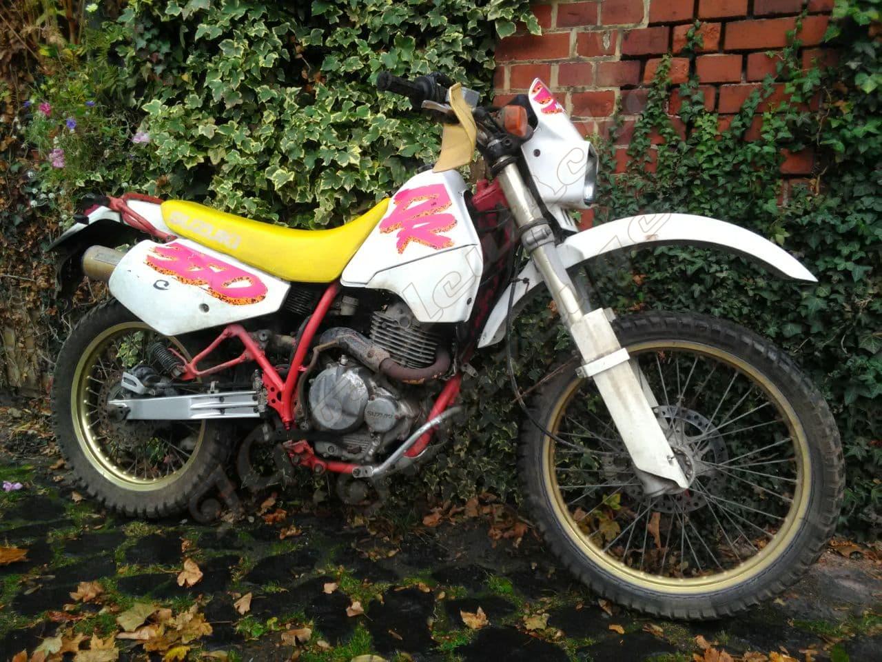

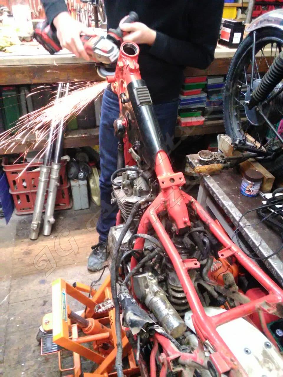

Meine neues Projekt für den Winter ist eingetroffen.
SHC (Variante mit höhenverstellbarem Fahrwerk), leider gerade ohne Funktion.
Mal sehen was das wird, viel Gammel aber Tank rostfrei und der Rest soweit gängig.
Zerlegt und nun im Neuaufbau ohne SHC System.

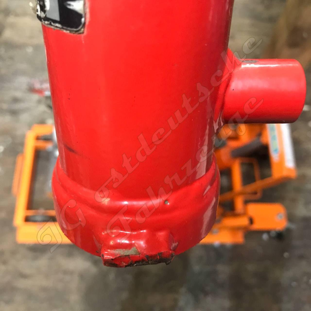

Lenkanschlag DR 350.jpeg (20.79 KiB) 25208 mal betrachtet

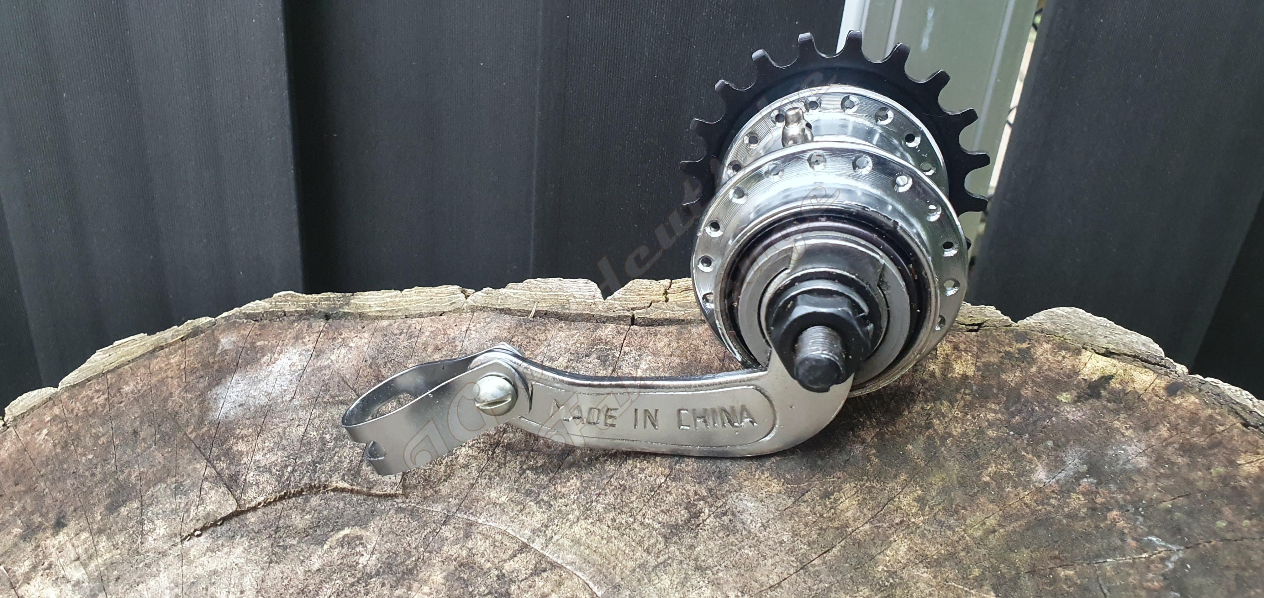

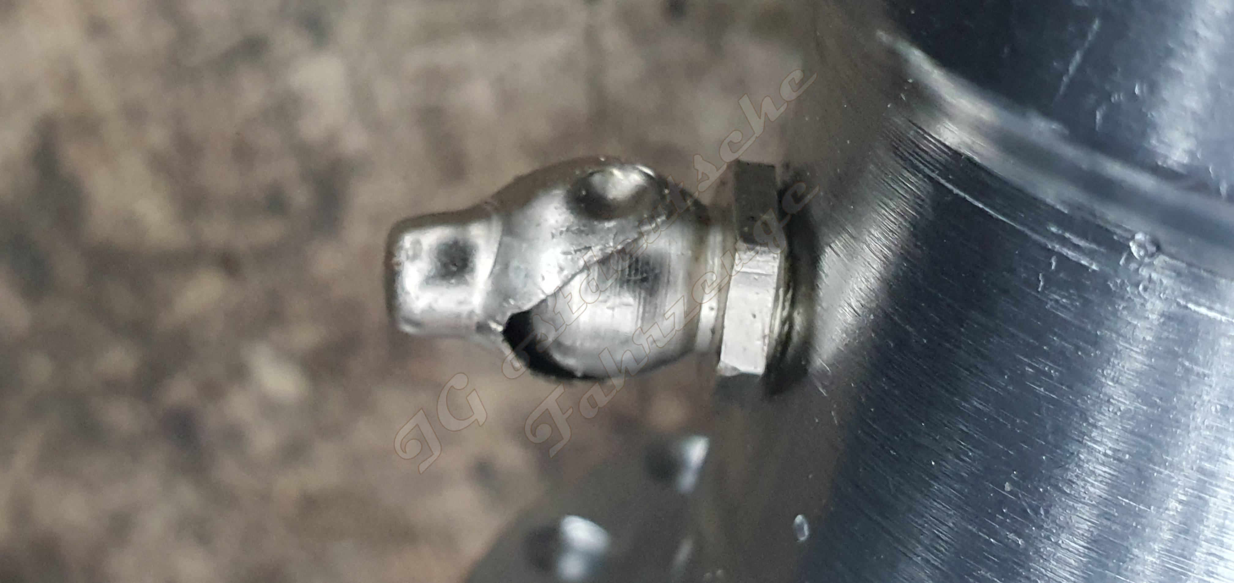

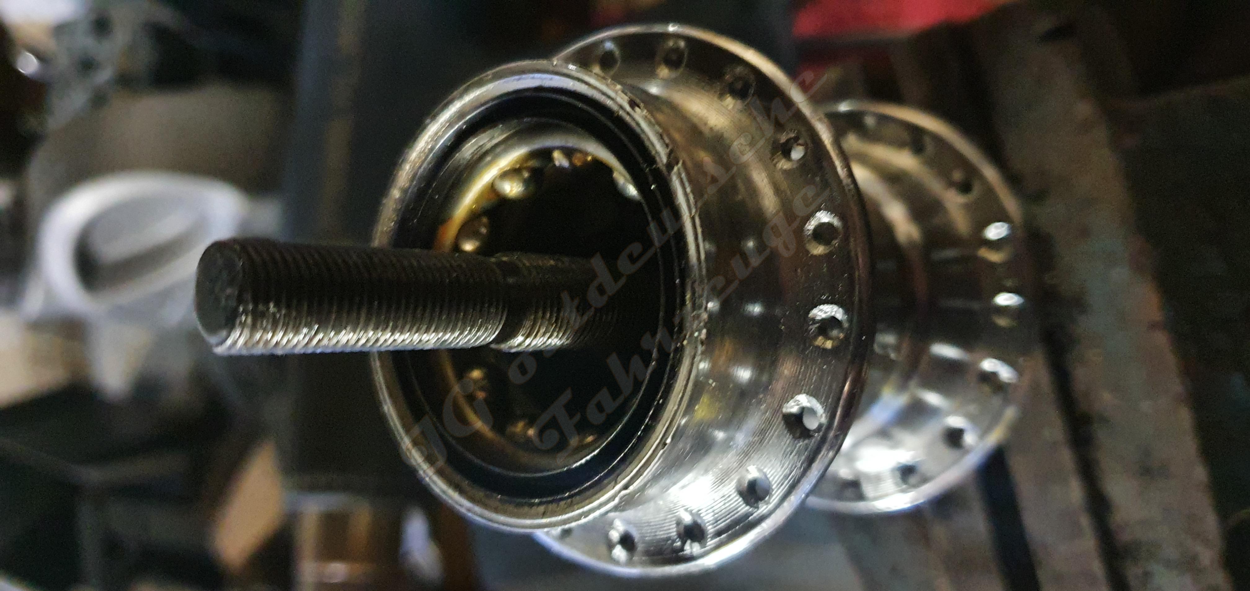

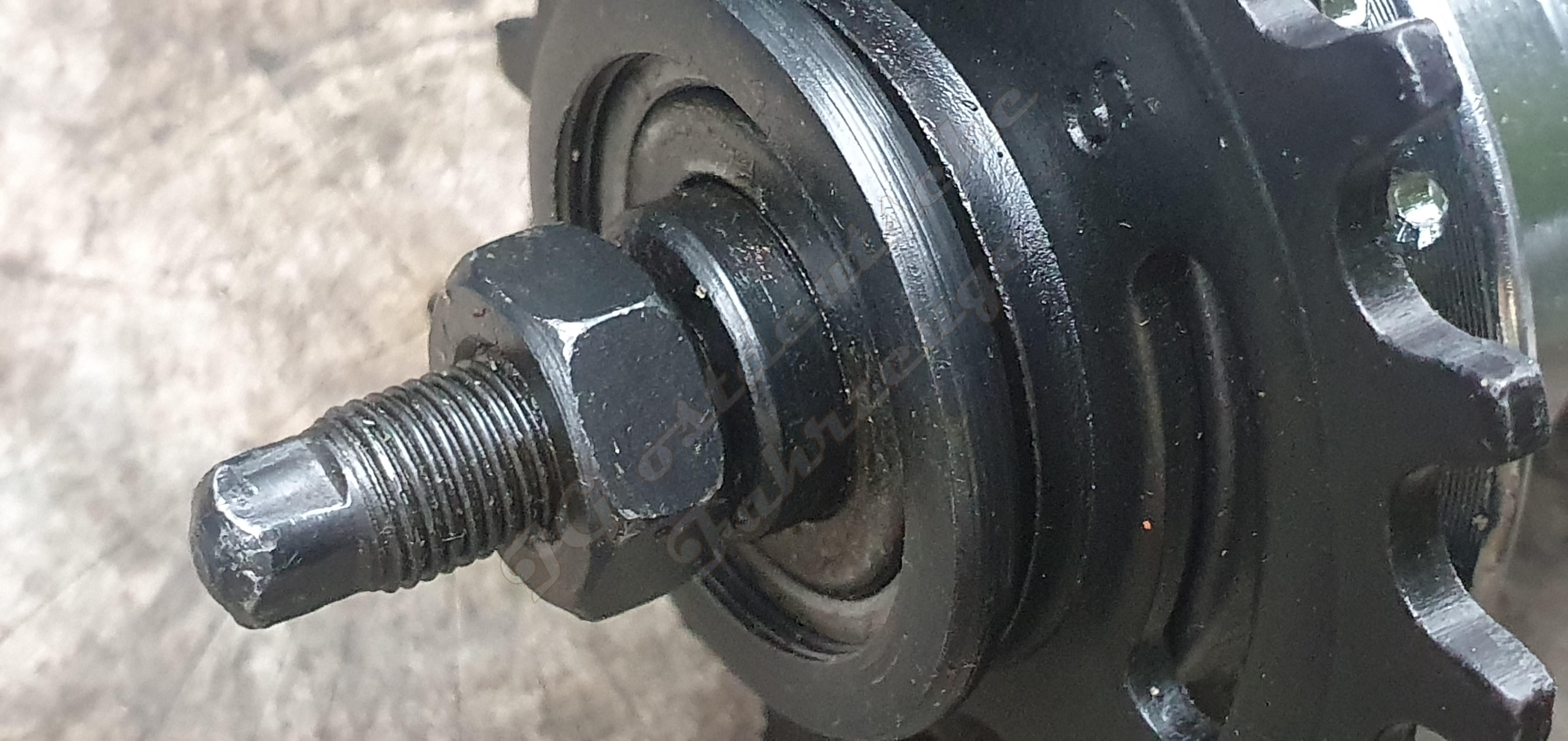

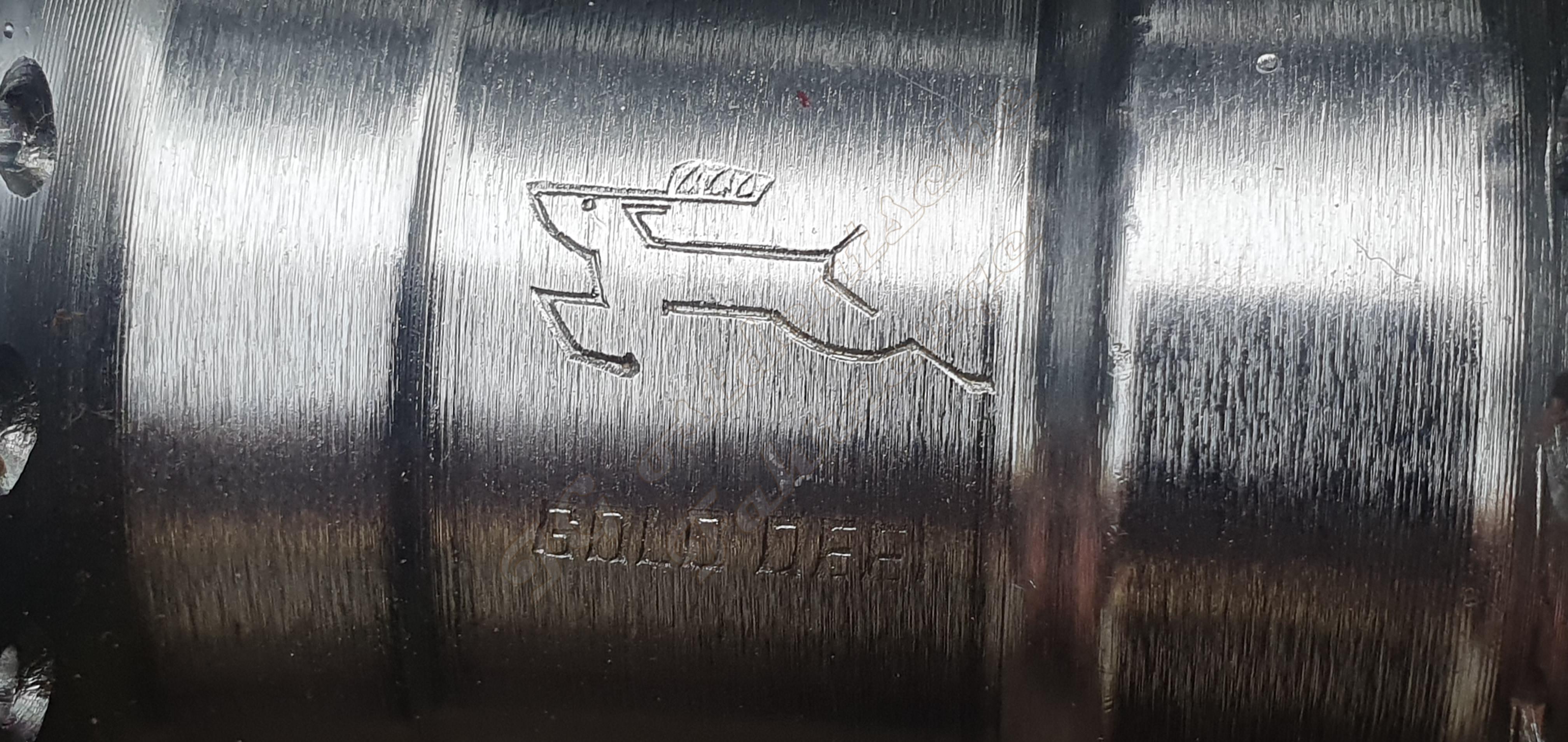

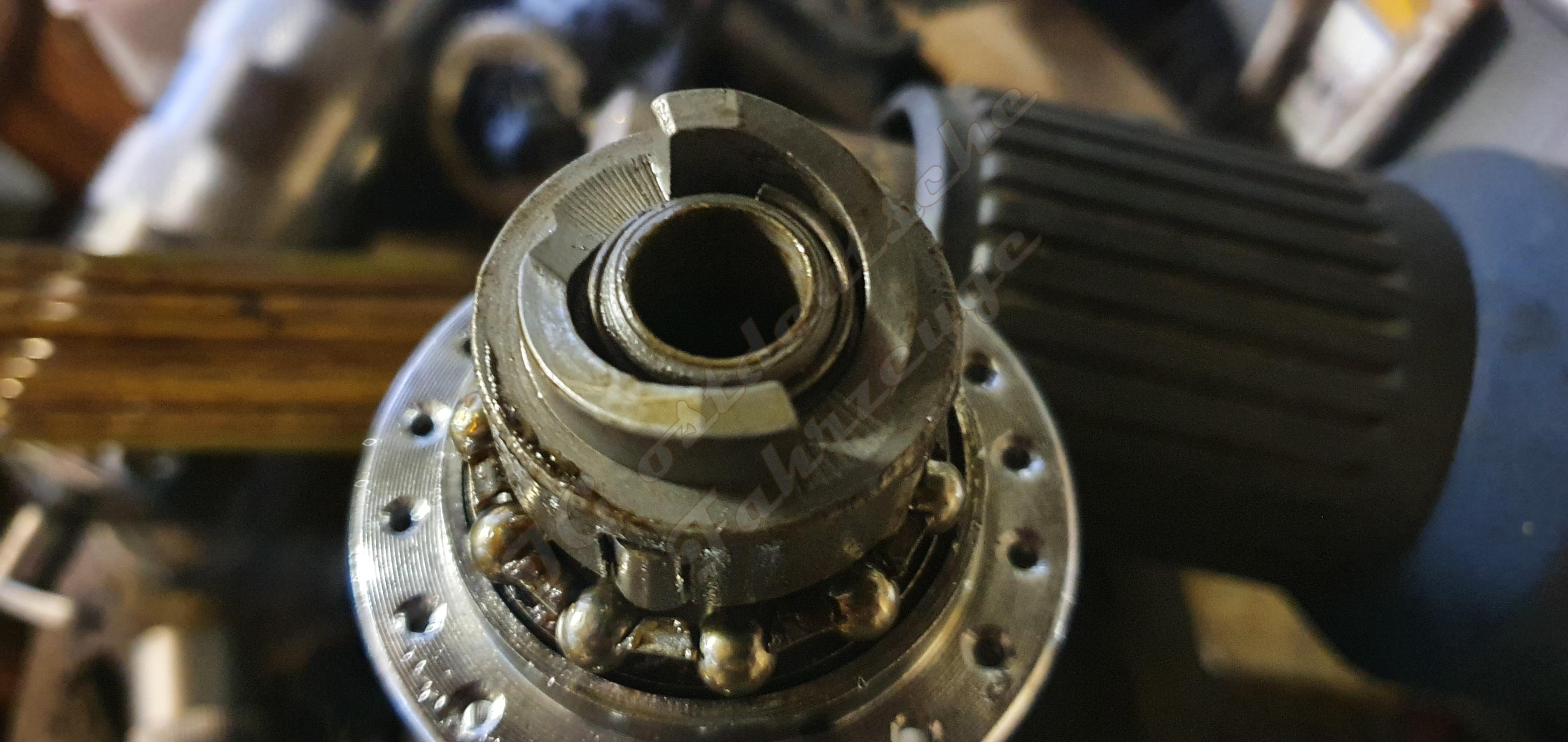

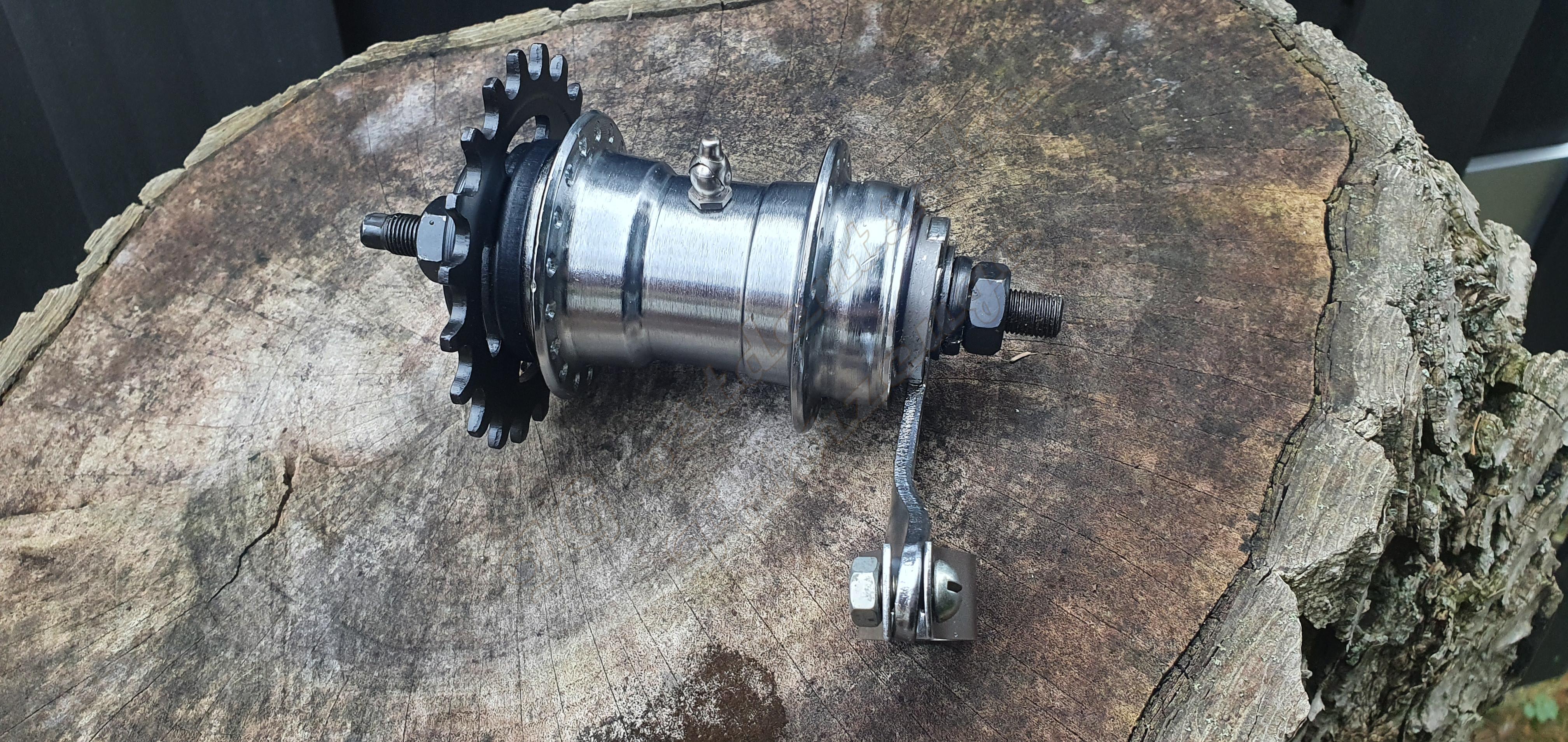

Ich habe mir für 8 Euro eine chinesische "Gold Deer" Freilaufnabe mit Rücktrittbremse zur Ersatzteilgewinnung gekauft. Sie entspricht der Renak-Nabe und Einzelteile sind austauschbar.
Es hat sich gelohnt! Ein Helmöler war auch noch dran.

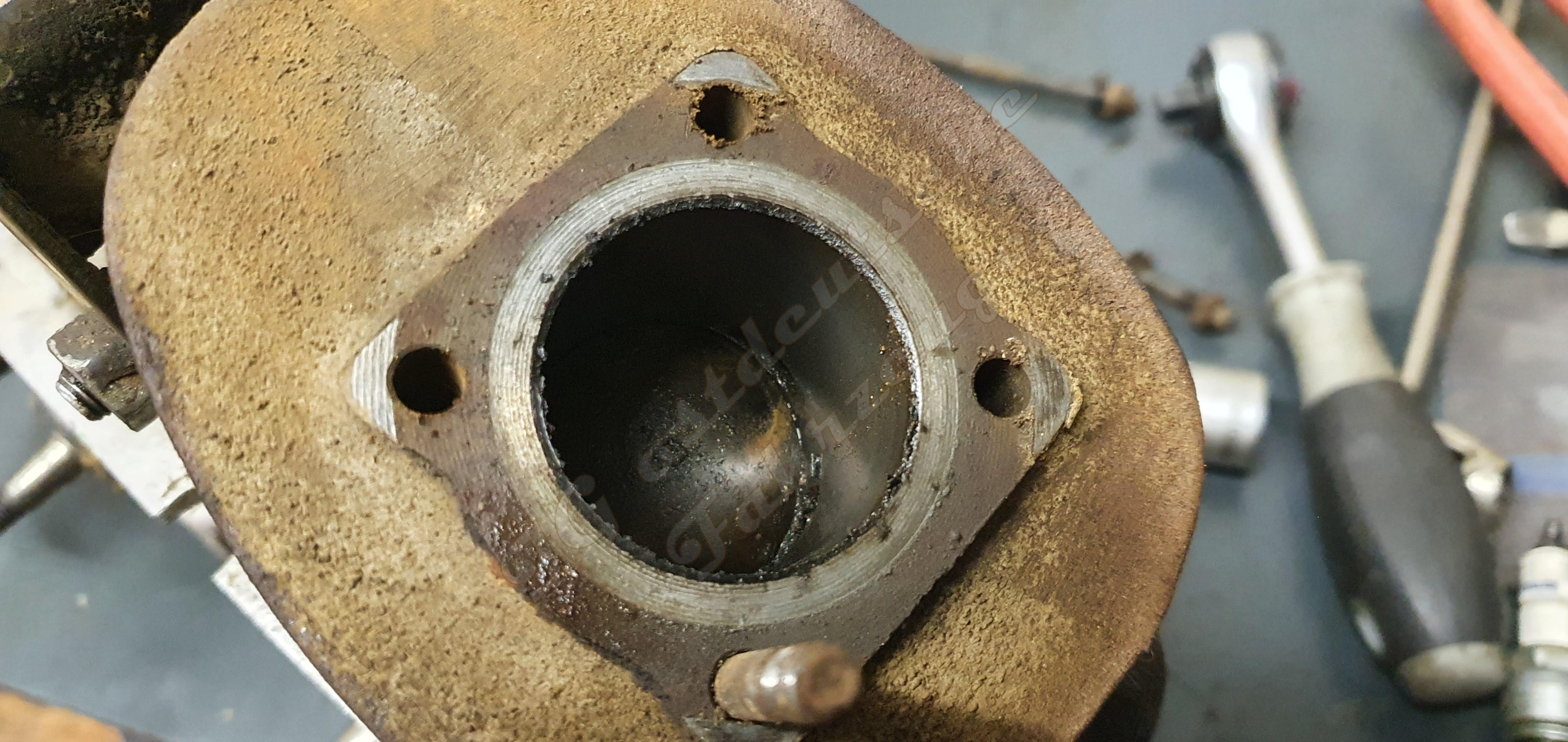

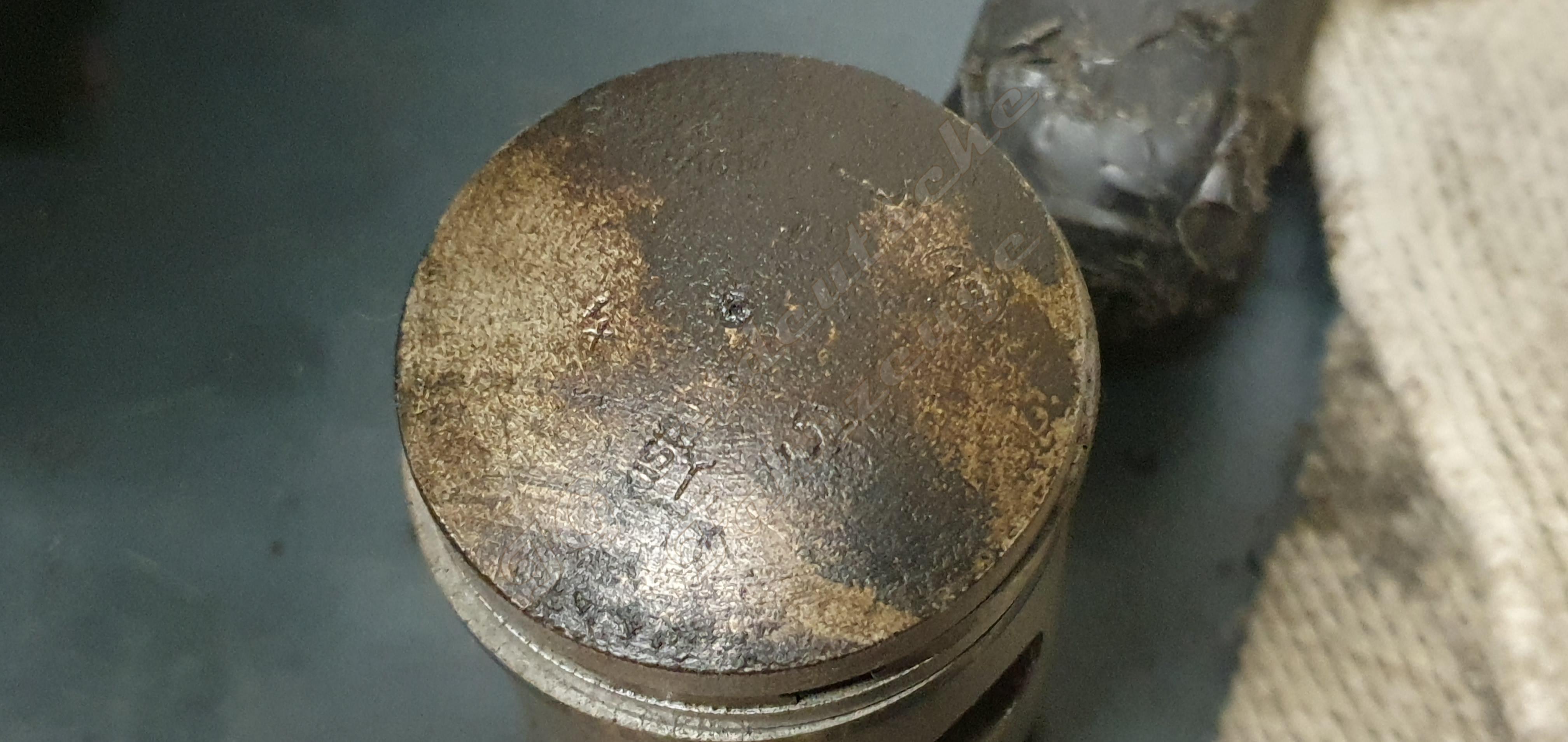

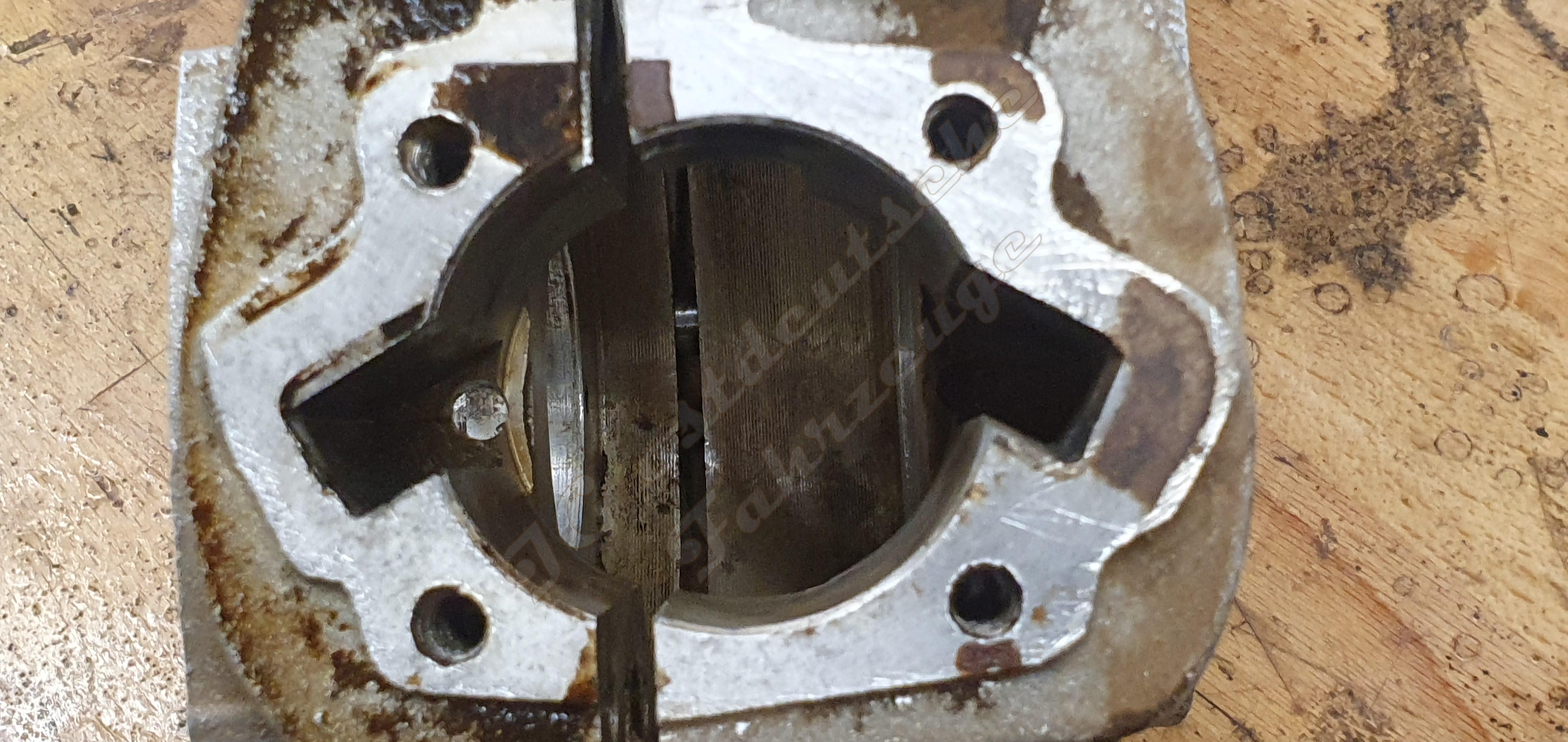

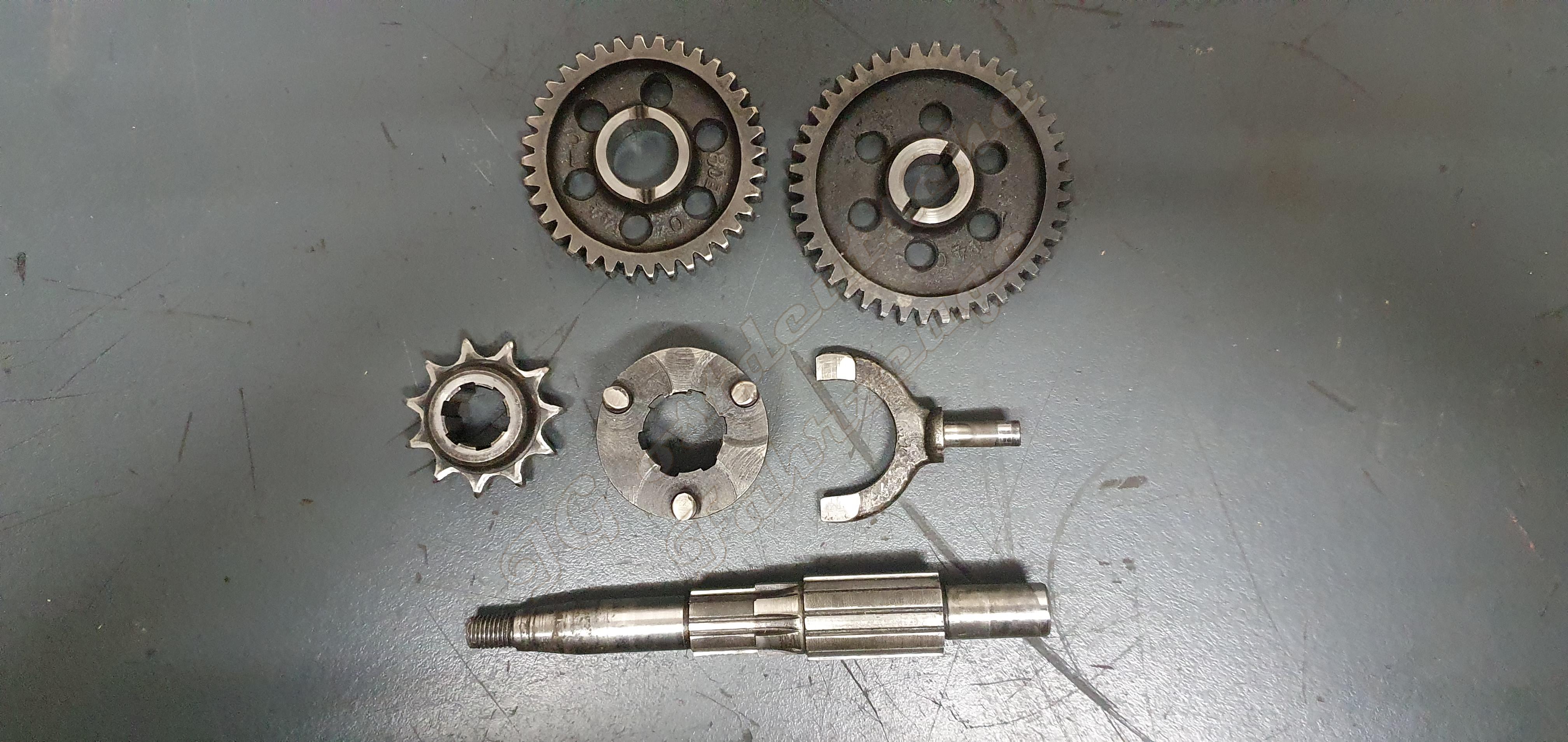

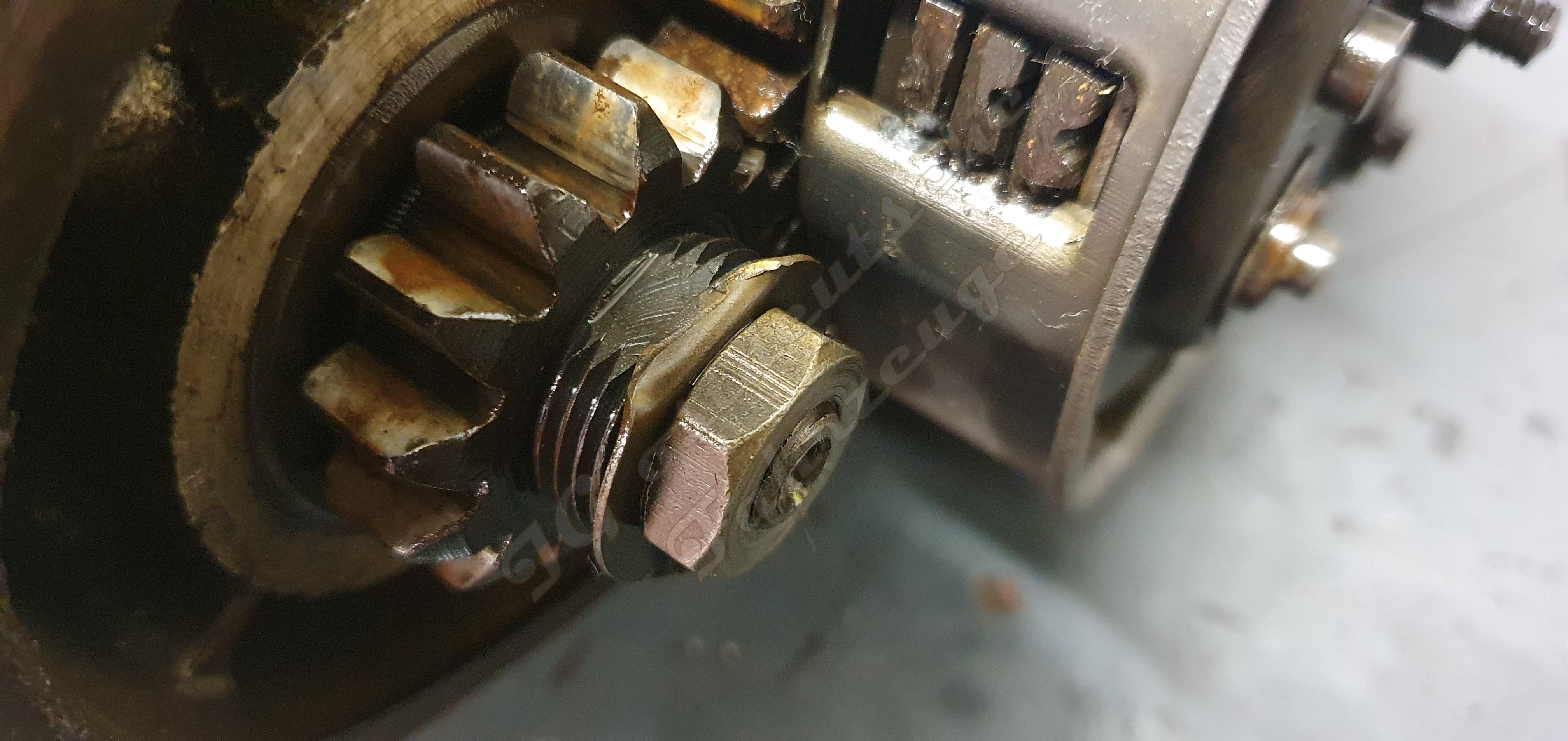

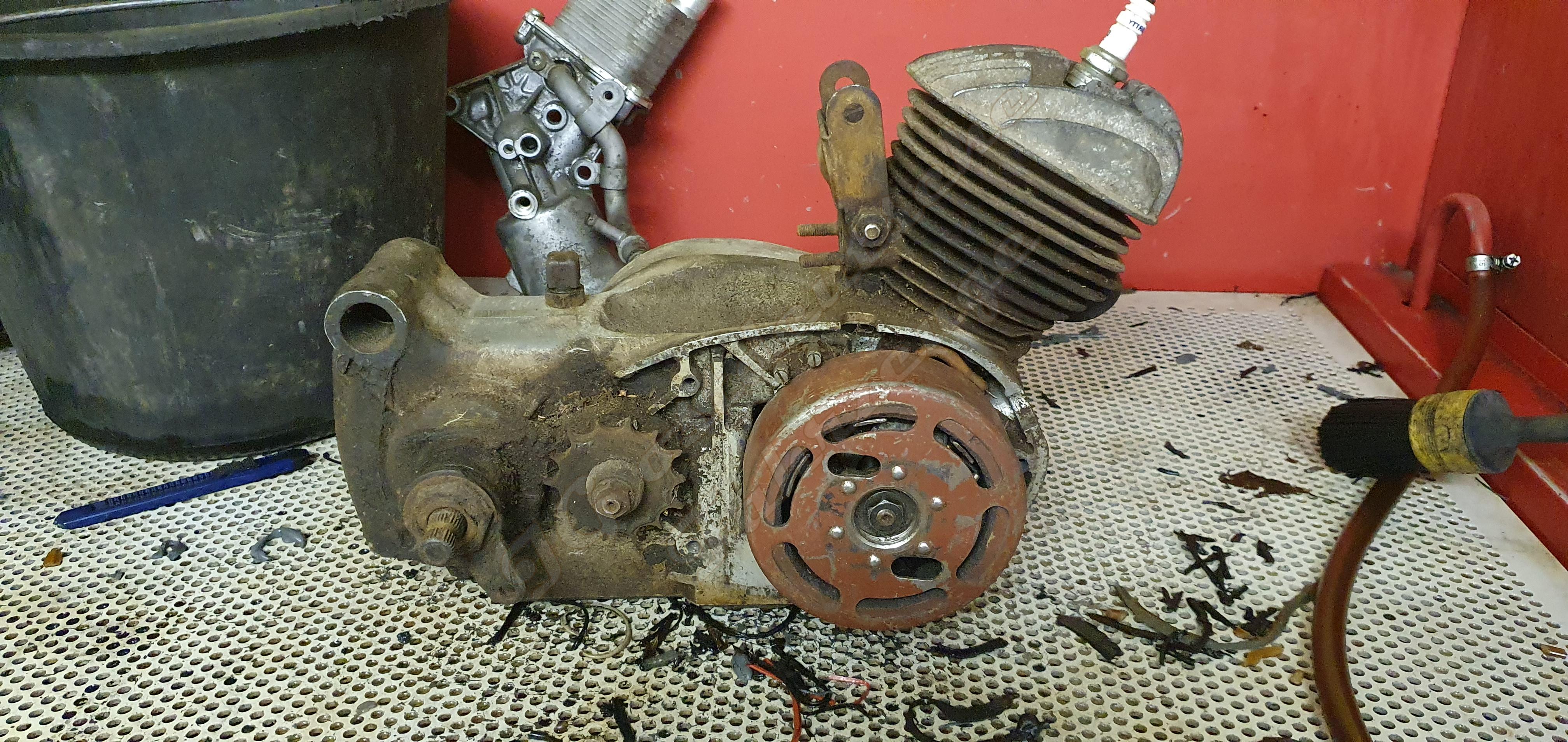

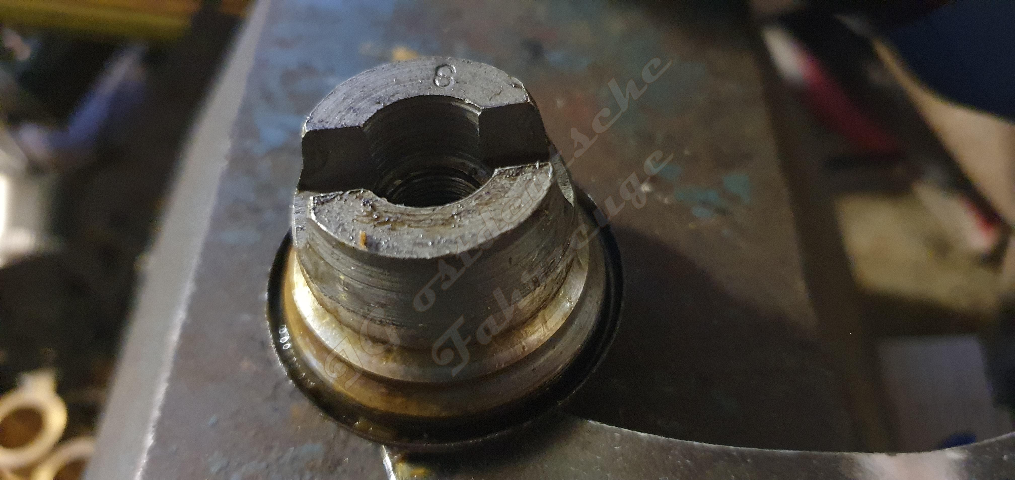

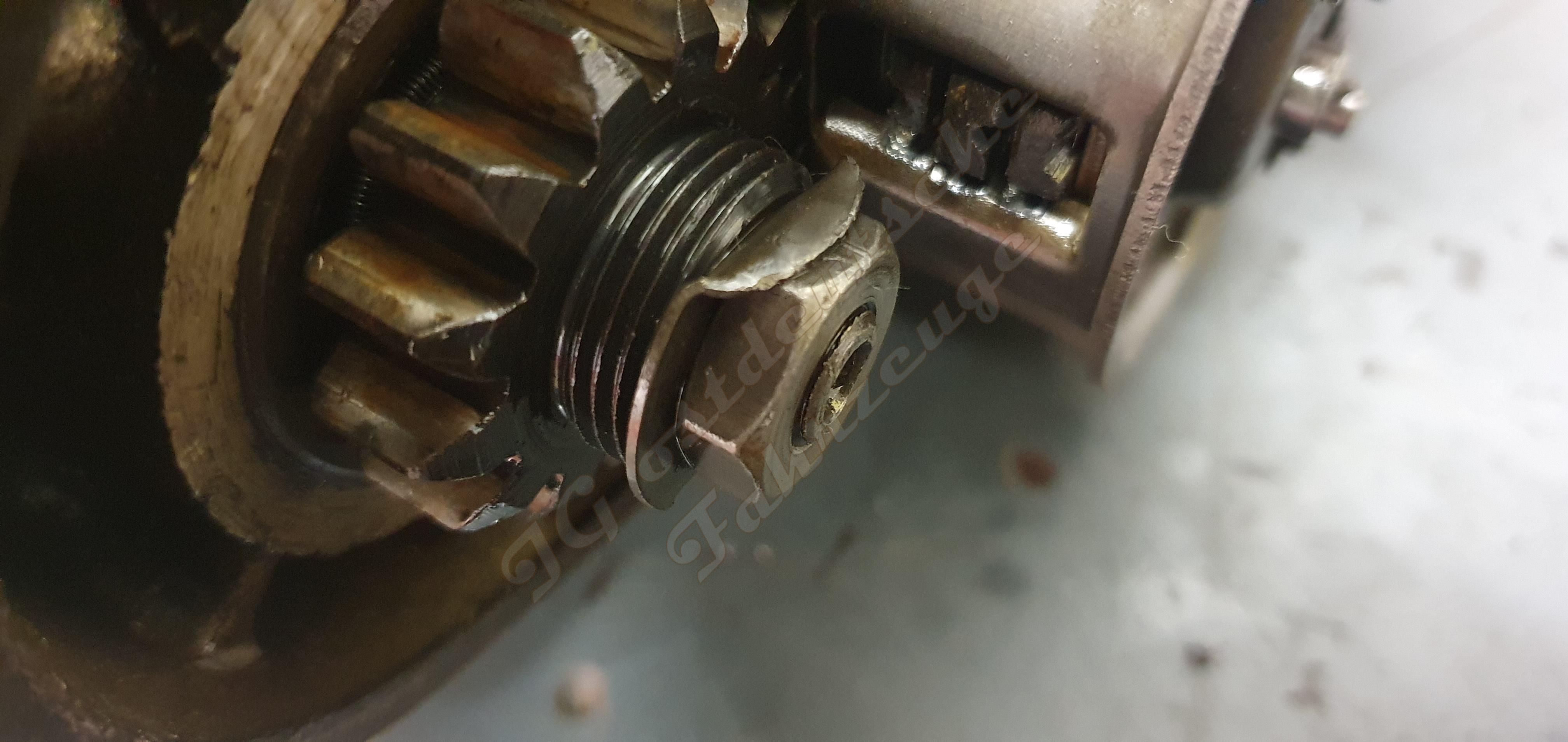

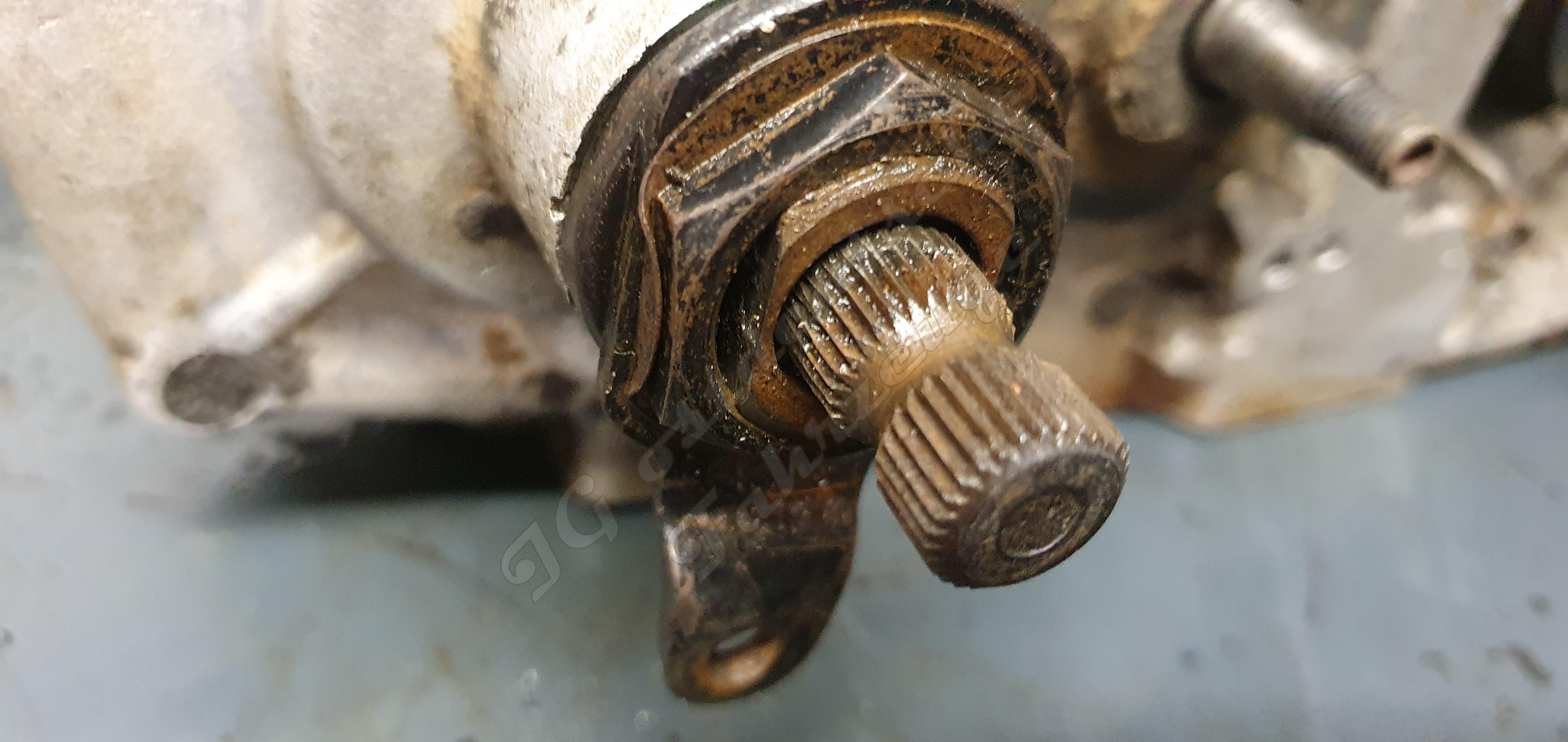

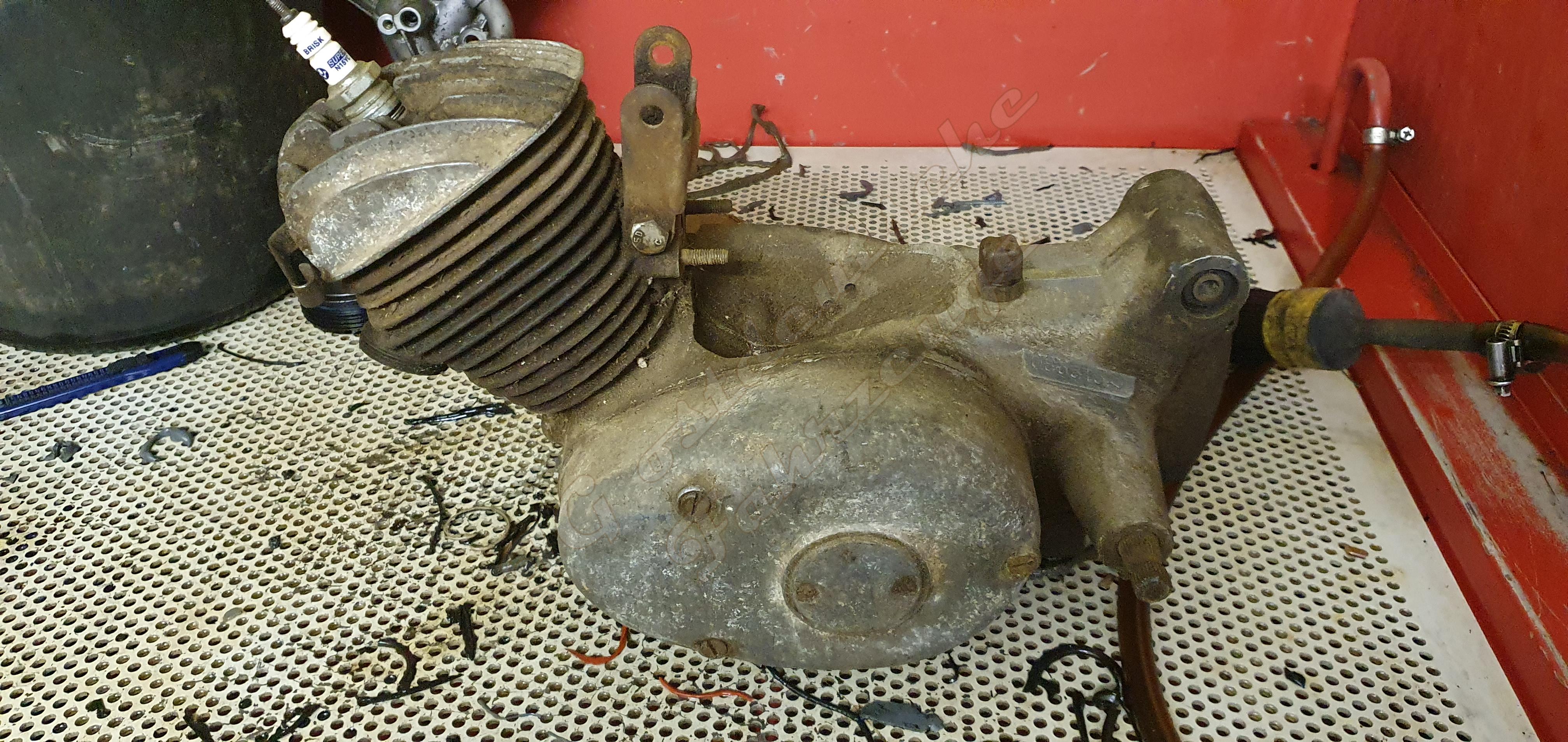

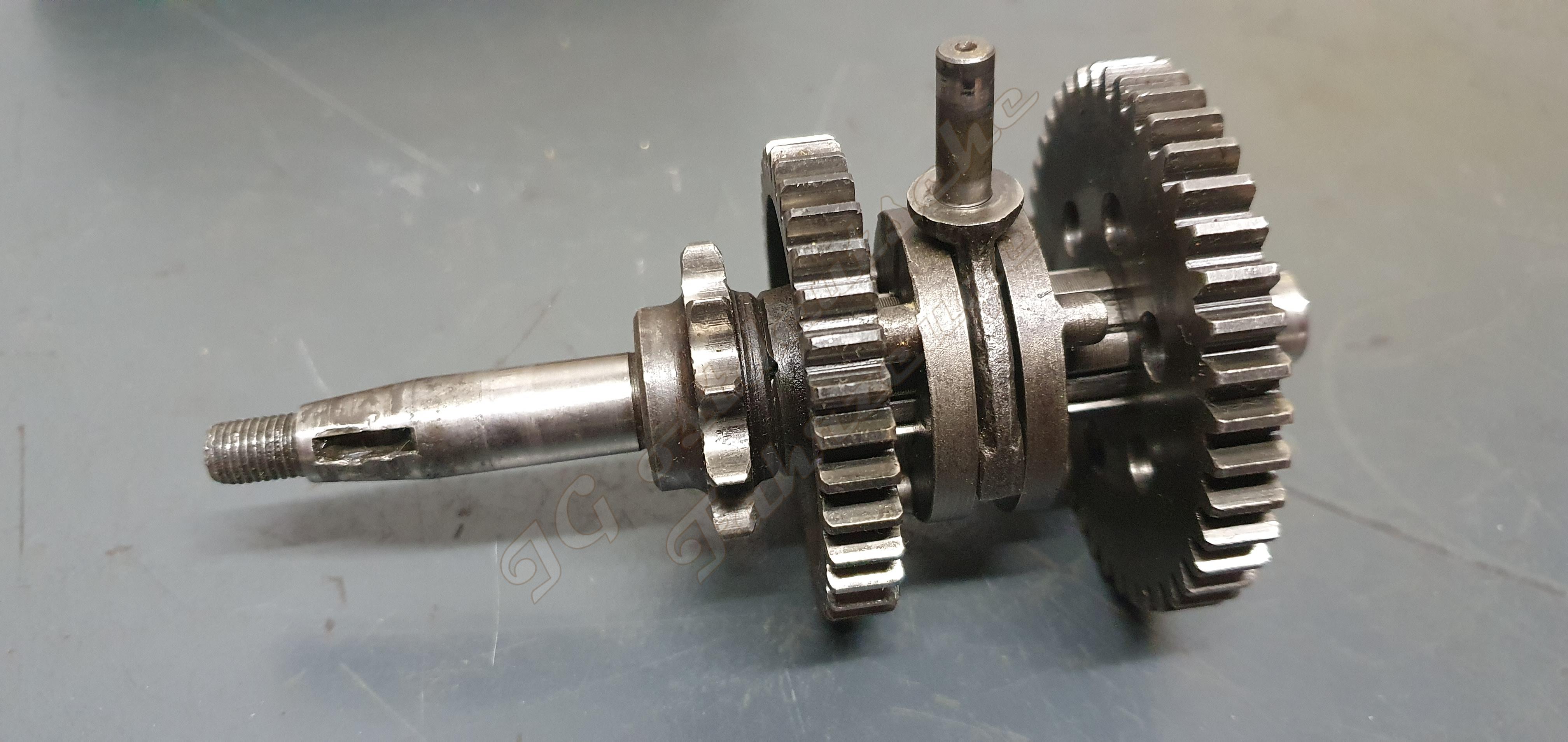

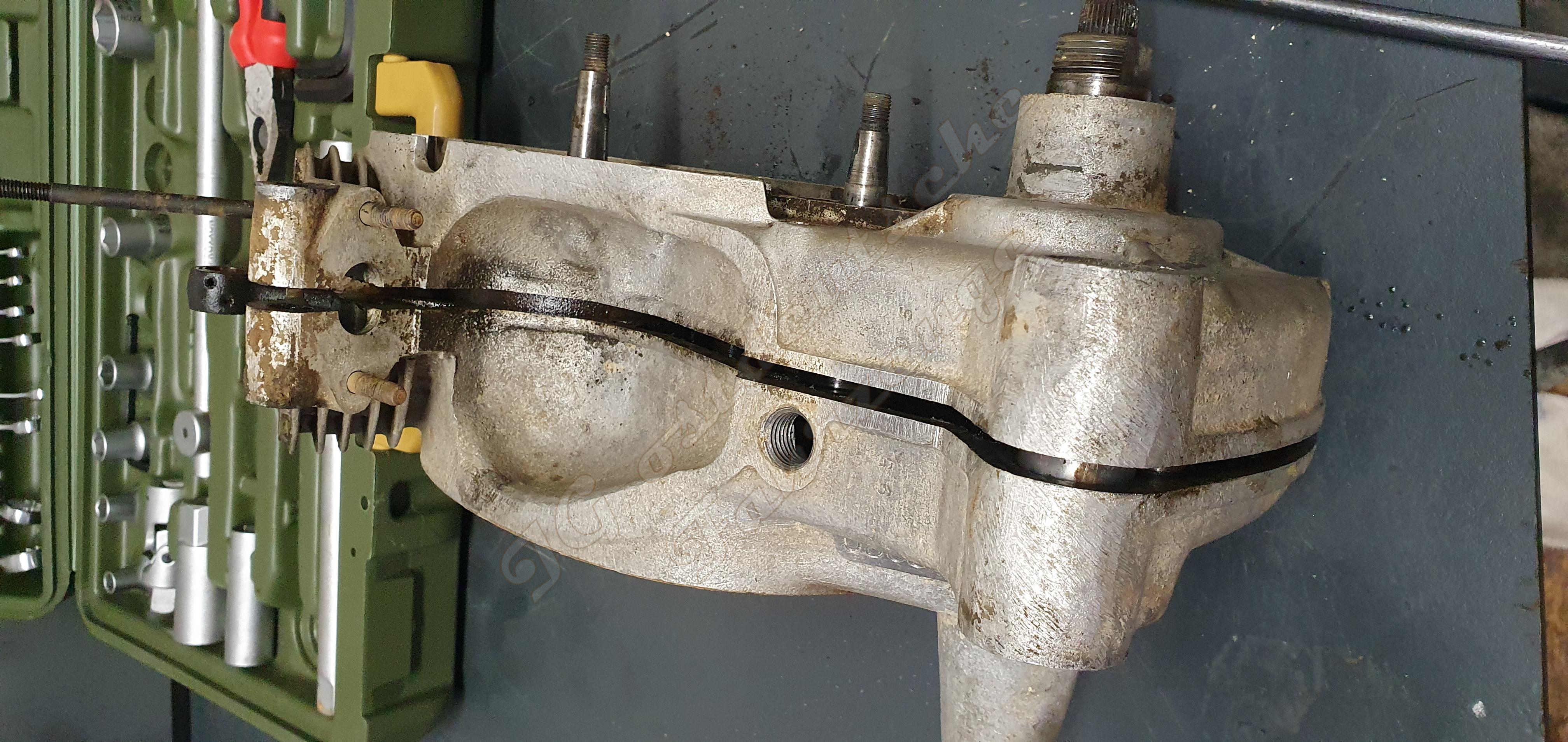

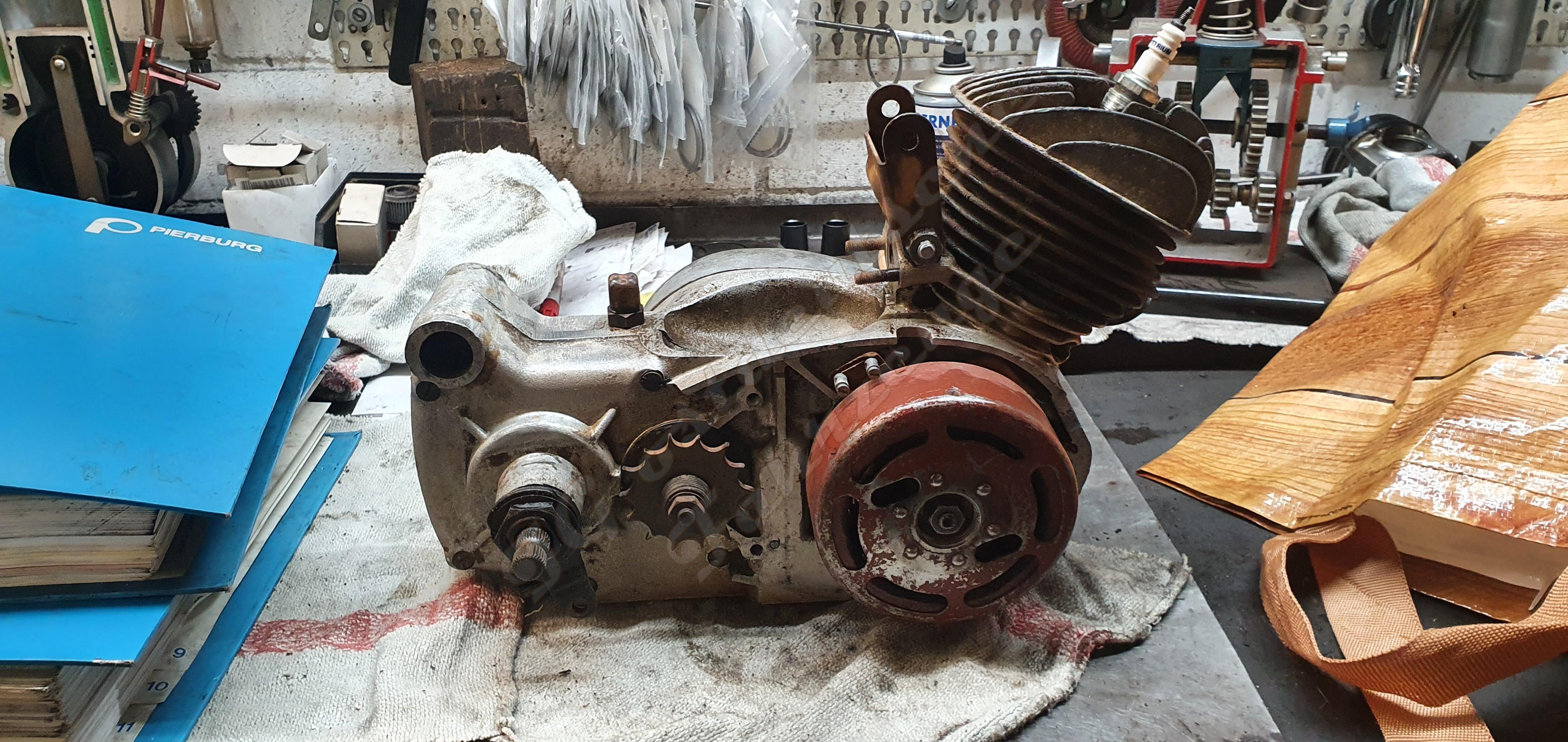

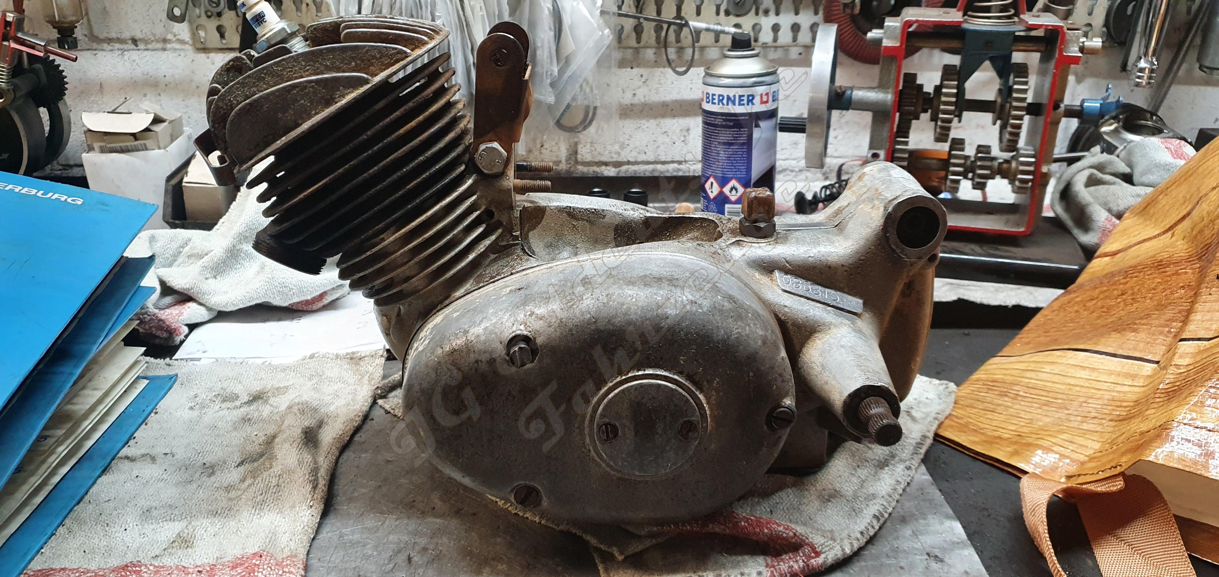

Ich wollte meinen SR1 gern wieder auf die Fahrradfunktion umrüsten. Ich erwarb seinerzeit eine "Fahrradfunktion", wo das Schaltrad doch schon sehr verschlissen war. Leider passt das vom SR2 nicht auf die Getriebewelle des SR1, somit habe ich nun einen ganzen Motor eines SR1 aufgetrieben, der noch einen ganz vernünftigen Eindruck macht, mal sehen, was er bringt. Immerhin ist die Pedalwelle des SR1 auch eine Andere. Dann ist gleich alles korrekt. Beim Motor handelt es sich um ein 56er Modell, wie es mein SR1 auch ist.
Die Fahrradfunktion
Die Fahrradfunktion
Schaltrad böse verschlissen

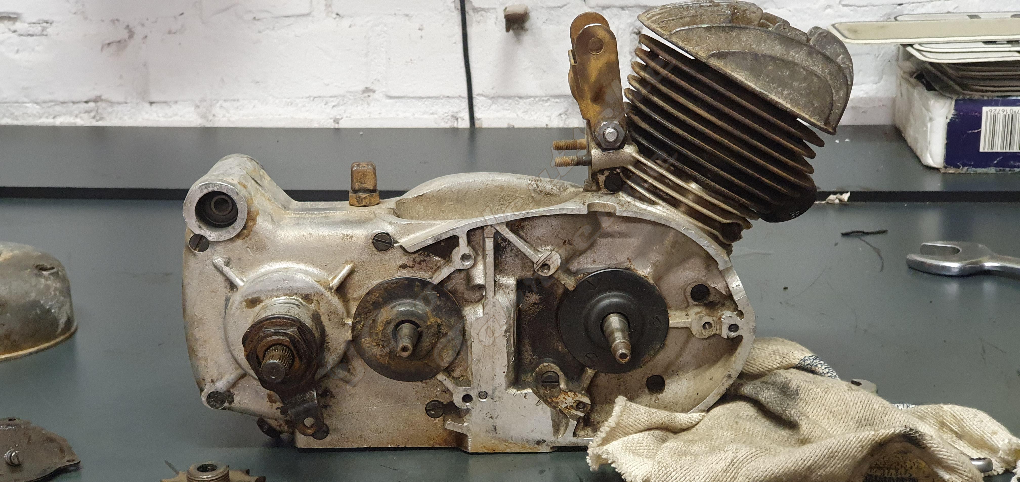

Der Motor vor dem Waschen
Vor dem Waschen 2
Vor dem Waschen 2

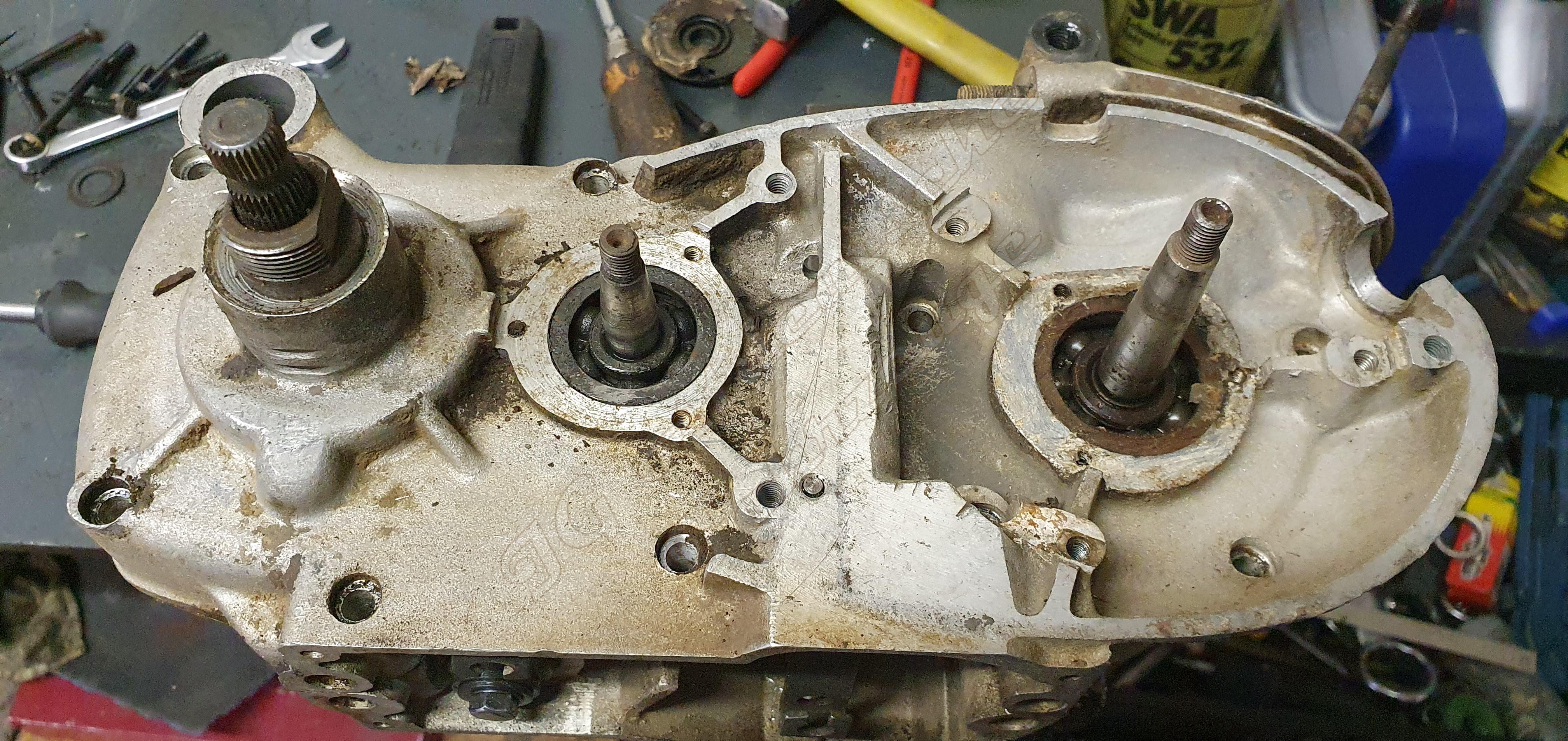

Nach dem Waschen
Nach dem Waschen
Nach dem Waschen 2
Nach dem Waschen 2

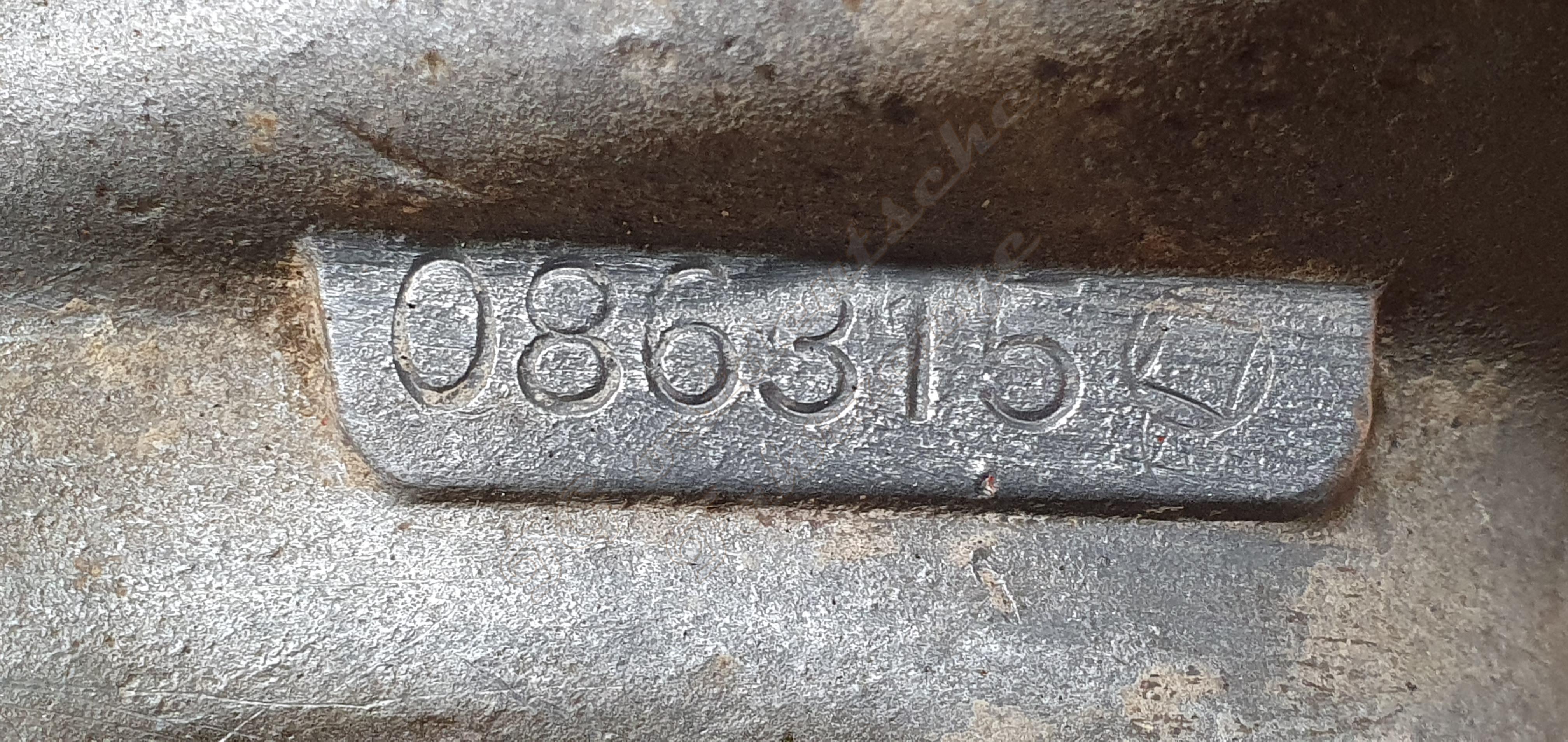

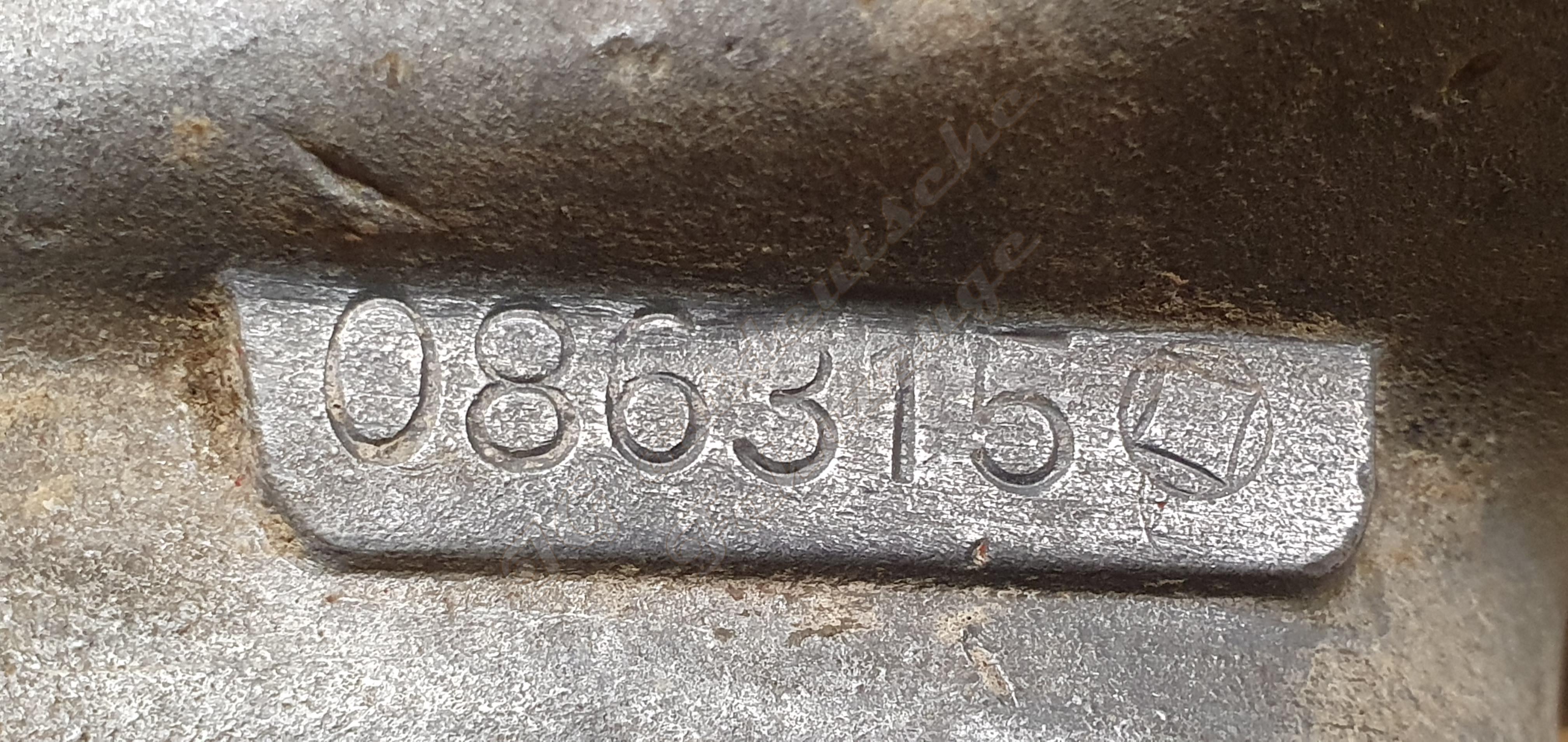

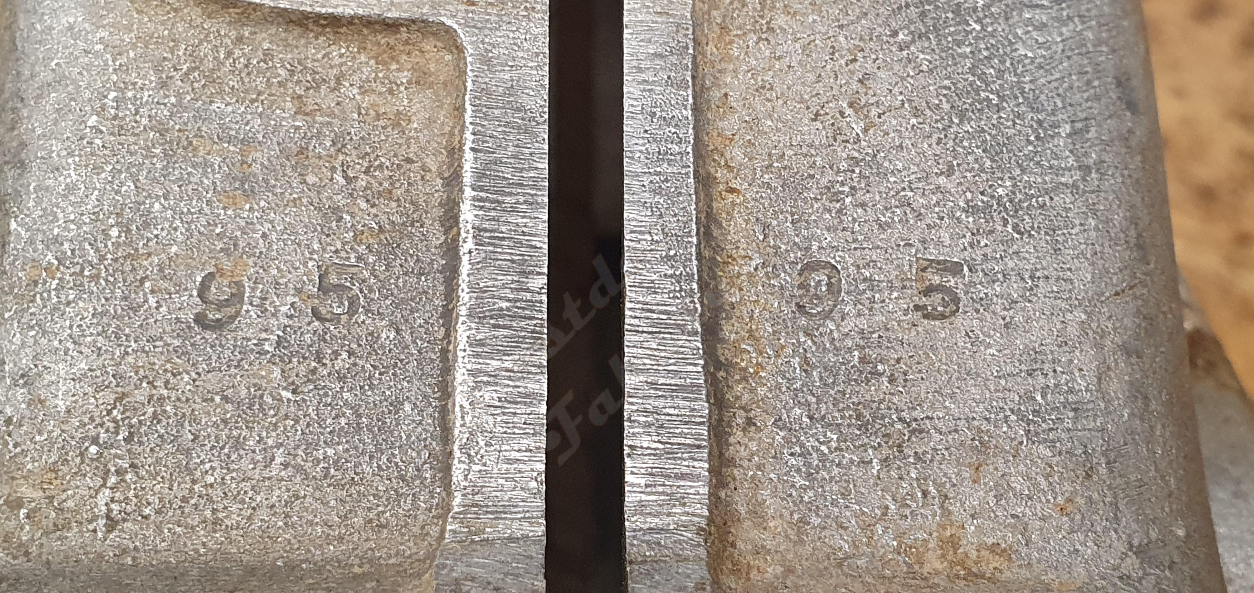

Motornummer
Motornummer
Lima ab
Lima ab

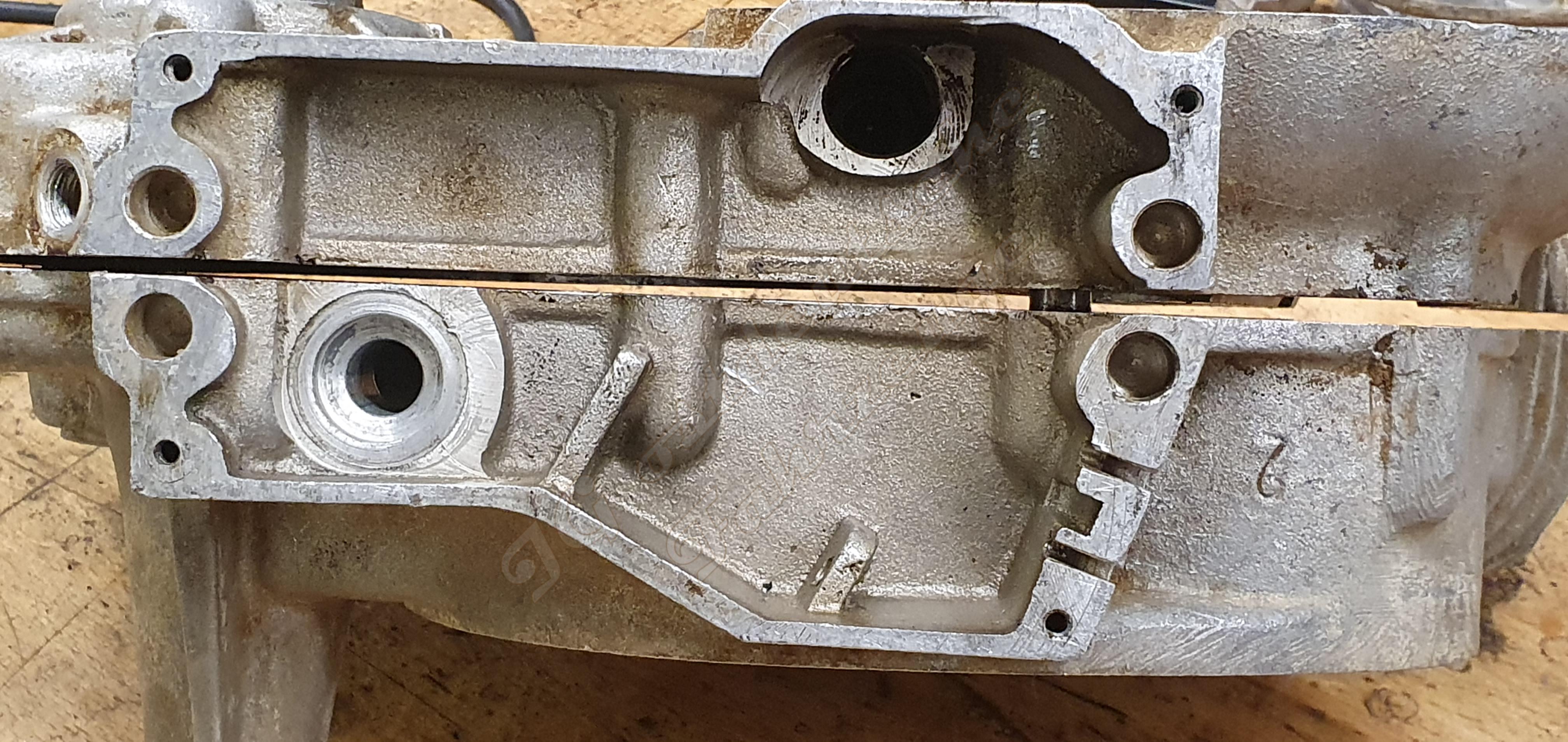

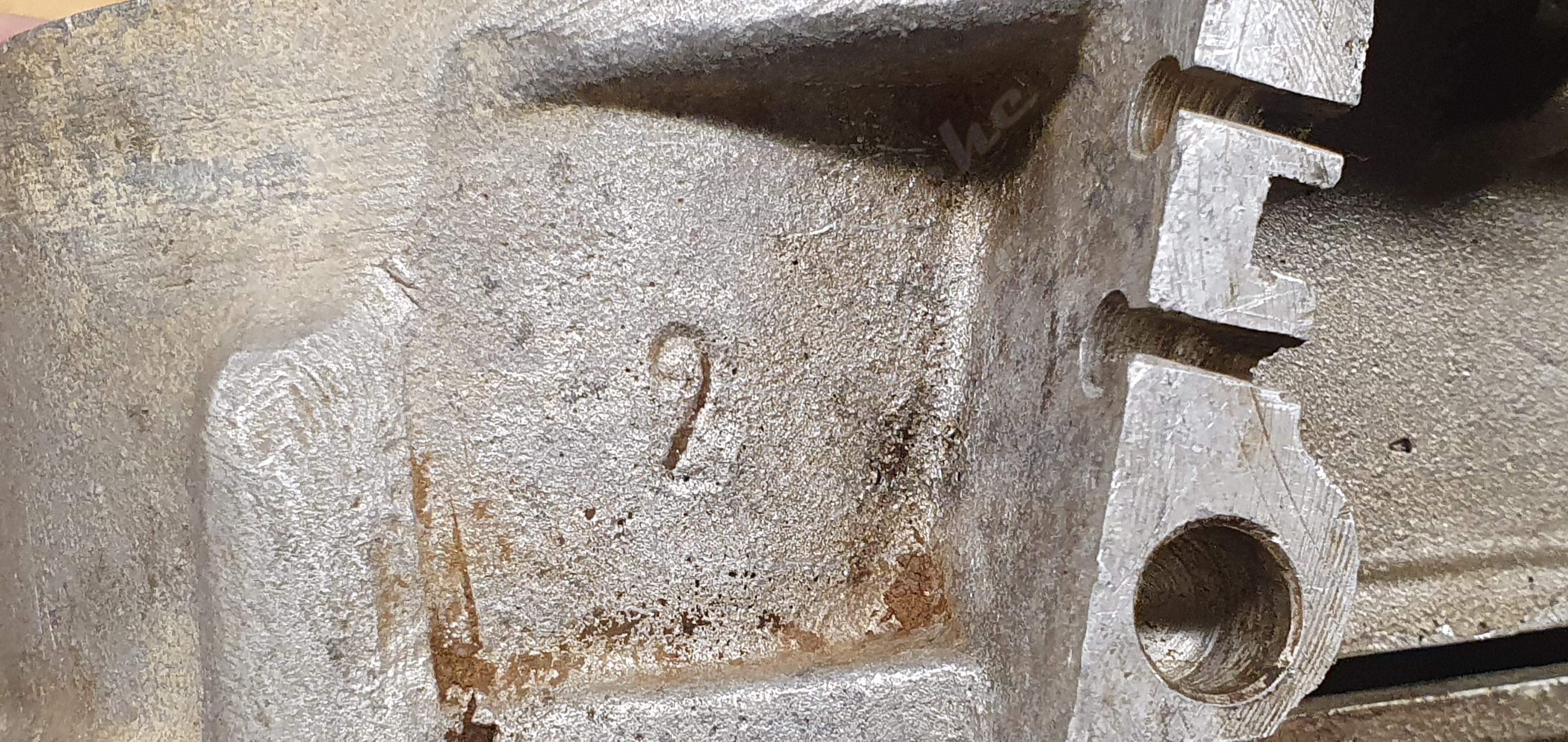

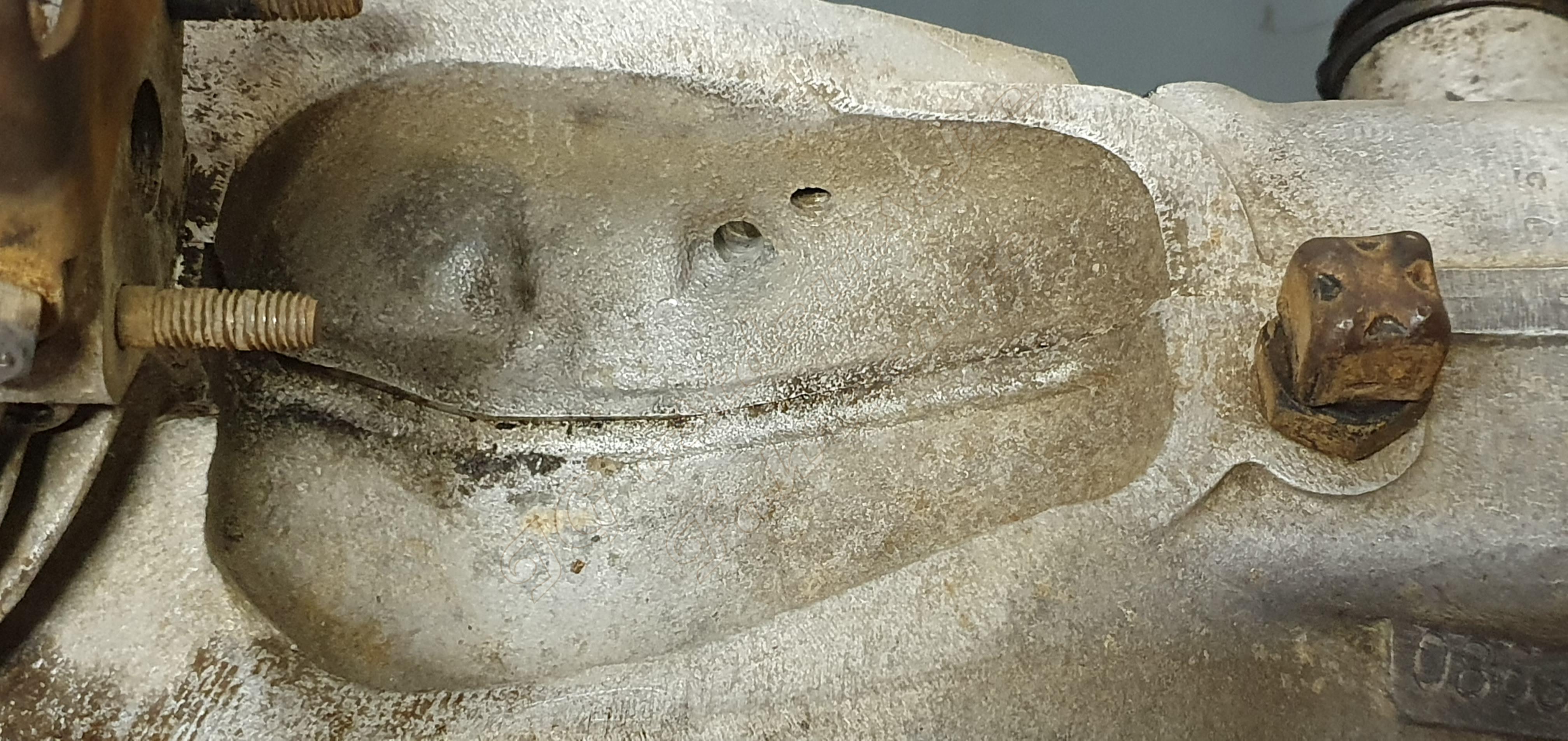

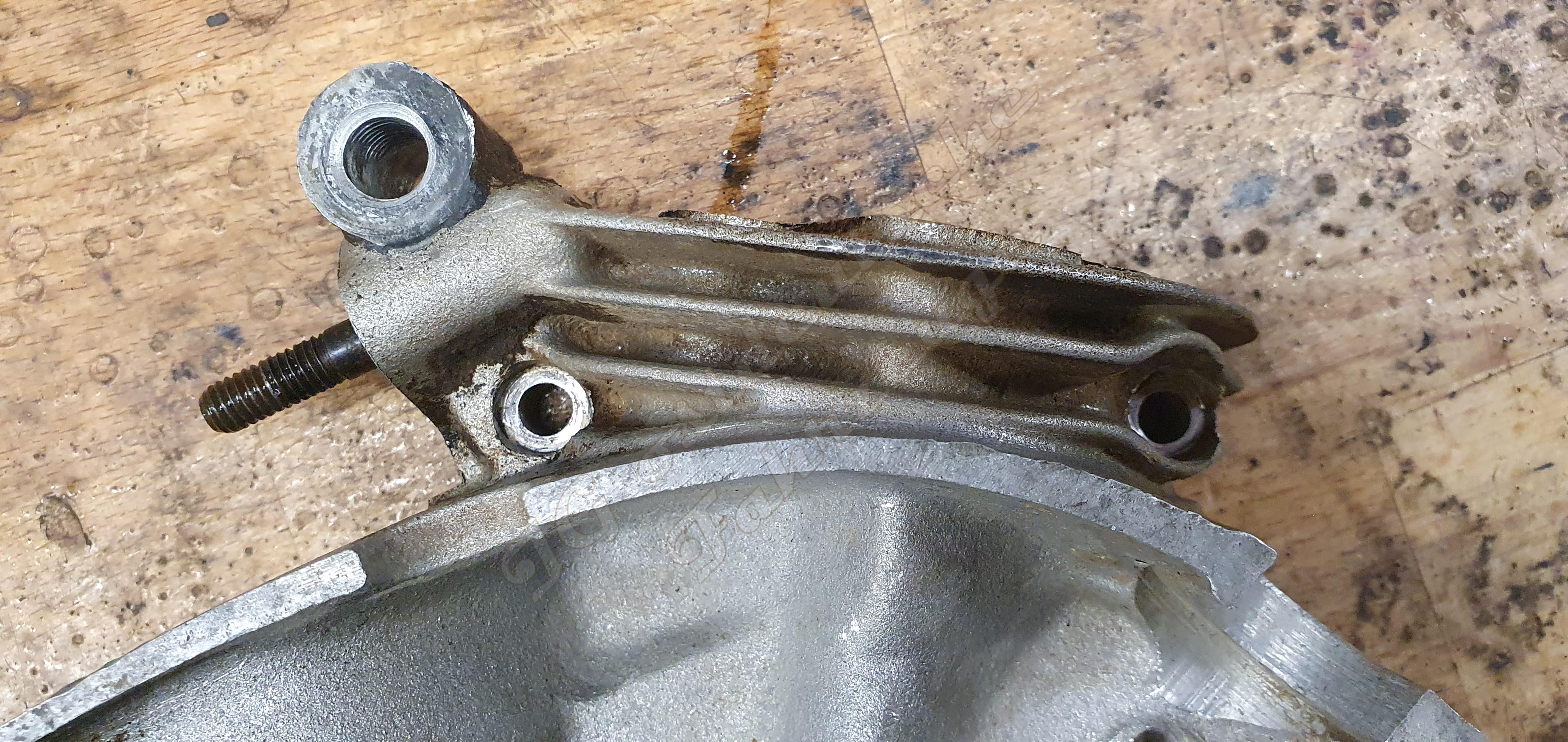

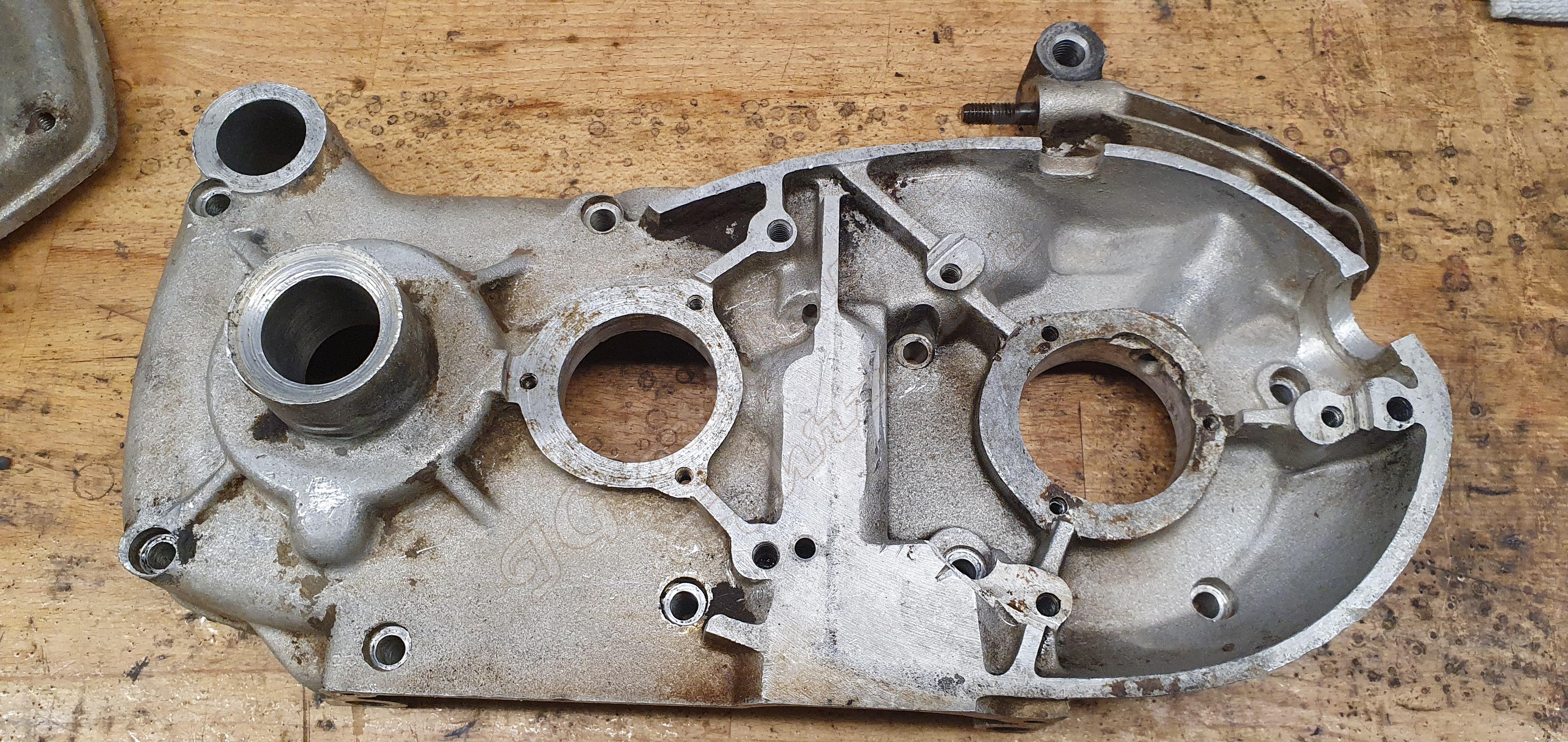

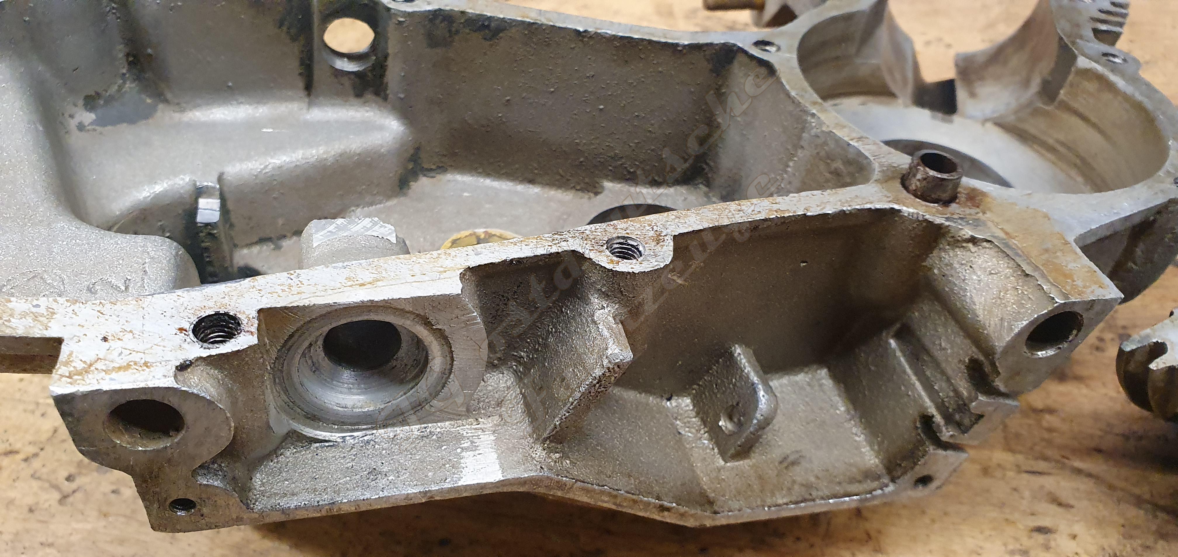

Aluguß sehr grob
Aluguß sehr grob
Deckel sehr gut
Deckel sehr gut
Zylinder sehr gut
Zylinder sehr gut

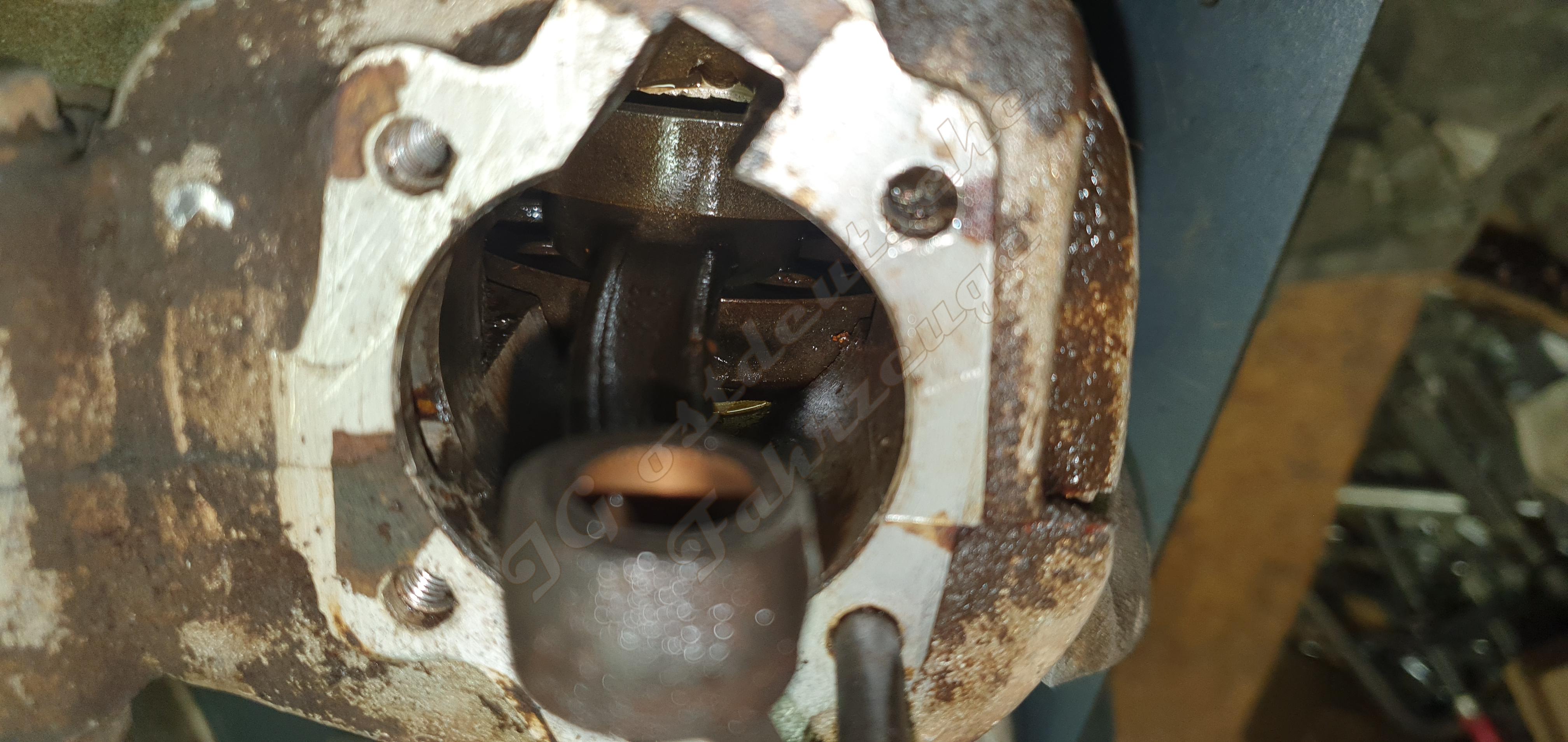

Pleul krumm, das kann ein Vorteil sein, denn so läuft der Motor stark gedrosselt
Kolben gut Höhenspiel der Ringe schlecht

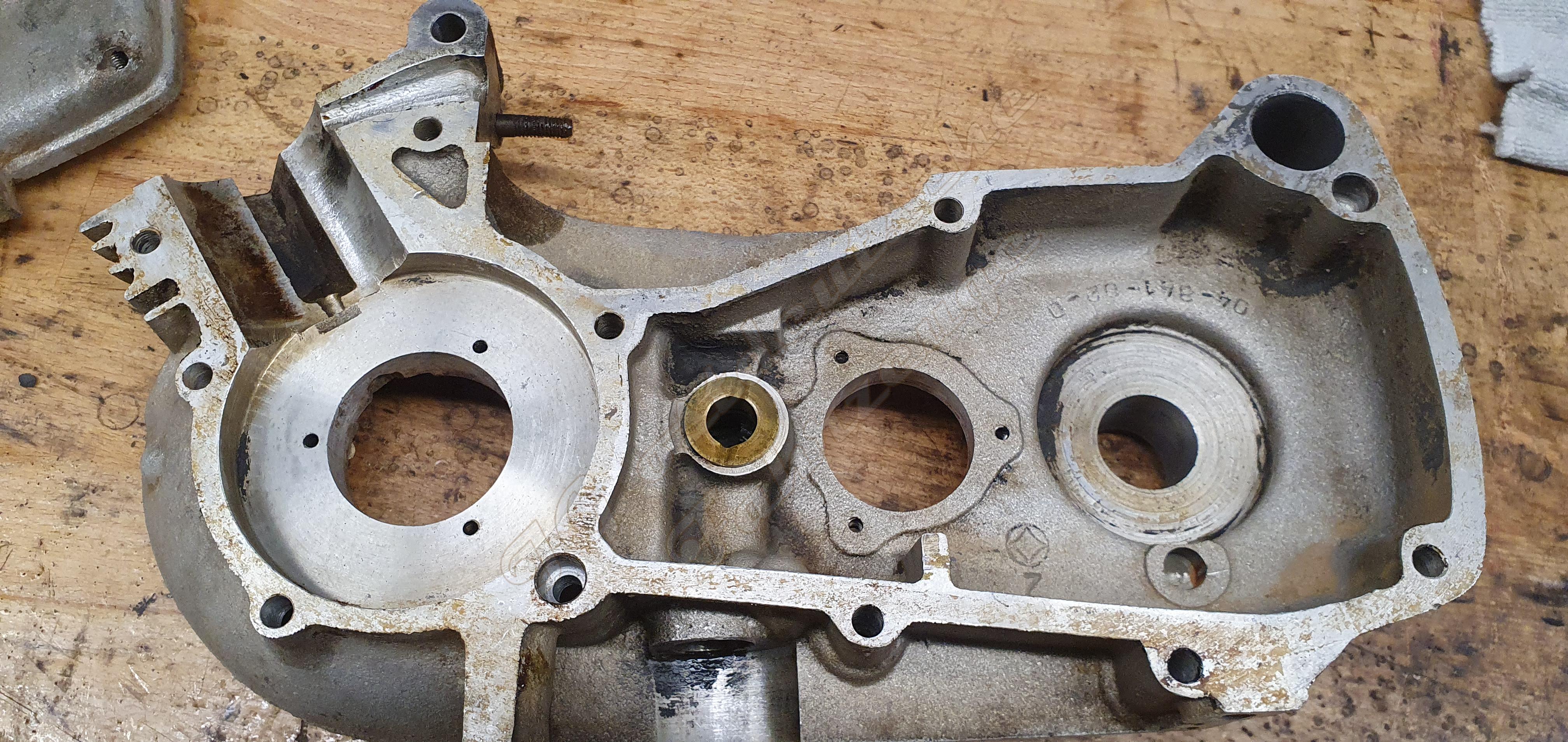

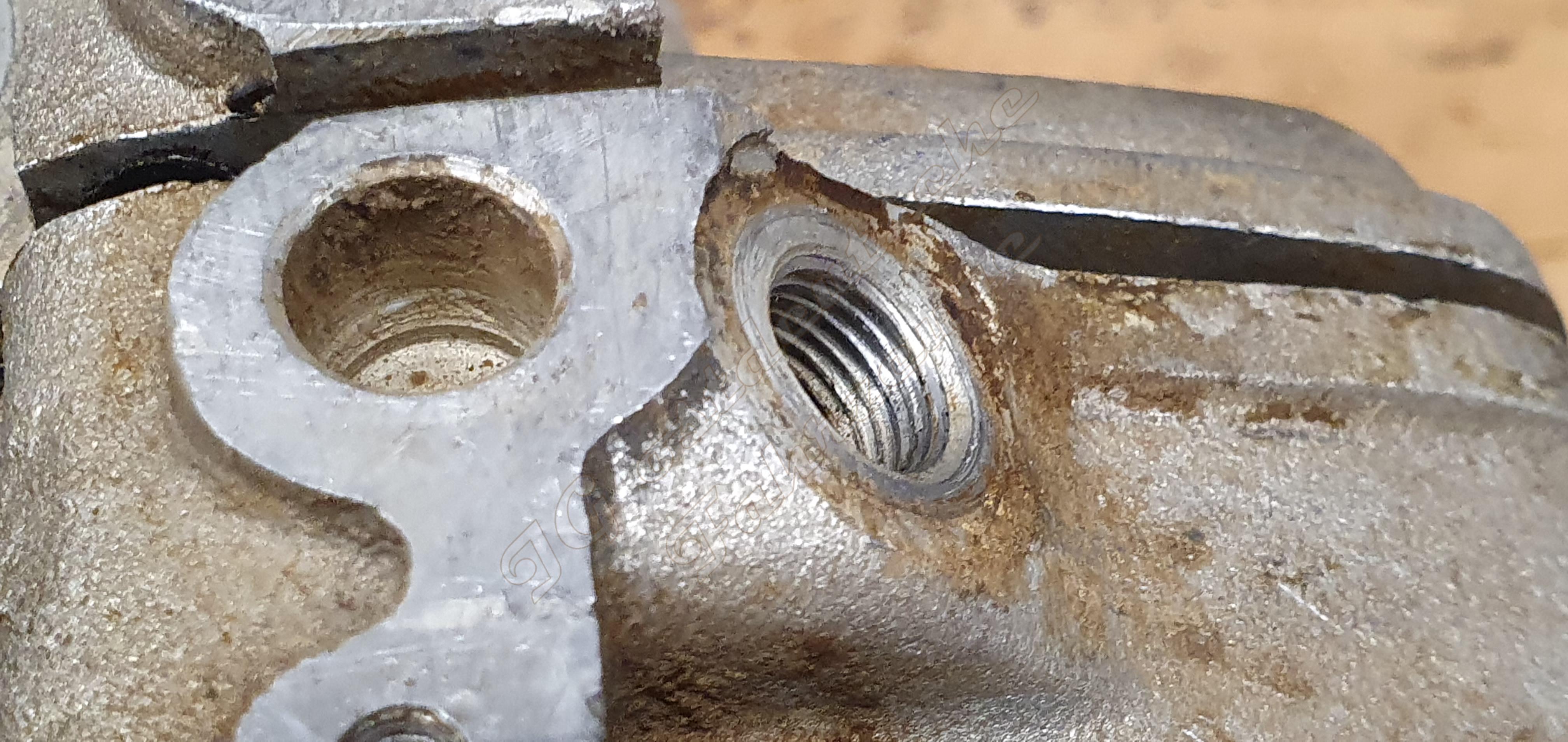

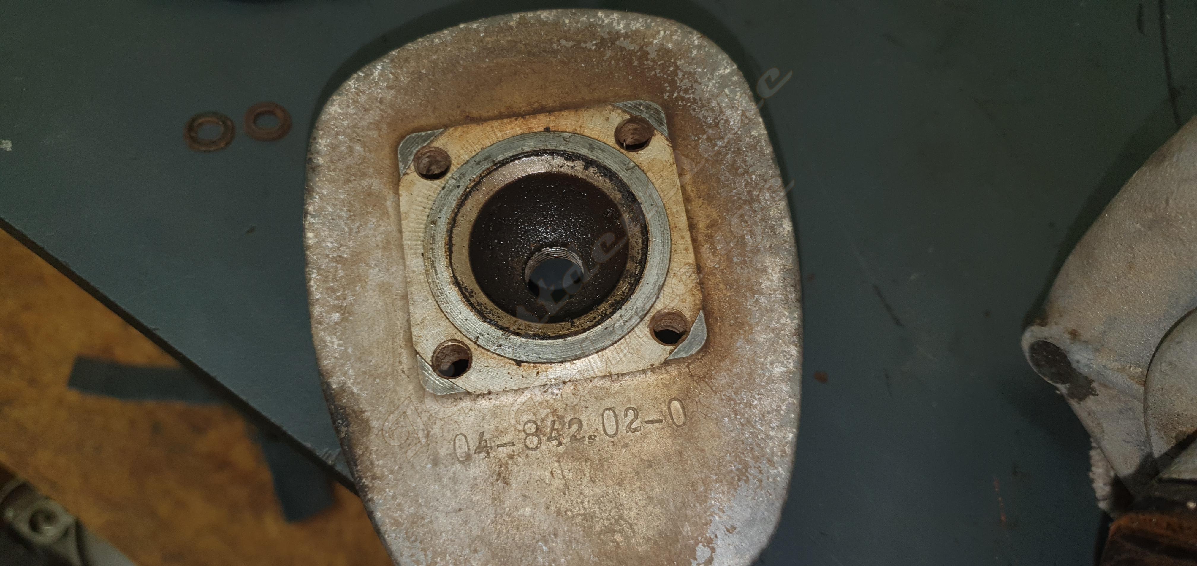

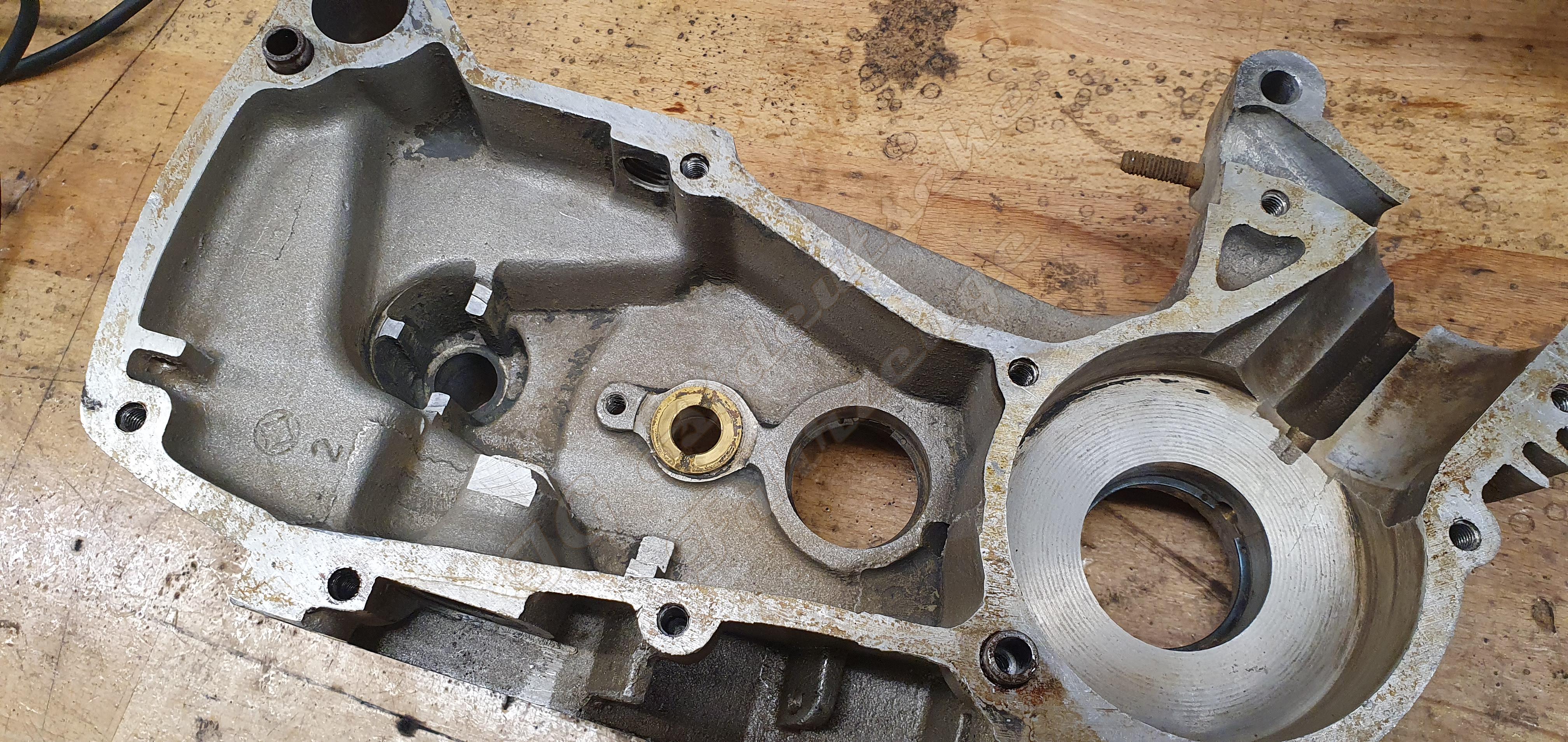

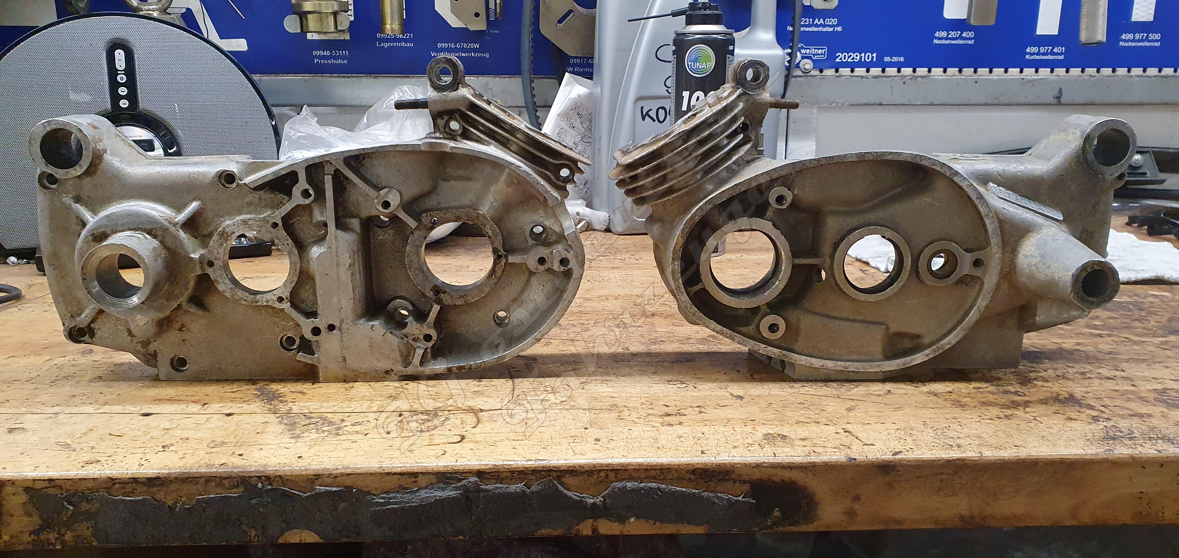

Beiträge: 6494

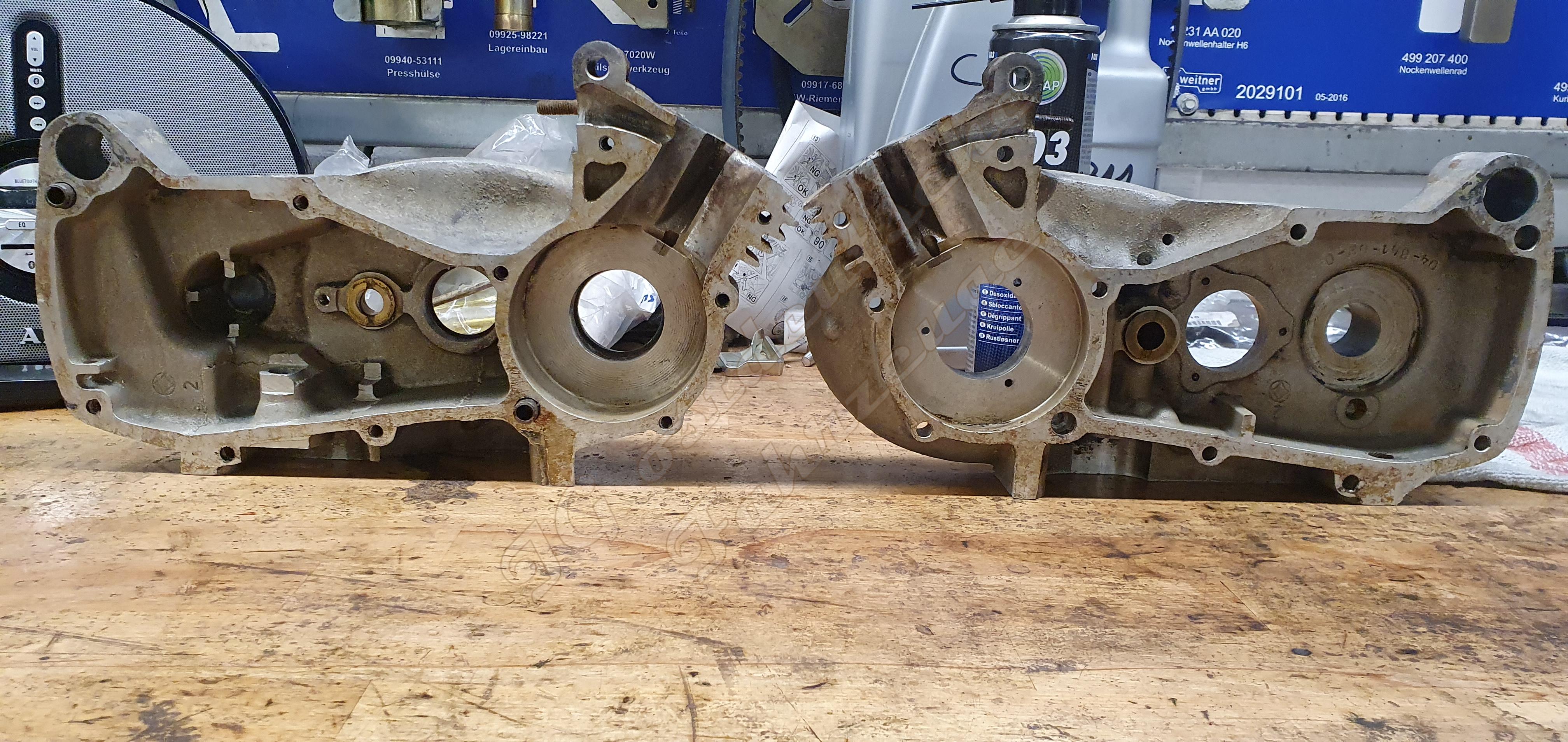

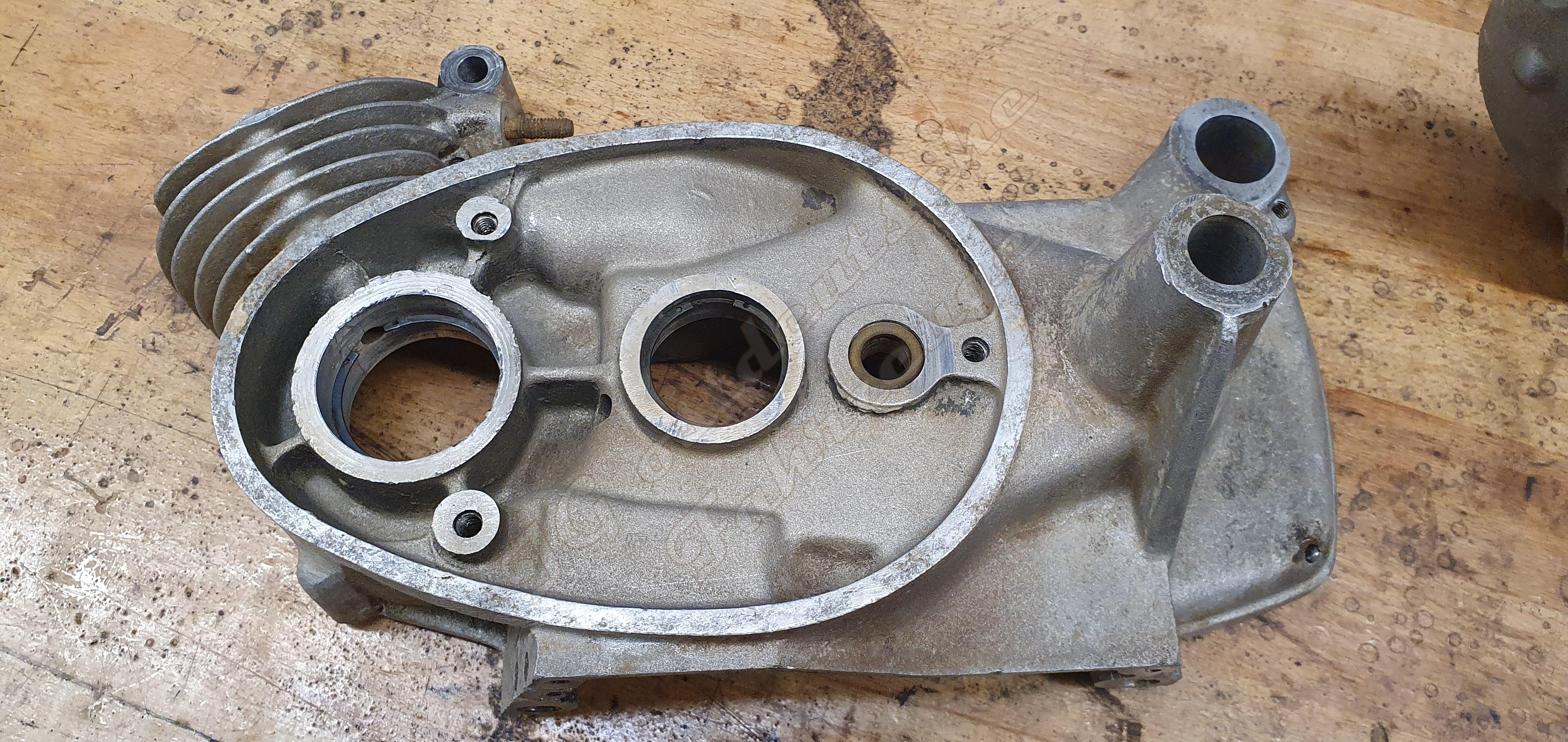

Moin,
Mit dem Inhalt des Motors bin ich sehr zufrieden.
Kann jemand das Gehäuse gebrauchen? Es ist besser als 90% der gesehenen SR1-Gehäuse. Alle Gewinde top und nur geringe Verschleisspuren/Kratzer.

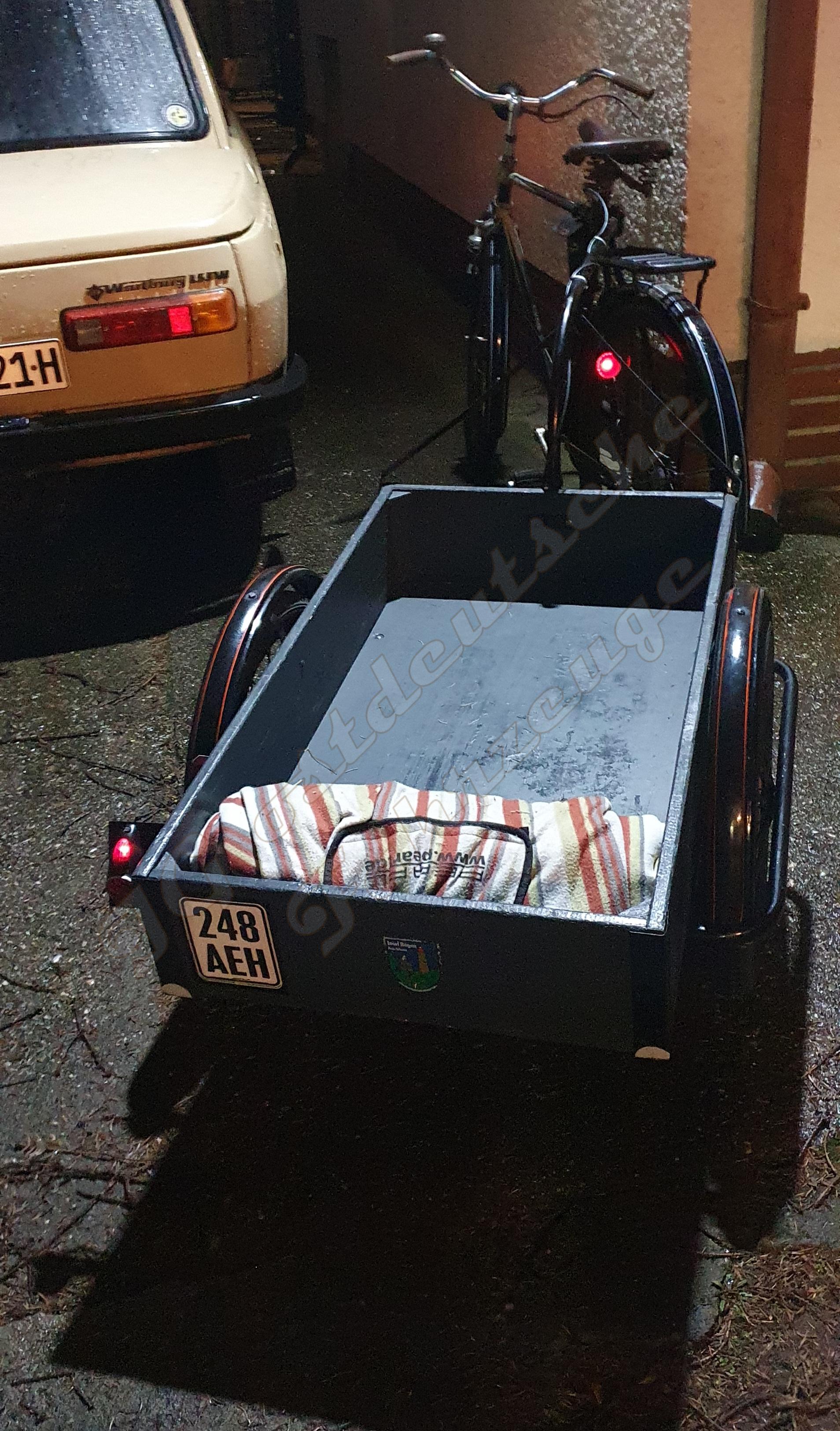

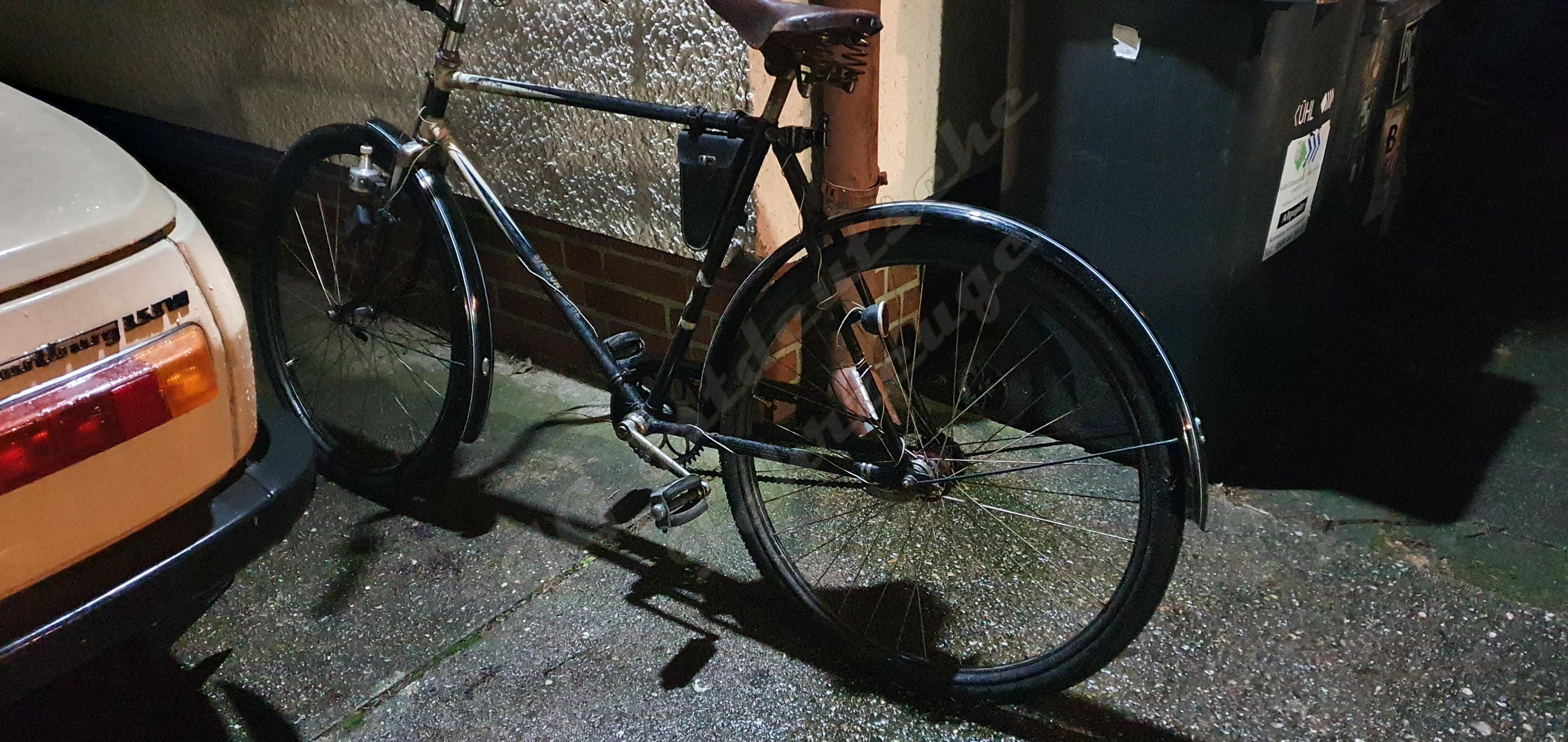

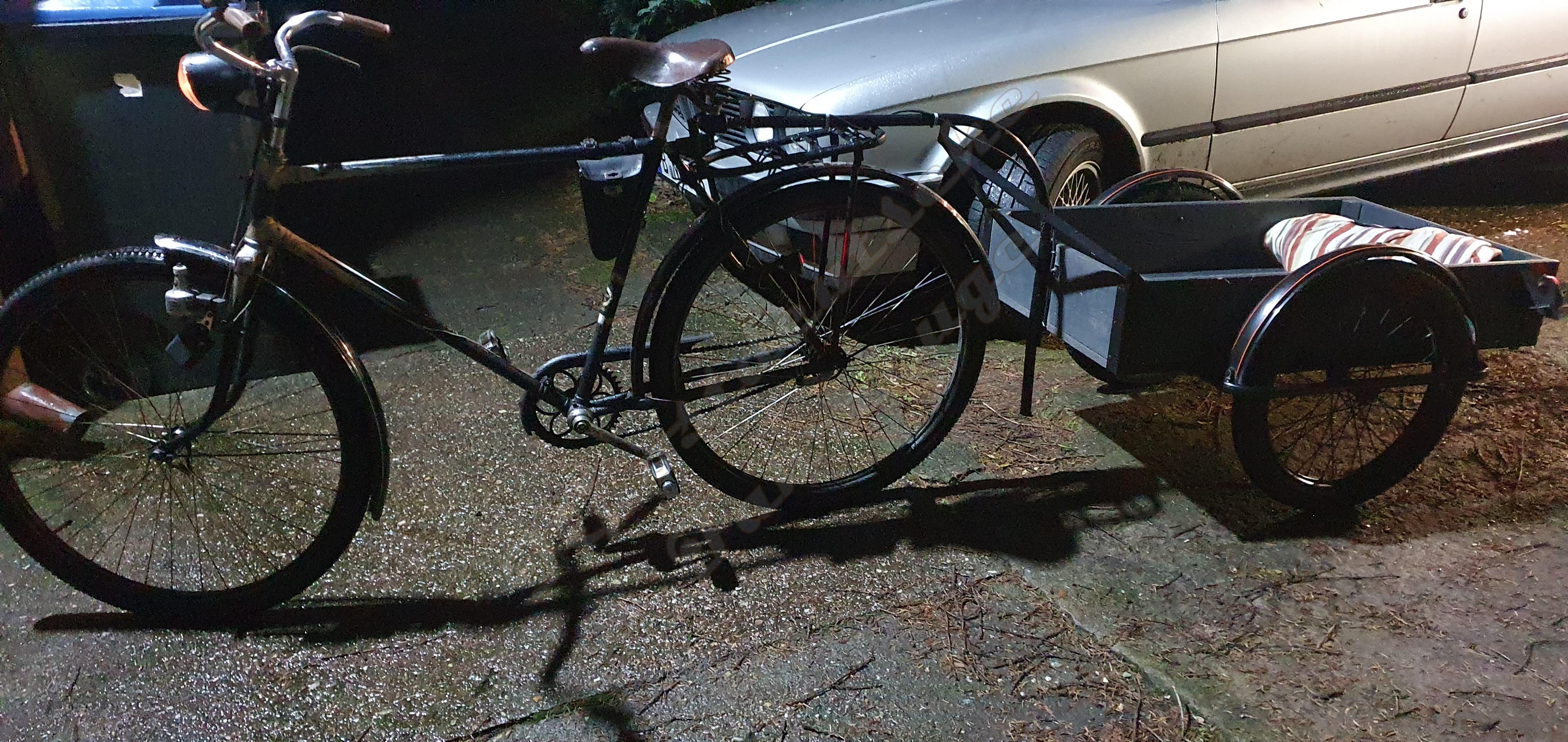

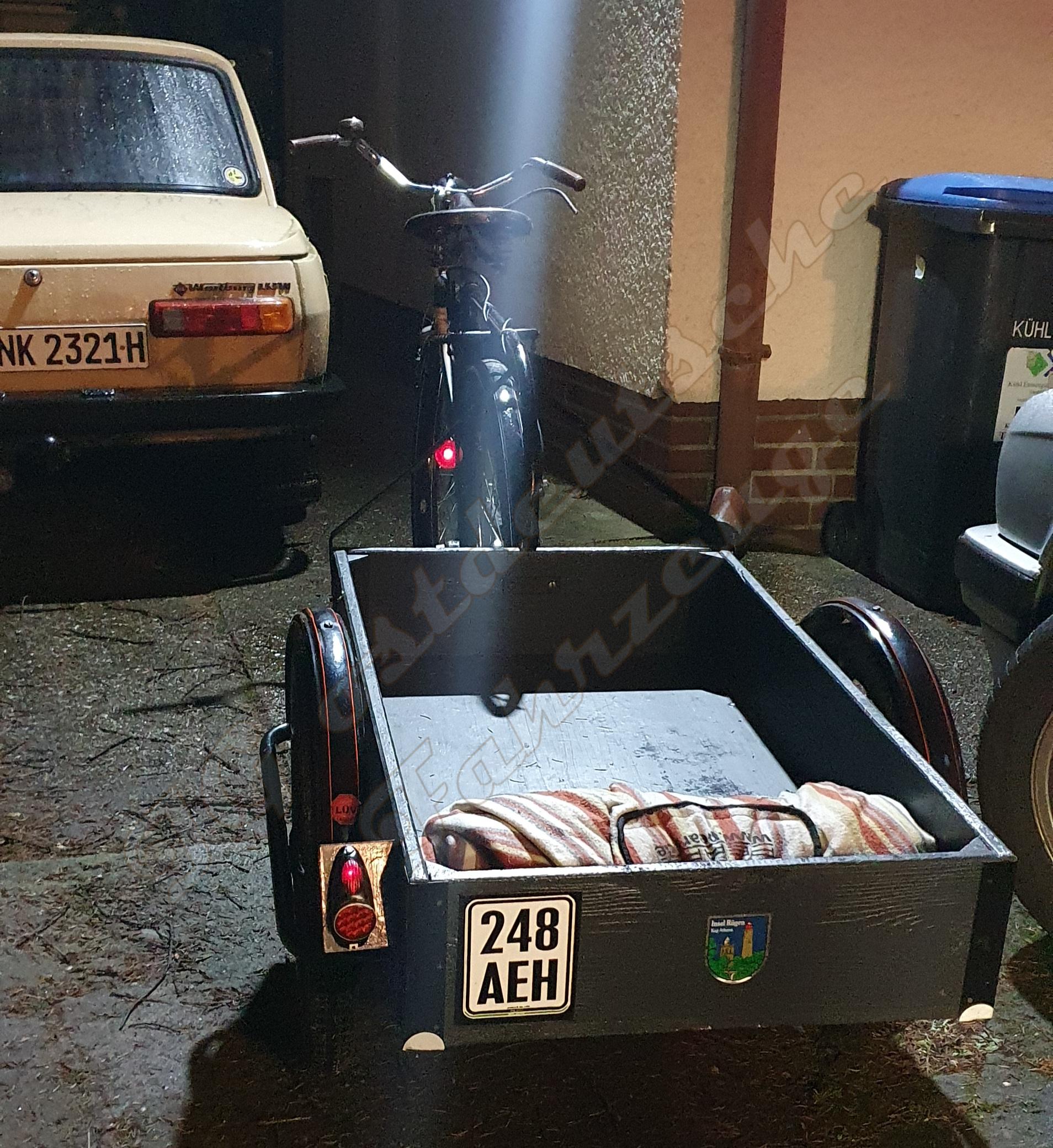

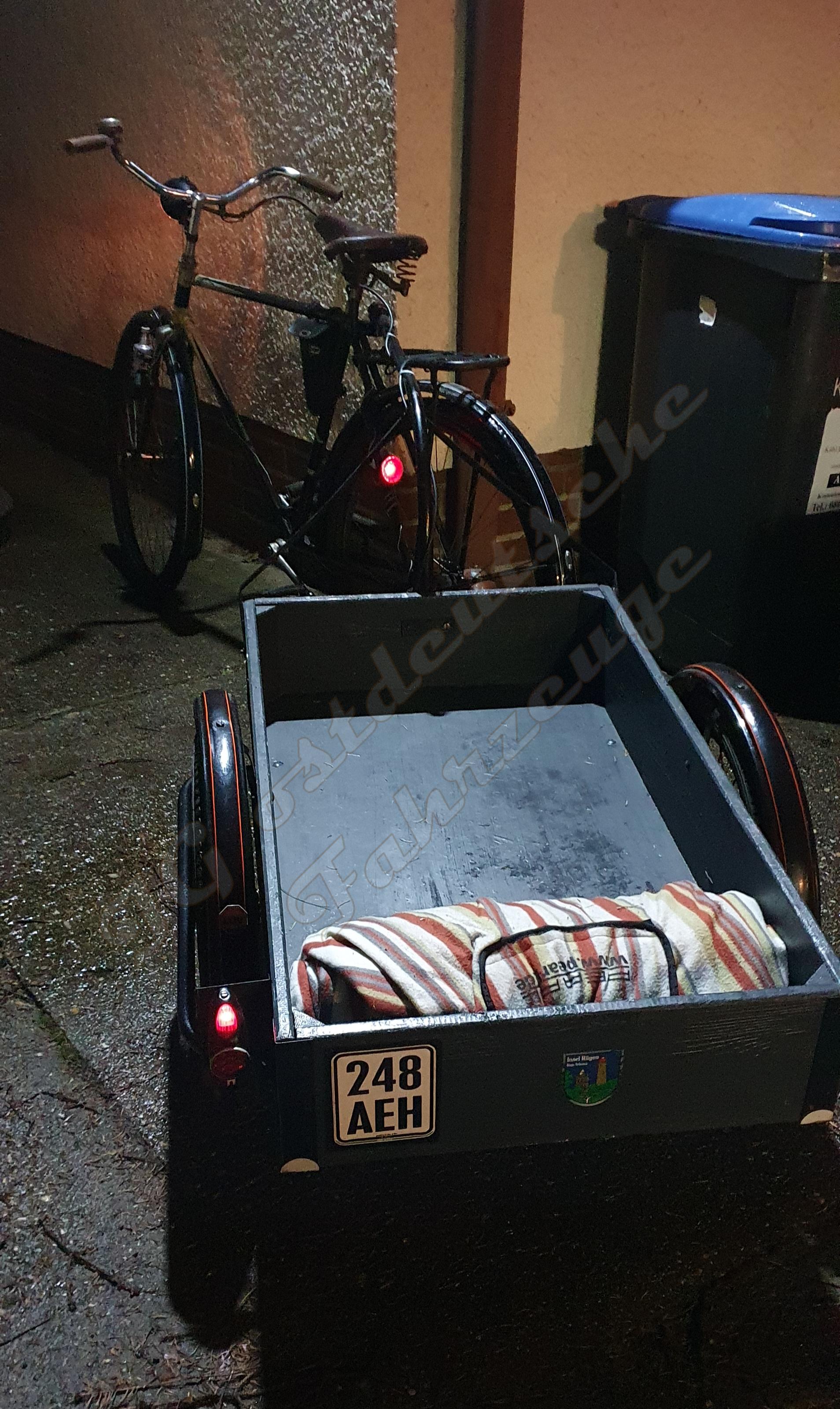

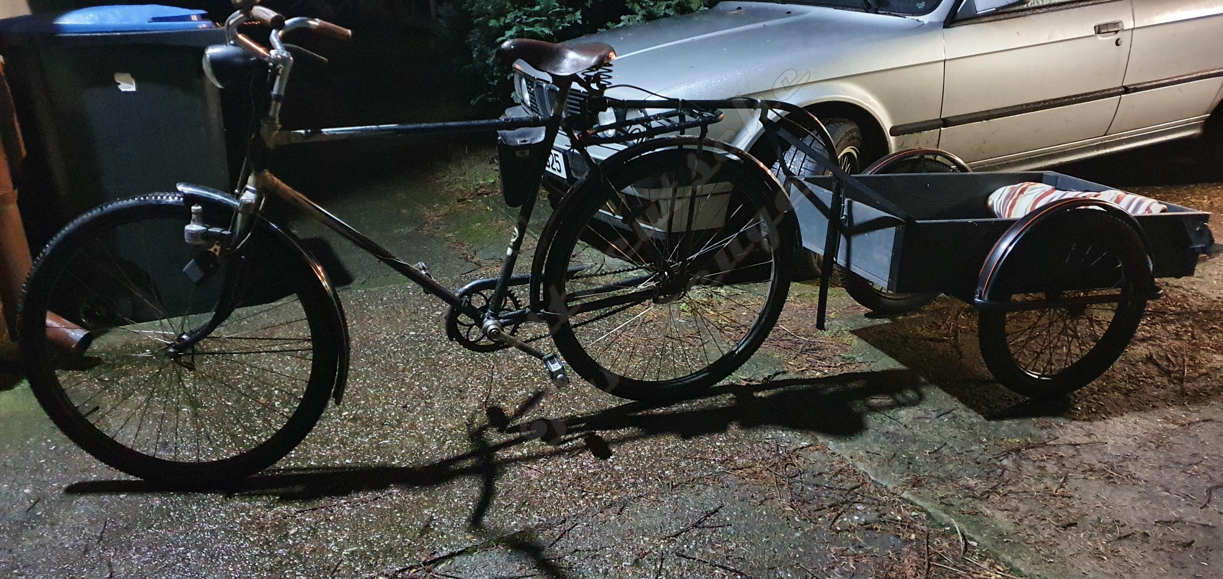

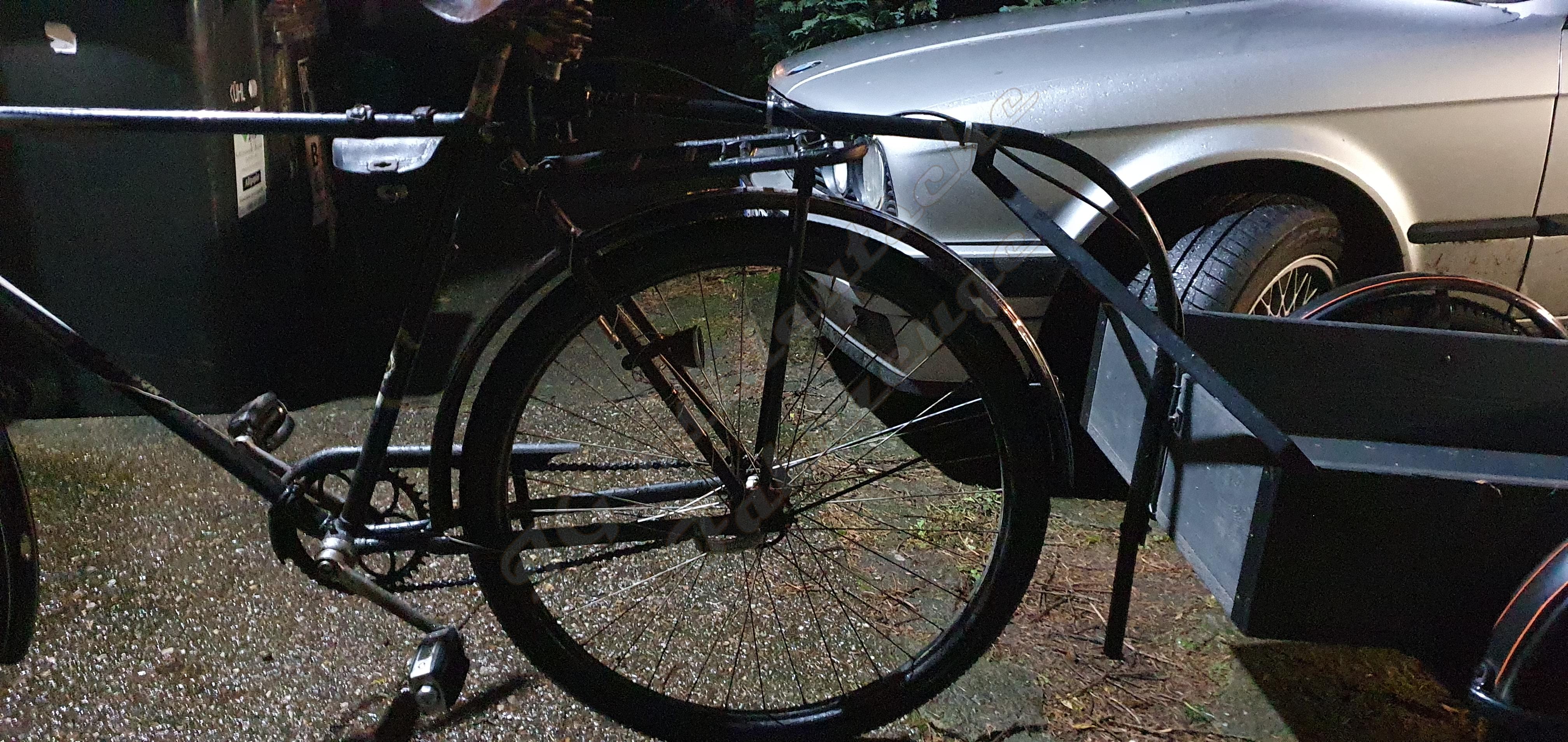

Das Simsonfahrrad wurde nun mittels Zugvorrichtung und Anhänger (Dank an Gunnar!) zum Gespannfahrzeug umgerüstet. Ich finde, der Anhänger steht dem Suhler Fahrrad ausgezeichnet.
Leider kam die Deichsel dem Gepäckträger gefährlich nahe, sodass dieser eine Demontage erlitt. Anders geht es leider nicht, auch ist der Anhänger leider nicht waagerecht, sondern er ist leicht nach hinten gekippt.

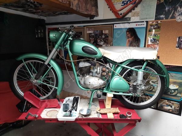

Ich habe momentan eine RT 125/2 Halbnabe auf der Bühne, die aus gespendeten Teilen
zusammengebaut wurde und für einen guten Zweck im MZ-Forum zur Verfügung gestellt
wird, Einige, die da auch zugange sind, kennen sie vieleicht schon. Es fehlen noch ein
paar Kleinteile und der Probelauf vom Motor, Elektrik ist geprüft und bald soll das Gerät
angeschmissen werden.
Danach kommt mein 62er SR 2E auf den OP-Tisch ... die Räder sollen überarbeitet bzw.
neu gelagert werden und der Tachoantrieb wieder in Gang kommen.

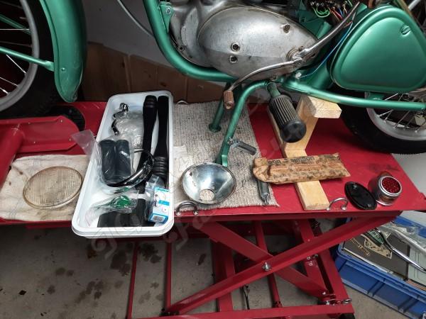

jepp, isses ... :roll: das Projekt hat sich, aus den verschiedensten Gründen, etwas in die Länge gezogen. --;)
Es fehlt eigentlich nix mehr, aber bisher eben jemand, der das Werk zu Ende bringt. Da ich die Garage nun
räumen mußte, in der sie die Jahre überdauert hat und sie auch nicht mehr dahin zurück kann, war es DIE
Gelegenheit, es JETZT zu tun ! Es sind wirklich nur noch Kleinigkeiten zu tun ;) auf dem Foto sind die
Sachen zu sehen, die noch abzuarbeiten sind oder es waren. Einiges davon liegt auch als Neuteil bereit.
Nach Fertigstellung geht sie dann auch zeitnah weg. 8-)

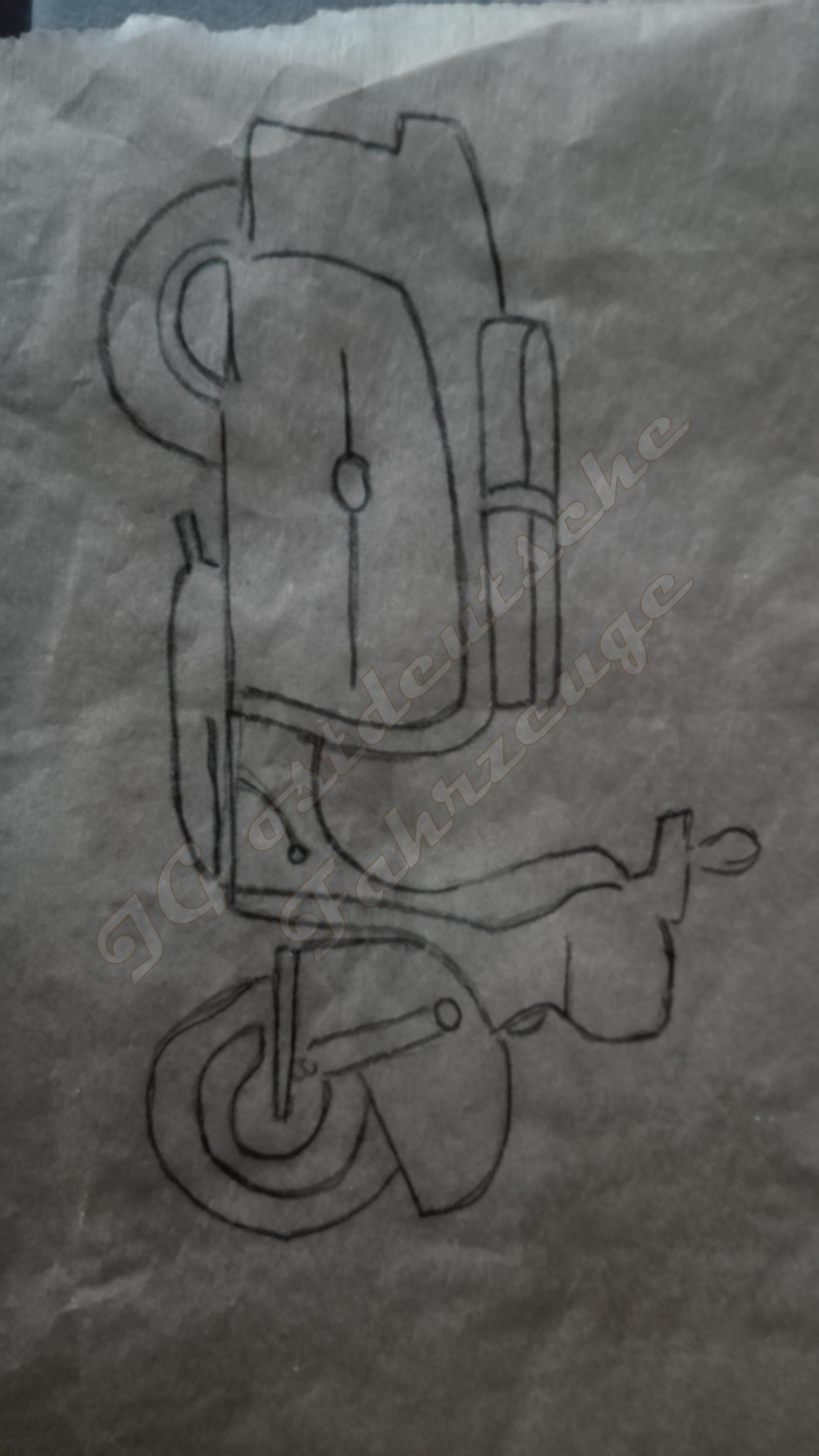

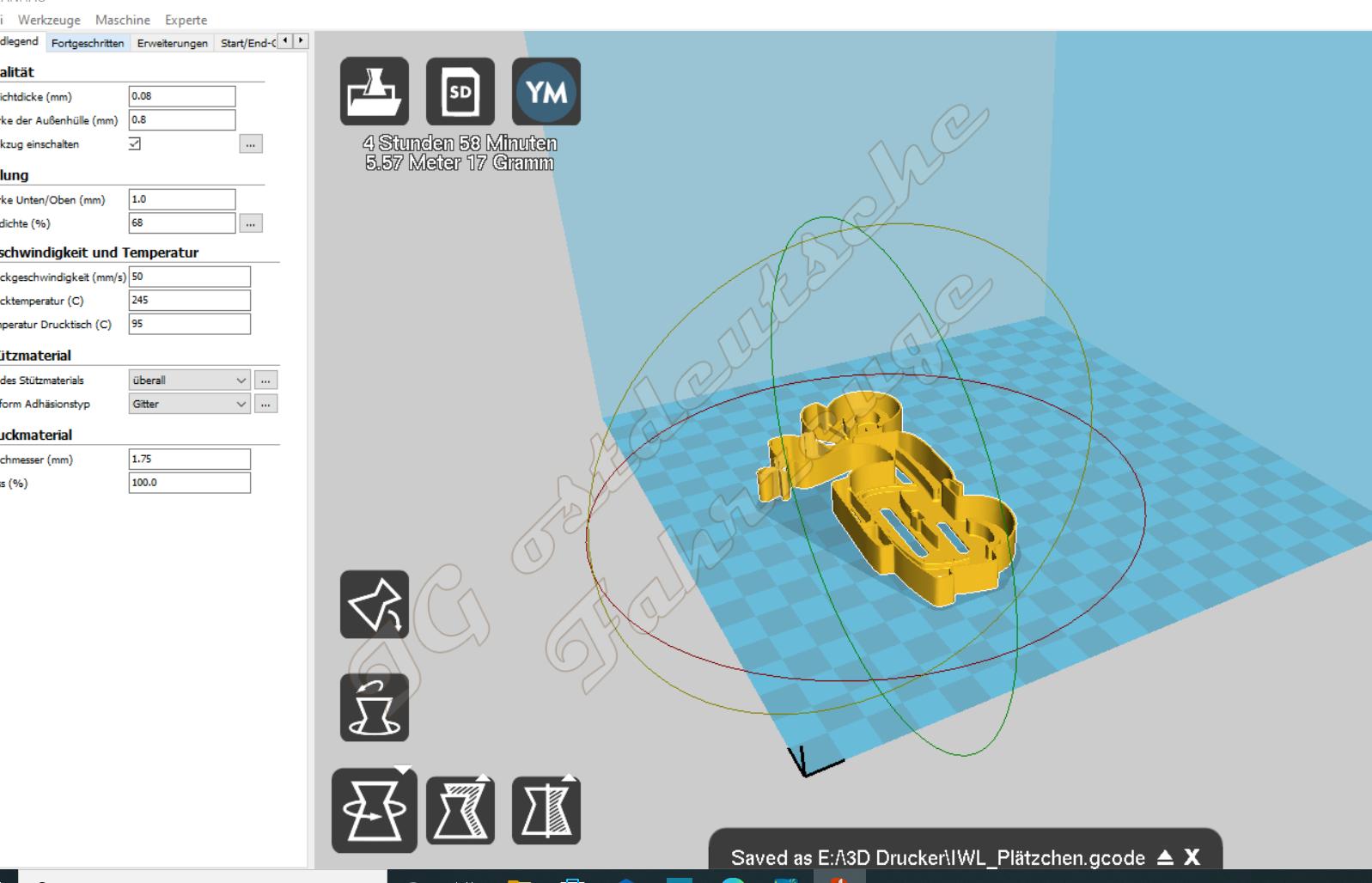

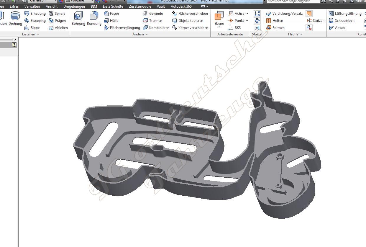

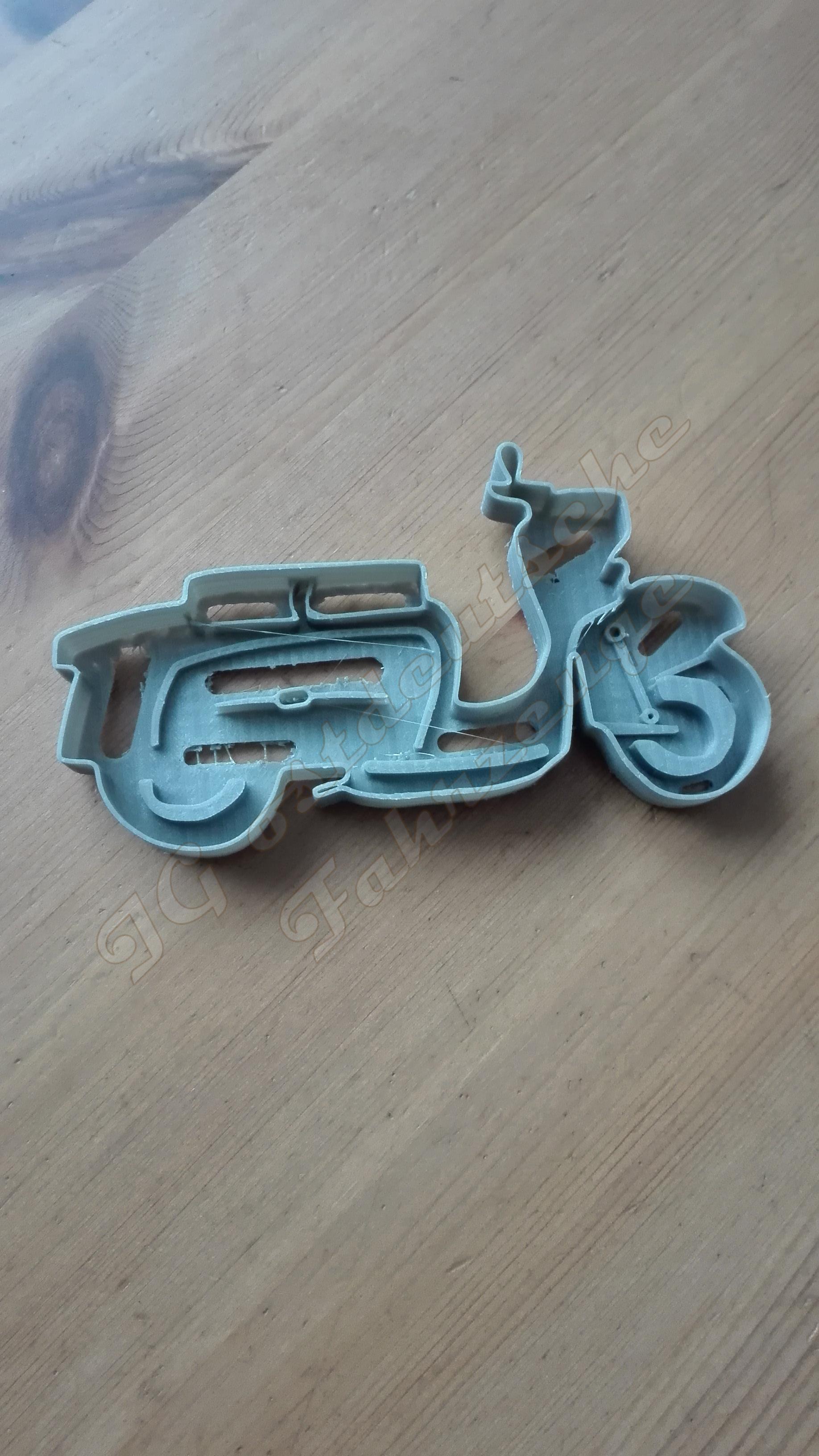

Nun, da es gerade ja an das Plätzchen backen geht, ereilte mich eine Idee nachdem ich am Wochenende Sterne, Prinzessinen und andere geometrische Formen auf dem Küchentisch hatte. Warum mal nicht ein Fahrzeug. Da in der Nähe ein Buch mit einm Troll zur Hand war, das ganze gleich mal mit Backpapier abgepaust und dann digitalisiert. Ich wollte es nicht nur bei den Umrandungen belassen sondern dem Fahrzeug auch etwas Tiefe geben....
Daher verschiedene Konturen mit verschiedenen Tiefen. Ich habe mir das ganze im CAD nachgezeichnet und dann das ganze modelliert und das STL Modell mit dem 3 D Drucker zum Leben erweckt. Jetzt ist das erste Muster fertig. Quasi die BETA Version. Derweil läuft gerade im 3 D Drucker die Weiterenwicklung durch. Sobald die Teigprobe auch bestanden ist, gibt es hierzu ein Update
