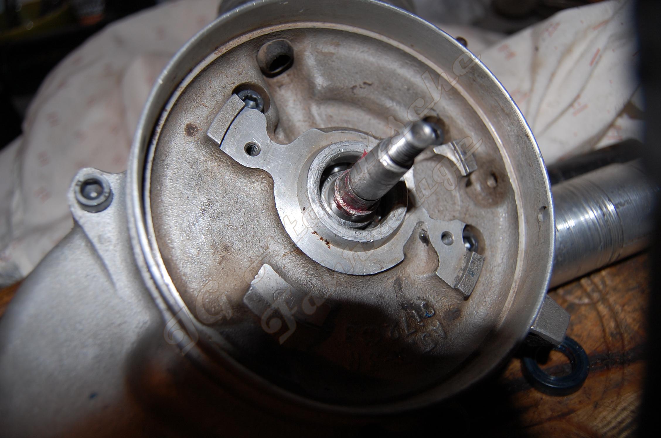

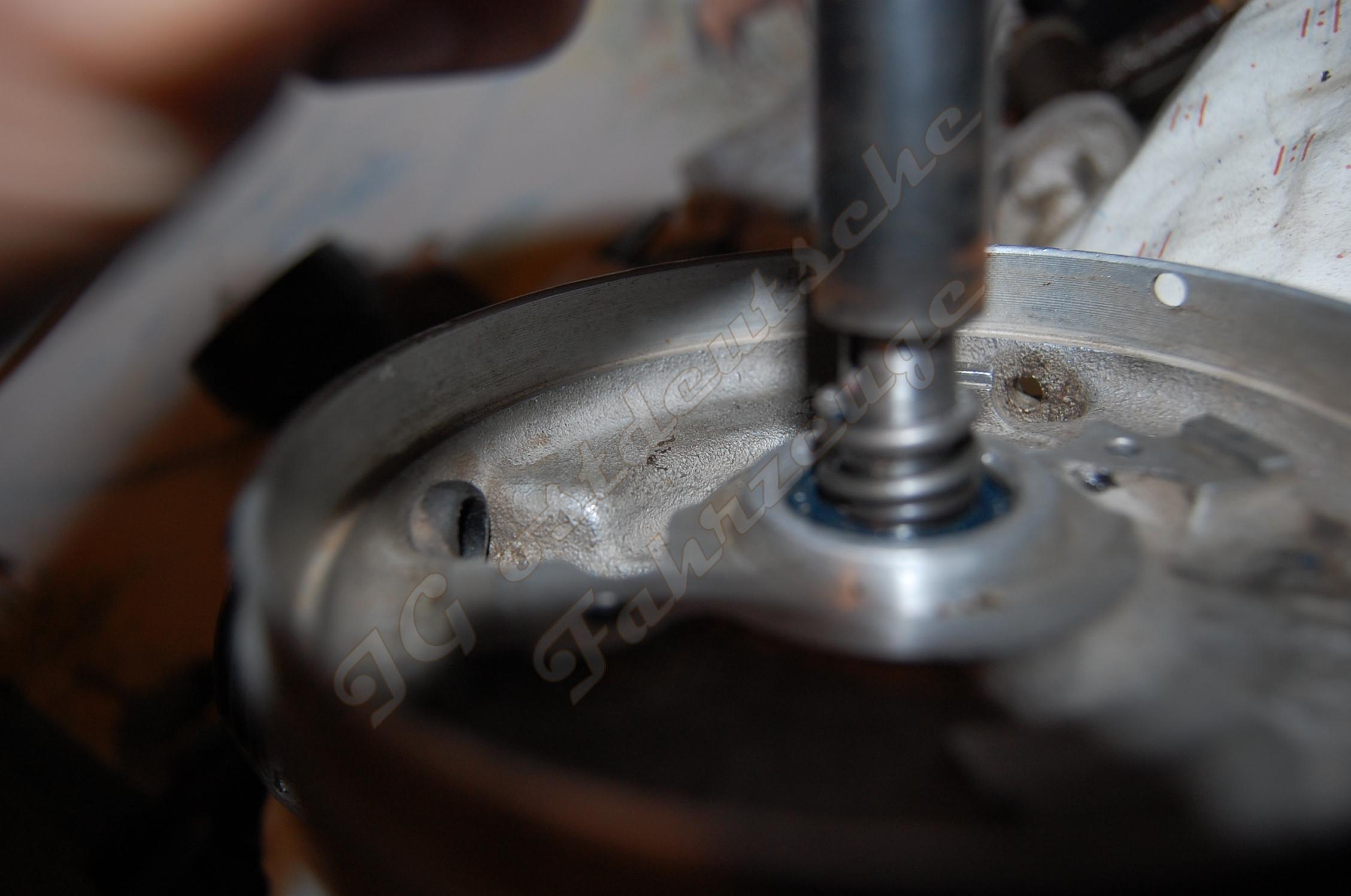

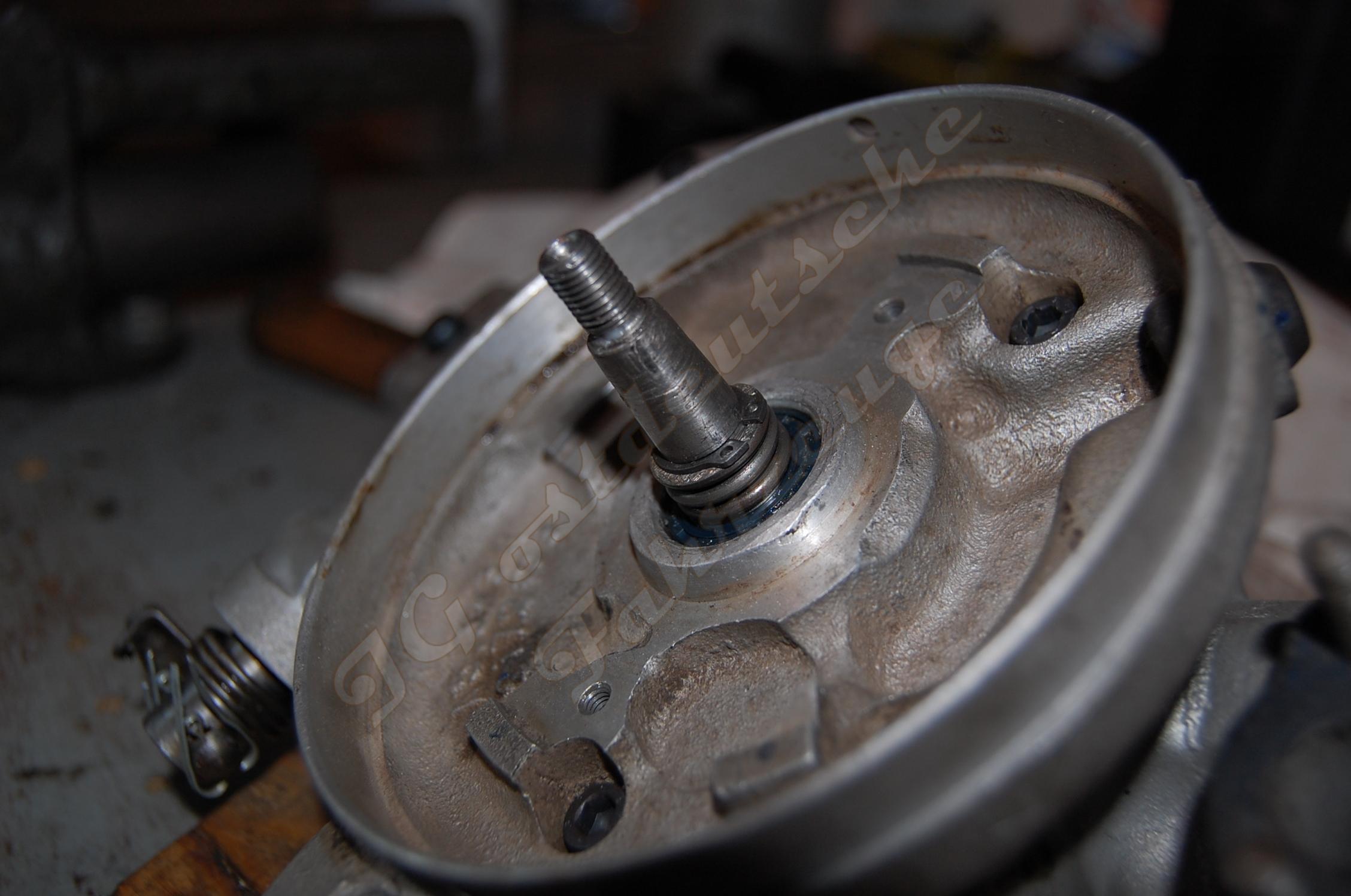

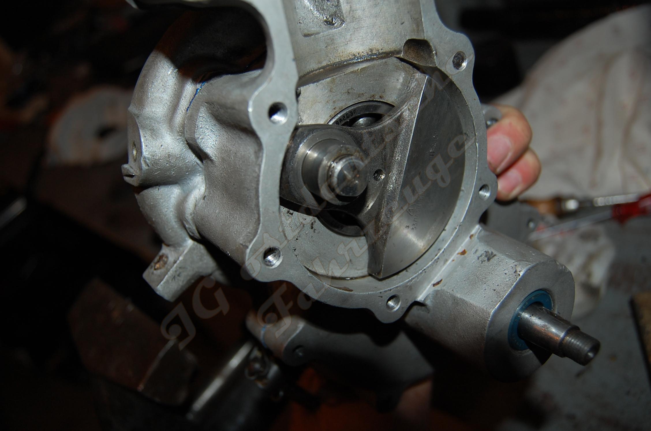

kuck mal hier ...ich hoffe das hilft Dir weiter.
Erst die Hülse auf die Welle schieben, dann den Ring auf die Hülse und dann den Ring in das Gehäuse pressen.
Dann die Feder aufsetzen unf mit einer langer Nuss den Ring bis in die Nut drücken. Wenn die Welle nicht komplett bis Anschlag drin ist, bekommst Du den Ring nie drauf.
