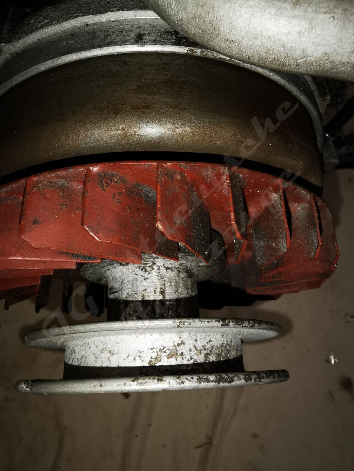

ein Hallo in die Runde, ich habe ein Problem. Ich besitze einen MAW Rasenmähermotor A5.3 Baujahr 1963 , welchen ich als Fahrradanbaumotor nutzen möchte. Der Motor erzeugt keinen Zündfunken. Um an das Polrad zu kommen, ist es notwendig, die Anwerferrolle und das Lüfterrad zu entfernen.
Hat jemand eine Idee wie diese befestigt sind und demontiert werden können ?

nun es gab da ja verschiedene Varianten. Das Gewinde für den Abzieher vom Polrad hat "Links Gewinde" . Wenn die Starterolle ins Polrad geschraubt ist, wird das auch mit links Gewinde gesichert sein. Kolben blockieren und mal versuchen.
Kannst Du evtl. mal ein Foto davon einstellen.

anbei die Fotos, hoffe, dass das Problem gut zu sehen ist....
Re: MAW: Demontage Anwerferrolle und Lüfterrad
Ich würde auch wie Matze sagen....Polrad blockieren und Riemenscheibe aus dem Polrad drehen....das Schauffelrad wird nur dazwischen stecken. Vielleicht nochmaln Bild von vorne....

Hier das Bild von vorn..., werde das mal probieren... Vielen Dank

Vielen Dank für die Hilfe, das Problem ist gelöst. Eine gute Zeit und bleibt gesund.
