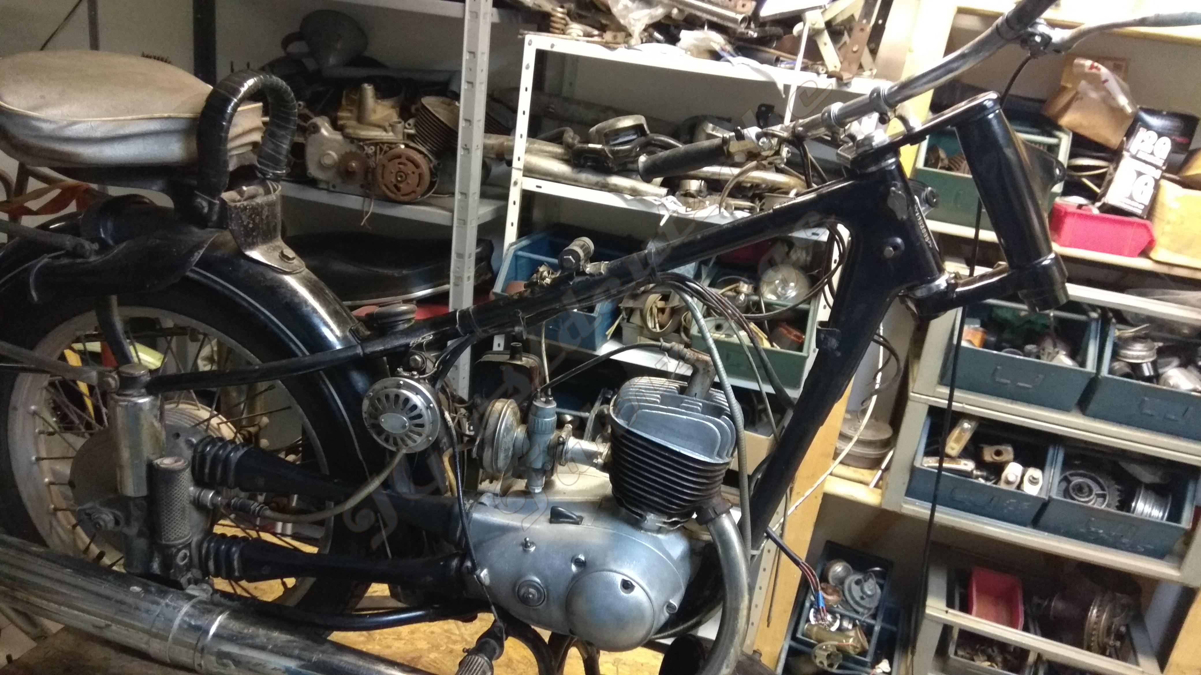

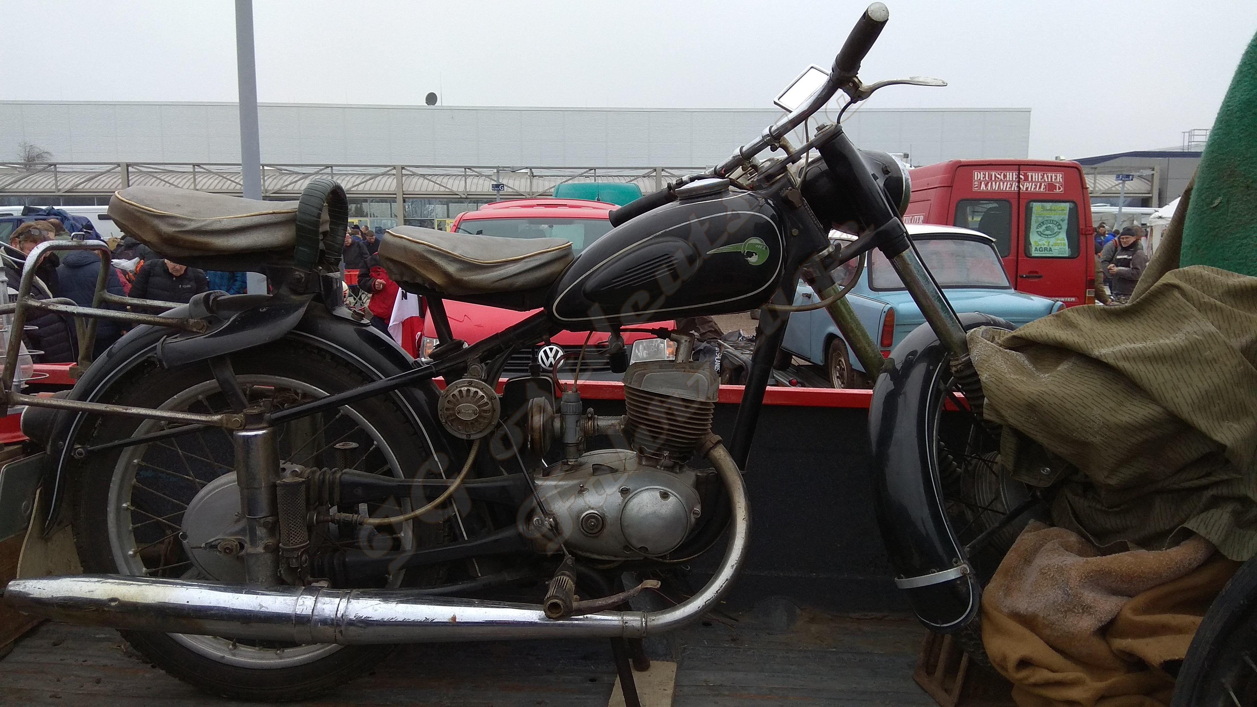

So liebe Freunde,
es gibt Neuigkeiten. Ich habe mir zur Oldtema Ende Januar eine RT gegönnt. Sie ist Baujahr 1956 und quasi (wenn man den Händler nicht mitrechnet ) aus erster Hand und bis zum Verkauf in meiner Nachbarstadt Jena gefahren. Alle TÜV-Berichte seit der Wende liegen mir vor und bescheinigen dem Fahrzeug einen verkehrstauglichen Zustand.
Bei meiner Suche nach einer geeigneten RT wollte ich einerseits die Optik der /2 (Lenker) anderseits den Komfort der /3 vier Gänge. Zwischenzeitlich hatte ich bei ebay ein seltenes Übergangsmodell gefunden, was beides beinhaltet, ich war aber nicht schnell genug... :-?
Dann lief mir auch noch eine /4 über den Weg :shock: , deren Herkunft und Geschichte mir aber etwas suspekt waren. 400 km um der Sache auf den Grund zu gehen, waren mir dann doch zu weit. Nach dem Kauf wurde mir noch eine /4 angeboten (danke Fidel fürs vermitteln) , aber ich will erstmal RT-monogam bleiben.
Zur Oldtema sah ich dann "meine" RT. Baujahr 1956, damit eine /2, aber 2 Jahre später vom Erstbesitzer auf Vollnabe und 4 Gang Motor in einer MZ-Werkstatt umgebaut. Lack einfach nur lecker... dhs2 Alle getauschten Teile von damals gab es noch mit dazu.
So, nun genug gesprochen, jetzt folgen Bilder vom Kauf, der Zerlegung und Wiederinbetriebnahme.

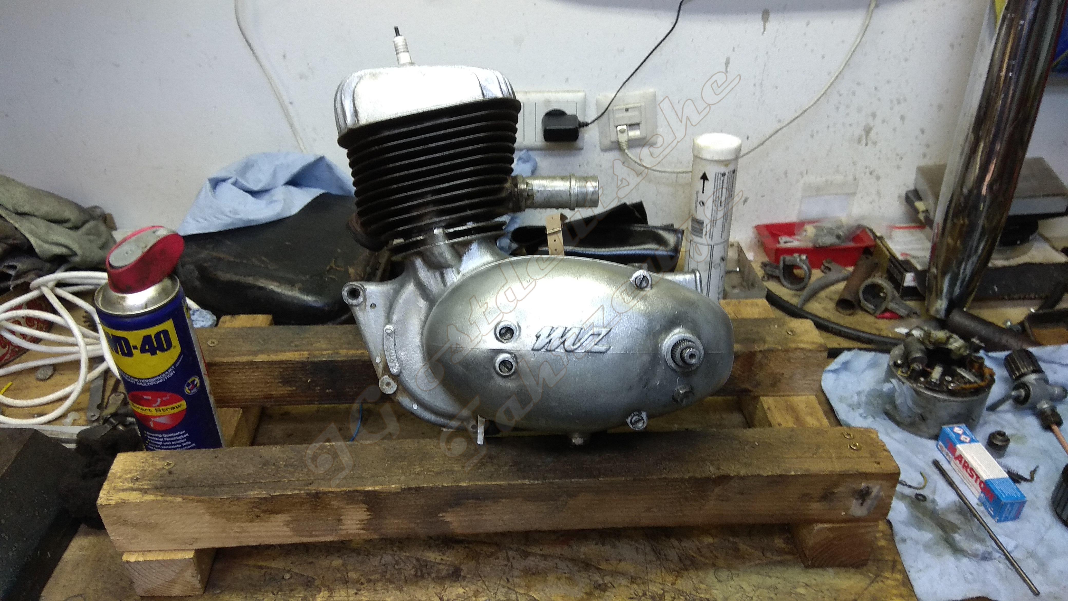

:-) Nun ging es ans Zerlegen, reinigen und wieder zusammenbauen. :-)

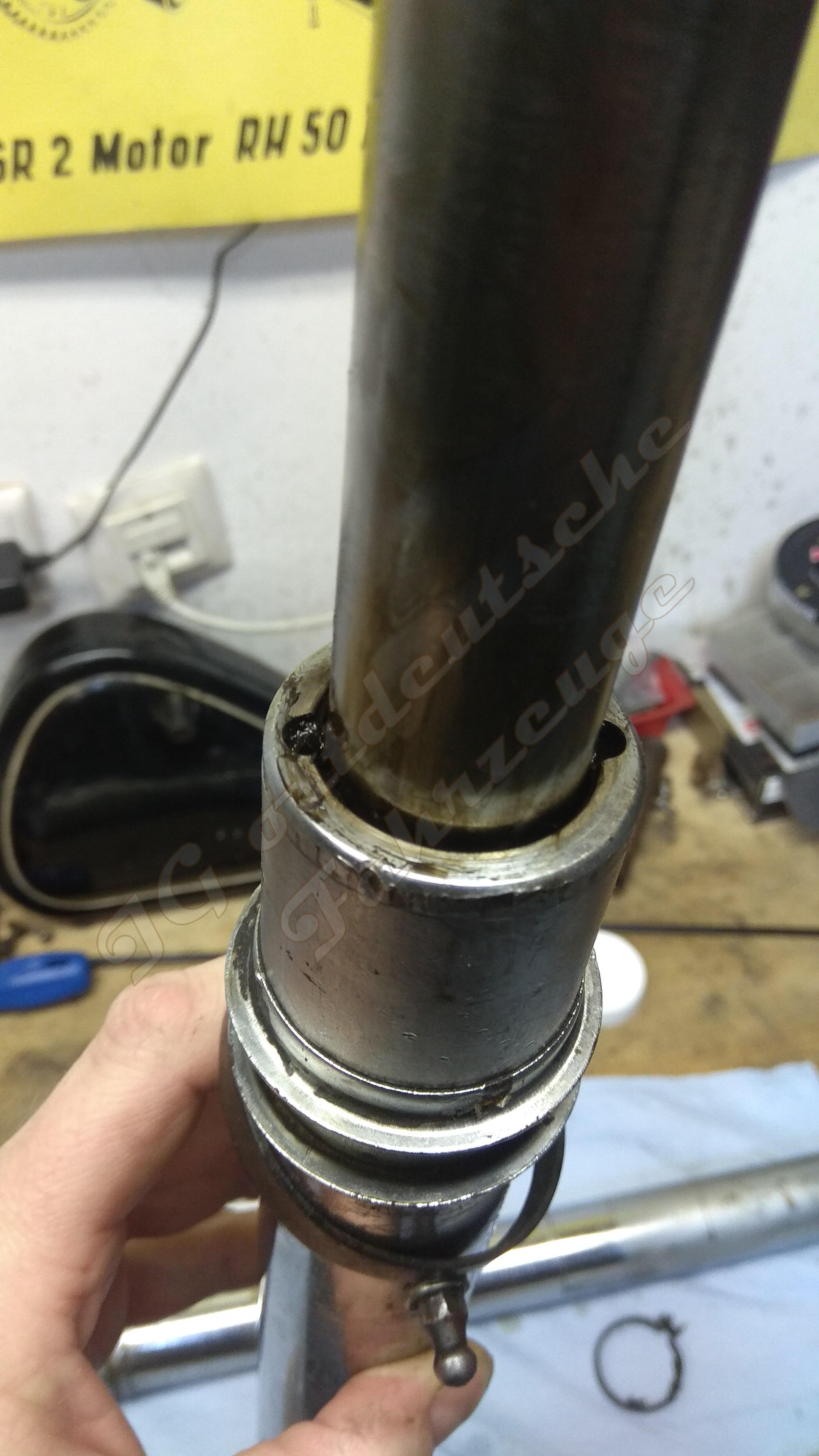

Jetzt kam die Federung dran.
Die Telegabelrohre haben mich an den Rand der Verzweifelung gebracht. Die Faltenbälge sollten getauscht werden, da gerissen. Die Rohre wiesen kein Spiel auf und machten einen soliden Eindruck. Nur auseinander gingen sie nicht. Die Pertinax Buchse saß so fest, da ging nichts.
Selbst der Riese mit den großen Händen aus Niederreisen, mit Armen so dick, wie Baumstämme bekam es nicht auseinander. Dafür befand sich gleich die PGH-Spezialwerkzeuge ""Kirschblüte" um die Ecke und dort bekam ich einen ultraseltenen original MZ125 Faltenbalgüberzieher. :shock: Jetzt guckt Ihr!!!
Vom eigentlichen Überziehen der Biester gibt es keine Bilder. Wärme, Schweiß und Gleitmittel, dazu Geschrei "Los fester! Du mußt fester schieben! Jetzt drück doch!" Es ging plötzlich alles so schnell... Die Bilder sind nur noch in meinem Kopf gespeichert.
Danke Guido für die Hilfe!!! :-)

Tja, und dann ging es immer zügiger.
Guido riet mir UNBEDINGT neu einzuspeichen. Er würde das auch immer bei allen seinen Rollern, Framos und Garanten so machen.
Na gut. Felgen und Naben ließen sich so auch besser reinigen.
Die Primärkette wurde noch gewechselt und die Kupplungsbeläge erneuert. Danke an den VEB Spezialwerkzeuge "Glückauf" Niedersachsen für den schnellen Postversand. 5 Sterne Bewertung folgt... --;)
Neue Reifen, Schläuche und einen neuen Kabelbaum inkl. Komponentenerneuerung in der Lima.
Und schon stand sie wieder auf eigenen Beinen.
