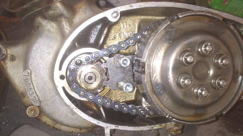

Hallo Jonny,
so einer hier ... kann man auch selber bauen, da ja Ritzel sowie die Kurbelwelle eine Gewinde haben.
Der Abzieher aus eine alten Kupplungsscheibe ( wie Guido schon erwähnte ) ... solltest Du so ein Ding brauchen, kann ich Dir einen zuschicken.
Ich habe auch schon mehrfach die Erfahrung gemacht, das dann der Simmering zum Getriebe hin undicht ist bzw. wird. DU machst Dir nun soviel Arbeit, dann kannst Du auch den Motor öffnen und es trichtig machen. Wie Guido schon schrieb, bei diesem Triebwerk ist Wärme unabdingbar.

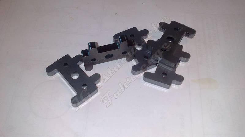

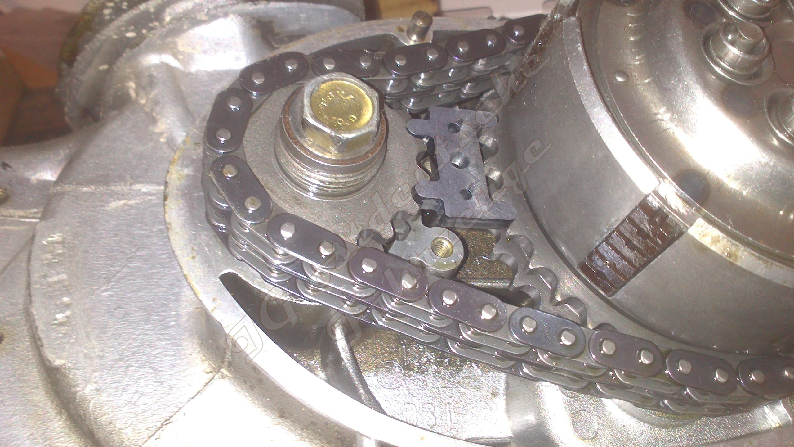

DIe Mutter vom Kupplungskorb ist linksgewinde. Ich hatte dazu mal ein Blockierstein CNC geschnitten ( muss ich schauen, ob ich noch welche habe ) Damit kannst Du den Primärtrieb blockieren und brauchst keine zweite Hand oder den Gegenhalter für die Kupplung.
Siehe Bilder..
Gruß Matze
Siehe Bilder..

das wäre so ein Gegenhalter für die Kupplung ...

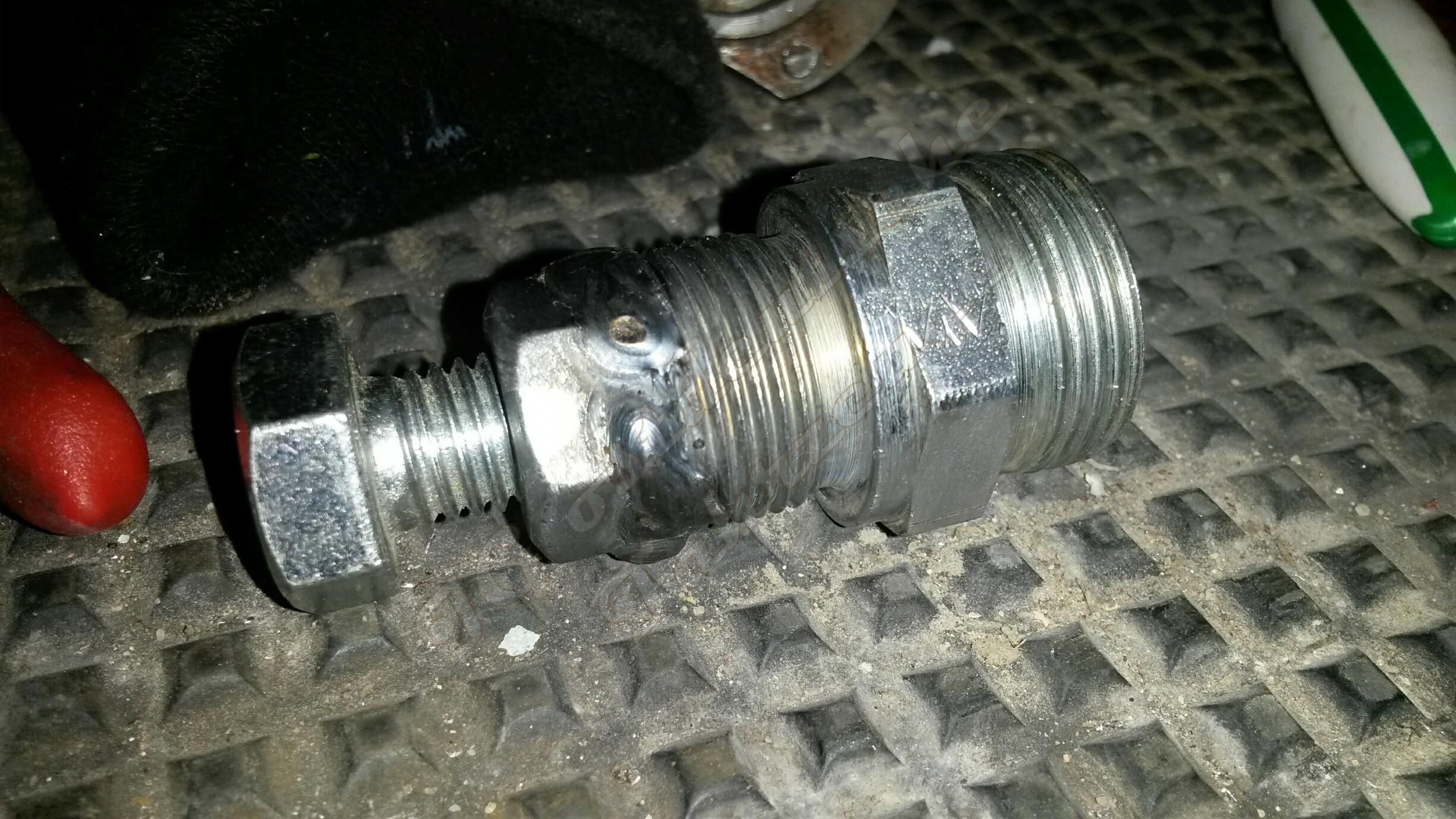

Hier mal noch ein paar weitere Werkzeuge ...
zum einen der Abdrücker für das Ritzel von der Kurbelwelle . Eine Feingewinde Schraube M18 x 1,25 nebst Knebel und der Ausdücker für die Kurbelwelle.
Da dort auf dieser Seite 2 Lager drin sind, hat das zärtlich ausdrücken viele Vorteile.

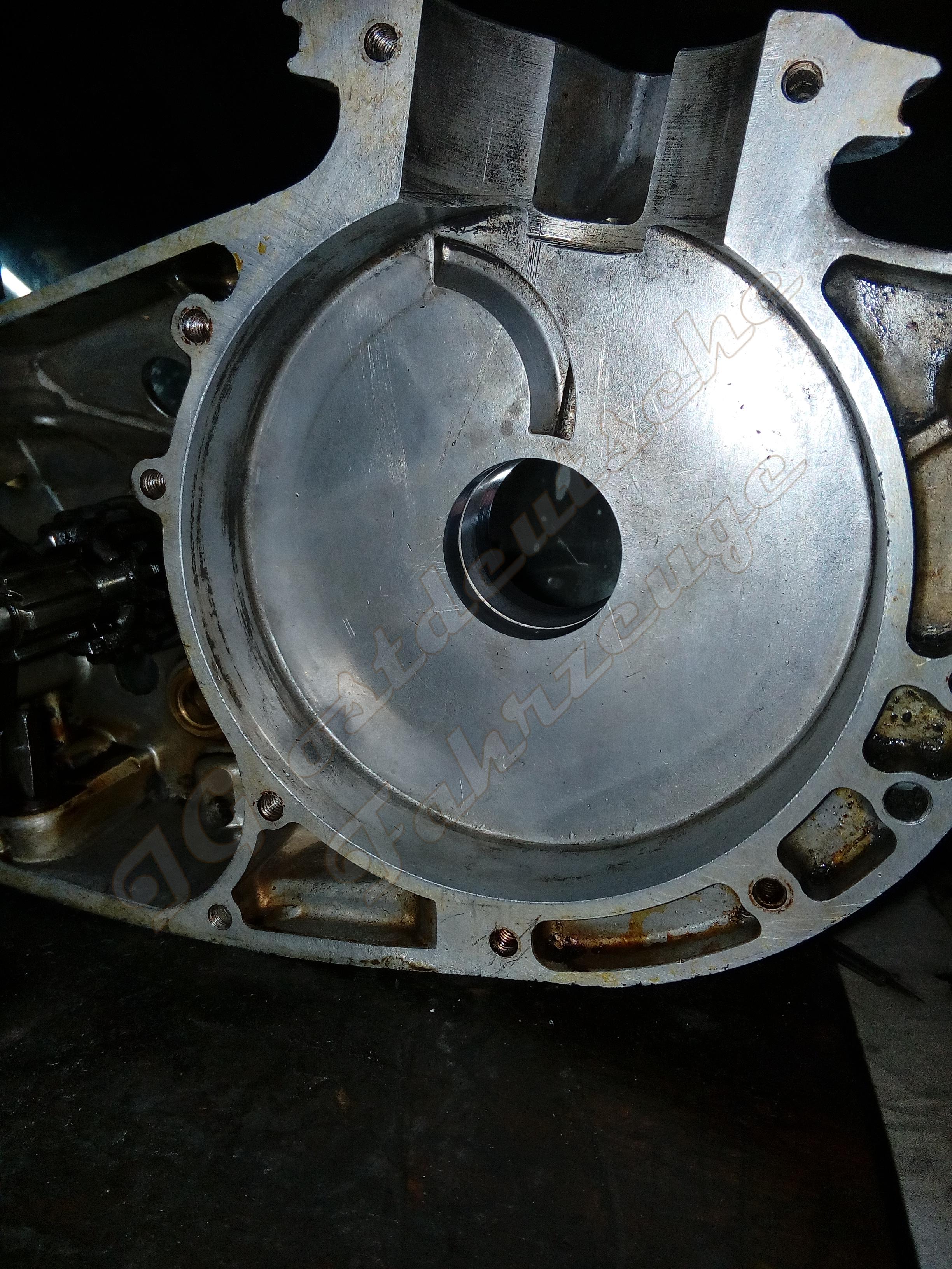

Nochn paar Bilder vom Aggregat. Der Motor ist recht simpel aufgebaut und es ist angenehm dran zu schrauben. Auch das alles ne Nummer größer ist als zb. beim M53 stellt sich nicht als Nachteil da.
