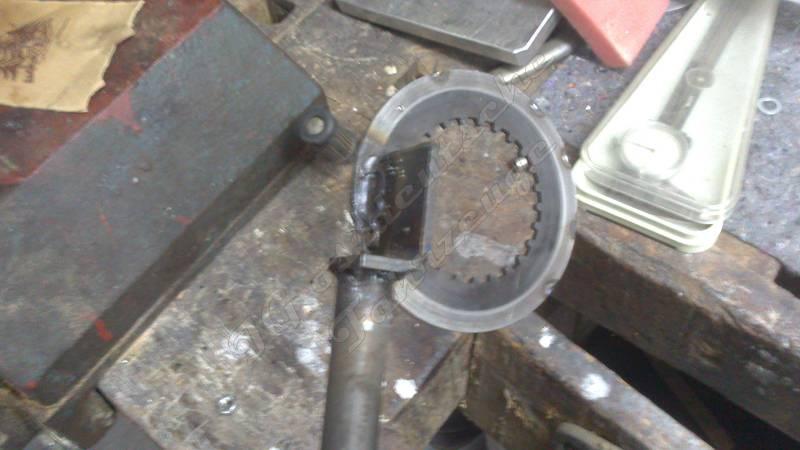

DIe Mutter vom Kupplungskorb ist linksgewinde. Ich hatte dazu mal ein Blockierstein CNC geschnitten ( muss ich schauen, ob ich noch welche habe ) Damit kannst Du den Primärtrieb blockieren und brauchst keine zweite Hand oder den Gegenhalter für die Kupplung.
Siehe Bilder..
Gruß Matze
das wäre so ein Gegenhalter für die Kupplung ...

ich habe mal im Keller geschaut. Hätte noch einen Gegenhalter ( Blockierstein ) .
Kann ich Dir zusenden..
Super Matze, tausend Dank!!! Den Stein würde ich nehmen. Und auch den Gegenhalter. Als Abzieher könnte ich ne 18er Kerze umfrickeln oder es mal mit ner Simson Öl Ablassschraube probieren...Da kann es ja weiter gehen, das freut mich. Ablenkung tut mir gerade ganz gut.

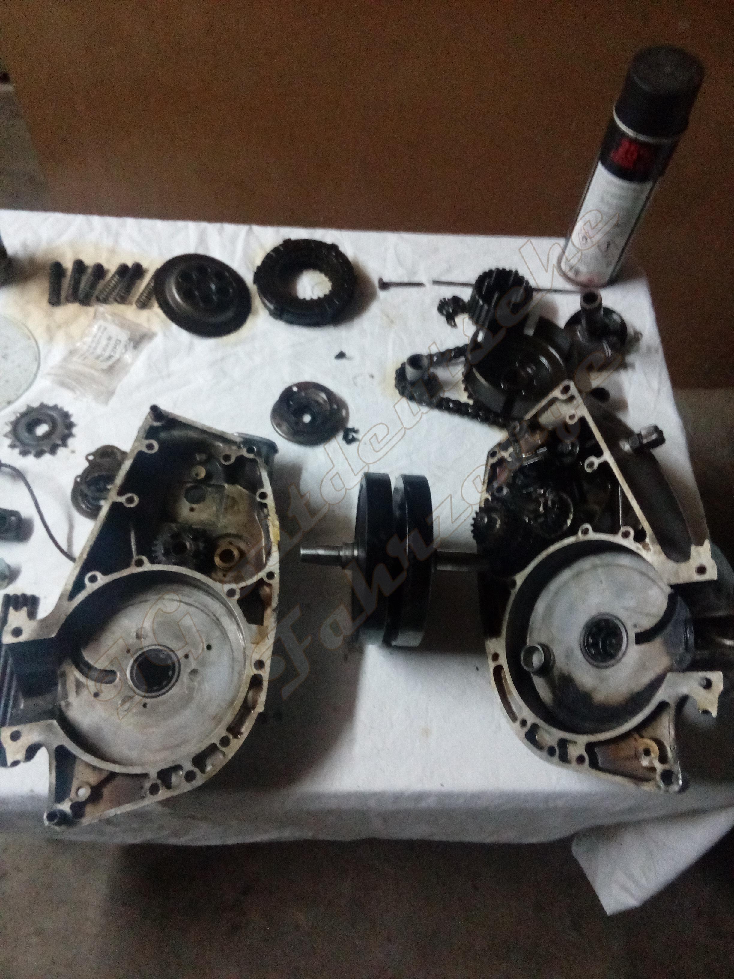

Ich musste 3 Gehäuseschrauben ausbohren was wirklich nervig war. Der Motor ist nun auseinander. Sieht alles proper aus. Habt ihr ne Idee wie ich am besten das Rollenlager zerstörungfrei rausbekomme (links)? Oder sollte ich gleich auf Kugellager umrüsten? Was macht Sinn? Die Lager sind an sich alle okay. Auch die Bronzebuchse am Vorgelege ist nicht ausgeschlagen. Gibts für den Motor ne Mitteldichtung? Es war keine drinn und Dichtmasse konnte ich auch keine erkennen...ist das so?!
eine Dichtung gab es nie zwischen den Hälften und mit Kugellagern passt es bei 3 Gang Motoren nicht. Es ist kein Umrüsten möglich. Zum Abdichten einfach Dichtmasse aus dem Autobereich nehmen. Das ist ok.Aber wenig!!!

Lager sind raus...ging wirklich einfach. Ich werde sie teilweise ersetzen...Laufspuren sind nur beim äusseren Stützlager zu erkennen. Es kommt auch wieder ein Rollenlager rein. Und dann kann der Block auch schon wieder zusammen. Der Kolben bekommt neue Ringe das wars. Gunnar los, wir machen deinen Motor auch selber....ist nicht so kompliziert. Ich hab dem Wiesel nochn frischen Lampenring spendiert. Demnächst gehts weiter...

Nochn paar Bilder vom Aggregat. Der Motor ist recht simpel aufgebaut und es ist angenehm dran zu schrauben. Auch das alles ne Nummer größer ist als zb. beim M53 stellt sich nicht als Nachteil da.

Das Getriebe macht einen guten Eindruck. Das kann man noch mal nehmen.
