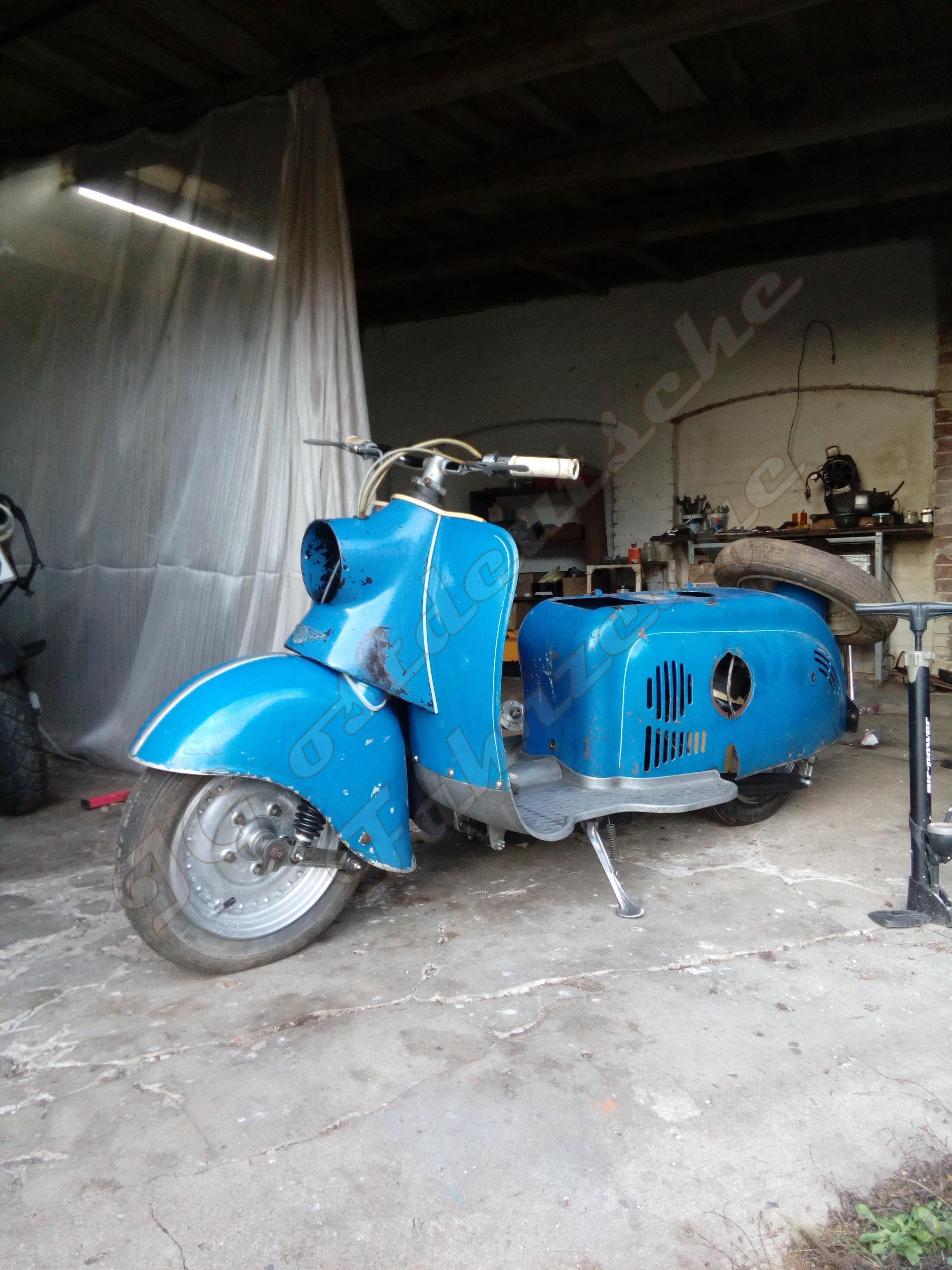

Buchsen sind gewechselt. Die hintere Nabe ist auch wieder komplett. Schaltwelle verbaut.
So ein Iwl ist ganz schön komplex. Um Teil A anzubauen muss erst Teil B verbaut werden was wiederum nur möglich ist wenn man Teil C vorher ab nimmt und so weiter. Aber es geht vorwärts...
Die nächste Baustelle wird das umfärben der Gummiteile sein.

Mit kleinen Schritten gehts weiter. Die Gummiteile wurden mittels Schlauchbootfarbe auf grau umgefärbt. Der Kotflügel entmontiert und die Gabel verbaut.

Das mit der Farbe funktioniert ganz gut. Ich bin weiter am zusammen stecken. Die lange Standzeit tat ihm nicht gut. Er ist an etlichen Teilen ganz schön an geknabbert und wird daher sehr viel Patina mit sich rum schleppen. Aber er wird wieder leben...ich freu mich schon.

Heute ging es weiter...
Ich hab ihn vorne schon mal verkabelt...
Und mich dann mal langsam an den Motor ran getastet. Erstmal muss der Dreck ab. Lecker.
Ich hoffe die Kühlung war noch ausreichend...mit Pflege wars wohl nicht weit her..

Ich hab das Aggregat mal grob gereinigt und angefangen zu zerlegen. Kickstarter und die Kick und Schaltsegmente ließen sich problemlos entfernen. Alle Wellen sind super. Bei der Glocke musste ich ne Schraube aufboren.
Nun zu den aktuellen Problemen/Fragestellungen: Wie bekomme ich die Riemenscheibe runter. Da brauche ich Tips wie es möglichst schonend funktioniert.
Ich dachte anfänglich das die Schraube als eine Art Abzieher fungiert...dem ist nicht so oder?!
Gleiches gilt für den Rotor...wie bekomme ich den am besten ab. Möglichst ohne Spezialwerkzeug. Vielleicht können mir die erfahrenen Iwl Piloten da ein paar hilfreiche Tips geben.
Bei dem Rotor Schraube (Rechtsgewinde) raus, Nocken ab und dann mit einer Ankerabdrückschraube (M10?) den Anker lösen.
Riemenrad müssen dir Gunnar oder Guido sagen.
Jonny, ganz einfach... Für die LiMa brauchst Du eine Schraube M10 ( min. 90 mm ) zum abziehen. Vorher die M8 Schraube lösen und rausdrehen.
Beim Riemenrad die Schraube hast Du schon locker bzw ab ??? DU hast doch bestimmt die Hülsenmutter.... eigentlich den Schraubendreher hinter das Rad und vorsichtig hebeln.... oder eine längere Schraube, aber vorsicht, das ist Feingewinde. Am besten den Zylinder lösen, etwas anheben und den Kolben mit 2 gleichen Stücken Holz blockieren oder eine Koblbengabel nehmen.

Danke für die Tips, Jungs. War erfolgreich.
Auf Grund der Krise hab ich jetzt erstmal viel "Freizeit". Daher kann es zügig weiter gehen.
Meine Fragen dazu wie ich am besten weiter mache. Wie bekomme ich Primär- und Kettenritzel runter. Ich hatte vor nur die Simmerringe zu wechseln und den Block abzudichten. Der Rest sieht noch richtig gut aus und bestätigen die geringe Laufleistung.
also die Lichtmaschienen seite (rechts) ist recht einfach Ritzel ab und dan das Blech und schon bist du an den Dichtringen bei der gelegenheit bitte nach der Vorgelege welle (ist in einer messingbuchse gelagert ) schauen diese sollte nicht alzuviel spiel haben und fest im Gehäuse sitzen ansonsten doch motor auf .Linke seite müssen die splinte raus und die federn dan kannst du die Kupplungsscheiben entnehmen das ritzel auf der kurbelwelle wird auch abgezogen (manchmal hilft ein wenig wärme aber keine gewalt ) zuletzt noch die mutter von der getriebe hauptwelle im kupplungskorb abschrauben ( linksgewinde glaube ich ) dazu kann man sich einen gegenhalter aus einer alten kupplungslammele bauen . und schon ist alles auseinender .

Hey Guido, danke für den Tip. Aber mal ne Frage. Der Motor muss doch auf jeden Fall auf um die Lima WDRs zu wechseln, oder nicht. Kurbelwelle ist 3 fach gelagert...das heisst der linke sitzt zwischen 2 lagern, oder?!
für den linken Wedi leider ja
